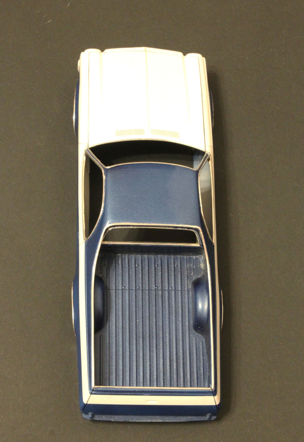

Популярный пост AeroMax 1464 Опубликовано 25 Jan 2025, 18:29:27 Автор Популярный пост Жалоба Поделиться Опубликовано 25 Jan 2025, 18:29:27 Категорически приветствую! До скорых встреч! 13 Ссылка на сообщение Поделиться на другие сайты

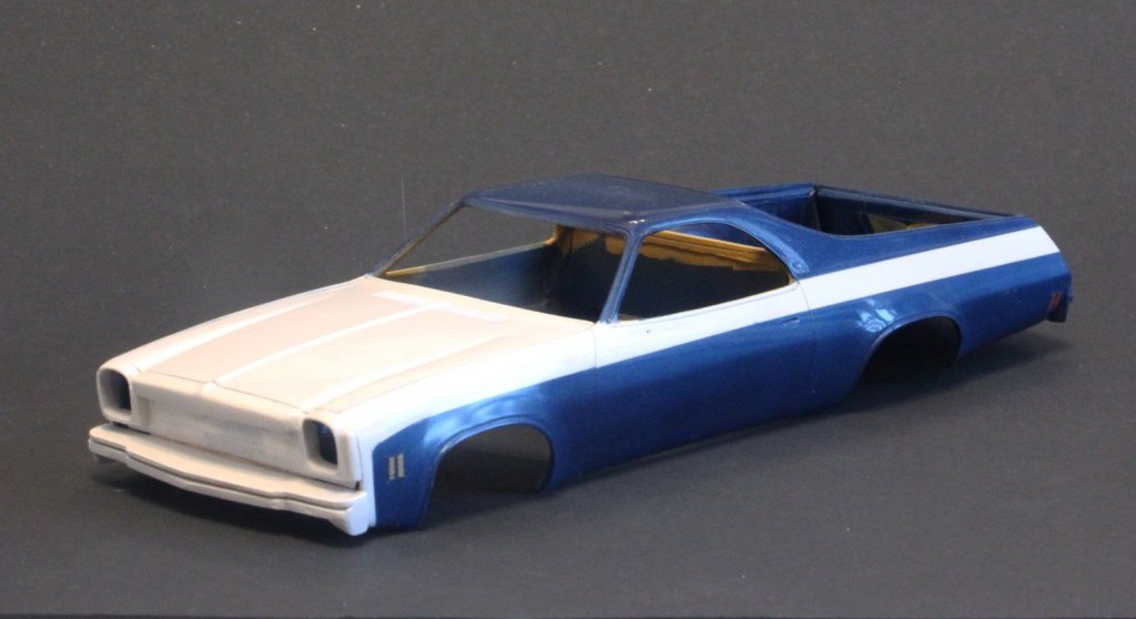

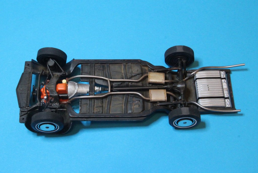

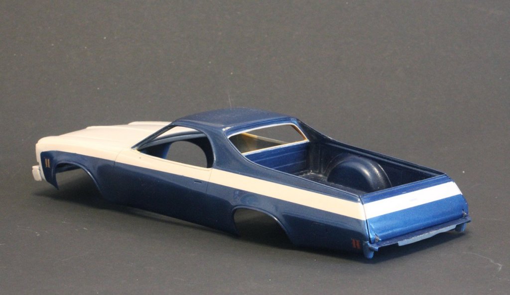

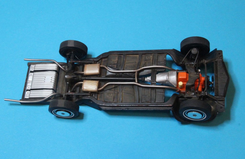

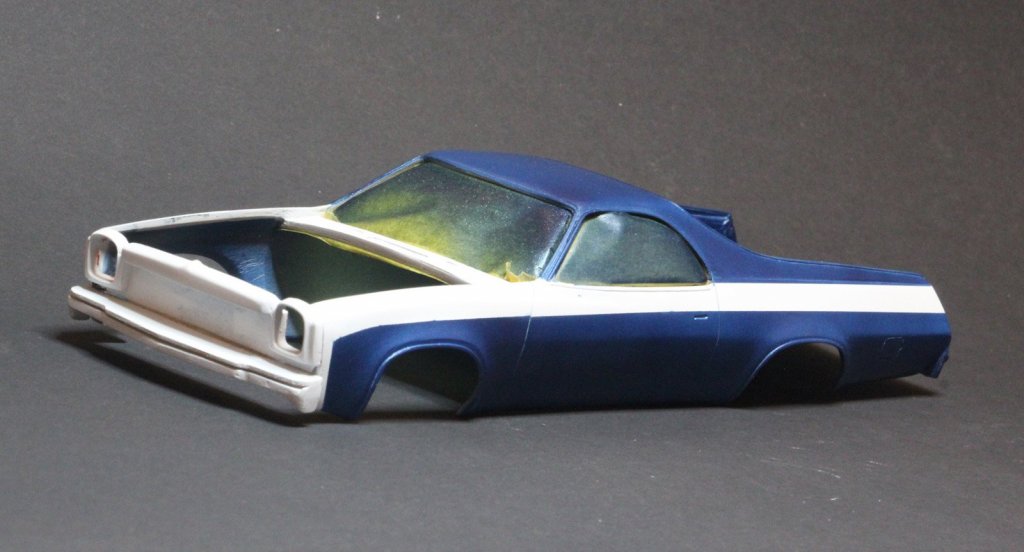

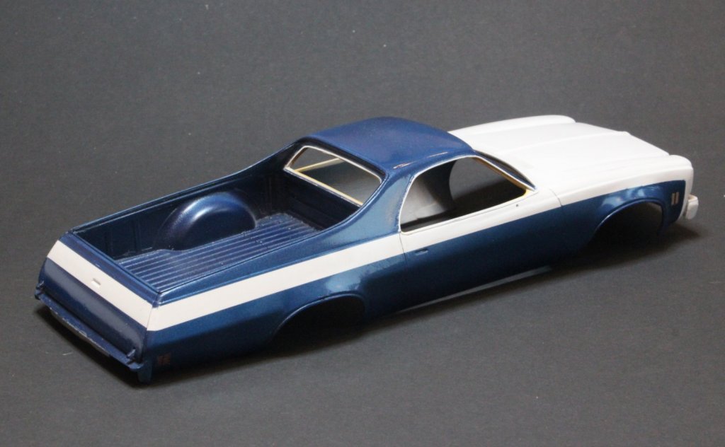

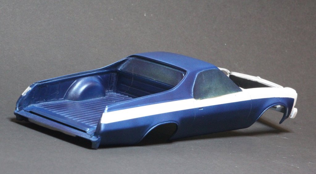

PETERSON 10609 Опубликовано 26 Jan 2025, 11:50:53 Жалоба Поделиться Опубликовано 26 Jan 2025, 11:50:53 Немногословный пост, прямо скажем. Последние две фотографии из разряда "догадайтесь сами, как я это сделал". Если прокомментировать процесс, то синий металлик у тебя лёг пятнами. Я бы выровнял сверху ещё слоем. И ещё, что бросилось в глаза. Мотор с коробкой передач и бензобак выглядят абсолютно новыми на фоне состаренного днища и глушителей. Будешь с ними что-то делать? Ссылка на сообщение Поделиться на другие сайты

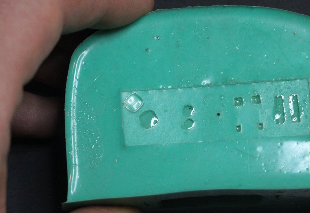

AeroMax 1464 Опубликовано 28 Jan 2025, 18:02:54 Автор Жалоба Поделиться Опубликовано 28 Jan 2025, 18:02:54 В 26.01.2025 в 14:50, PETERSON сказал: Последние две фотографии из разряда "догадайтесь сами, как я это сделал". Это плафон потолочного освещения от Ревеловского Dodge Ram. Давно снял форму. Теперь размножу. В 26.01.2025 в 14:50, PETERSON сказал: то синий металлик у тебя лёг пятнами. Ты прав. Всё не научусь ровно красить. Мало практикуюсь. В 26.01.2025 в 14:50, PETERSON сказал: Мотор с коробкой передач и бензобак выглядят абсолютно новыми на фоне состаренного днища и глушителей. Будешь с ними что-то делать? Пожалуй - не буду. Итак слишком долго вожусь с этой моделью. Надо заканчивать и остальные 3 доделывать. Ссылка на сообщение Поделиться на другие сайты
Sergius 381 Опубликовано 29 Jan 2025, 05:23:49 Жалоба Поделиться Опубликовано 29 Jan 2025, 05:23:49 на бак смывки просто можно добавить, как вариант. Ссылка на сообщение Поделиться на другие сайты
PETERSON 10609 Опубликовано 29 Jan 2025, 09:48:41 Жалоба Поделиться Опубликовано 29 Jan 2025, 09:48:41 15 часов назад, AeroMax сказал: Пожалуй - не буду. Что ж, тоже позиция. В качестве легенды можно придумать, что при езде по каменистой местности повредился бензобак, поэтому поставили новый. А мотор был в переборке, и его отмыли и покрасили. 1 Ссылка на сообщение Поделиться на другие сайты
ADSanJ 510 Опубликовано 29 Jan 2025, 17:09:41 Жалоба Поделиться Опубликовано 29 Jan 2025, 17:09:41 7 часов назад, PETERSON сказал: Что ж, тоже позиция. В качестве легенды можно придумать, что при езде по каменистой местности повредился бензобак, поэтому поставили новый. А мотор был в переборке, и его отмыли и покрасили. Чего только эти мексиканцы не сделают. А кузов выглядит так потому что покрашен на улице. Ссылка на сообщение Поделиться на другие сайты

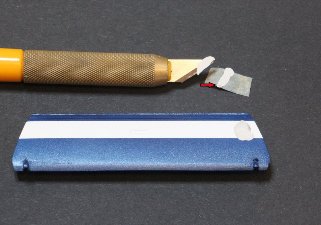

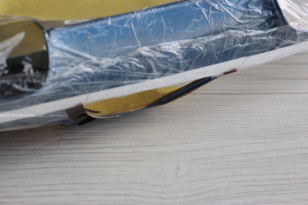

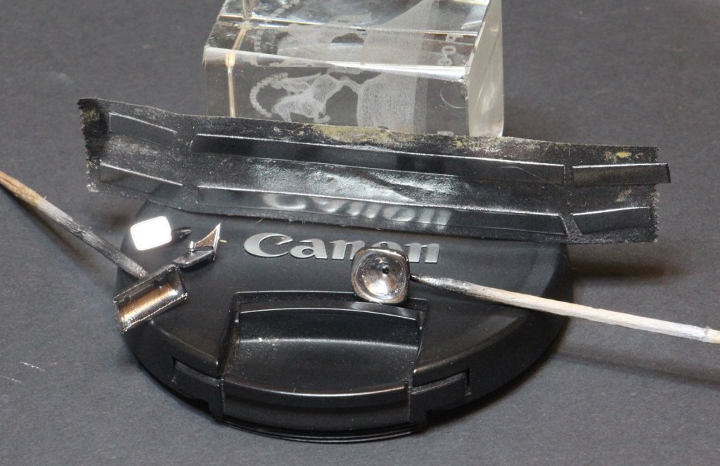

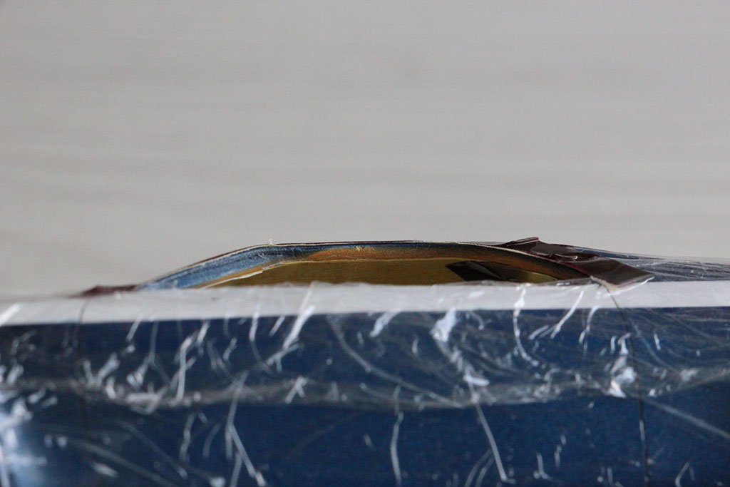

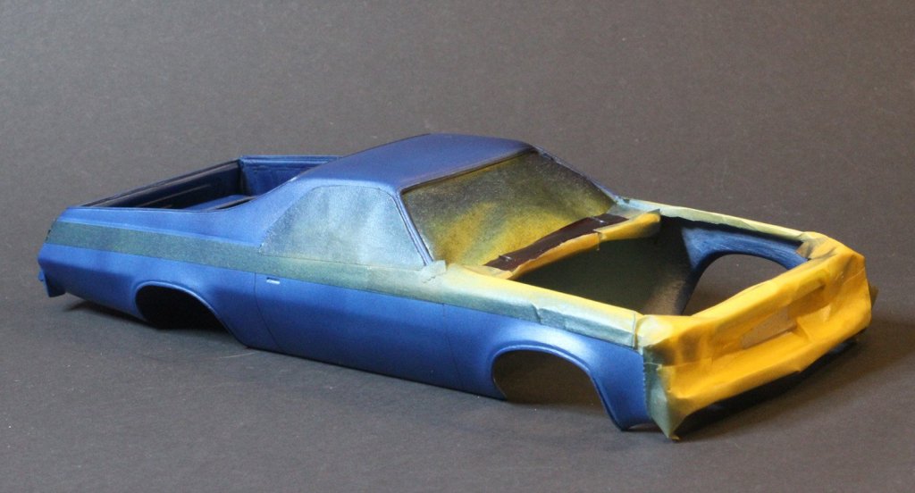

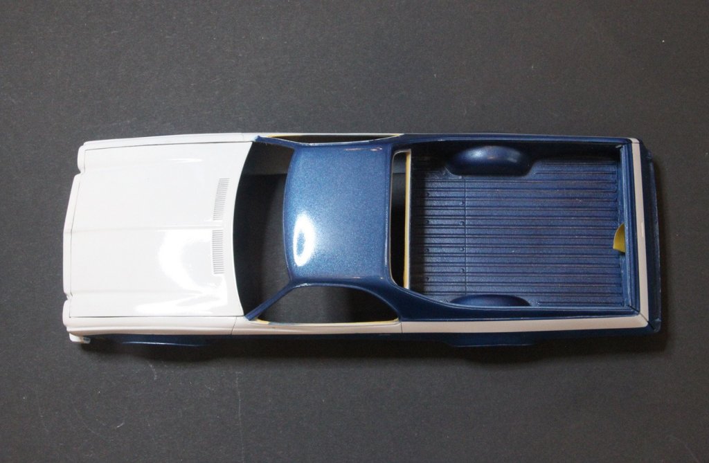

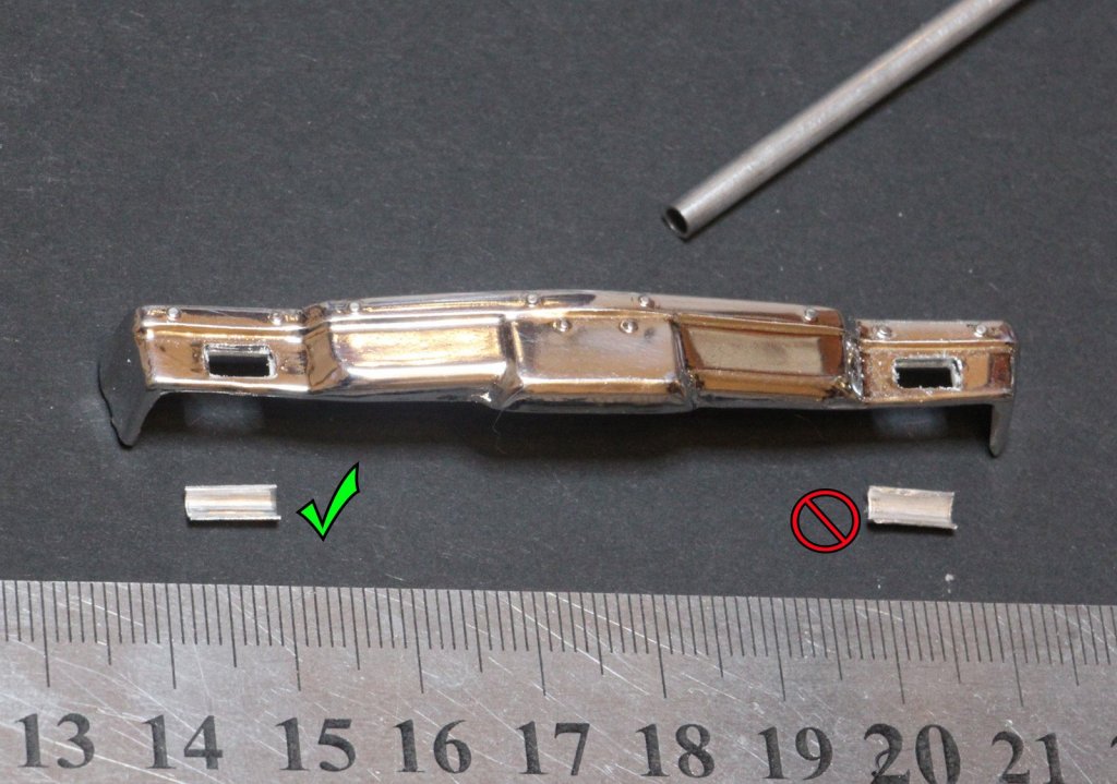

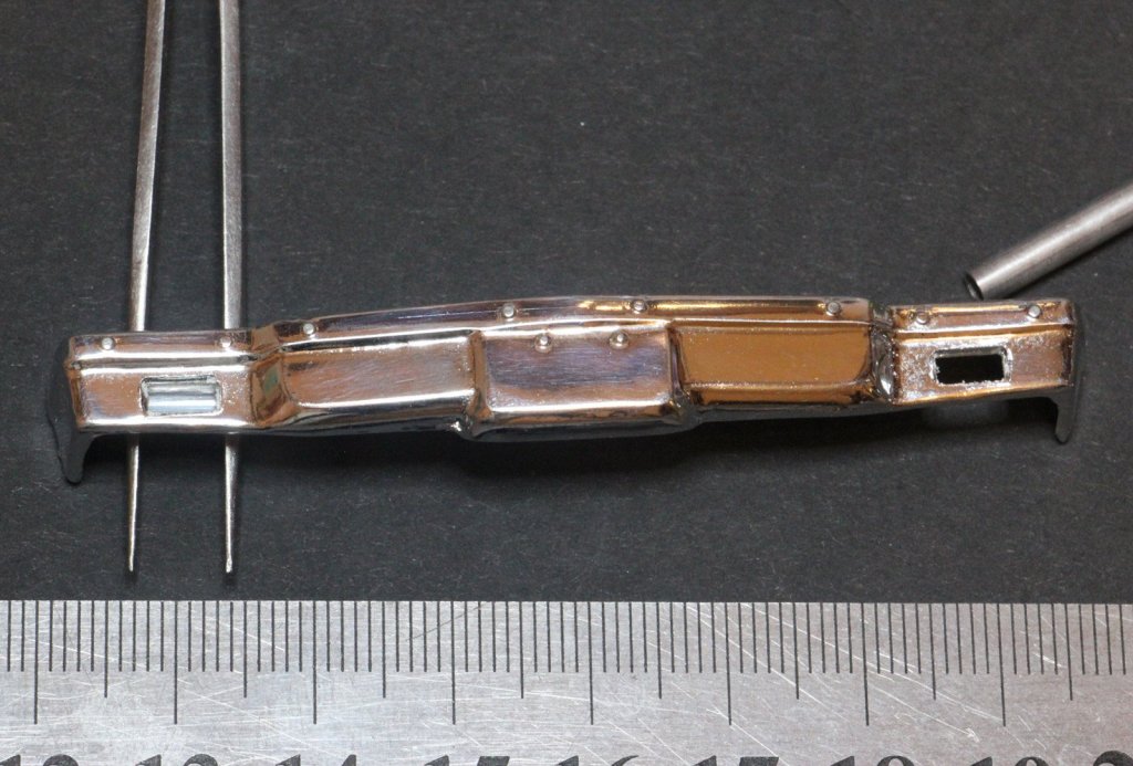

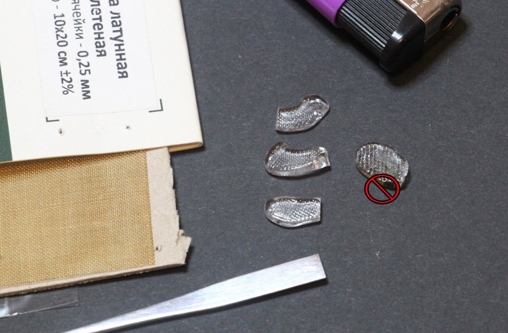

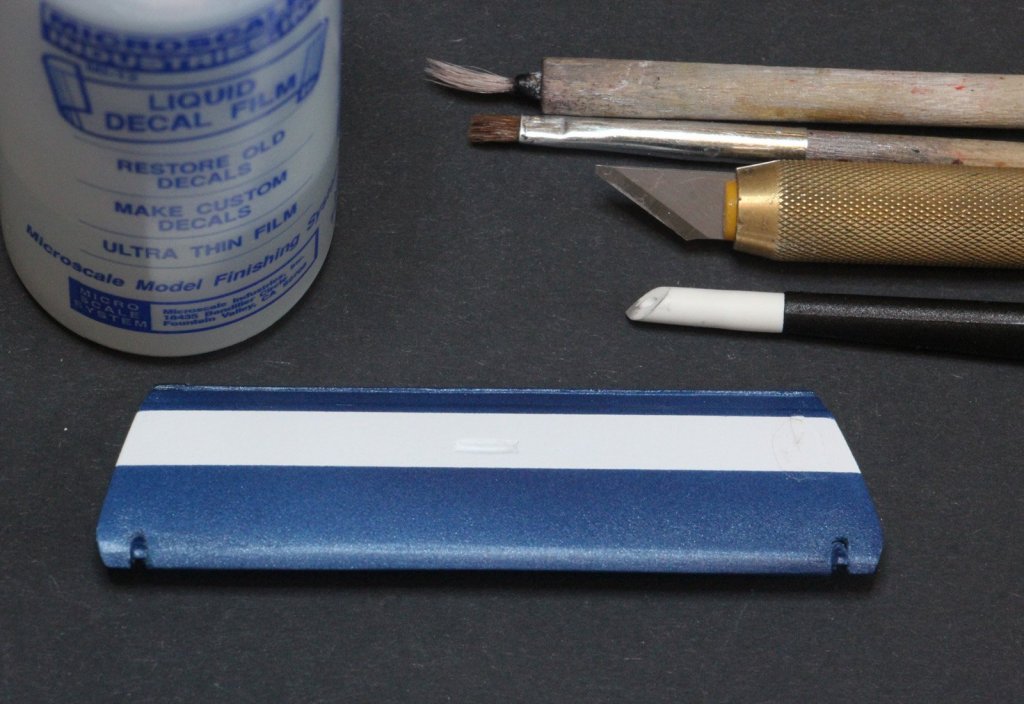

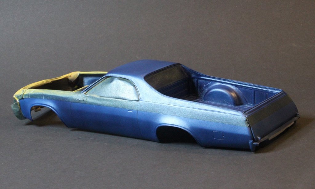

AeroMax 1464 Опубликовано 30 Jan 2025, 10:56:27 Автор Жалоба Поделиться Опубликовано 30 Jan 2025, 10:56:27 (изменено) Здравы будьте, Бояре! Поковырял надысь свою телегу: поворотники "открыл". А чтоб не красить два раза отражатели (аэр дольше промывать), сделал их из алюминиевой трубки. Внутри они ещё более матовые, чем снаружи. Один для примера отполировал. А покраска нонче без изъяна не обходится. Пучок краски Сходит с маской! Стрелкой показал, что на оставшемся на маске куске есть ещё трещины. Подозреваю, что не правильно обезжириваю кузова. Сквозь это - обзавёлся профессиональной жижей. Спасибо Михаилу ака RedCeres за "на водку"! Рассказываю как делал. Мож пригодится кому: Намазал тыльную сторону буржуйской жижей "Liquid Decal Film" дабы не раскрошился кусок при отделении от маски. Подождал 15 мин. Срезал с маски тупым лезвием почти параллельно поверхности стола. Намазал Future, приложил к дверце, выровнял и прикатал ручкой кисточки, дабы вышла лишняя жижа. Специально затемнил фото, чтобы видны были трещинки. Посмотрим, что после лака и молдингов останется. Если будет заметно, подыщу наклеечку какую-ни какую. Да, вопрос: мож кто знает - можно Liquid Decal Film медицинским спиртом разбавить? Загустел, собака! Уж лет 15 поди ему. Спасибо за внимание! Счастливого камлания! Изменено 30 Jan 2025, 12:49:16 пользователем AeroMax 1 Ссылка на сообщение Поделиться на другие сайты
Феофан 857 Опубликовано 30 Jan 2025, 11:03:57 Жалоба Поделиться Опубликовано 30 Jan 2025, 11:03:57 5 минут назад, AeroMax сказал: Да, вопрос: мож кто знает - можно Liquid Decal Film медицинским спиртом разбавить? Ни в коем случае!!! Медицинскому спирту можно найти лучшее применение! В крайнем случае, древесным Ссылка на сообщение Поделиться на другие сайты
PETERSON 10609 Опубликовано 30 Jan 2025, 15:37:30 Жалоба Поделиться Опубликовано 30 Jan 2025, 15:37:30 4 часа назад, AeroMax сказал: Да, вопрос: мож кто знает - можно Liquid Decal Film медицинским спиртом разбавить? Загустел, собака! Уж лет 15 поди ему. Вот, что по-быстрому нагуглил. https://www.whatifmodellers.com/index.php?topic=20774.0 1 Ссылка на сообщение Поделиться на другие сайты

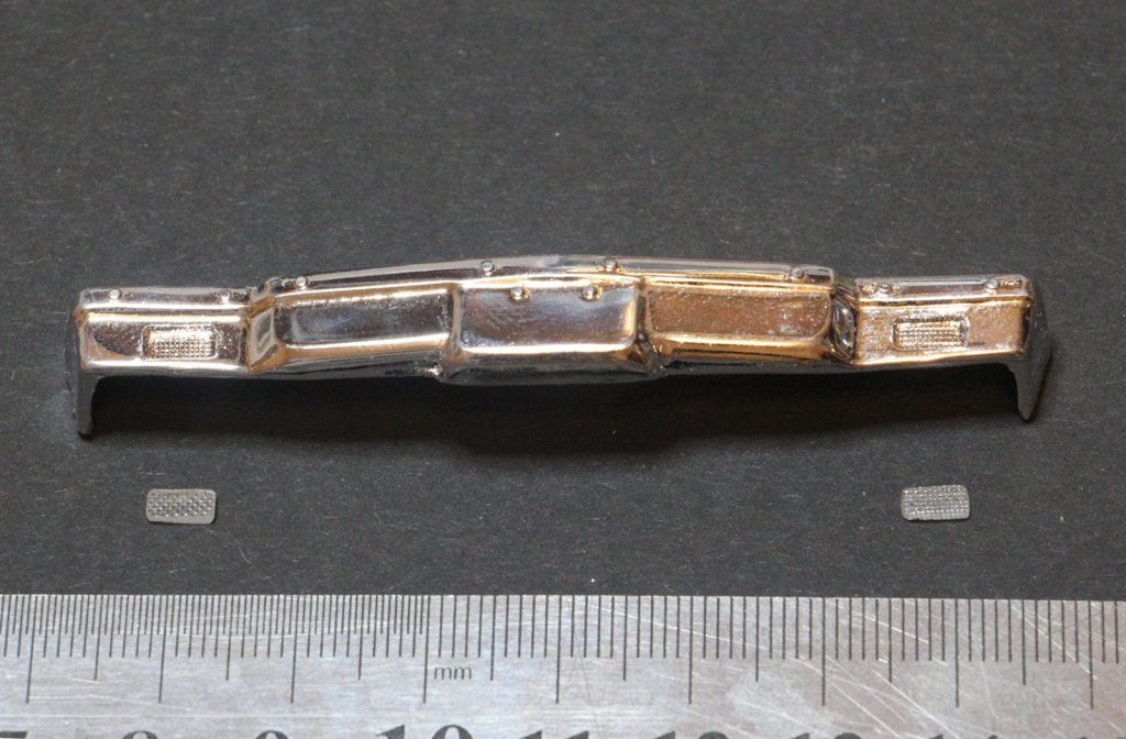

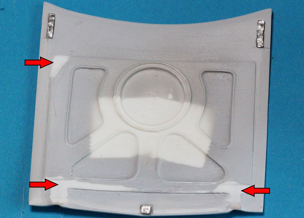

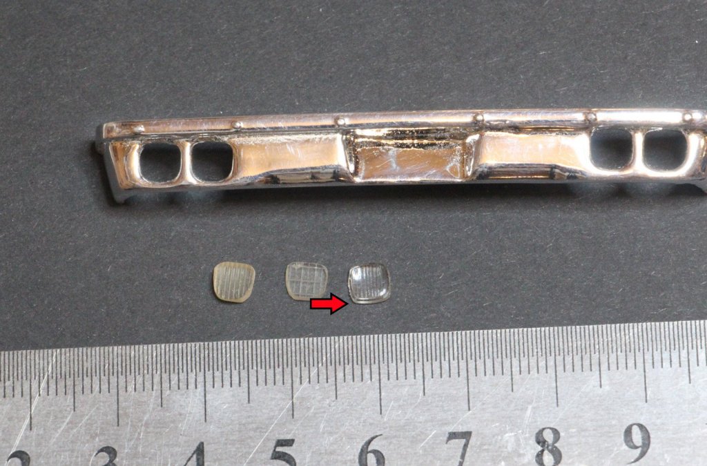

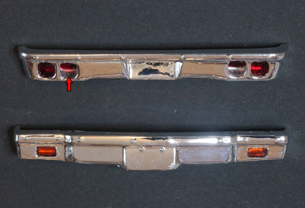

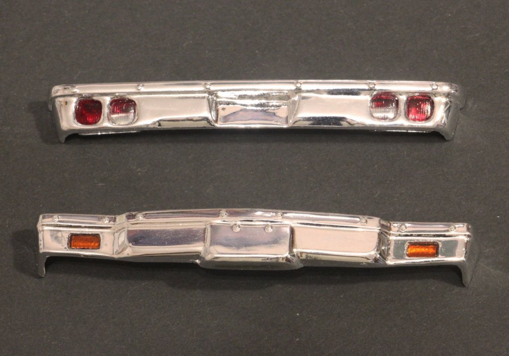

Популярный пост AeroMax 1464 Опубликовано 19 Feb 2025, 18:42:47 Автор Популярный пост Жалоба Поделиться Опубликовано 19 Feb 2025, 18:42:47 (изменено) Привет, Други! Наконец-то залачил в 4 захода Подсобрал бампера, но тут нюанс: стрелкой показан паразитный отсвет отражателя. И это ещё самый лучший ракурс. А всё потому что не было перегородок между фонарём заднего хода и прочими. Оторвал отражатель, добавил стенки Но что интересно: на правом фонаре такой беды - нет. Спасибо, что посещаете наш канал! Изменено 20 Feb 2025, 17:14:15 пользователем AeroMax 13 Ссылка на сообщение Поделиться на другие сайты

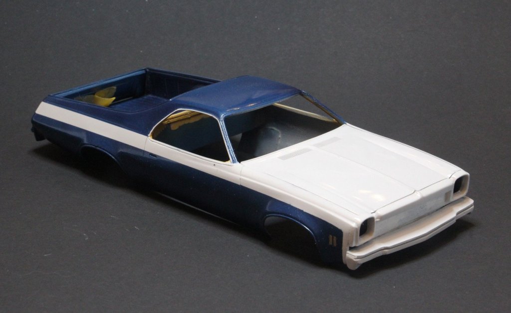

Популярный пост AeroMax 1464 Опубликовано 22 Mar 2025, 18:15:55 Автор Популярный пост Жалоба Поделиться Опубликовано 22 Mar 2025, 18:15:55 Категорически приветствую! Не сильно продвинулся. Работаю над полировкой и понимаю, что в этом плане мне есть ещё над чем работать. Зеркало пока не получается. Видимо финишную полироль нужно искать. Протёр-таки грань на заднем борте. Пользовался этим: 13 Ссылка на сообщение Поделиться на другие сайты

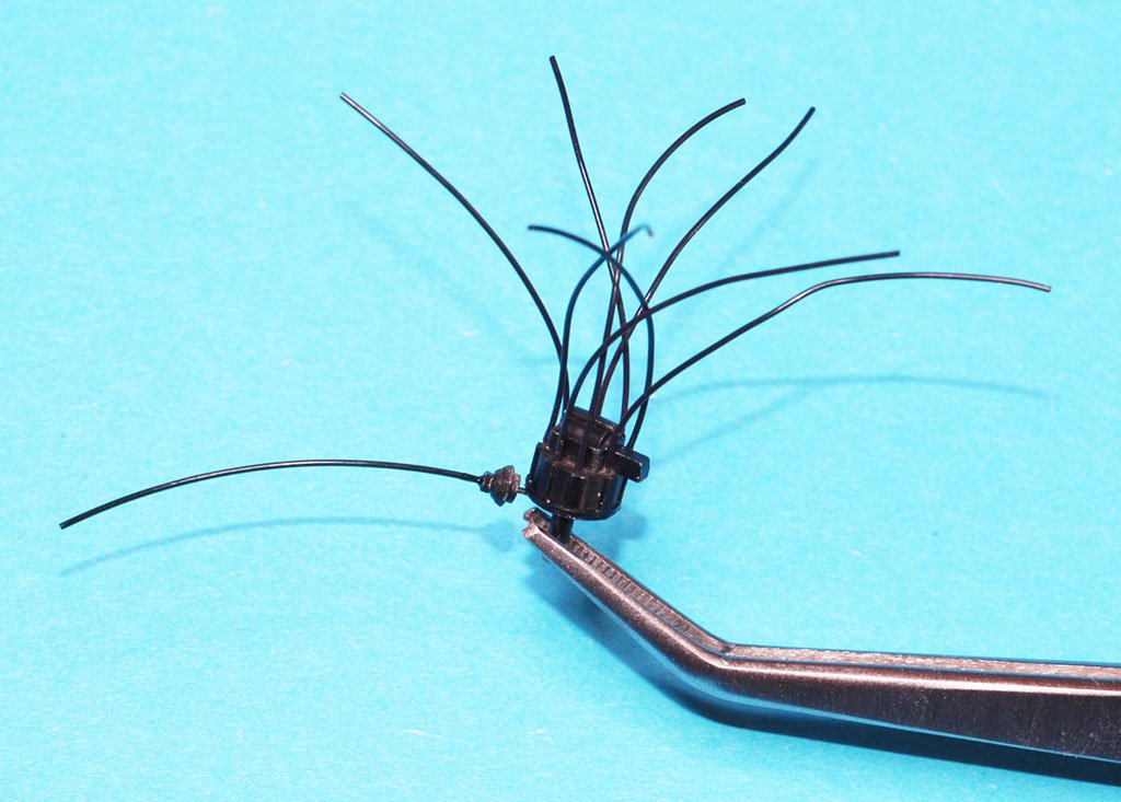

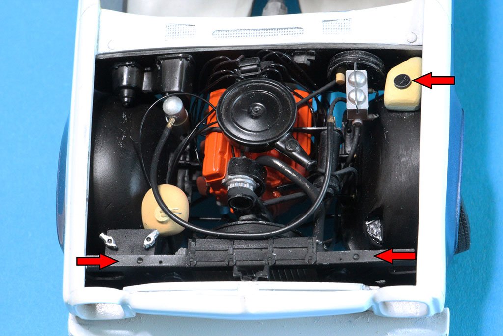

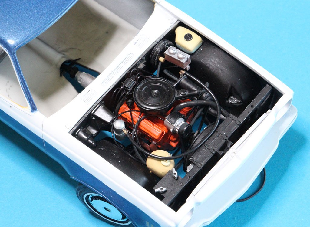

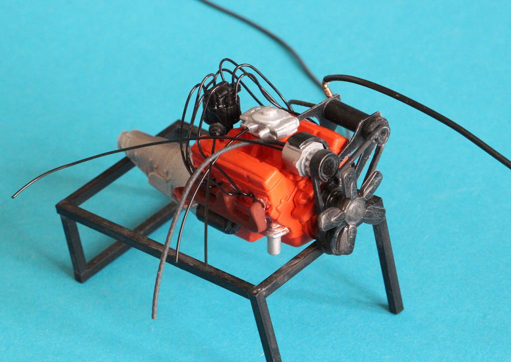

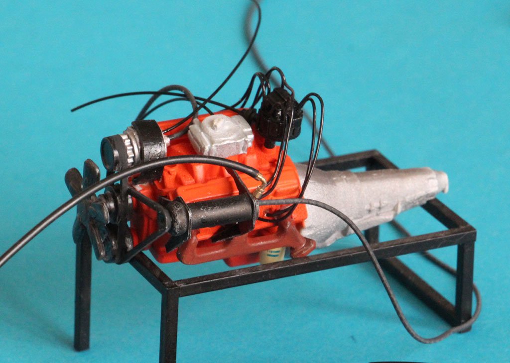

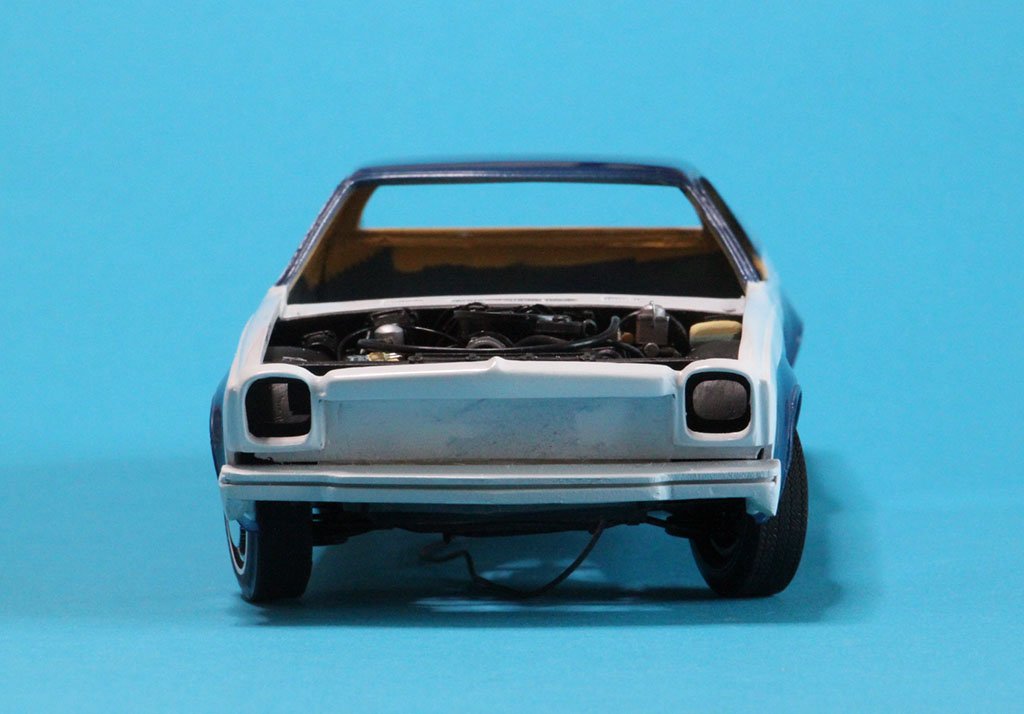

Популярный пост AeroMax 1464 Опубликовано 11 Jul 2025, 16:18:14 Автор Популярный пост Жалоба Поделиться Опубликовано 11 Jul 2025, 16:18:14 (изменено) Приветствую, Джентельмены! Пожалуй полировать дальше не буду, а то говорят: "лучшее - враг хорошего" Куда же ещё руки сунуть? Под капот! Там много всякого. Вот например: Рас-рас- распределитель зажигания, он же трамблёр. Спасибо - Red Сeres, обзавёлся трубочками, типа высоковольтные провода. И что характерно: сначала засунул внутрь первую гитарную струну, дабы трубки приняли требуемую форму, а струна, сцк не гнётся. Упругая, собака! А вот стальная проволока 0,2мм гнётся отлично. Двигатель "внутреннего изгорания" получил много всякой волосни, нужной и не очень Попытался всё это упихнуть в капот. Именно попытался, т.к всё навесное, есесно, под капотом не помещается. Кручу-верчу, угадать хочу - что не влазит и как ему помочь? На этом ракурсе пердательски торчит бачок с тормозной жидкостью, ну это уже на финале, а так первыми выдали себя "телевизор" и крышка омывайки Пришлося подрезать капот снизу. Ну что делать... Что там требует жертв? Вот оно и потребовало А бачок буду опускать с моторным Sheet'ом. Другое слово ему не подходит. Спрячу его ПОД поперечиной кузова. Вот такая вот байда! У Camino нет стыда! Изменено 11 Jul 2025, 16:20:26 пользователем AeroMax 9 Ссылка на сообщение Поделиться на другие сайты
yura1961 4054 Опубликовано 11 Jul 2025, 16:54:43 Жалоба Поделиться Опубликовано 11 Jul 2025, 16:54:43 30 минут назад, AeroMax сказал: , обзавёлся трубочками, типа высоковольтные провода. И что характерно: сначала засунул внутрь первую гитарную струну, дабы трубки приняли требуемую форму, а струна, сцк не гнётся. Упругая, собака! А вот стальная проволока 0,2мм гнётся отлично. Я для ВВ-проводов пользуюсь проволокой для бисероплетения 0,25-03 мм (есть любых цветов)и никуда ничего всовывать не надо и форму держит сама по себе. И еще не понял что за навесные агрегаты на двигателе сверху и справа(если смотреть на двигатель спереди) Ссылка на сообщение Поделиться на другие сайты
AeroMax 1464 Опубликовано 11 Jul 2025, 17:27:56 Автор Жалоба Поделиться Опубликовано 11 Jul 2025, 17:27:56 (изменено) 39 минут назад, yura1961 сказал: И еще не понял что за навесные агрегаты на двигателе сверху и справа(если смотреть на двигатель спереди) Если ничего не путаю, чёрная труба - это компрессор кондиционера Тут фотка оригинала: Изменено 11 Jul 2025, 17:35:37 пользователем AeroMax Ссылка на сообщение Поделиться на другие сайты
yura1961 4054 Опубликовано 13 Jul 2025, 16:29:07 Жалоба Поделиться Опубликовано 13 Jul 2025, 16:29:07 (изменено) А по центру надо понимать генератор,но как бы они не ставятся в развале блока,там натяжку ремня надо регулировать отклонением генератора. Изменено 13 Jul 2025, 16:30:47 пользователем yura1961 Ссылка на сообщение Поделиться на другие сайты
AeroMax 1464 Опубликовано 13 Jul 2025, 20:13:58 Автор Жалоба Поделиться Опубликовано 13 Jul 2025, 20:13:58 А ведь ты прав, однако! На самом деле он должен стоять перед правым блоком. Просто мой генератор там не помещался и я пошёл на поводу у разработчиков пластикового движка. Ссылка на сообщение Поделиться на другие сайты

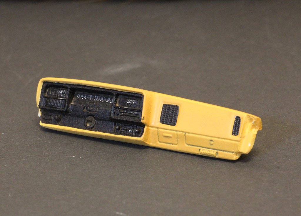

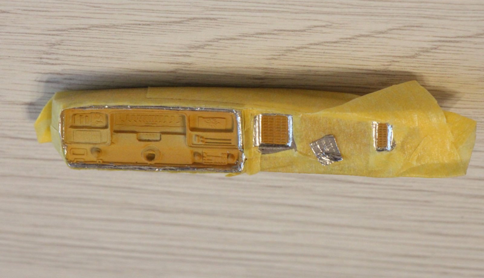

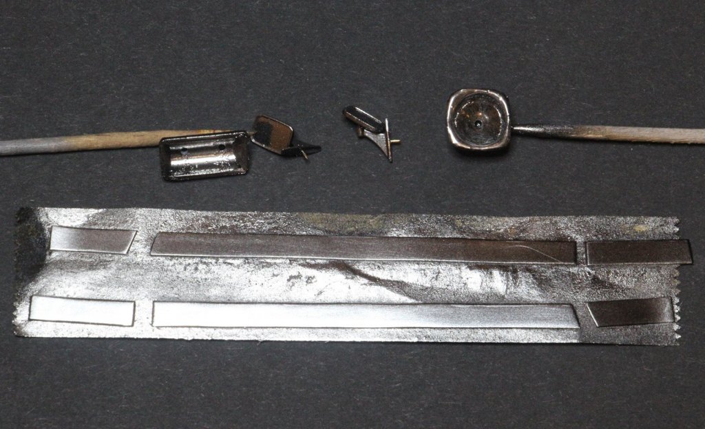

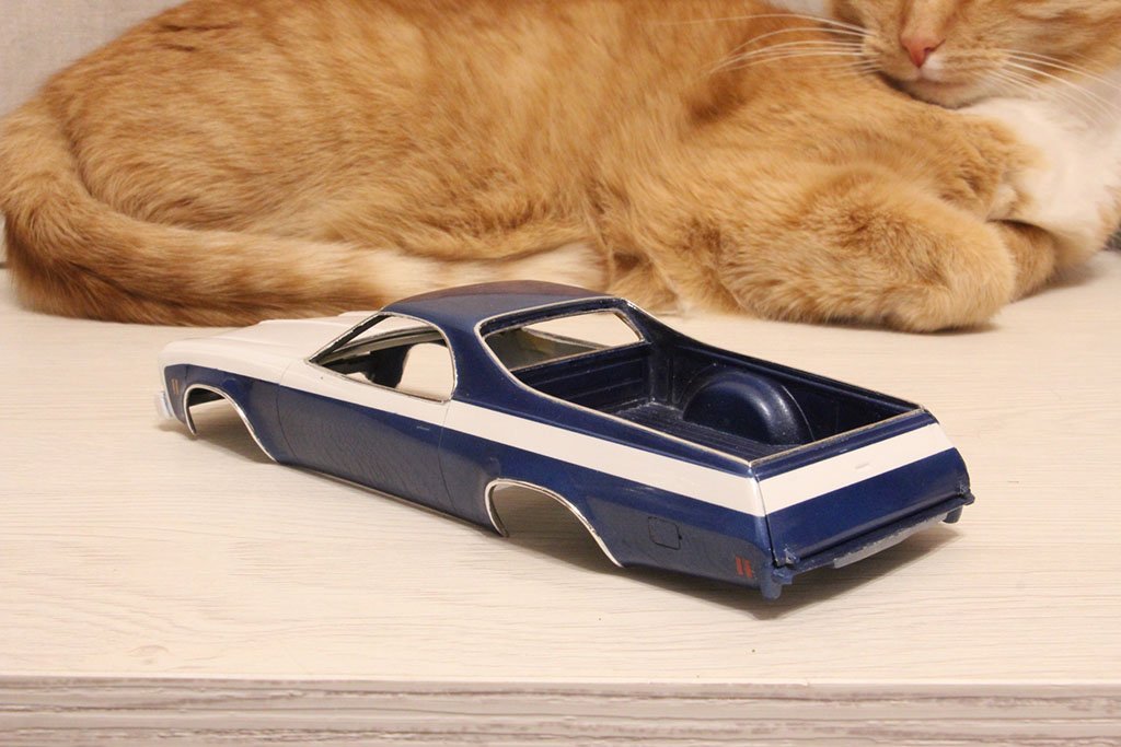

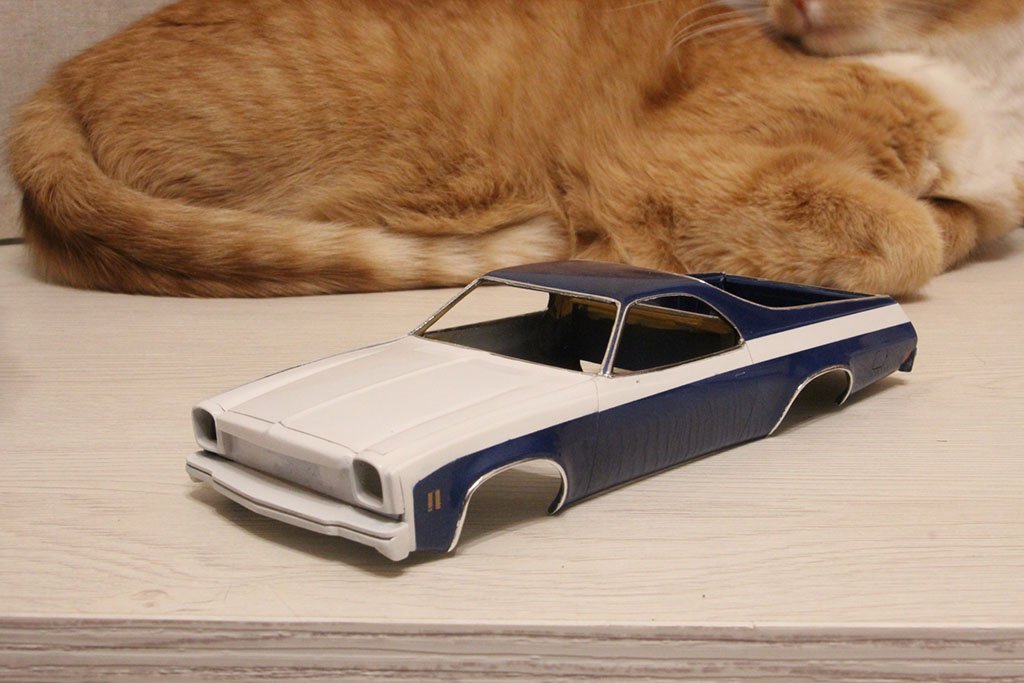

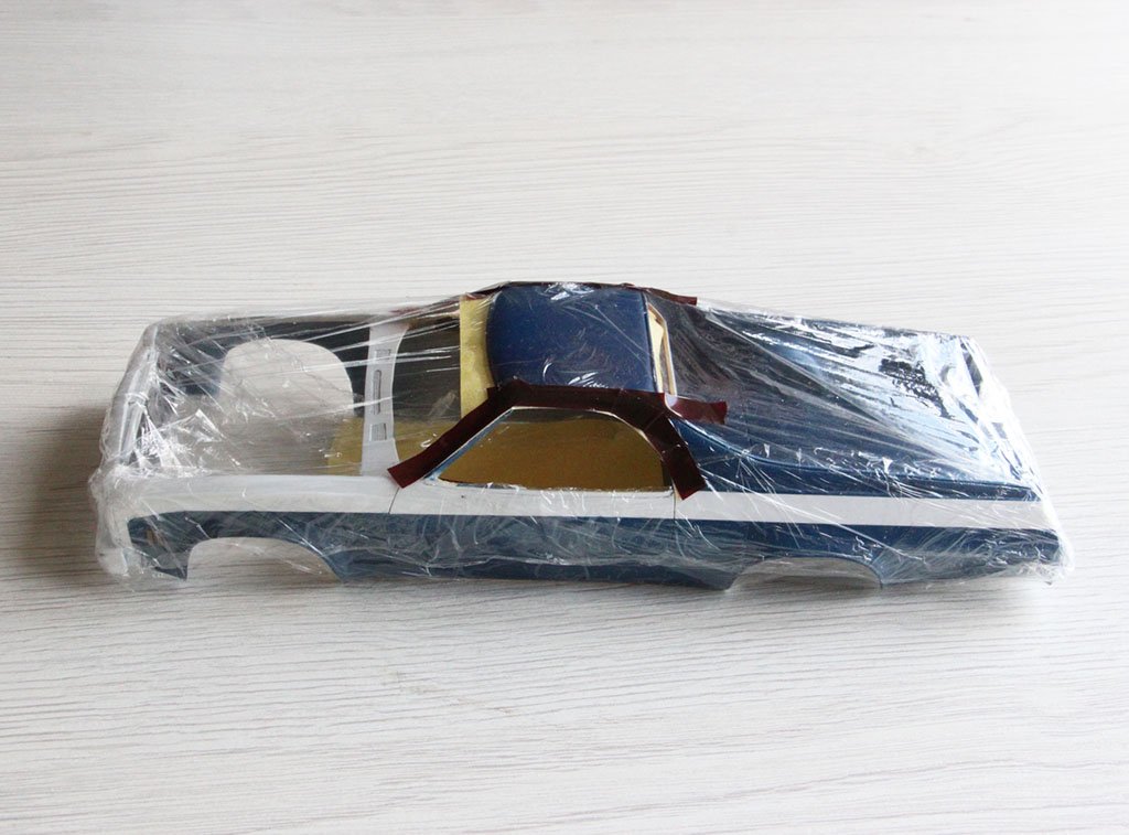

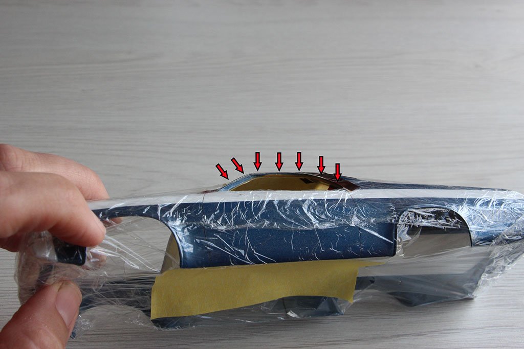

Популярный пост AeroMax 1464 Опубликовано 13 Nov 2025, 16:25:42 Автор Популярный пост Жалоба Поделиться Опубликовано 13 Nov 2025, 16:25:42 (изменено) "Здравствуйте, Джентельмены! Здравствуйте, мои родные!" (с) Похвастаюсь тем немногим, что намоделил: Это маскировка оконных уплотнителей Возможно так виднее, где должен быть уплотнитель. На этой машине боковые стёкла безрамочные. Ну и приборку замаскирнул Наклеил молдинги любимым Юриным MFH-ем. Не обращайте внимания на Рональда. Он лёг для фона Спасибо за внимание, Терпенье, понимание! Изменено 13 Nov 2025, 19:02:03 пользователем AeroMax 18 Ссылка на сообщение Поделиться на другие сайты
