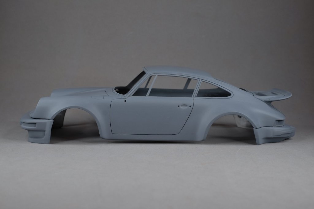

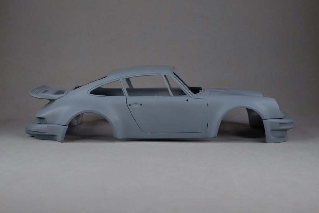

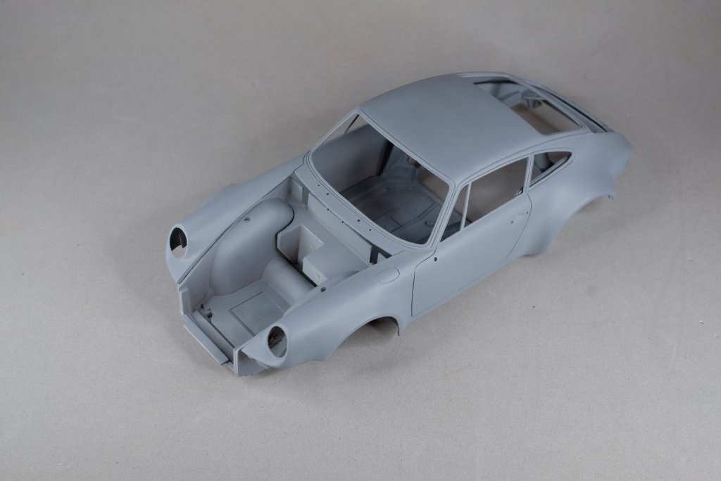

Популярный пост John Wick 4106 Опубликовано 24 Jan 2023, 19:39:43 Автор Популярный пост Жалоба Поделиться Опубликовано 24 Jan 2023, 19:39:43 Немного киберпанка 5 Ссылка на сообщение Поделиться на другие сайты
hibar 530 Опубликовано 25 Jan 2023, 00:41:56 Жалоба Поделиться Опубликовано 25 Jan 2023, 00:41:56 да прибудет с тобой Сила, Роман 1 Ссылка на сообщение Поделиться на другие сайты
Sebastian 795 Опубликовано 25 Jan 2023, 06:33:00 Жалоба Поделиться Опубликовано 25 Jan 2023, 06:33:00 10 часов назад, John Wick сказал: Немного киберпанка Стартуем!) Ссылка на сообщение Поделиться на другие сайты

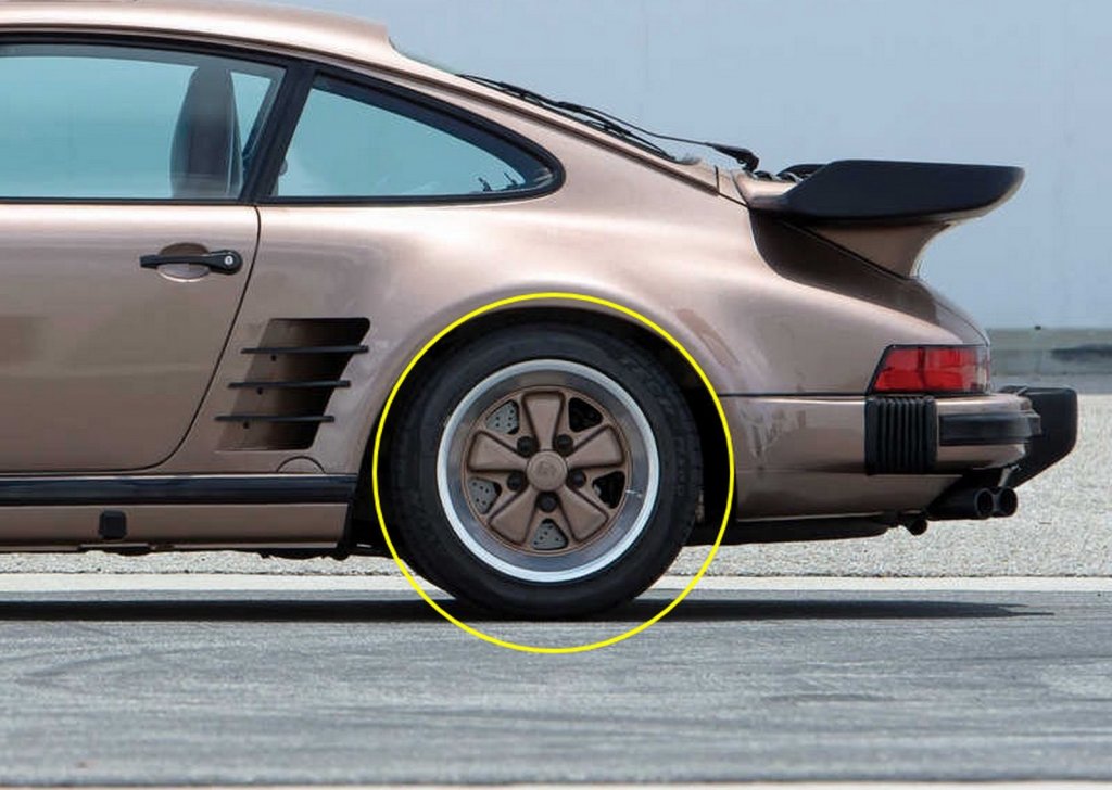

PETERSON 10186 Опубликовано 25 Jan 2023, 09:09:56 Жалоба Поделиться Опубликовано 25 Jan 2023, 09:09:56 13 часов назад, John Wick сказал: Немного киберпанка Профиль по фоткам строил? Ссылка на сообщение Поделиться на другие сайты
John Wick 4106 Опубликовано 25 Jan 2023, 09:37:46 Автор Жалоба Поделиться Опубликовано 25 Jan 2023, 09:37:46 27 minutes ago, PETERSON said: Профиль по фоткам строил? Нет, просто окружность. Ссылка на сообщение Поделиться на другие сайты
PETERSON 10186 Опубликовано 25 Jan 2023, 09:41:04 Жалоба Поделиться Опубликовано 25 Jan 2023, 09:41:04 Там задняя арка вроде не совсем окружность. Немного приплюснута сверху. https://www.veloce.it/storie/gli-anni-80-della-porsche-911-parte-1-30444 Ссылка на сообщение Поделиться на другие сайты
John Wick 4106 Опубликовано 25 Jan 2023, 09:53:37 Автор Жалоба Поделиться Опубликовано 25 Jan 2023, 09:53:37 10 minutes ago, PETERSON said: Там задняя арка вроде не совсем окружность Я себе ставил задачу скруглить арки, лепить как вы или Маширов я не умею)) Хочу собрать OOB, хотя несколько деталей уже напечатал. Ссылка на сообщение Поделиться на другие сайты
PETERSON 10186 Опубликовано 25 Jan 2023, 09:54:17 Жалоба Поделиться Опубликовано 25 Jan 2023, 09:54:17 Только что, John Wick сказал: Хочу собрать OOB А, тогда извини. Забудь. Я просто не понял, зачем было строить и выращивать шаблоны, если нужно было просто немного скруглить арки. Ссылка на сообщение Поделиться на другие сайты
John Wick 4106 Опубликовано 25 Jan 2023, 10:01:37 Автор Жалоба Поделиться Опубликовано 25 Jan 2023, 10:01:37 18 minutes ago, PETERSON said: Немного приплюснута сверху. https://www.veloce.it/storie/gli-anni-80-della-porsche-911-parte-1-30444 Я стараюсь найти на аукционах искомую модель и использовать все фотографии одного экземпляра, типа этого: https://www.elferspot.com/en/car/porsche-911-turbo-3-0-1977-2170433/ Но там тоже видна приплюснутость задних арок. 7 minutes ago, PETERSON said: А, тогда извини. Забудь. Спасибо за комментарии, пригодятся и мне и читателям. Может подшкурю немного, если мясо ещё осталось. Ссылка на сообщение Поделиться на другие сайты

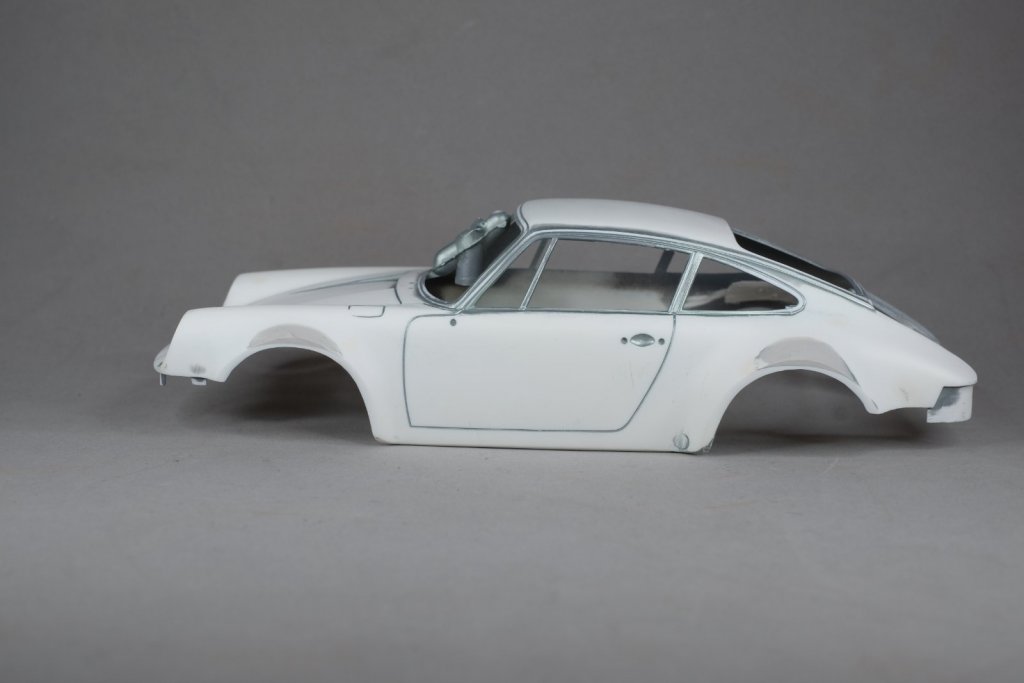

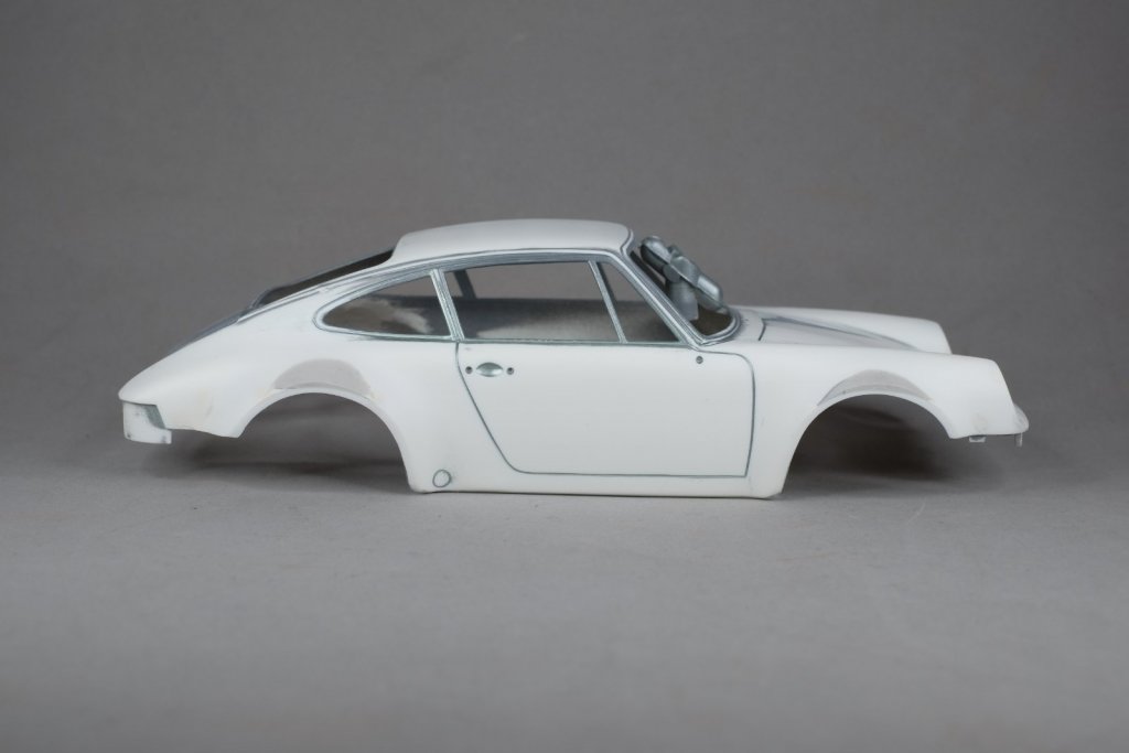

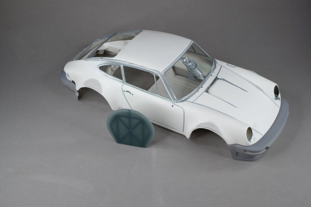

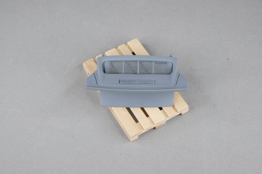

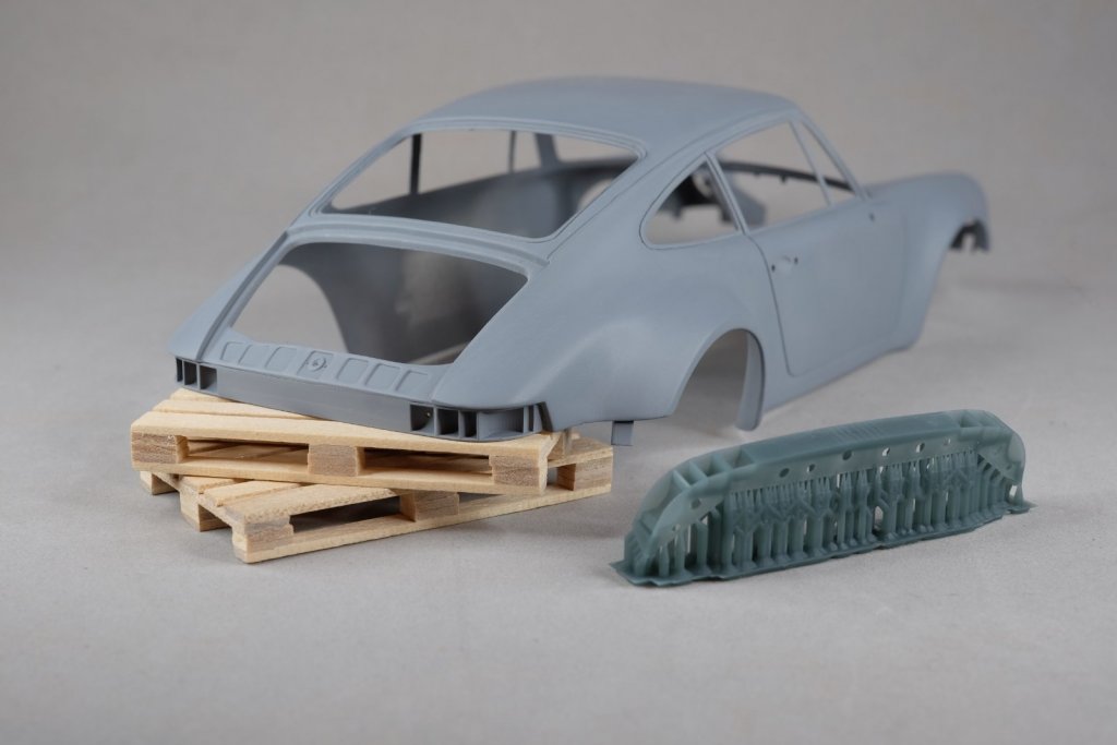

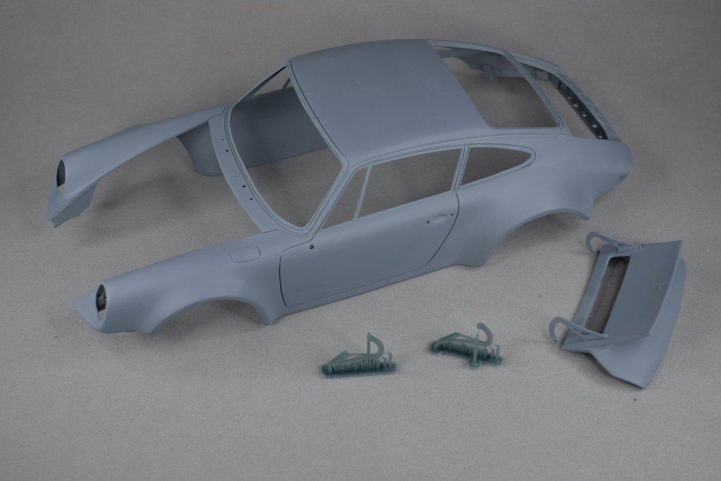

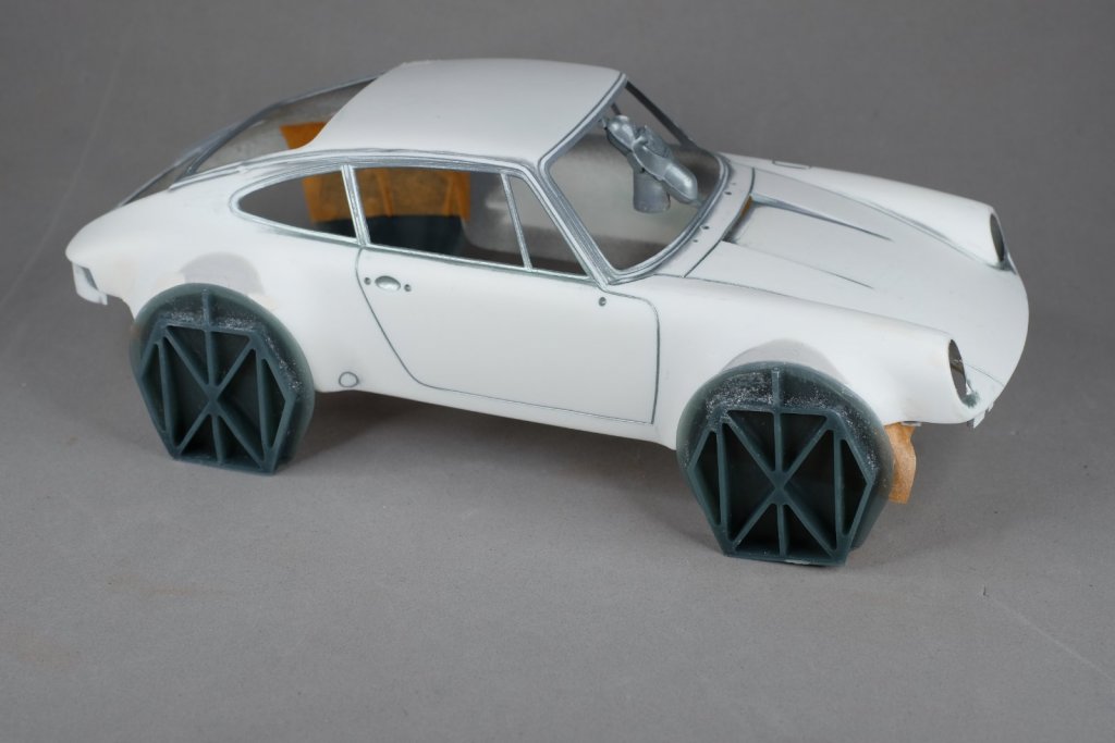

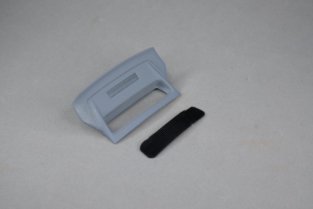

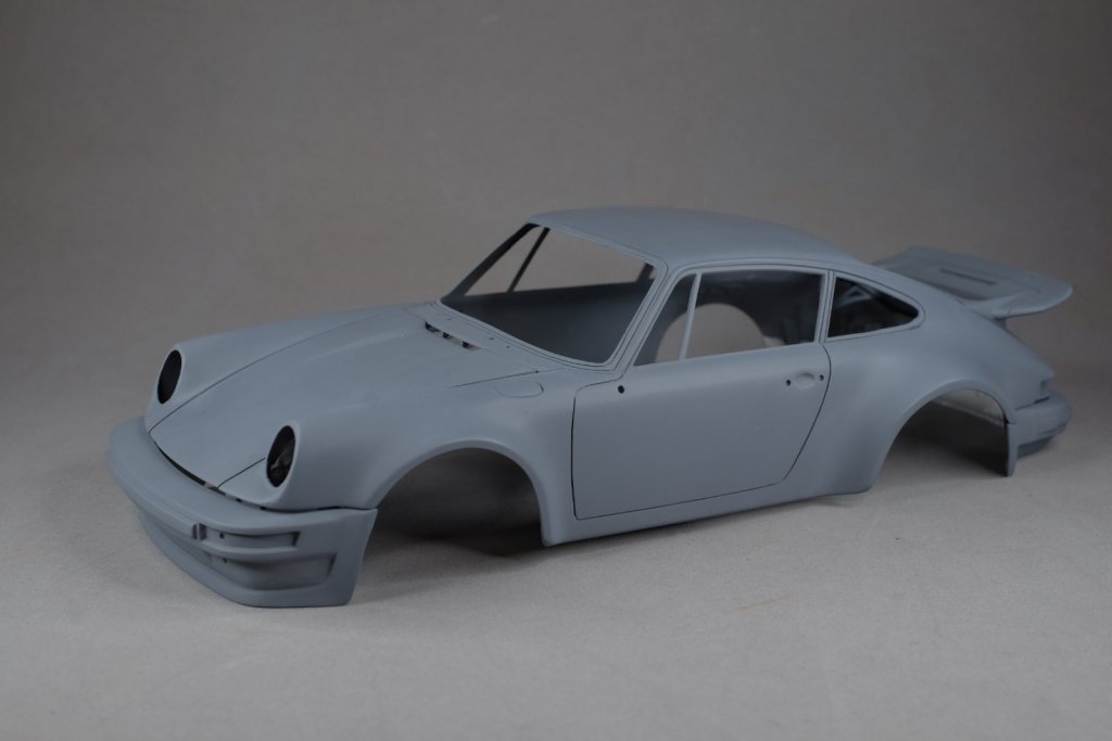

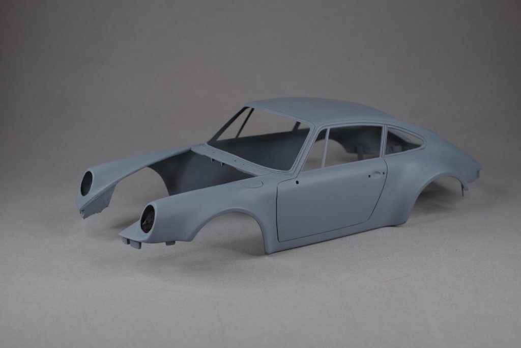

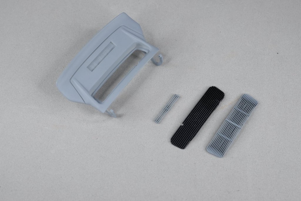

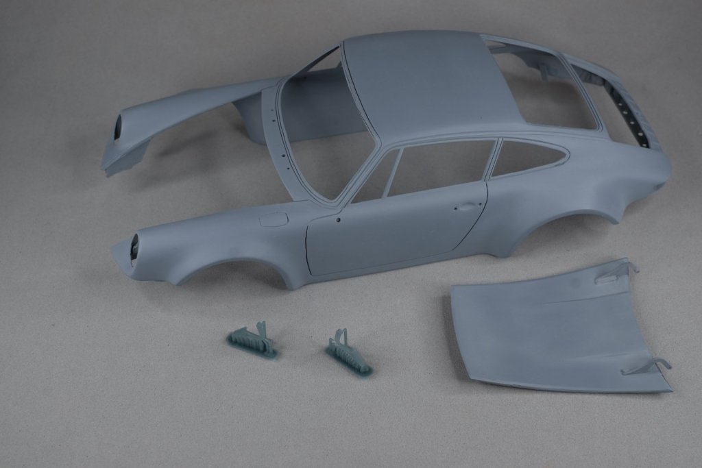

Популярный пост John Wick 4106 Опубликовано 29 Jan 2023, 21:13:14 Автор Популярный пост Жалоба Поделиться Опубликовано 29 Jan 2023, 21:13:14 Движетели для полета в космосе помогли округлить колесные арки. Наращивал арки эпоксидной шпатлеской от Dspiae MEP-03. Решил добавить несколько деталей от себя. В наборе решетки на капоте даны глухими, вырезал паз под маленькую решетку и построил обе решетки: большую и маленькую. Теперь можно посмотреть сквозь капот. Построил отражатели для задних фонарей, срезал родную имитацию и вклеил новую. Решил не делать открывающиеся двери, но крышку багажника вырезал. Создал имитацию петель для крышки багажника и капота. Напечатанные петли менее прочные, чем металлические, но я хотел сделать имитацию, а не полностью функциональные крышки. Для фото-открывашек достаточно и таких. Загрунтовал 95% деталей и приступил к покрасочным работам. 24 Ссылка на сообщение Поделиться на другие сайты
oleglorenz 3086 Опубликовано 29 Jan 2023, 22:14:21 Жалоба Поделиться Опубликовано 29 Jan 2023, 22:14:21 Нормуль работа, добавлю немного от себя . ) 55 минут назад, John Wick сказал: Движетели для полета в космосе помогли округлить колесные арки. Наращивал арки эпоксидной шпатлеской от Dspiae MEP-03. Стоило ли заморачиваться с приспособами из за этого кусочка шпакли 😁 56 минут назад, John Wick сказал: Построил отражатели для задних фонарей, срезал родную имитацию и вклеил новую. ХМ, а в оригинале разве были уже выштамповка под фонари ?? или это уже вставлена, а рядом такая же напечатана? 59 минут назад, John Wick сказал: Создал имитацию петель для крышки багажника и капота. Напечатанные петли менее прочные, чем металлические, но я хотел сделать имитацию, а не полностью функциональные крышки. Для фото-открывашек достаточно и таких. Главное чтобы они не сделали хрусь во время фотосета )) Кстати.. ты их проверял на работу? чтобы не цепляла крышка о кузов. Ссылка на сообщение Поделиться на другие сайты
John Wick 4106 Опубликовано 30 Jan 2023, 05:32:06 Автор Жалоба Поделиться Опубликовано 30 Jan 2023, 05:32:06 7 hours ago, oleglorenz said: Стоило ли заморачиваться с приспособами из за этого кусочка шпакли 😁 По сути - это обычные шаблоны, можно было из бумаги вырезать или напечатать. С шаблонами удобнее выводить, так как на белом пластике плохо видно. Свой корпус когда загрунтуешь, тоже посмотри на округлости) 7 hours ago, oleglorenz said: ХМ, а в оригинале разве были уже выштамповка под фонари ?? или это уже вставлена, а рядом такая же напечатана? На фото без грунта видно, что была сплошная стена. На фото новая и напечатанная. 7 hours ago, oleglorenz said: Главное чтобы они не сделали хрусь во время фотосета )) Кстати.. ты их проверял на работу? чтобы не цепляла крышка о кузов. От хрусь ничего не застраховано)) можно и на корпус сесть) Проверял. Это третья версия задних петель. Ссылка на сообщение Поделиться на другие сайты
oleglorenz 3086 Опубликовано 30 Jan 2023, 08:13:51 Жалоба Поделиться Опубликовано 30 Jan 2023, 08:13:51 2 часа назад, John Wick сказал: На фото без грунта видно, что была сплошная стена. На фото новая и напечатанная. Блин извини, что-тось по ночам уровень наблюдательности 2/10 Петерсонов. Кста проверь , не цепляют ли печатные фонари вот тута 2 Ссылка на сообщение Поделиться на другие сайты
John Wick 4106 Опубликовано 30 Jan 2023, 08:21:09 Автор Жалоба Поделиться Опубликовано 30 Jan 2023, 08:21:09 5 minutes ago, oleglorenz said: Кста проверь , не цепляют ли печатные фонари вот тута Цеплялись, уже подточил перед приклейкой. Можно было бы учесть в мат-модели, но не учёл))) Ссылка на сообщение Поделиться на другие сайты

AeroMax 1357 Опубликовано 31 Jan 2023, 20:07:19 Жалоба Поделиться Опубликовано 31 Jan 2023, 20:07:19 (изменено) 13 часов назад, John Wick сказал: Постараюсь) За огнеметом надо в Челябинск ехать)) Молодчина! А старая расшивка на дверцах - толстая была? Изменено 31 Jan 2023, 20:08:44 пользователем AeroMax Ссылка на сообщение Поделиться на другие сайты
John Wick 4106 Опубликовано 31 Jan 2023, 20:19:11 Автор Жалоба Поделиться Опубликовано 31 Jan 2023, 20:19:11 11 minutes ago, AeroMax said: А старая расшивка на дверцах - толстая была? Нет, неглубокая. Пройтись надо было. Ссылка на сообщение Поделиться на другие сайты

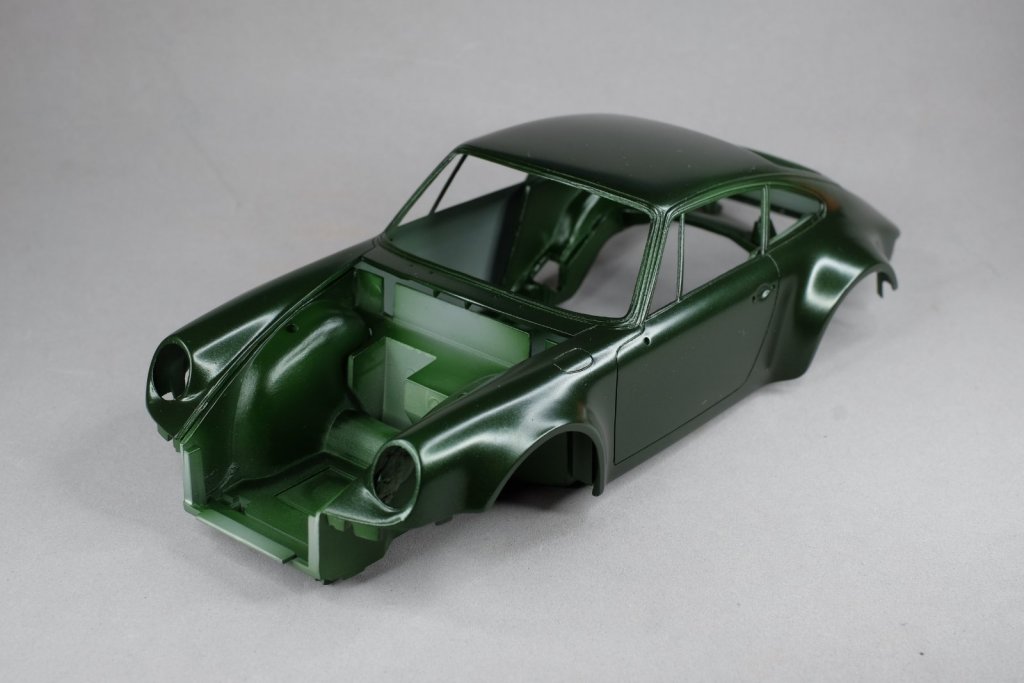

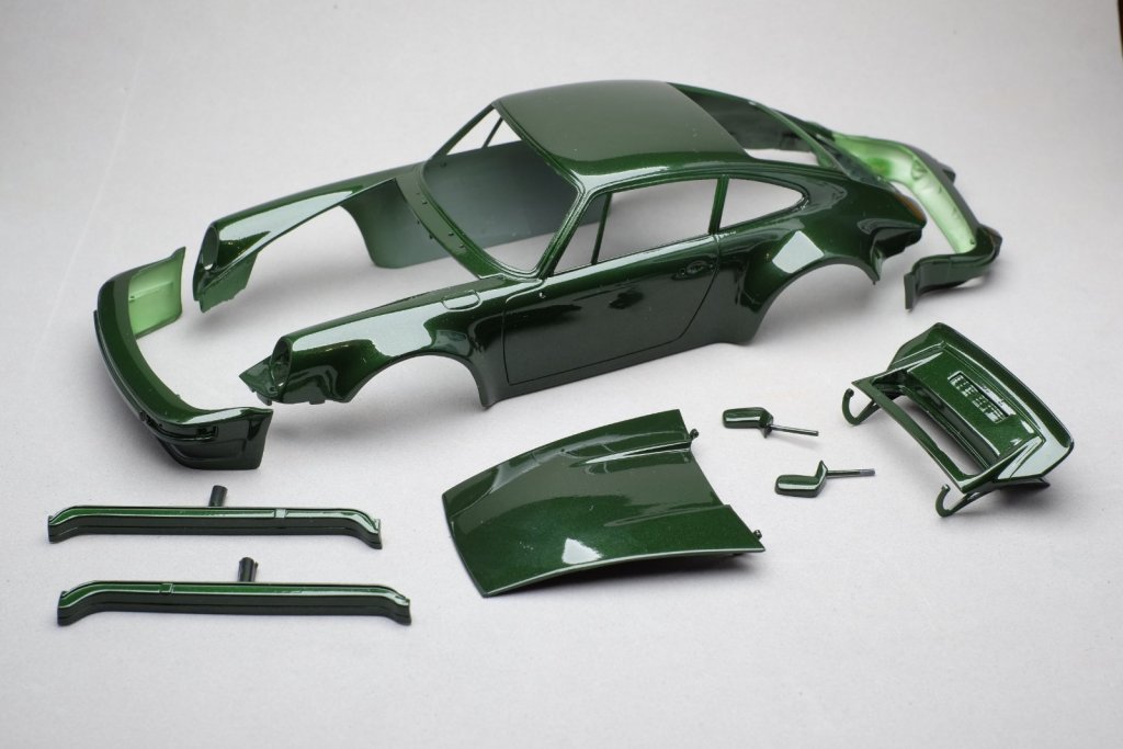

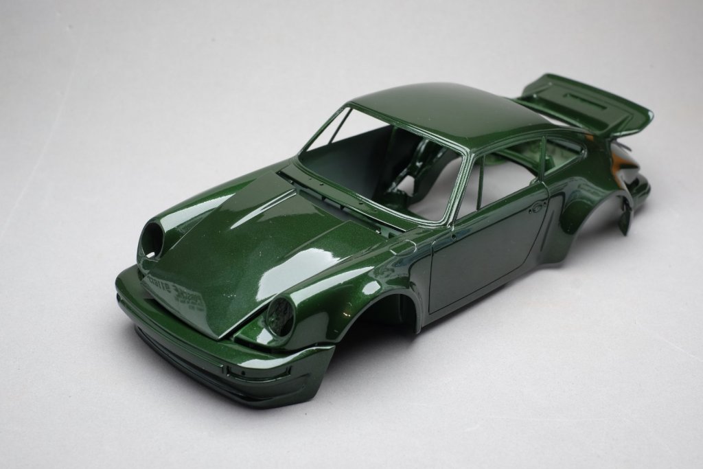

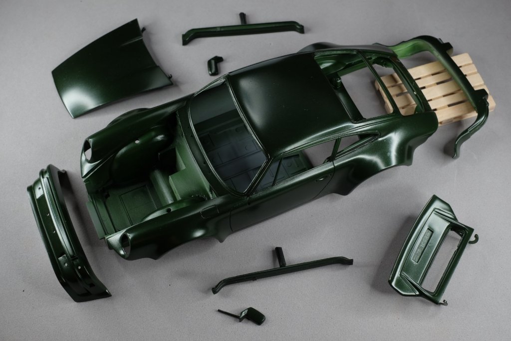

Популярный пост John Wick 4106 Опубликовано 2 Feb 2023, 20:46:09 Автор Популярный пост Жалоба Поделиться Опубликовано 2 Feb 2023, 20:46:09 Покрасил кузов и примыкающие детали в базовый цвет, выбрал родной цвет - Oak Green Metallic. Покрыл сверху лаком, как обычно 2К Dyna 5000. Разводил родным разбавителем. 27 Ссылка на сообщение Поделиться на другие сайты
vof4eg 463 Опубликовано 3 Feb 2023, 04:17:11 Жалоба Поделиться Опубликовано 3 Feb 2023, 04:17:11 Красивый лягушонок! Ссылка на сообщение Поделиться на другие сайты
Sebastian 795 Опубликовано 3 Feb 2023, 04:48:19 Жалоба Поделиться Опубликовано 3 Feb 2023, 04:48:19 Я чет упустил, а ты задние арки сверху сплющивал или круглые оставил по итогу? В цвете уже хорошо. Уже отполировано? Ссылка на сообщение Поделиться на другие сайты
