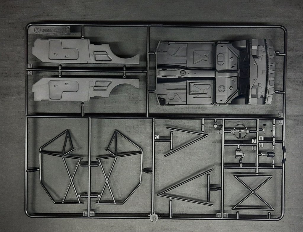

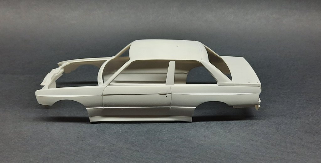

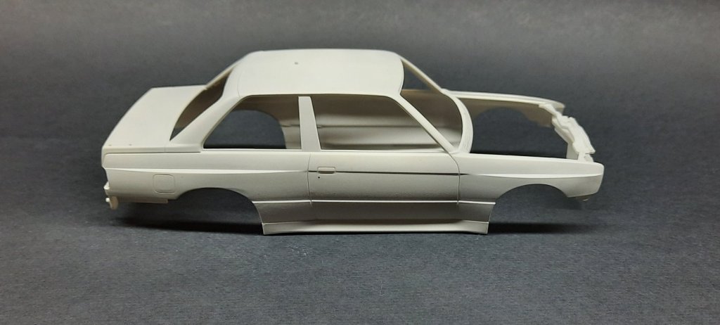

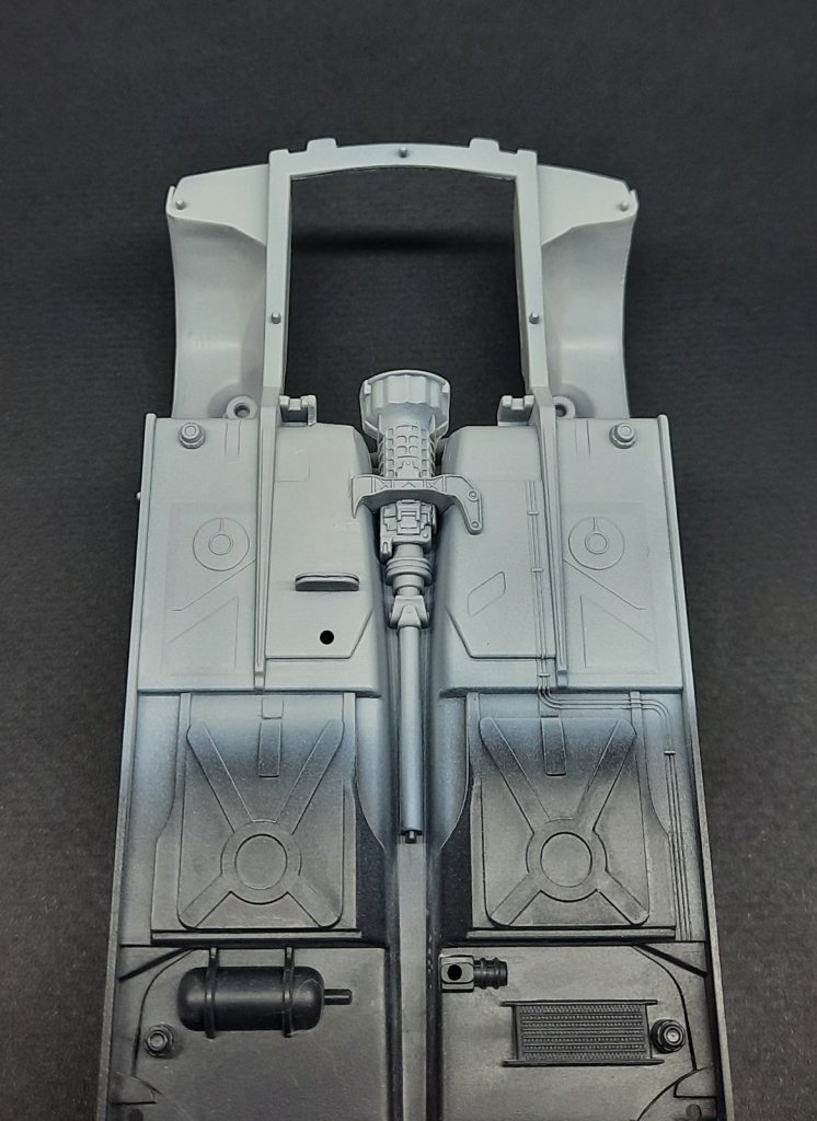

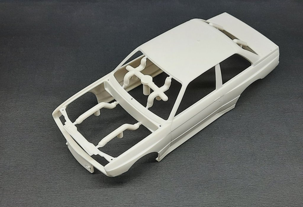

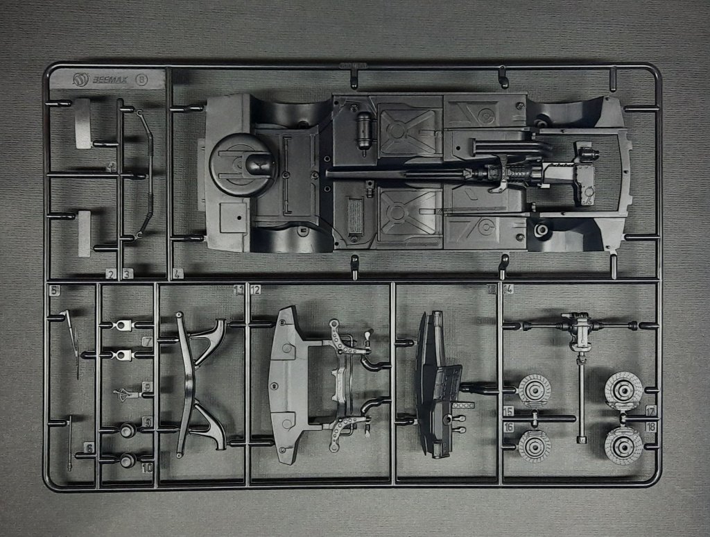

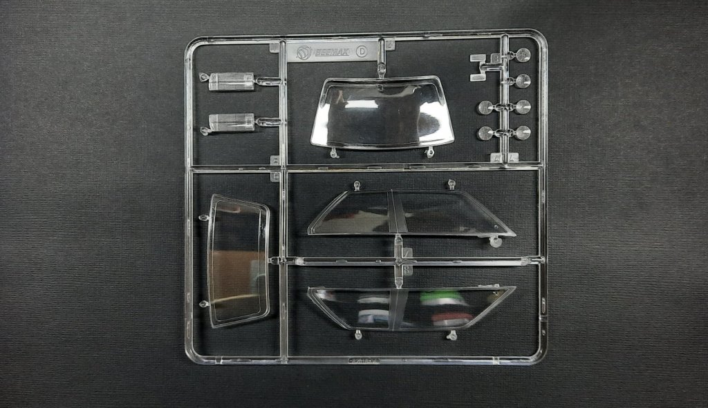

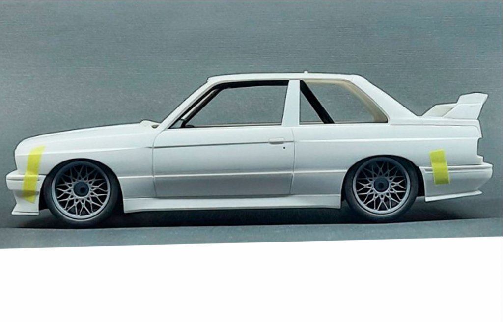

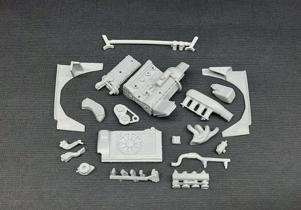

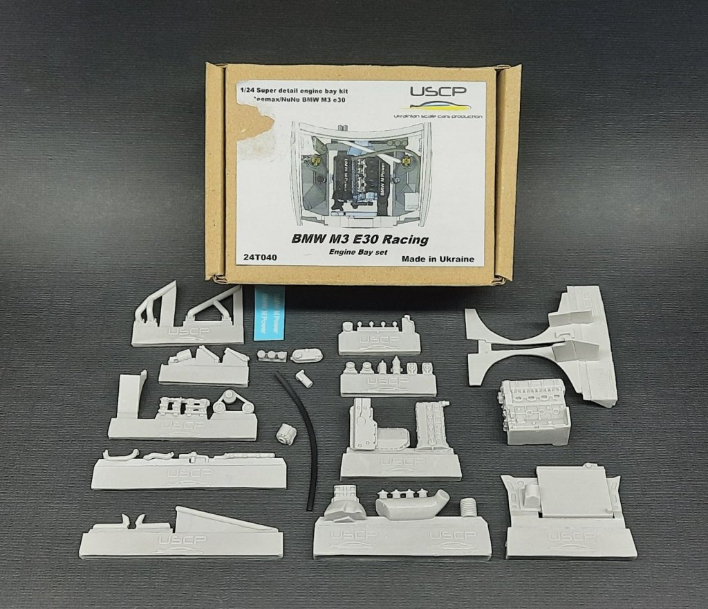

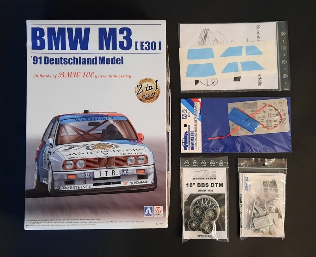

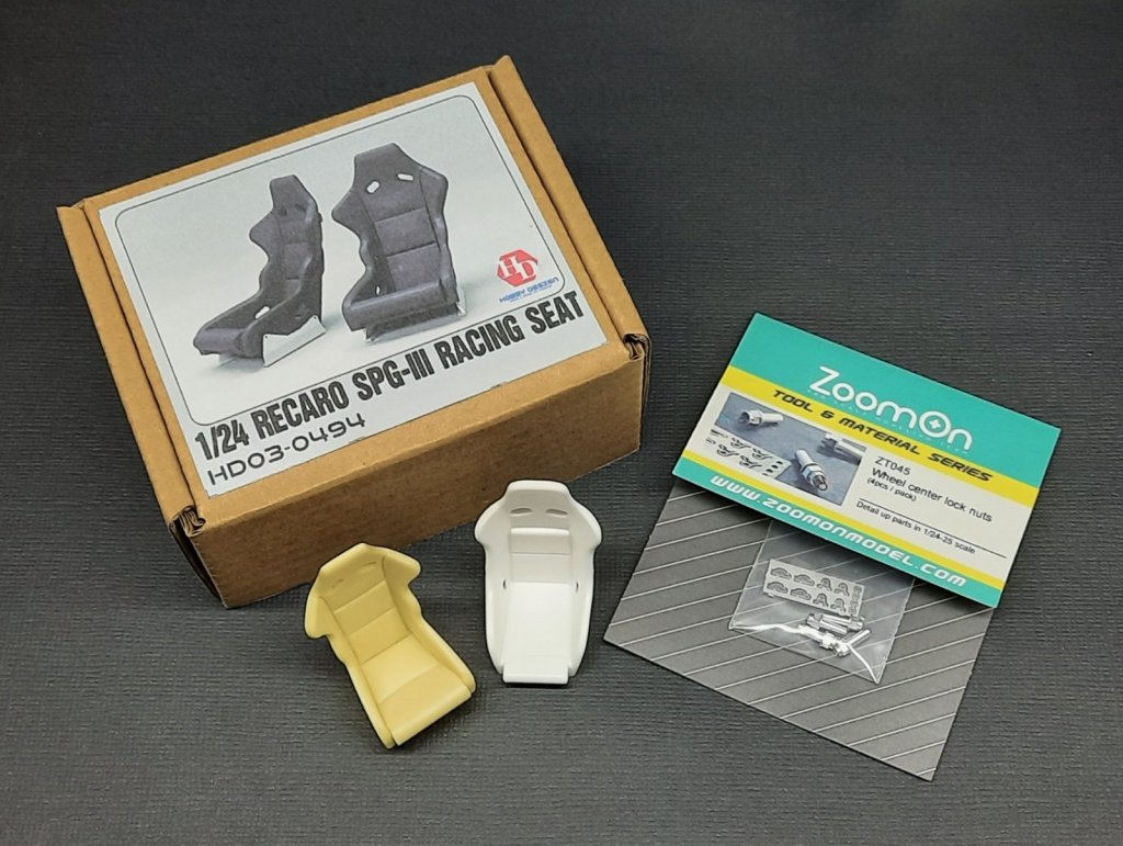

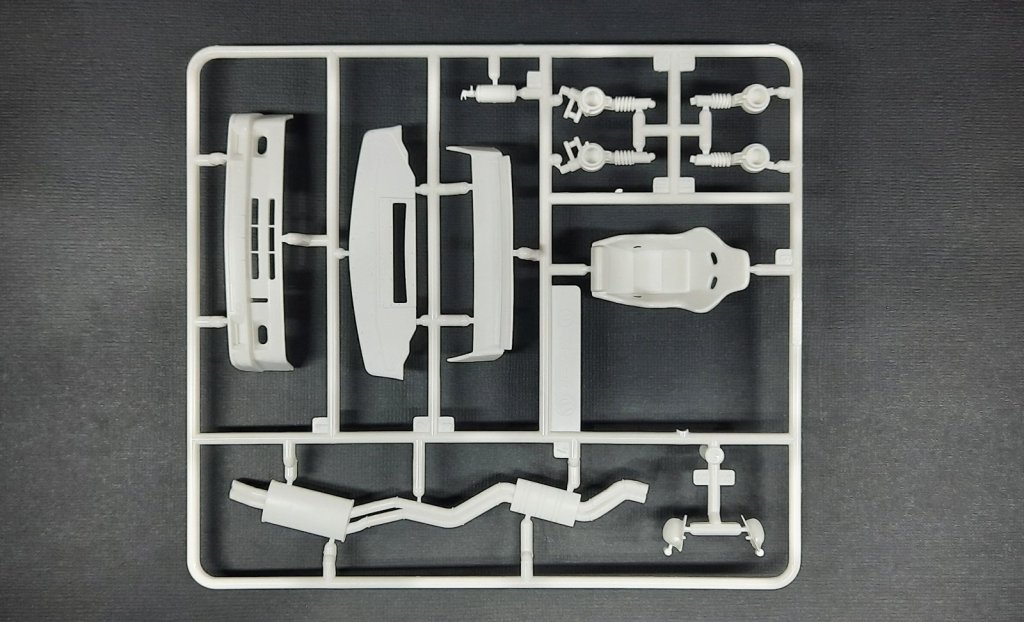

Популярный пост Maakc 1724 Опубликовано 10 Mar 2023, 16:22:03 Популярный пост Жалоба Поделиться Опубликовано 10 Mar 2023, 16:22:03 Коллеги, всех приветствую. Строить будем BMW. А если конкретизировать, то у нас многим известная коробка от Aoshima/Beemax с Е30 М3 в 24-м масштабе. Покупал я ее здесь. К киту допом были: официальное травление, маски на стекла, диски от Scale production и двигатель. Последний меня очень разочаровал. Когда все это добро попало в мои руки, я даже что-то попытался исправить, допилить, но внешне и тактильно кроме расстройства это изделие у меня ничего не вызывало. Решено было убрать с глаз долой и заказать у Пшеничного коробочку с великолепно в плане качества исполненным двигателем от USCP. Справедливости ради стоит упомянуть, что разница в цене между двумя производителями велика, но и качество не сравнимо. Ко всему перечисленному были докуплены сиденья от Хобби Дизайн. Мне они показались более похожими на оригинал и более детализированные. Касательно самого кита, то качество хорошее, стыкуется на первый взгляд не плохо, деталей не очень много. Литники выложу ниже. Советы по сборке или может какие «подводные камни» есть, с радостью выслушаю. Вообще автомобиль один из моих любимых у BMW и поставить его модель на полку очень хочется. Из отталкивающих вещей по кузову пока только передние стойки, уж очень они толстые, но придется смириться, их трогать не буду. Еще из явного отсутствует расшивка под лючок бензобака, ее конечно сделаю. Перепилов не будет, может, что по мелочи. Собирать буду машину №11. По материалам все стандартно: грунт Ганза, краска LP. Лак пока под вопросом, определюсь позже. Думаю, что процесс быстрым не будет, по мере свободного времени. Но поддержать форум новым WIPом хотелось бы. 13 Ссылка на сообщение Поделиться на другие сайты

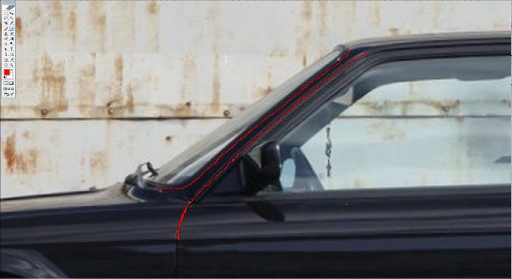

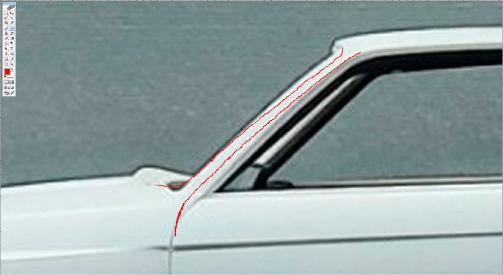

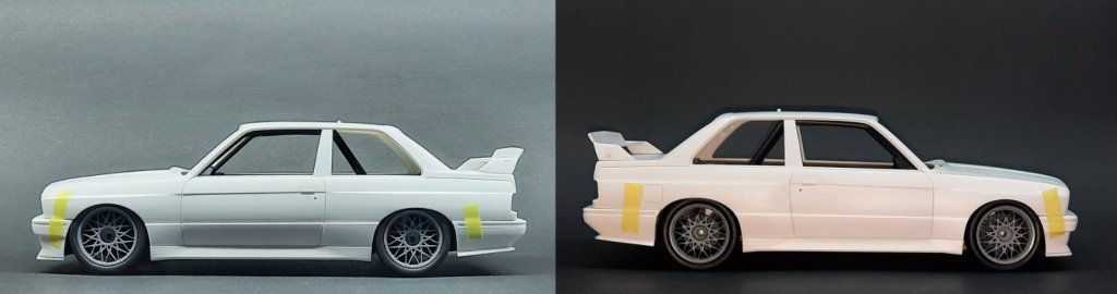

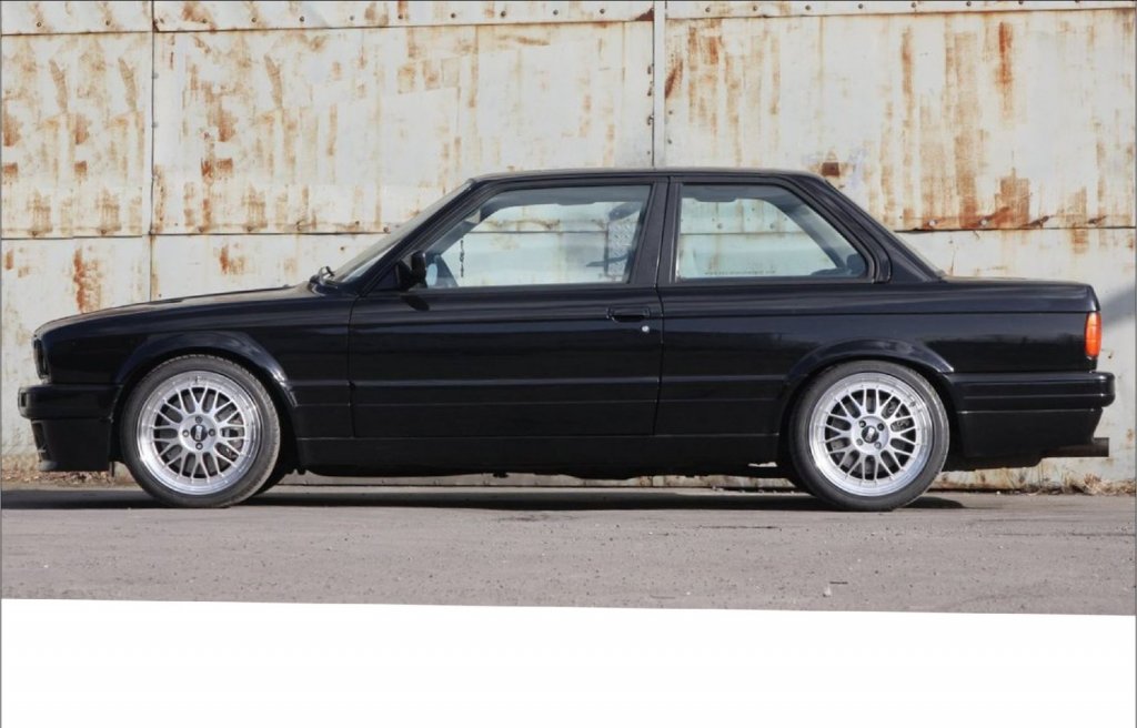

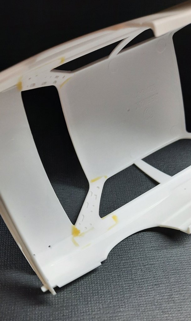

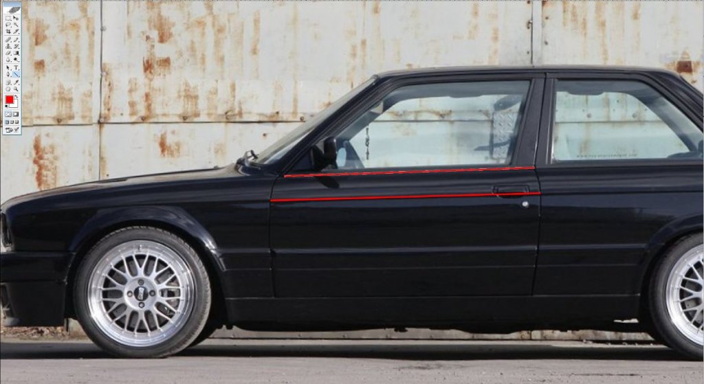

PETERSON 10064 Опубликовано 10 Mar 2023, 17:09:38 Жалоба Поделиться Опубликовано 10 Mar 2023, 17:09:38 (изменено) 1 час назад, Maakc сказал: Из отталкивающих вещей по кузову пока только передние стойки, уж очень они толстые И наклон у них неправильный. А ещё кузов не в 24-м масштабе. Можешь измерить и убедиться. В любом случае, пока лучше никто не сделал. Тоже лежит такой кит, но трогать его не хочу. Не теряю надежды, что у меня появится своя собственная, правильная М3 е30. 1 час назад, Maakc сказал: Последний меня очень разочаровал. Когда все это добро попало в мои руки, я даже что-то попытался исправить, допилить, но внешне и тактильно кроме расстройства это изделие у меня ничего не вызывало. Этот мотор делал покойный Роман Чиров из Тамиевской рядной шестёрки из кита е24. Все доработки он делал вручную, отсюда и качество, и деталировка. 1 час назад, Maakc сказал: Решено было убрать с глаз долой и заказать у Пшеничного коробочку с великолепно в плане качества исполненным двигателем от USCP. Их моторы тоже не отличаются точностью. По качеству вроде норм. Сам накупил в своё время кучу всякого от USCP. В любом случае, успехов в сборке! P.S. Вот, тут ссылка на Ромину сборку и на изготовление мотора. http://forum.autoinscale.com/viewtopic.php?id=10606 P.S.S. Обидно, что в старых ВИПах фотки исчезают с отмиранием фотохранилищ. Пока только мне везёт - большинство фоток остаются видимыми в моих Випах. Вот, тут я как раз Роме писал свои мысли по его кузову, который он делал ещё до появления Бимакса. http://forum.autoinscale.com/viewtopic.php?id=9349 Изменено 10 Mar 2023, 17:22:38 пользователем PETERSON 2 Ссылка на сообщение Поделиться на другие сайты

Популярный пост Maakc 1724 Опубликовано 13 Mar 2023, 17:12:42 Автор Популярный пост Жалоба Поделиться Опубликовано 13 Mar 2023, 17:12:42 (изменено) 12 часов назад, Sebastian сказал: Отлично , + за ВИПчик. Пора оживляться парни. Вести в своем темпе. Что может быть приятнее, чем наблюдать как другие работают Буду следить. К БМВ отношусь ровно, а понаблюдать за стройкой всегда интересно. Дима, я только начал мириться с толщиной стоек, как Миша написал, что и наклон у них не тот. Пришлось зажмуриться, темп упал, но я не опускаю руки) Тут вот отпилил имитацию поддона от КПП. Касательно подкапотного я выбрал для себя ориентиром это фото Трубы усиления должны быть вклеены поэтому отпилил перегородку моторного отсека. Укрепил со стороны салона пластиком. Распорки сделал самостоятельно из литника, боковины из 0,5мм пластика. И те и другие использовать из допов не стал чтобы не клеить на супер клей, а так все будет собрано на модельный. Сделал полочки, имитацию сварных швов, лишние отверстия залепил шпаклевкой. Насверлил кружочков, сделал и приклеил имитацию лючка на моторном щите. Отпилил что-то от системы выхлопа, заделал пластиком Углубил расшивку Нарезал лючок бензобака На задних стойках попробовал имитировать «голый салон» Чуть пыльнул серым грунтом, так возможные косяки на кузове будет видно лучше Забыл. Мне не нравился клиренс. Было ощущение что зад опущен. Поправил, на мой взгляд так лучше. Было/стало Еще нарезал расшивку на спойлере и добавил отверстий Есть два вопроса. На оригинале бензобак был под автомобилем или нет? Ну и отсюда вопрос о заливной горловине – делать отверстие под нее на месте заднего номерного знака или нет? 2 часа назад, Kryptonyte сказал: Чем не угодили родные диски? Это надо у Миши RedCeres спросить, он мне ее без изкоробочных продал, в руках их не держал. Внешне смоляные с более тонкими спицами. Изменено 13 Mar 2023, 18:34:17 пользователем Maakc 11 Ссылка на сообщение Поделиться на другие сайты

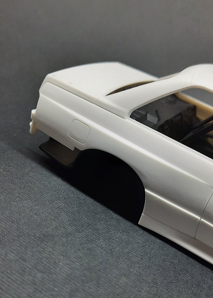

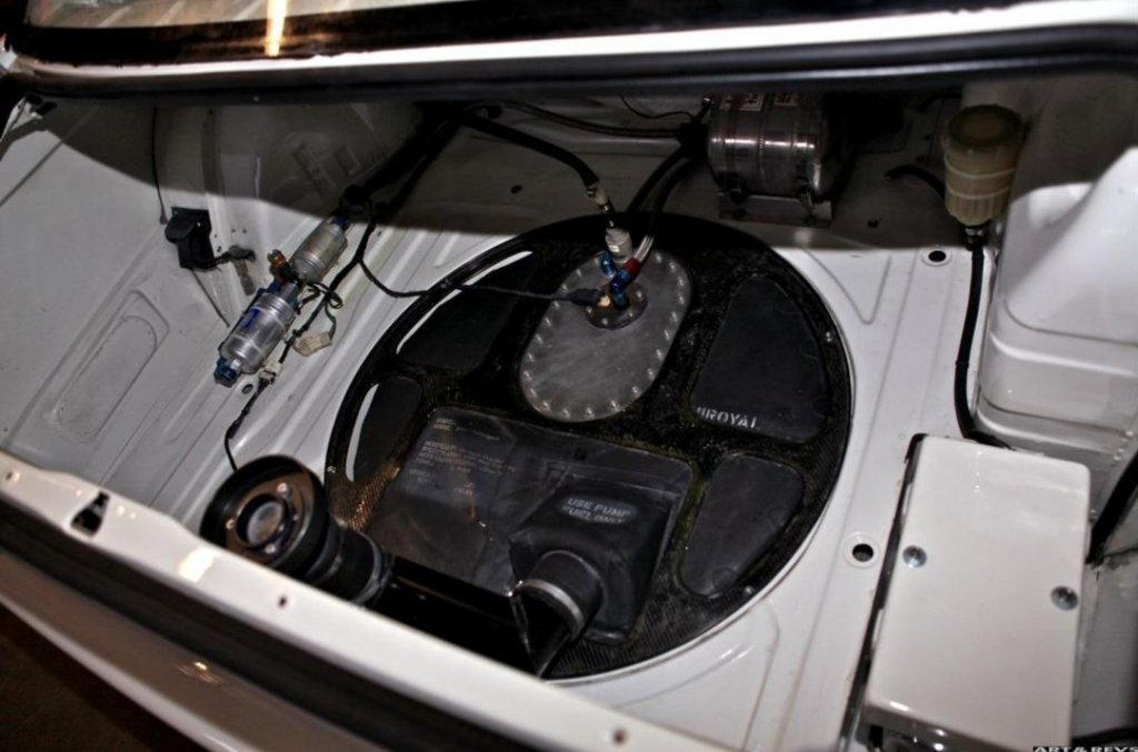

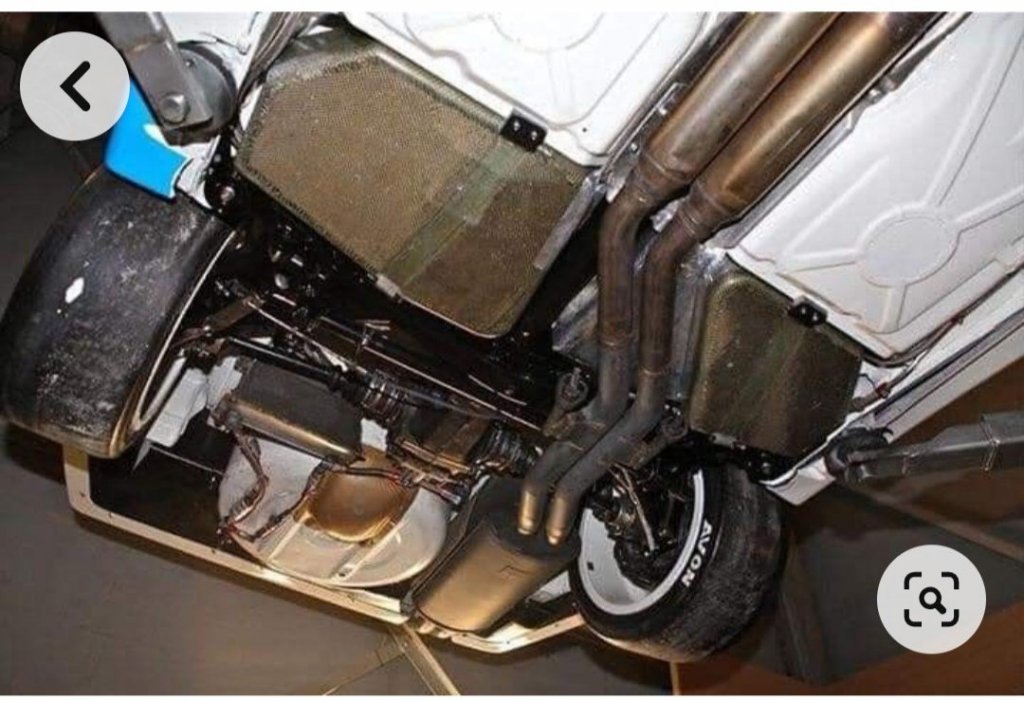

valek 1650 Опубликовано 13 Mar 2023, 18:45:53 Жалоба Поделиться Опубликовано 13 Mar 2023, 18:45:53 1 час назад, Maakc сказал: На оригинале бензобак был под автомобилем или нет? Ну и отсюда вопрос о заливной горловине – делать отверстие под нее на месте заднего номерного знака или нет? На туринговых машинах того периода бак как правило был в багажнике. А что фото прототипа говорят? Модель в ливрее какой гонки/года будет собираться? 1 Ссылка на сообщение Поделиться на другие сайты

PETERSON 10064 Опубликовано 13 Mar 2023, 22:34:51 Жалоба Поделиться Опубликовано 13 Mar 2023, 22:34:51 5 часов назад, Maakc сказал: Миша написал, что и наклон у них не тот. Пришлось зажмуриться 2 Ссылка на сообщение Поделиться на другие сайты
oleglorenz 3086 Опубликовано 13 Mar 2023, 22:44:29 Жалоба Поделиться Опубликовано 13 Mar 2023, 22:44:29 (изменено) Да, действительно, грубейший просчет. Не понимаю, как такой шротт можно на рынок выпускать. Я бы этот набор в желтый мусорный бак определил. PS Надеюсь Михаил трансформировал все фотоснимки и выравнял FOV и параллакс, чтобы фото действительно совпадали. Но я не сомневаюсь, что он так делает. Изменено 13 Mar 2023, 22:47:23 пользователем oleglorenz 3 Ссылка на сообщение Поделиться на другие сайты

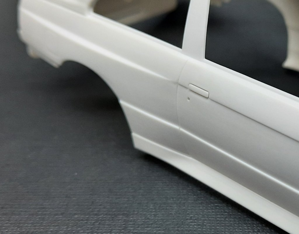

PETERSON 10064 Опубликовано 13 Mar 2023, 22:47:44 Жалоба Поделиться Опубликовано 13 Mar 2023, 22:47:44 @oleglorenz Немножко не там просчёт. Сверху видна только слоновая толщина стойки. Расхождения по наклону видны внизу, где стойка переходит в дверь. 4 минуты назад, oleglorenz сказал: как такой шротт можно на рынок выпускать У Фуджими шрот гораздо более помоечный и ничего, перевыпустили не так давно. Ссылка на сообщение Поделиться на другие сайты
oleglorenz 3086 Опубликовано 13 Mar 2023, 22:50:31 Жалоба Поделиться Опубликовано 13 Mar 2023, 22:50:31 1 минуту назад, PETERSON сказал: @oleglorenz Немножко не там просчёт. Сверху видна только слоновая толщина стойки. Расхождения по наклону видны внизу, где стойка переходит в дверь. Кхе. извините! поторопился, с кем не бывает ! Вот она, вот эта позорнаая страница в истории бимакса. Решительно осуждаю 1 Ссылка на сообщение Поделиться на другие сайты
PETERSON 10064 Опубликовано 13 Mar 2023, 22:52:36 Жалоба Поделиться Опубликовано 13 Mar 2023, 22:52:36 @oleglorenz Бинго! Ты ещё на высоту верхней подштамповки на двери посмотри. Успехов! Ссылка на сообщение Поделиться на другие сайты

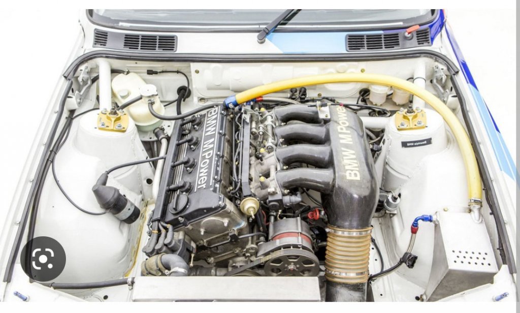

Maakc 1724 Опубликовано 14 Mar 2023, 05:45:07 Автор Жалоба Поделиться Опубликовано 14 Mar 2023, 05:45:07 (изменено) 11 часов назад, valek сказал: На туринговых машинах того периода бак как правило был в багажнике. А что фото прототипа говорят? Модель в ливрее какой гонки/года будет собираться? Фото прототипа говорят, что я зря высверлил личинку замка на двери) а касательно бензобака и горловины информации не нашел Собирать буду изкоробочный вариант под номером 11. PETERSON, oleglorenz, Вот как с вами ВИП вести... Один рисует, другой зачеркивает 10 часов назад, Scale Motorsport сказал: Потрясная работа проделана! Очень аккуратно и красиво все! Браво Сергей, спасибо Изменено 14 Mar 2023, 06:14:11 пользователем Maakc 1 Ссылка на сообщение Поделиться на другие сайты
PETERSON 10064 Опубликовано 14 Mar 2023, 08:31:58 Жалоба Поделиться Опубликовано 14 Mar 2023, 08:31:58 9 часов назад, oleglorenz сказал: PS Надеюсь Михаил трансформировал все фотоснимки и выравнял FOV и параллакс, чтобы фото действительно совпадали. Но я не сомневаюсь, что он так делает. https://youtu.be/JCwS3lGxJCU И без этих твоих хитростей видно, что с формой кузова Aoshima/Beemax сильно накосячила. Сколько ни выравнивай свои параллаксы на фотографиях, эти косяки от глаз не скрыть. А про позор ты совершенно правильно написал. Это просто недопустимо в такой высокоразвитой в техническом плане стране строить модели без использования современных 3D-сканеров и программ реверс-инжиниринга. 2 часа назад, Maakc сказал: Один рисует, другой зачеркивает Не обращай внимания. Просто, старый ворчит, как всегда. Но пусть тут лежат мои заметки для всех интересующихся и любителей этого поистине культового автомобиля, который заслуживает лучшего исполнения в пластике. Ссылка на сообщение Поделиться на другие сайты

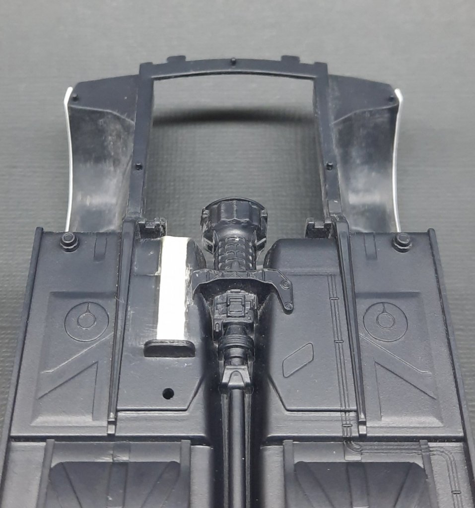

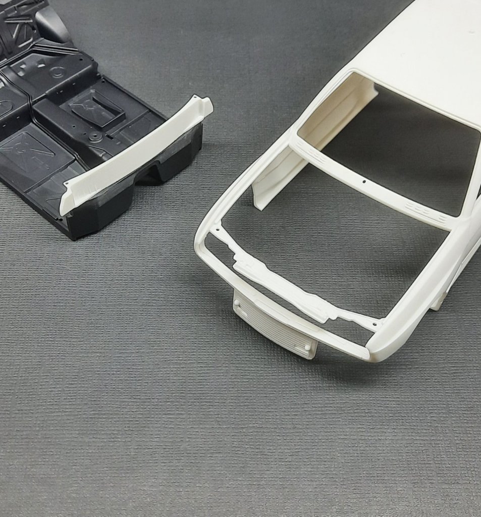

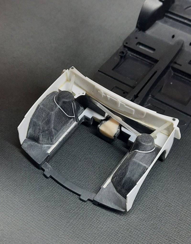

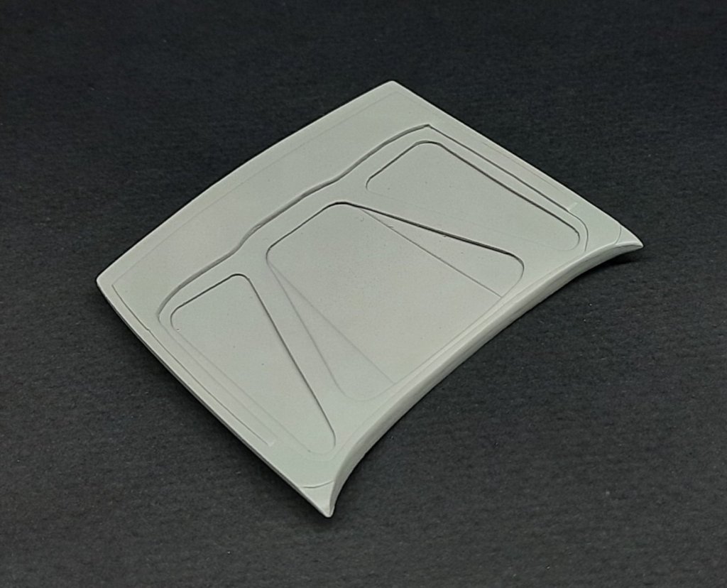

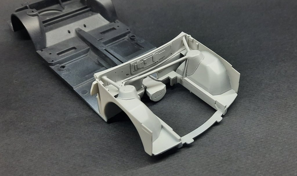

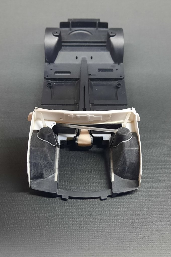

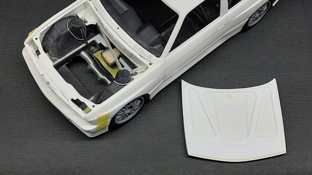

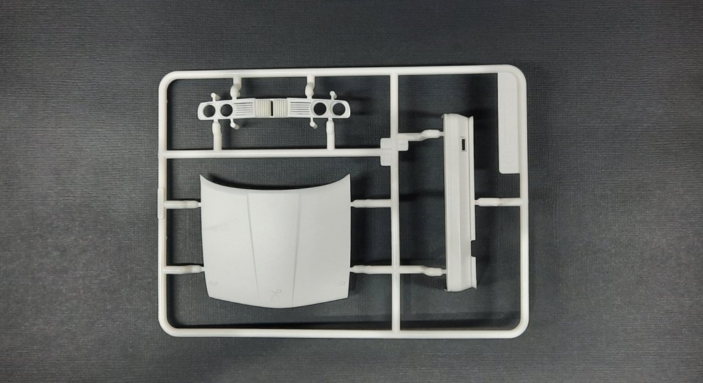

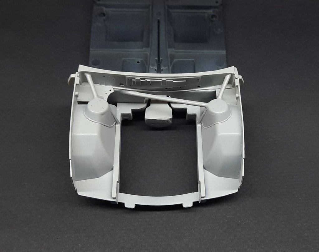

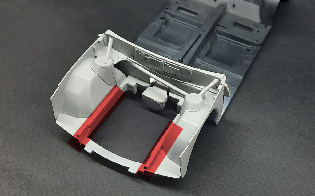

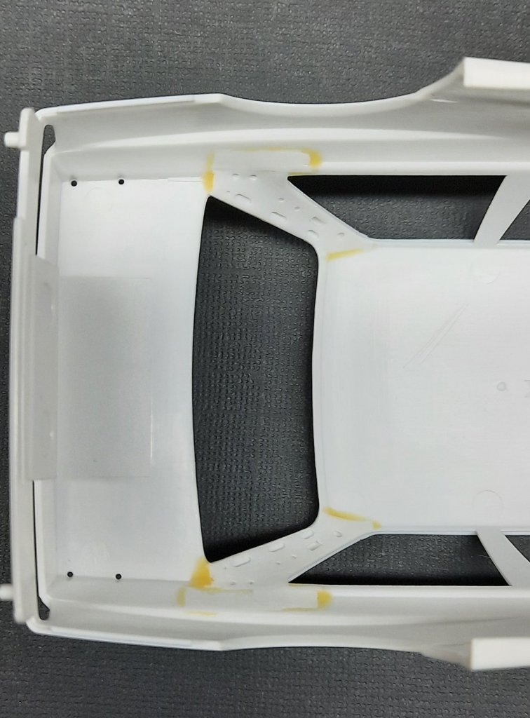

Популярный пост Maakc 1724 Опубликовано 14 Mar 2023, 09:36:33 Автор Популярный пост Жалоба Поделиться Опубликовано 14 Mar 2023, 09:36:33 (изменено) Дополню наверное. Просверлил отверстия для мастерклабовских болтиков, будем имитировать крепление передних крыльев. Капот. Сделал усилитель.. Но, блин, прям сомнения меня берут, наверное буду переделывать, не совсем он правильный. В грунте он чуть доработан, для понимания масштаба трагедии. Подумаю еще, оставить или выкинуть в "желтый мусорный бак (с)" Олега @oleglorenz. Задул подкапотное. На мой взгляд не плохо, но есть к чему приложить руки еще определенно. Добавил высоты пластиком (выделил красным) и заготовки под замки капота, что ближе к моторному щиту. 1 час назад, PETERSON сказал: Не обращай внимания. Просто, старый ворчит, как всегда. Но пусть тут лежат мои заметки для всех интересующихся и любителей этого поистине культового автомобиля, который заслуживает лучшего исполнения в пластике. Я только за, так еще информативнее. Изменено 14 Mar 2023, 09:56:03 пользователем Maakc 8 Ссылка на сообщение Поделиться на другие сайты
PETERSON 10064 Опубликовано 14 Mar 2023, 10:10:03 Жалоба Поделиться Опубликовано 14 Mar 2023, 10:10:03 Крутой моторный отсек выходит! Неужели и петли рабочие сделаешь? Кстати, замки у трёшки спереди, а у моторного щита только ролики с зацепами. 1 Ссылка на сообщение Поделиться на другие сайты
Maakc 1724 Опубликовано 14 Mar 2023, 10:47:02 Автор Жалоба Поделиться Опубликовано 14 Mar 2023, 10:47:02 (изменено) 1 час назад, PETERSON сказал: Кстати, замки у трёшки спереди, а у моторного щита только ролики с зацепами. Ты прав, Миша. Я не правильно выразился, не в курсе был как этот механизм называется. 1 час назад, PETERSON сказал: Неужели и петли рабочие сделаешь? Про петли не понял. Какие петли? Я думал капот накидывается сверху, задняя часть фиксируется зацепами, а передняя тремя гоночными замками. Как на этом фото. За 10-м номером с автомобиля капот просто снимают. Или я ошибаюсь? Изменено 14 Mar 2023, 11:15:33 пользователем Maakc Ссылка на сообщение Поделиться на другие сайты
PETERSON 10064 Опубликовано 14 Mar 2023, 11:25:34 Жалоба Поделиться Опубликовано 14 Mar 2023, 11:25:34 А-аа, точно. На гоночной нет петель. Тогда, конечно, проще. На магнитах будешь делать? Ссылка на сообщение Поделиться на другие сайты
