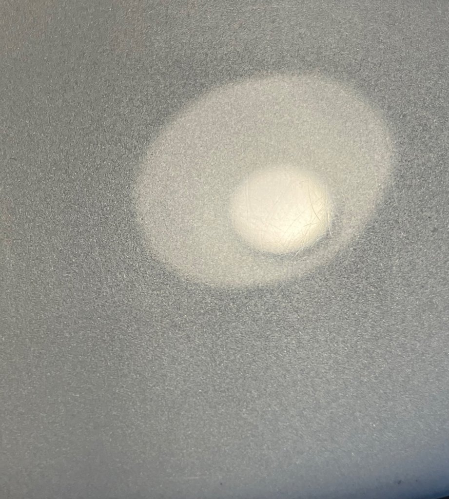

Nananawka 43 Опубликовано 26 Aug 2023, 18:48:36 Автор Жалоба Поделиться Опубликовано 26 Aug 2023, 18:48:36 Всем добрый вечер! Работа понемногу двигается - кузов находится на этапе полировки, с которой у меня возникли проблемы. Проблемы эти выглядят так: Вся поверхность лака в достаточно крупных и глубоких царапинах. Постарался передать это на фотографиях, насколько позволяет камера телефона. Процесс полировки такой: 1) Лак заматован наждачной бумагой 2500, далее губки GodHand 4000 и 6000. 2) Полировал при помощи китайского мини гравера по типу Dspiae, обороты минимальные - 3000. Губки для полировки Dspiae: 3) Полироль Menzerna. Заказал 4 вида: 1000, 2500, 3000, 3800. На фото выше результат после 1000, использовал с ней оранжевую губку - самую жесткую, дальше идти смысла не вижу, так как самая высокоабразивная паста необходимого результата не дала. Сделал 6 проходов, царапины немного «зализываются», но не уходят. Буду рад вашим замечаниям и советам по процессу полировки или используемым материалам. Ссылка на сообщение Поделиться на другие сайты
Maakc 1730 Опубликовано 26 Aug 2023, 21:34:23 Жалоба Поделиться Опубликовано 26 Aug 2023, 21:34:23 (изменено) Вообще вариантов может быть великое множество. И царапины может дать и наждачная бумага и тряпка которой протираешь. По фото понять сложно. Может быть риска не перебита. Я бы посоветовал воспользоваться поиском. Была уже похожая тема точно. Ну или методом исключения. Методом замены "инструментов". Хотя у тебя аж четыре пасты и четыре губки, не бысто будет. Я бы попробовал убрать губки из твоей схемы и просто пастами, руками полирнуть небольшой участок. Будет понятно губки дают царапины или нет. Если без изменений, то поменяй наждачку на другую. Ну и тд. Вообще есть универсальный рецепт который работает. Шлифовку начинать с водой от 3000. Проверенных производителей. Потом 4000, 6000 и хоть до 12000. Пасты. Если лак модельный, то Тамия уже давно все изобрела. Есть и аналоги. Если 2К, то две-три авто полиполи и все. Если машинкой полируешь для каждой полироли своя губка, если руками, то свои чистые тряпочки. У меня обычные китайские паролоновые губки одного вида для машинки. Изменено 26 Aug 2023, 21:36:17 пользователем Maakc 3 Ссылка на сообщение Поделиться на другие сайты
RedCeres 1550 Опубликовано 27 Aug 2023, 12:57:00 Жалоба Поделиться Опубликовано 27 Aug 2023, 12:57:00 (изменено) - Что за лак на модели? Сколько он сох? - Что за наждачка 2500? (Разные производители имеют разную классификацию и 2500 у одного может быть 1500 у другого) - шлифуют строго горизонтально или вертикально как раз для того чтобы избежать "круговой" риски, точно такой как у вас не фото - как чистите круги после использования? Если плохо, просто водой моете, то полироль там внутри твердеет и царапает вам лкп при следующей полировке И ещё много много вопросов.... В общем, чтобы точно назвать причину нужно полностью анализировать что и как вы делаете. Изменено 27 Aug 2023, 12:57:27 пользователем RedCeres 2 Ссылка на сообщение Поделиться на другие сайты
Nananawka 43 Опубликовано 27 Aug 2023, 14:35:52 Автор Жалоба Поделиться Опубликовано 27 Aug 2023, 14:35:52 @Maakc @RedCeres Спасибо! Лак 2К HS Brulex, сох больше недели. Царапины точно от шлифовки. Наждачка - 2500 от Mirka, исключать ее пробовал, шагрень сразу сбивал 4000, далее 6000, и все равно поверхность вся в царапинах. Вот нашел фото другого своего кузова, на котором та же проблема. Результат после 6000 губки: По поводу направления движений наждачкой понял, буду исправлять. Ссылка на сообщение Поделиться на другие сайты
4auka 2808 Опубликовано 27 Aug 2023, 14:50:09 Жалоба Поделиться Опубликовано 27 Aug 2023, 14:50:09 Имхо, автомобильные абразивы они все грубые. Не знаю почему, но не сравнить с модульными. Тоже пробовал мирку - как раз такую картину и у себя наблюдал. Такое ощущение, что автомобильный 3000 это 1500 модельного. Далее брал модельные и удалял это все. После давал блеск пастами 3М. К сожалению только опытным путем, заполучив экспириенс и понимая по поверхности, в результате моделист начинает понимать - применим ли данный абразив такого-то грида на данном этапе шлифовки-полировке. Ну то есть честно ли указано зерно абразива и насколько это применимо в наших условиях. Та же мирка 3000 на абразивном круге, думаю что хорошо справляется с перебивкой риски от прошлого абразива, матуя поверхность равномерно. Руками такое врят ли возможно, либо уйдет оооочень много времени. 1 Ссылка на сообщение Поделиться на другие сайты

John Wick 4139 Опубликовано 28 Aug 2023, 06:02:17 Жалоба Поделиться Опубликовано 28 Aug 2023, 06:02:17 14 minutes ago, Nananawka said: Я тоже так пробовал. С водой? Раньше тоже находил у себя риску, но с переходом на пасты 3М (75 и 76), перестал замечать. Полирую проксоном с регулятором. 15 hours ago, 4auka said: Имхо, автомобильные абразивы они все грубые. Для 2К лака модельные слабоваты. Ссылка на сообщение Поделиться на другие сайты
Nananawka 43 Опубликовано 28 Aug 2023, 06:41:03 Автор Жалоба Поделиться Опубликовано 28 Aug 2023, 06:41:03 38 минут назад, John Wick сказал: С водой? Конечно. Для каждого абразива меняю Ссылка на сообщение Поделиться на другие сайты

-=VIRUS=- 509 Опубликовано 28 Aug 2023, 12:40:24 Жалоба Поделиться Опубликовано 28 Aug 2023, 12:40:24 (изменено) а ты уверен что это на лаке царапины, имхо это следы от шлифовки более грубым абразивом перед покраской, ты кузов перед грунтом чем шлифовал и грунт перед базой чем? на некоторых цветах могут проявиться риски от предыдущего этапа шлифования, маляры используют черную пудру чтоб не пропустить все места, некоторые японские моделисты красят модель в черный грунт и потом все шлифуют. скорей всего усадка материала и проявились риски, но если все же риски на лаке то можно воспользоваться автомобильным воском для придания блеска он забьет мелкие царапины Изменено 28 Aug 2023, 12:41:16 пользователем -=VIRUS=- 2 Ссылка на сообщение Поделиться на другие сайты
RedCeres 1550 Опубликовано 28 Aug 2023, 13:37:51 Жалоба Поделиться Опубликовано 28 Aug 2023, 13:37:51 7 часов назад, John Wick сказал: Раньше тоже находил у себя риску, но с переходом на пасты 3М (75 и 76), перестал замечать. Ром, а ты когда нибудь после полировки протирал кузов хорошим обезжиривателем? 1 Ссылка на сообщение Поделиться на другие сайты
Nananawka 43 Опубликовано 28 Aug 2023, 14:08:22 Автор Жалоба Поделиться Опубликовано 28 Aug 2023, 14:08:22 1 час назад, -=VIRUS=- сказал: а ты уверен что это на лаке царапины, имхо это следы от шлифовки более грубым абразивом перед покраской Абсолютно точно уверен. Кузов никогда таким грубым абразивом не шлифую, ни на грунте, ни на краске таких царапин нет. Да и на нетронутых участках лака тоже. Ссылка на сообщение Поделиться на другие сайты
-=VIRUS=- 509 Опубликовано 28 Aug 2023, 14:11:56 Жалоба Поделиться Опубликовано 28 Aug 2023, 14:11:56 @Nananawka ну тогда какая та губка оставляет царапины, у меня был случай когда полотенце оставляло на лаке царапины точнее шов на полотенце, пробуй руками Ссылка на сообщение Поделиться на другие сайты
John Wick 4139 Опубликовано 29 Aug 2023, 05:53:09 Жалоба Поделиться Опубликовано 29 Aug 2023, 05:53:09 16 hours ago, RedCeres said: Ром, а ты когда нибудь после полировки протирал кузов хорошим обезжиривателем? Пробовал только тамия воск, но сейчас не использую. Ссылка на сообщение Поделиться на другие сайты
RedCeres 1550 Опубликовано 29 Aug 2023, 06:06:11 Жалоба Поделиться Опубликовано 29 Aug 2023, 06:06:11 (изменено) 14 минут назад, John Wick сказал: Пробовал только тамия воск, но сейчас не использую. Ну вот, поэтому ты у себя риски и не видишь)) а ты пройди хорошей обезжиркой (чтобы были и спирты и сольвенты в основе) и очень удивишься когда она уберет все филлеры паст 3М, которые просто заполнили риску. Кстати, поверх полироли сразу класть воск совершенно бессмысленно, видимо поэтому и не пользуешься) Изменено 29 Aug 2023, 06:07:54 пользователем RedCeres 2 Ссылка на сообщение Поделиться на другие сайты
