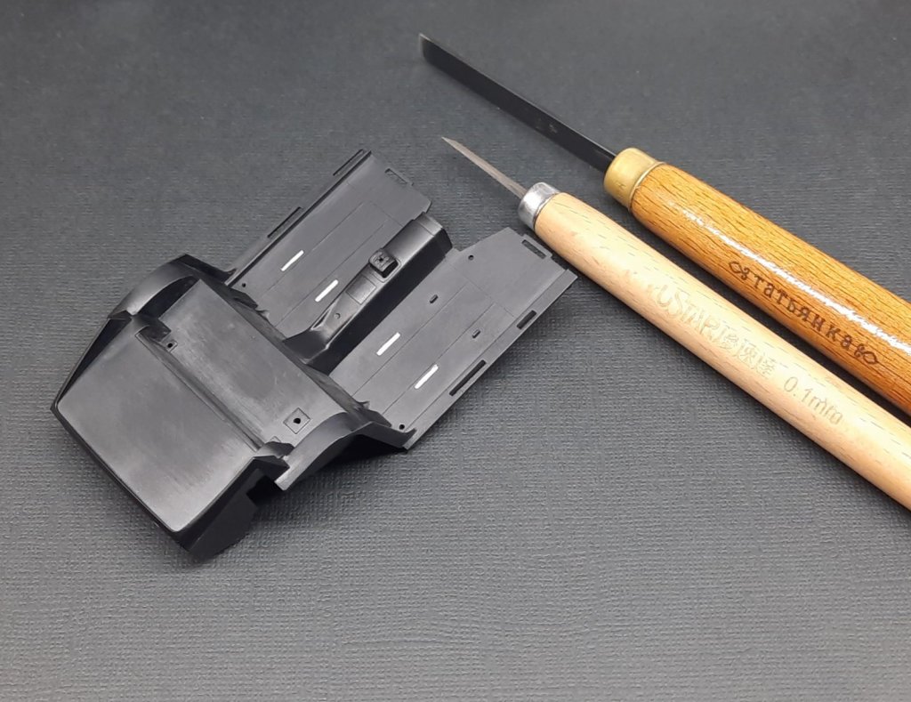

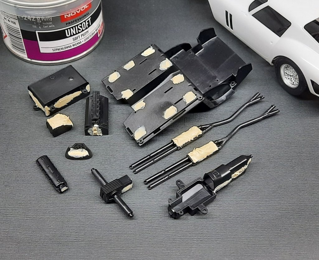

Популярный пост Maakc 1724 Опубликовано 21 Oct 2023, 15:50:31 Автор Популярный пост Жалоба Поделиться Опубликовано 21 Oct 2023, 15:50:31 Коллеги, привет. Показывать особо нечего. Снял детали с литников. Примеряю, шкурю, шпаклюю. Качество ожидаемо фуджимовское. Кто собирал их киты знает что это далеко не тамия и все нужно проверять до покраски. Стыки пресс-форм, утяжины и тд. Облоя практически нет. Уже сейчас понятно, что "женитьба" потребует аккуратности, лкп можно будет легко повредить. 6 Ссылка на сообщение Поделиться на другие сайты
PETERSON 10118 Опубликовано 21 Oct 2023, 16:51:34 Жалоба Поделиться Опубликовано 21 Oct 2023, 16:51:34 Не боишься эту шпаклю на голый пластик класть? Она не очень на нём держится. Ссылка на сообщение Поделиться на другие сайты
Maakc 1724 Опубликовано 21 Oct 2023, 17:46:23 Автор Жалоба Поделиться Опубликовано 21 Oct 2023, 17:46:23 51 минуту назад, PETERSON сказал: Не боишься эту шпаклю на голый пластик класть? Она не очень на нём держится. Нет, Миша, у меня не так много вариантов сейчас чтобы быстро сохла. Я перед ней ещё суперклеем по швам прохожусь. А так ты прав, к пластику она липнет не очень. У меня есть ещё светоотверждаемая от тамии, но на мой взгляд она ещё хуже держится. Ссылка на сообщение Поделиться на другие сайты
John Wick 4089 Опубликовано 21 Oct 2023, 18:03:14 Жалоба Поделиться Опубликовано 21 Oct 2023, 18:03:14 16 minutes ago, Maakc said: А так ты прав, к пластику она липнет не очень. Грунтом пройтись перед нанесением. Ссылка на сообщение Поделиться на другие сайты
Maakc 1724 Опубликовано 21 Oct 2023, 20:21:06 Автор Жалоба Поделиться Опубликовано 21 Oct 2023, 20:21:06 2 часа назад, John Wick сказал: Грунтом пройтись перед нанесением. Да я как-то так привык. Если ещё грунтовать, то это ещё на дольше процесс растянется. Ссылка на сообщение Поделиться на другие сайты
PETERSON 10118 Опубликовано 21 Oct 2023, 21:33:15 Жалоба Поделиться Опубликовано 21 Oct 2023, 21:33:15 3 часа назад, Maakc сказал: Я перед ней ещё суперклеем по швам прохожусь. Тогда нормально. Ссылка на сообщение Поделиться на другие сайты
hibar 525 Опубликовано 22 Oct 2023, 05:16:22 Жалоба Поделиться Опубликовано 22 Oct 2023, 05:16:22 12 часов назад, PETERSON сказал: Не боишься эту шпаклю на голый пластик класть? Она не очень на нём держится. хм, странно, у меня такой проблемы никогда не возникало. Единственно проблемно было, когда подиумы на обшивку стоек фокуса 2 лепил, но на тот пластик вообще ничего не липло. ХЗ что за пластик такой Ссылка на сообщение Поделиться на другие сайты
PETERSON 10118 Опубликовано 22 Oct 2023, 07:42:35 Жалоба Поделиться Опубликовано 22 Oct 2023, 07:42:35 13 часов назад, Maakc сказал: У меня есть ещё светоотверждаемая от тамии, но на мой взгляд она ещё хуже держится. Тоже обратил на это внимание. За голый пластик вообще не цепляется. 2 часа назад, hibar сказал: у меня такой проблемы никогда не возникало Поздравляю. Видимо, у нас с тобой отличается мнение о том, что такое хорошее сцепление с поверхностью. Ссылка на сообщение Поделиться на другие сайты
hibar 525 Опубликовано 22 Oct 2023, 08:26:58 Жалоба Поделиться Опубликовано 22 Oct 2023, 08:26:58 41 минуту назад, PETERSON сказал: Видимо, у нас с тобой отличается мнение о том, что такое хорошее сцепление с поверхностью. ну в данном конкретном случае при убирании следов от толкателей или заполнения банки глушителя шпакля точно самопроизвольно не отвалится Ссылка на сообщение Поделиться на другие сайты
PETERSON 10118 Опубликовано 22 Oct 2023, 12:11:25 Жалоба Поделиться Опубликовано 22 Oct 2023, 12:11:25 Самопроизвольно не отвалится. Но если ей слегка помочь, она сильно сопротивляться не будет. На грунте или цианакрилате она держится получше. Ссылка на сообщение Поделиться на другие сайты

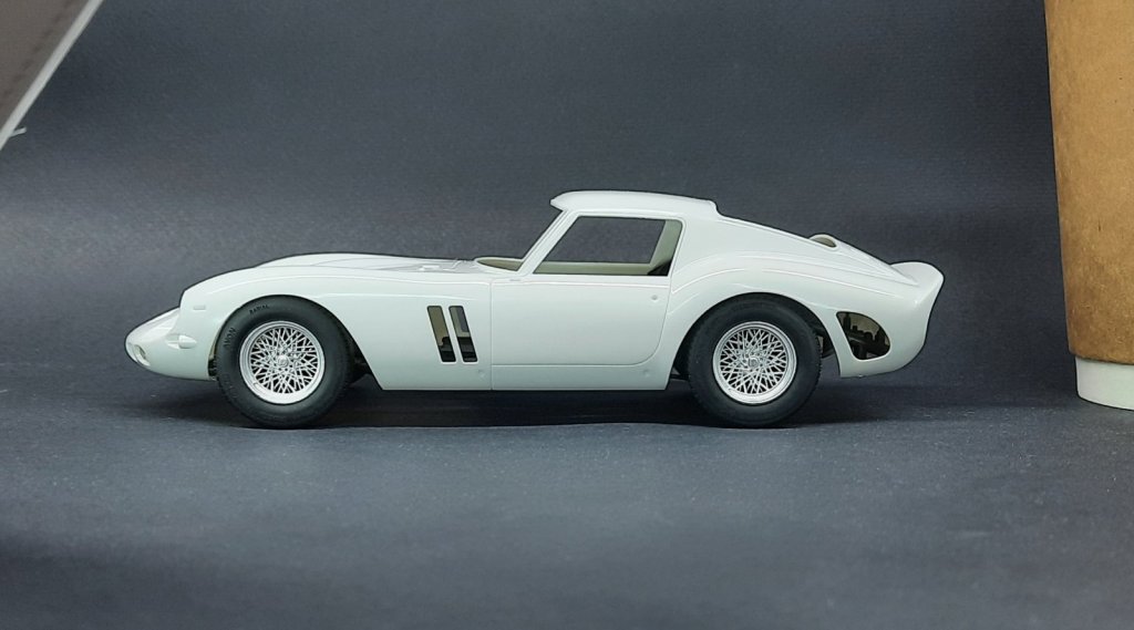

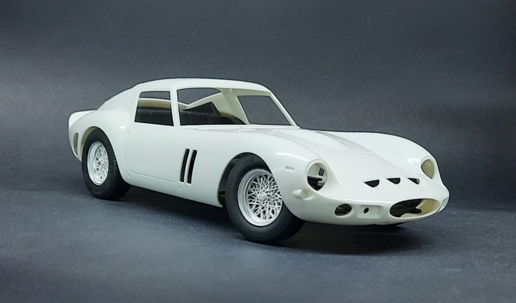

Популярный пост Maakc 1724 Опубликовано 22 Oct 2023, 19:32:05 Автор Популярный пост Жалоба Поделиться Опубликовано 22 Oct 2023, 19:32:05 Добрался до подвески. Кто собирал эту модель знает что из коробки собирается на мой взгляд чуть-чуть джип в плане клиренса, да ещё и со смещением заднего колеса в арке к переду автомобиля. Да, 250-я низкой посадкой не отличается, но фото оригинала говорят, что в Фуджими все же погорячились. Фото "до" я к сожалению не сделал. Ниже, как выглядит подвеска по факту внесённых изменений. Немного поработал с ванной салона. Убрал имитацию ремней, заделал ненужные мне отверстия пластиком и нарезал расшивку пола. 13 Ссылка на сообщение Поделиться на другие сайты
AeroMax 1355 Опубликовано 22 Oct 2023, 19:55:41 Жалоба Поделиться Опубликовано 22 Oct 2023, 19:55:41 20 минут назад, Maakc сказал: Фото "до" я к сожалению не сделал. Знакомо. Руки просят работы. Про камеру вспоминаешь уже апосля. Зато какой контраст бы был. 2 Ссылка на сообщение Поделиться на другие сайты
Maakc 1724 Опубликовано 23 Oct 2023, 07:06:47 Автор Жалоба Поделиться Опубликовано 23 Oct 2023, 07:06:47 11 часов назад, AeroMax сказал: Знакомо. Руки просят работы. Про камеру вспоминаешь уже апосля. Зато какой контраст бы был. Точно. У меня есть эта тема. Сел, подумал что надо сфотографировать, а как опомнился все отпилено и приклеено. Ссылка на сообщение Поделиться на другие сайты
