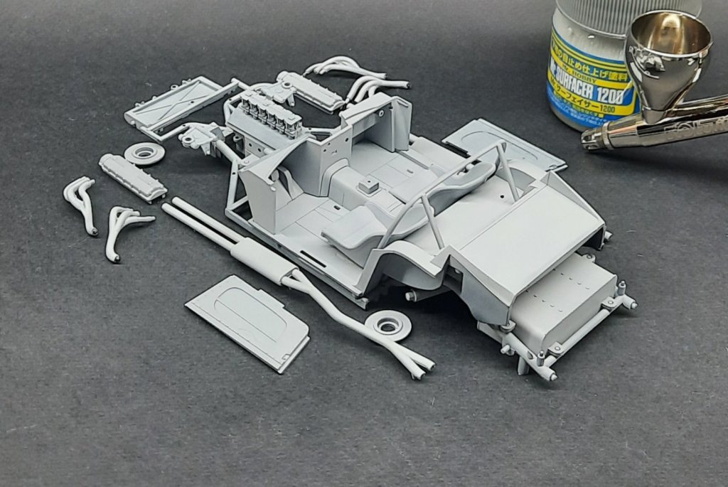

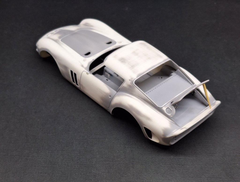

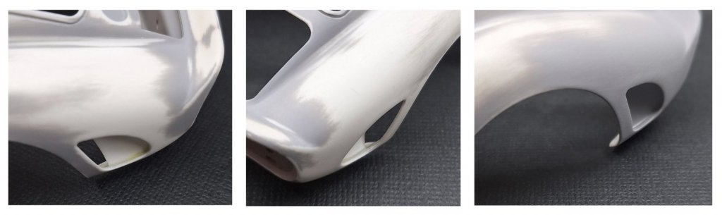

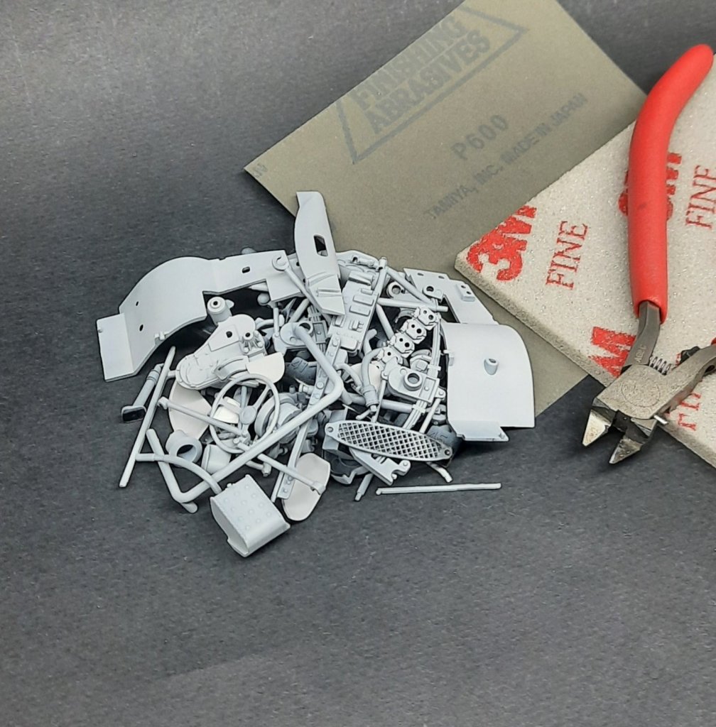

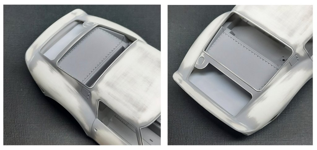

Популярный пост Maakc 1724 Опубликовано 28 Oct 2023, 16:34:04 Автор Популярный пост Жалоба Поделиться Опубликовано 28 Oct 2023, 16:34:04 (изменено) Всем привет. Покажу не большой прогресс по Феррари. По кузову углубил расшивку, убрал незначительные дефекты, уменьшил толщину пластика на жабрах и отверстиях в задних крыльях. На спойлере был явный деферт литья по всей ширине, его шпаклевал. Плюс немного поработал с мелочевкой. Убирал стыки пресс-форм, недоливы и тд. Сегодня задул детали проявочным слоем грунта, чтобы понять масштаб трагедии. На мой взгляд он не велик, но пошкурить придётся конечно. Ну и нарезать расшивку двери, там косяк производителя. Вот такая куча меня ждёт и это надолго. P.S. Забыл сказать - багажник будет открываться. Изменено 28 Oct 2023, 16:37:40 пользователем Maakc 11 Ссылка на сообщение Поделиться на другие сайты
4auka 2808 Опубликовано 28 Oct 2023, 20:25:18 Жалоба Поделиться Опубликовано 28 Oct 2023, 20:25:18 (изменено) А как расшивку собираешься исправлять? Точнее чем будешь шпаклевать, а уж потом этот бутерброд прорезать? Изменено 28 Oct 2023, 20:25:39 пользователем 4auka 1 Ссылка на сообщение Поделиться на другие сайты
AeroMax 1355 Опубликовано 28 Oct 2023, 20:33:00 Жалоба Поделиться Опубликовано 28 Oct 2023, 20:33:00 6 минут назад, 4auka сказал: А как расшивку собираешься исправлять? Точнее чем будешь шпаклевать, а уж потом этот бутерброд прорезать? Просим-просим! У самого таких косяков полно. 1 Ссылка на сообщение Поделиться на другие сайты

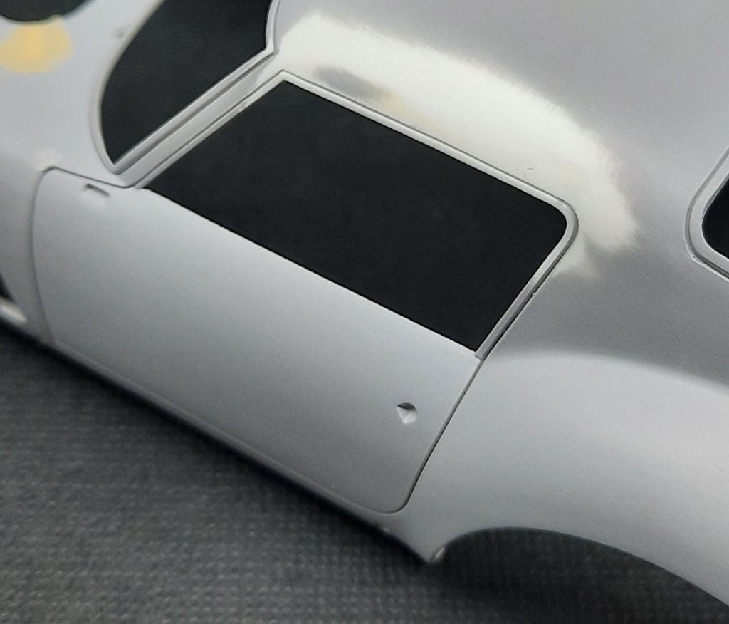

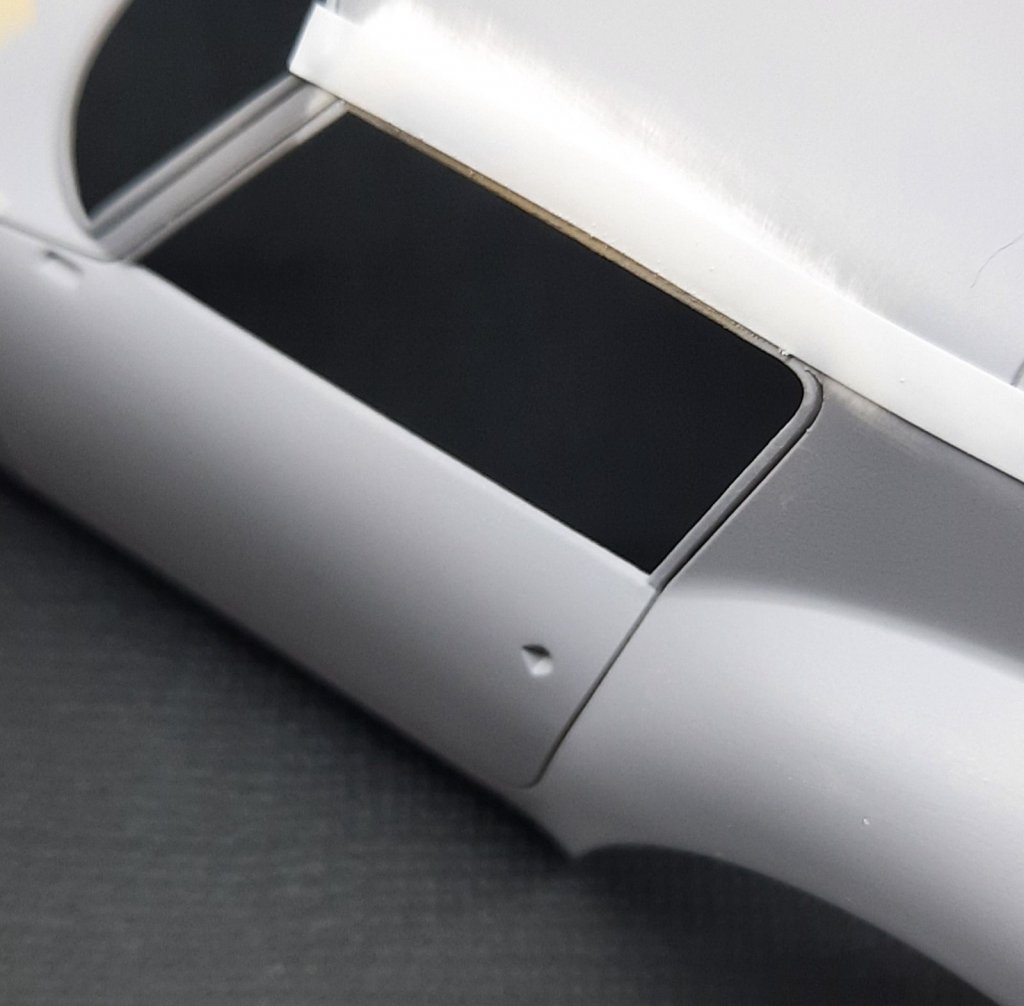

Maakc 1724 Опубликовано 28 Oct 2023, 21:34:31 Автор Жалоба Поделиться Опубликовано 28 Oct 2023, 21:34:31 1 час назад, 4auka сказал: А как расшивку собираешься исправлять? Точнее чем будешь шпаклевать, а уж потом этот бутерброд прорезать? 57 минут назад, AeroMax сказал: Просим-просим! У самого таких косяков полно. Парни, да тут пока не знаю. Шпаклевку обычно использую автомобильную, где-то выше выкладывал как банка выглядит. Скрайбером прорезаю. Обычно 0,1мм/0,2мм использую. Главное не спешить в этом деле. Но здесь я не уверен, что нарежу по этой шпаклевке, возможно в ход пойдёт Альтеко двухкомпонентная, она при полном высыхании становится очень твердой и не крошится. Попробую, тогда напишу. Ссылка на сообщение Поделиться на другие сайты
4auka 2808 Опубликовано 29 Oct 2023, 05:57:23 Жалоба Поделиться Опубликовано 29 Oct 2023, 05:57:23 Может попробовать намешать клей с пластиком и этой смесью намазать? Оно точно не крошиться и налипнет хорошо. Правда есть вариант что подождать придется денька 3. Пока выветрится весь клей из смеси, пока застынет все. Но это мысли в слух на рассмотрение. 1 Ссылка на сообщение Поделиться на другие сайты

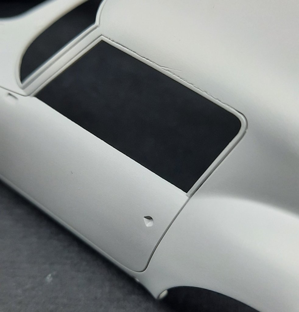

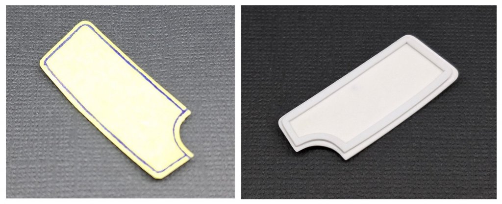

Популярный пост Maakc 1724 Опубликовано 29 Oct 2023, 09:31:58 Автор Популярный пост Жалоба Поделиться Опубликовано 29 Oct 2023, 09:31:58 (изменено) 7 часов назад, 4auka сказал: Может попробовать намешать клей с пластиком и этой смесью намазать? Оно точно не крошиться и налипнет хорошо. Правда есть вариант что подождать придется денька 3. Пока выветрится весь клей из смеси, пока застынет все. Но это мысли в слух на рассмотрение. Антон, спасибо. Твой способ тоже действенный, но по времени долго. Вот что получилось у меня. Вариант черновой, мелкие дефекты уберу. Как и говорил выше шпаклёвка Novol автомобильная, на грунт Ганза. Скрайбер сначала 0,1 потом 0,2. После прохожусь по расшивке 400 надачкой Тамия. Нарезал аккуратно по Тамиевскому скотчу для изогнутых поверхностей. Добавлю. Новоловская шпаклёвка может быть коварной, к ней тоже надо привыкнуть. Очень тщательно перемешивать и приноровиться с количеством отвердителя. Возьмёшь мало - долго будет застывать, много - быстро затвердеет. Ну и конечно адгезия к пластику спорная. Изменено 29 Oct 2023, 13:10:44 пользователем Maakc 19 Ссылка на сообщение Поделиться на другие сайты
4auka 2808 Опубликовано 29 Oct 2023, 14:16:25 Жалоба Поделиться Опубликовано 29 Oct 2023, 14:16:25 Космос! 1 Ссылка на сообщение Поделиться на другие сайты
AeroMax 1355 Опубликовано 29 Oct 2023, 18:39:39 Жалоба Поделиться Опубликовано 29 Oct 2023, 18:39:39 Да, хорошо получилось! 1 Ссылка на сообщение Поделиться на другие сайты
Sebastian 795 Опубликовано 29 Oct 2023, 18:50:08 Жалоба Поделиться Опубликовано 29 Oct 2023, 18:50:08 Все вышло достойно на вид. Я использую UV шпаклю, она не крошится. По ней аккуратно режется расшивка. И для расшивок есть специальная лента, она прям жесткая и прямая. У меня от Диспае. К ому, чо у меня рука не столь твердая как у тебя, приходится полагаться на инструмент )))) 2 Ссылка на сообщение Поделиться на другие сайты

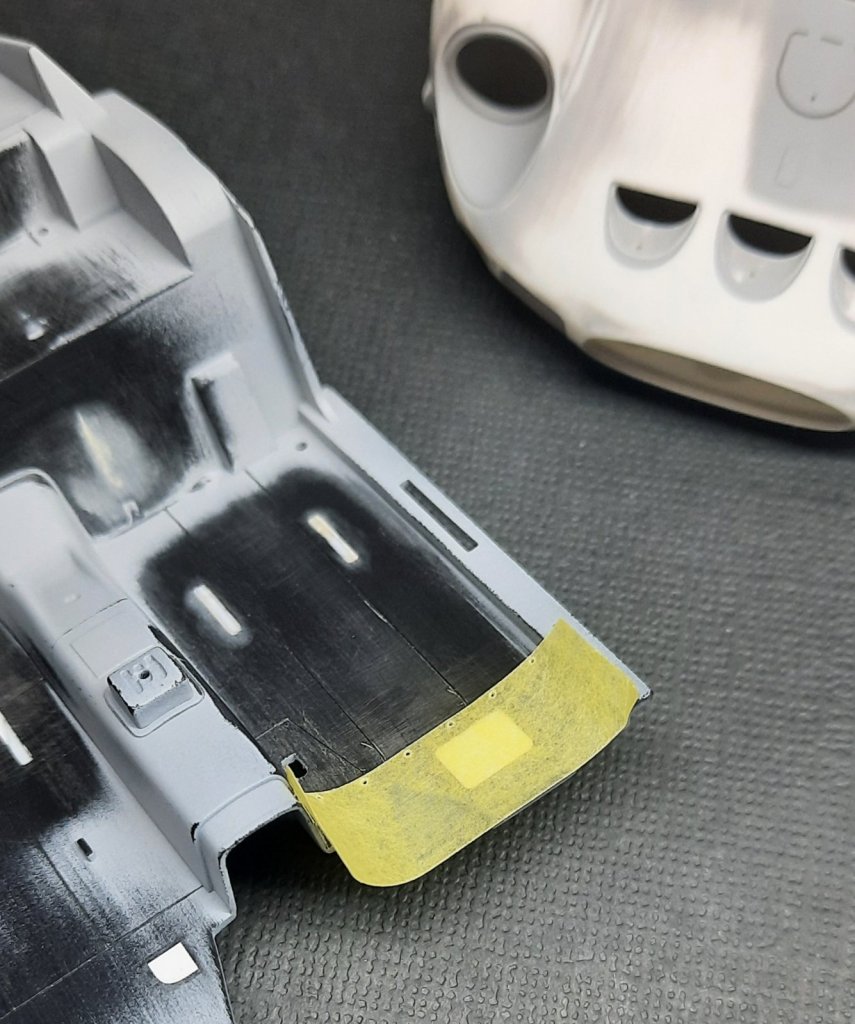

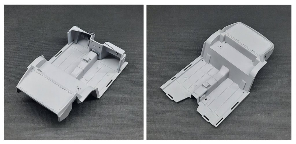

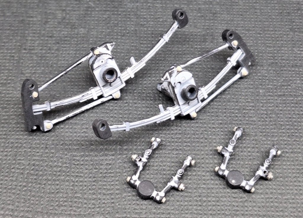

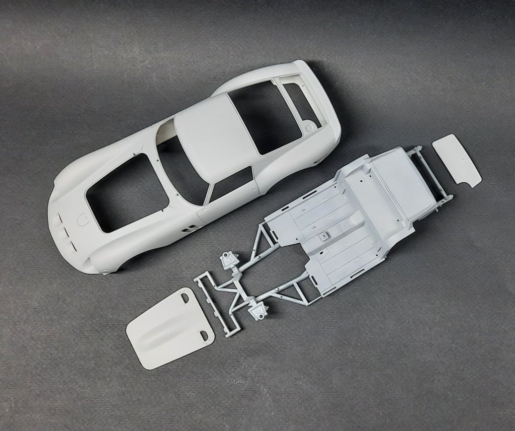

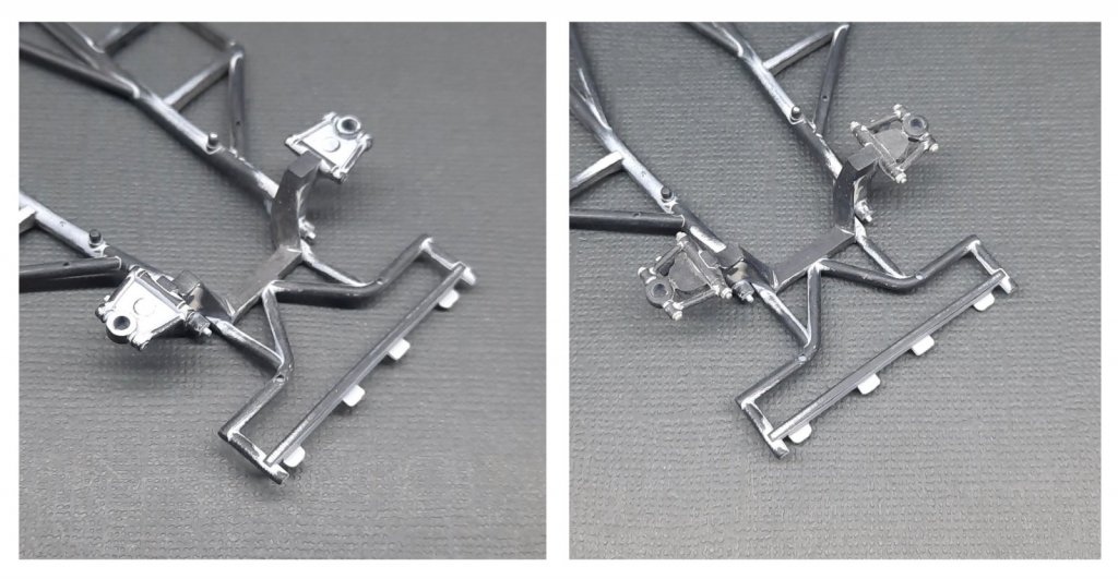

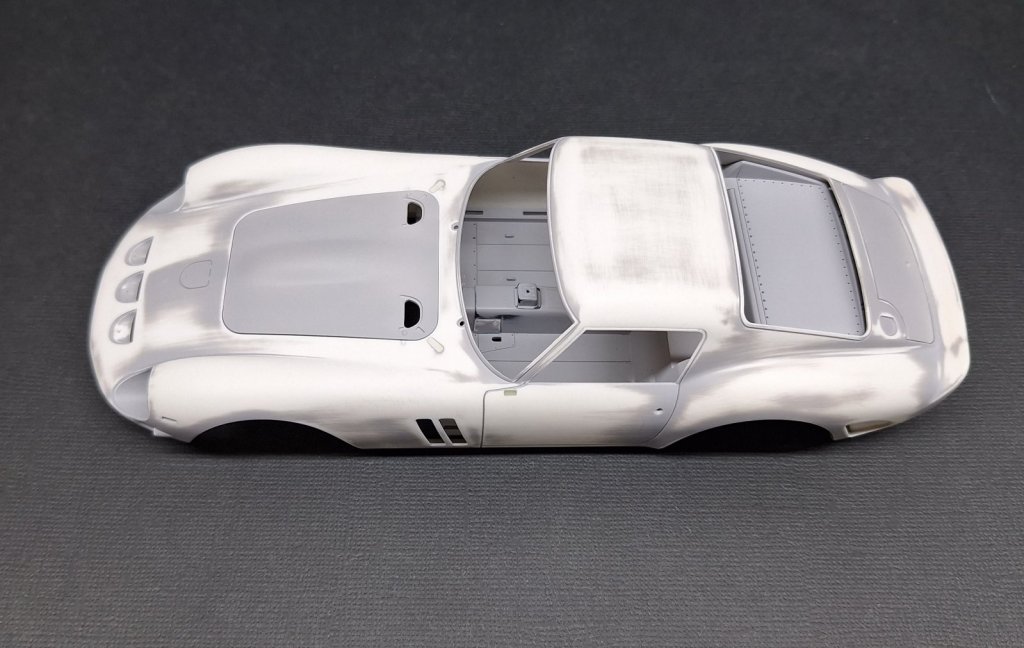

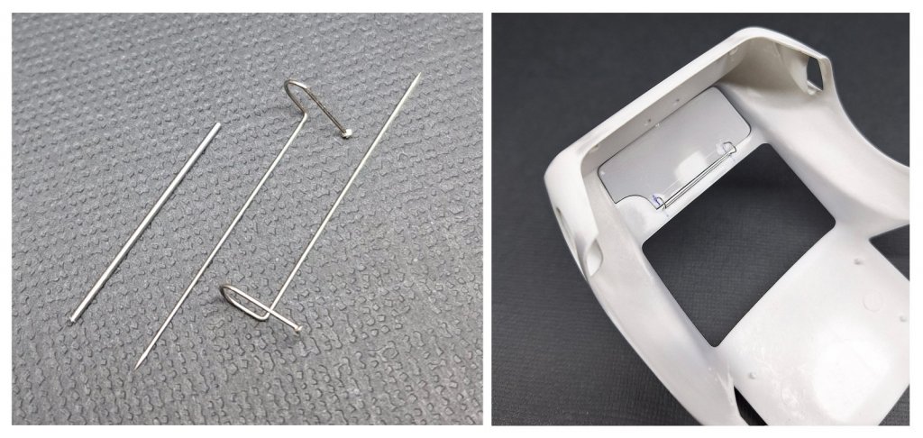

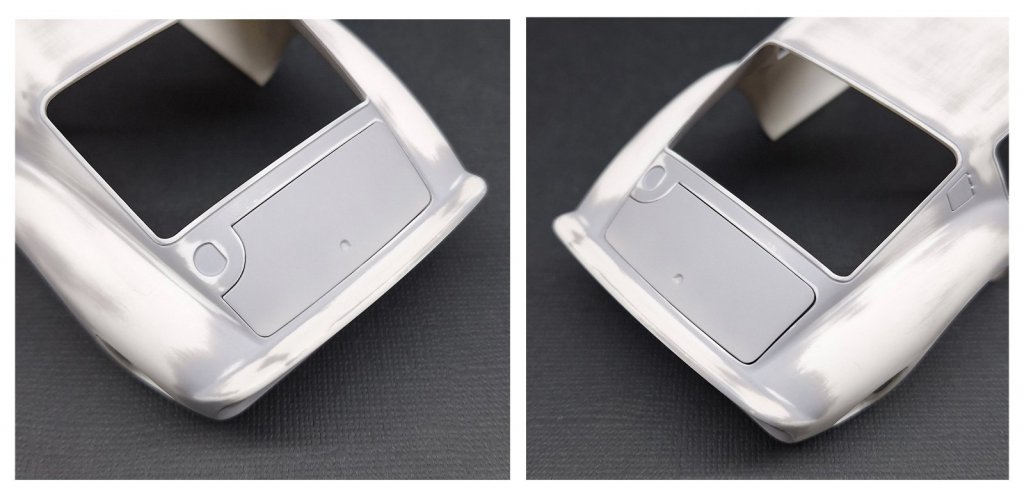

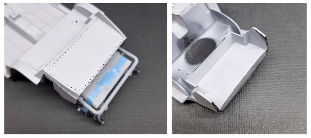

Популярный пост Maakc 1724 Опубликовано 11 Nov 2023, 22:07:05 Автор Популярный пост Жалоба Поделиться Опубликовано 11 Nov 2023, 22:07:05 (изменено) Всем привет. Времени на любимое хобби пока очень мало, но немного материала я все же накопил. В основном занимался устранением косяков Фуджими. Стыки пресс-форм везде, абсолютно на каждой детали. Много времени ушло на то, чтобы привести в нормальный вид раму. Немного придал реалистичности передней подвеске, добавил крепеж от Мастер Клаб. Еще детали подвески и рессоры. Они так же обзавелись болтами Потом вернулся к салону. Подумал и решил, что мне мало геморроя помимо расшивки и просверлил отверстия под заклепки, как на оригинале. Плюс вырезал из пластиковой бумаги лючки на полу и тоннеле КПП, они видимо для более легкого доступа к узлам автомобиля, а может я и ошибаюсь. Отверстия делал по трафарету. Наклеил скотч на линейку и через нужное мне расстояние наметил иголкой места будущих заклепок. После скотч на ванну салона, размечаем иглой уже на пластике и потом сверлим. Сделал пол в багажник из 0,3 пластика. Это пока черновой вариант. Мне нужно было максимально собрать заднюю часть, чтобы примерить каким образом делать открывающийся багажник. Собрал все в кучу на супер-клей. Изготовил петли багажника из булавок для насекомых. Вращаться они будут в трубочке, которую сделал из иглы от медицинского шприца. Возможно данный вариант не окончательный, но он уже показал, что места петлям недостаточно и пришлось мне стачивать примерно 1мм с задней полки. Петли, ну и как все это выглядит по факту На сейчас так. Зазоры естественно буду дорабатывать. С воздуховодами в задних крыльях откровенно намучался. Они даны отдельной деталью и после приклеивания остается некрасивый шов. Переделывал дважды. Не мог вывести шпаклёвку как нужно, там очень неудобно подлезать чтобы вышкурить. На третьем фото итог, после проявочного грунта. Сейчас занимаюсь крышкой багажника. Убрал толщину и приступил к рельеф внутри. По шаблону вырезал контур и приклеил. Далее примерки и тд. На сегодня все. Спасибо за внимание. Изменено 11 Nov 2023, 22:27:01 пользователем Maakc 21 Ссылка на сообщение Поделиться на другие сайты
AeroMax 1355 Опубликовано 12 Nov 2023, 09:01:44 Жалоба Поделиться Опубликовано 12 Nov 2023, 09:01:44 Крута! Крышка багажника, кроме зуботычки, ничем фиксироваться не будет в отрытом положении? Может выдвижной упор сделать для петли под заливной горловиной? 1 Ссылка на сообщение Поделиться на другие сайты
Maakc 1724 Опубликовано 12 Nov 2023, 09:45:25 Автор Жалоба Поделиться Опубликовано 12 Nov 2023, 09:45:25 (изменено) 44 минуты назад, AeroMax сказал: Крута! Крышка багажника, кроме зуботычки, ничем фиксироваться не будет в отрытом положении? Может выдвижной упор сделать для петли под заливной горловиной? Будет обязательно. В планах реализовать подобие вот такого упора, как в настоящей. Изменено 12 Nov 2023, 09:46:33 пользователем Maakc 4 Ссылка на сообщение Поделиться на другие сайты
Sebastian 795 Опубликовано 12 Nov 2023, 12:02:55 Жалоба Поделиться Опубликовано 12 Nov 2023, 12:02:55 Отличный процесс 👍 1 Ссылка на сообщение Поделиться на другие сайты
PETERSON 10118 Опубликовано 12 Nov 2023, 12:13:41 Жалоба Поделиться Опубликовано 12 Nov 2023, 12:13:41 Офигеть! Конструкторы в Феррари не заботились о заливании водой багажного отсека! Зато строить масштабную модель без водосточного жёлоба и имитации уплотнителя в разы проще. 3 Ссылка на сообщение Поделиться на другие сайты
NoSurrender 52 Опубликовано 13 Nov 2023, 11:03:52 Жалоба Поделиться Опубликовано 13 Nov 2023, 11:03:52 22 часа назад, PETERSON сказал: Офигеть! Конструкторы в Феррари не заботились о заливании водой багажного отсека! Зато строить масштабную модель без водосточного жёлоба и имитации уплотнителя в разы проще. Так это же чисто гоночное корыто) Ссылка на сообщение Поделиться на другие сайты
