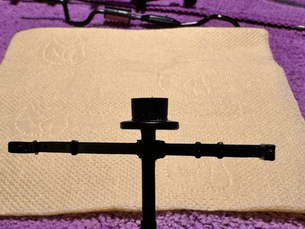

PETERSON 10156 Опубликовано 23 Jan 2024, 21:04:49 Автор Жалоба Поделиться Опубликовано 23 Jan 2024, 21:04:49 1 минуту назад, John Wick сказал: по платформе больше размазалось) Не, у меня практически всё стекает. Может, пол-капли наберётся в лучшем случае. Ссылка на сообщение Поделиться на другие сайты

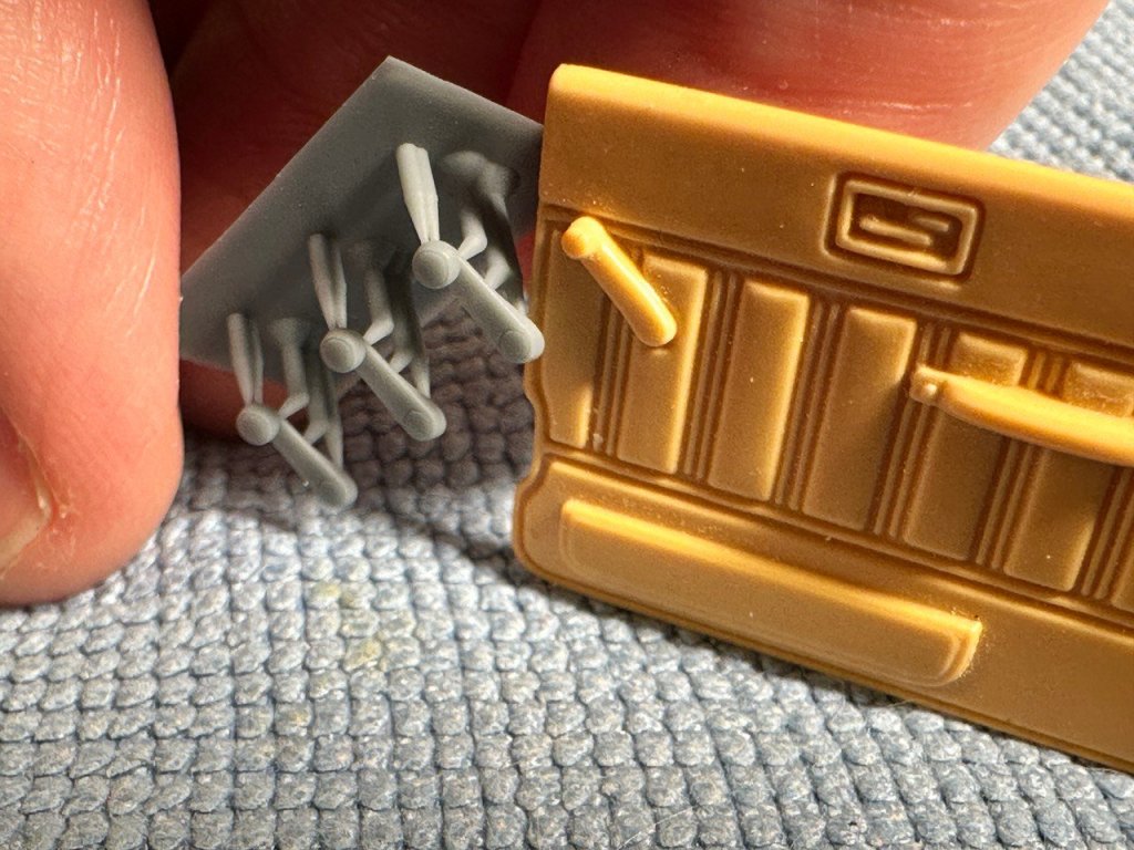

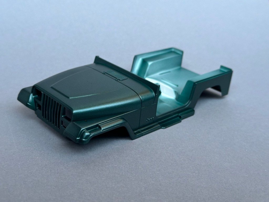

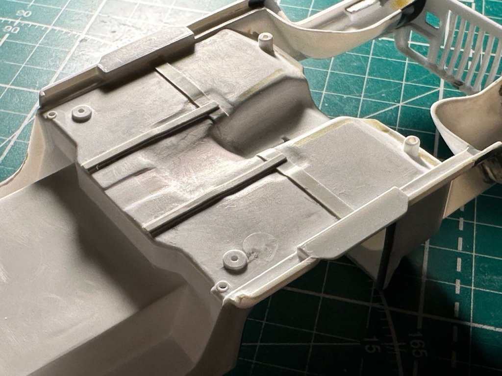

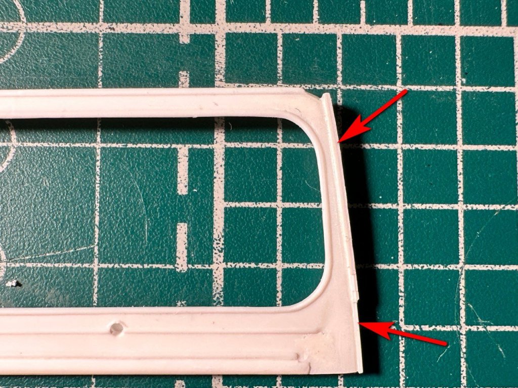

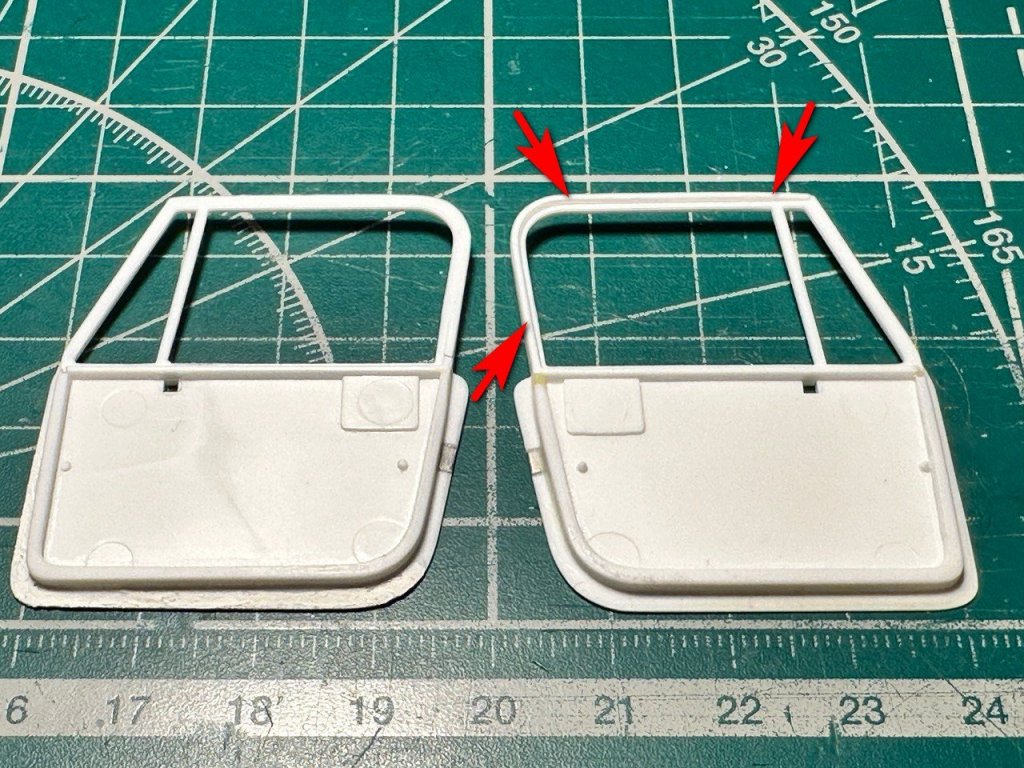

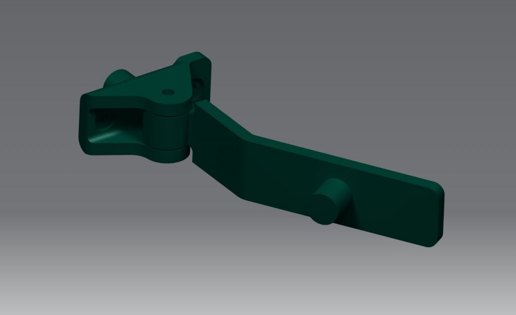

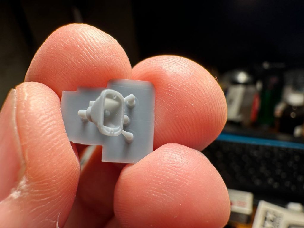

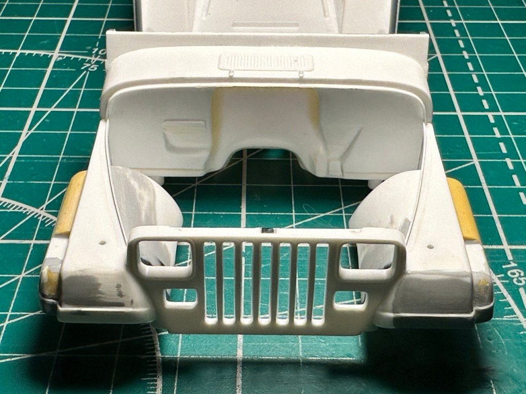

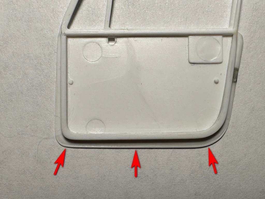

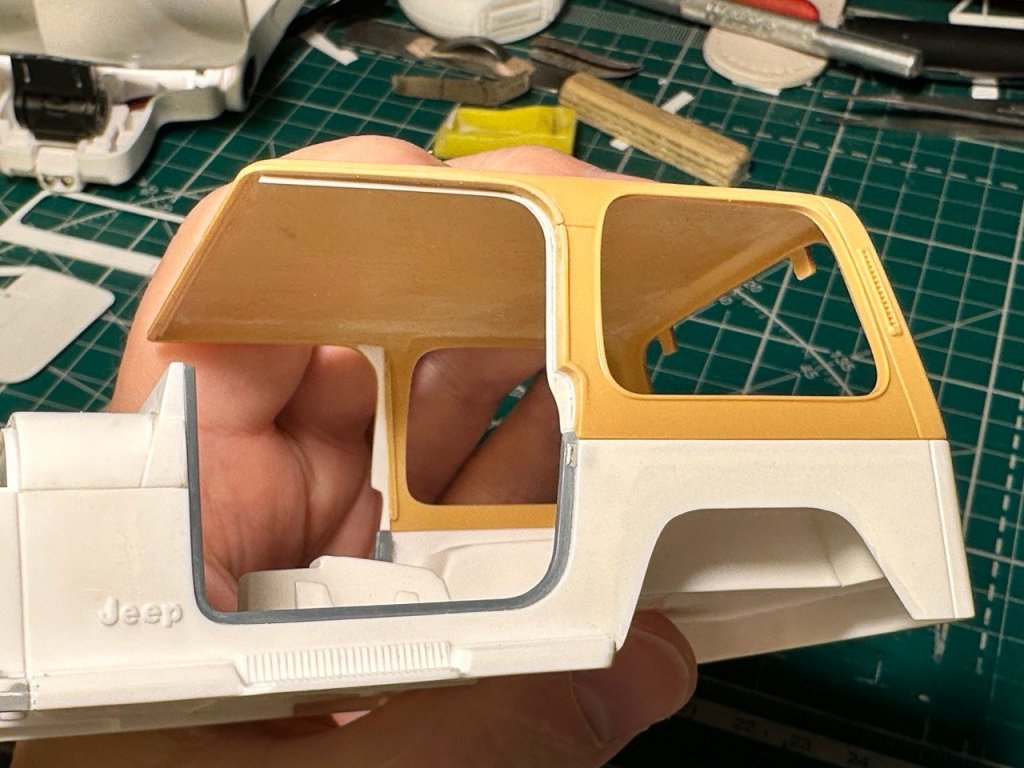

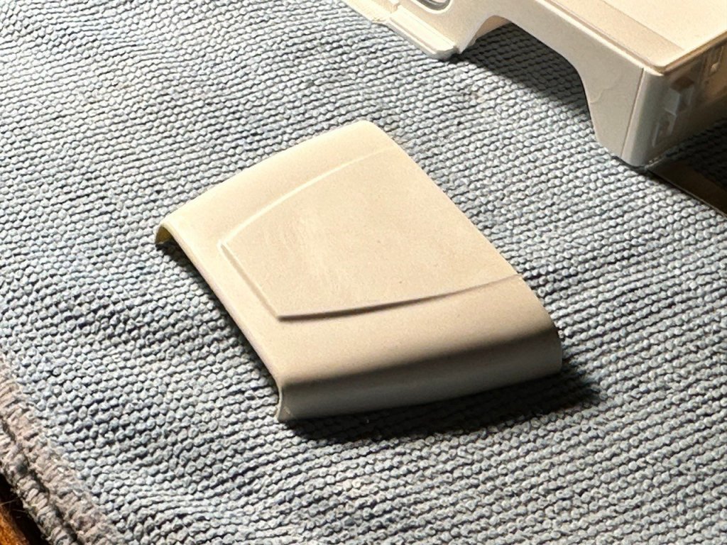

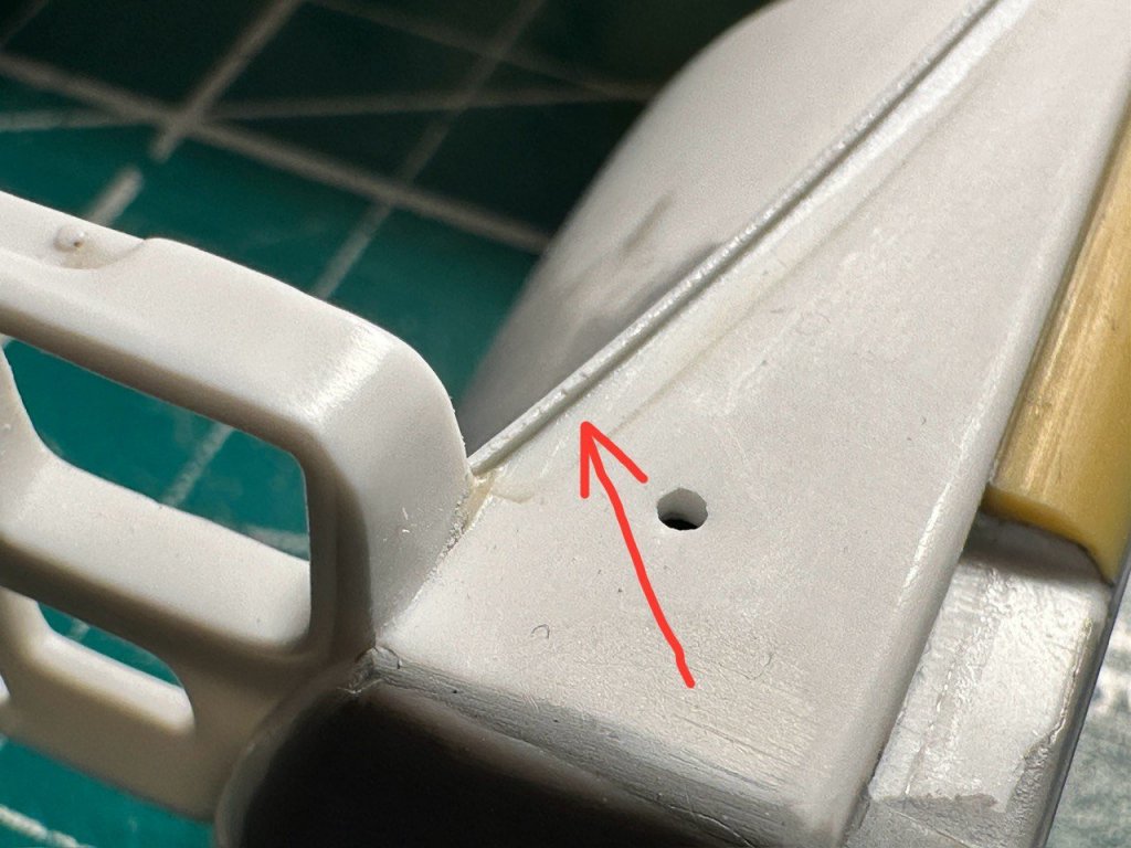

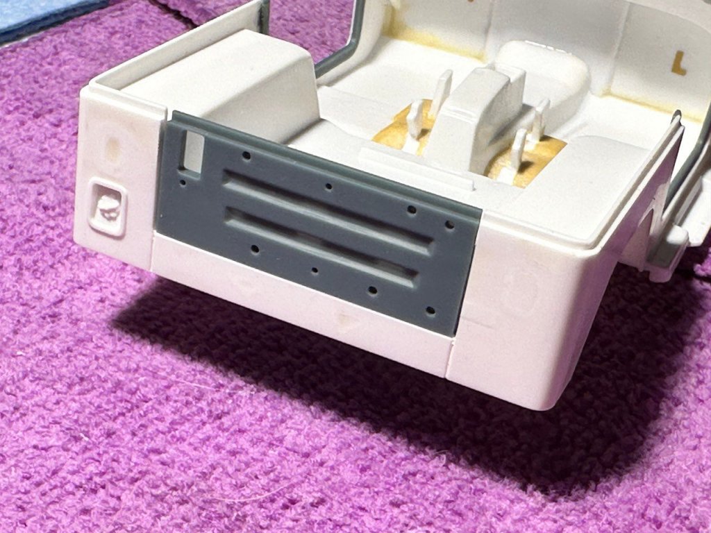

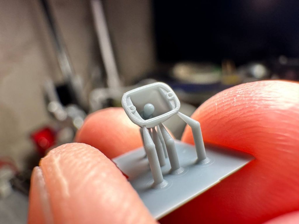

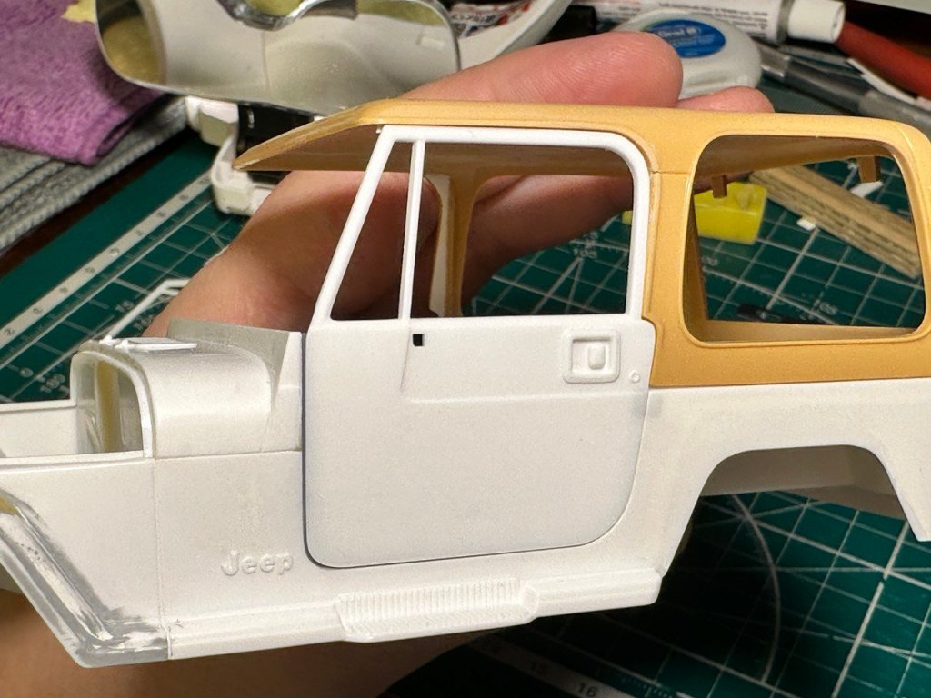

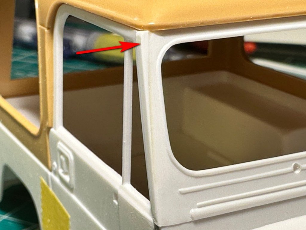

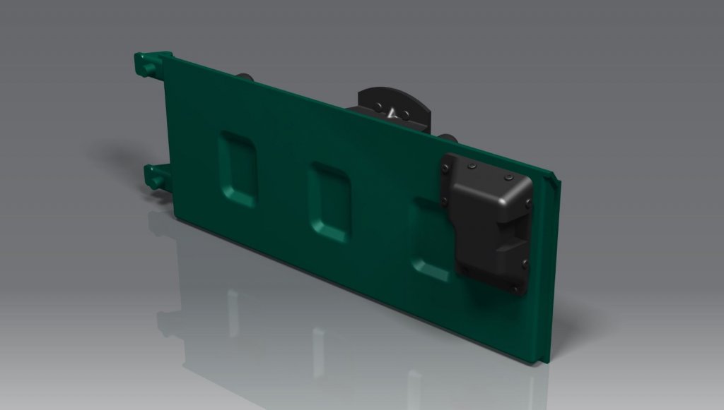

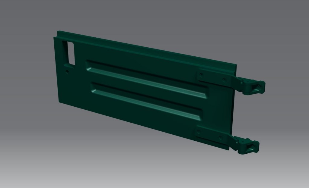

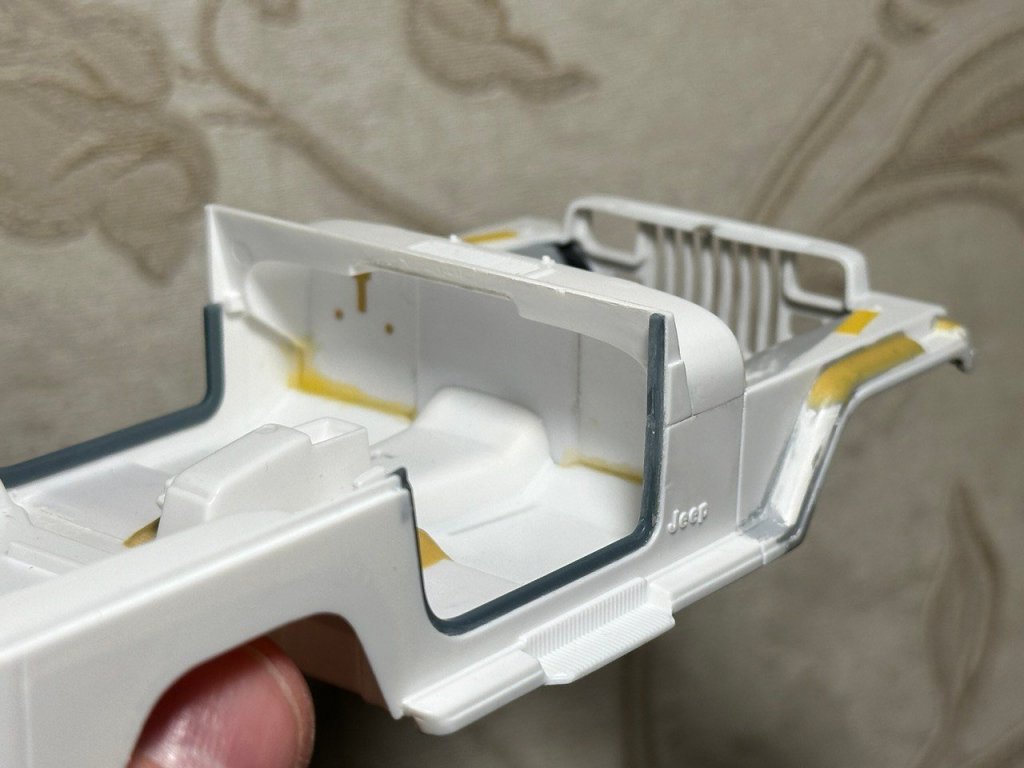

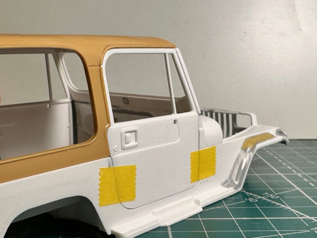

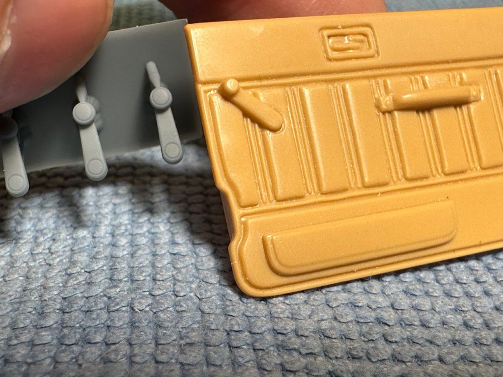

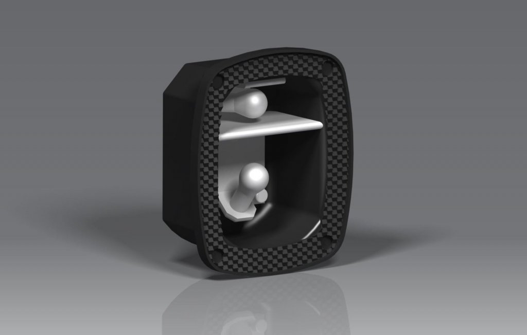

Популярный пост PETERSON 10156 Опубликовано 20 Feb 2024, 09:52:06 Автор Популярный пост Жалоба Поделиться Опубликовано 20 Feb 2024, 09:52:06 Почти месяц прошёл без обновлений. Планировал к этому времени уже начать покрасочные работы, но ещё кое-что не готово. Покажу, что сделано. В прошлый раз не показал сравнение китовой ручки и моей. Вклеил на своё место моторный щит с подоконником. Срезал с капота последнюю выступающую деталь. Двери снизу нарастил пластиком, чтобы уменьшить зазор в дверном проёме. Удалил лишний выступ с дверной рамки. Нарастил внутреннюю кромку передних крыльев (показал стрелкой) и добавил вертикальные фланцы. Сделал фланец дверного проёма на съёмной крыше (правый в процессе). Подгоняю к проёму двери (гну, наращиваю, подтачиваю). С рамкой ветрового стекла двери отказались стыковаться. Пришлось наращивать боковые грани у рамки. В этом месте нужно будет чуть скруглить. Теперь ровно. Останется добавить водосточный желобок. Днище изначально было совсем плоским и невыразительным. Теперь оно стало таким. Вид неокончательный. Ещё добавлю разных усилителей и профилей. Отражатели фар даются простыми плоскими детальками, но зато сразу в хроме! В матовом, правда. Само собой, я так оставлять не собираюсь. Построил новые. Попутно грунтую кисточкой и шлифую локальные недочёты. Покраска уже не за горами. Радует, что впереди три выходных дня! 23 Ссылка на сообщение Поделиться на другие сайты

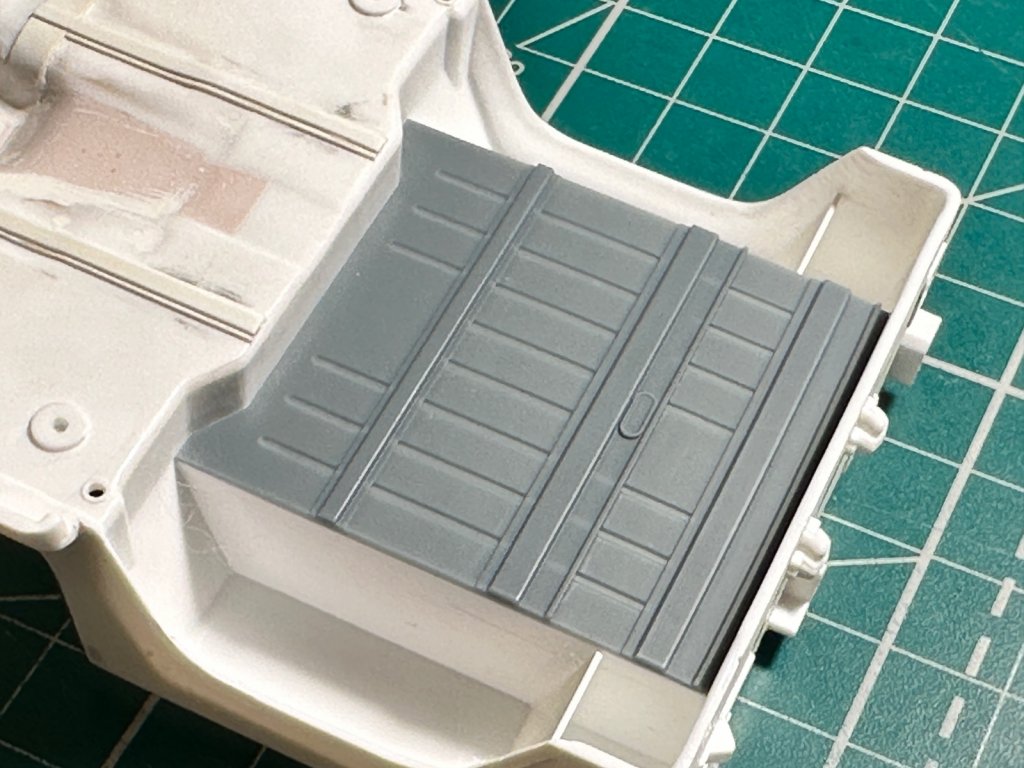

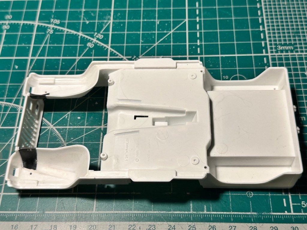

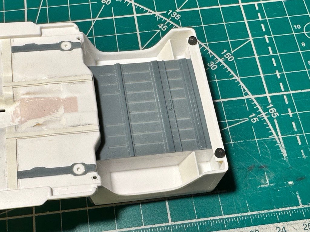

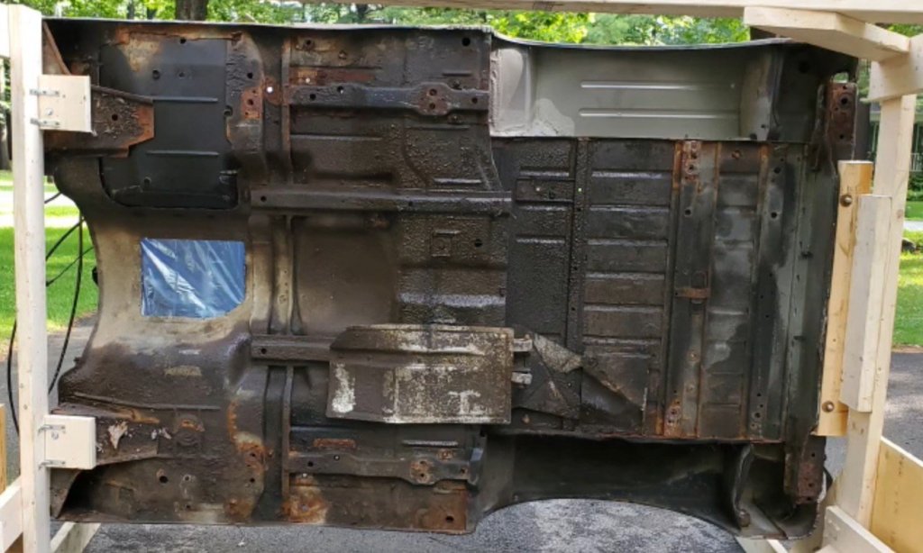

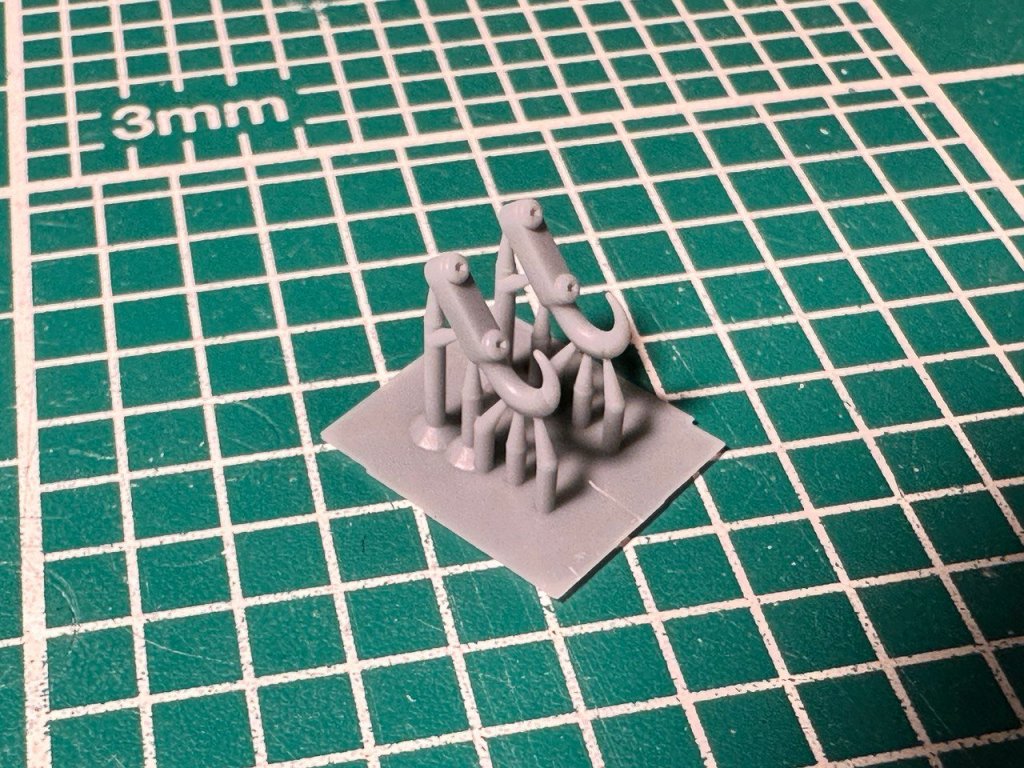

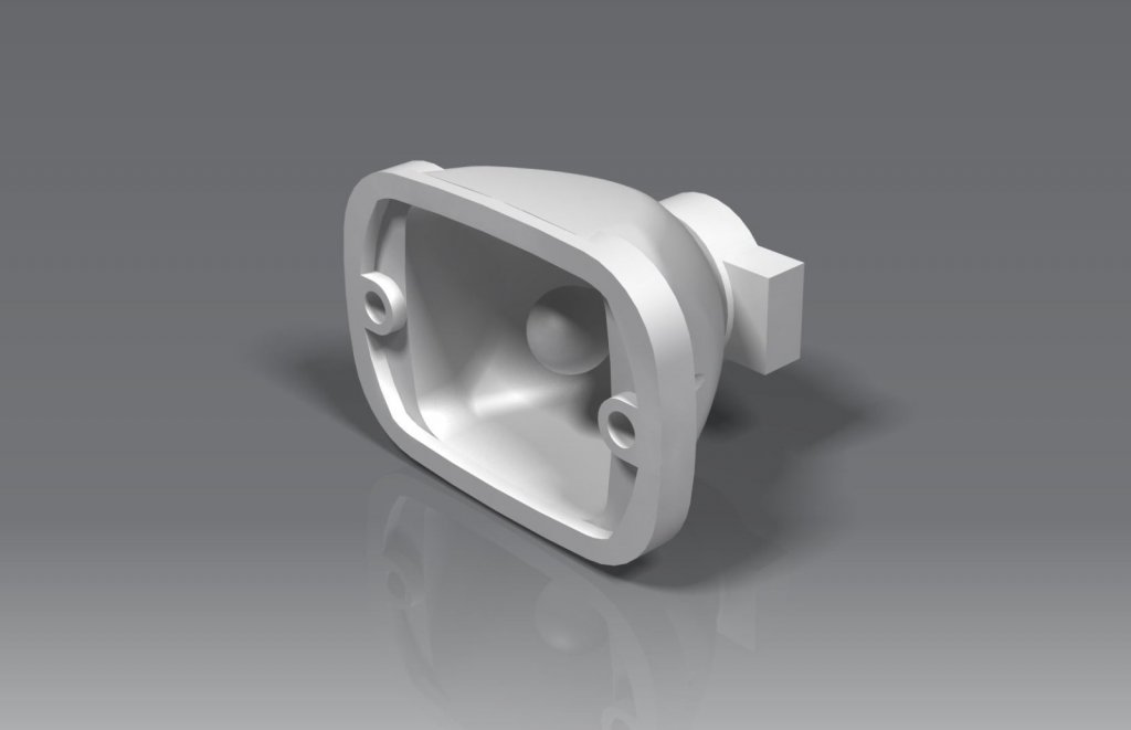

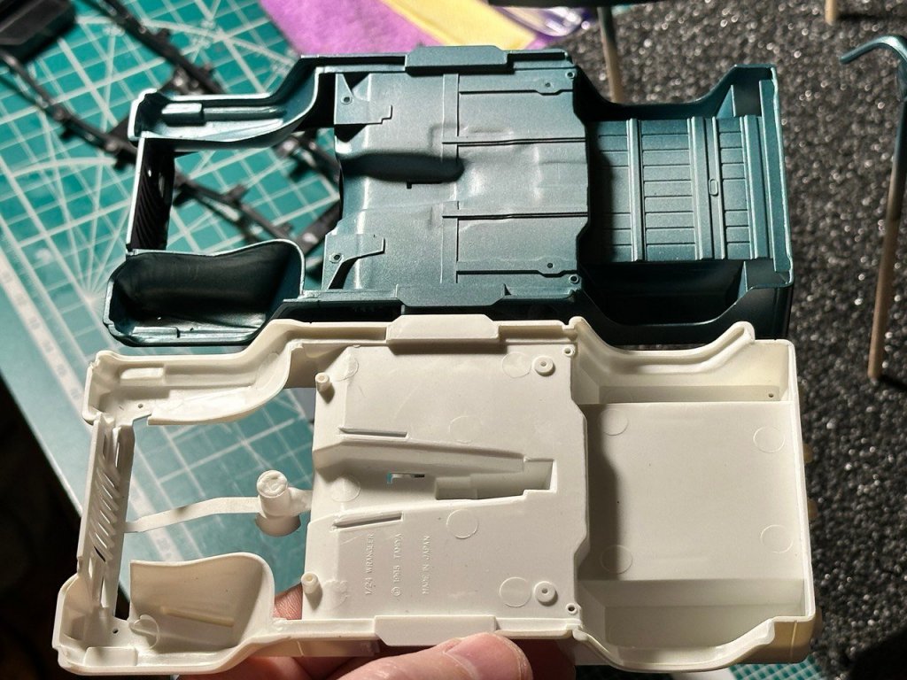

Популярный пост PETERSON 10156 Опубликовано 21 Feb 2024, 09:59:08 Автор Популярный пост Жалоба Поделиться Опубликовано 21 Feb 2024, 09:59:08 Спасибо, коллеги! 13 часов назад, MAXIM.GRK сказал: Михаил, болею за вас! Спасибо, но это напрасно. Я же вне конкурса собираю, как член жюри. Но всё равно стараюсь успеть в срок. Вот, вечером построил, ночью вырастил. Сегодня попытаюсь установить. Это задняя часть днища. У Тамии оно совсем грустно выглядит. Так выглядит оригинал. 12 Ссылка на сообщение Поделиться на другие сайты

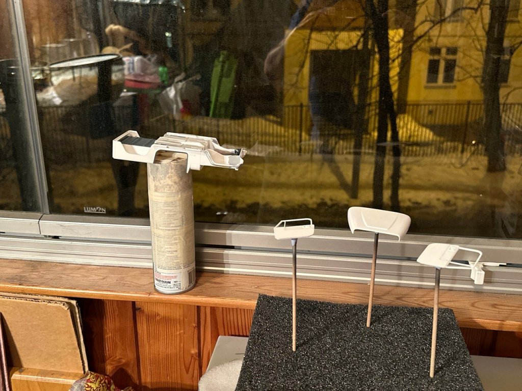

Популярный пост PETERSON 10156 Опубликовано 22 Feb 2024, 10:08:17 Автор Популярный пост Жалоба Поделиться Опубликовано 22 Feb 2024, 10:08:17 @Maakc, @AeroMax Спасибо! Не откладывая в долгий ящик, покажу, что получилось. Следующее обновление, вероятно, будет после покраски. И отражатели фар. 16 Ссылка на сообщение Поделиться на другие сайты

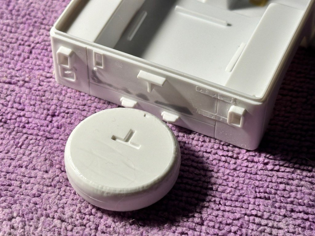

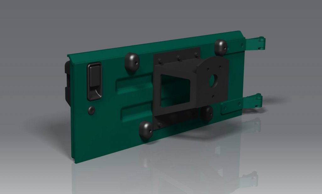

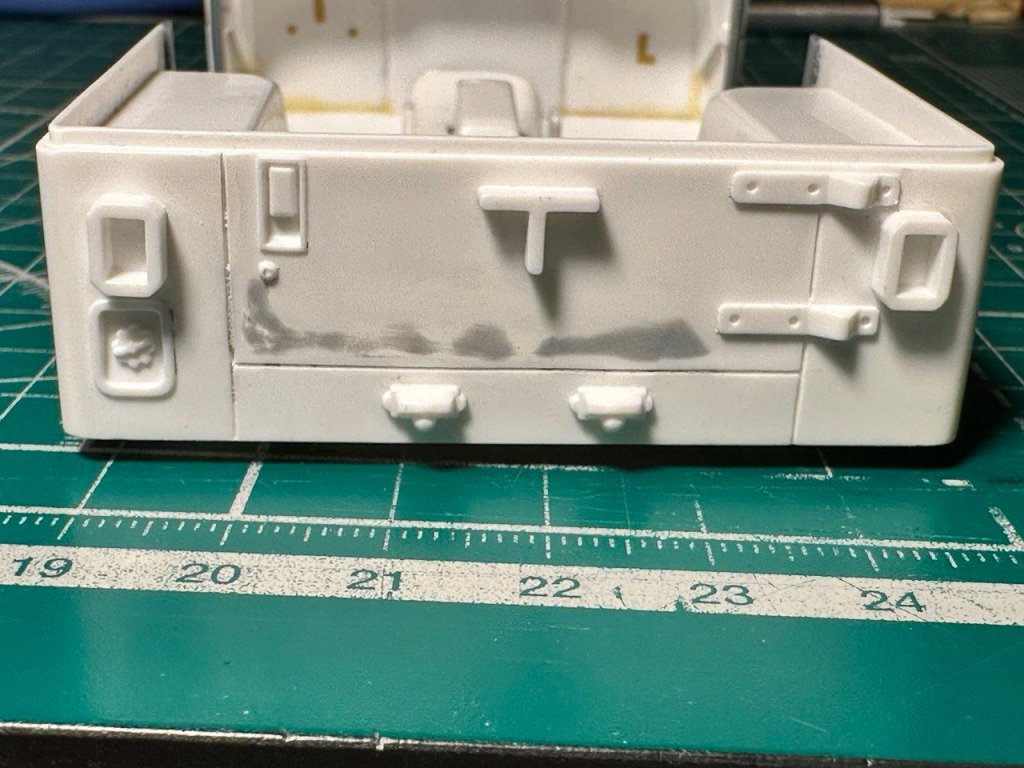

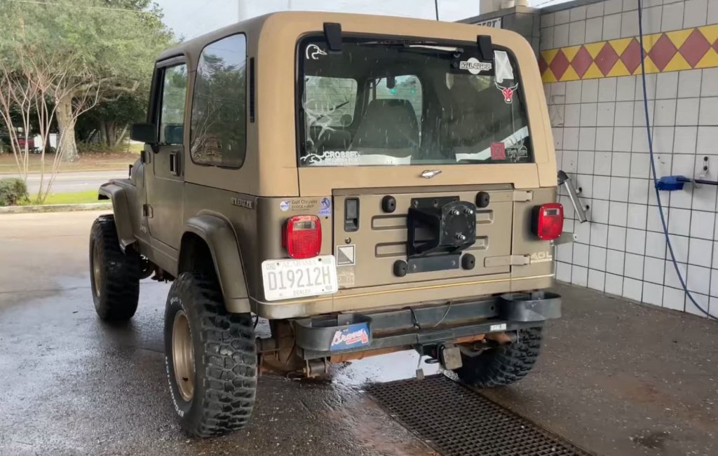

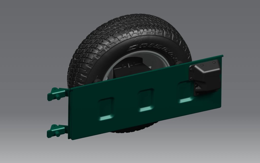

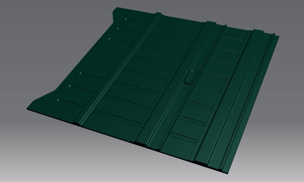

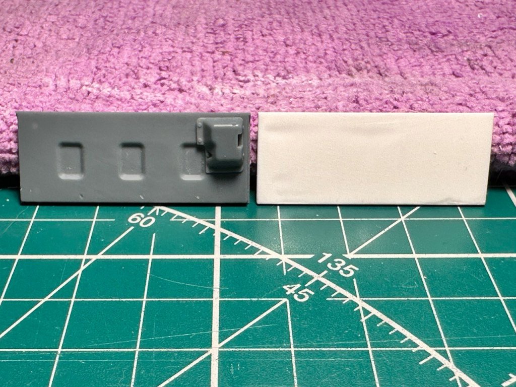

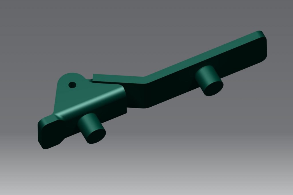

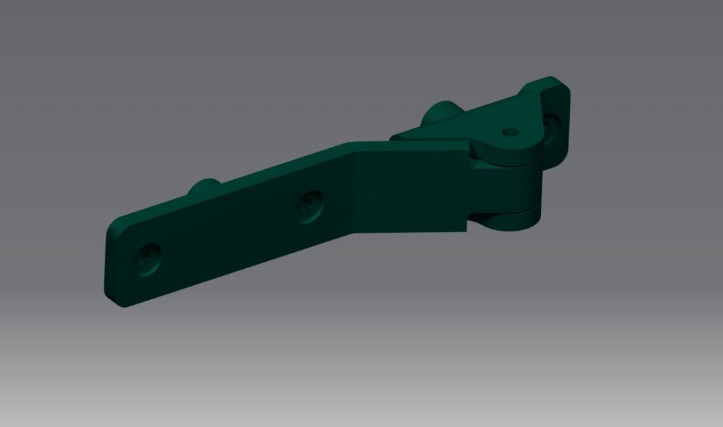

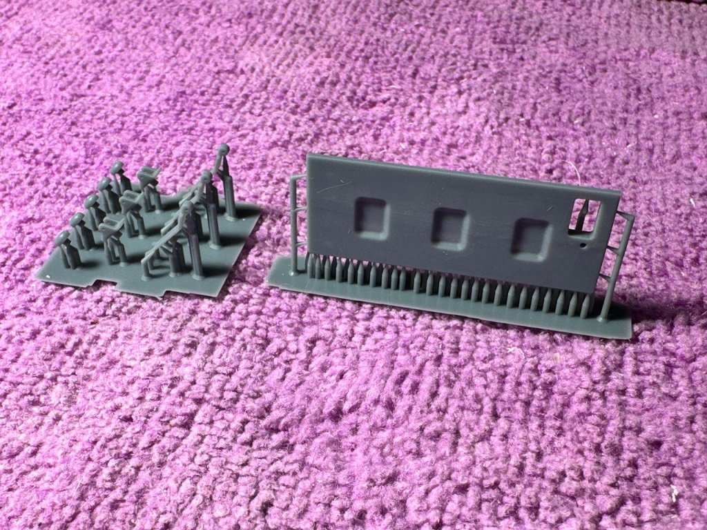

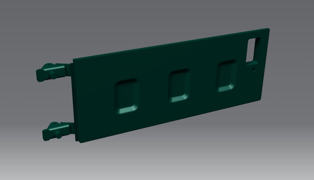

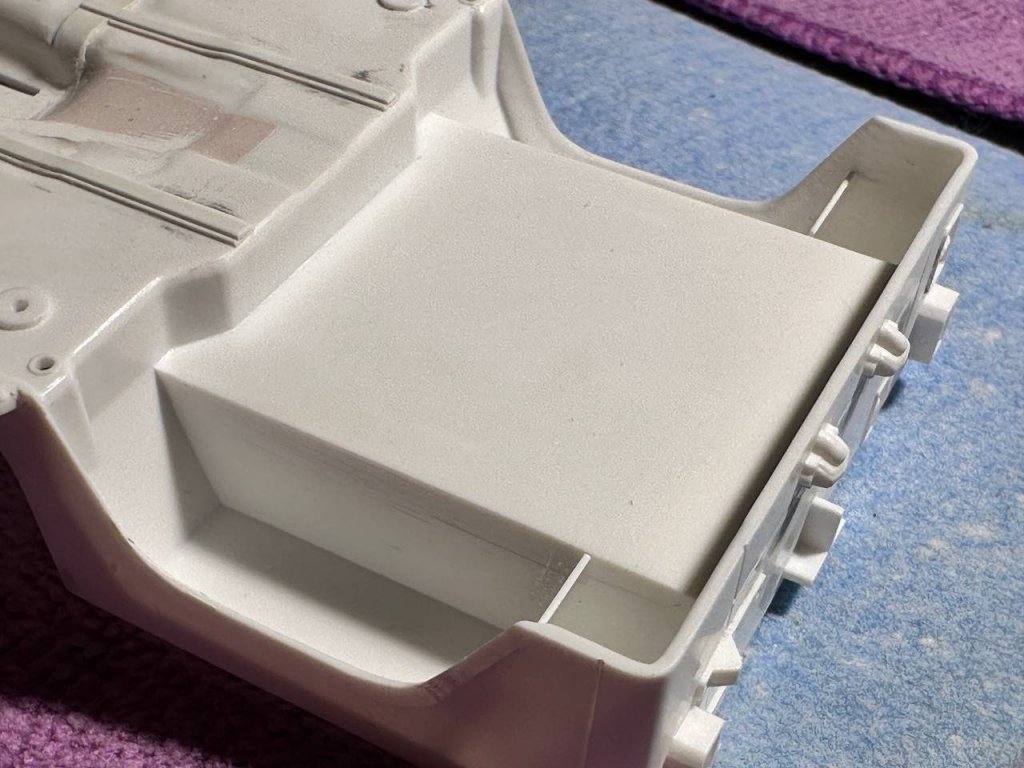

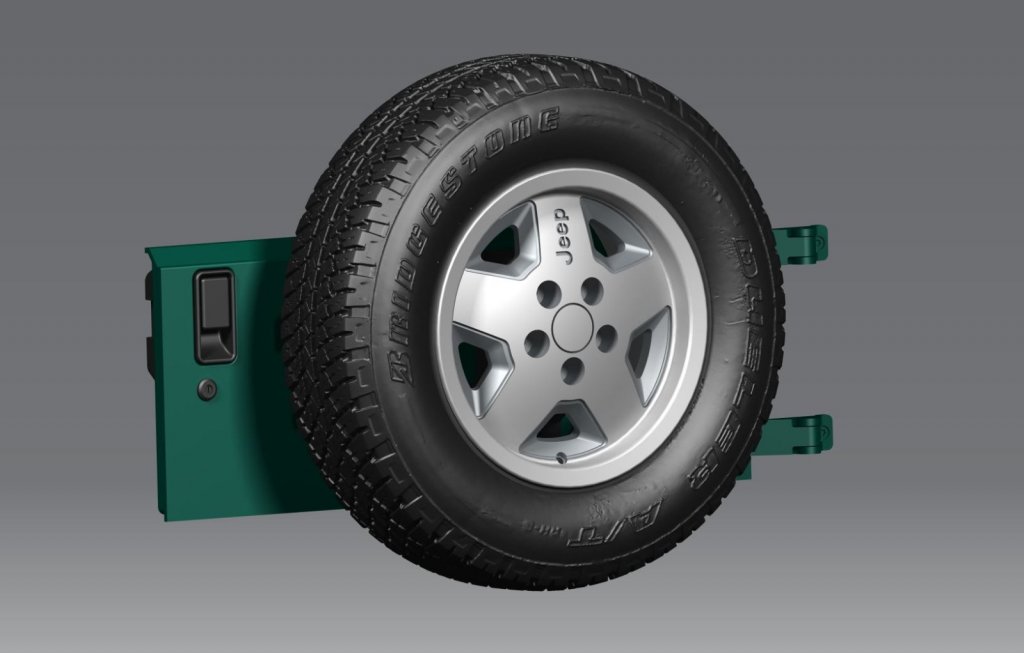

Популярный пост PETERSON 10156 Опубликовано 8 Mar 2024, 12:19:10 Автор Популярный пост Жалоба Поделиться Опубликовано 8 Mar 2024, 12:19:10 Задняя дверь никак не давала мне покоя. Из-за большого количества выступающих элементов полировать её было бы крайне сложно. Сначала решил всё срезать и вырастить новые петли. Заодно срезал фонари (один куда-то улетел) и плафоны подсветки номера. Подровнял поверхность шпаклёвкой. Но потом мне стало грустно, глядя на эту плоскую поверхность в сравнении с настоящей дверью. Тогда я принял радикальное решение. Можно будет повесить красивую запаску. Разница налицо. Закончил с доработкой днища. Добавил два лонжерона (спроектировал и вырастил). Они тут из серой смолы. Также добавил усилитель с двумя подушками крепления сзади. Подушки выточил из обрезка чёрного литника. Ещё вот такой косяк обнаружил. Ступица с тормозным диском на заднем мосту смещена с одной стороны назад. Из-за этого колесо в арке стоит неровно. Отрезал, чтобы приклеить ровно. Сделал углубления под штифт для прочности соединения. Ещё срезал с рамы передние буксировочные кронштейны и сделал крюки. Вроде всё. Хотя нет. Но уже можно приступать к грунтовке и покраске. Грунт не успел щёлкнуть. Начал сразу красить методом "по мокрому", то есть без шлифовки грунта. И покрасил базой. Мешали по коду в автомалярке. Просил заменить зерно на самое мелкое. Выглядит всё равно крупноватым, но уже как есть. Пока вот так. Устраню погрешности и положу дополнительные слои. Забыл показать покрашенное днище. Я приобрёл ещё один кит, поэтому удобно сравнивать. 23 Ссылка на сообщение Поделиться на другие сайты

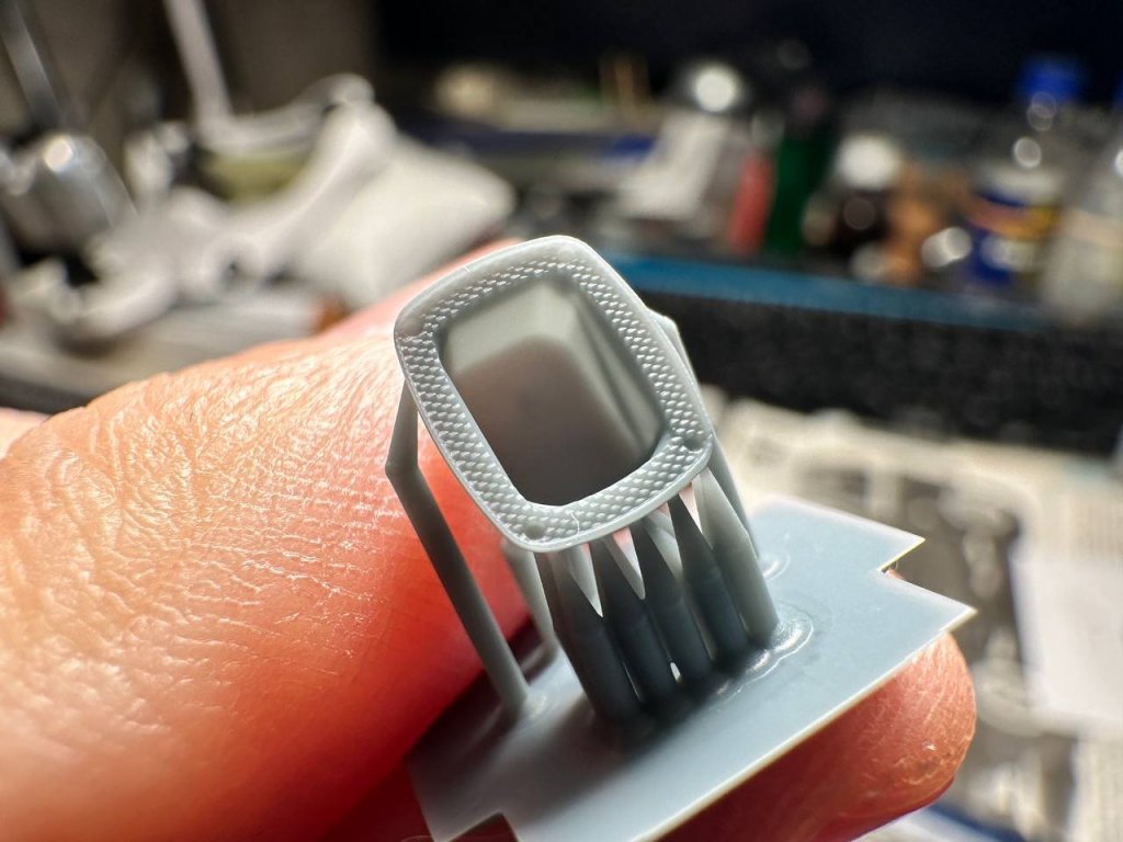

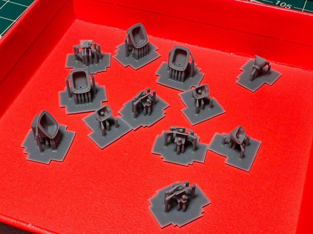

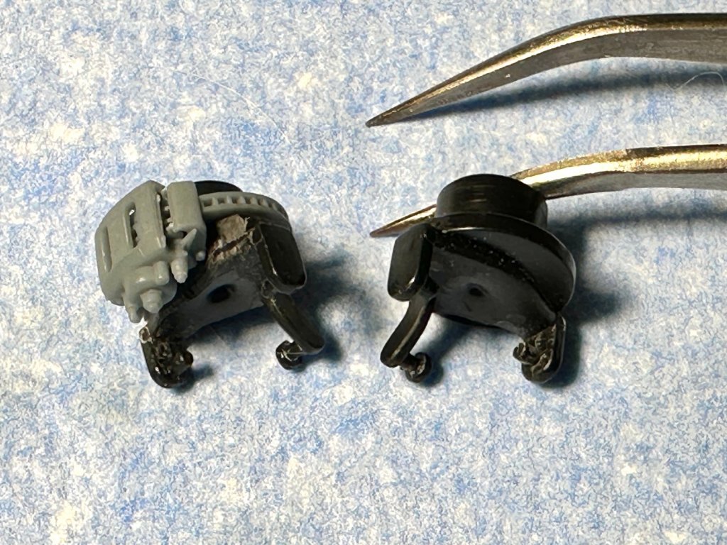

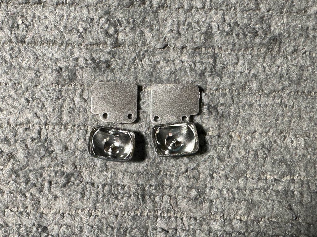

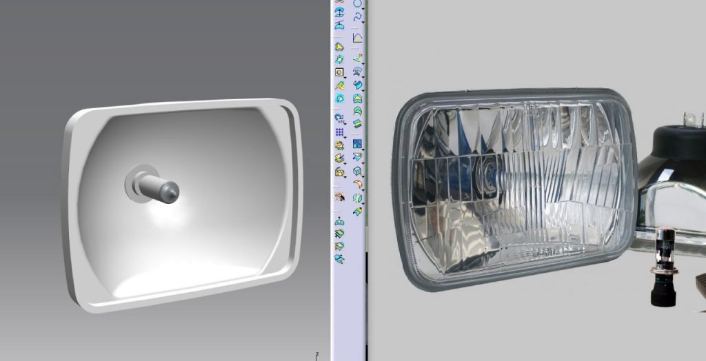

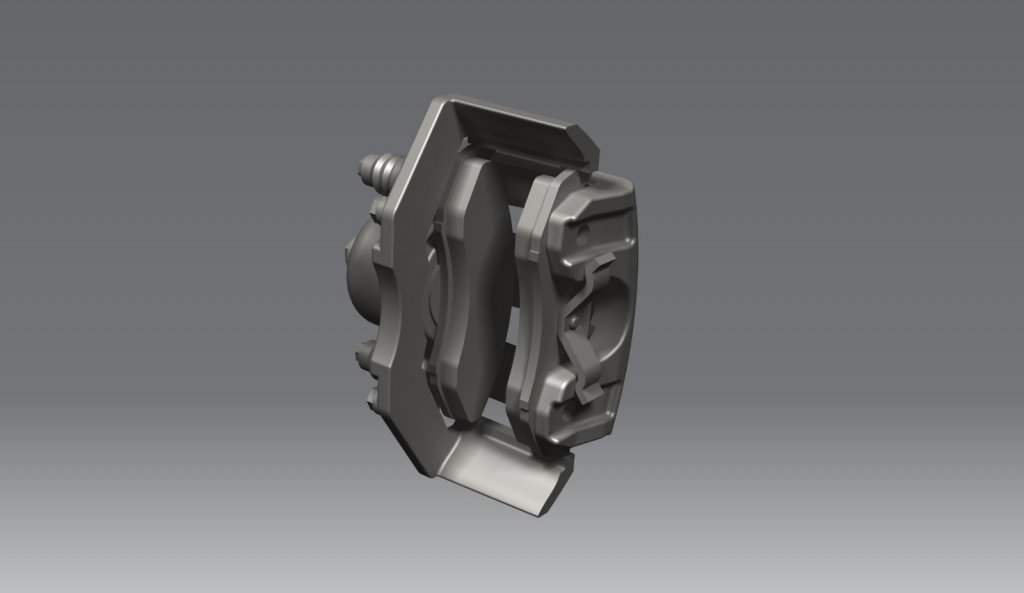

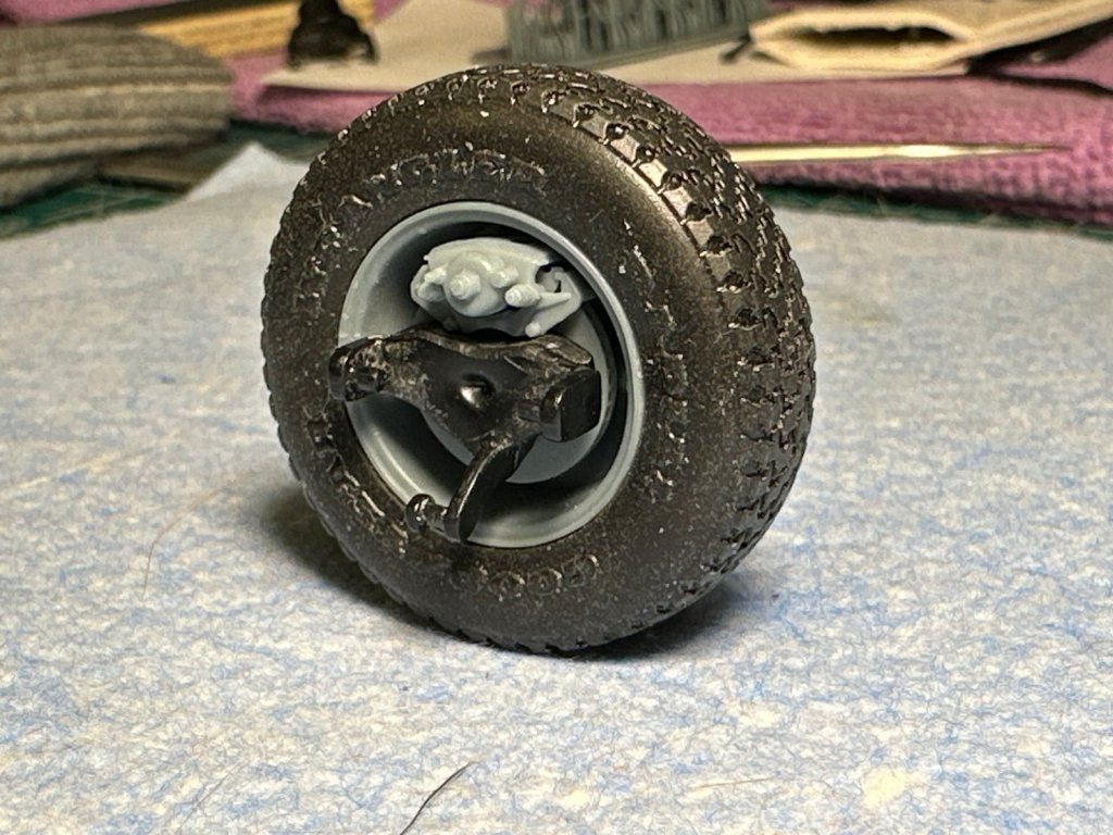

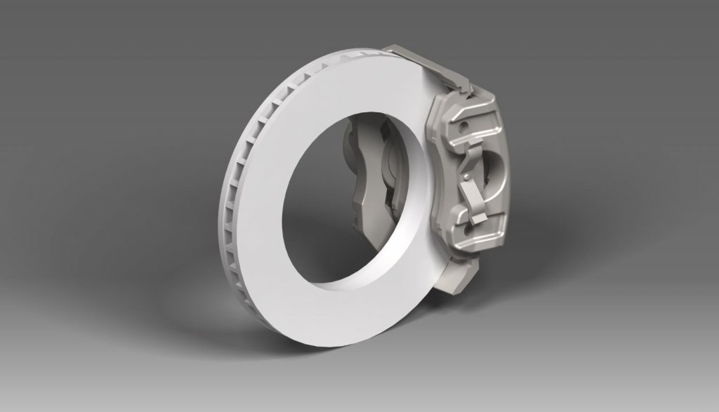

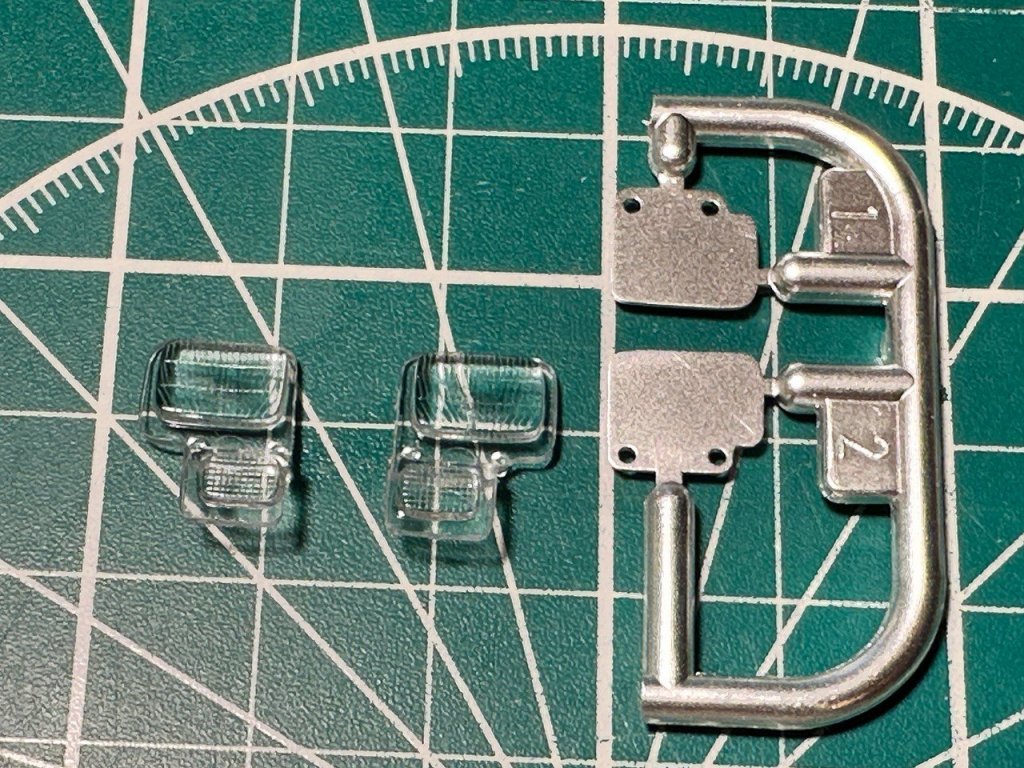

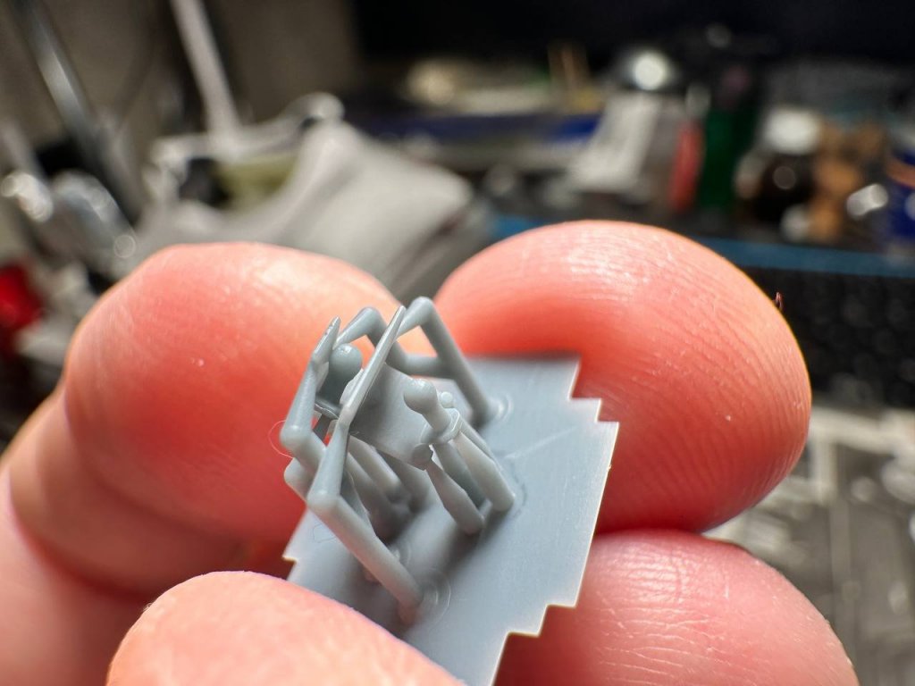

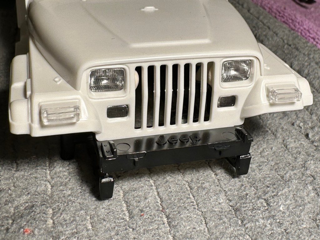

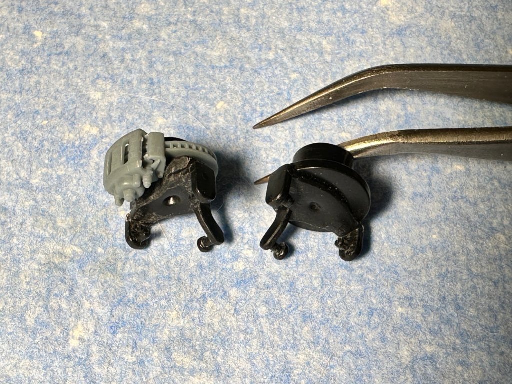

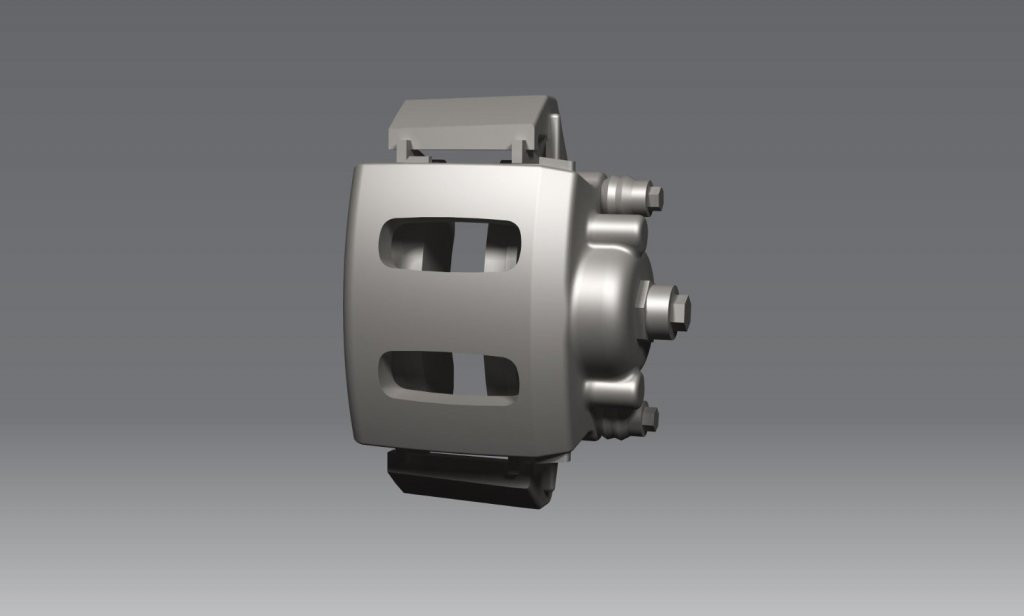

Популярный пост PETERSON 10156 Опубликовано 30 Mar 2024, 09:02:12 Автор Популярный пост Жалоба Поделиться Опубликовано 30 Mar 2024, 09:02:12 (изменено) Продолжаю закрывать задачи из опубликованного ранее списка. Передние тормоза. Думал обойтись только созданием тормозного суппорта. Вырастил, примерил. Оказалось, что тормозной диск у Тамии сидит очень глубоко. Когда надел на него суппорт, то последний сильно торчал из-за колеса. Тогда я принял решение спроектировать и вырастить свой диск. Примерка. Разница было-стало. И ещё закрыл задачу с задними фонарями и передними подфарниками. И ещё покрасил отражатели фар. Сравнение с китовыми плоскими "отражателями". Примерил на новом кузове. Изменено 30 Mar 2024, 10:08:16 пользователем PETERSON 16 Ссылка на сообщение Поделиться на другие сайты

PETERSON 10156 Опубликовано 30 Mar 2024, 10:08:57 Автор Жалоба Поделиться Опубликовано 30 Mar 2024, 10:08:57 @Maakc Спасибо, Макс! Дополнил пост отражателями. Совсем забыл про них. Ссылка на сообщение Поделиться на другие сайты
