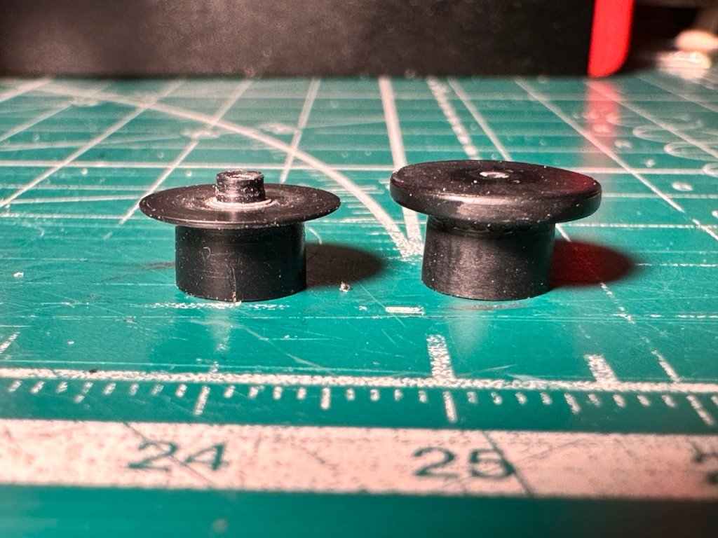

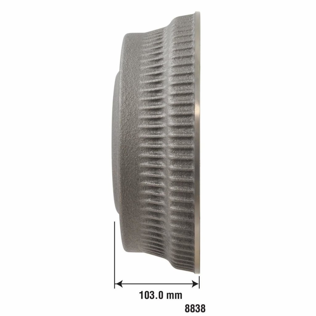

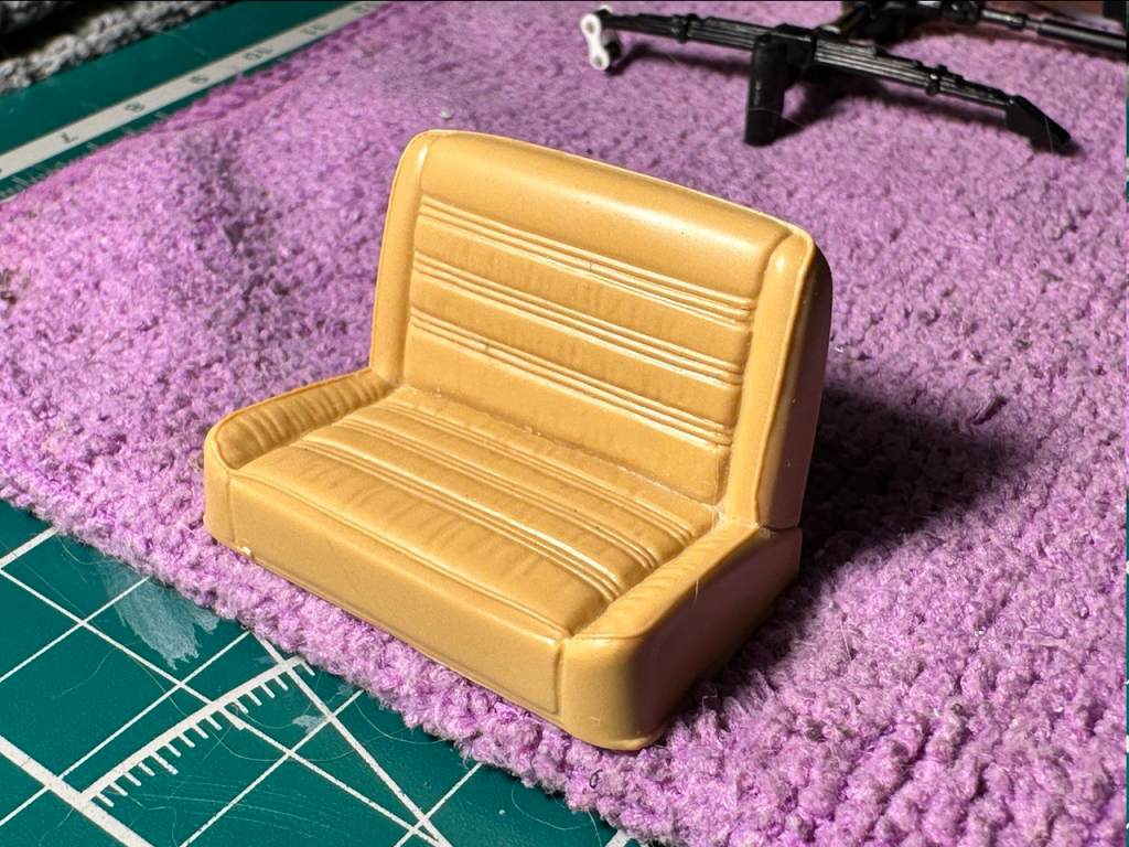

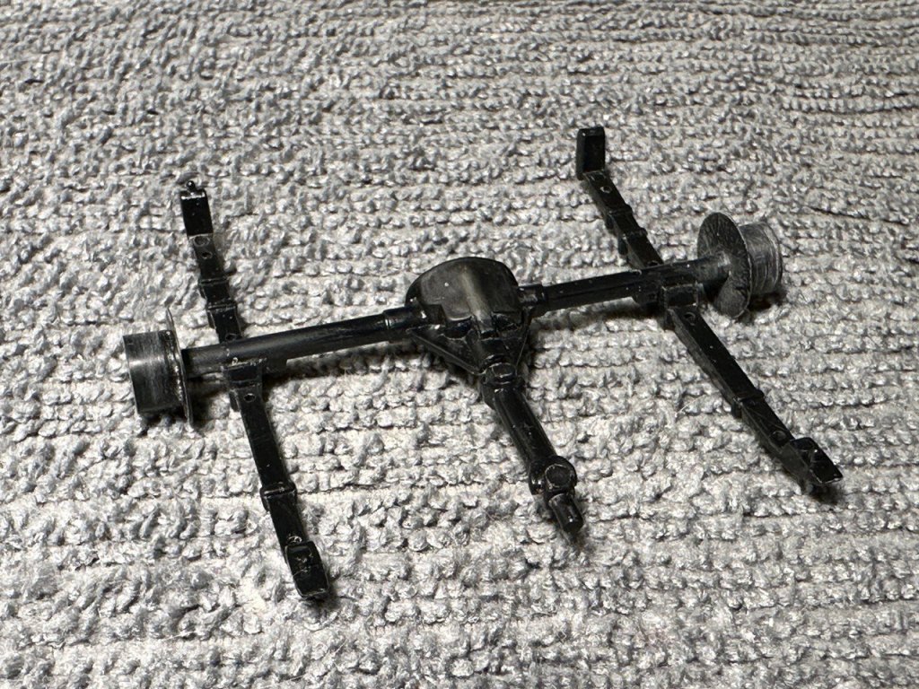

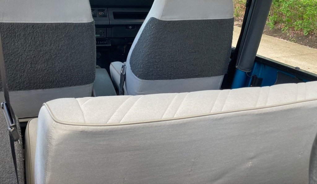

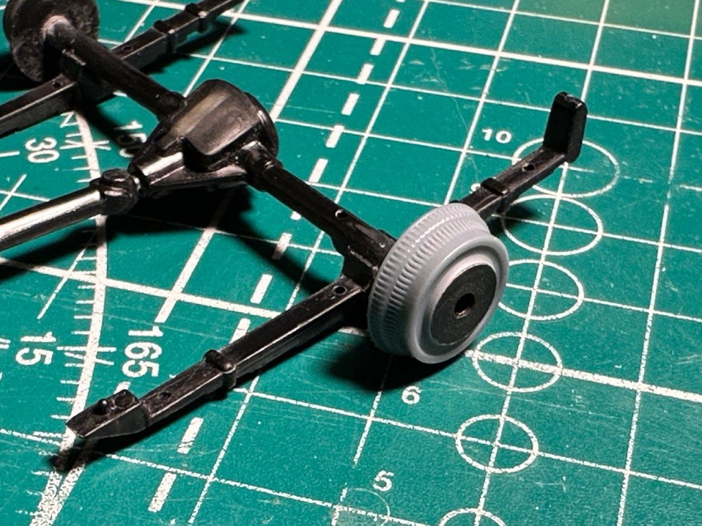

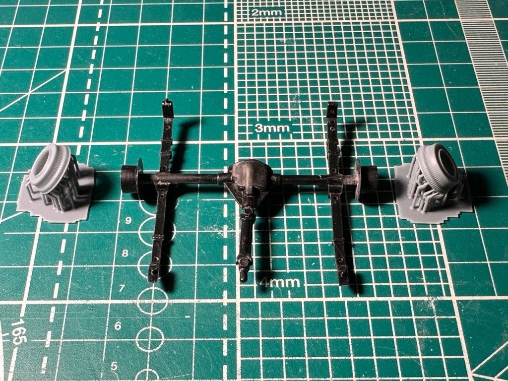

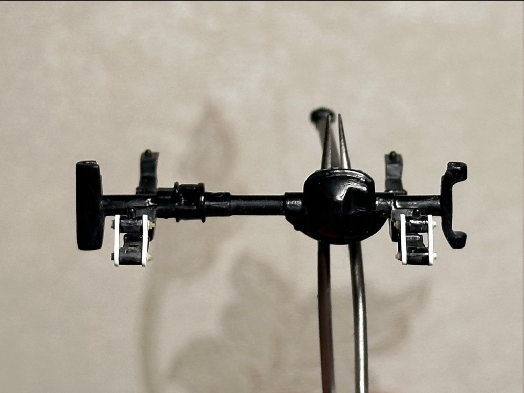

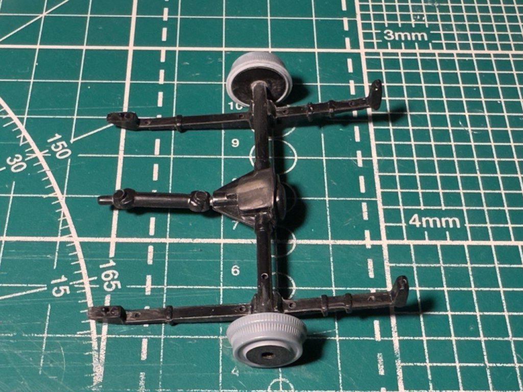

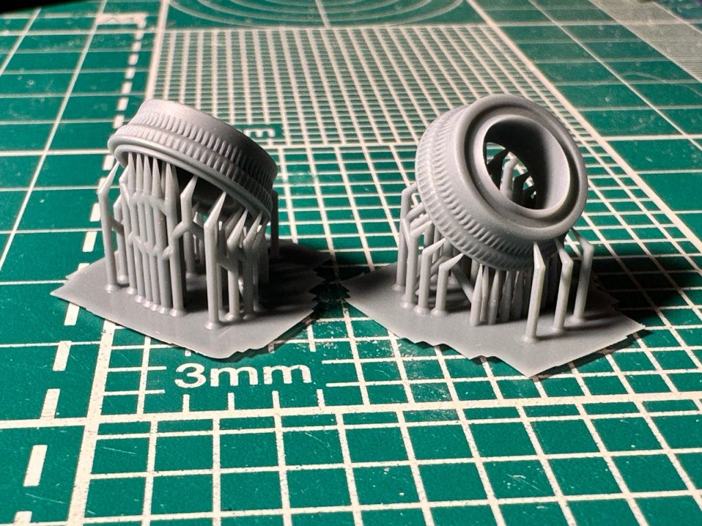

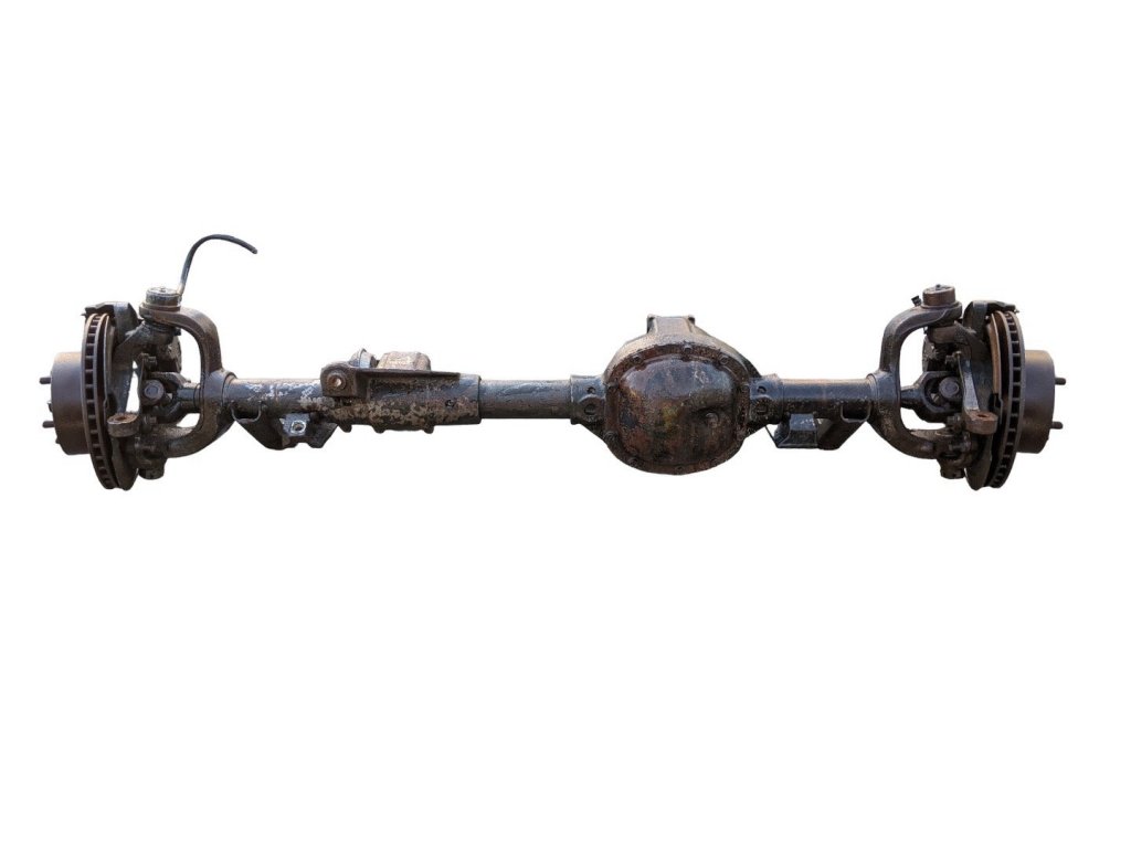

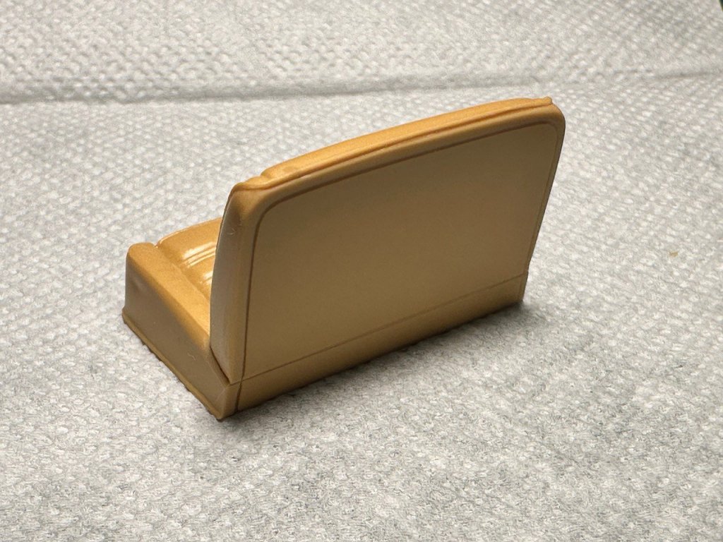

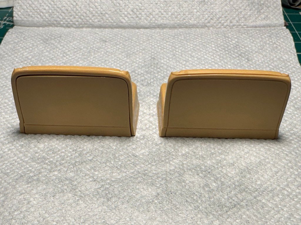

Популярный пост PETERSON 10049 Опубликовано 16 Apr 2024, 19:27:38 Автор Популярный пост Жалоба Поделиться Опубликовано 16 Apr 2024, 19:27:38 Всем привет. Конкурс давно закончился, а стройка продолжается. Привёл в порядок спинку заднего сиденья. Зашпаклевал шов, доделал расшивку снизу и доработал кант. Для наглядности - до и после. На оригинале так. Далее решил закончить с задним мостом. На предыдущей странице я показывал, что отрезал одну ступицу, чтобы приклеить её соосно с чулком моста. И это мне помогло в решении параллельной задачи по изготовлению задних тормозных барабанов. Я зажал ступицу в токарный станочек и сточил большую часть плоского диска на этой шляпе. Заодно отрезал такую же шляпу со второй стороны и проделал с ней то же самое. Слева уже готовая деталь. Приклеил обе шляпы на место, усилив соединение 1-миллиметровой латунной проволокой. Заодно заполнил прозрачной смолой технологическую выемку в редукторе моста, доработав финальную форму шпаклёвкой. Параллельно спроектировал в 3d тормозной барабан. Оригинальный барабан. Вырастил. Мост сразу стал похож на мост. Пока так. 13 Ссылка на сообщение Поделиться на другие сайты

АлександрО 198 Опубликовано 19 Apr 2024, 17:58:46 Жалоба Поделиться Опубликовано 19 Apr 2024, 17:58:46 (изменено) В 16.04.2024 в 22:27, PETERSON сказал: Зашпаклевал шов, доделал расшивку снизу и доработал кант. Здравствуйте. Подскажите, как и из чего дорабатывали кант. Выглядит хорошо, но если сравнить с приведённым Вами оригиналом, то возможно кант потоньше выглядел бы ещё интереснее. Заранее спасибо. Изменено 19 Apr 2024, 18:00:18 пользователем АлександрО Ссылка на сообщение Поделиться на другие сайты

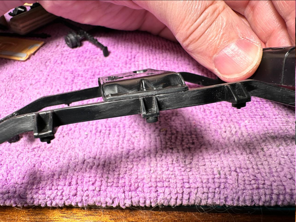

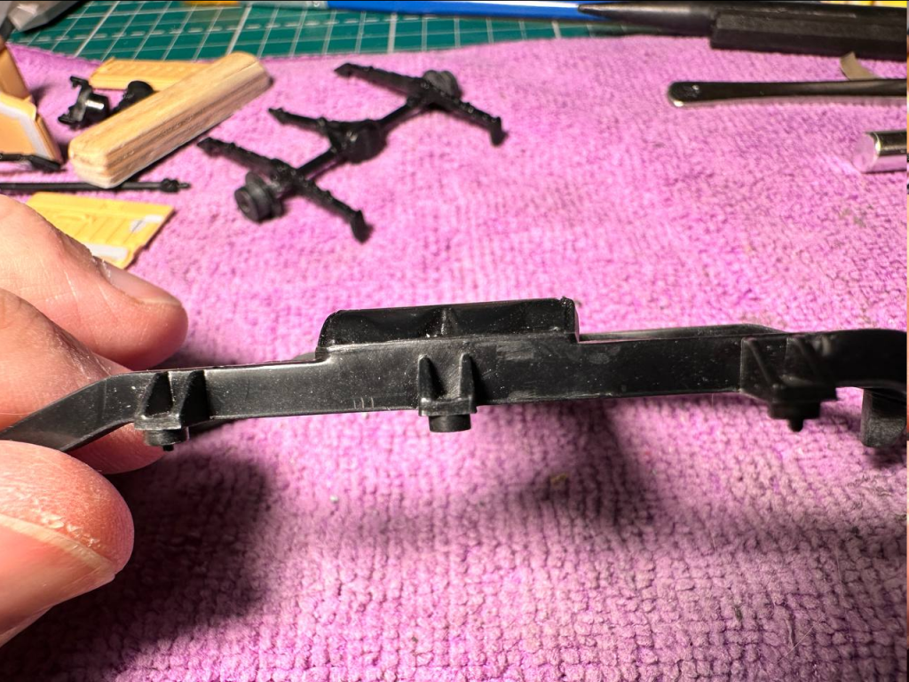

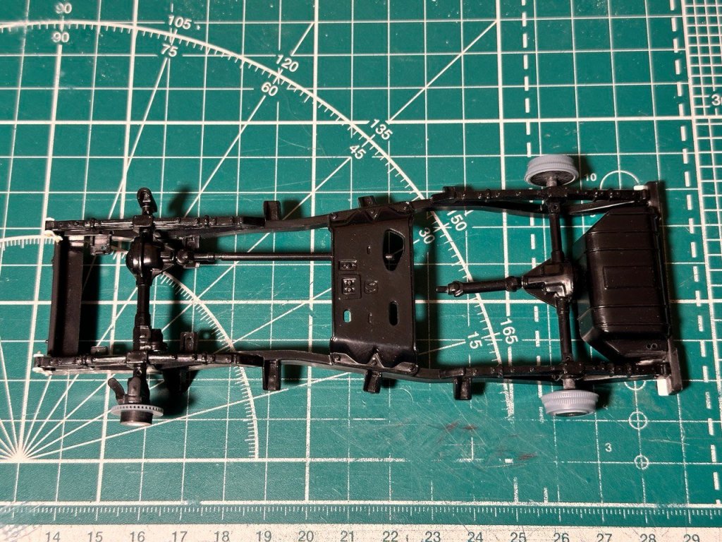

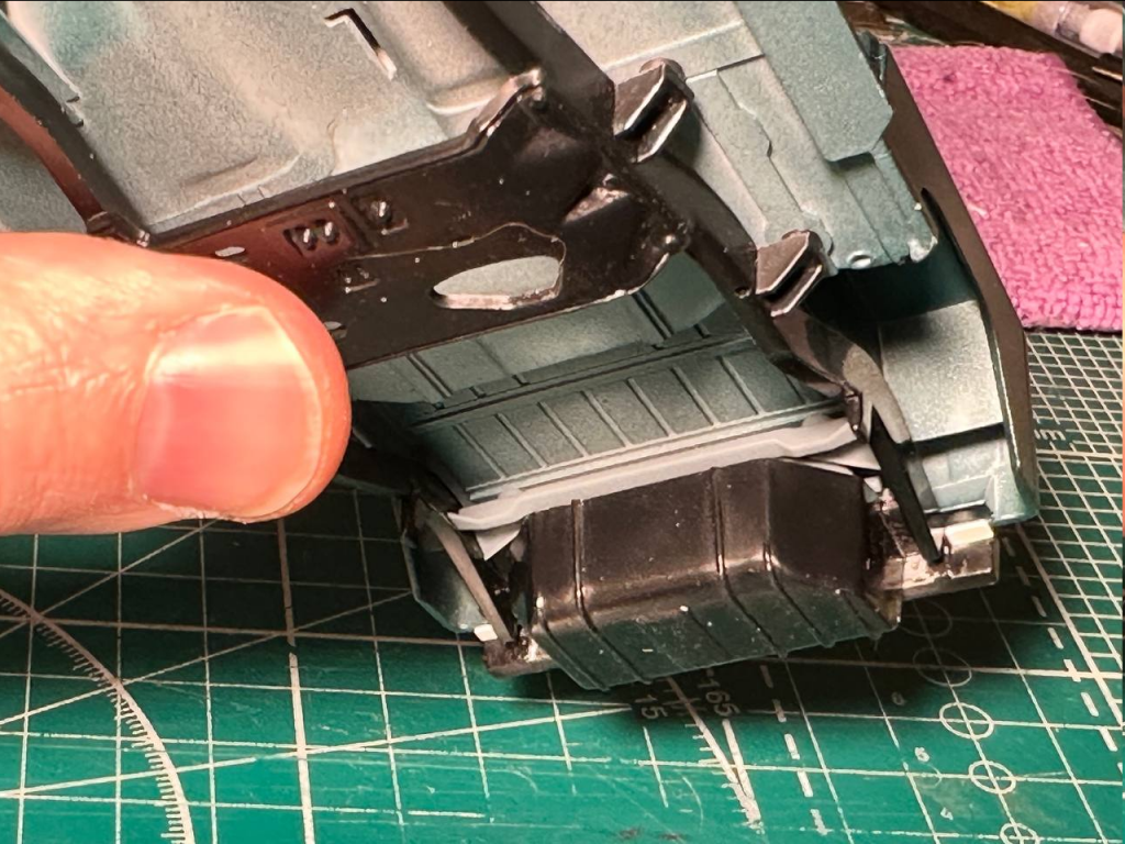

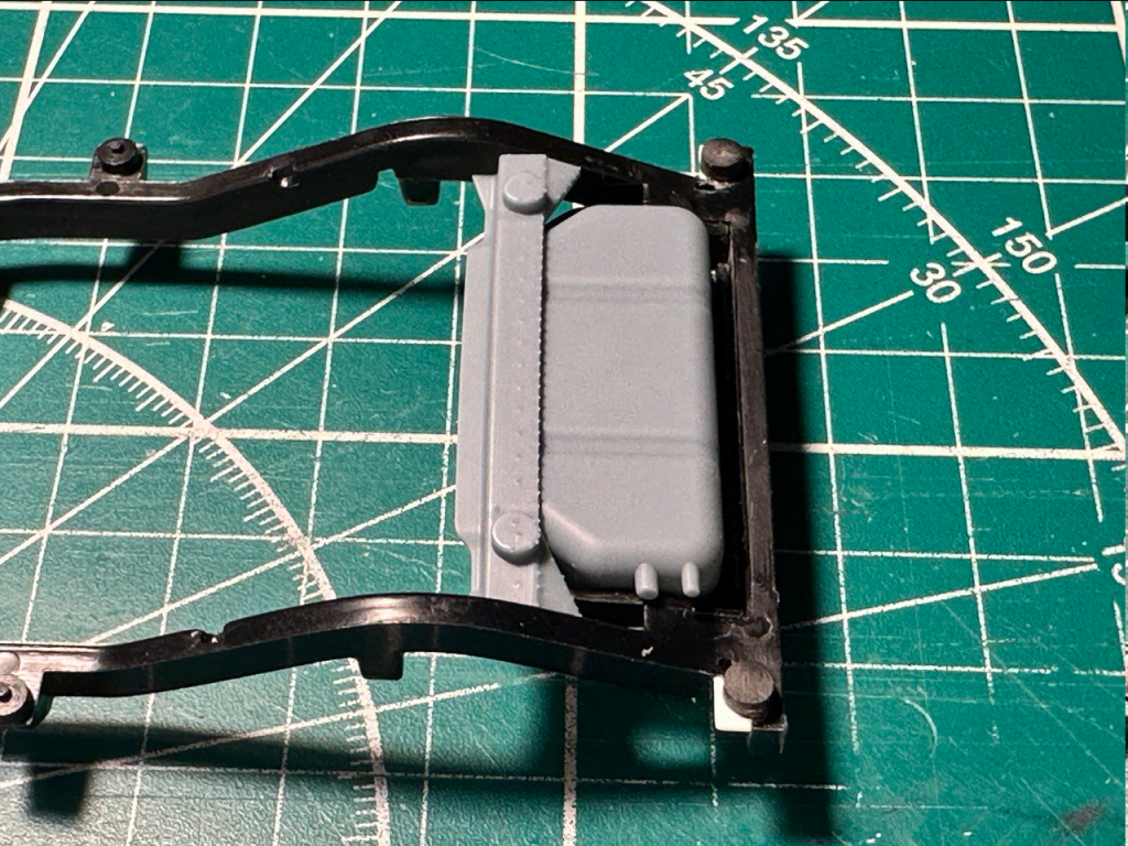

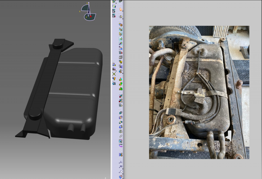

Популярный пост PETERSON 10049 Опубликовано 20 Apr 2024, 00:35:18 Автор Популярный пост Жалоба Поделиться Опубликовано 20 Apr 2024, 00:35:18 (изменено) 6 часов назад, АлександрО сказал: Подскажите, как и из чего дорабатывали кант. Скальпелем и наждачной бумагой. 6 часов назад, АлександрО сказал: если сравнить с приведённым Вами оригиналом, то возможно кант потоньше выглядел бы ещё интереснее. Учитывая, что с лицевой стороны кант имеет плюс-минус такую же толщину, не вижу смысла делать его с тыльной стороны более изящным. В 16.04.2024 в 23:26, AeroMax сказал: Судя по двум диванам у тебя два Вранглера? Да. На предыдущей странице я показывал сравнение двух днищ, а также примерял фары с самодельными отражателями на новом кузове. Второй Вранглер планирую сделать открытым с низкими дверями. Заодно покажу небольшой прогресс. Вот, например, пропилил расшивку на раме, отделив визуально большую нижнюю поперечину. Вот так было (это вторая сторона). Построил поперечину и бак. Верхняя часть бака прижата к днищу, поэтому я не парился с воспроизведением рельефа. Шланги кину и хватит. Потихоньку ковыряю передний мост. Справа можно увидеть изменение формы под крепление поворотного кулака. Ещё немного поправлю форму шпаклёвкой. Изменено 20 Apr 2024, 00:39:46 пользователем PETERSON 9 Ссылка на сообщение Поделиться на другие сайты
