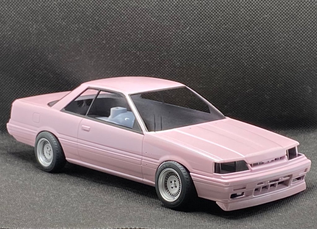

Популярный пост John Wick 4105 Опубликовано 28 Feb 2024, 21:04:30 Автор Популярный пост Жалоба Поделиться Опубликовано 28 Feb 2024, 21:04:30 Прорезал расшивку на кузове. Сточил торчащие элементы по типу омывателей. В переднем бампере вырезал отверстие под решетку. На крышке багажника заделал отверстия под топливные горловины. Покрыл слоем чистового грунта. Также, загрунтовал элементы каркаса. 10 Ссылка на сообщение Поделиться на другие сайты

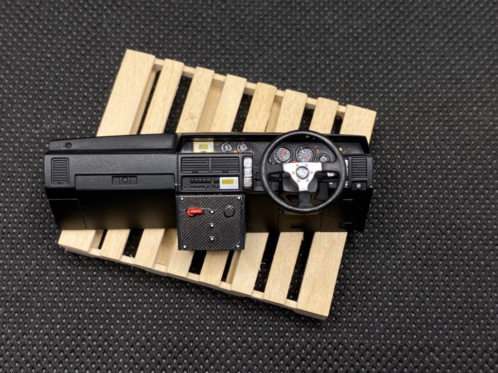

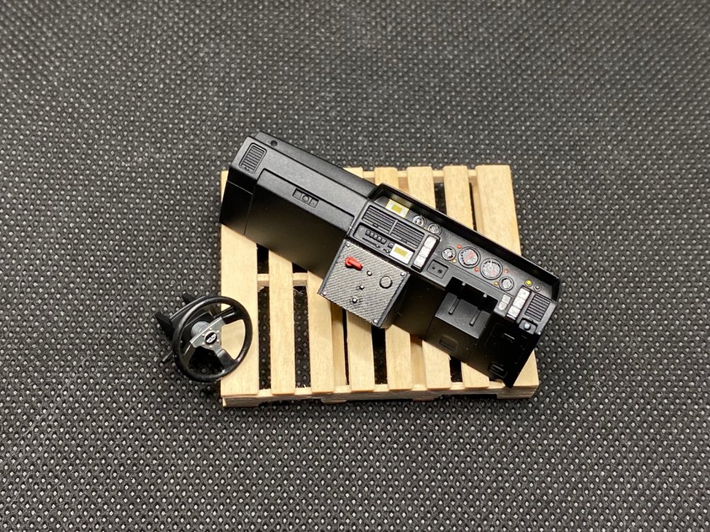

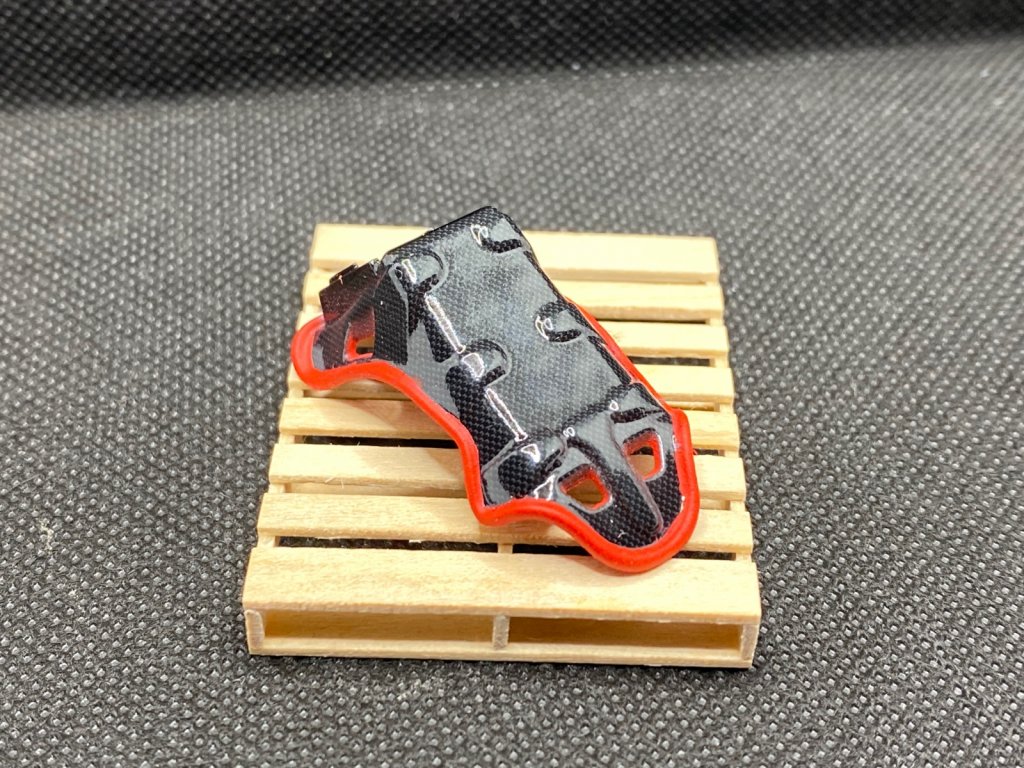

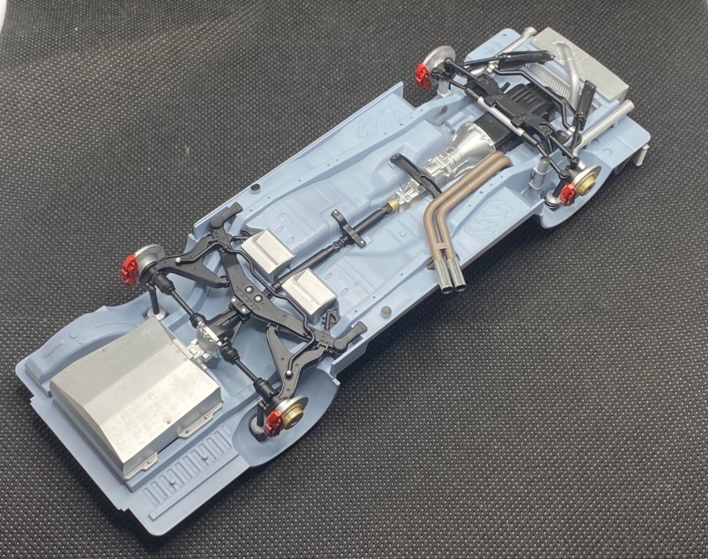

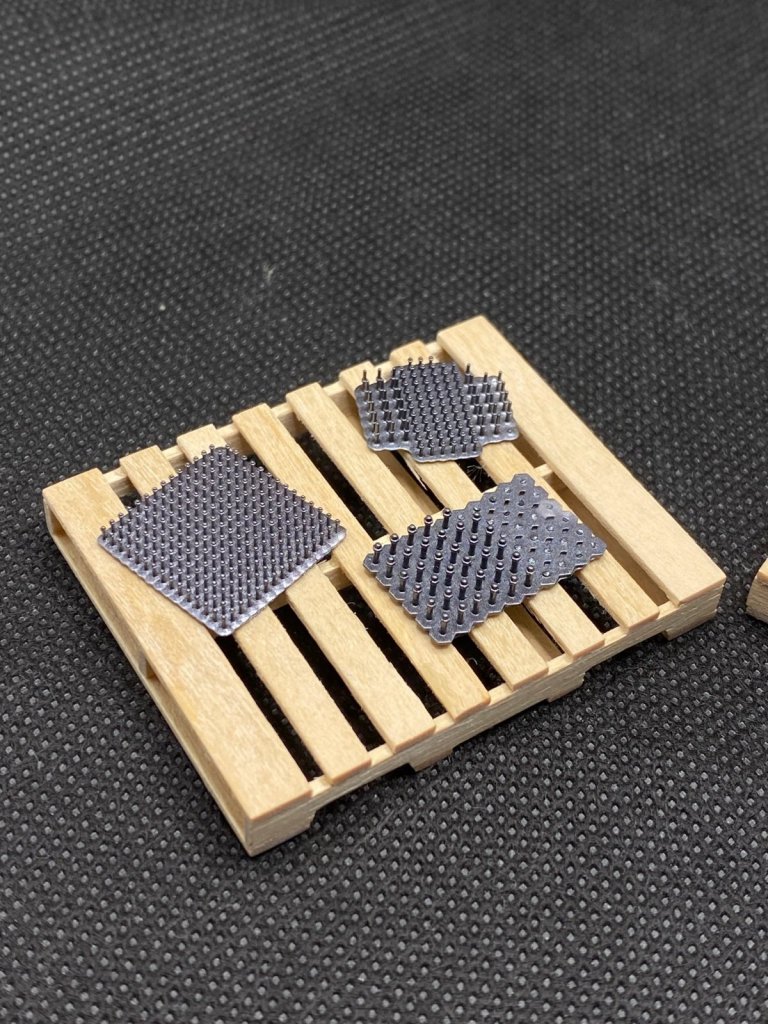

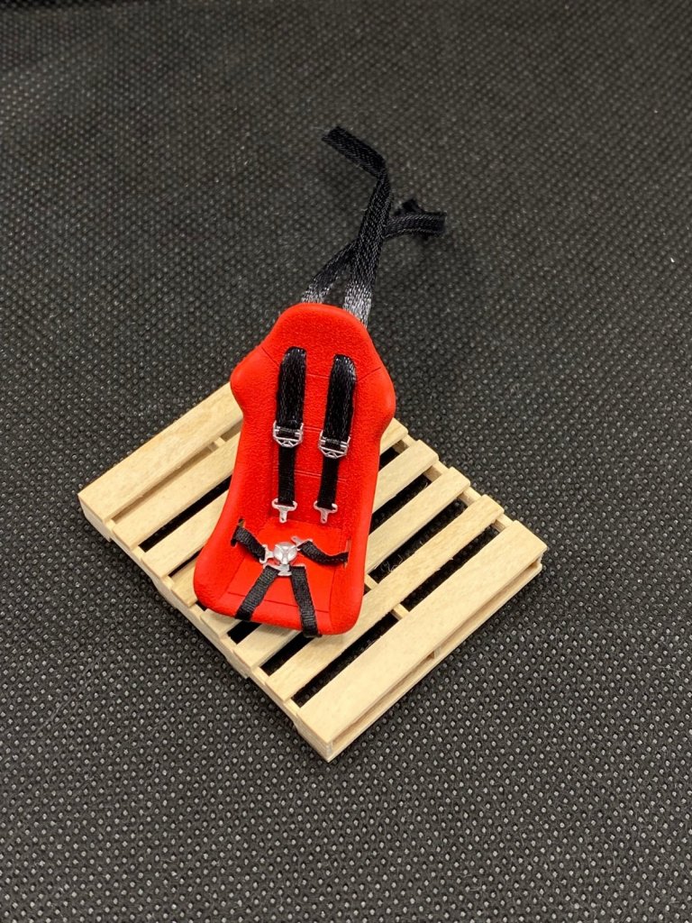

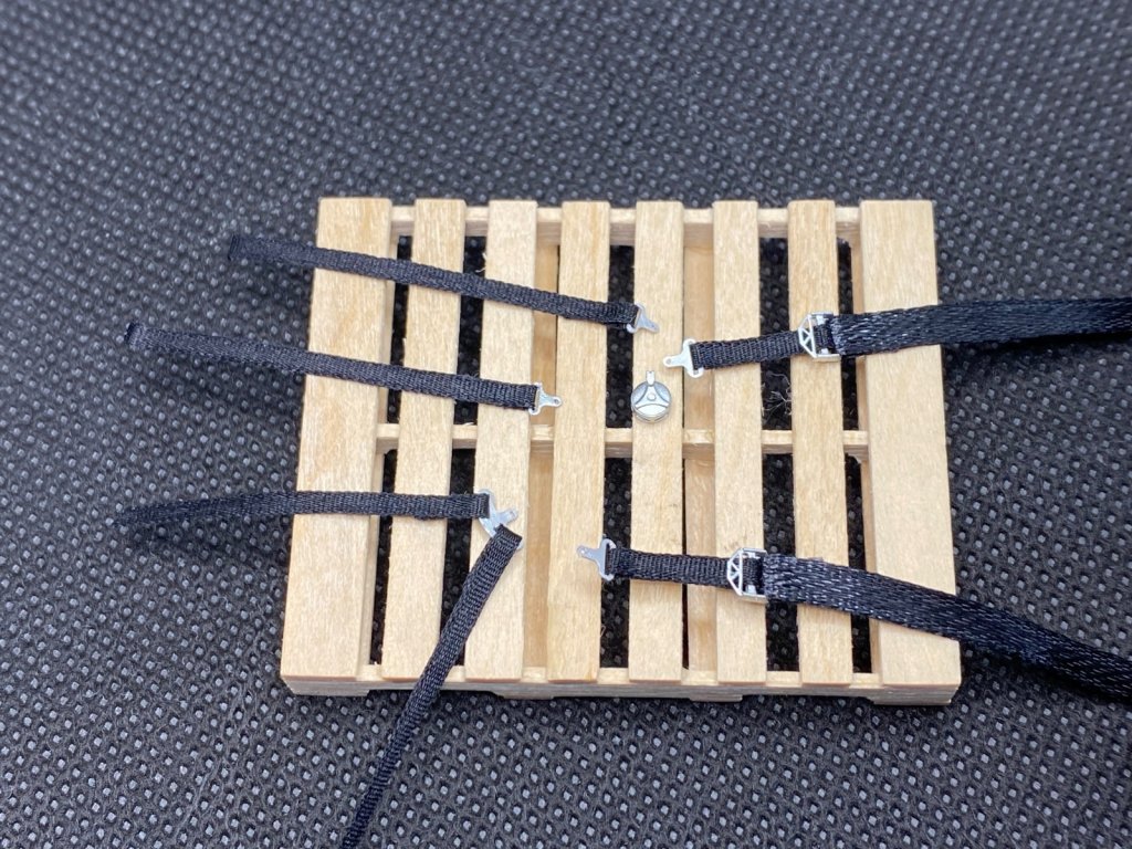

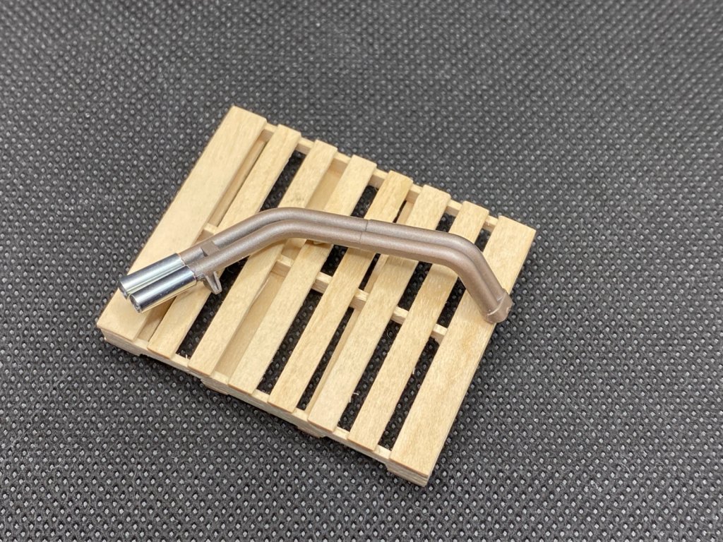

Популярный пост John Wick 4105 Опубликовано 13 Sep 2024, 17:24:21 Автор Популярный пост Жалоба Поделиться Опубликовано 13 Sep 2024, 17:24:21 (изменено) Доработал выхлопную систему наконечником. Сделал руль с приборкой. Добавил тюнинга в виде карбона). Отметил себе на будущее, что выступающие переключатели на плоских элементах надо делать отдельно, проще красить и карбонить. Единственное гоночное сиденье, сначала карбон с 2К лаком, потом красная краска с микросферами. Дул через сопло 0.3 мм, равномернее фактура получается. Самодельная (3D печать) гоночная фурнитура на ремни. Сами ремни из шелковых лент 2 и 3 мм шириной. Приклеил все на днище. Склеил салон. Понравился мне один прототип R31 в интернете, поэтому заменил диски и покрышки на самодельные. Для облегчения покраски разделил болты. Теперь предстоит все это вклеить в центр и по периметру. Изменено 13 Sep 2024, 17:40:53 пользователем John Wick 14 Ссылка на сообщение Поделиться на другие сайты

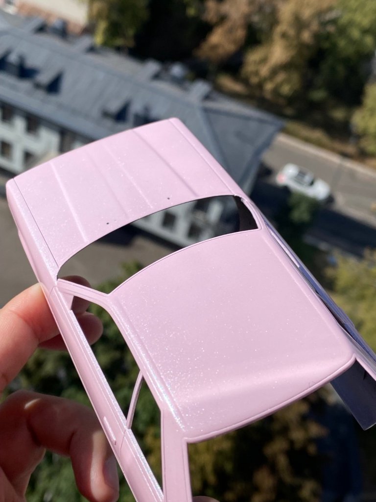

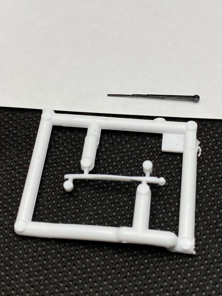

Популярный пост John Wick 4105 Опубликовано 18 Sep 2024, 19:27:05 Автор Популярный пост Жалоба Поделиться Опубликовано 18 Sep 2024, 19:27:05 Приклеил болтики по периметру диска, можно оценить «расход». Использовал прозрачный эмалевый лак от Tamiya, чтобы предварительно зафиксировать в отверстиях, затем пролил суперклеем с обратной стороны. Примерил покрышки. Надо приглядываться, чтобы заметить болтики, но эксперимент считаю удачным, вручную покрасить было бы намного сложнее. На более контрастных по цвету дисках эффект заметнее: Еще один эксперимент провел с дворниками, из коробки это бревна, травленые плоские и кучу всего гнуть надо, поэтому обратился к аддитивным технологиям. Задний дворник в сравнении с коробочным: Передний, попробовал сделать и бескаркасный и с каркасом. Поставлю, скорее всего, второй: Почти закончил кузов. Розовый цвет намешал на глаз, поверх нанес перламутровый лак. Потом 2К, шлифовка и полировка, уплотнители тоже сделал. Приставил колеса. Вид краски на солнце. Недавно купил себе беспроводной аэрограф, для мелких работ. Дворники и уплотнители были как раз им и покрашены. За свои деньги отличный результат, тем более в случаях, когда надо совсем немного задуть. Нужно потратить время на подбор консистенции краски, так как напор несильный, но это небольшая трудность. Дополнительно попробовал кузов-кошку покрасить, заряда хватает на полноценный кузов. Фото аэрографа с озона. 15 Ссылка на сообщение Поделиться на другие сайты
