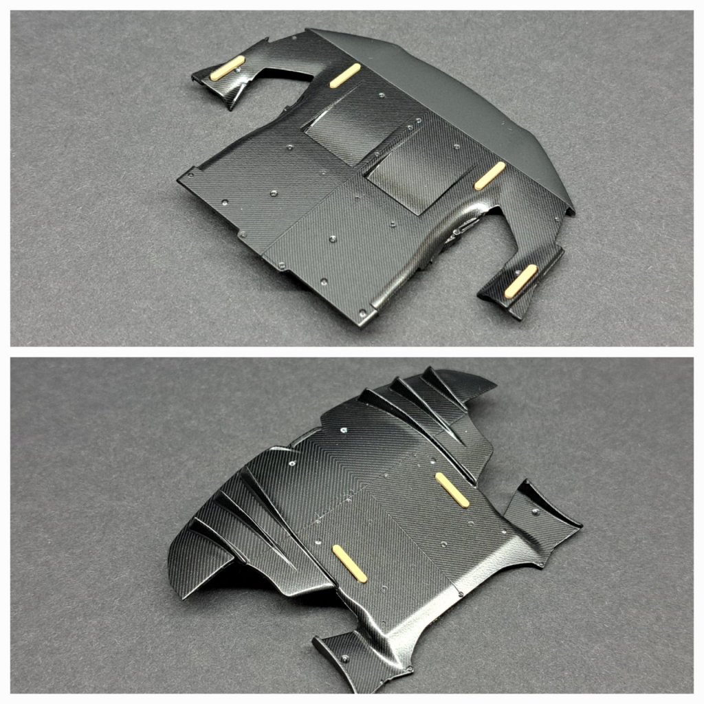

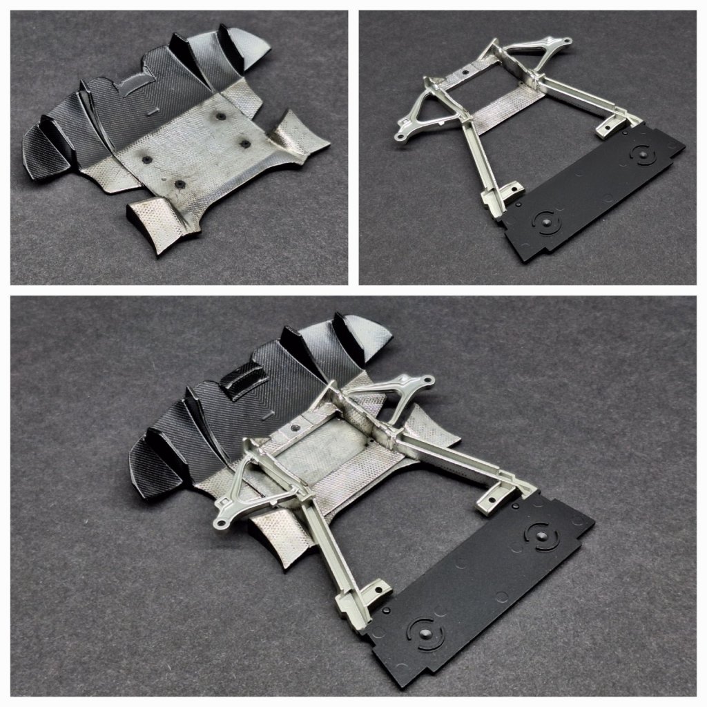

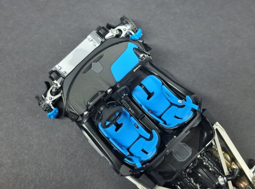

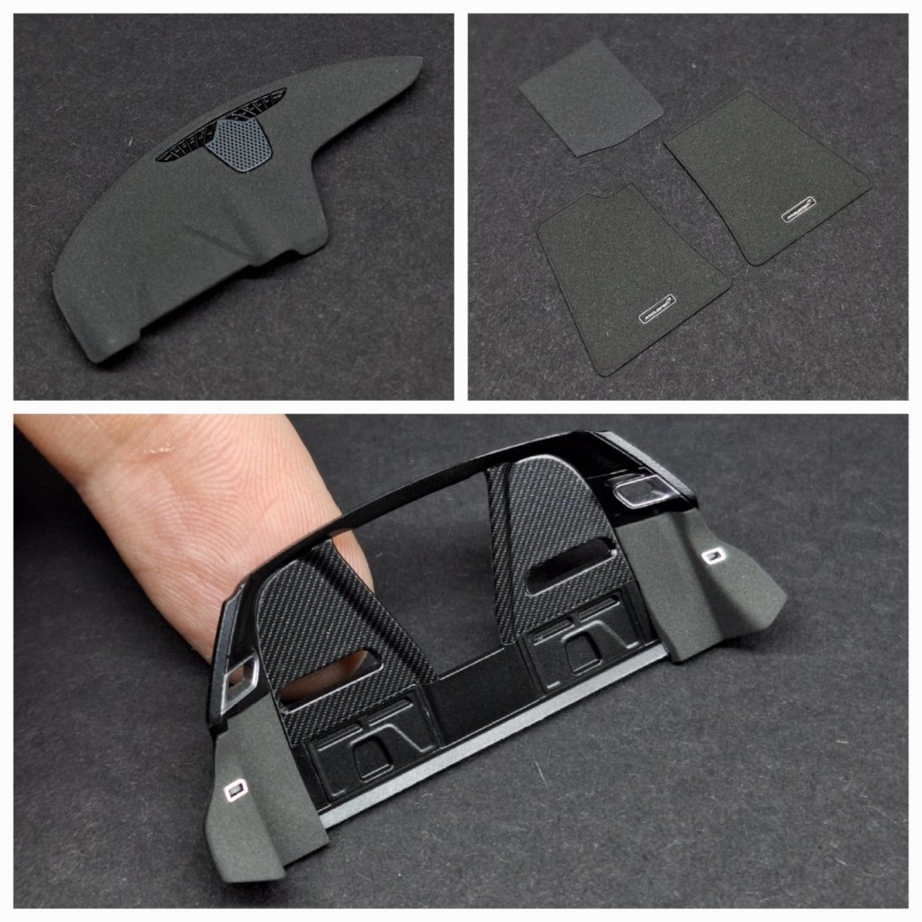

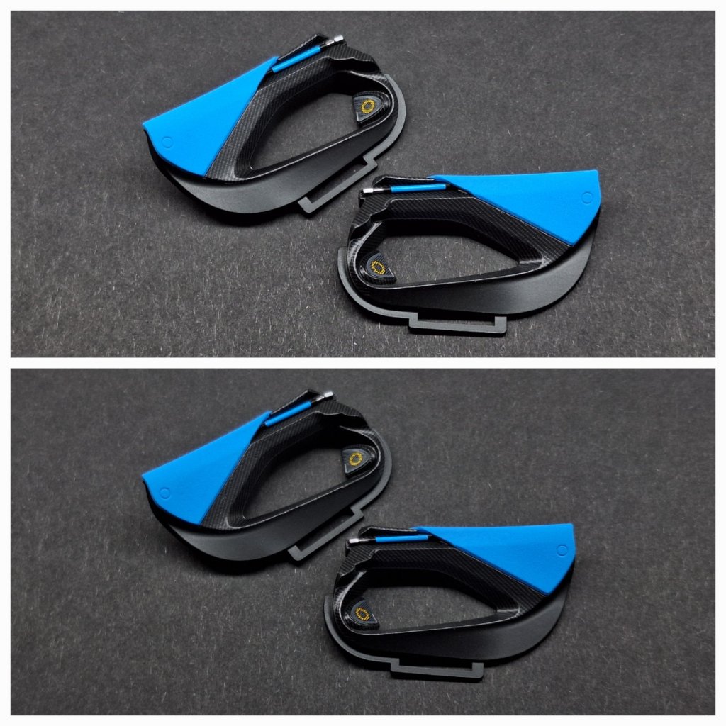

Популярный пост Maakc 1730 Опубликовано 26 Aug 2024, 11:12:58 Автор Популярный пост Жалоба Поделиться Опубликовано 26 Aug 2024, 11:12:58 (изменено) Всем привет. Чуть процесса и чуть ярких красок. По салону сделана имитация алькантары. В живую очень здорово выглядит и темнее чем на фото. Торпедо, коврики и частично задняя стенка. Так же не удержался и сделал ремешки, как на оригинале. Педальный узел с накладками ХД. Все вставки салона, торпедо и кресла задуты в голубую алькантару с помощью присыпки. Рисунок на подголовник нанесён с помощью трафарета ХД. Закончил карты дверей. Собрал тормозные диски. Не понравились. Травленые накладки оказались больше смоляных дисков, выглядит на троечку. Имитация карбон-керамики сухой кистью. Собрал, затянул фольгой и нанёс следы эксплуатации на выхлоп. В фольгу так же затянул элементы моторного отсека и днища. Пока все. Изменено 26 Aug 2024, 12:53:36 пользователем Maakc 20 Ссылка на сообщение Поделиться на другие сайты
AeroMax 1481 Опубликовано 26 Aug 2024, 11:30:58 Жалоба Поделиться Опубликовано 26 Aug 2024, 11:30:58 Иш какой салон красивый! А ты специально чёрное на чёрном фоткаешь? 1 Ссылка на сообщение Поделиться на другие сайты
Maakc 1730 Опубликовано 26 Aug 2024, 11:46:35 Автор Жалоба Поделиться Опубликовано 26 Aug 2024, 11:46:35 16 минут назад, AeroMax сказал: Иш какой салон красивый! А ты специально чёрное на чёрном фоткаешь? Спасибо. Да. Ссылка на сообщение Поделиться на другие сайты

Delop 484 Опубликовано 26 Aug 2024, 18:03:53 Жалоба Поделиться Опубликовано 26 Aug 2024, 18:03:53 Подскажите, из какого материала имитация алькантара? 1 Ссылка на сообщение Поделиться на другие сайты
Maakc 1730 Опубликовано 26 Aug 2024, 18:08:40 Автор Жалоба Поделиться Опубликовано 26 Aug 2024, 18:08:40 3 минуты назад, Delop сказал: Подскажите, из какого материала имитация алькантара? А это не материал. Тут детская присыпка использовалась. Разбавляю краску 50/50 и добавляю присыпку в бачок аэрографа. Ссылка на сообщение Поделиться на другие сайты
StarSA 1110 Опубликовано 28 Aug 2024, 06:18:01 Жалоба Поделиться Опубликовано 28 Aug 2024, 06:18:01 Здорово выходит! А присыпки сколько сыпать и на какой объем краски? И какой диаметр сопла на аэрографе? 1 Ссылка на сообщение Поделиться на другие сайты
Maakc 1730 Опубликовано 28 Aug 2024, 10:58:22 Автор Жалоба Поделиться Опубликовано 28 Aug 2024, 10:58:22 (изменено) 4 часа назад, StarSA сказал: Здорово выходит! А присыпки сколько сыпать и на какой объем краски? И какой диаметр сопла на аэрографе? Спасибо Тут все опытным путем.. Я на "глаз" насыпаю) дул и 0,3 и 0,4. Последнее сопло даёт более стабильный результат у меня. Давление тоже разное. Допустим салон, коврики, торпедо задуты 0,4, на давлении 2атм, но подачу регулировал вручную триггером, дул матовым акрилом от Тамии на 50% разбавленным ИПСом. Краски по объёму было 1мл. Присыпку прям в бачок. Хорошо перемешиваю и дую на белый лист чтобы понять устраивает меня степень шершавости или нет, если нет, то ещё на насыпаю. Потом уже задуваю деталь, которая предварительно окрашена в тот же цвет, но без присыпки. Изменено 28 Aug 2024, 10:59:26 пользователем Maakc 4 Ссылка на сообщение Поделиться на другие сайты
БОРЯН 1195 Опубликовано 29 Aug 2024, 07:13:46 Жалоба Поделиться Опубликовано 29 Aug 2024, 07:13:46 В 26.08.2024 в 14:12, Maakc сказал: Все вставки салона, торпедо и кресла задуты в голубую алькантару А подскажи номер краски ))) Красивый цвет, и работа в целом, как всегда на высоте 1 Ссылка на сообщение Поделиться на другие сайты
Maakc 1730 Опубликовано 29 Aug 2024, 07:44:58 Автор Жалоба Поделиться Опубликовано 29 Aug 2024, 07:44:58 33 минуты назад, БОРЯН сказал: А подскажи номер краски ))) Красивый цвет, и работа в целом, как всегда на высоте Спасибо! А вот такая 1 Ссылка на сообщение Поделиться на другие сайты

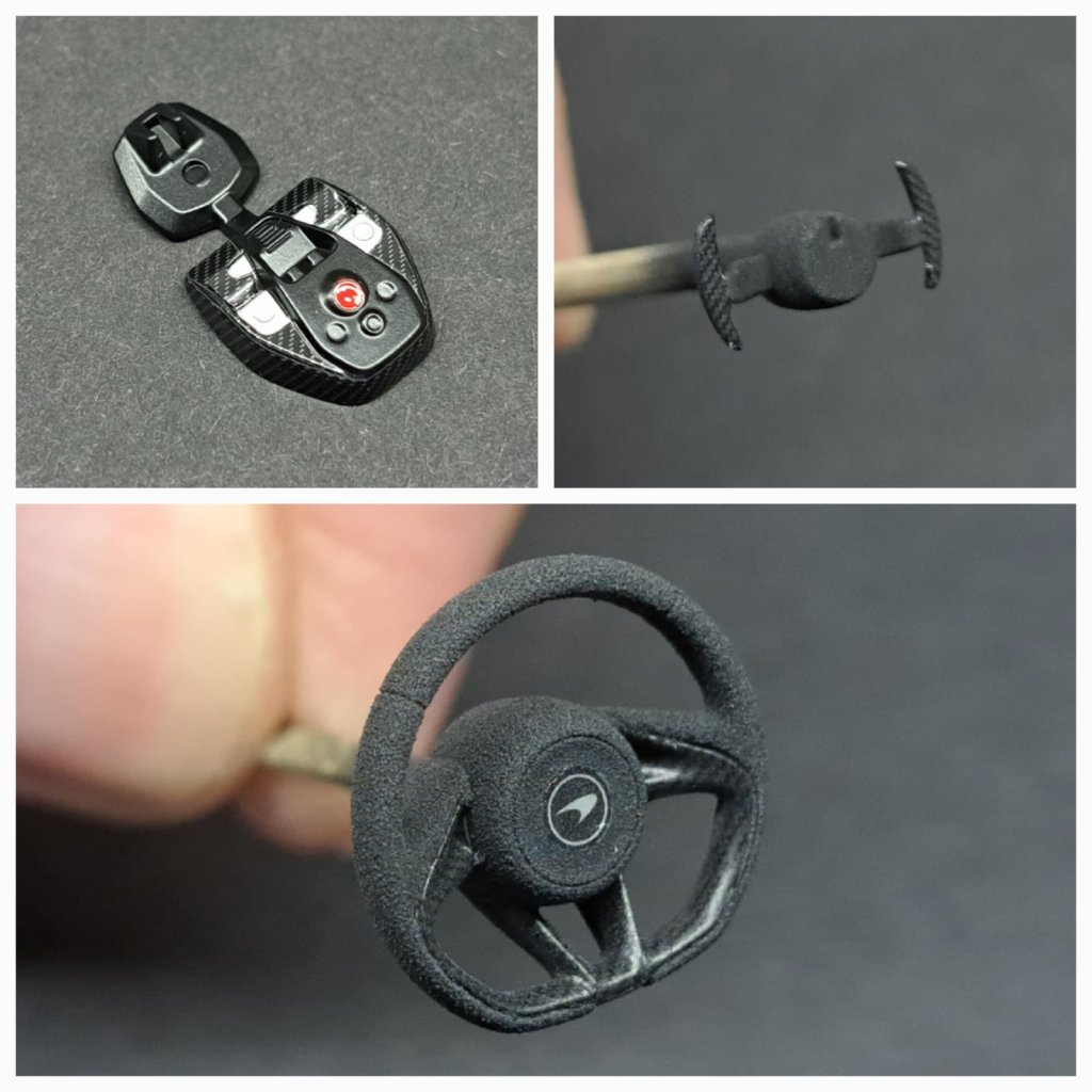

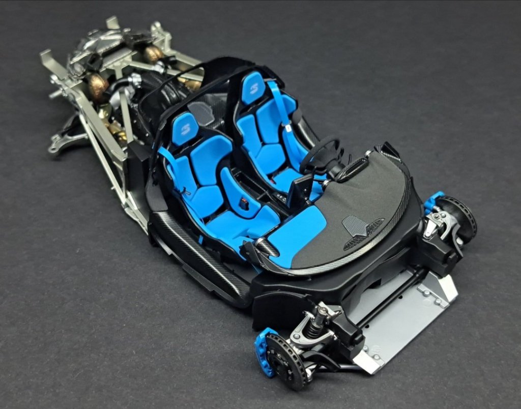

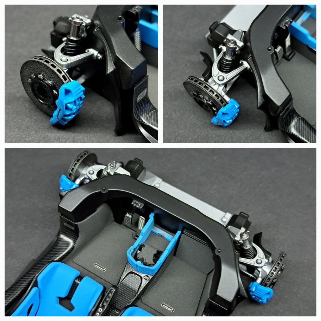

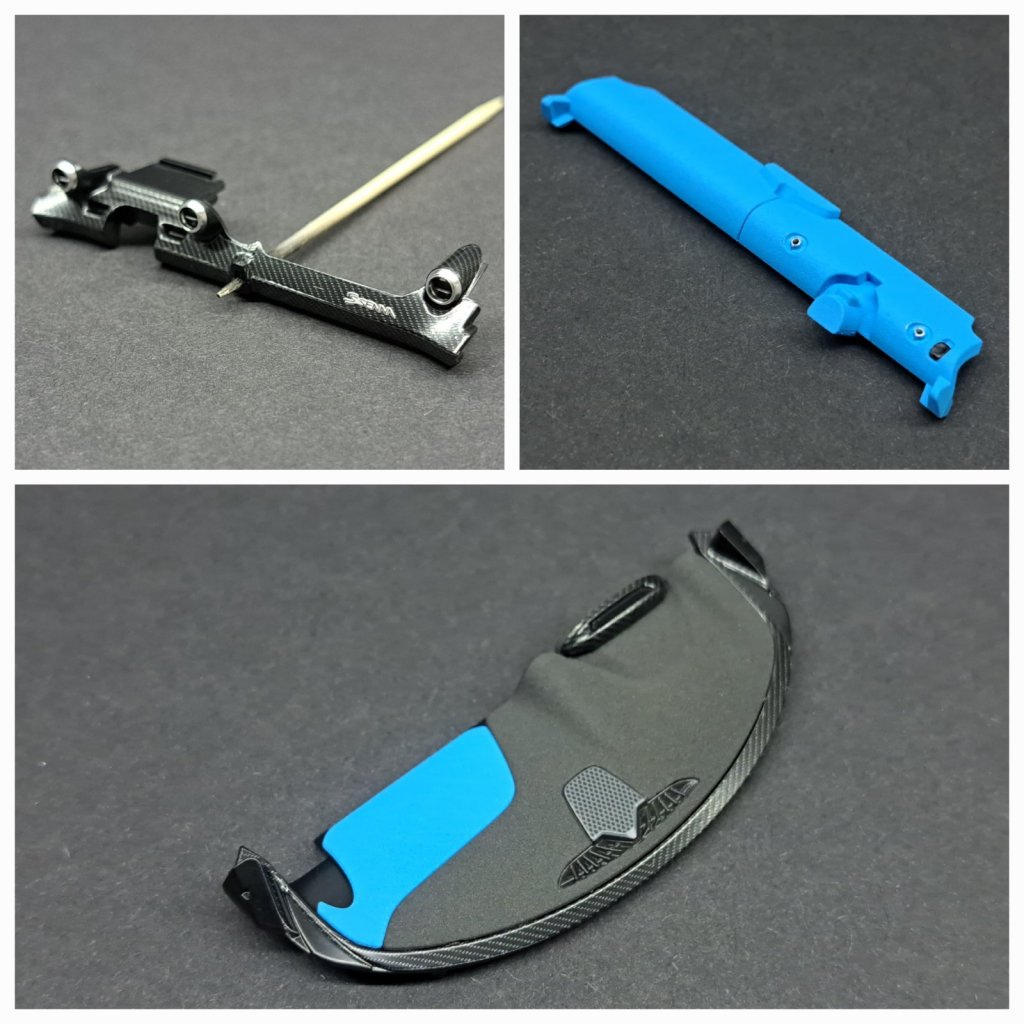

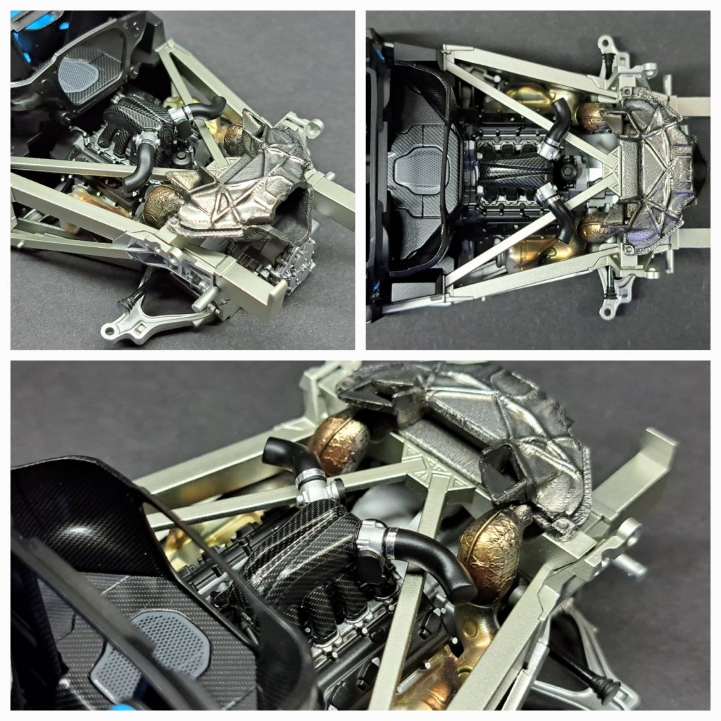

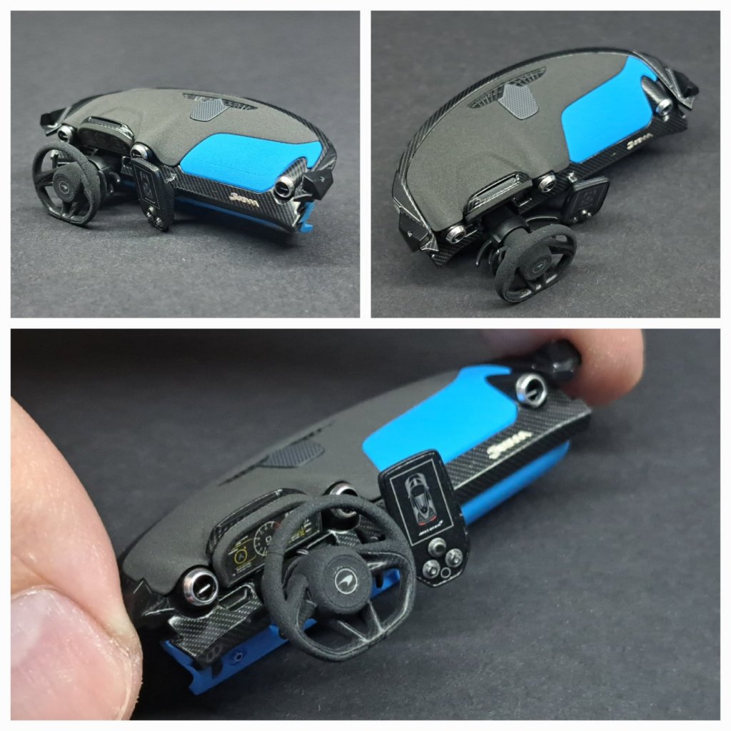

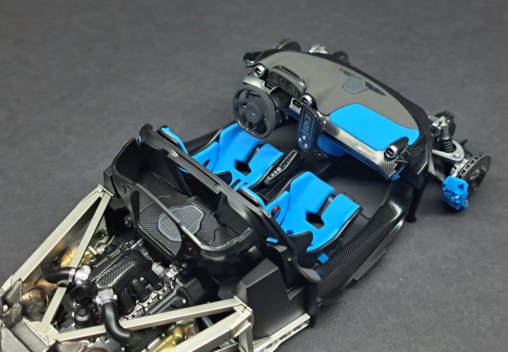

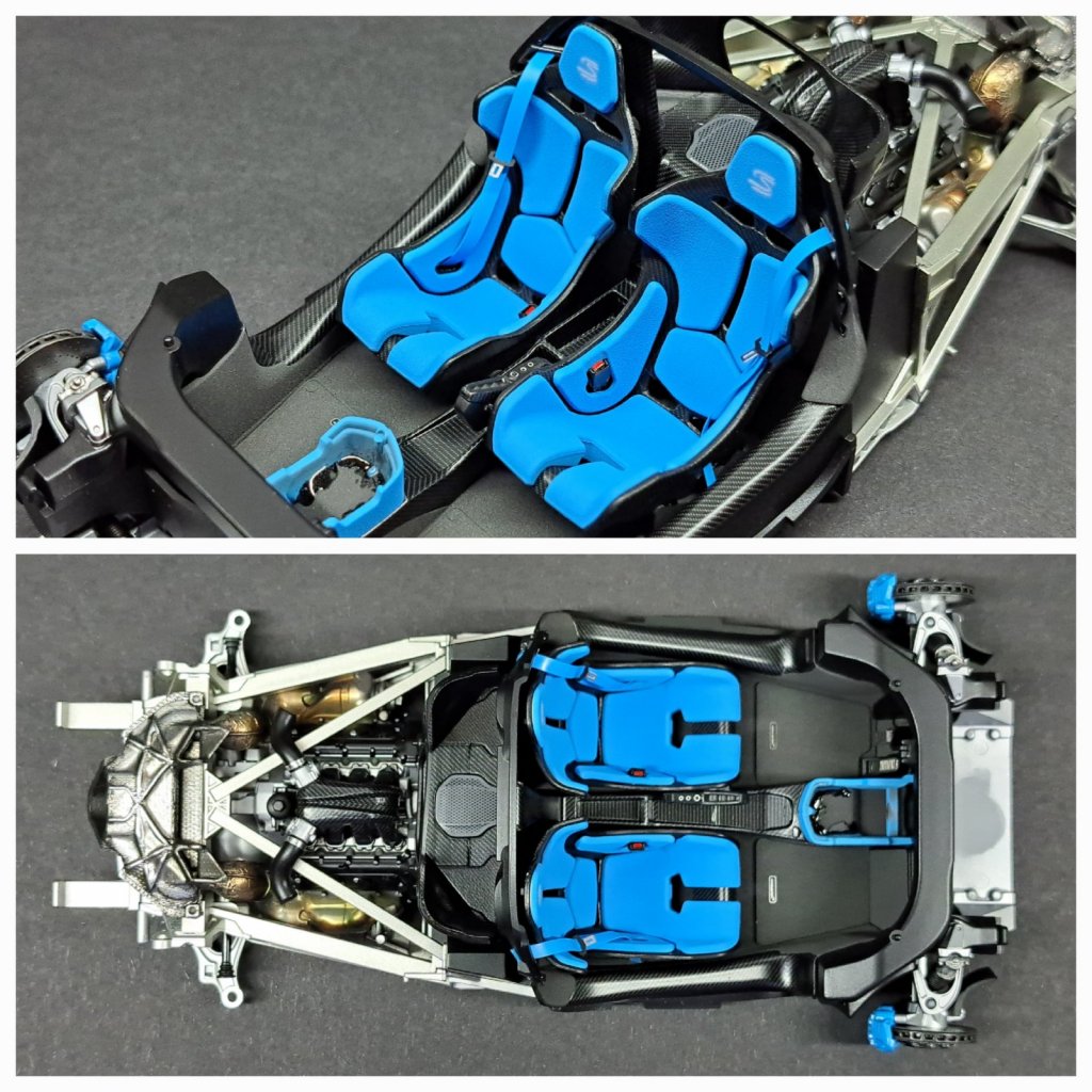

Популярный пост Maakc 1730 Опубликовано 2 Sep 2024, 07:29:32 Автор Популярный пост Жалоба Поделиться Опубликовано 2 Sep 2024, 07:29:32 Коллеги, привет. Обновлюсь пожалуй. Начал ранее покрашенное собирать. Проблем со стыковкой никаких, все собирается безупречно. Собраны и поставлены на места передняя подвеска и тормоза. Заднюю часть пока не трогал, там все покрашено, но есть риск промахнуться с правильными положением колёс. Вот соберу их и уже возьмусь за заднюю подвеску. Коврики в салон приклеил. Двигатель. С ним ничего вообще не делал, покрасил и поставил, хотя руки конечно чесались, но я решил - изкоробка! Только хомуты из фольги на патрубки. Это общий вид с установленными сиденьями. Ремни решил сделать гражданскими. Собранные элементы днища под лаком. Торпедо. Там целый бутерброд. Нужно мега аккуратно работать с клеем так как малейших капля может испортить мою алькантару из присыпки. Воздуховоды их допов ХД, их решил не красить, уж больно красивые в металле. Блок управления на потолок, подрулевые и конечно руль. Вот такая красота получилась. И фото всего вместе. Пока все. 22 Ссылка на сообщение Поделиться на другие сайты
