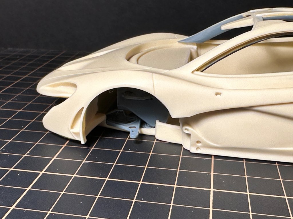

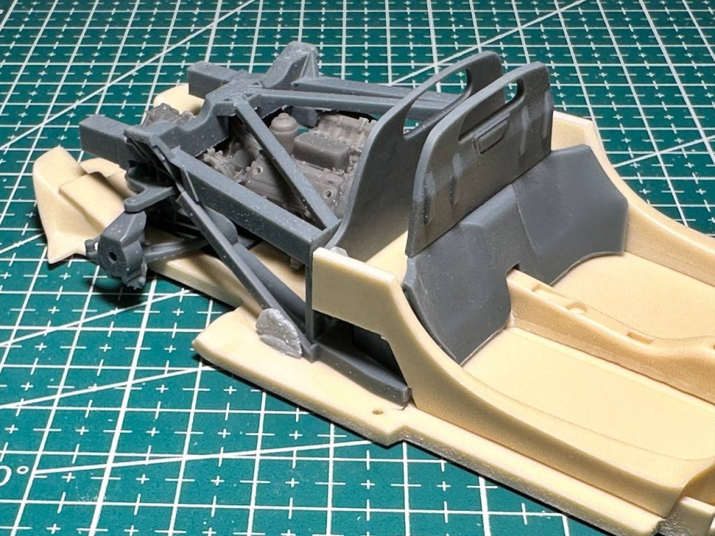

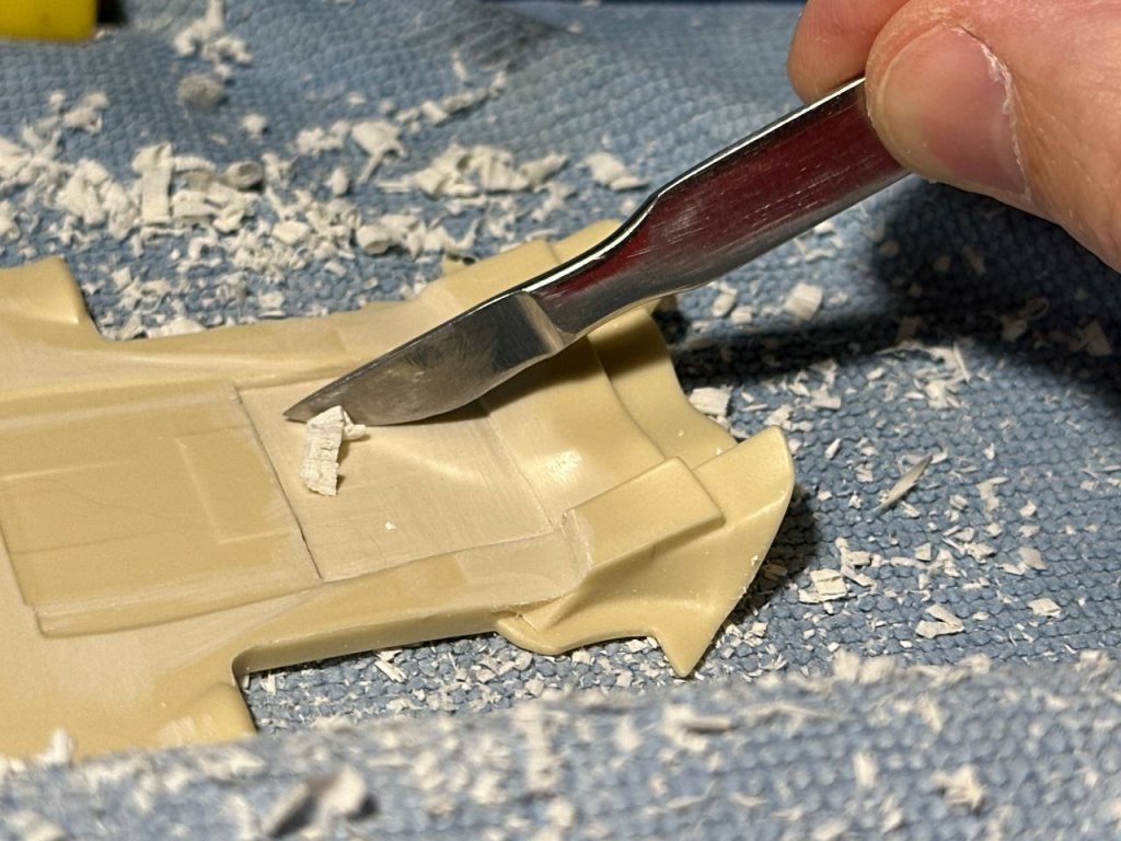

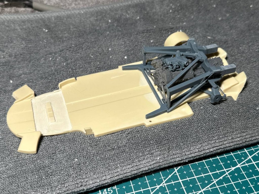

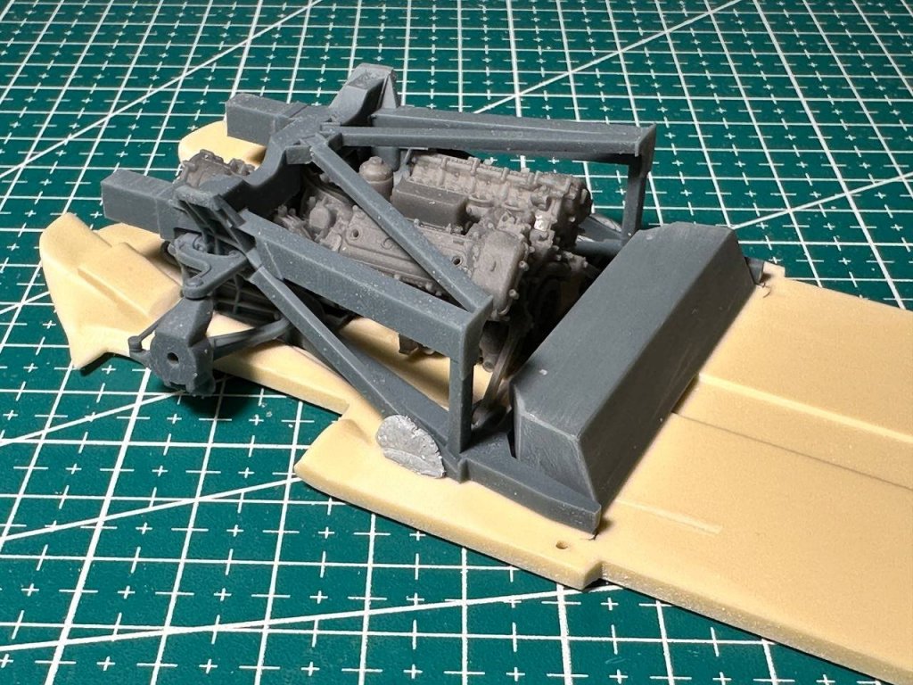

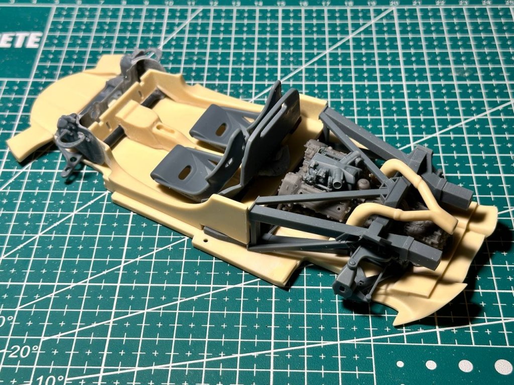

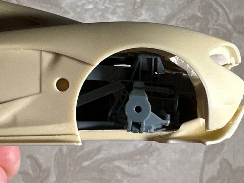

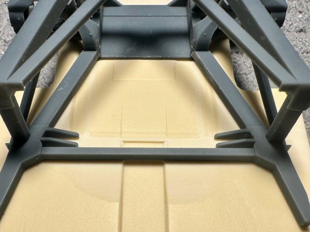

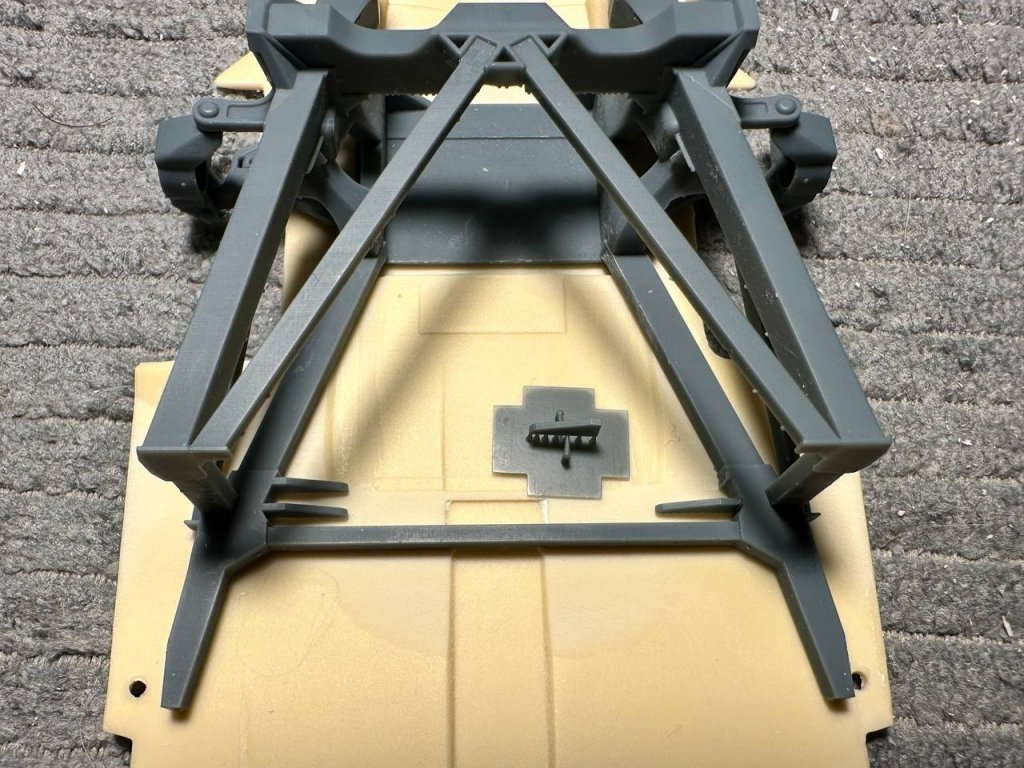

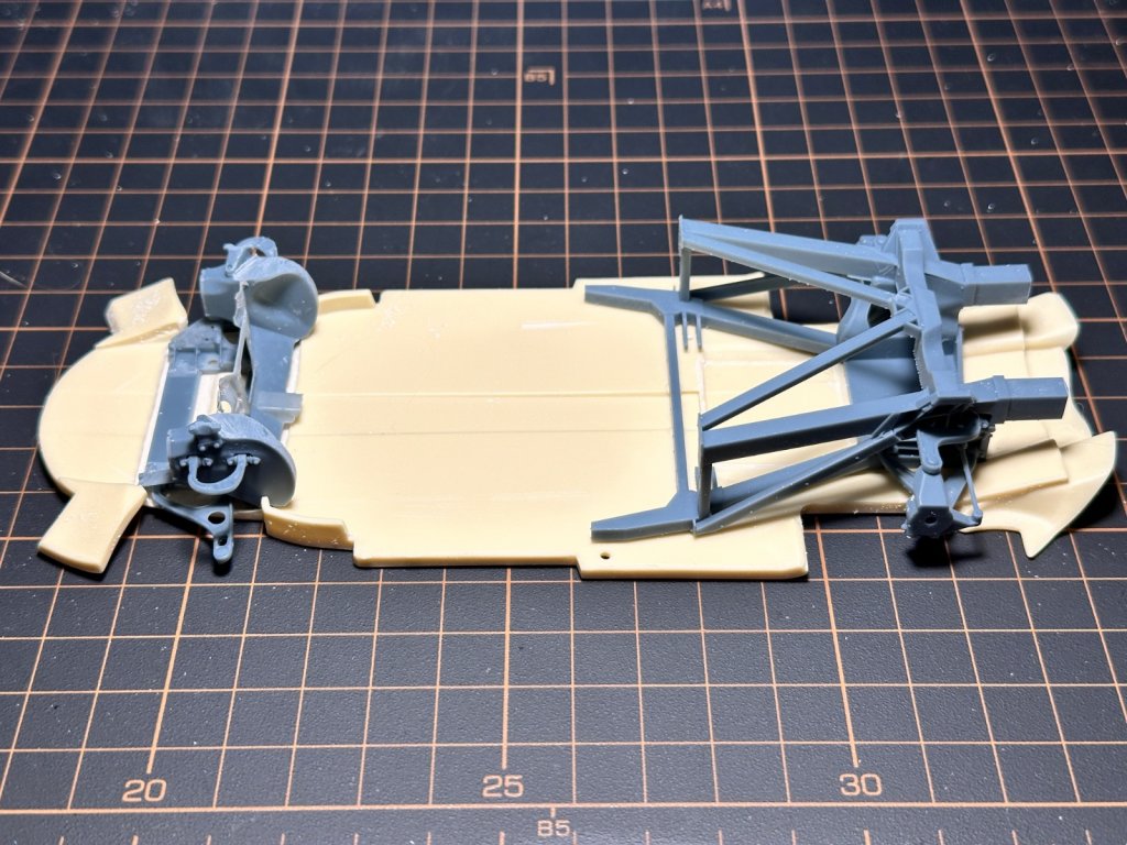

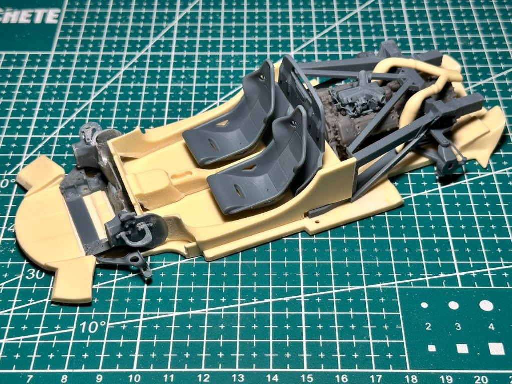

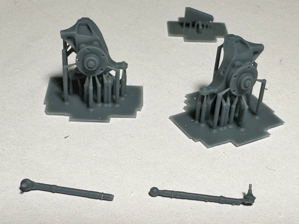

Популярный пост PETERSON 10534 Опубликовано 25 Nov 2024, 08:13:45 Автор Популярный пост Жалоба Поделиться Опубликовано 25 Nov 2024, 08:13:45 (изменено) Решил показать один из самых трудоёмких этапов данного проекта - инсталляцию подрамников с подвеской в кузов. Сначала собрал передний подрамник с рычагами, вырастив вторую часть с фрагментом монокока. Из кузова вырезал брызговики (подкрылки) и сделал углубления в кузове и в платформе. Затем подогнал задний подрамник. Надо будет немного утопить его в платформу, сделав в ней выборку по аналогии с передним подрамником. Общий вид шасси на текущий момент. Ещё вырезал отверстие под задние жабры над моторным отсеком. Теперь кузов стал совсем ажурным. Изменено 25 Nov 2024, 12:58:31 пользователем PETERSON 17 Ссылка на сообщение Поделиться на другие сайты
TheYellowHB 806 Опубликовано 25 Nov 2024, 11:21:45 Жалоба Поделиться Опубликовано 25 Nov 2024, 11:21:45 А есть информация, сколько кузов весит из коробки? Судя по толщине в некоторых местах, и количеству того, что срезано, масса схожа с готовой моделью условной Аошимы😀 Ссылка на сообщение Поделиться на другие сайты
PETERSON 10534 Опубликовано 25 Nov 2024, 11:38:36 Автор Жалоба Поделиться Опубликовано 25 Nov 2024, 11:38:36 (изменено) В 25.11.2024 в 14:21, TheYellowHB сказал: сколько кузов весит из коробки? Грамм 150-200. Но срезано не так уж и много. К тому же что-то добавлено. Думаешь, рычаги не выдержат вес модели? Схема подвески такова, что амортизационные стойки соединяются с нижними рычагами около кулаков, поэтому на изгиб работают только концевые, очень короткие части рычагов. Если аккуратно обращаться с моделью, ни прогнуться, ни отломаться не должны. Изменено 17 Dec 2024, 07:27:27 пользователем PETERSON Ссылка на сообщение Поделиться на другие сайты

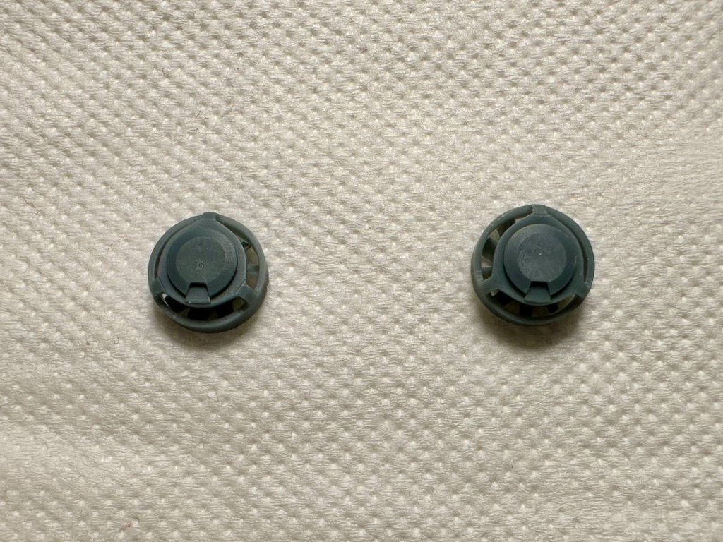

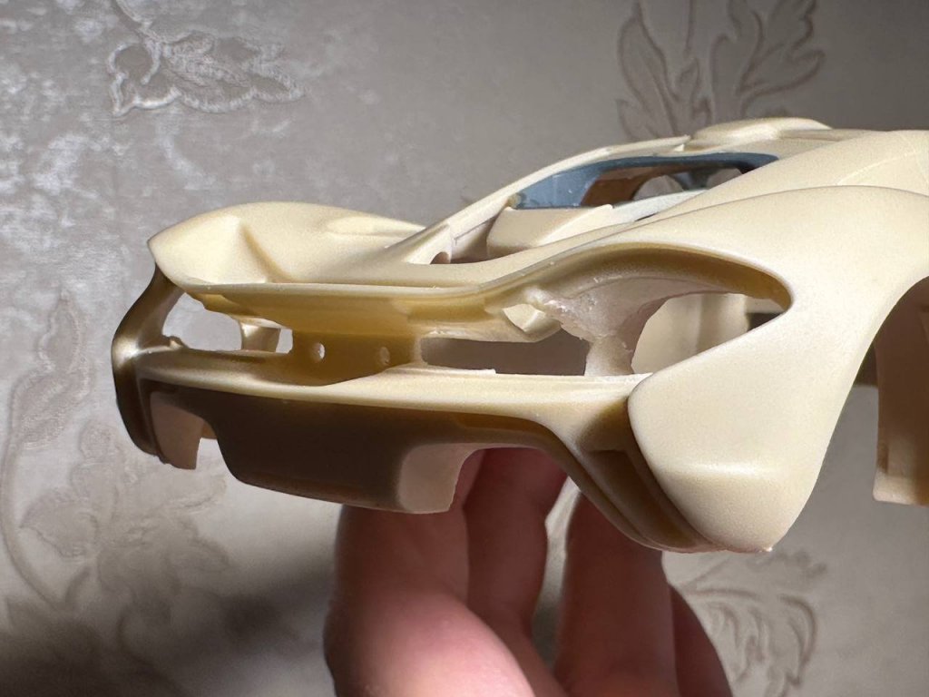

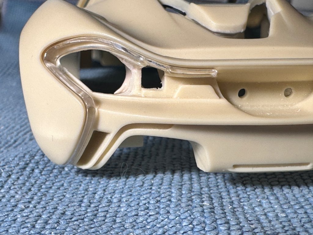

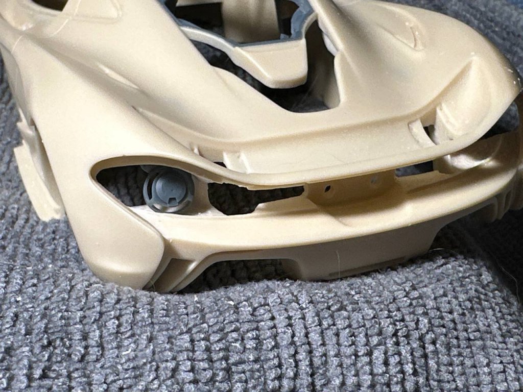

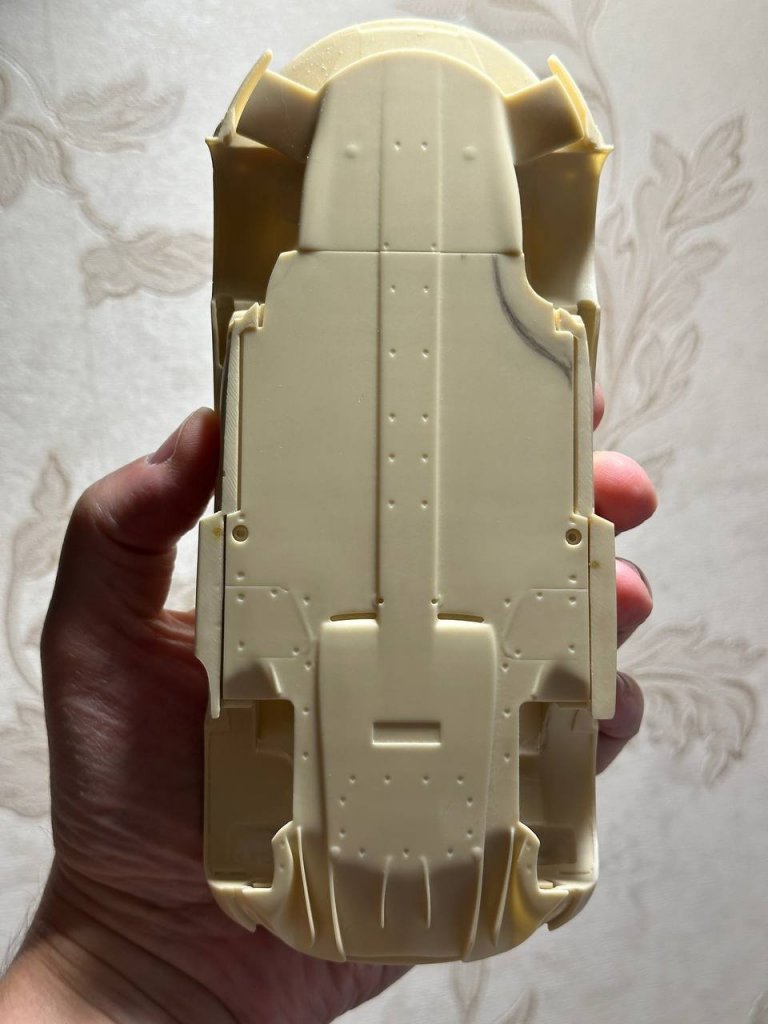

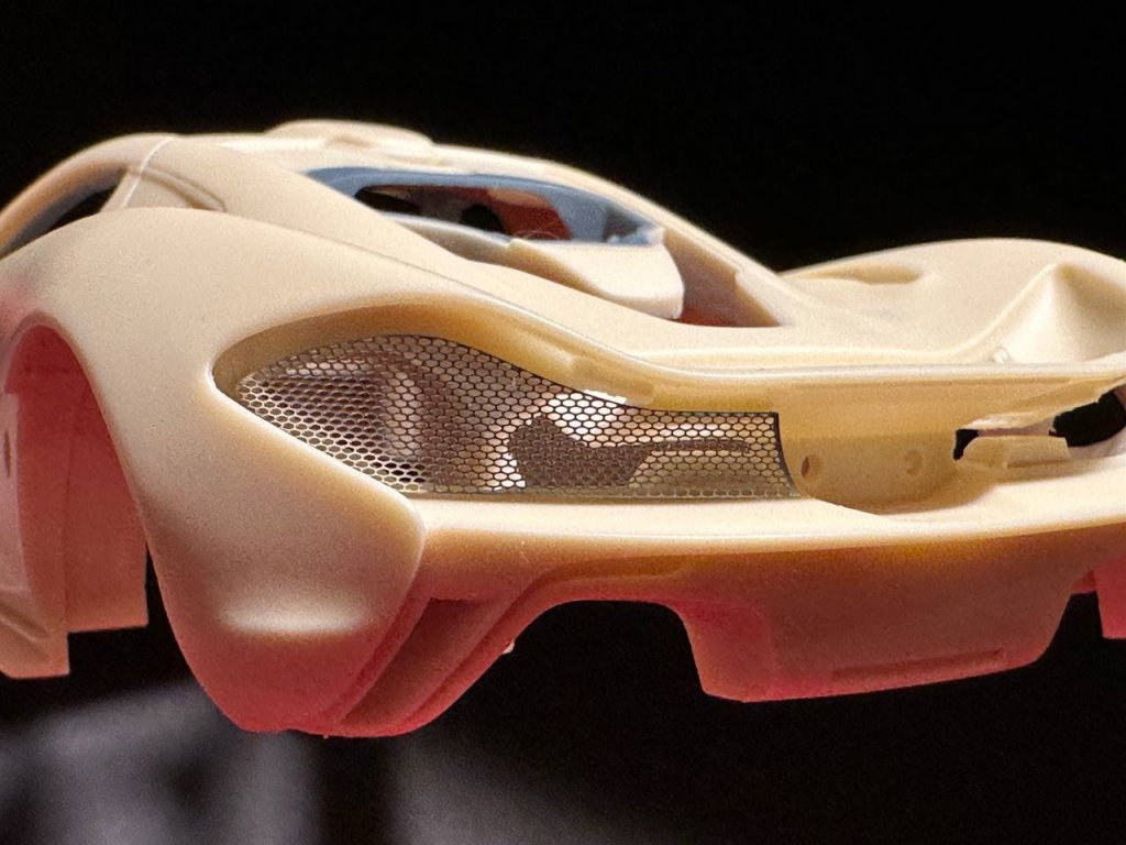

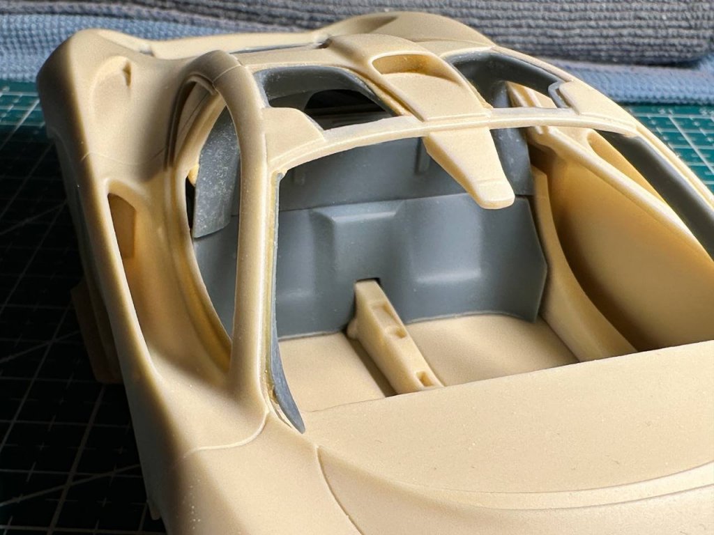

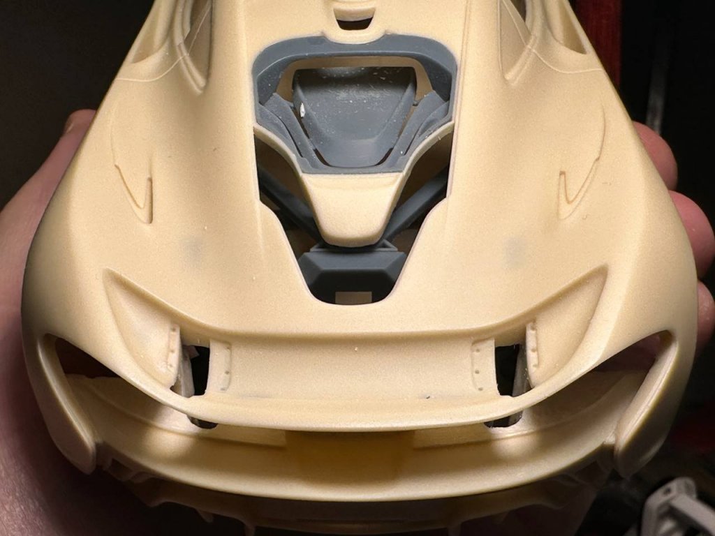

Популярный пост PETERSON 10534 Опубликовано 26 Nov 2024, 22:55:07 Автор Популярный пост Жалоба Поделиться Опубликовано 26 Nov 2024, 22:55:07 (изменено) Сильно ошибся я с массой. В два раза. Это новый кузов. Правда, он от гоночной версии, без заднего бампера и боковин, поэтому легче гражданского. Мой гражданский после всех манипуляций весит почти столько же. Начал открывать отверстия в задней части. Заодно примерил фонари. Они заметно не совпадали с посадочным местом. Пришлось прибегнуть к любимому инструменту сурового Николая из Челябинска. Оба фонарика более-менее подогнал. Продолжаю вырезать отверстия. Сложная внутри поверхность, приходится править шпаклёвкой, поскольку местами догрыз до наружной поверхности. Изменено 27 Nov 2024, 07:09:37 пользователем PETERSON 12 Ссылка на сообщение Поделиться на другие сайты

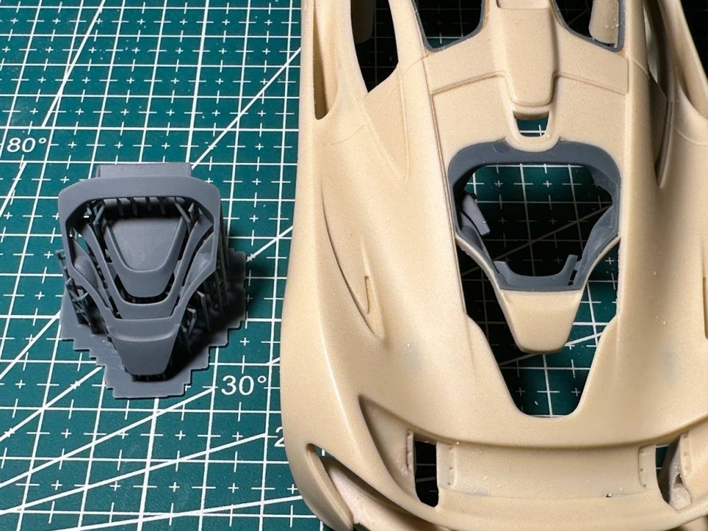

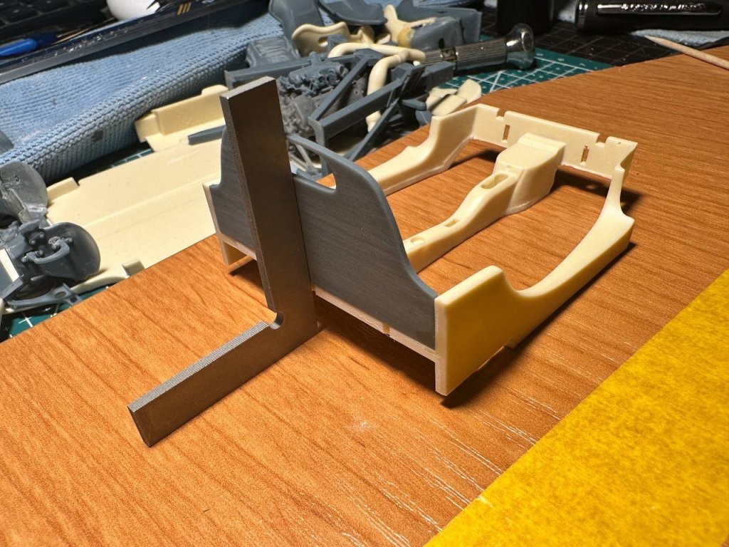

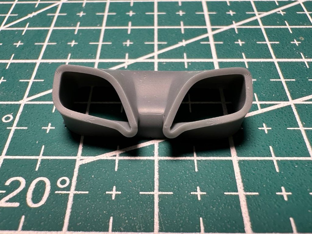

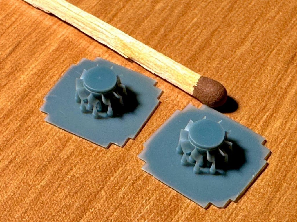

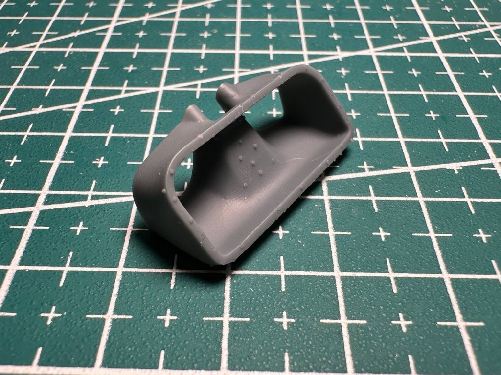

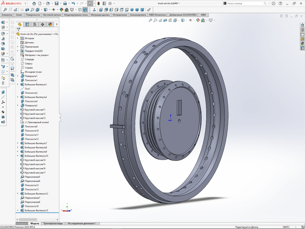

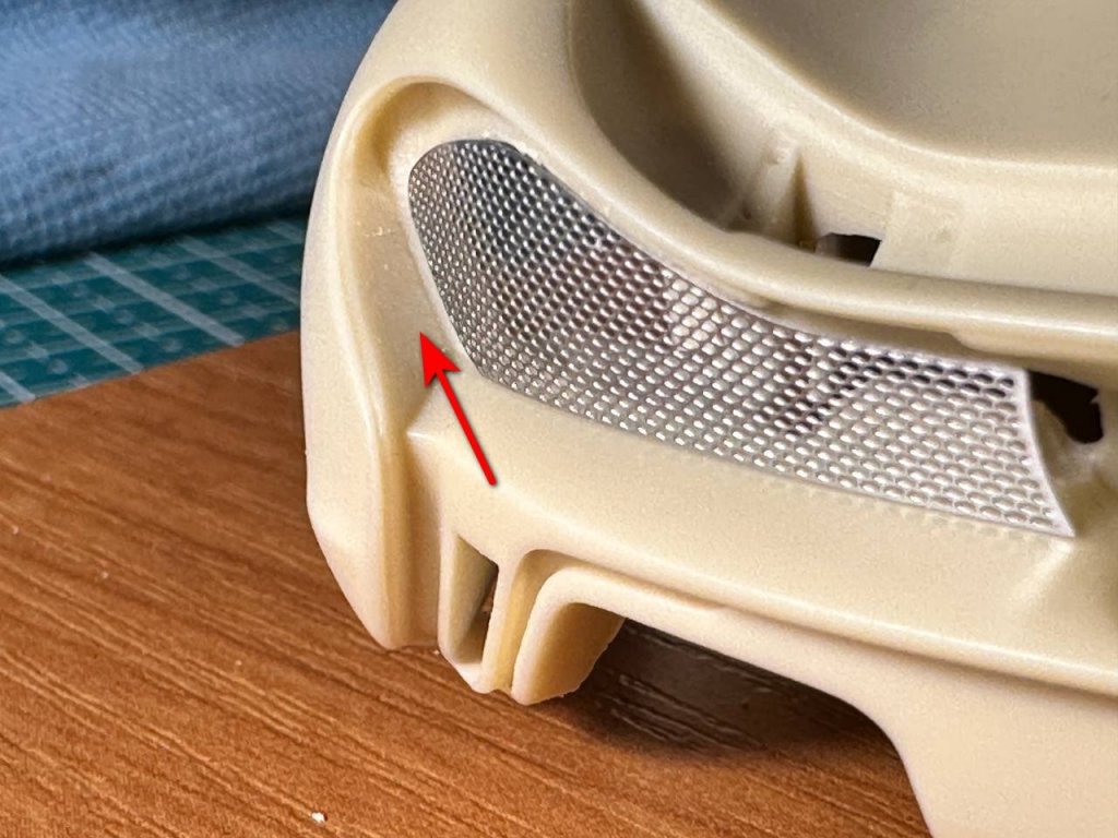

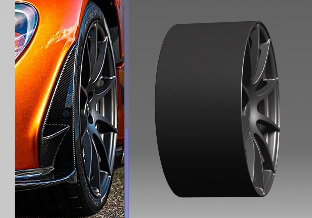

Популярный пост PETERSON 10534 Опубликовано 16 Dec 2024, 22:23:46 Автор Популярный пост Жалоба Поделиться Опубликовано 16 Dec 2024, 22:23:46 Начал немного выбиваться из собственного графика. Планировал к середине декабря закончить с 3D-моделированием. Похоже, что до конца года не успею. Надеюсь наверстать при покраске всего этого хозяйства. За период с последнего обновления много всякого навертел. Постараюсь вспомнить. Вместе с растачиванием отверстия в задней части кузова попробовал согнуть и примерить левую решётку. Подошла хорошо. Но при сравнении с оригиналом заметил, что в модели не хватает отверстия в пространство за колёсной аркой. Расточил. Было непросто туда подлезть под обратным углом к лицевой поверхности. Обе стороны готовы. В какой-то момент, при очередном стряхивании пыли, постучал пальцем по кузову и угодил в ажурную крышку моторного отсека. От удара она рассыпалась на несколько частей, и пара фрагментов исчезла в моём бардаке. Пришлось вырастить ещё раз. Заодно немного добавил ей толщины для большей прочности. В продолжение рассказа о неприятностях ровно такая же участь постигла кронштейн мотора на раме. Случайно задел инструментом два уха этого кронштейна, и они оба улетели на пол. Один нашёлся, и я его приклеил на место, а второй улетел бесследно. Вырезал его из матмодели и вырастил. Оба уха кронштейна на своём месте. Ещё я занимался внедрением заднего подрамника с подвеской в кузов. Пилить/фрезеровать/выскребать пришлось много, и времени на это ушло очень много. Зато теперь всё встаёт на место с небольшим зазором, а кузов плотно стыкуется с платформой, и ничего нигде не упирается. На платформе доработал форму выреза под переднее колесо. Тут на фотографии справа видно доработанный участок, и карандашом отмечена примерная линия расшивки, которую я позже добавлю. Слева как было. Далее пришло время подогнать к новому окружению китовую ванну салона, из которой я ранее вырезал пол. Вот так выглядит промежуточный результат. Потом я взялся за подгонку задней стенки салона. Тут сложностей не было - просто подрезал её снизу на толщину смоляной платформы. Потом построил и вырастил заднюю стенку монокока или моторный щит. С её подгонкой пришлось повозиться. Заодно решил построить и вырастить бензобак, хоть его и не будет видно на собранной модели. Но при снятии кузова видно будет. Тут примерка бака с задним подрамником. Это моторный щит. Тоже пока примерка. Это примерка всего вместе в процессе подгонки к кузову. Между двух стенок должна размещаться огромная батарея, но её я точно делать не намерен. Уж простите. Для передней подвески вырастил кулаки со ступицами и рулевую рейку. Тут от рейки видны только наконечники. В сборе потом покажу. В открытые отверстия на задке сквозь решётку хорошо видны вентиляторы. Изкоробочные, ясное дело, никуда не годятся. Построил и вырастил. Это корпуса с мотором в сравнении с китовым. Разница внушительная. Подогнал к кузову. Затем построил крыльчатку. Надеюсь, тут вентилятор виден? На этой оптимистичной ноте хотел закончить свой пост. Но ещё немного добавлю. Сейчас занят строительством новых дисков, так как ни изкоробочные, ни те, что мне в виде 3D предложил Миша @RedCeres, меня не устроили. Пока готов передний диск без отверстий под болты и под ниппель. Спицы я намеренно сделал чуточку потолще. Да, совсем забыл про передний воздуховод. Я же решил открыть ноздри в крышке багажника. Вот тут этот воздуховод видно в носу. Выращен. На сегодня всё. Есть ещё кое-что по сиденьям, но покажу позже, когда доделаю. 20 Ссылка на сообщение Поделиться на другие сайты

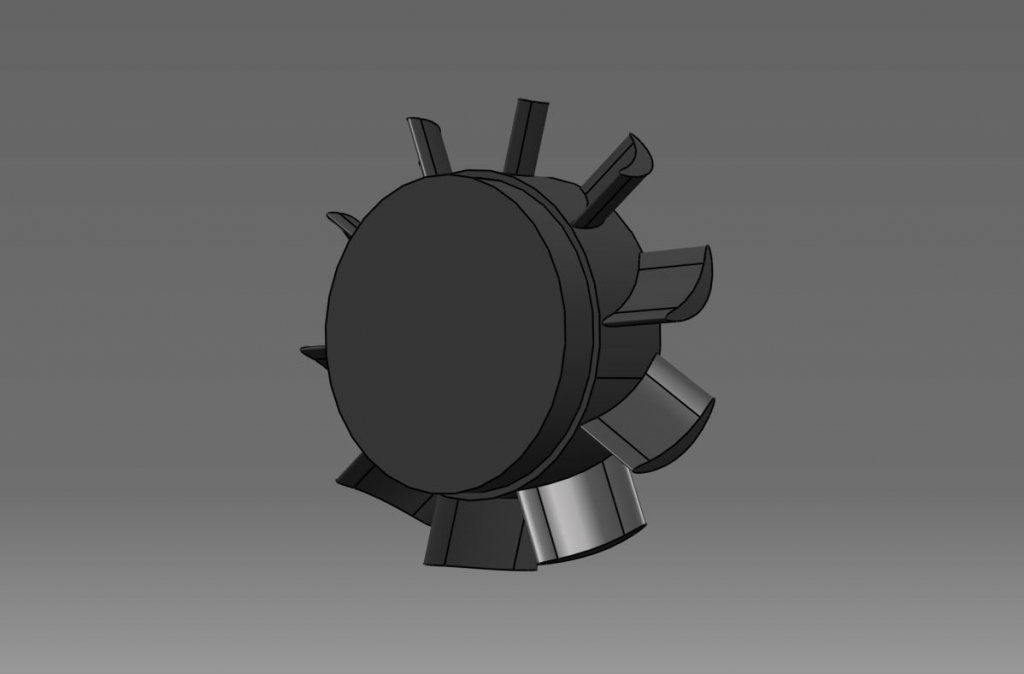

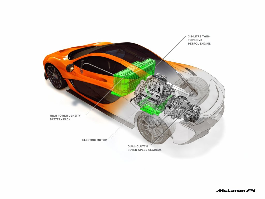

Феофан 857 Опубликовано 17 Dec 2024, 07:23:37 Жалоба Поделиться Опубликовано 17 Dec 2024, 07:23:37 8 часов назад, PETERSON сказал: Надеюсь, тут вентилятор виден? Простите, вы что-то спросили? 2 Ссылка на сообщение Поделиться на другие сайты

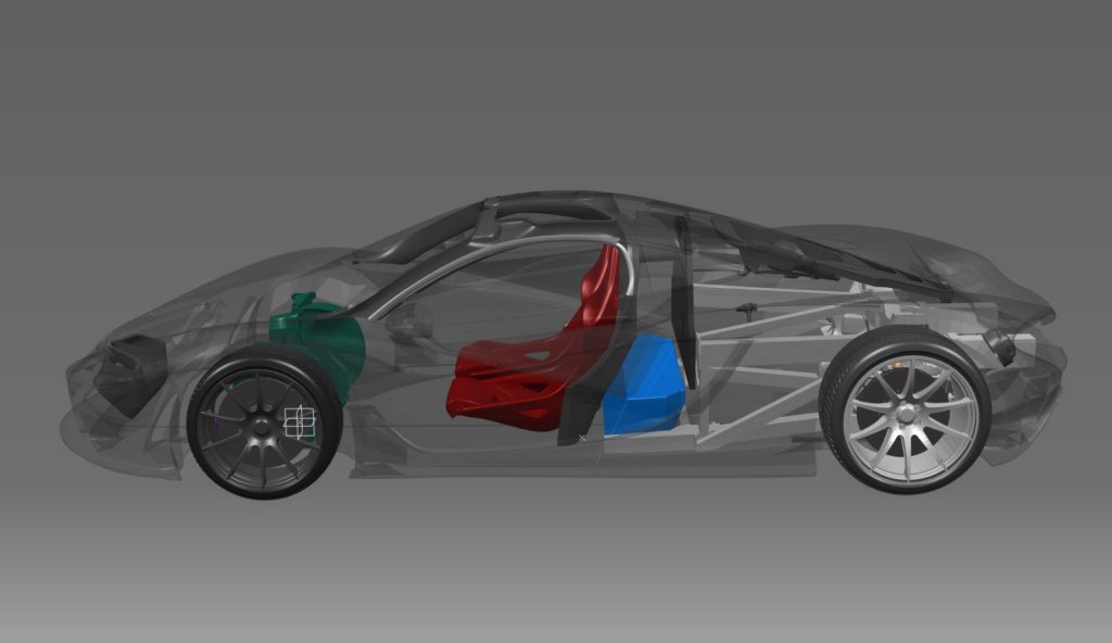

yura1961 4051 Опубликовано 17 Dec 2024, 07:33:39 Жалоба Поделиться Опубликовано 17 Dec 2024, 07:33:39 9 часов назад, PETERSON сказал: Надеюсь, тут вентилятор виден? Все глаза сломал,вентилятор так и не увидел. 9 часов назад, PETERSON сказал: Между двух стенок должна размещаться огромная батарея, но её я точно делать не намерен. Уж простите. Это ваще как? 2 Ссылка на сообщение Поделиться на другие сайты
PETERSON 10534 Опубликовано 17 Dec 2024, 07:57:49 Автор Жалоба Поделиться Опубликовано 17 Dec 2024, 07:57:49 7 часов назад, oleglorenz сказал: Ладно, за батарею прощаем Спасибо! 3 часа назад, Николай_ сказал: Чем одна коробка (бензобак), от другой (кумулятор) отличается, по сути ничем, ни ту, ни другую никто никогда не увидит... Я планирую иногда снимать кузов, чтобы полюбоваться мотором. Бензобак будет видно. 12 минут назад, yura1961 сказал: Все глаза сломал,вентилятор так и не увидел. Я так и думал. 6 минут назад, yura1961 сказал: Это ваще как? Ответ на картинке. Когда доделаю боковые стенки монокока, пихать что-то внутрь станет бессмысленно. То же самое, что сделать поршни, шатуны и коленвал, и вставить их в мотор. 1 Ссылка на сообщение Поделиться на другие сайты

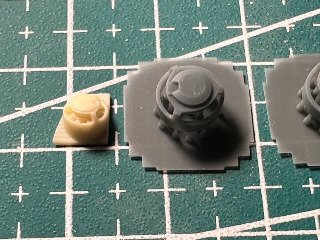

PETERSON 10534 Опубликовано 17 Dec 2024, 08:08:14 Автор Жалоба Поделиться Опубликовано 17 Dec 2024, 08:08:14 2 минуты назад, Феофан сказал: Правда, и масштаб другой Мне такое сделать несложно. Но в рамках конкурса я принял решение делать только то, что может быть видно. Например, катушки зажигания. Думаю, к следующему обновлению выращу и покажу вам. Ссылка на сообщение Поделиться на другие сайты
