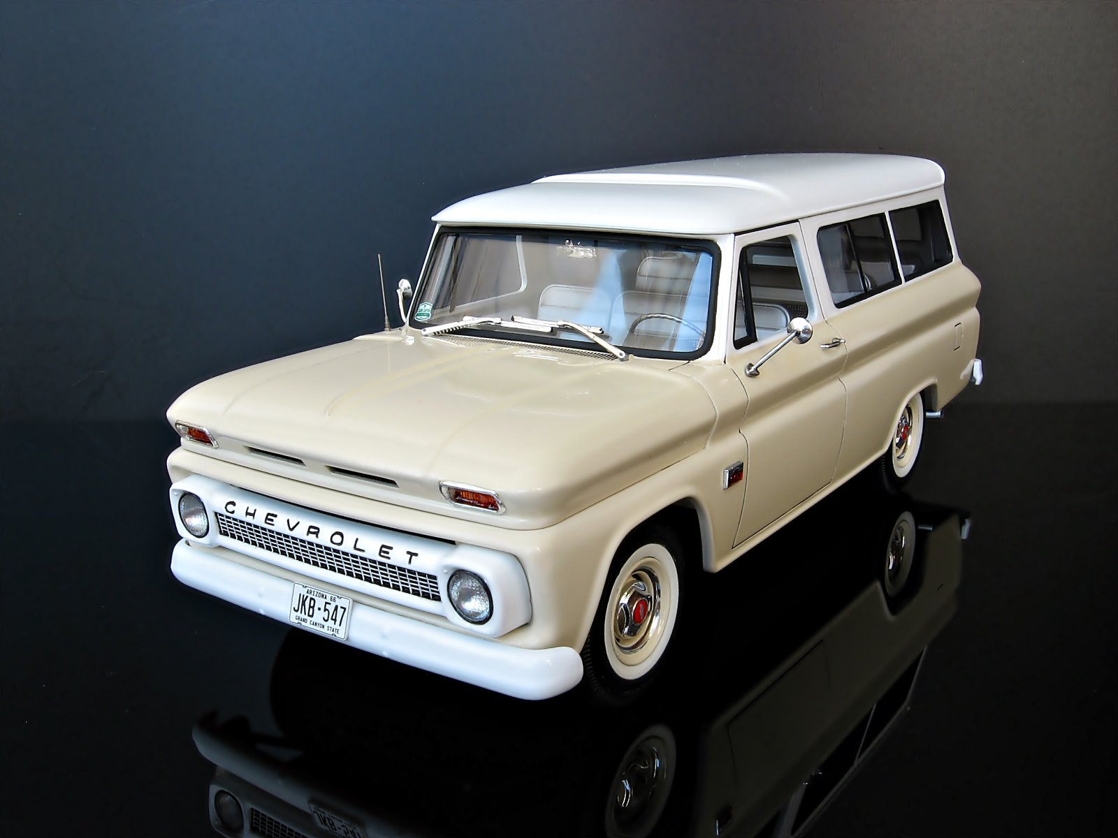

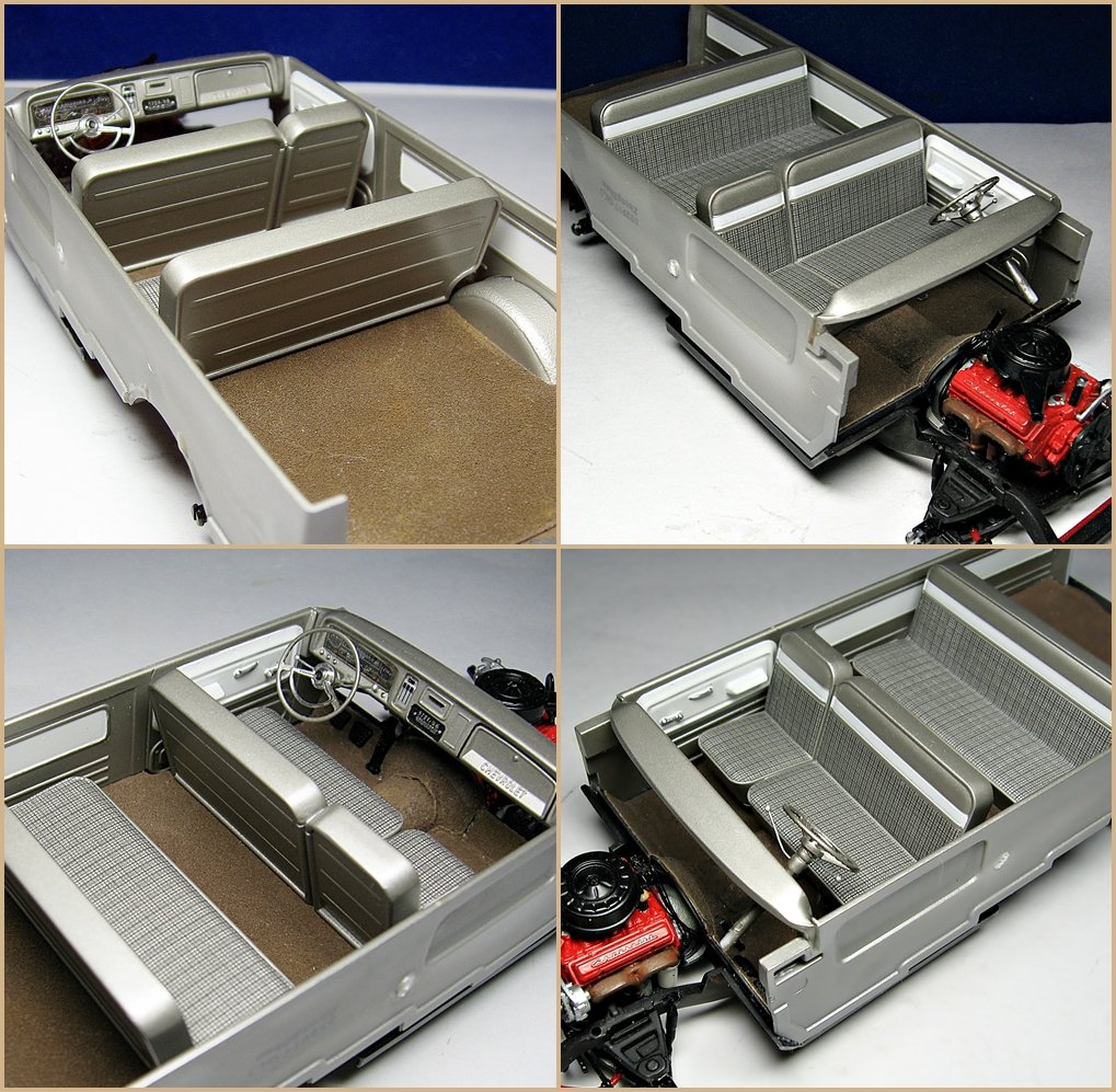

yura1961 4029 Опубликовано 6 May 2025, 06:41:44 Жалоба Поделиться Опубликовано 6 May 2025, 06:41:44 (изменено) Я в принципе не пользуюсь тамиевскими красками кроме клиров,а эту покупал конкретно под этот проект,да она немного отдает в желтизну,ну попробуй Х-32,это я больше для примера что бы показать зерно и "блескучесть" Изменено 6 May 2025, 06:45:54 пользователем yura1961 Ссылка на сообщение Поделиться на другие сайты
Николай_ 6231 Опубликовано 6 May 2025, 14:12:42 Жалоба Поделиться Опубликовано 6 May 2025, 14:12:42 8 часов назад, yura1961 сказал: Вот я когда то И больше все? Ссылка на сообщение Поделиться на другие сайты
Популярный пост yura1961 4029 Опубликовано 6 May 2025, 15:59:36 Популярный пост Жалоба Поделиться Опубликовано 6 May 2025, 15:59:36 1 час назад, Николай_ сказал: И больше все? Коля,а что еще?Когда я его делал 2019 году,то естественно все было в "готовых" но здесь нет нормальной галереи что бы это сохранять. 5 Ссылка на сообщение Поделиться на другие сайты

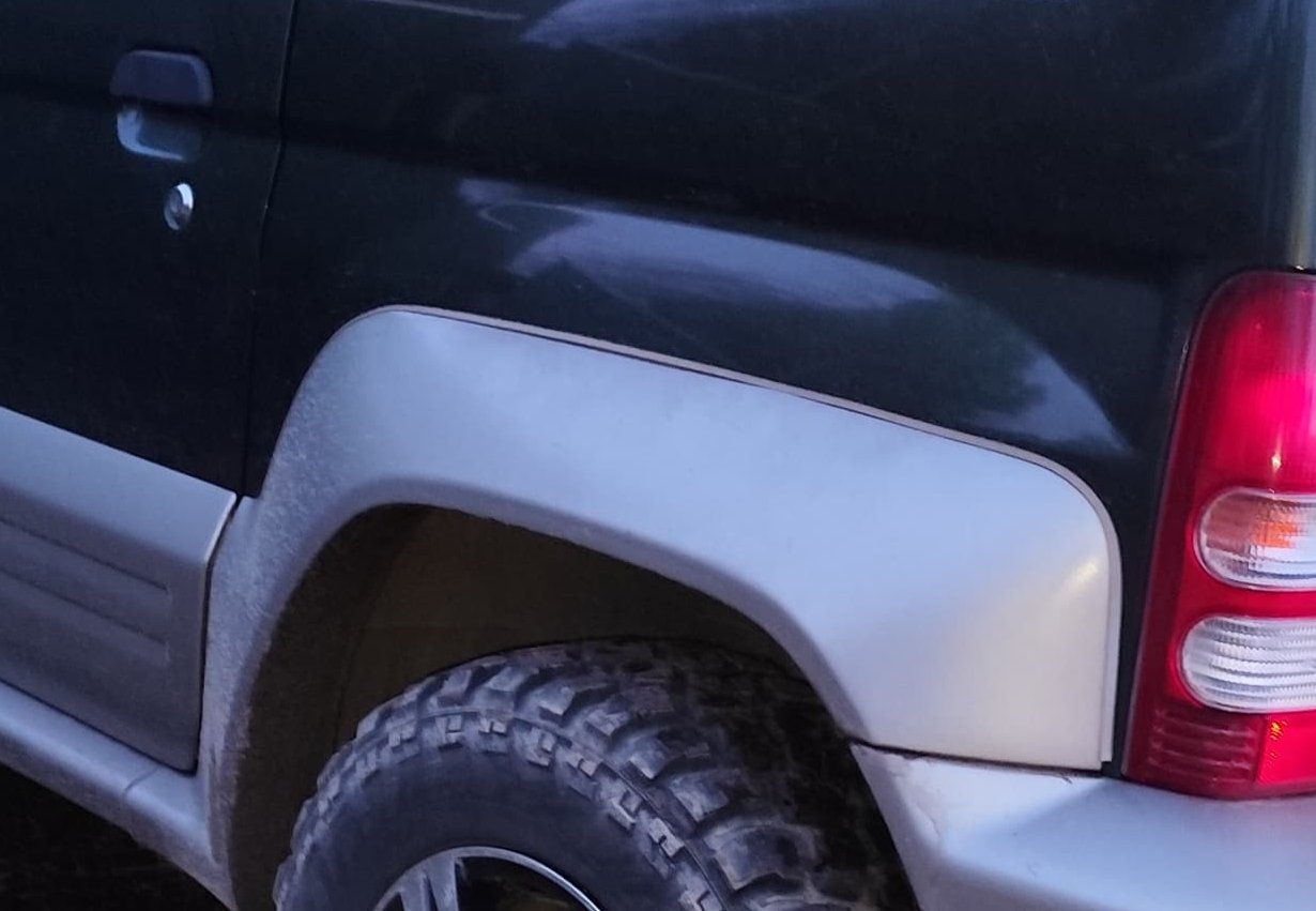

Driver 1215 Опубликовано 6 May 2025, 18:45:19 Жалоба Поделиться Опубликовано 6 May 2025, 18:45:19 Много работы проделано, но расшивка между кузовом и накладками лишняя. Там даже на ваших фото прототипа видно, что никаких углублений нет, а наоборот. Ссылка на сообщение Поделиться на другие сайты

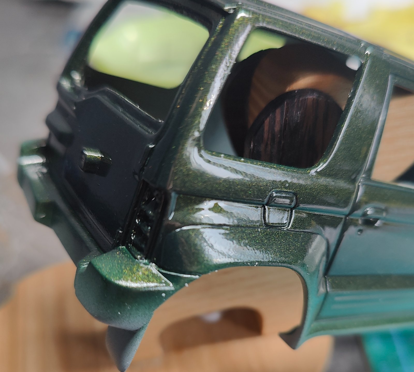

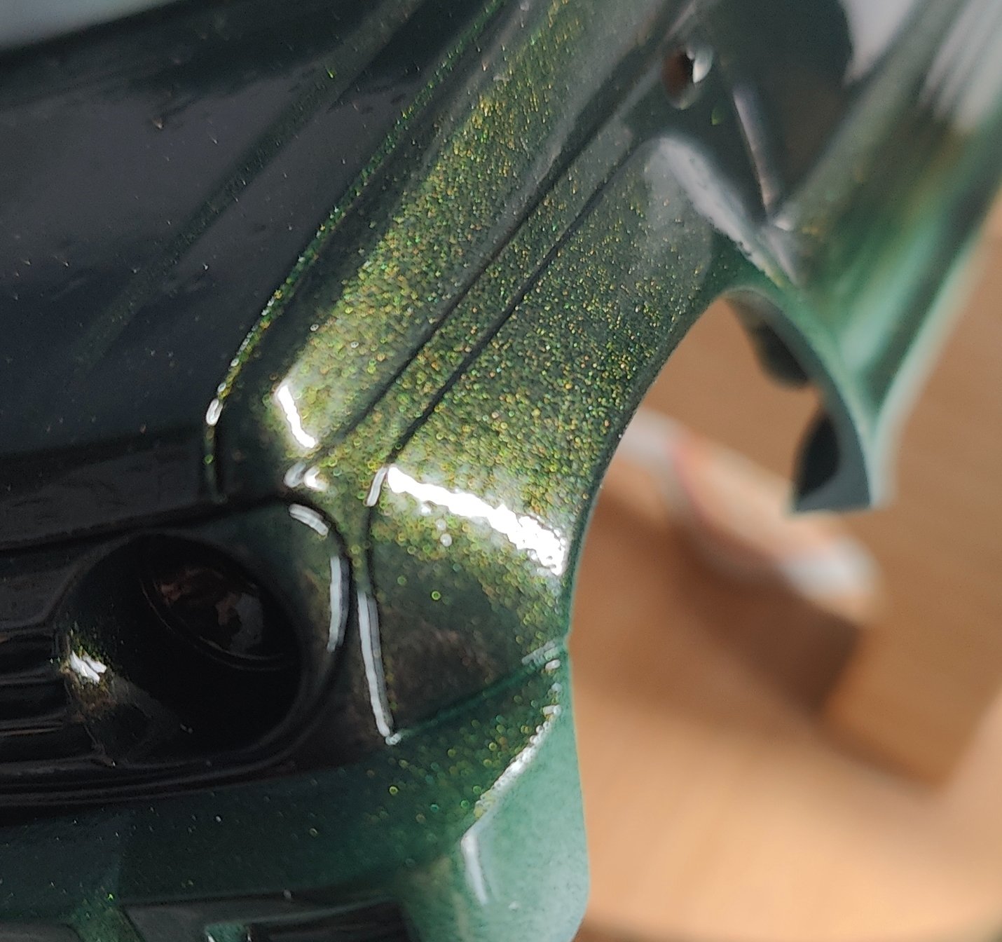

Delop 445 Опубликовано 7 May 2025, 00:22:54 Автор Жалоба Поделиться Опубликовано 7 May 2025, 00:22:54 (изменено) 5 часов назад, Driver сказал: Много работы проделано, но расшивка между кузовом и накладками лишняя. Там даже на ваших фото прототипа видно, что никаких углублений нет, а наоборот. С учётом лака и ещё слоя сверху краски должно нормально получиться. Если не делать расшивку, грань стёрлась бы. Посмотрим как будет после покраски накладок. После лака сейчас выглядит так По-хорошему ещё сделать попробовать сделать жидкую, чуть по светлее смывку и пролить если останется шов. Изменено 7 May 2025, 00:30:03 пользователем Delop Ссылка на сообщение Поделиться на другие сайты
Николай_ 6231 Опубликовано 7 May 2025, 04:31:01 Жалоба Поделиться Опубликовано 7 May 2025, 04:31:01 12 часов назад, yura1961 сказал: Коля,а что еще? Я имел в виду еще строек, еще моделей )) 4 часа назад, Delop сказал: После лака сейчас выглядит так Тут много надо трудиться, чтобы стало норм ))) Ссылка на сообщение Поделиться на другие сайты
Delop 445 Опубликовано 7 May 2025, 05:51:19 Автор Жалоба Поделиться Опубликовано 7 May 2025, 05:51:19 1 час назад, Николай_ сказал: Тут много надо трудиться, чтобы стало норм ))) Согласен, шкурить много придется. Местами перелив лака Ссылка на сообщение Поделиться на другие сайты
PETERSON 10382 Опубликовано 7 May 2025, 06:19:48 Жалоба Поделиться Опубликовано 7 May 2025, 06:19:48 Я дико извиняюсь, но зачем лак сейчас? Сначала надо всё базой покрасить, а потом уже лакировать. Ссылка на сообщение Поделиться на другие сайты
yura1961 4029 Опубликовано 7 May 2025, 06:44:48 Жалоба Поделиться Опубликовано 7 May 2025, 06:44:48 2 часа назад, Николай_ сказал: Я имел в виду еще строек, еще моделей )) Коля,так строю потихоньку.https://forum.trucksinscale.com/viewtopic.php?id=726 2 Ссылка на сообщение Поделиться на другие сайты
Delop 445 Опубликовано 7 May 2025, 06:44:56 Автор Жалоба Поделиться Опубликовано 7 May 2025, 06:44:56 21 минуту назад, PETERSON сказал: Я дико извиняюсь, но зачем лак сейчас? Сначала надо всё базой покрасить, а потом уже лакировать. В планах полировать основной цвет, потом покраска накладок. Накладки я не буду полировать, так как они не должны быть блестящими. Ссылка на сообщение Поделиться на другие сайты
PETERSON 10382 Опубликовано 7 May 2025, 06:50:06 Жалоба Поделиться Опубликовано 7 May 2025, 06:50:06 (изменено) Можно было бы после основного лака замаскировать кузов и покрыть накладки полуматовым лаком. А сейчас на накладки легла дикая шагрень и опыл от основного лака, которые ты умучаешься шлифовать до гладкого состояния. Изменено 7 May 2025, 06:51:29 пользователем PETERSON Ссылка на сообщение Поделиться на другие сайты
Delop 445 Опубликовано 7 May 2025, 06:55:32 Автор Жалоба Поделиться Опубликовано 7 May 2025, 06:55:32 (изменено) 6 минут назад, PETERSON сказал: Можно было бы после основного лака замаскировать кузов и покрыть накладки полуматовым лаком. А сейчас на накладки легла дикая жагрень и опыл от основного лака, которые ты умучаешься шлифовать до гладкого состояния. Об этом как то даже и не думал, что на глянцевый лак, сверху полуматом покрывать. Не получится ли в данном случае жирный слой лака? Шагрень так и так убирать придётся. Давление не правильно выставил, не посмотрел Изменено 7 May 2025, 06:57:44 пользователем Delop Ссылка на сообщение Поделиться на другие сайты
PETERSON 10382 Опубликовано 7 May 2025, 07:39:22 Жалоба Поделиться Опубликовано 7 May 2025, 07:39:22 28 минут назад, Delop сказал: Не получится ли в данном случае жирный слой лака? Это смотря как развести и как наносить. Ссылка на сообщение Поделиться на другие сайты

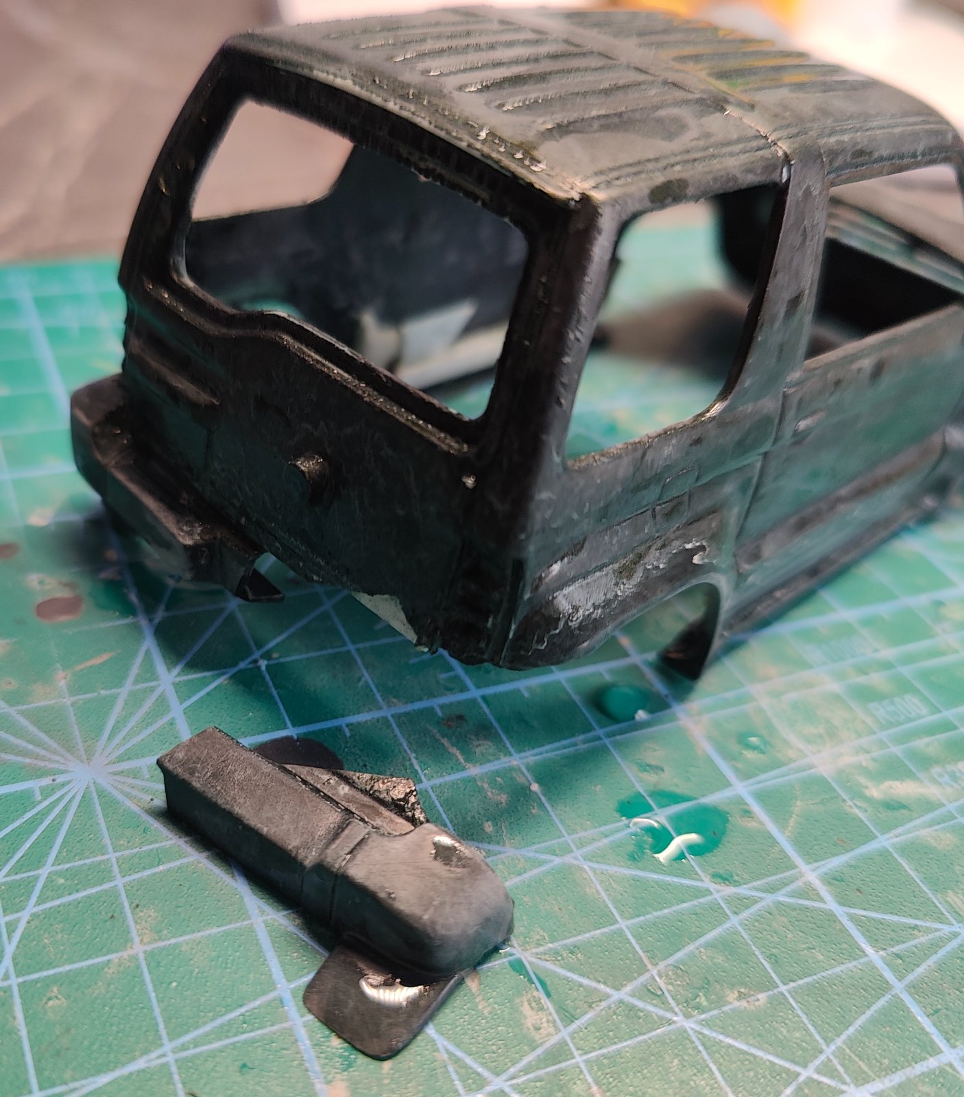

Delop 445 Опубликовано 12 May 2025, 10:14:20 Автор Жалоба Поделиться Опубликовано 12 May 2025, 10:14:20 Доброго всем дня! После неудачной полировки, кузов отправляется в перекраску. Купил крот-гель и закинул кузов, но за весь день нет и намека на то, что краска будет сходить. Стоит ещё подождать или искать нормального "крота"? Или может ещё чем то можно снять краску Ссылка на сообщение Поделиться на другие сайты
John Wick 4140 Опубликовано 12 May 2025, 11:03:51 Жалоба Поделиться Опубликовано 12 May 2025, 11:03:51 ИПС (Изопропиловый спирт) Ссылка на сообщение Поделиться на другие сайты
PETERSON 10382 Опубликовано 12 May 2025, 14:34:18 Жалоба Поделиться Опубликовано 12 May 2025, 14:34:18 4 часа назад, Delop сказал: Купил крот-гель и закинул кузов, но за весь день нет и намека на то, что краска будет сходить. Крот и ему подобные жидкости мы используем для снятия заводского хрома. Краску с пластика испокон веков снимали тормозухой, Димексидом или ИПСом. Ссылка на сообщение Поделиться на другие сайты
Delop 445 Опубликовано 12 May 2025, 14:47:10 Автор Жалоба Поделиться Опубликовано 12 May 2025, 14:47:10 9 минут назад, PETERSON сказал: Крот и ему подобные жидкости мы используем для снятия заводского хрома. Краску с пластика испокон веков снимали тормозухой, Димексидом или ИПСом. Я помню в колье отмывал. Видимо Hobby link не берет. Сейчас уже в тормазухе отмокает, но что то тоже пока реакции не наблюдается. Утром достану, если не отслоится, то буду спиртом оттирать https://diy-workshop.blogspot.com/2017/05/blog-post_4.html?m=1 Крот - средство для прочистки засоров. Обладает свойствами едкого щёлача. Прозрачные детали после крота мутнеют. Смывает не только акрил, но и нитроэмаль. Хорошо отмывает Тамию, краску и грунт ГВ. Если насыпать в ёмкость с кротом средство для прочистки труб (идёт в гранулах) начинается химическая реакция. Краска слезает и цианакрилатные клеи растворяются. Ссылка на сообщение Поделиться на другие сайты
S.Crispus G. 418 Опубликовано 13 May 2025, 07:55:15 Жалоба Поделиться Опубликовано 13 May 2025, 07:55:15 17 часов назад, Delop сказал: Утром достану, если не отслоится Возможно ,что сегодня уже нечего доставать. Тормозуха наиболее агрессивна из перечисленных Мишей веществ. Я для отмывания краски применял жидкость для снятия лака без ацетона и Димексид. 1 Ссылка на сообщение Поделиться на другие сайты
PETERSON 10382 Опубликовано 13 May 2025, 10:41:17 Жалоба Поделиться Опубликовано 13 May 2025, 10:41:17 Не пугай человека. У меня тормозуха не испортила ни одну деталь. Да и у других я не встречал большой катастрофы после тормозухи. Максимум, трескались какие-нибудь стойки крыши вследствие того, что пластик становится более хрупким. Ссылка на сообщение Поделиться на другие сайты
S.Crispus G. 418 Опубликовано 13 May 2025, 12:15:14 Жалоба Поделиться Опубликовано 13 May 2025, 12:15:14 (изменено) 1 час назад, PETERSON сказал: Не пугай человека. По всей видимости , разный пластик по составу. DOT от ENI. Замочил на короткое время Revell . Эмаль отстала замечательно .Пластик подплавился. На другой модели , уже не помню на какой, просто оттирал тормозухой , не замачивая целиком. Более-менее отмылась модель , но пластик стал крайне ломкий. Модель и фирму не помню, а тормозуха украинская VAMP РОСЬ DOT 4. P.S. Сейчас вот сижу и думаю , а не лоханулся ли я тогда , лет пятнадцать назад , когда нашёл в гараже начатую жестянку с тормозухой и подумал : -Не пропадать же добру!. Может там предыдущий хозяин чего намешал ? Украинскую тормозуху покупал лично. Изменено 13 May 2025, 12:24:56 пользователем S.Crispus G. Ссылка на сообщение Поделиться на другие сайты

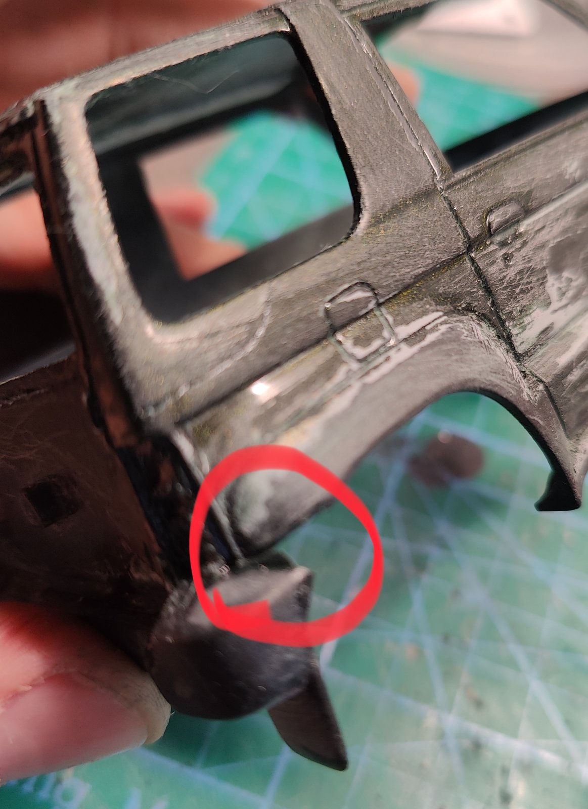

Delop 445 Опубликовано 13 May 2025, 13:18:05 Автор Жалоба Поделиться Опубликовано 13 May 2025, 13:18:05 (изменено) 2 часа назад, PETERSON сказал: Не пугай человека. У меня тормозуха не испортила ни одну деталь. Да и у других я не встречал большой катастрофы после тормозухи. Максимум, трескались какие-нибудь стойки крыши вследствие того, что пластик становится более хрупким. К сожалению, да, пластик местами полопался, часть бампера с крылом отвалилась и кусочек крыла ушел в небытие Самое обидное, что краска так и не сошла. 2к лак хорошо защищает. С помощью растворителя mr.hobby 110, ватных дисков, зубочисток и "вечной" кисточки сейчас счищаю. За "вечную" кисточку кстати отдельное спасибо брату Петорсона, отличный и теперь уже не заменимый инструмент. Работы продолжаются.... Попробую покрасить как предлагает Михаил, а потом лаком покрыть. Думаю попробовать отполировать кузов, а накладки не полировать и посмотреть, может и матовым лаком покрывать не придется. Кстати, я декали забыл нанести перед лаком, да и в целом поторопился, что в данном хобби всегда выходит боком, так показывает практика. Спасибо ребята Вам за советы. Они очень полезны. Изменено 13 May 2025, 13:21:37 пользователем Delop Ссылка на сообщение Поделиться на другие сайты
