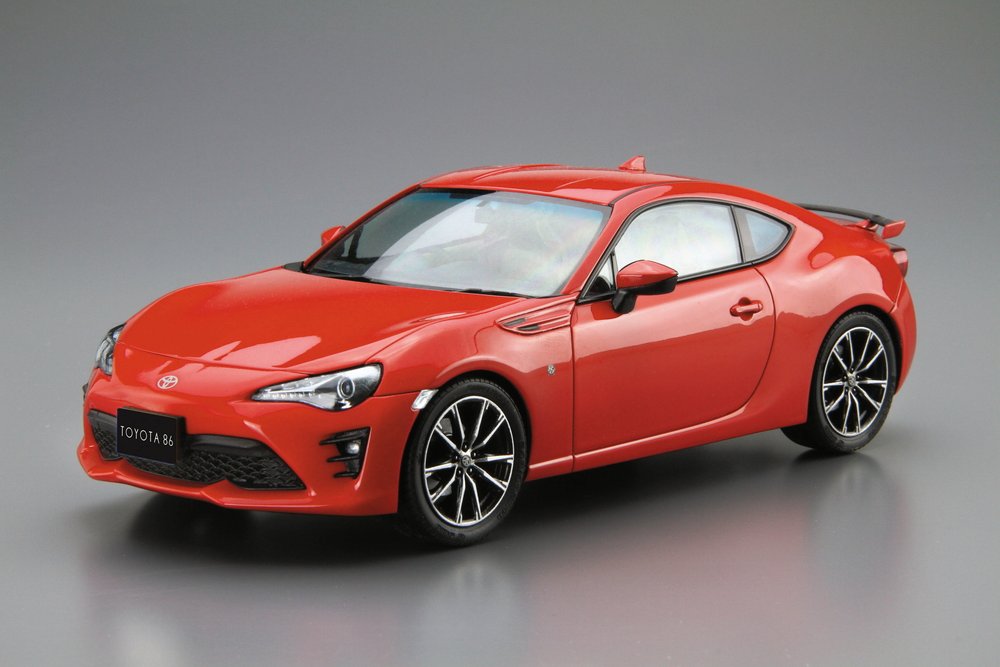

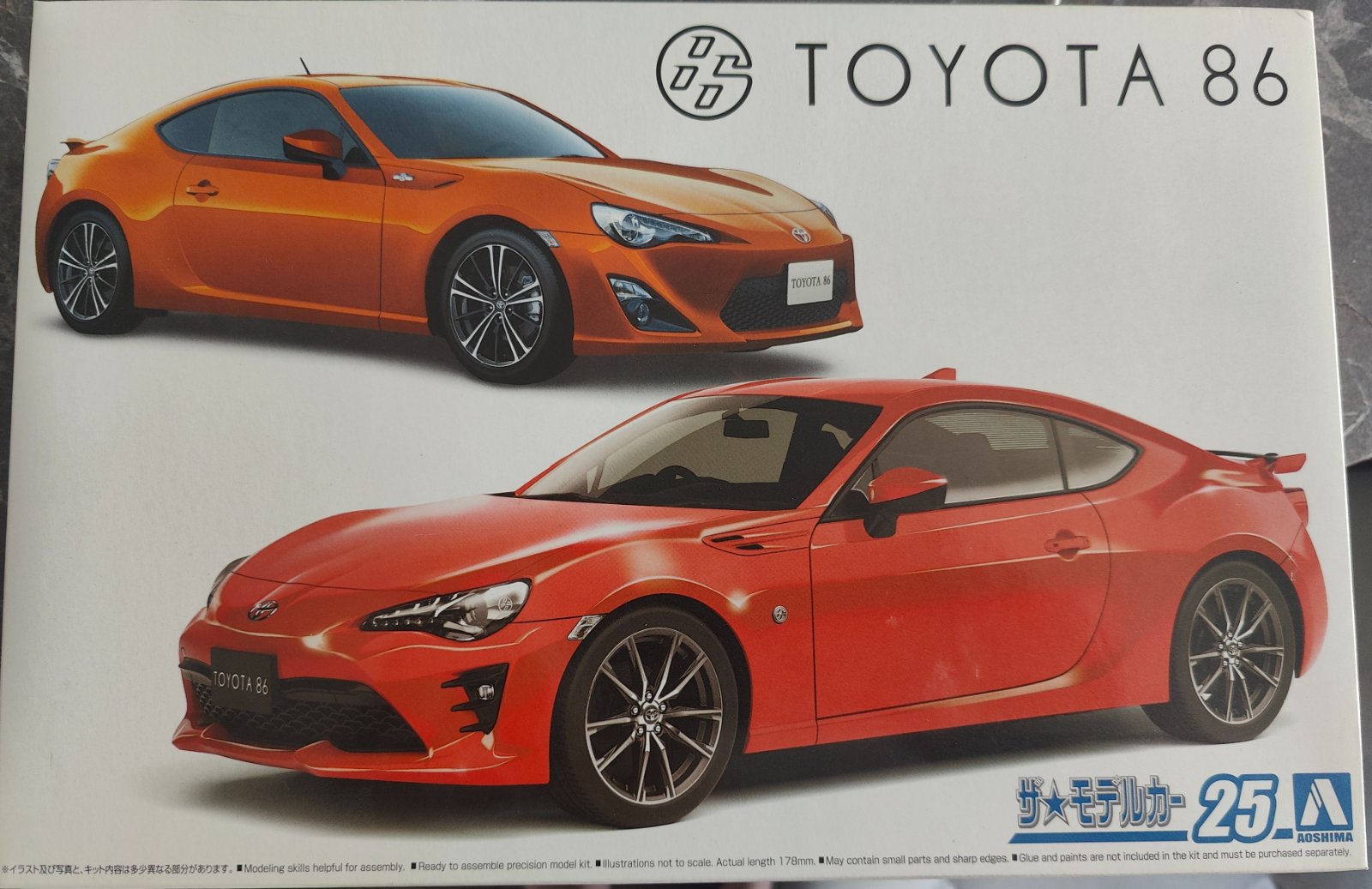

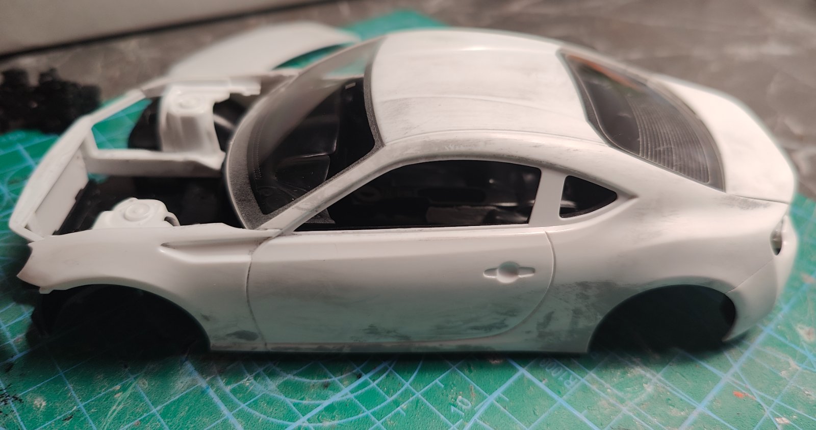

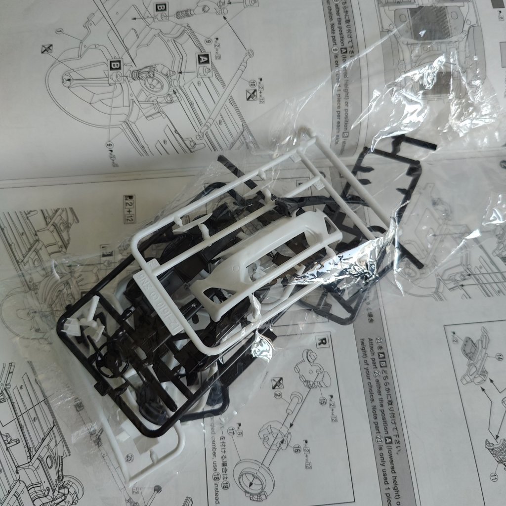

Delop 289 Опубликовано 12 Oct 2025, 06:23:52 Жалоба Поделиться Опубликовано 12 Oct 2025, 06:23:52 (изменено) Всем привет! Пожалуй начну с коробки и описания. В наборе очень много деталей, так как вариантов сборки несколько. Версия 2012 года: И версия рестайлинг 2016 г: По мимо этого, есть варианты выбора расположения руля и коробки передач. Ниже описание модели с сайта aoshima: ●Это собранная пластиковая модель TOYOTA 86 серии ZN6, воспроизводящая каталожные характеристики.● FA20 Горизонтально-оппозитный двигатель Воспроизведениекомплектации GT "Limited"Воспроизведены оригинальные алюминиевые диски.● Возможность выбора автоматической и механической коробки передач● Возможность выбора навигации и панели без аудиосистемы.● Капот и багажник можно открывать и закрывать.● Подстаканник можно снять.● Можно изменить угол опускания и развала колес.● Прозрачные красные молдинги для задних фонарей и т. д.● Можно выбрать экспортную комплектацию (левый руль).● Можно собрать либо японскую модель TOYOTA 86 2012/2016, европейскую модель TOYOTA GT86 2012/2017 или североамериканскую модель TOYOTA 86 2012/2017.● Детали указателей поворота на бампере и противотуманные фары включены в комплектацию TOYOTA 86 США.●В комплект входят наклейки для маскировки оконных рам.●Используются 17-дюймовые шины BS. На моей практике самый большой набор по количеству деталей. Часа 3 наверное ушло на сортировку нужных деталей для сборки выбранной мною версии. Вот такой пакетик получился "лишних" деталей, от дорестайлинговой версии Собирать буду версию рестайлинг 2016 года, с левым рулём и колесами от дорестайлинговой версии. Данная модель приобреталась для быстрой сборки, получения опыта в покраске. В планах было изначально покрасить и собрать паралельно с лансером 10. Была неудачная покраска, с артефактами на кузове. Кузов на данный момент отмыт ИПСом. Изначально выбрал белый цвет tamiya LP43, но теперь заказал другую краску По прогрессу на сегодня не так много проделано. Смыт хром Зашпаклеваны утяжины Изначально кузов выглядел так: Ну а так кузов выглядит после снятия краски и примерки Пересмотрел концепцию постройки и определил для себя следующий план постройки и основные вопросы которые буду решать в процессе: 1. Спойлер на багажник. Те что в наборе ни куда не годятся. Либо изготавливать что то подобное: Либо вообще без спойлера. 2. Открывающийся багажник. В наборе предусмотрено открывание багажника, и пространство багажного отсека достаточно детализировано, но петли ни какие. Либо переделывать открывание, либо просто заклеивать багажник намертво или же как дано в наборе делать (буду думать). 3. Передние петли капота. 4. Внутренняя обшивка салона, с нее и начал. Нанес двухкомпонентную эпоксидку По немногу начал придавать форму Панель дверной карты салона, ниже двери, попробую снизу нарастить пластиком, тем самым поднять в ровень с дверью На этом пожалуй все. Спасибо за внимание. Изменено 12 Oct 2025, 09:19:14 пользователем Delop 2 Ссылка на сообщение Поделиться на другие сайты

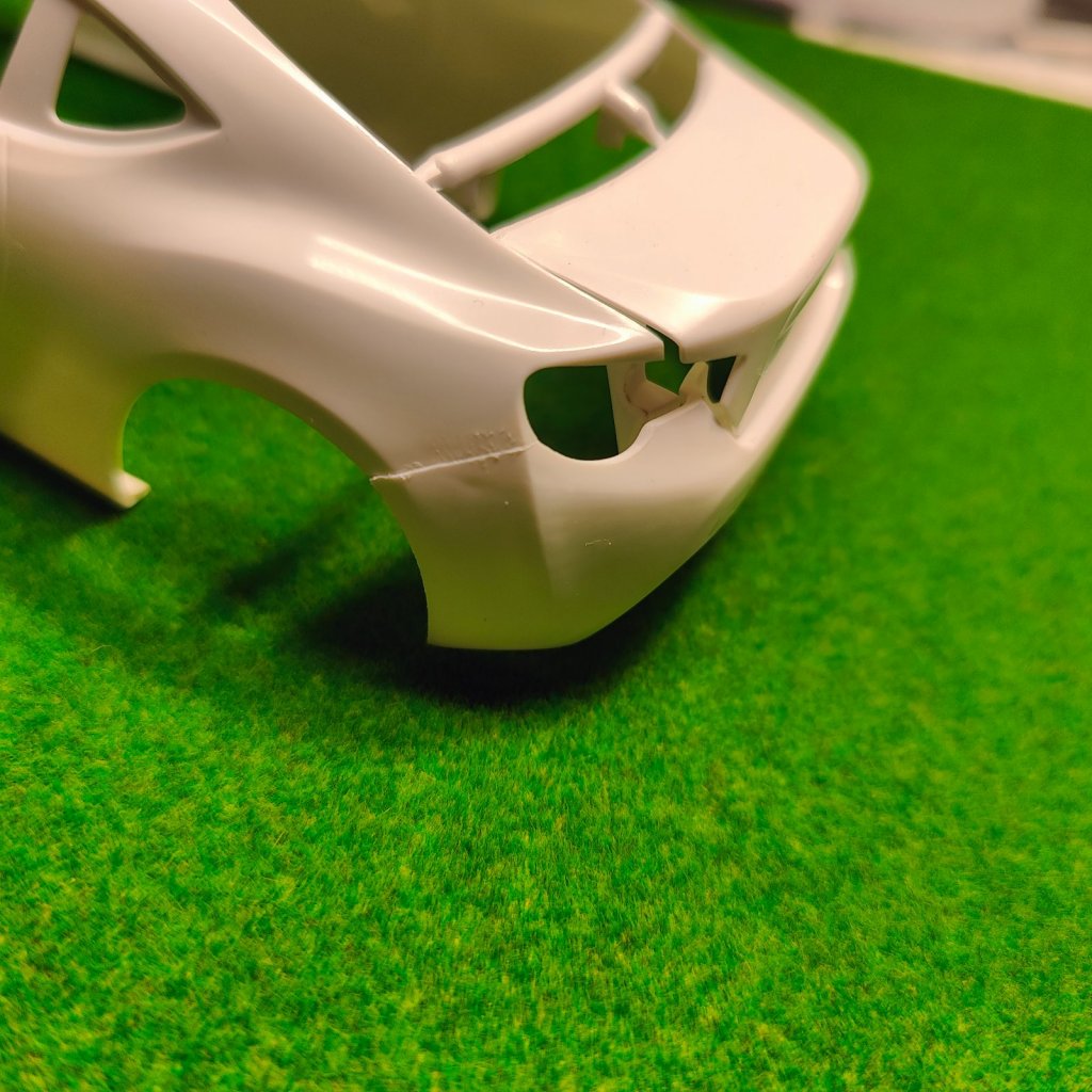

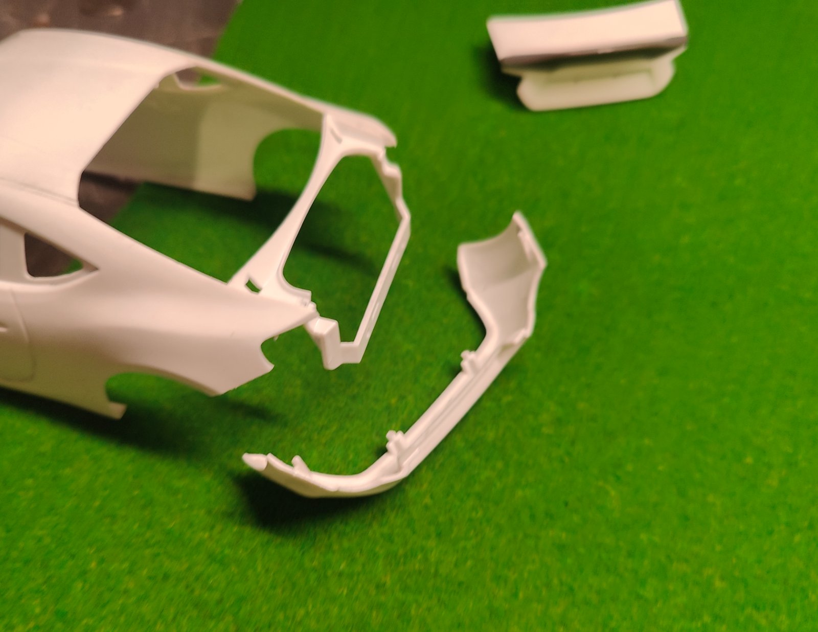

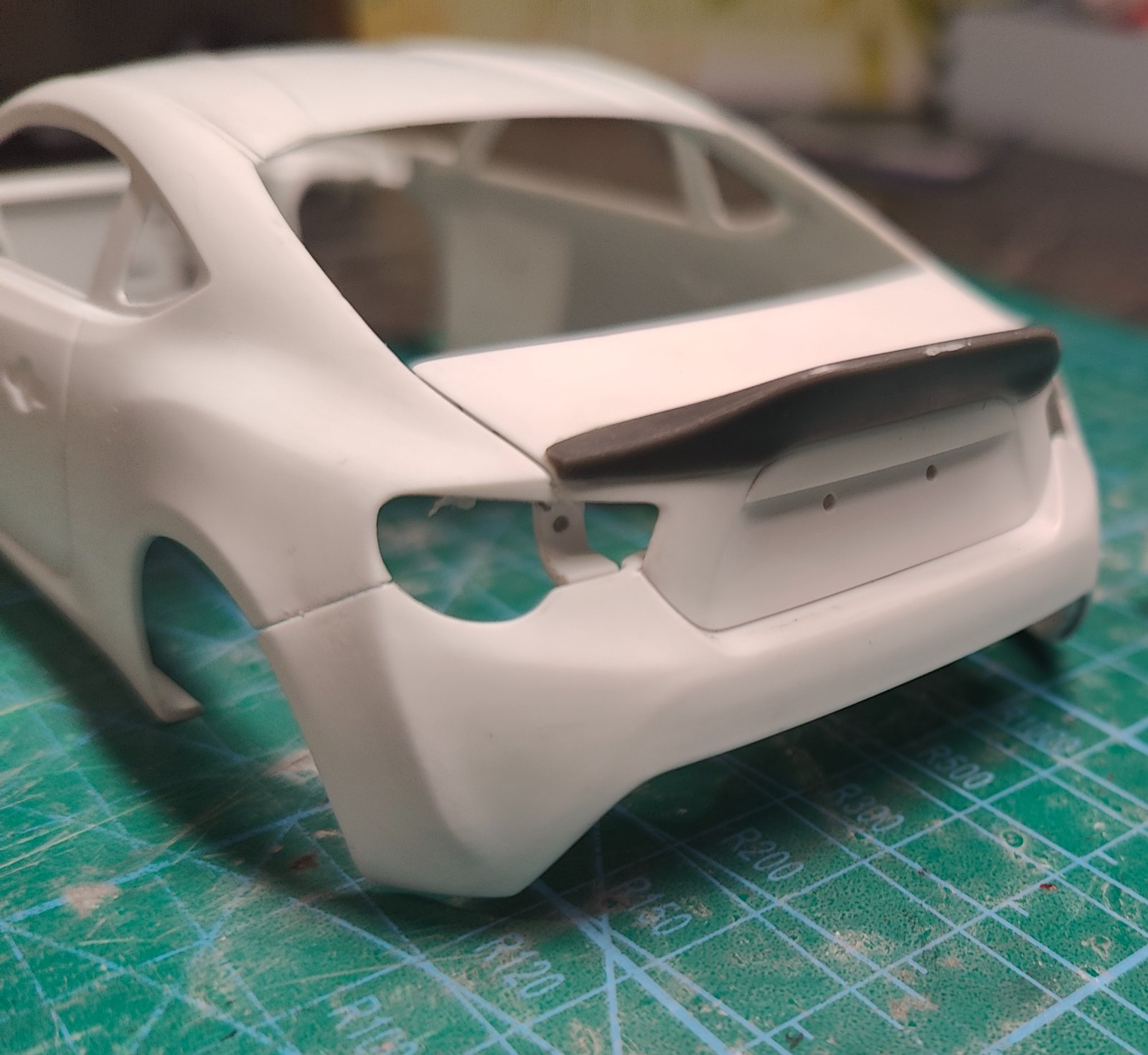

Delop 289 Опубликовано 12 Oct 2025, 12:02:49 Автор Жалоба Поделиться Опубликовано 12 Oct 2025, 12:02:49 (изменено) Кстати, как безболезненно отклеить задний бампер? На супер клей и клей там я сверхтекучий от Там я (зелёный) приклеивал. В ИПСе отмочить? Оказывается сначала устанавливаются фары и только потом приклеивается бампер. Изменено 12 Oct 2025, 12:04:44 пользователем Delop Ссылка на сообщение Поделиться на другие сайты
yura1961 3925 Опубликовано 12 Oct 2025, 13:09:46 Жалоба Поделиться Опубликовано 12 Oct 2025, 13:09:46 1 час назад, Delop сказал: Кстати, как безболезненно отклеить задний бампер? На супер клей и клей там я сверхтекучий от Там я (зелёный) приклеивал. Супер клей без проблем,он на разрыв держит,а на излом стык хрупкий,отлетит на раз,а вот полестирольные клеи тут сложнее,они растворяют пластик и при высыхании "сваривают"тут только ломать на удачу. Ссылка на сообщение Поделиться на другие сайты
Delop 289 Опубликовано 12 Oct 2025, 13:39:21 Автор Жалоба Поделиться Опубликовано 12 Oct 2025, 13:39:21 26 минут назад, yura1961 сказал: Супер клей без проблем,он на разрыв держит,а на излом стык хрупкий,отлетит на раз,а вот полестирольные клеи тут сложнее,они растворяют пластик и при высыхании "сваривают"тут только ломать на удачу. Буду пробовать. Спасибо. Ссылка на сообщение Поделиться на другие сайты
ADSanJ 409 Опубликовано 13 Oct 2025, 17:44:10 Жалоба Поделиться Опубликовано 13 Oct 2025, 17:44:10 В 12.10.2025 в 15:02, Delop сказал: Кстати, как безболезненно отклеить задний бампер? На супер клей и клей там я сверхтекучий от Там я (зелёный) приклеивал. В ИПСе отмочить? Оказывается сначала устанавливаются фары и только потом приклеивается бампер. Можно и просто по расшивке прорезать и отделить. 1 Ссылка на сообщение Поделиться на другие сайты

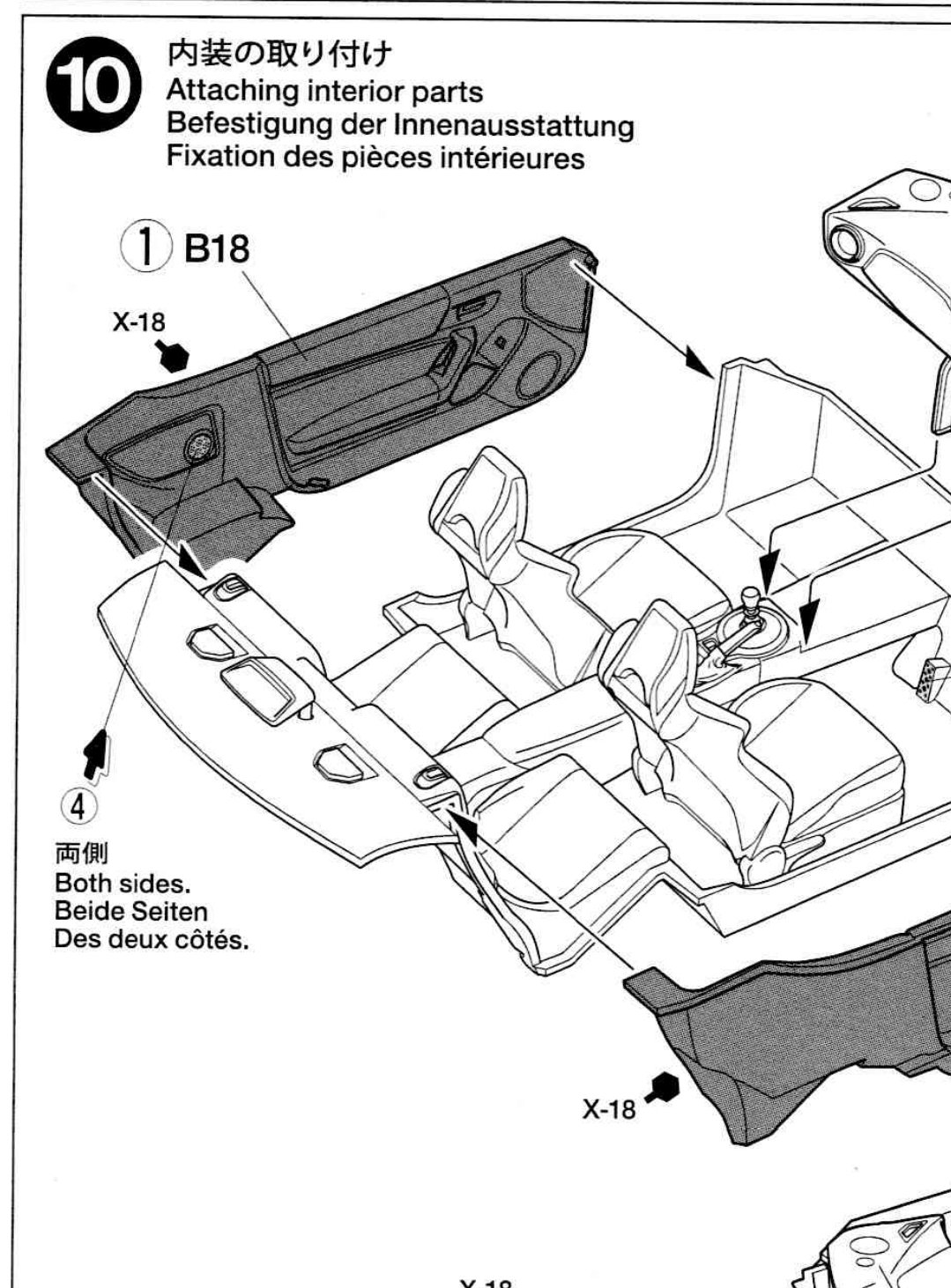

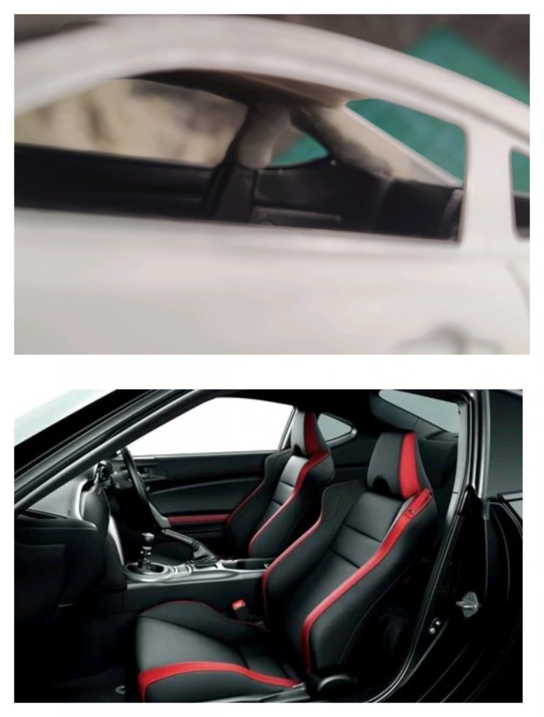

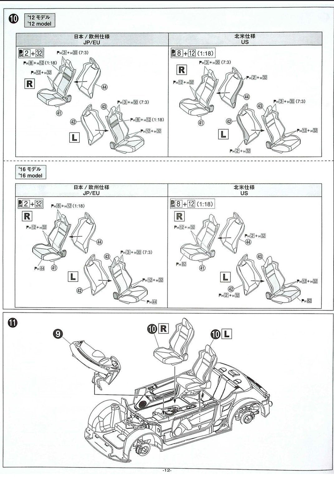

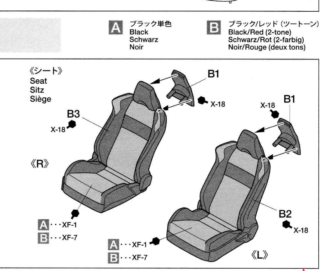

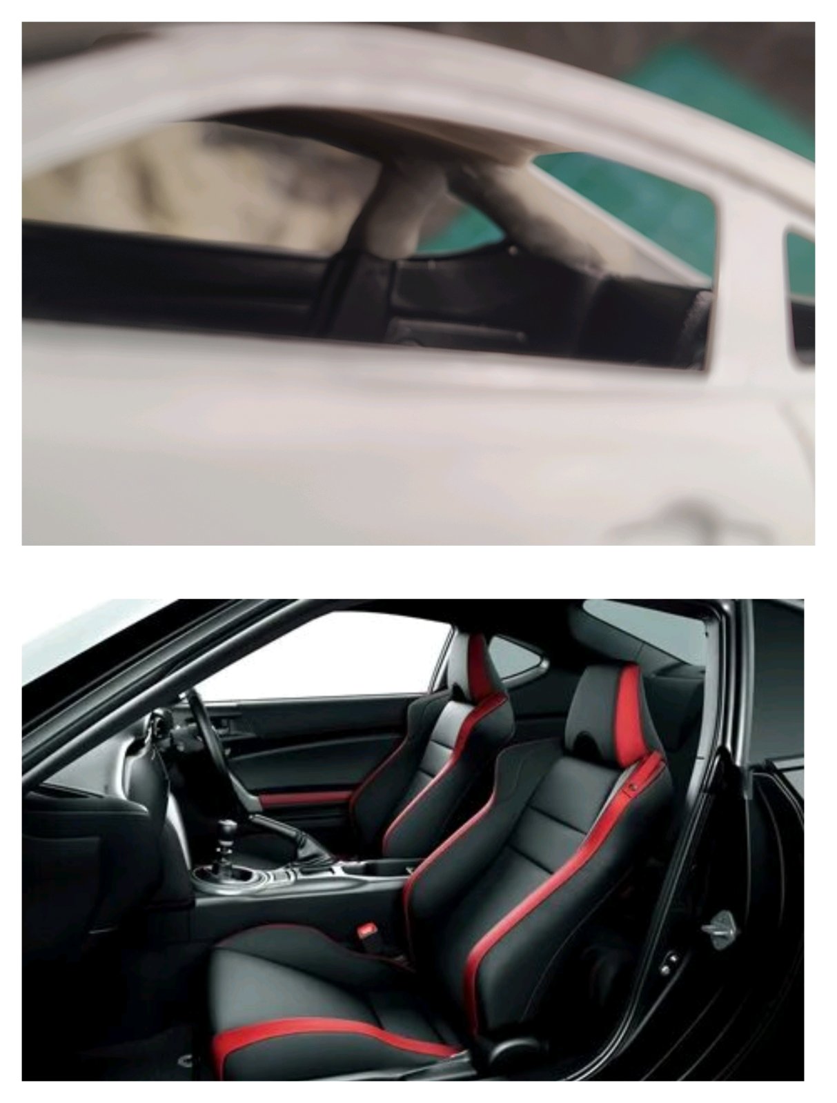

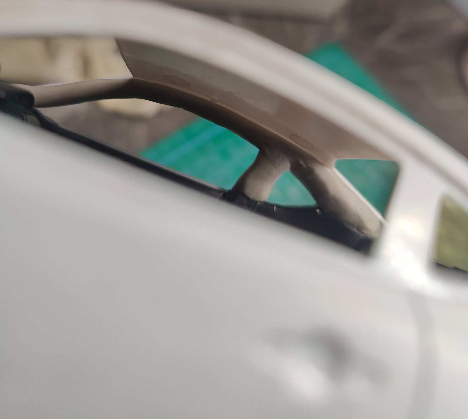

John Wick 4095 Опубликовано 16 Oct 2025, 18:07:01 Жалоба Поделиться Опубликовано 16 Oct 2025, 18:07:01 У набора Тамии присутствует одна проблема, свойственная многим ее наборам - худосочные сиденья: У аошимы - нормальные пухлые сиденья: 2 Ссылка на сообщение Поделиться на другие сайты

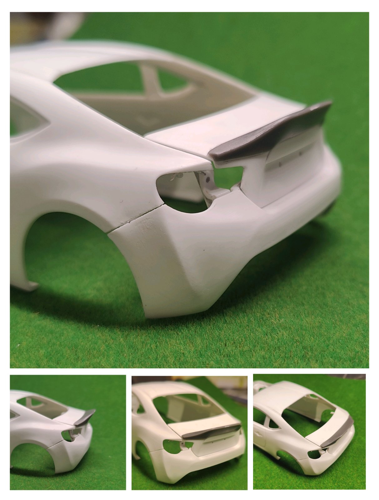

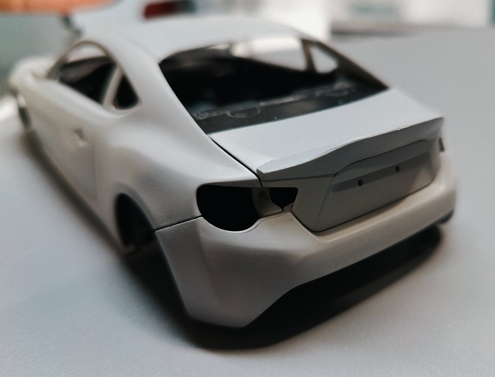

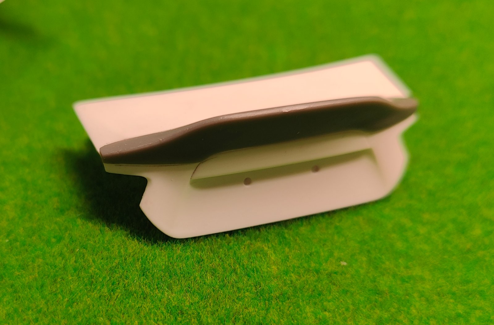

Balu26 486 Опубликовано 19 Oct 2025, 19:10:45 Жалоба Поделиться Опубликовано 19 Oct 2025, 19:10:45 В 12.10.2025 в 09:23, Delop сказал: 1. Спойлер на багажник. Те что в наборе ни куда не годятся. Либо изготавливать что то подобное: Либо вообще без спойлера. Приветствую! Вот посмотри здесь у Игоря. Я брал у него этот спойлер прикидывал к модели от Аошимы, проде подходит как влитой, правда руки до модели пока так и не дошли . Желаю чтобы твоя задумка удалась!!! 1 Ссылка на сообщение Поделиться на другие сайты
Delop 289 Опубликовано 19 Oct 2025, 23:46:05 Автор Жалоба Поделиться Опубликовано 19 Oct 2025, 23:46:05 4 часа назад, Balu26 сказал: Приветствую! Вот посмотри здесь у Игоря. Я брал у него этот спойлер прикидывал к модели от Аошимы, проде подходит как влитой, правда руки до модели пока так и не дошли . Желаю чтобы твоя задумка удалась!!! Приветствую! Спасибо за наводку Написал. Надеюсь что в наличии. Очень сильно облегчит постройку. Ссылка на сообщение Поделиться на другие сайты

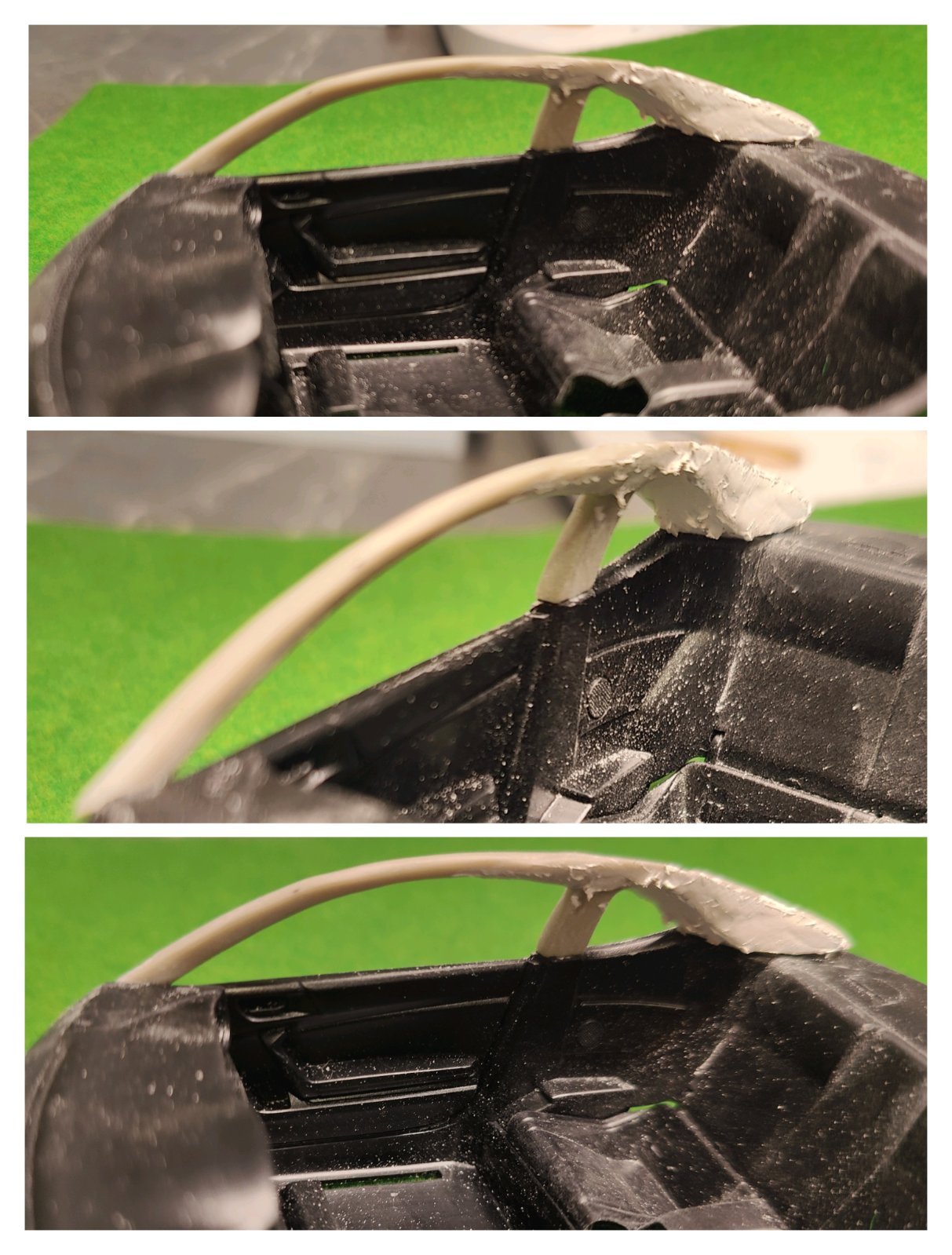

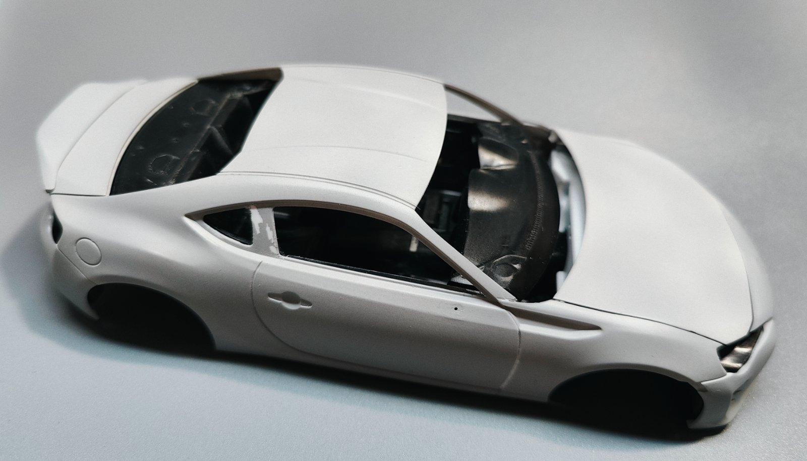

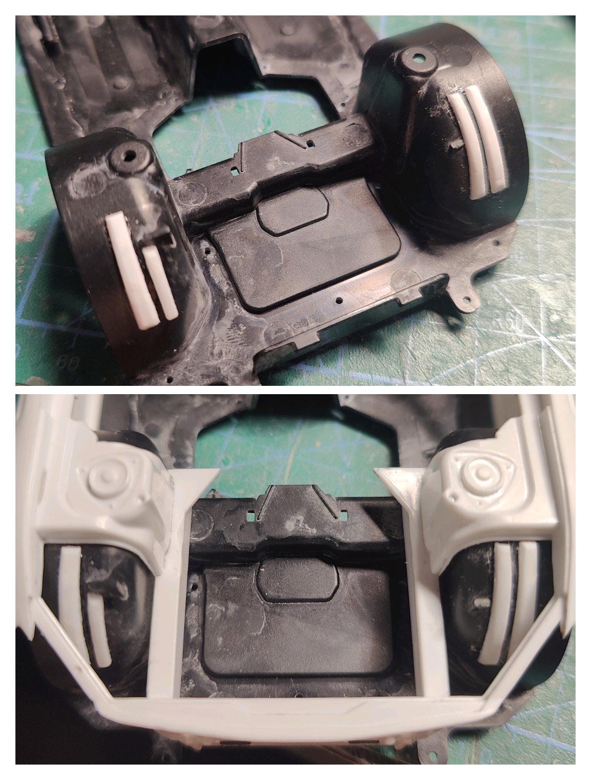

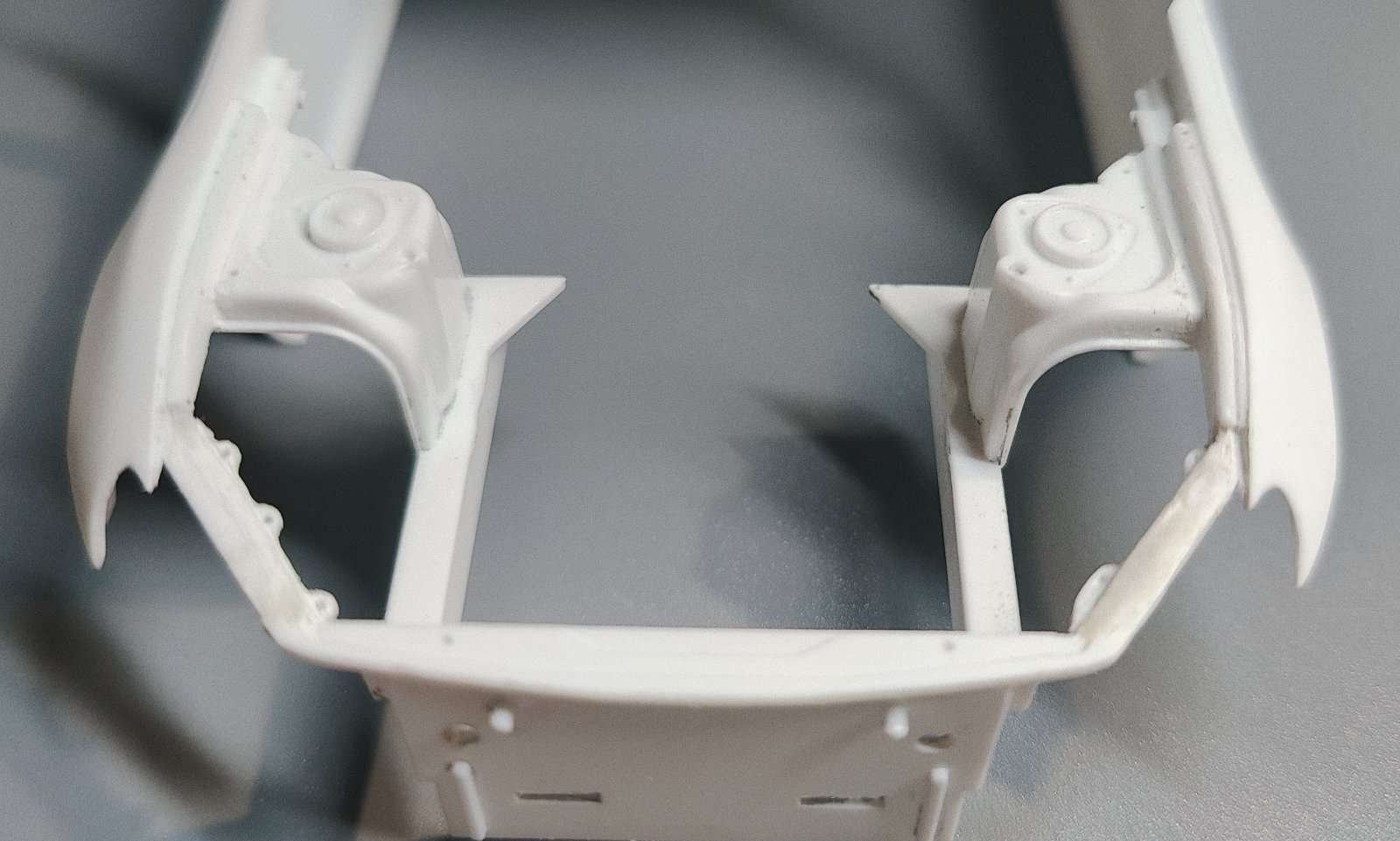

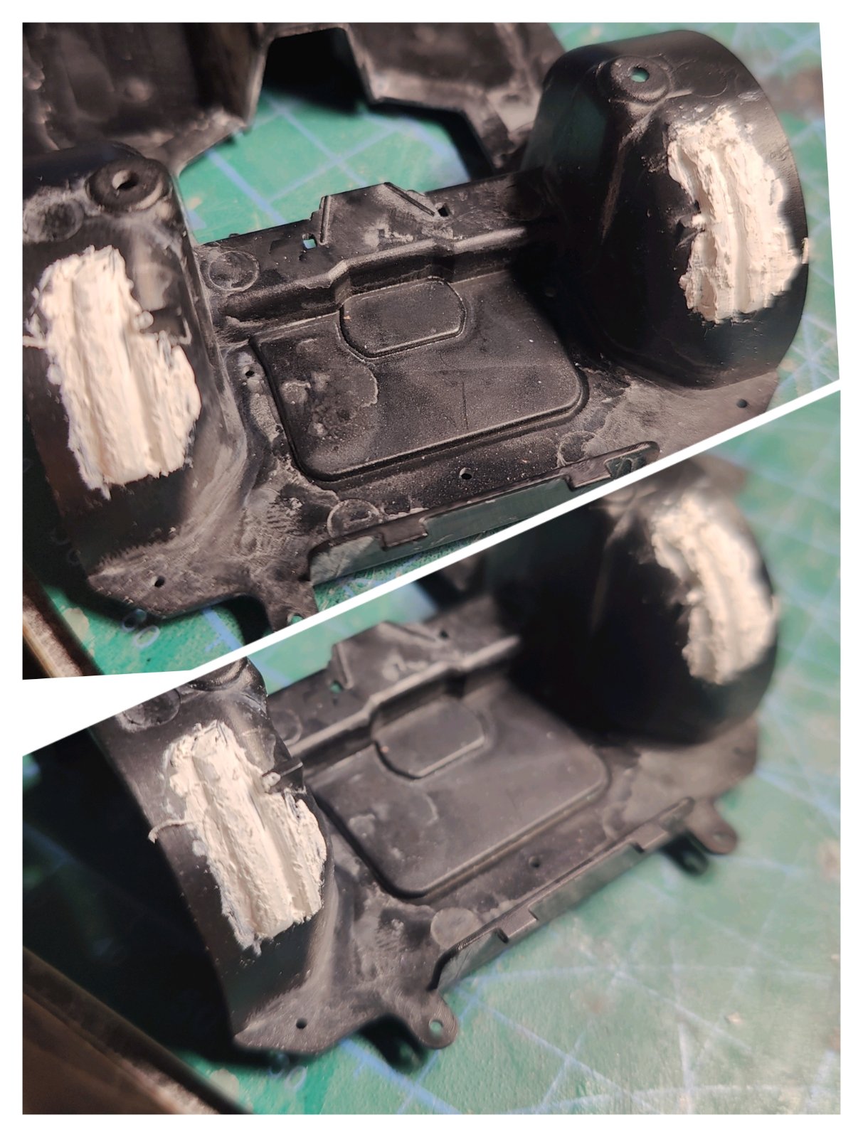

Популярный пост Delop 289 Опубликовано 1 Nov 2025, 14:55:34 Автор Популярный пост Жалоба Поделиться Опубликовано 1 Nov 2025, 14:55:34 Всем привет! Не много обновлюсь. По совету Ивана (Balu26), заказал спойлер. Больше спасибо, за наводку. Приклеил на место Совсем другое дело. Удалось отделить бампер, с минимальными потерями, в виде крепления с одной стороны. Отмыл днище в ИПС и решил сделать имитацию выступов на подкрылках, которые будут видны при открытом капоте Наклеил полоски пластика, толщиной 0,3 мм После накидал шпаклёвки Как усядется, зашкурю. Так же продолжается эпопея с обшивкой салона Подгонка, напильник, снова эпоксидка, напильник... Спасибо за внимание! Всем продуктивных входных! 9 Ссылка на сообщение Поделиться на другие сайты

PETERSON 10133 Опубликовано 5 Nov 2025, 08:37:56 Жалоба Поделиться Опубликовано 5 Nov 2025, 08:37:56 2 часа назад, Delop сказал: Не эстетично? Лучше готовый результат отображать? Да, не очень эстетично. Намазанную шпаклю с горами опилок вокруг можно не показывать. Особого интереса это не вызывает. Лучше сдуть с деталей опилки и пыль, а шпаклю показывать уже выровненной. 1 Ссылка на сообщение Поделиться на другие сайты

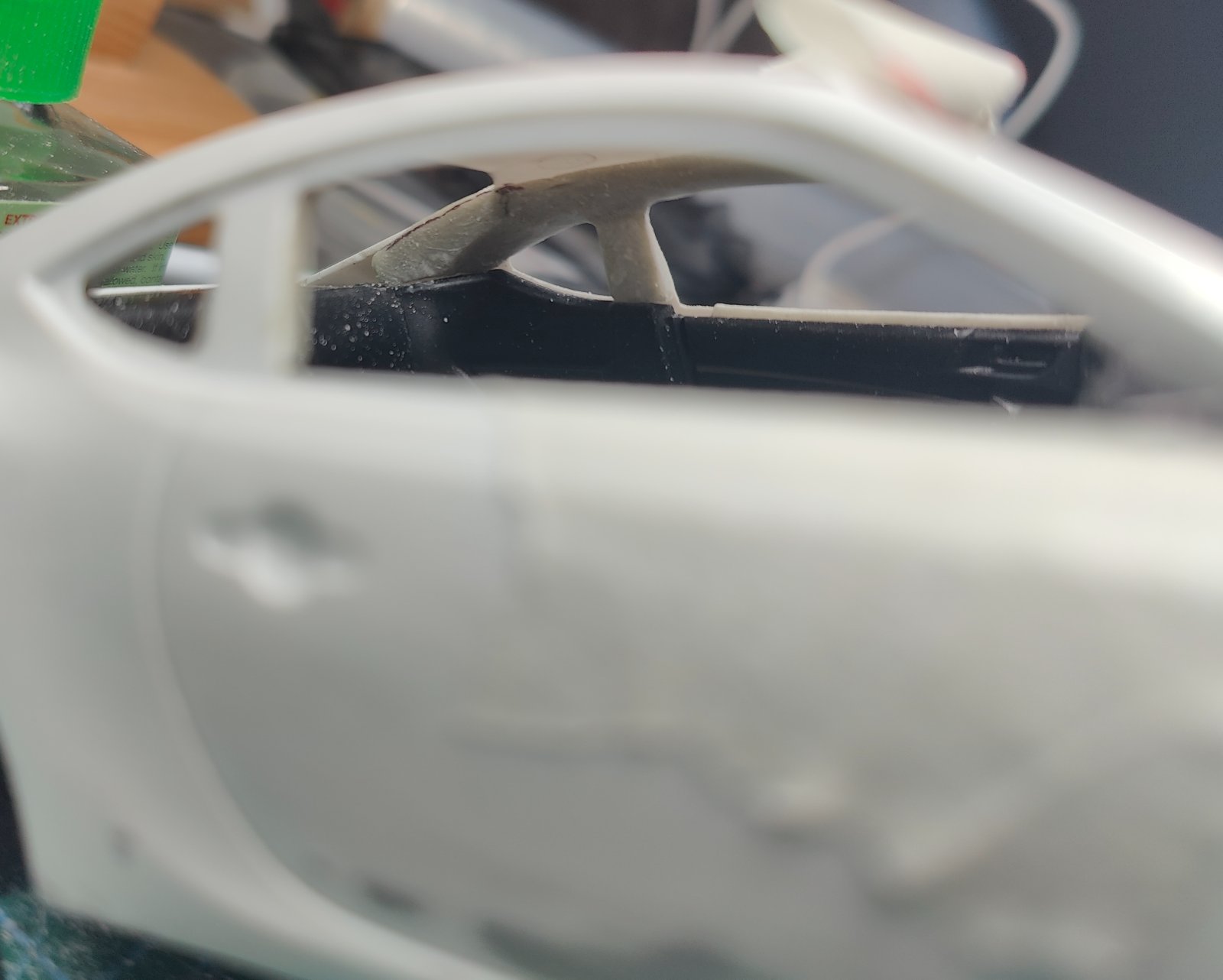

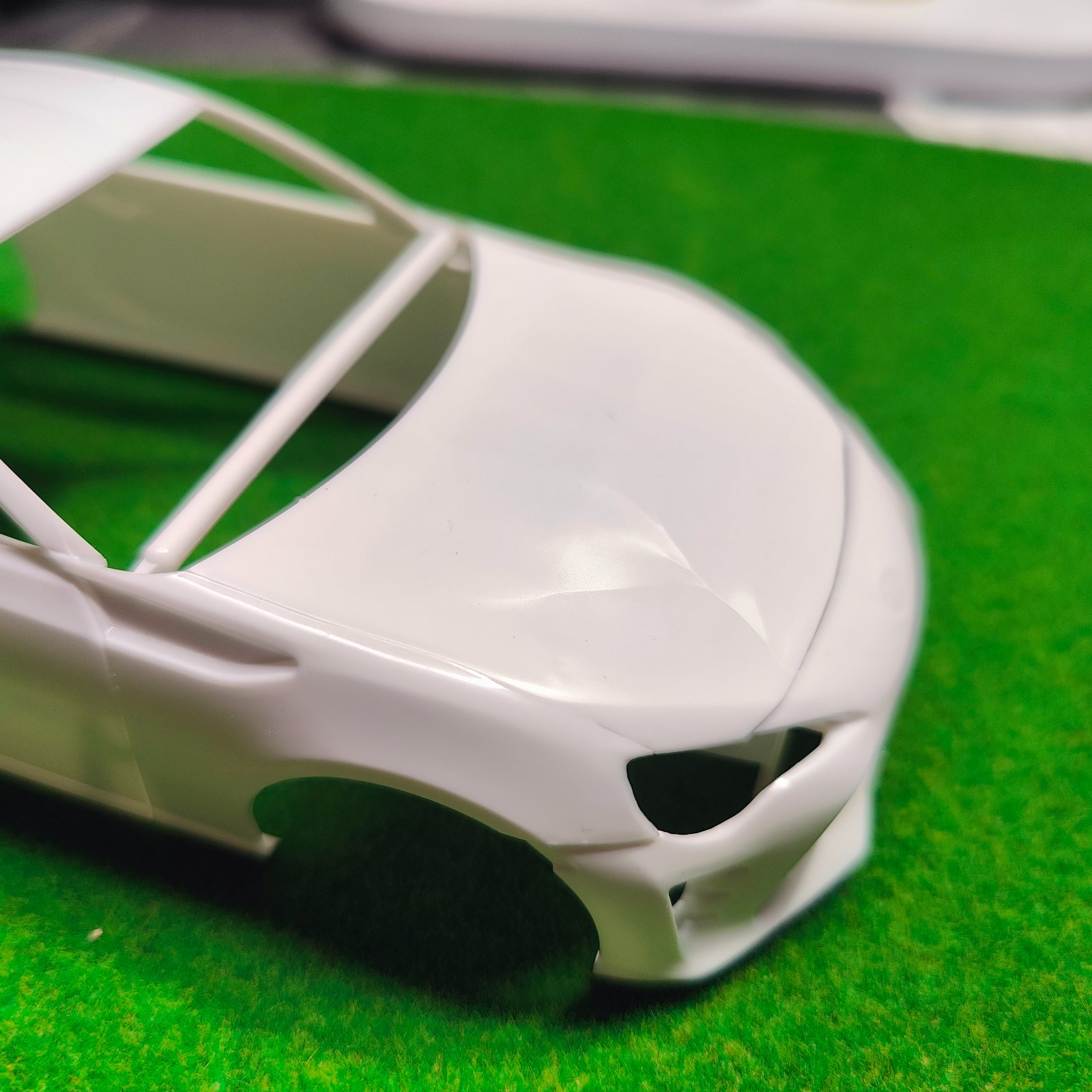

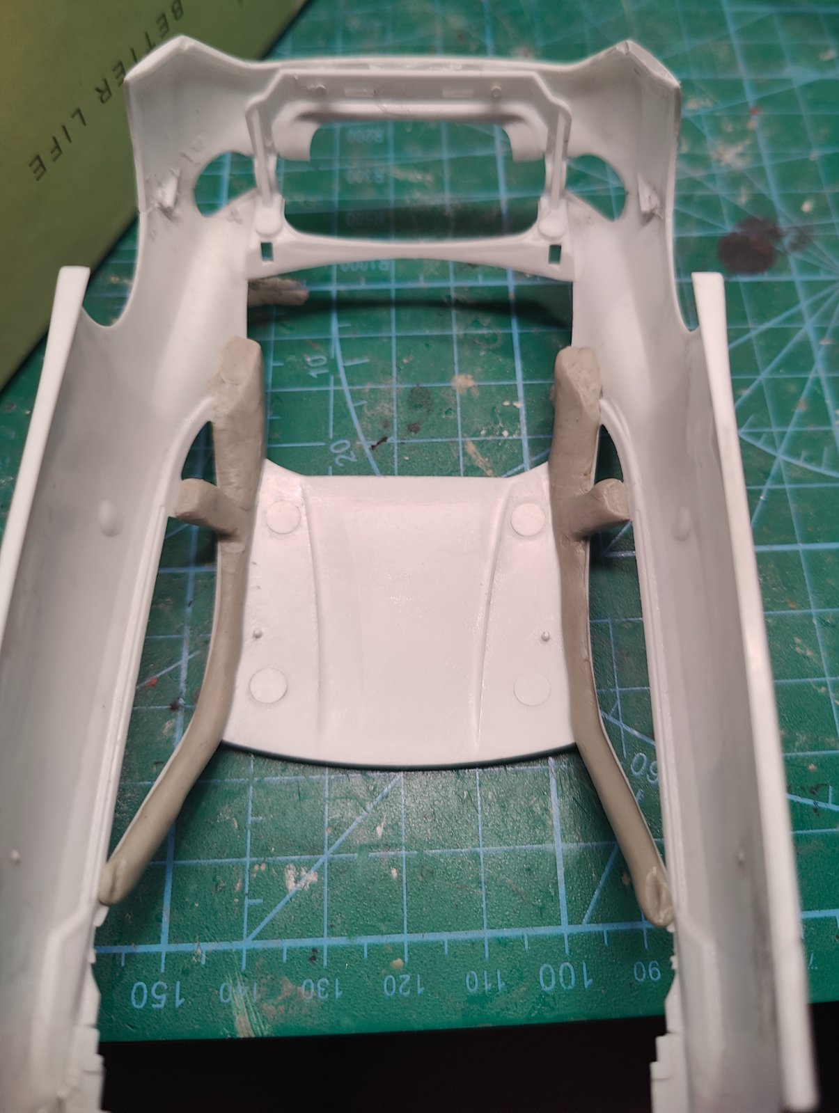

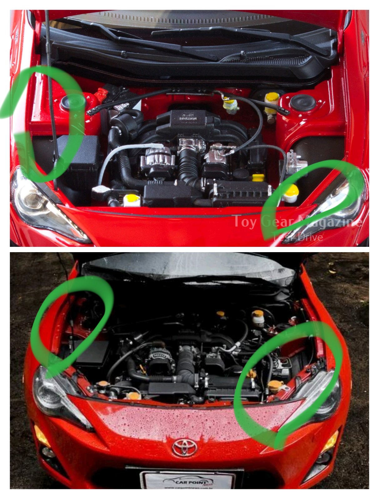

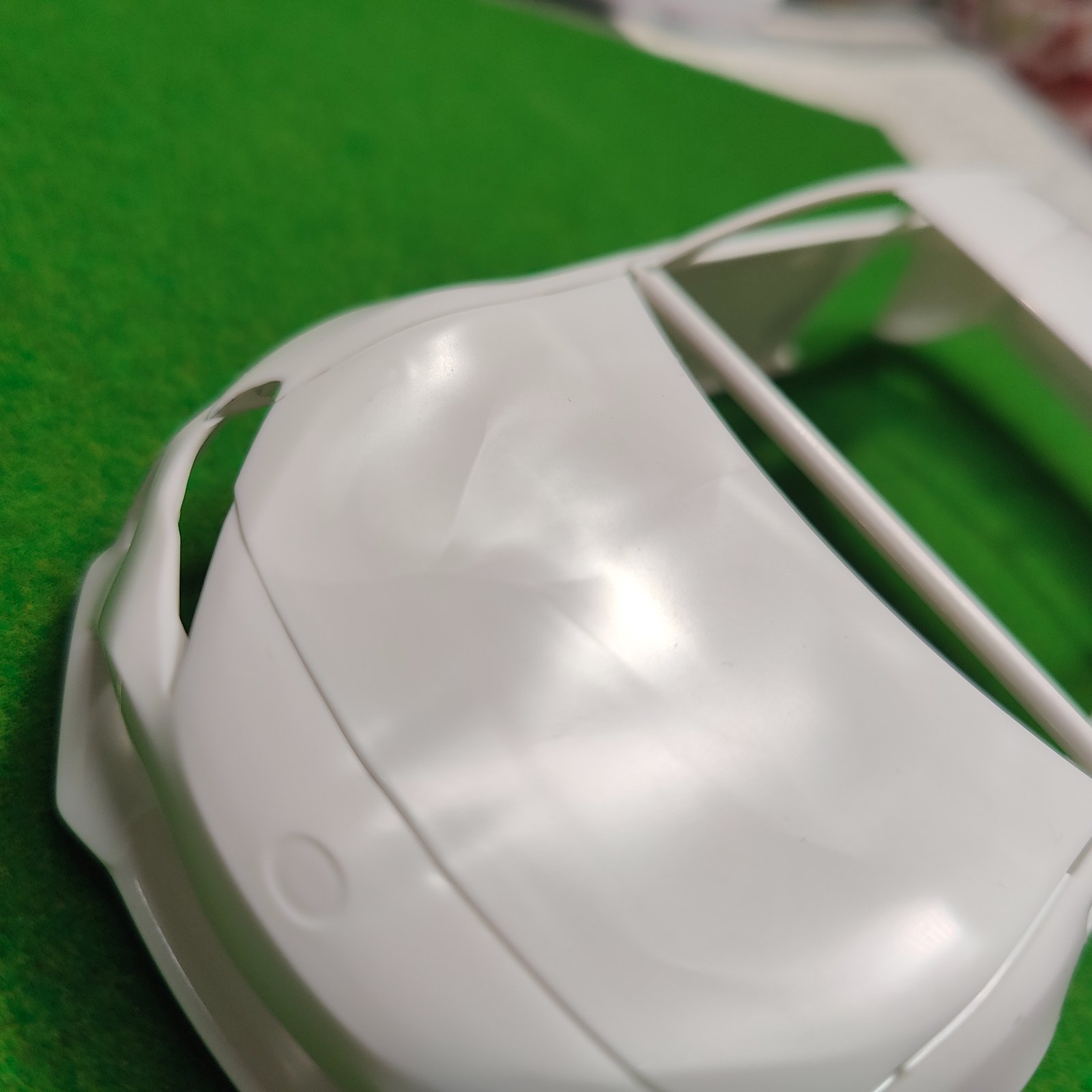

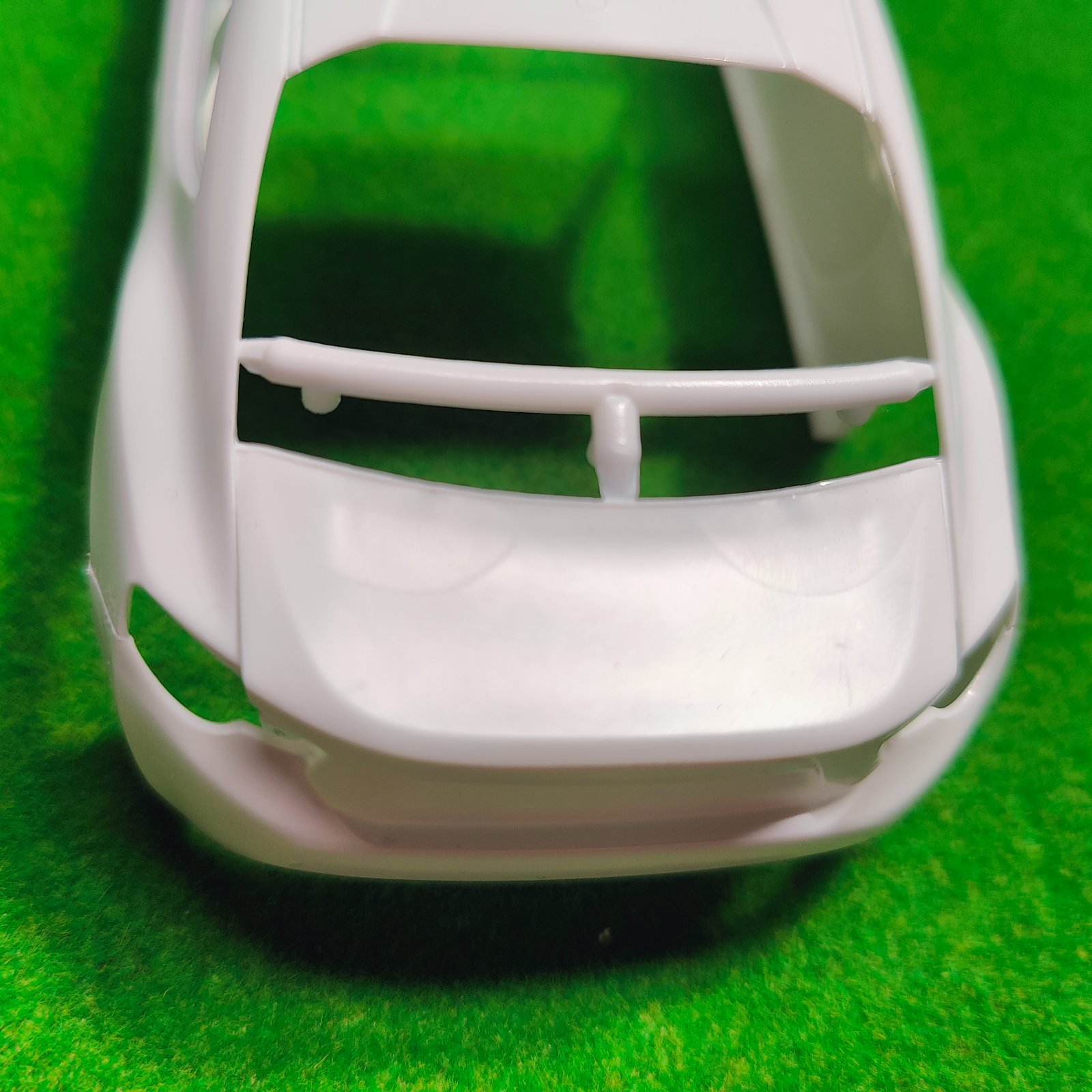

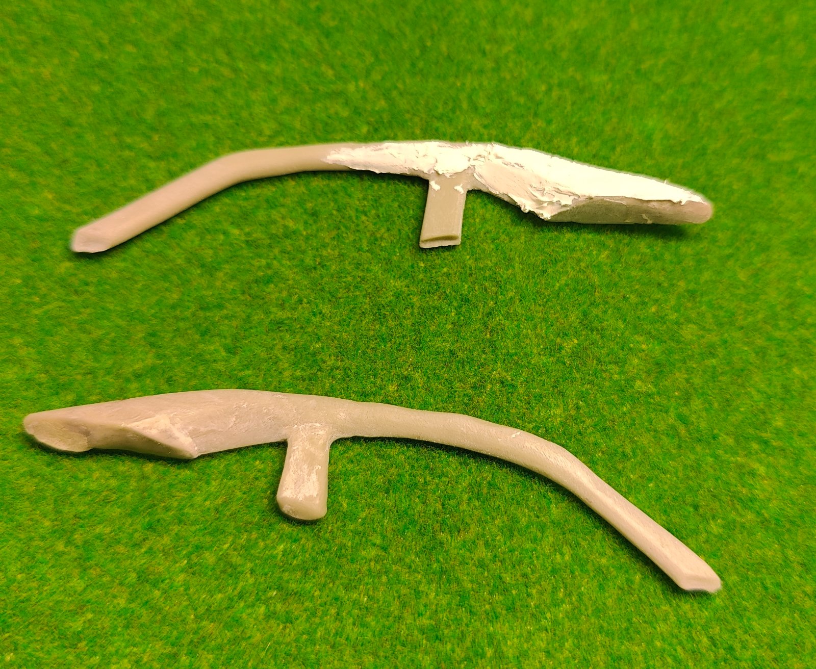

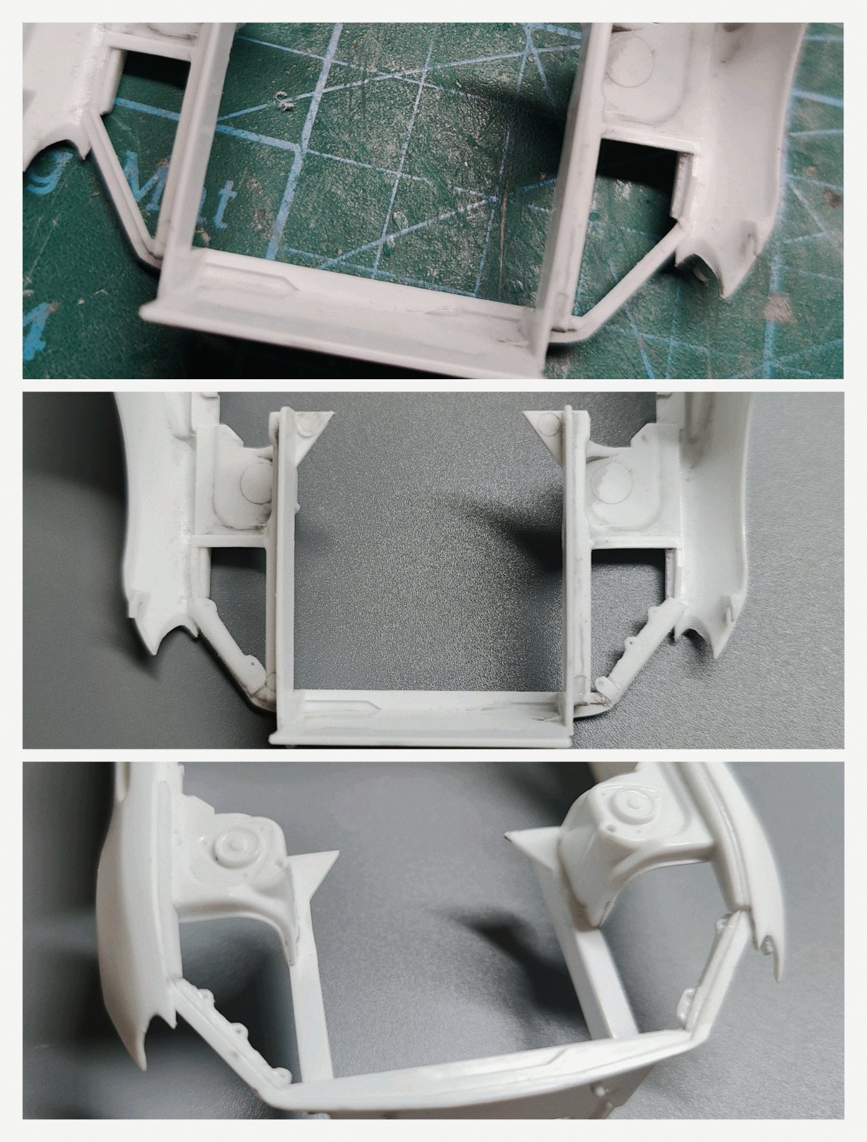

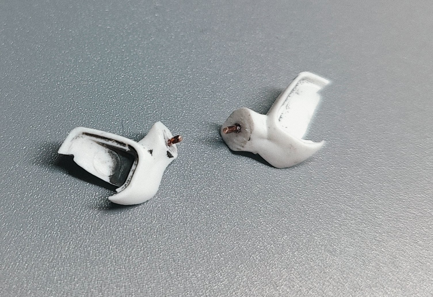

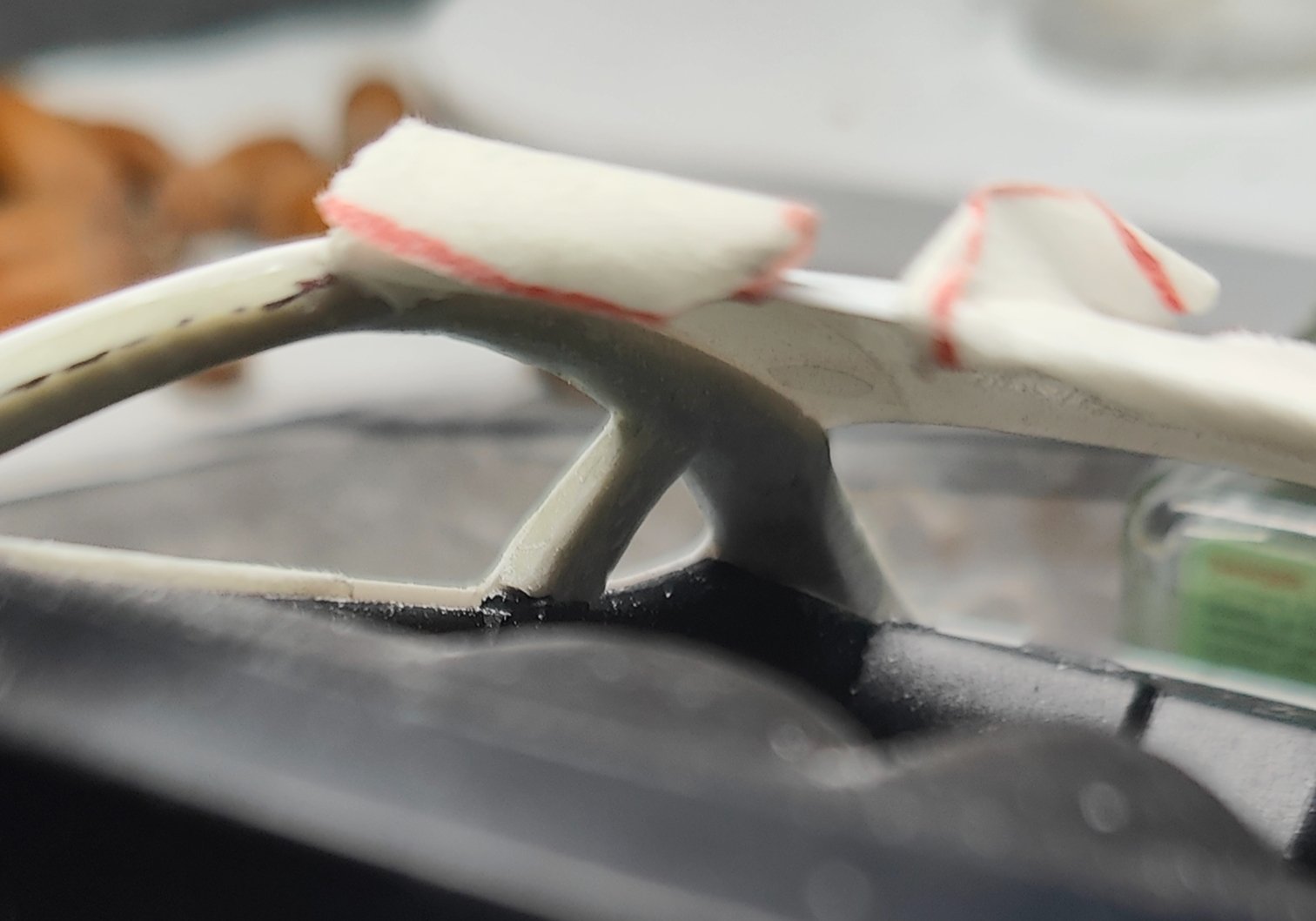

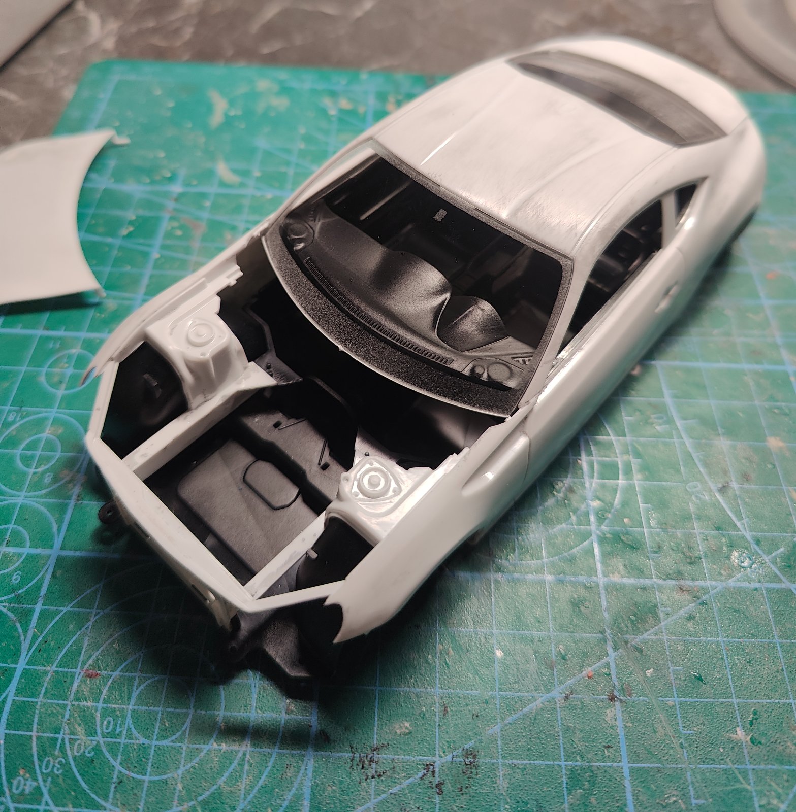

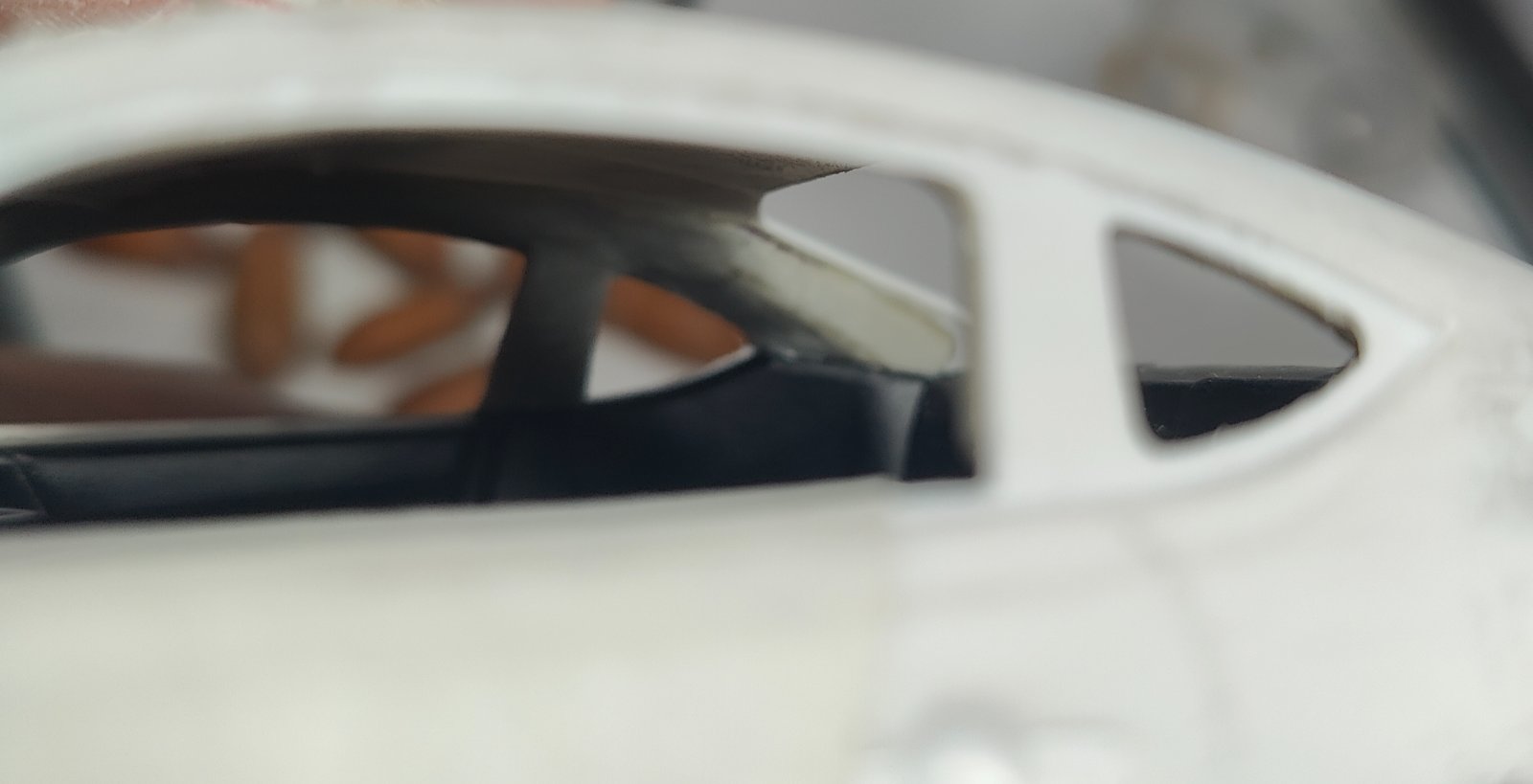

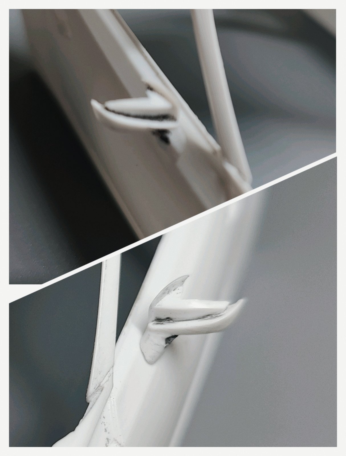

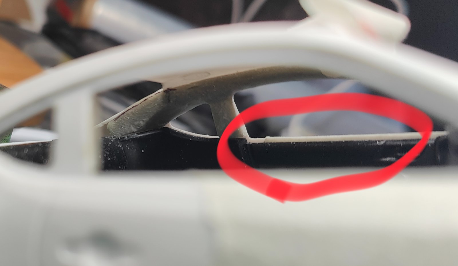

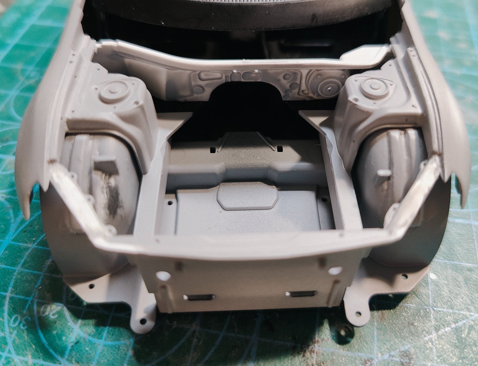

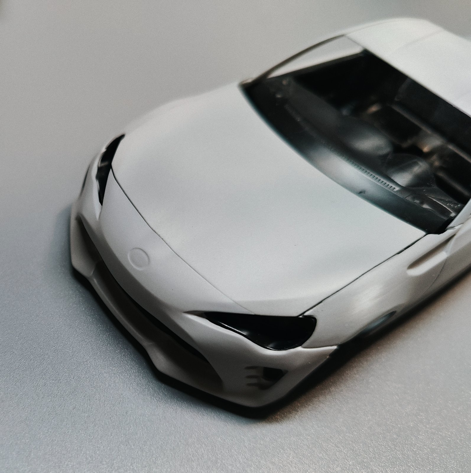

Delop 289 Опубликовано 9 Nov 2025, 15:00:34 Автор Жалоба Поделиться Опубликовано 9 Nov 2025, 15:00:34 (изменено) Добрый вечер! Выкроил не много времени на модель, поделюсь небольшим прогрессом. Нарастил немного крепление "телевизора", фар и места прилегания капота. Ниже фото собранной модели (Автор Алексей Глущенко,фото с журнала тойгир)и реального авто: Сточил с обратной стороны пластик, приклеил полоски пластика, сделал имитацию креплений и насверли отверстий Зашпаклевал и зачистил Насадил штифты на зеркала Нанес проявочный слой грунта Подсобрал все, для примерки Накидал не много шпаклёвки на капот и на спойлер. Далее шкурка и доделка салонных панелей. Подгонка их по месту тот ещё квест. В процессе грунтовки, с компрессором начались проблемы. После накачки воздуха, начинает сифонить воздух из этого соленоидного регулятора давления. После того как спускает, снова начинается процесс нагнетания воздуха, и так по кругу. Заказал ремкомплект резинок и уплотнителей,попробую заменить. Ни кто не сталкивался с таким? Изменено 28 Nov 2025, 23:40:58 пользователем Delop 3 Ссылка на сообщение Поделиться на другие сайты

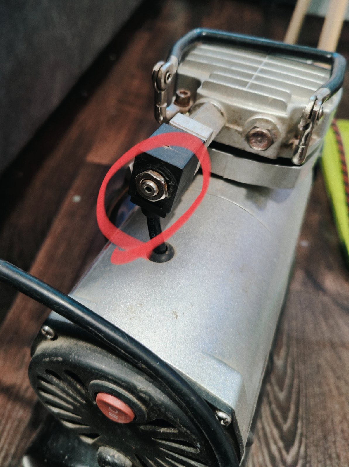

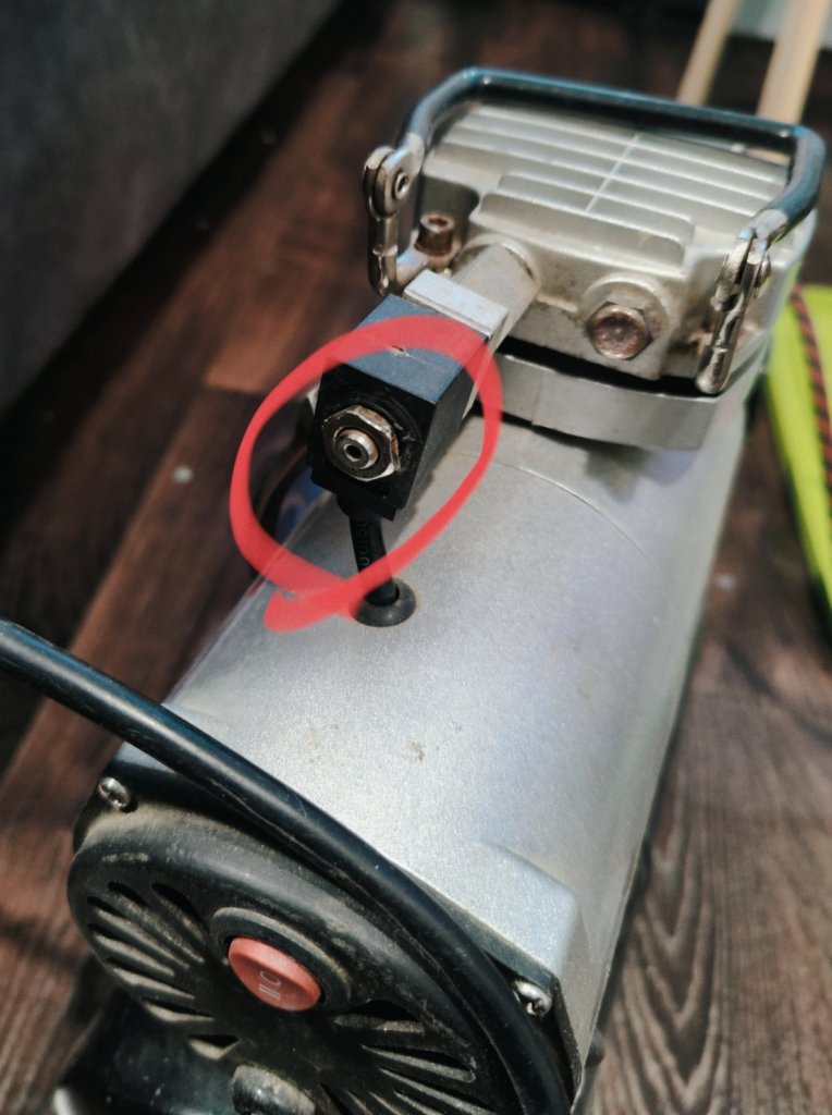

Феофан 857 Опубликовано 10 Nov 2025, 06:04:59 Жалоба Поделиться Опубликовано 10 Nov 2025, 06:04:59 (изменено) 15 часов назад, Delop сказал: После накачки воздуха, начинает сифонить воздух из этого соленоидного регулятора давления. После того как спускает, снова начинается процесс нагнетания воздуха, и так по кругу. Заказал ремкомплект резинок и уплотнителей,попробую заменить. Ни кто не сталкивался с таким? Наверное, проще заменить весь электроклапан. Там может еще запорный элемент травить. Возможно, попала какая-нибудь твердая фигня под него. Да и в комплект уплотнений, насколько я знаю, уплотнения регулятора давления не входят. Но это неточно. Изменено 10 Nov 2025, 06:05:15 пользователем Феофан Ссылка на сообщение Поделиться на другие сайты

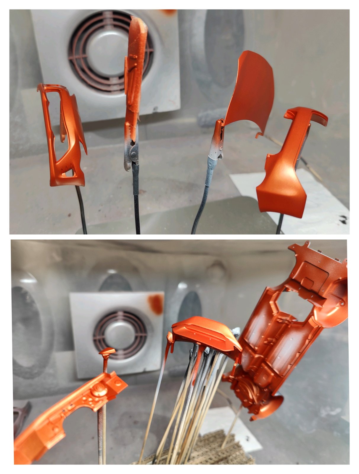

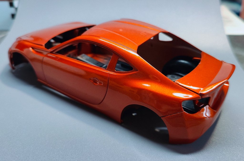

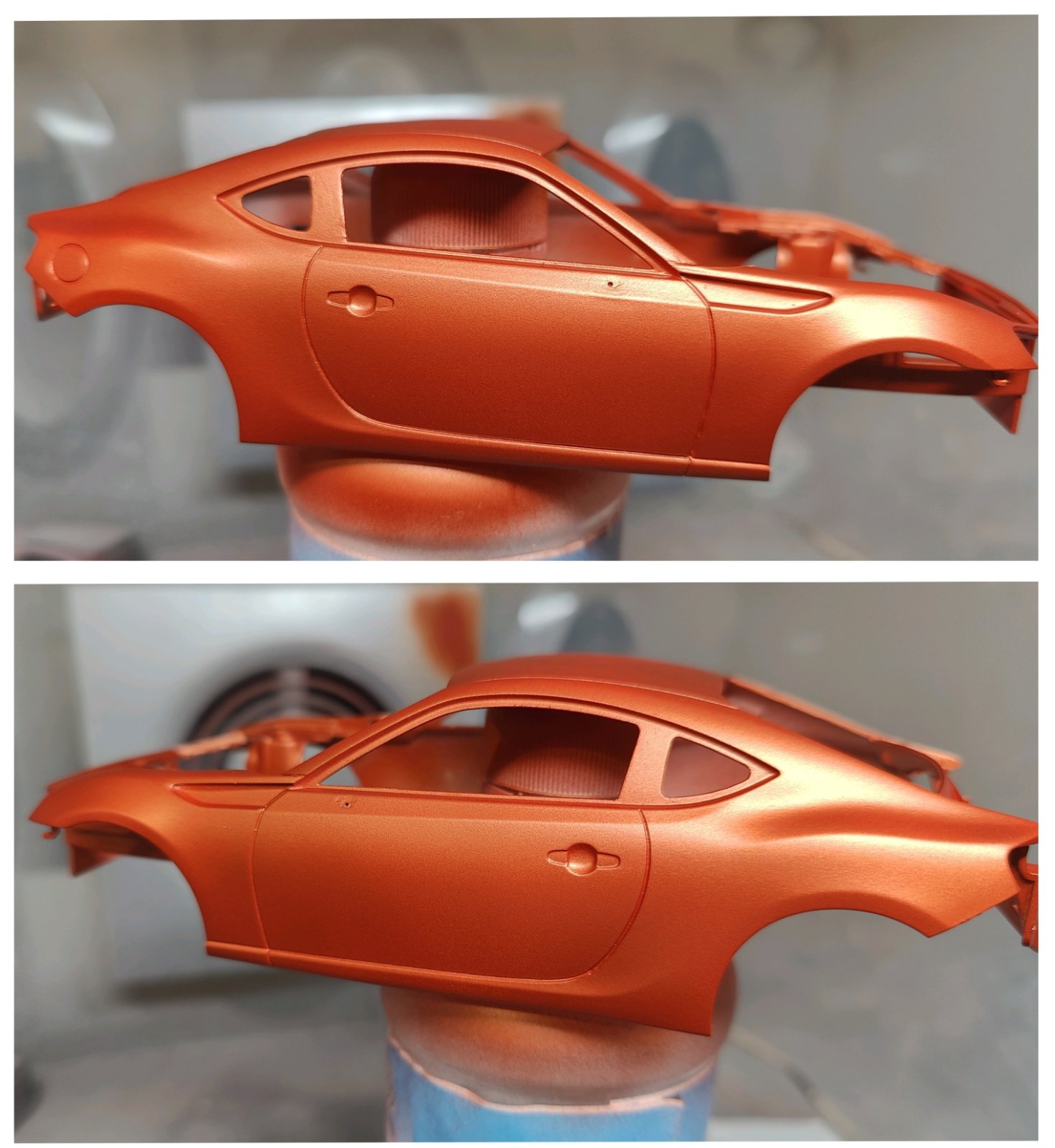

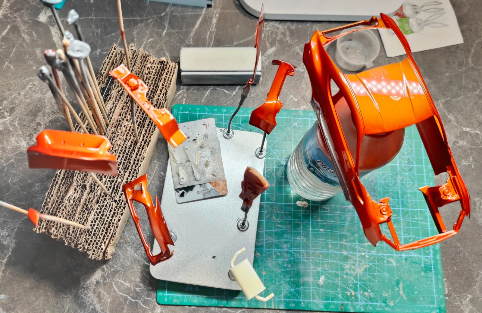

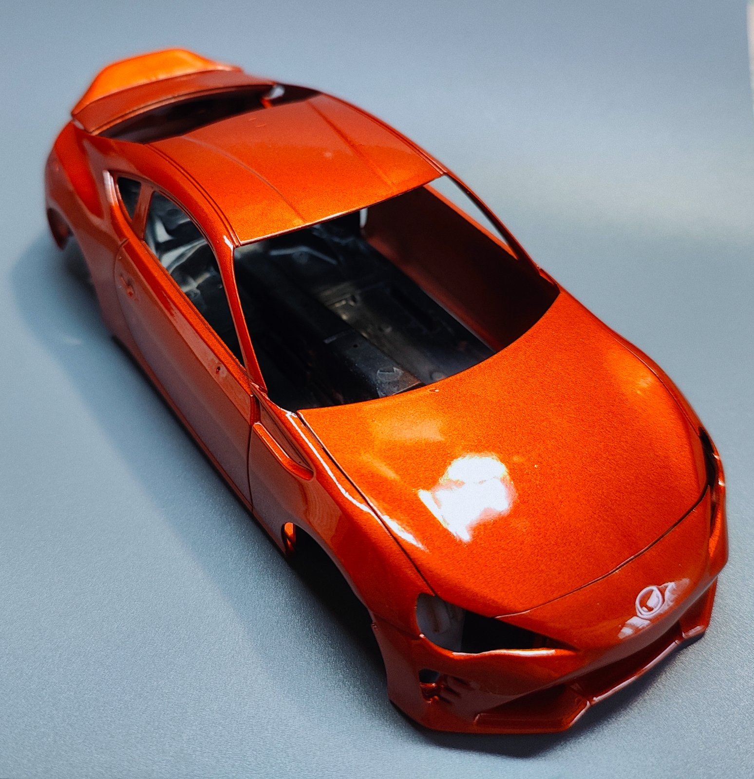

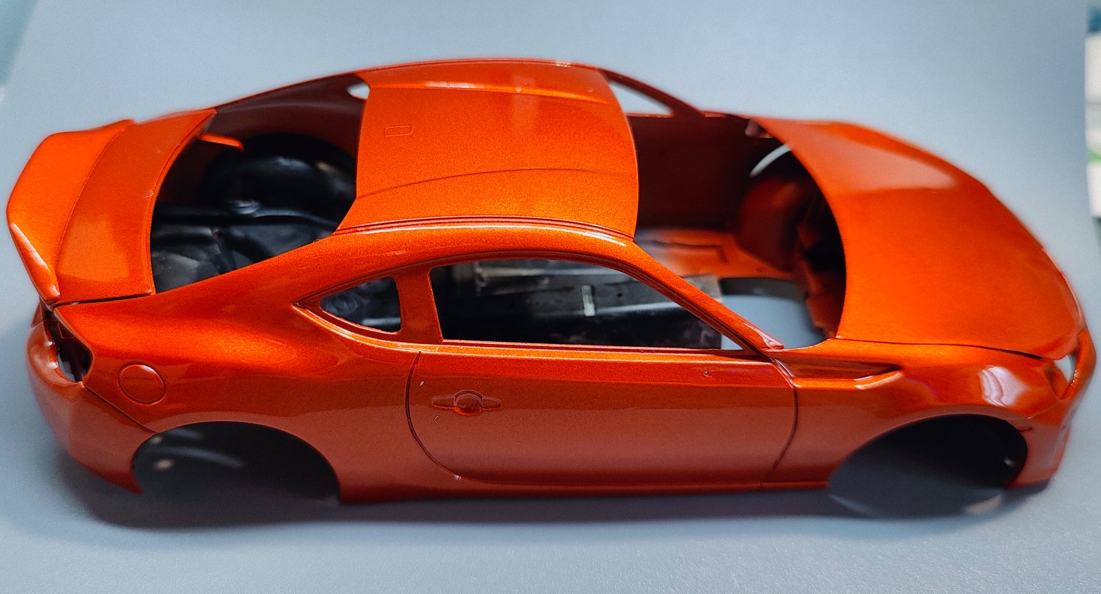

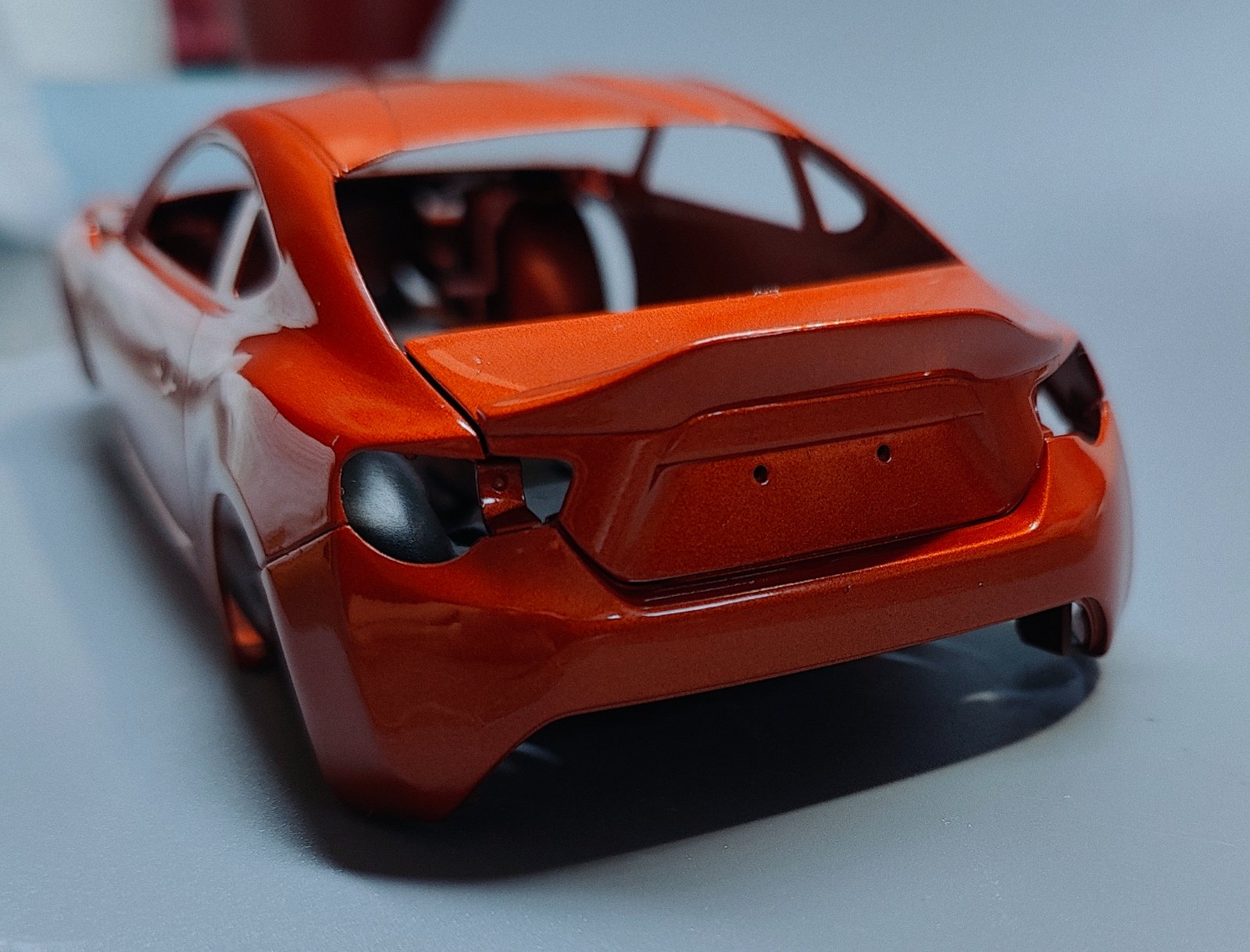

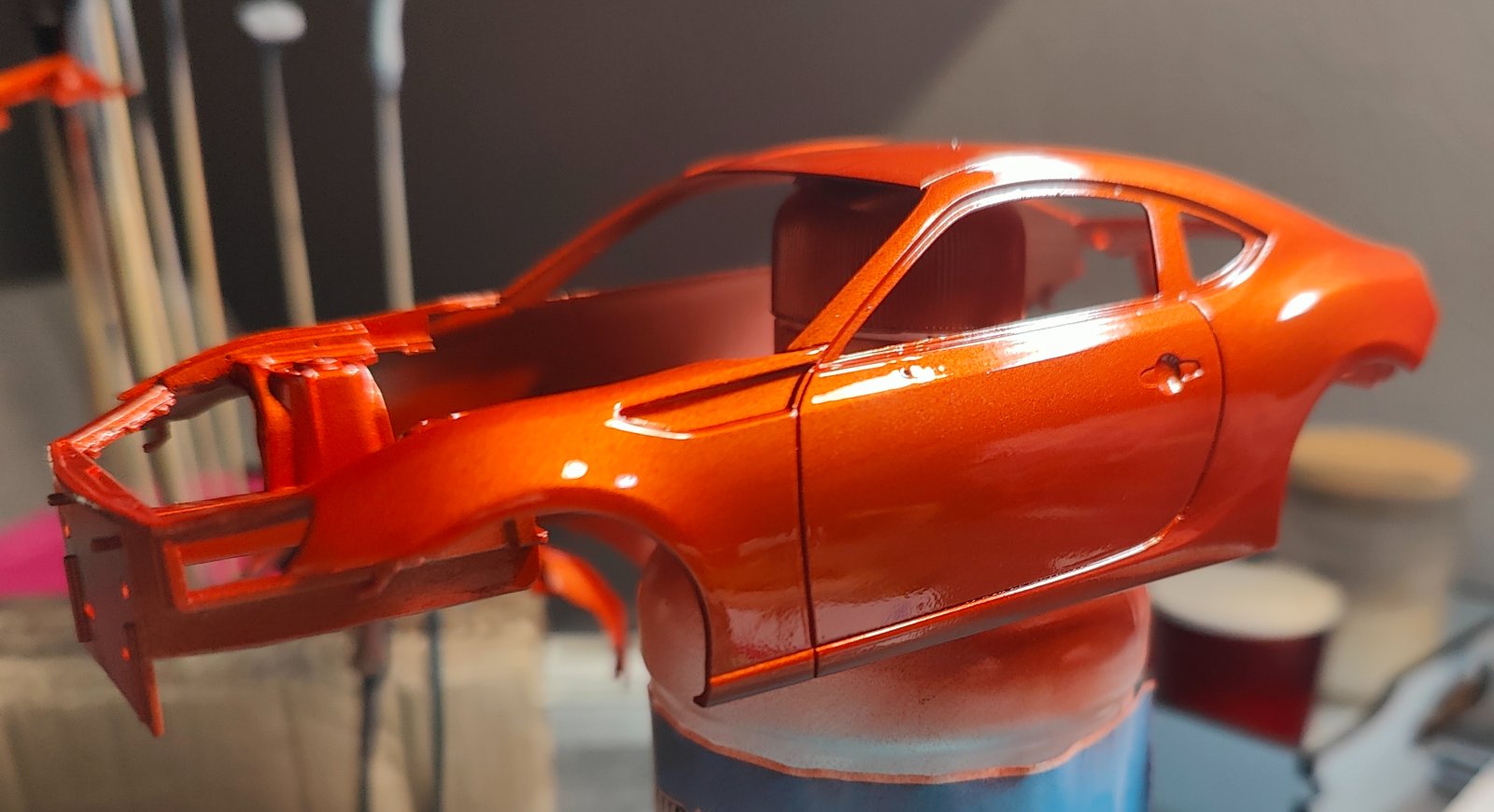

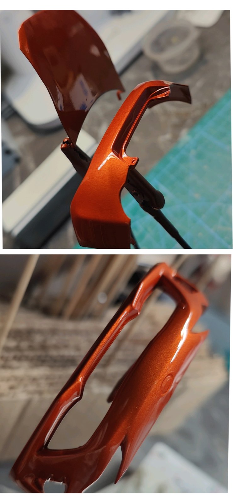

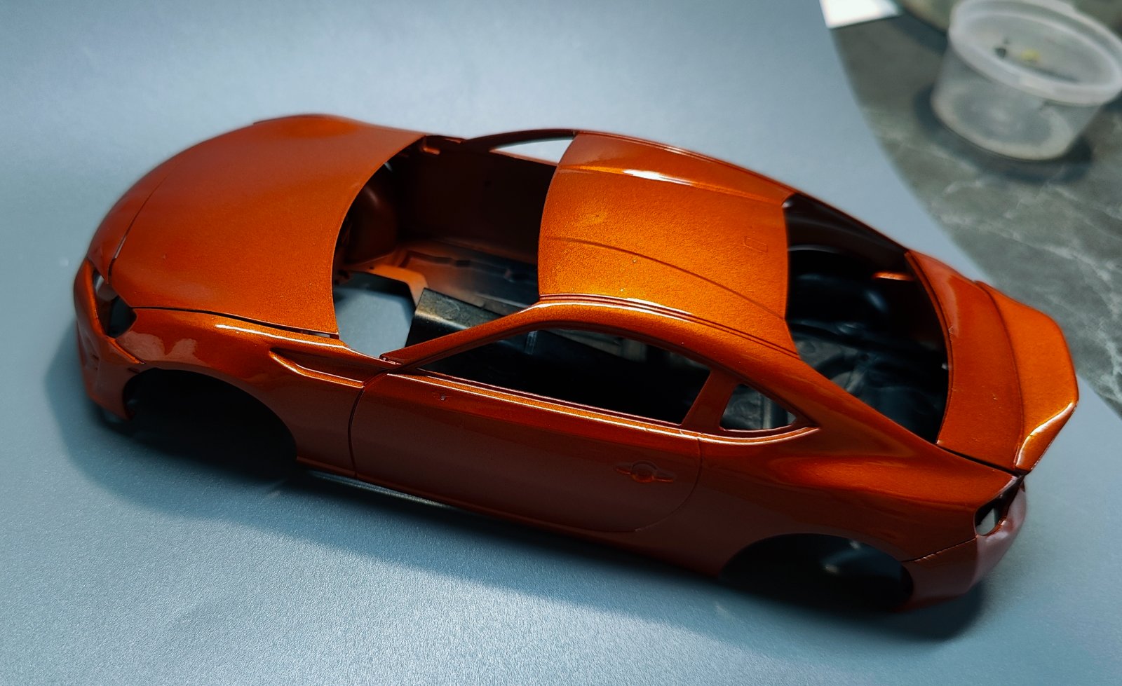

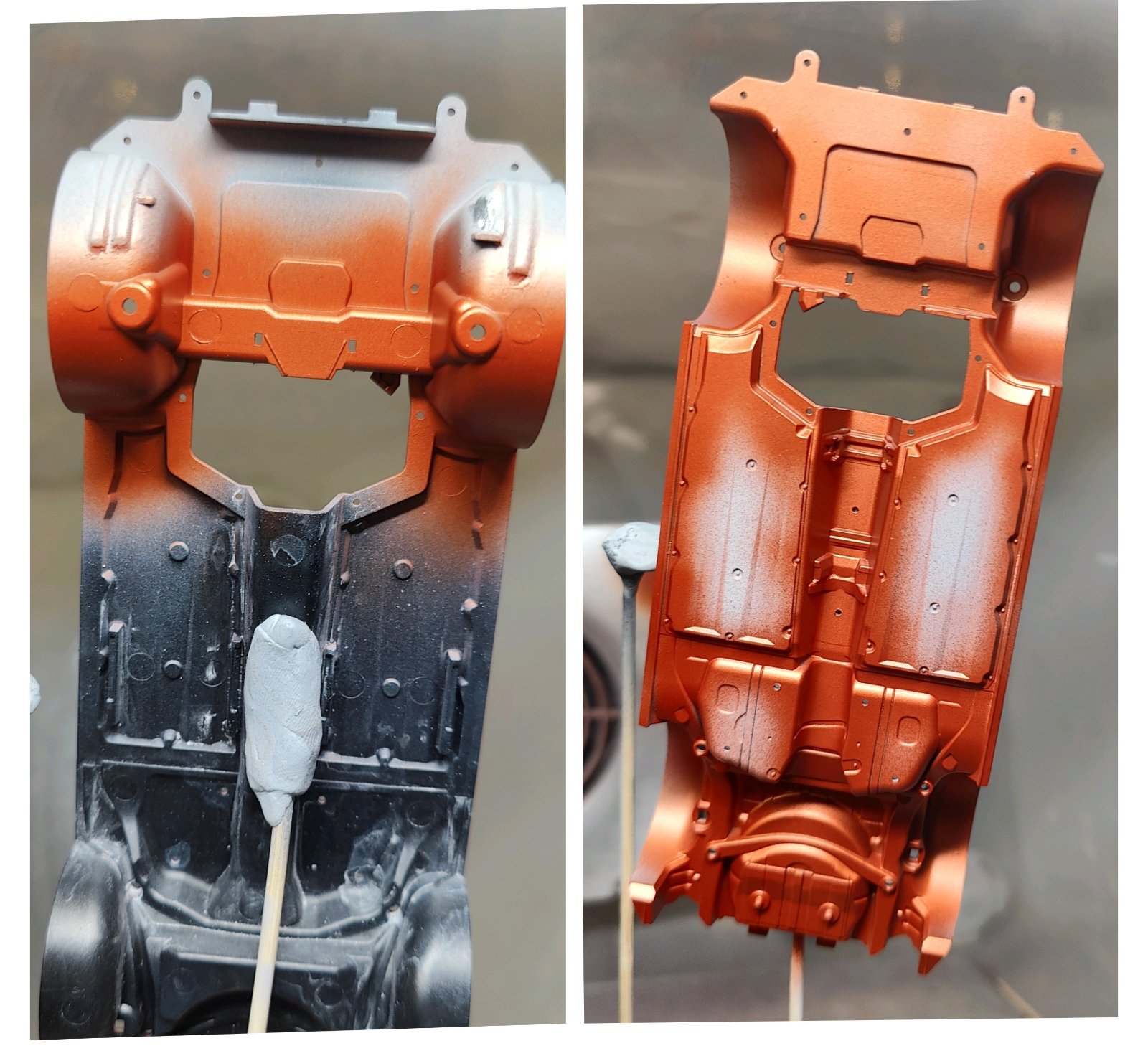

Популярный пост Delop 289 Опубликовано 23 Nov 2025, 05:26:32 Автор Популярный пост Жалоба Поделиться Опубликовано 23 Nov 2025, 05:26:32 Всем привет! Компрессор удалось починить. Пришёл ремкомплект, заменил сам поршень и уплотнительные резинки и все заработало в привычном режиме. Покрыл все белой грунтовкой и покрасил Тут же не стал затягивать и задул все лаком Утром встал, не удержался и подсобрал все Красил уже ночью, света не так много. Наловил всякой требухи на крышу и на багажник. Цвет как всегда не передать по фото. По прежнему подгоняю салонные панели, скоро надеюсь закончить и покрасить салон, но это не точно Возможно днище будет раньше сделано. Всем хорошего и продуктивного выходного дня! 14 Ссылка на сообщение Поделиться на другие сайты

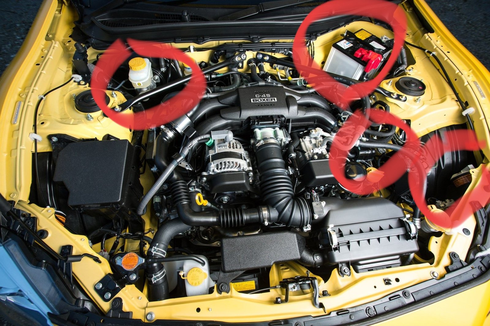

Delop 289 Опубликовано 24 Nov 2025, 05:37:31 Автор Жалоба Поделиться Опубликовано 24 Nov 2025, 05:37:31 (изменено) Доброго дня! Подскажите пожалуйста, где можно купить декали надписей на аккумулятор и и.тд. в подкапотном пространстве. Может у кого то есть файл для распечатки? Фото для примера Изменено 24 Nov 2025, 05:40:12 пользователем Delop Ссылка на сообщение Поделиться на другие сайты
Мегакрис 846 Опубликовано 28 Nov 2025, 19:06:47 Жалоба Поделиться Опубликовано 28 Nov 2025, 19:06:47 В 09.11.2025 в 18:00, Delop сказал: Ниже фото собранной модели (Автор Анатолий Глущенко,фото с журнала тойгир Приветствую. Только я не Анатолий ,а Алексей. Ещё модель вышла в журнале 3.2024. М Хобби. Будут вопросы, спрашивайте. Кит средненький. Ссылка на сообщение Поделиться на другие сайты
Delop 289 Опубликовано 28 Nov 2025, 23:48:26 Автор Жалоба Поделиться Опубликовано 28 Nov 2025, 23:48:26 4 часа назад, Мегакрис сказал: Приветствую. Только я не Анатолий ,а Алексей. Ещё модель вышла в журнале 3.2024. М Хобби. Будут вопросы, спрашивайте. Кит средненький. Приветствую! Прошу прощения, поправил. Алексей, у меня только пока один вопрос. Как Вы поставили задние фонари при приклеено бампере? Ссылка на сообщение Поделиться на другие сайты
Мегакрис 846 Опубликовано 29 Nov 2025, 08:26:39 Жалоба Поделиться Опубликовано 29 Nov 2025, 08:26:39 8 часов назад, Delop сказал: Как Вы поставили задние фонари при приклеено бампере? С фонарями, проблем не было. Отражатель вклеил изнутри, стекляшки снаружи. Ссылка на сообщение Поделиться на другие сайты
