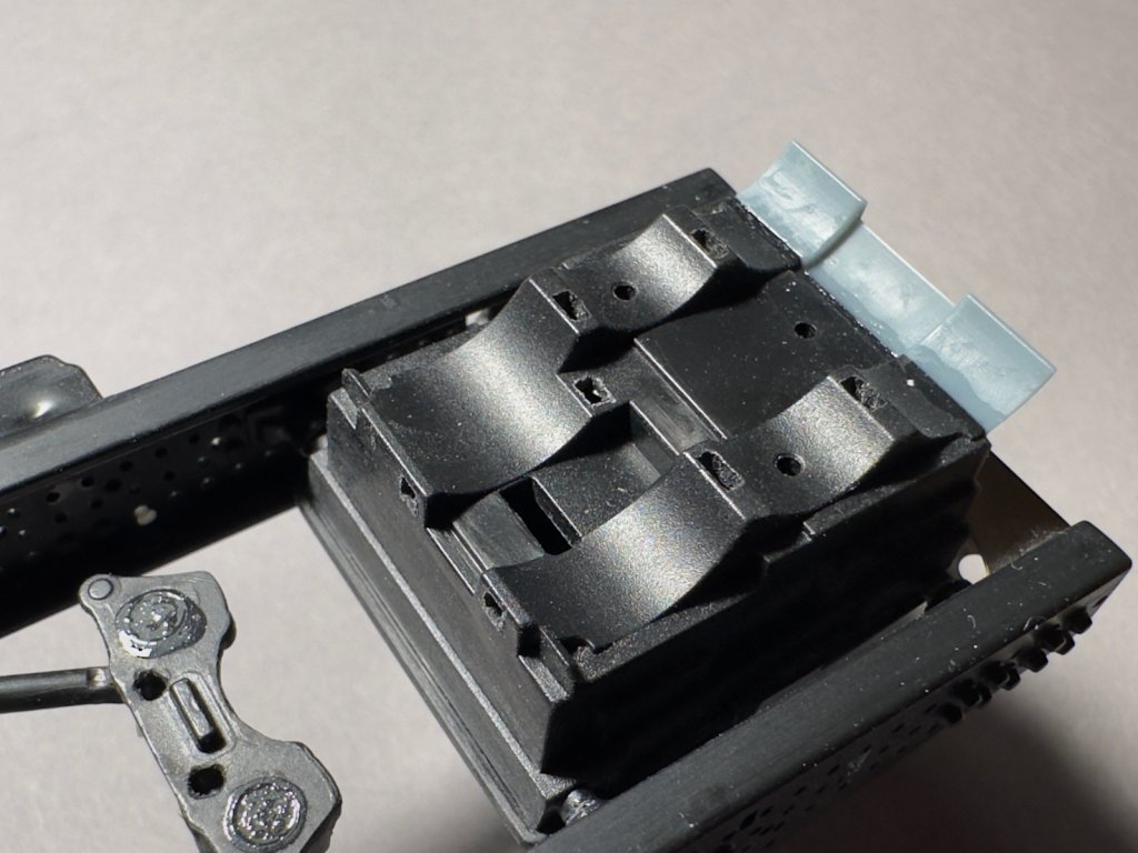

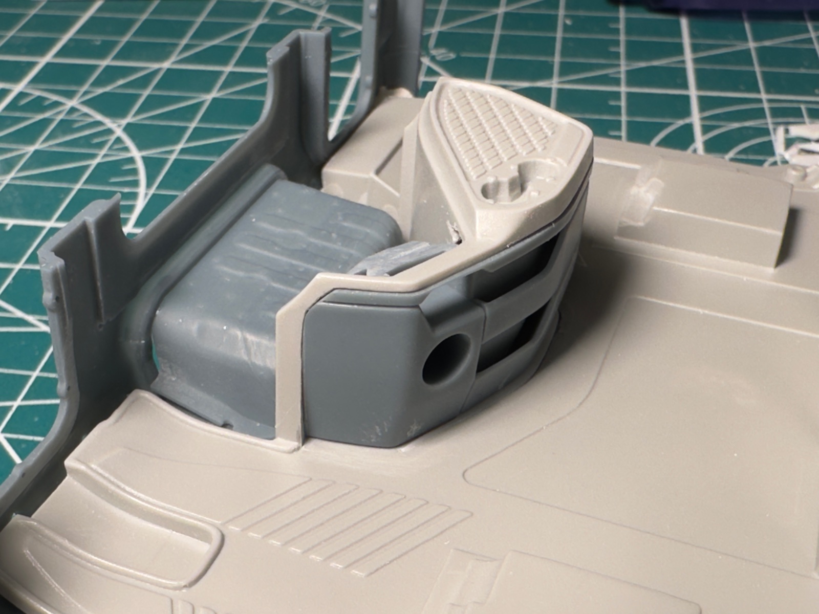

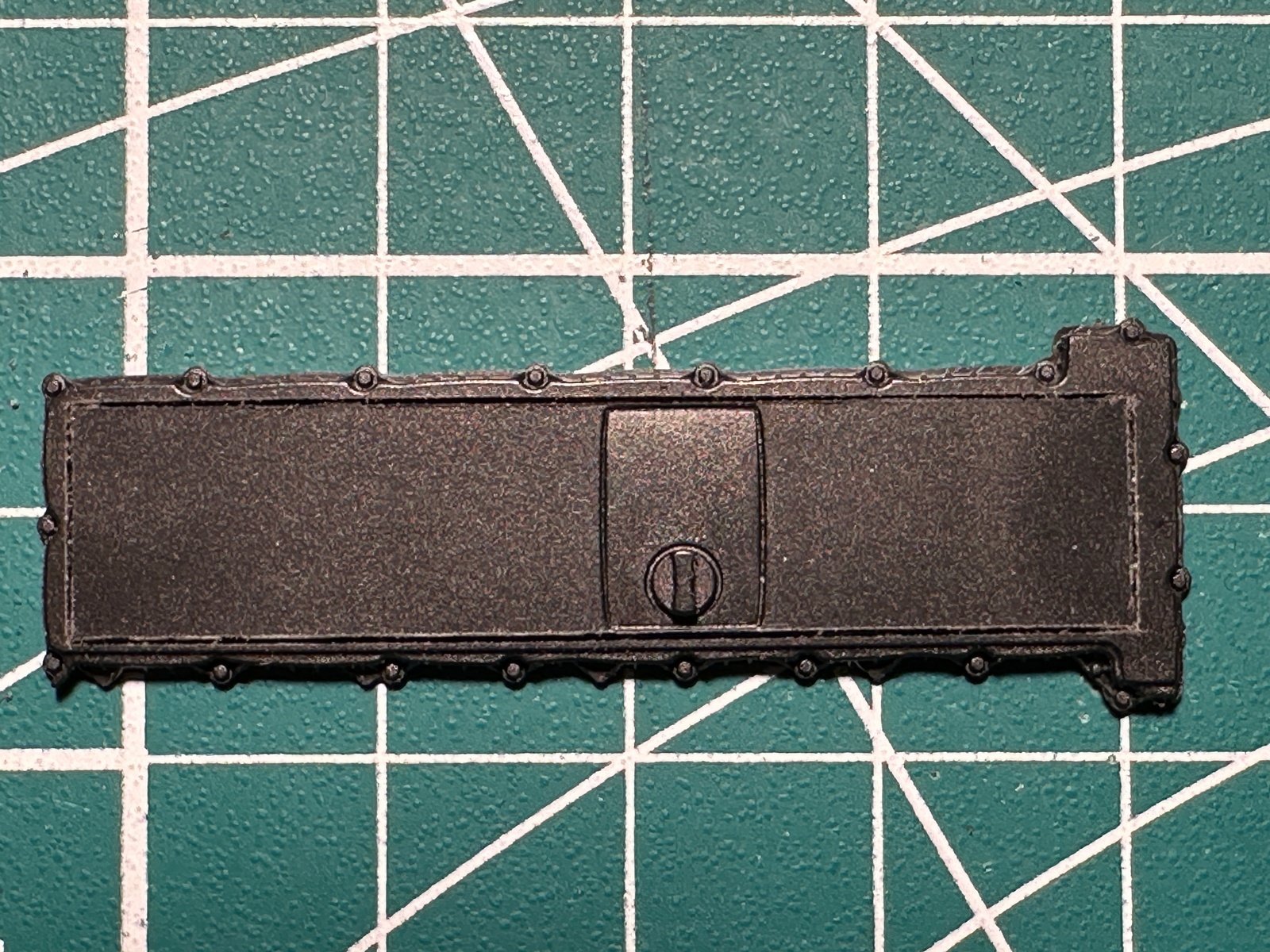

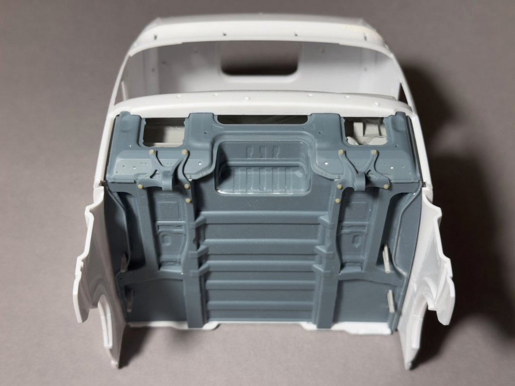

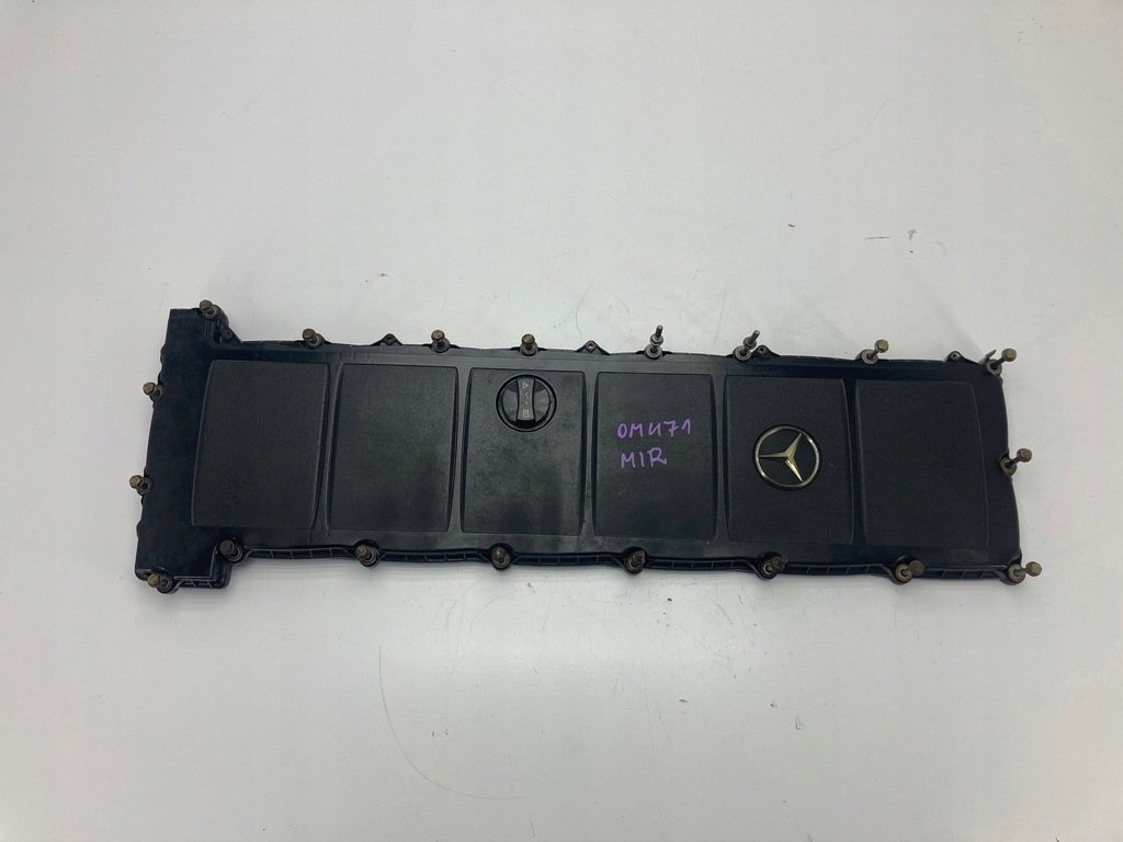

Популярный пост PETERSON 10181 Опубликовано 8 Jan 2026, 23:07:47 Автор Популярный пост Жалоба Поделиться Опубликовано 8 Jan 2026, 23:07:47 @boxer @AeroMax @BugattiN Спасибо! Сегодня ещё одно маленькое обновление. Мне давно не давала покоя форма клапанной крышки двигателя. И сколько бы я ни пытался найти такую на фотографиях, ничего похожего я не встречал. Все крышки выглядят одинаково - с шестью выпуклыми элементами, по числу цилиндров мотора. В ките вот такая крышка. Я решил исправить форму с помощью ремонтной вставки, дабы не усложнять себе жизнь проектированием всей крышки с нуля. А дальше дело техники. Вырезал серединку из китовой детали. И вставил вместо неё ремонтную вставку. Вырезал из отрезанной части пробку и склеил всё вместе. Остаётся подшпаклевать микроскопические стыки. По поводу логотипа. Изначально я думал оставить на крышке только посадочное место, а логотип взять из допов от Хобби Дизайн. Но тот оказался слишком огромным - 6 мм вместо 3,5 мм (на листе он снизу справа). 20 Ссылка на сообщение Поделиться на другие сайты
AeroMax 1357 Опубликовано 10 Jan 2026, 14:47:05 Жалоба Поделиться Опубликовано 10 Jan 2026, 14:47:05 (изменено) В 09.01.2026 в 02:07, PETERSON сказал: А дальше дело техники. Вырезал серединку из китовой детали. Мне сначала показалось, что фрезировка, а потом понял, что пилкой прорезано, но середина не вынута. Ровно однако! Или это по шаблону ножом? Изменено 10 Jan 2026, 14:49:06 пользователем AeroMax Ссылка на сообщение Поделиться на другие сайты
Популярный пост PETERSON 10181 Опубликовано 12 Jan 2026, 10:05:04 Автор Популярный пост Жалоба Поделиться Опубликовано 12 Jan 2026, 10:05:04 В 10.01.2026 в 17:47, AeroMax сказал: Или это по шаблону ножом? Это тыльной стороной модельного ножа по стальной линейке. В углах дорезано пилкой из фототравления. 5 Ссылка на сообщение Поделиться на другие сайты

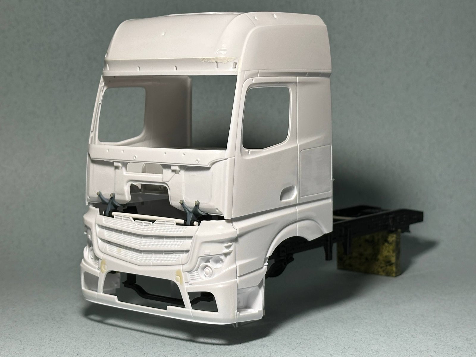

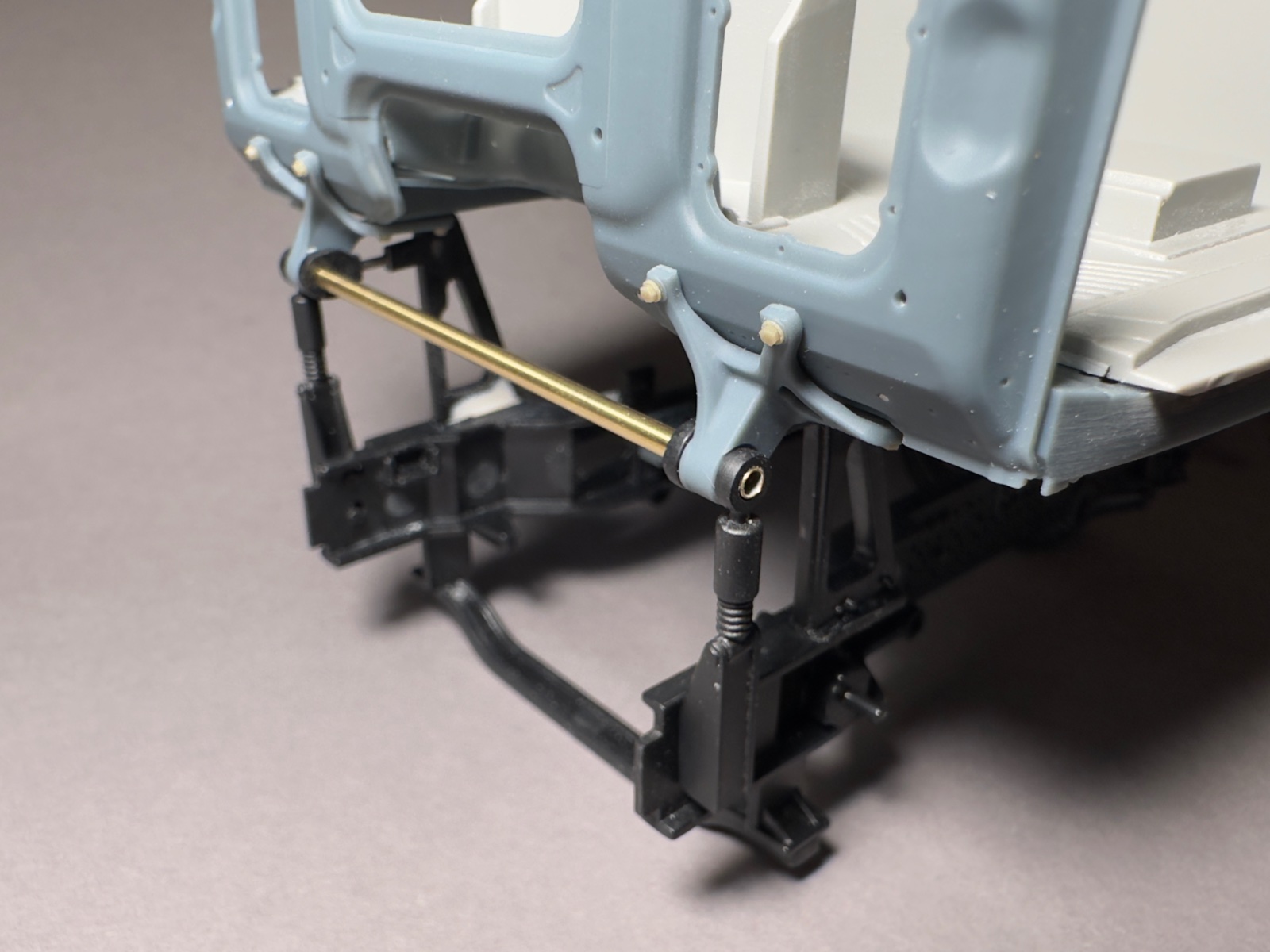

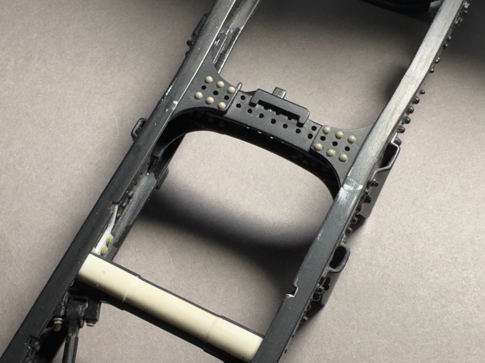

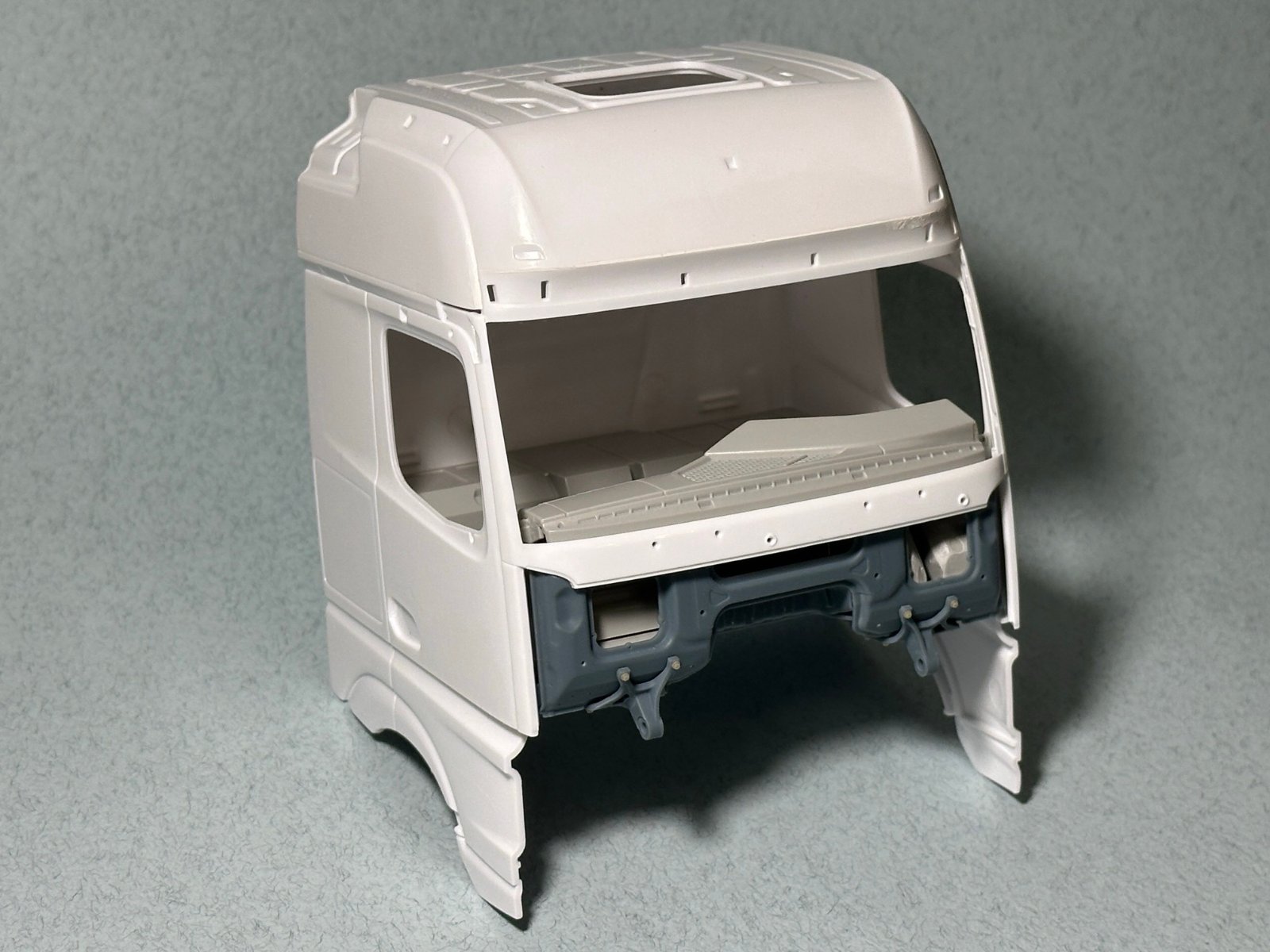

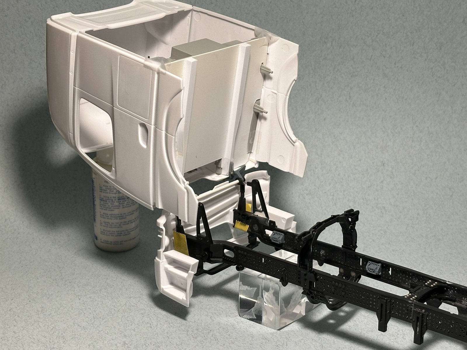

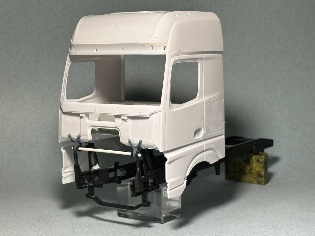

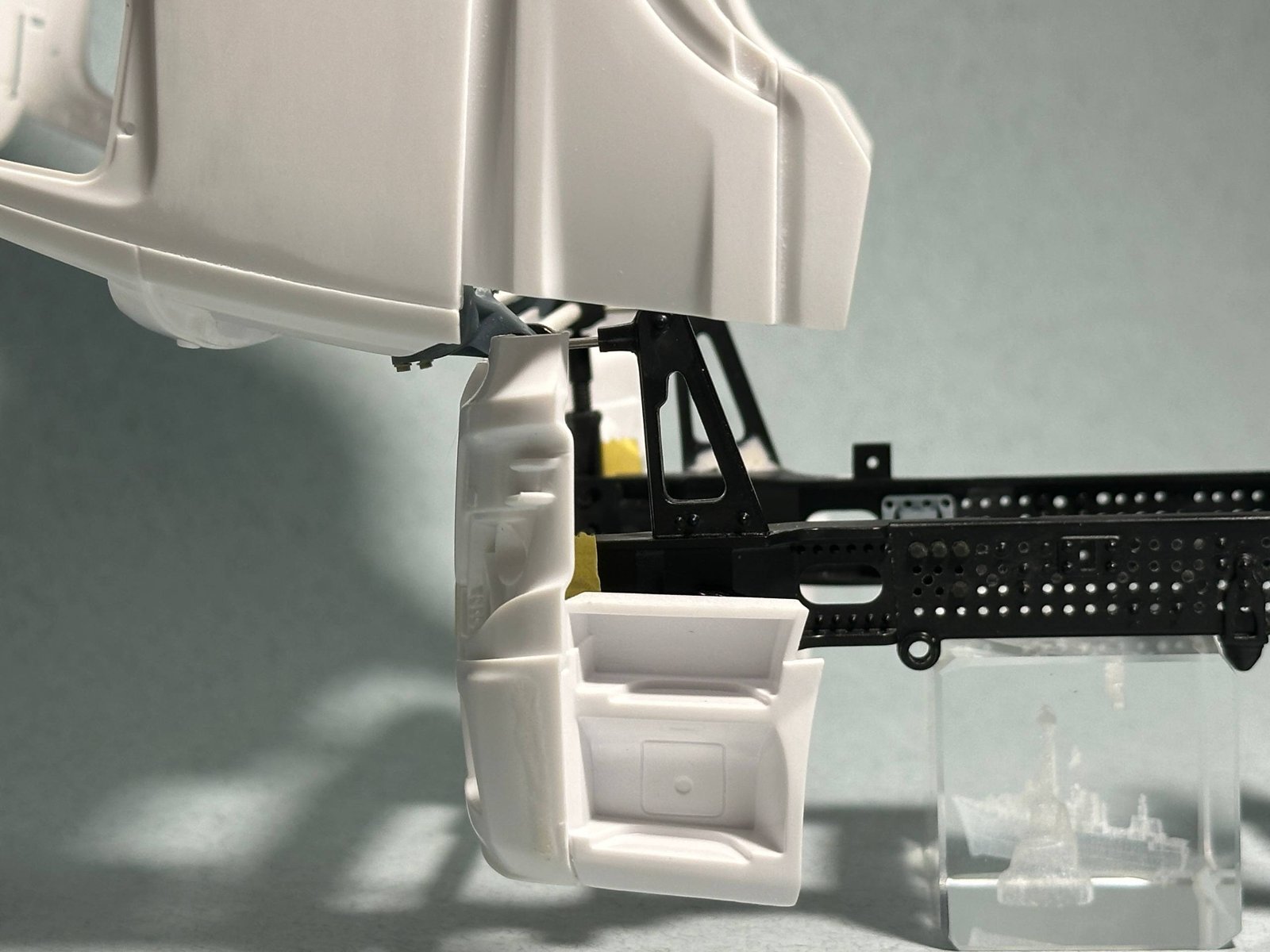

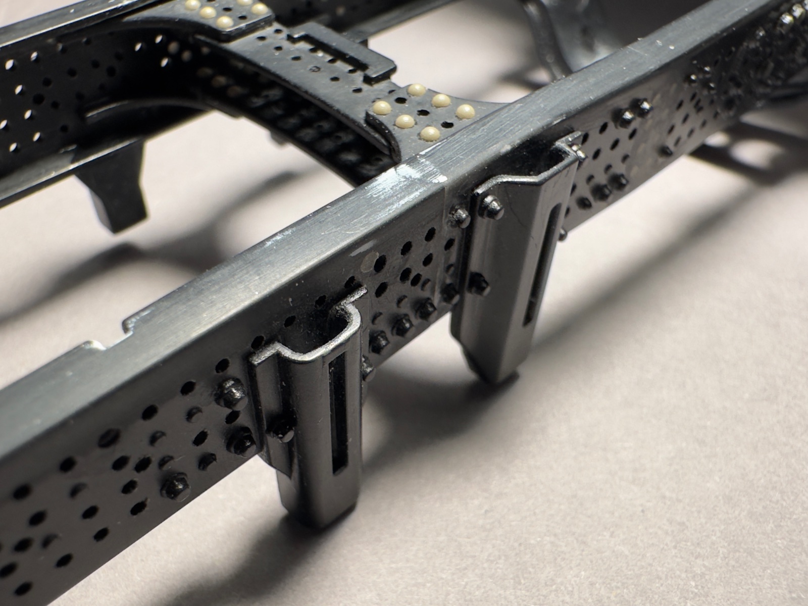

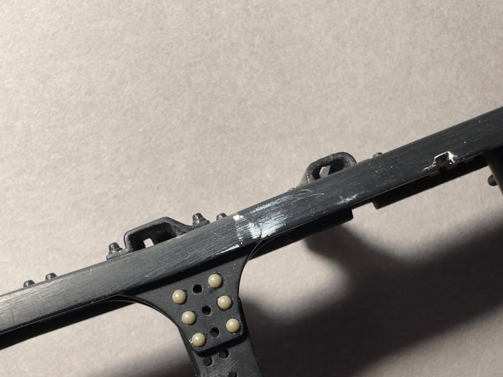

Популярный пост PETERSON 10181 Опубликовано 14 Jan 2026, 18:28:34 Автор Популярный пост Жалоба Поделиться Опубликовано 14 Jan 2026, 18:28:34 (изменено) Вчера закончил один важный этап постройки. Отрегулировал длину и расположение вертикальных и продольных рычагов, которые находятся на раме и держат кабину. Вертикальные кронштейны сдвинул вперёд и вниз, расточив в раме отверстия под пины. Продольные рычаги удлинил миллиметровым стержнем из нержавейки. Теперь кабина открывается на любой угол, не задевая бампер. Снял коротенькое видео процесса. Извините за бардак на столе. https://youtu.be/_CIjMyyAMAk https://rutube.ru/video/e0016dd80ab5ceb44ca68247e46b506c/ Изменено 14 Jan 2026, 18:56:37 пользователем PETERSON 16 Ссылка на сообщение Поделиться на другие сайты

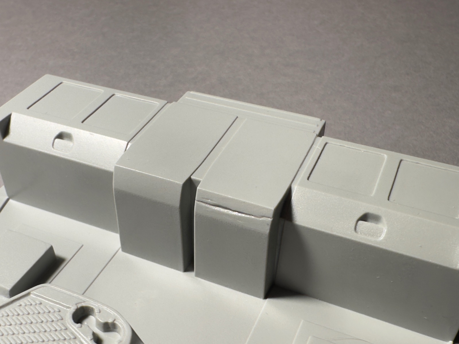

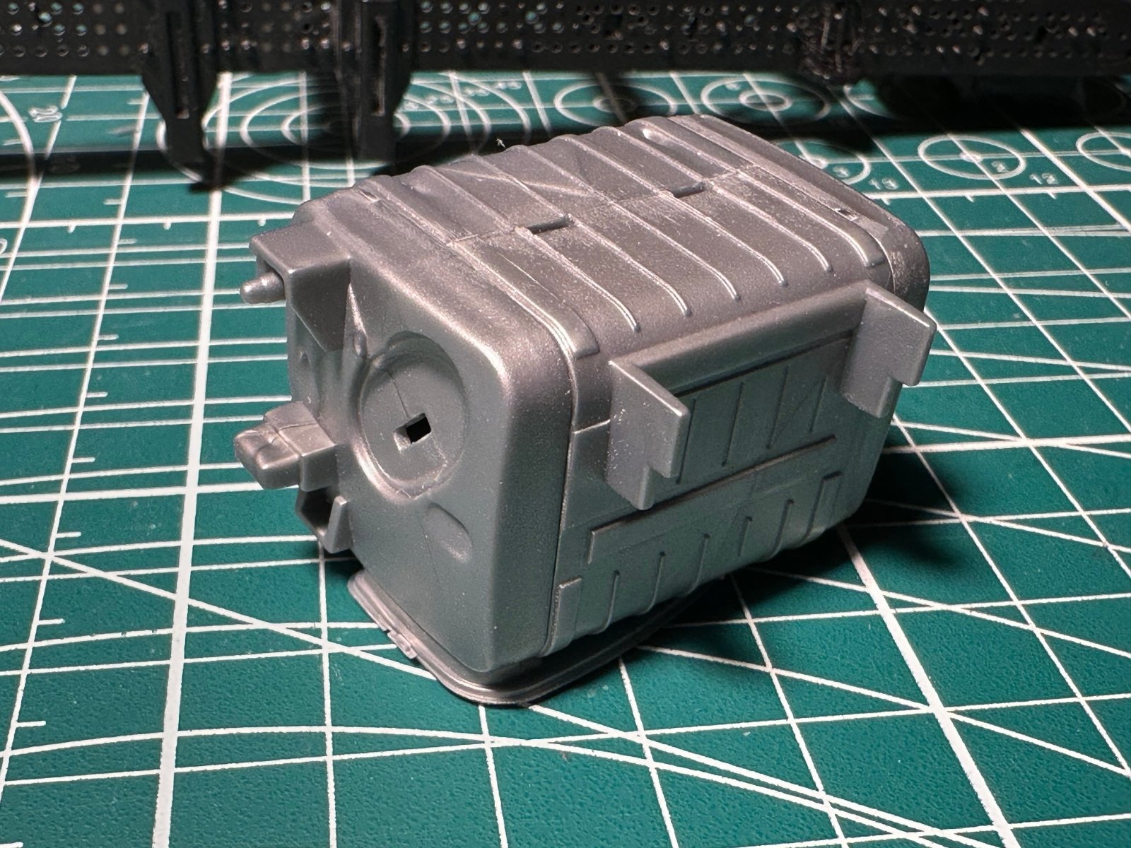

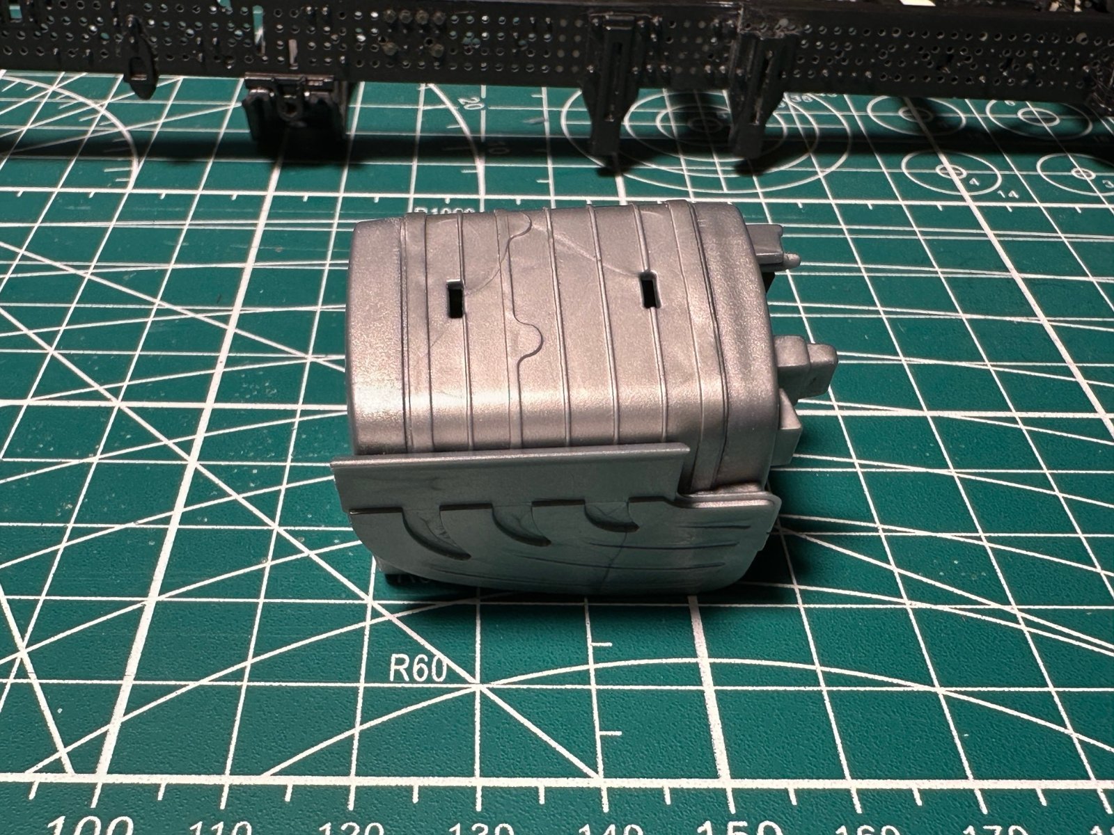

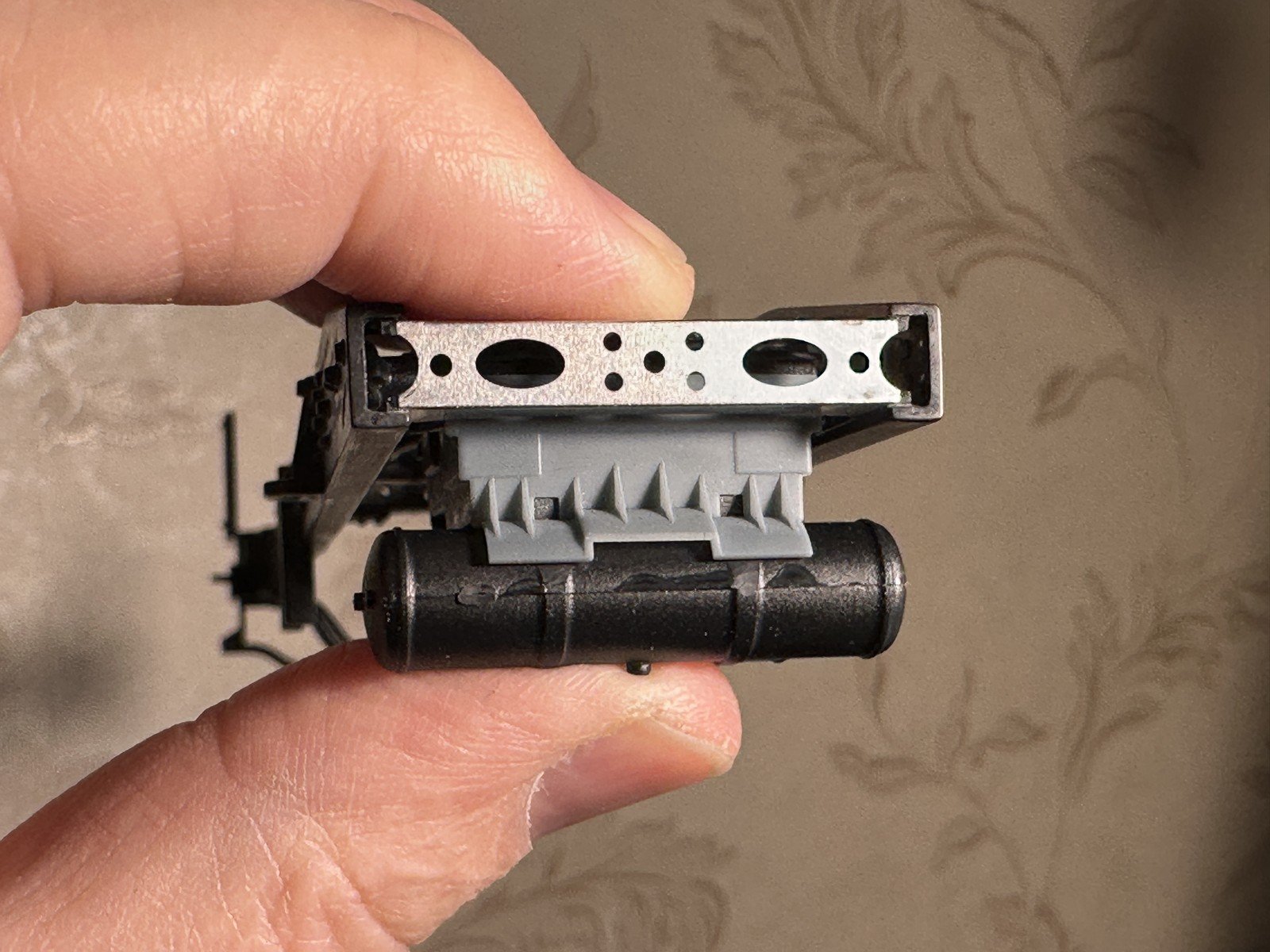

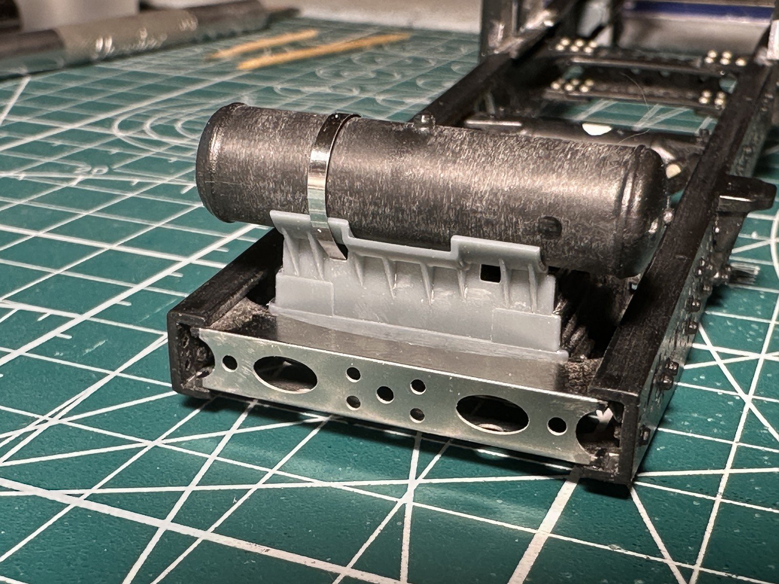

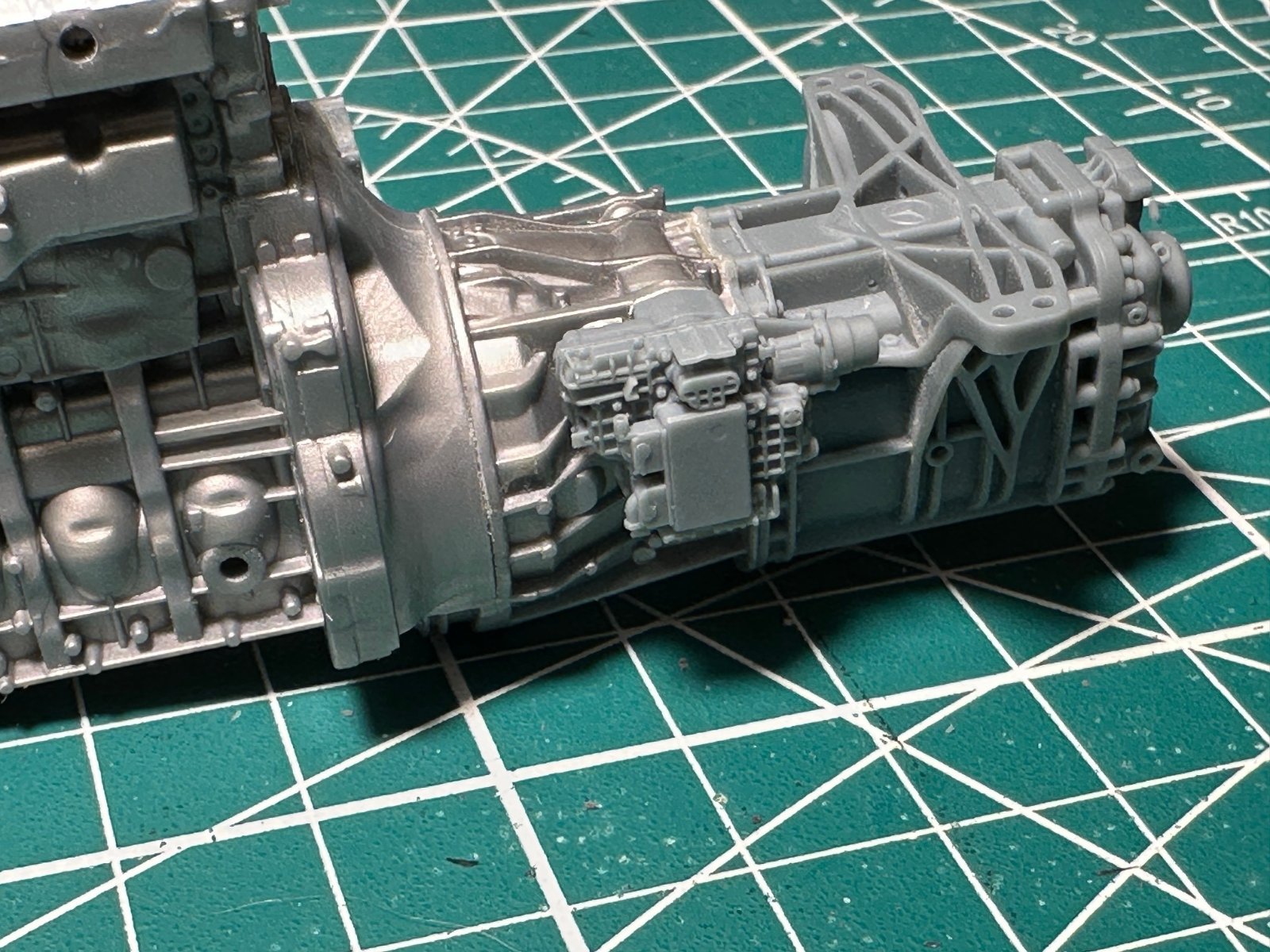

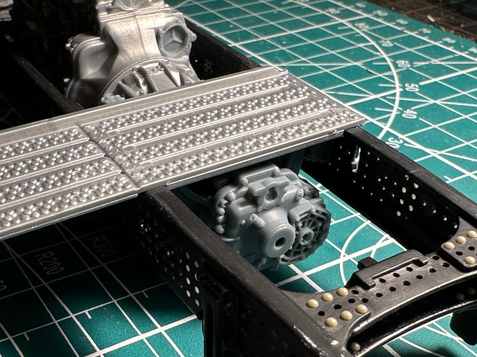

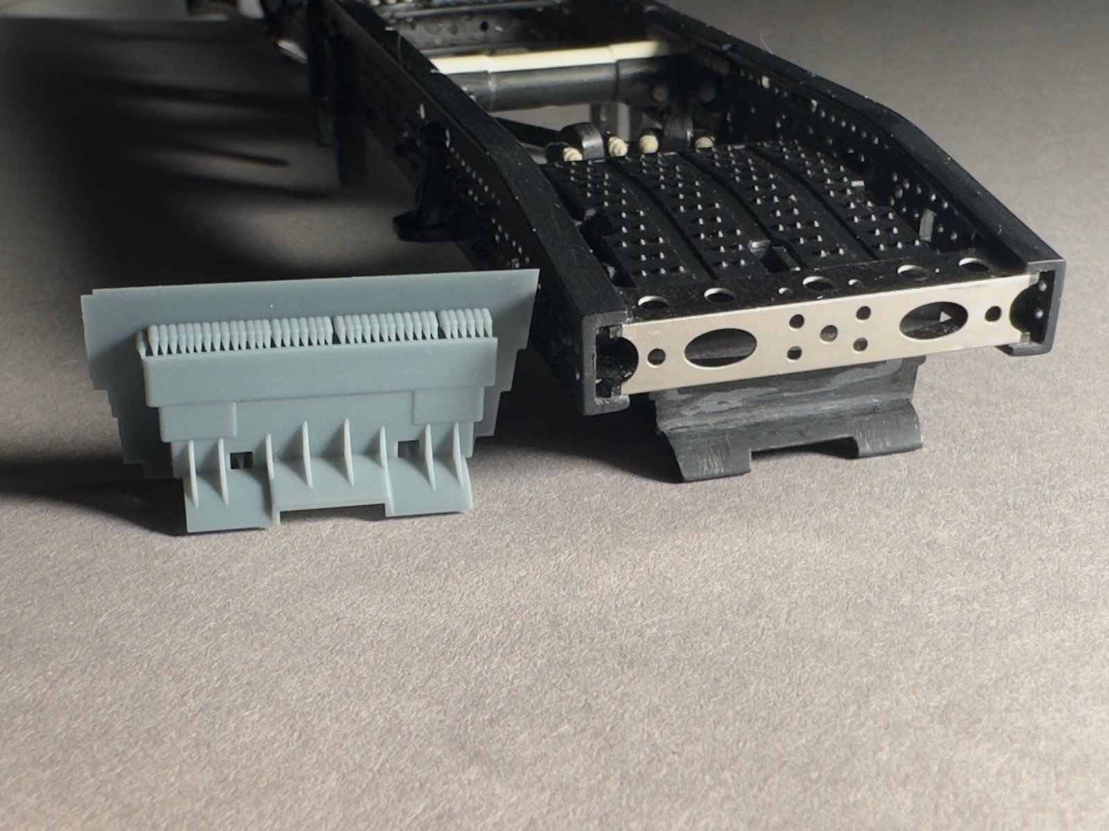

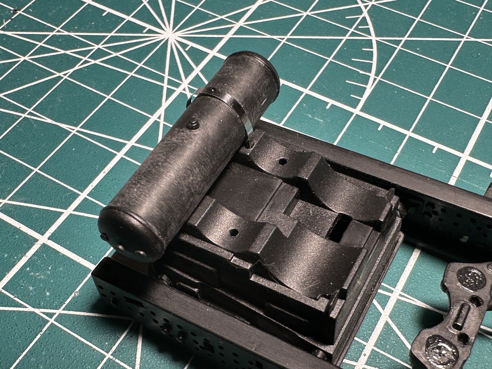

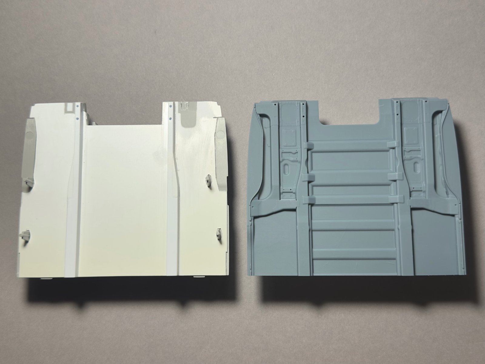

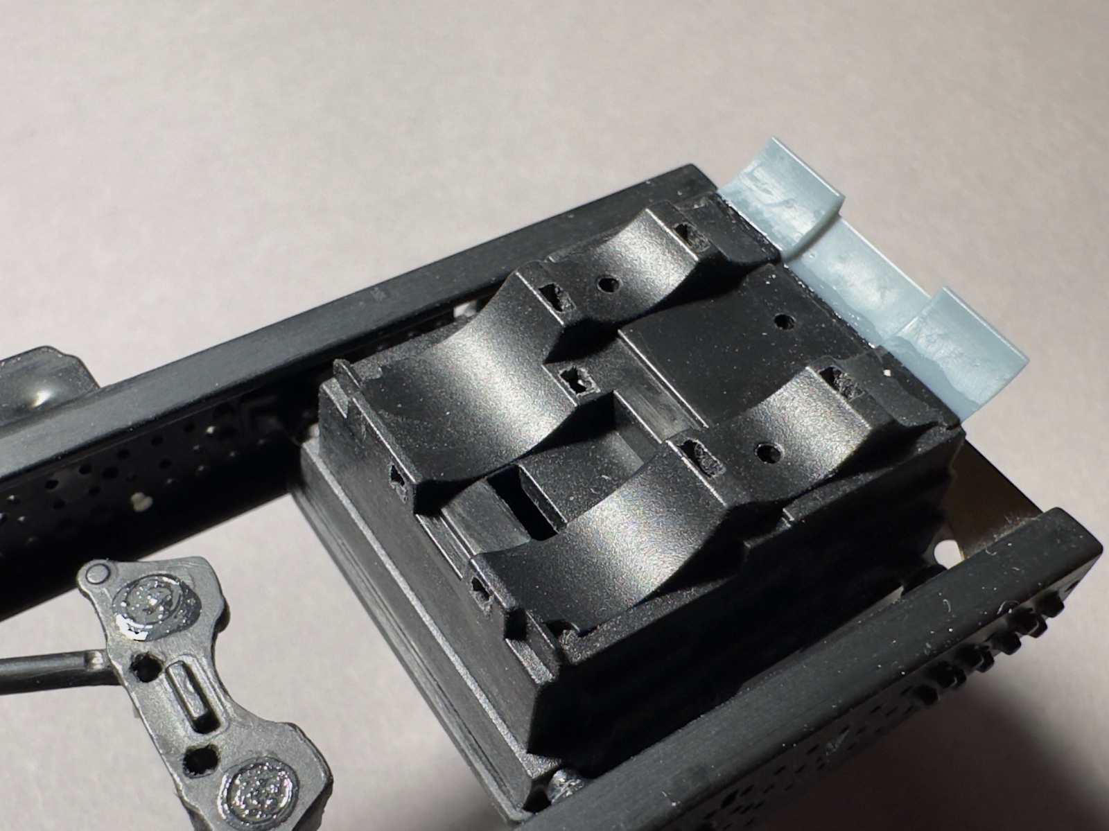

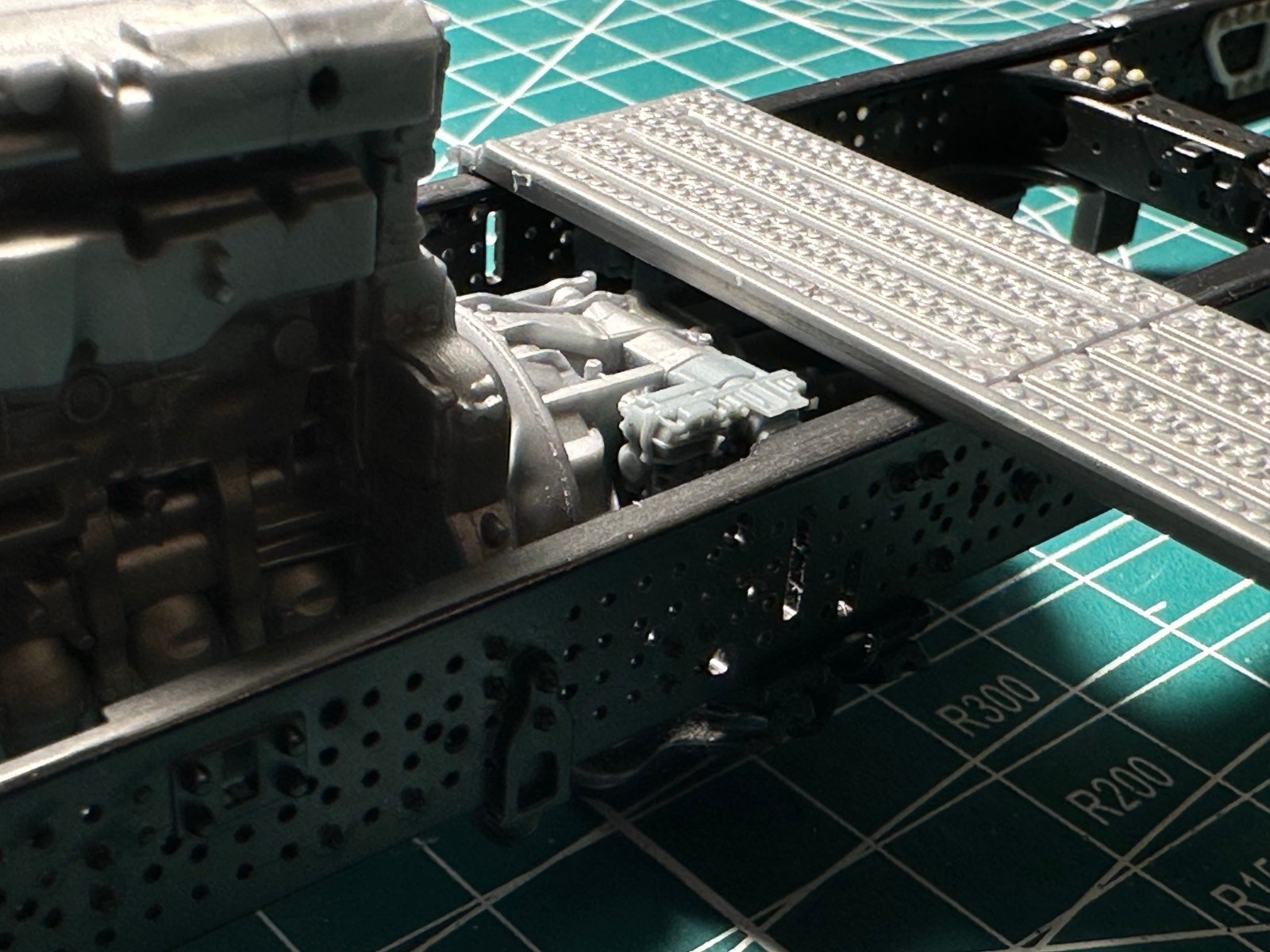

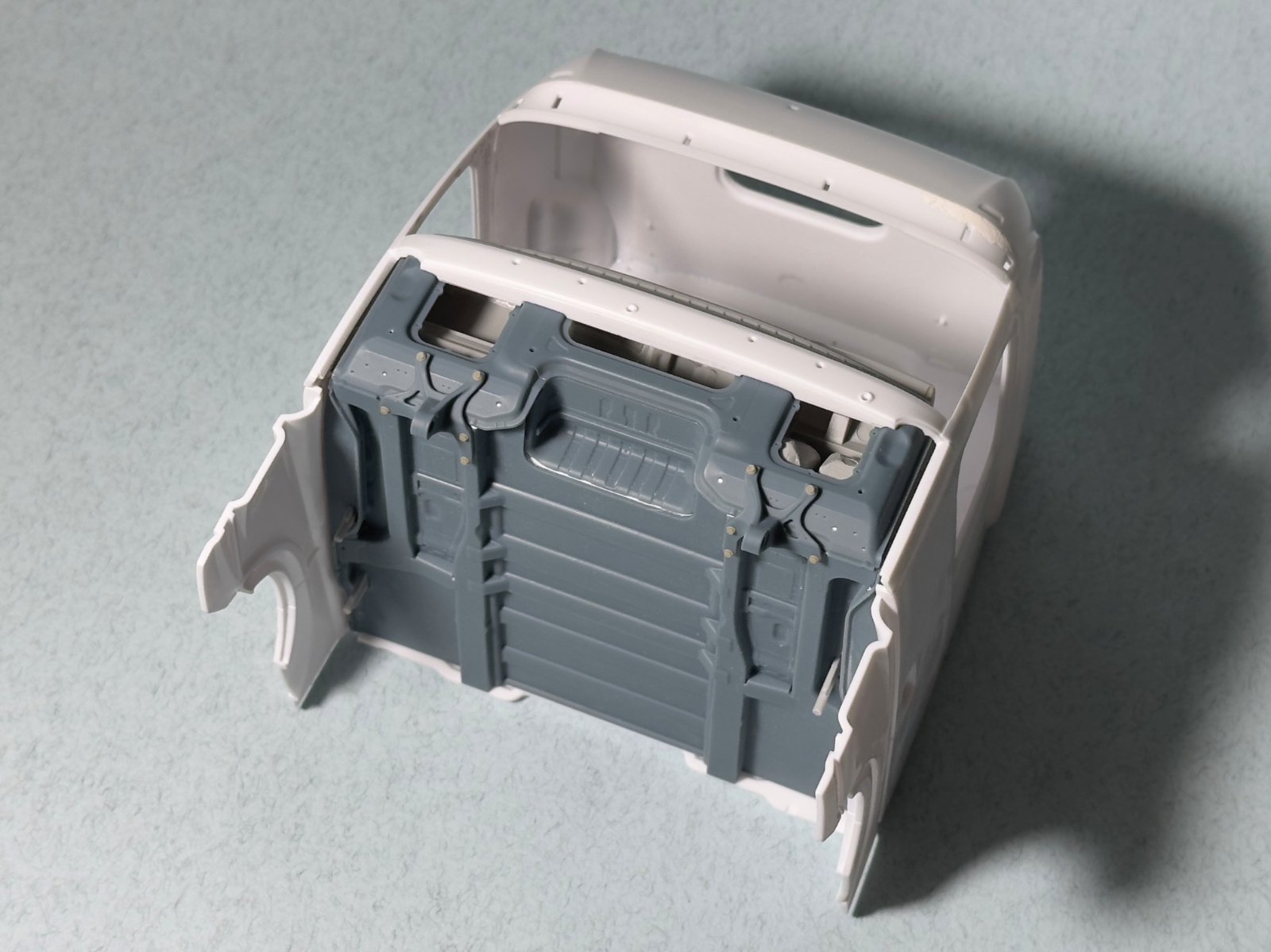

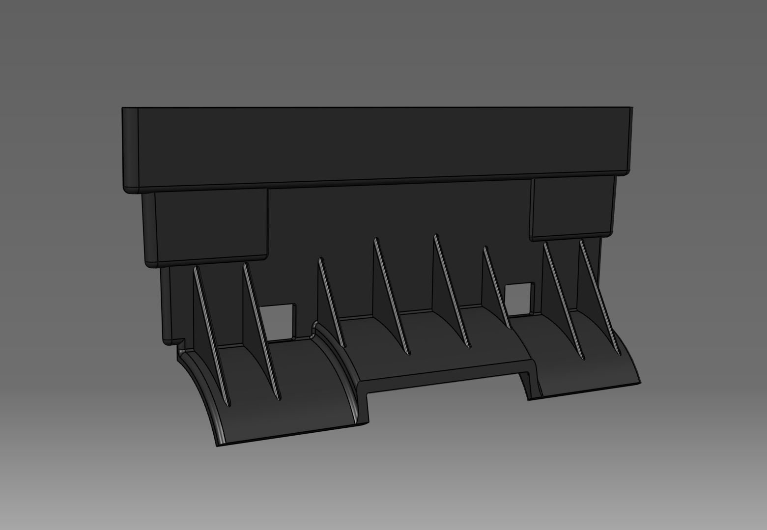

Популярный пост PETERSON 10181 Опубликовано 26 Jan 2026, 10:06:50 Автор Популярный пост Жалоба Поделиться Опубликовано 26 Jan 2026, 10:06:50 (изменено) Всем привет. Маленькое обновление, хотя и огромная работа проделана. Склеил глушитель. Утяжины пока не шпаклевал. Но при работе с насадкой глушителя (она располагается снизу) заметил непролив в районе питателя. Устранил этот недочёт кусочком крышки от плавленного сыра Виола. Она как раз подошла по толщине. Я подумал, что надо бы сделать примерку силового агрегата с рамой и площадкой над коробкой передач. В ките коробка стоит вплотную к этой площадке, и любая доработка коробки приводит к проблемам (это можно увидеть в ВИПе Стаса). Но у меня коробка перемоделена вместе с подушками и силовой агрегат наклонён назад, как у оригинала. Просто решил проверить, всё ли хорошо подружится. Ура! всё встало правильно, с хорошими зазорами. Изучая фотографии ящиков для АКБ, заметил, что задняя стенка имеет рёбра жёсткости. Инженеры Италери этот момент проигнорировали. Вырезать столько треугольников из пластика и клеить на самом видном месте я не решился. Исправил в 3D. Вырастил. Сравнение с исходником (там ещё была чумовая утяжина). Блок ресиверов распилил, отделив ресиверы друг от друга. Примерка. В самом ящике прорезал прямоугольные отверстия для хомутов. Имитацию хомутов с ресиверов удалил. Хомуты взял из допов ХД. Приклеил новую стенку. Да, хомут пока просто вставлен для примерки. А тут уже прорезаны все отверстия под хомуты. Ещё я доработал кронштейны баков, сделав их сверху тонкостенными. Теперь вернёмся к кабине. Я планировал продолжить доработку передней стенки, которую серьёзно изменил ранее. Там надо было доделать рельеф, прорезать новые отверстия и т. д. Но мне улыбнулась удача, и я стал обладателем кое-каких матмоделей оригинальной кабины. Перестроил их под мою модель, упростив и добавив нужные толщины и отсутствующую геометрию. Точки крепления кронштейнов, конечно же, не совпали с моей первой версией, и я построил новые кронштейны кабины (серые на картинке). Передний щит отрезал и удалил. Напечатал новые детали. Сравнение с моими заготовками. Я бы их довёл до ума пластиком и шпаклёвкой, но раз уж подвернулся такой случай, грех было не воспользоваться. В выходные всё вместе склеивал и подгонял к кабине. Пока всё складывается успешно. Передний щит в моей концепции приклеен к днищу. Мне так будет проще делать финальную сборку. Сегодня вечером добавил металлическую ось. Пластиковая слегка гнулась под тяжестью кабины. Изменено 26 Jan 2026, 19:46:56 пользователем PETERSON 21 Ссылка на сообщение Поделиться на другие сайты

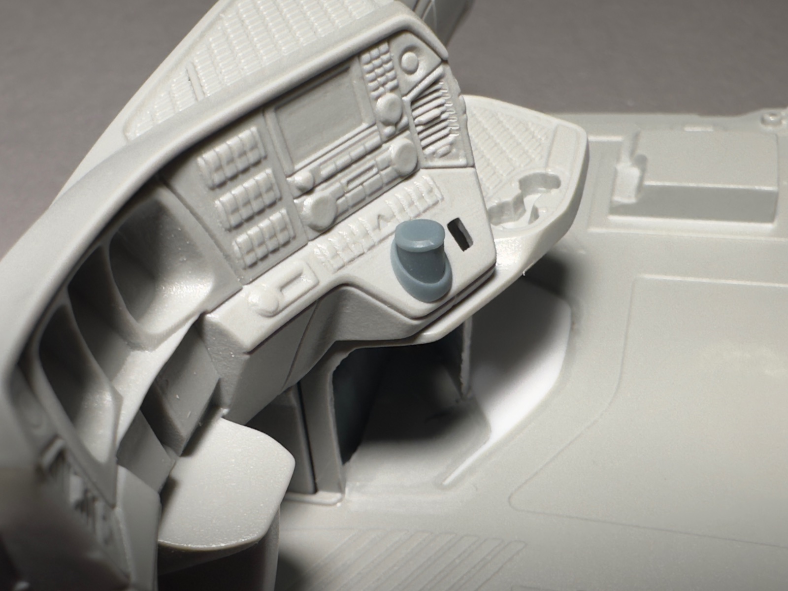

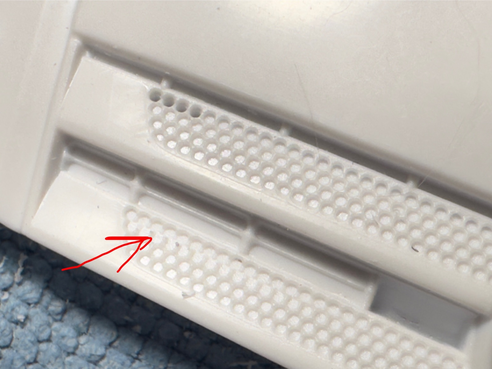

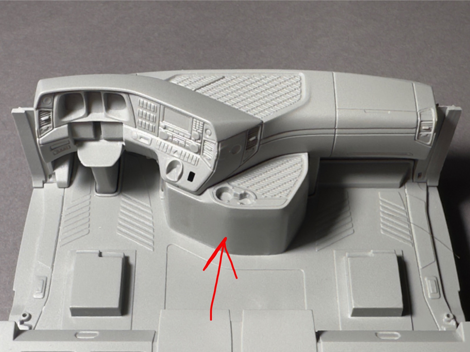

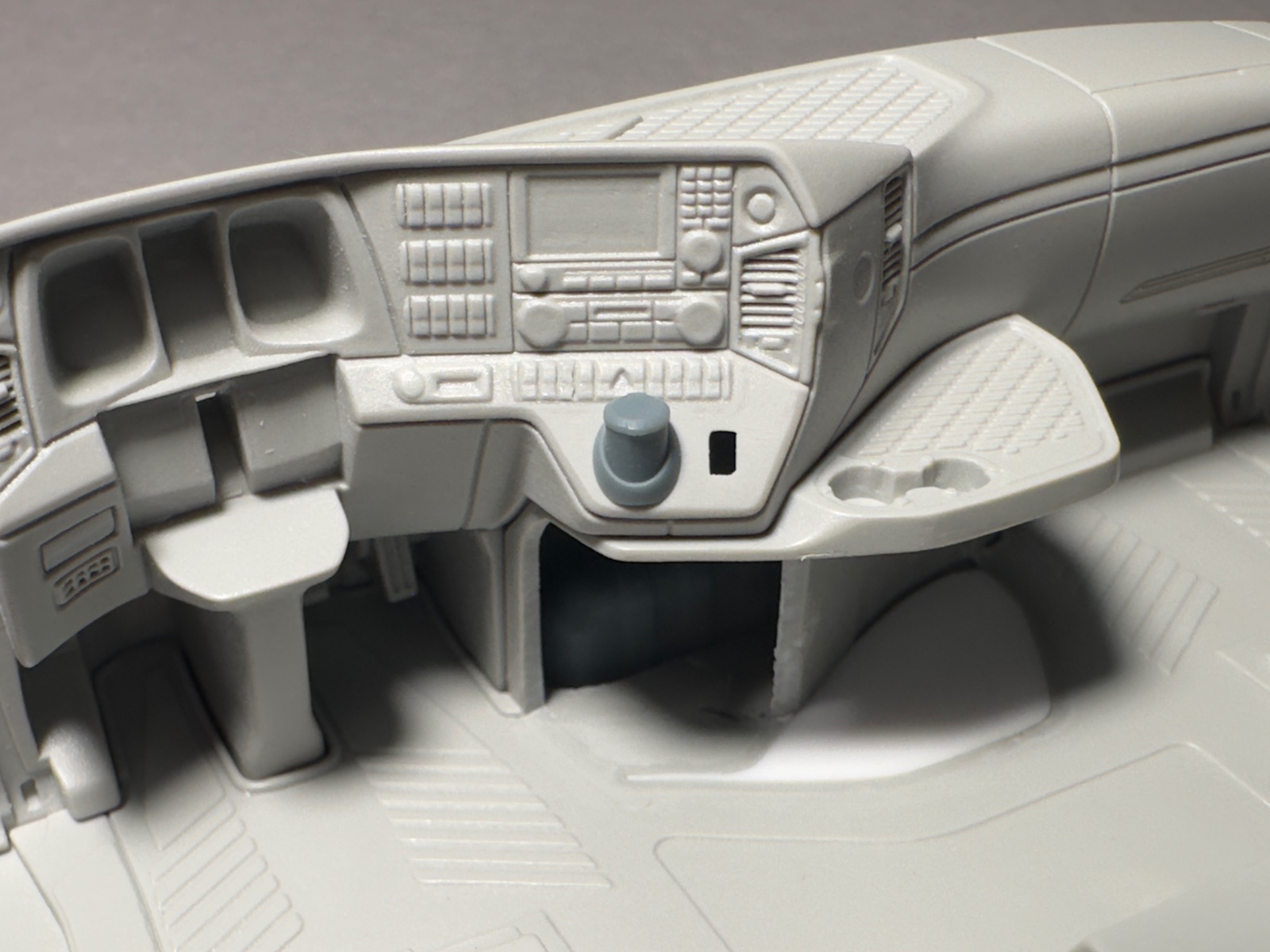

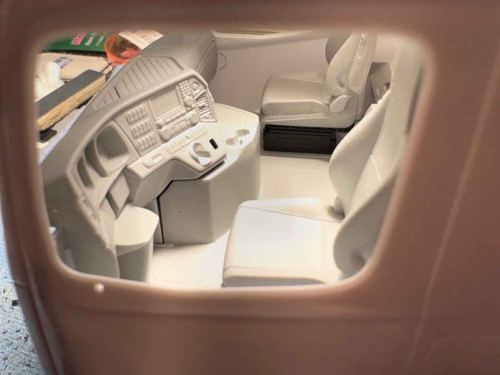

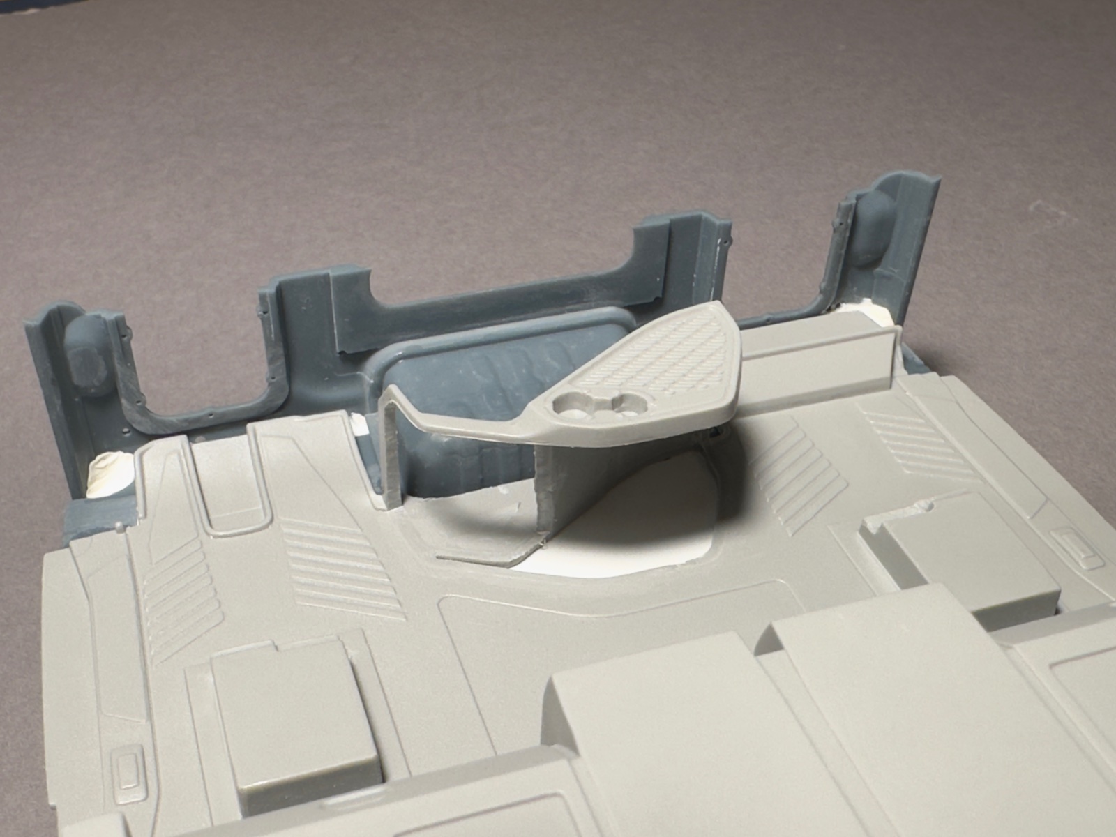

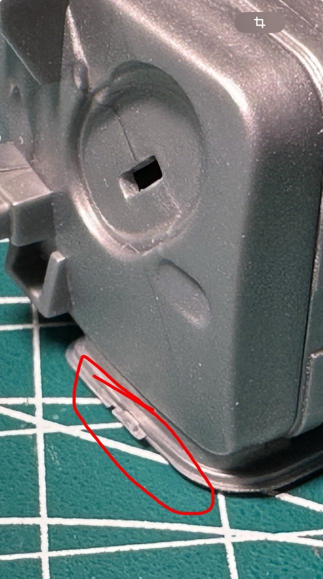

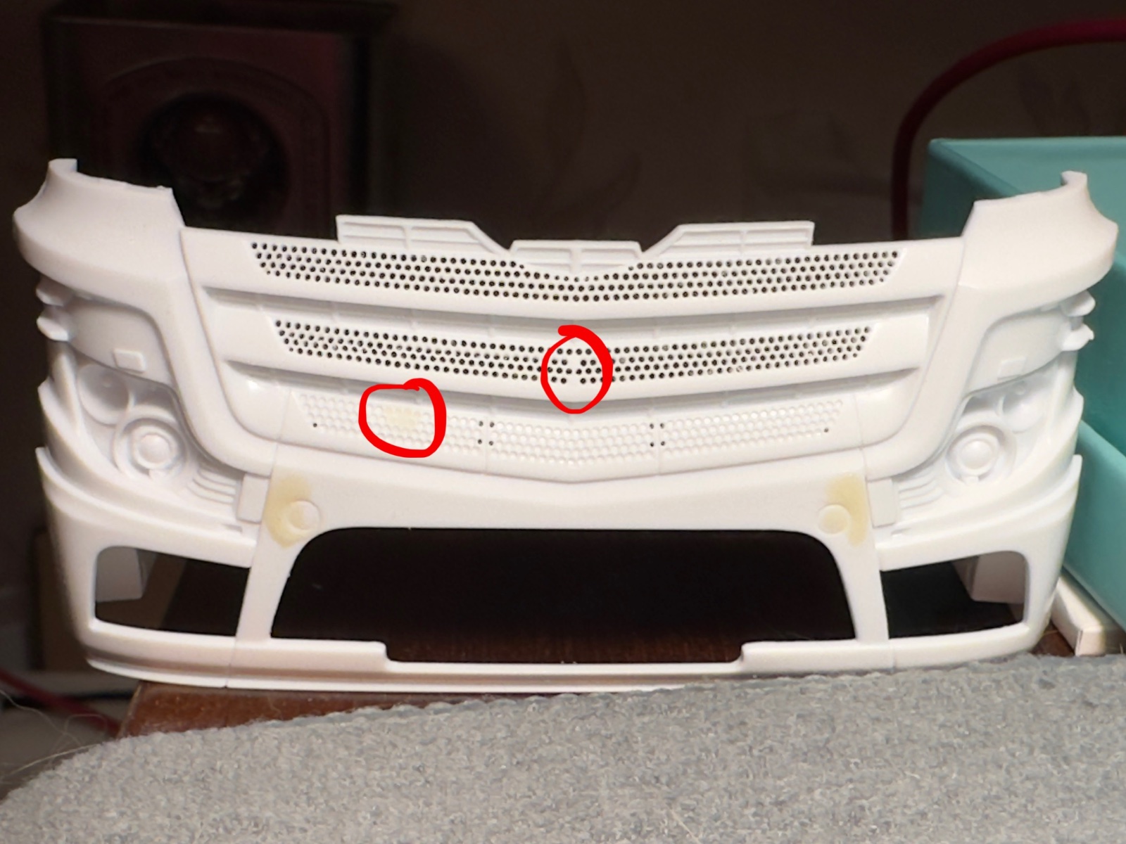

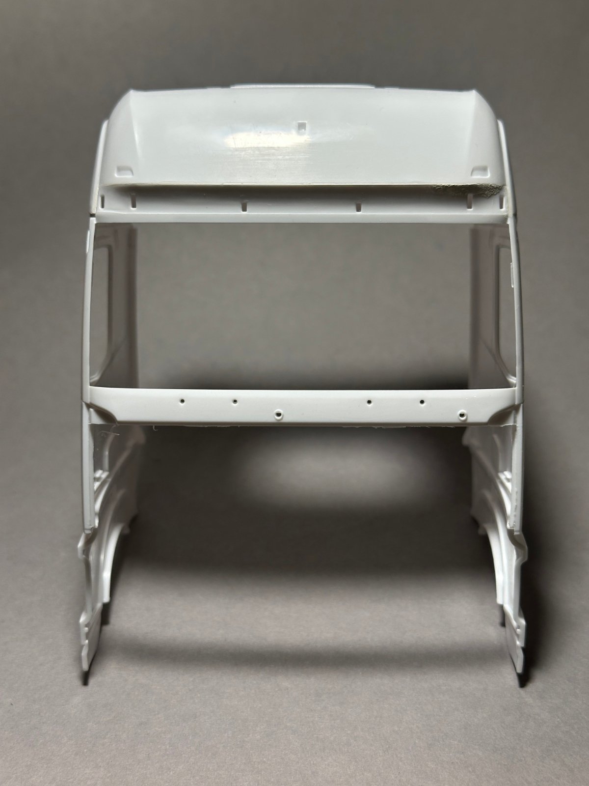

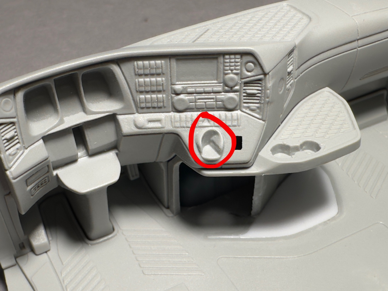

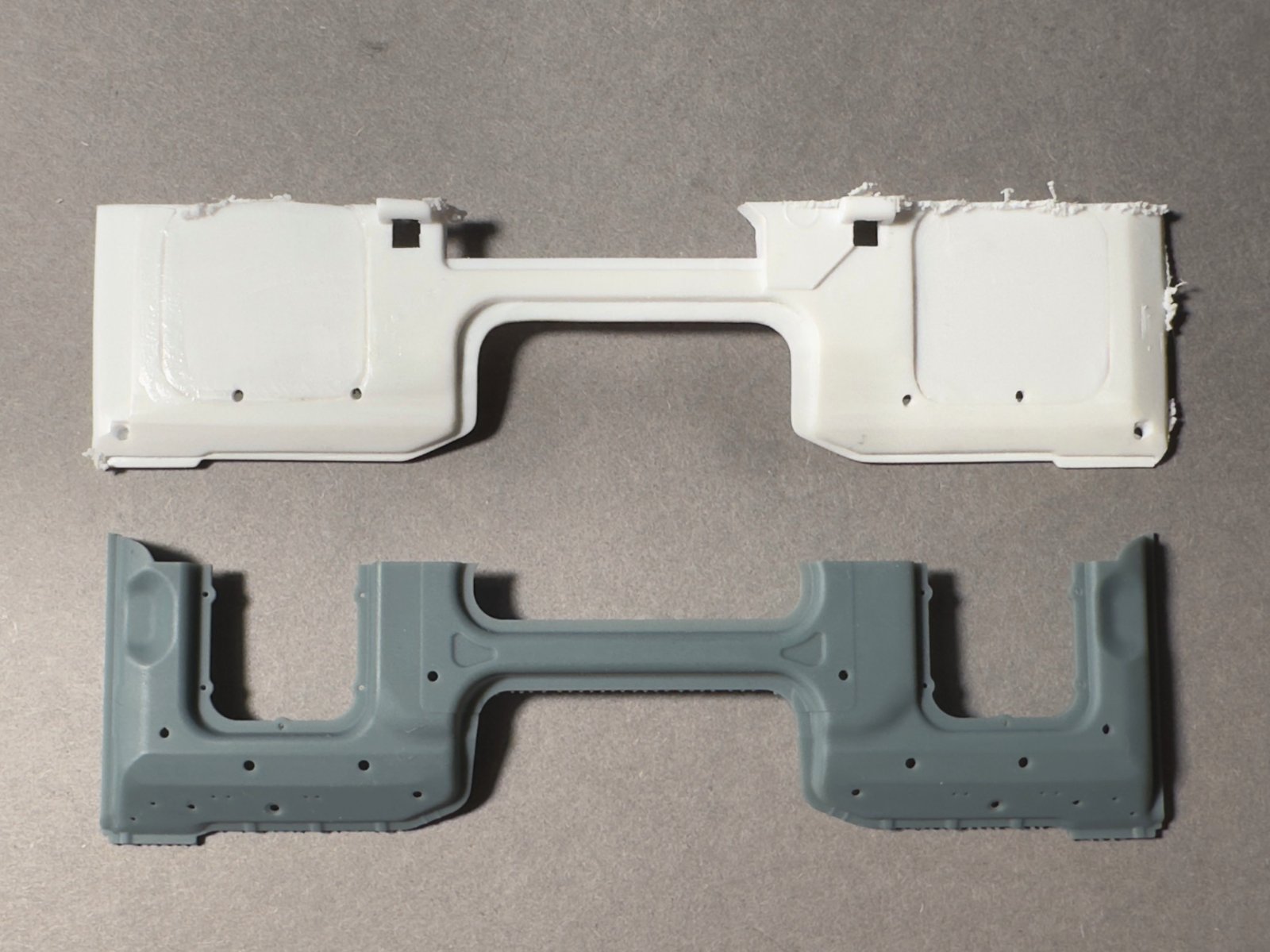

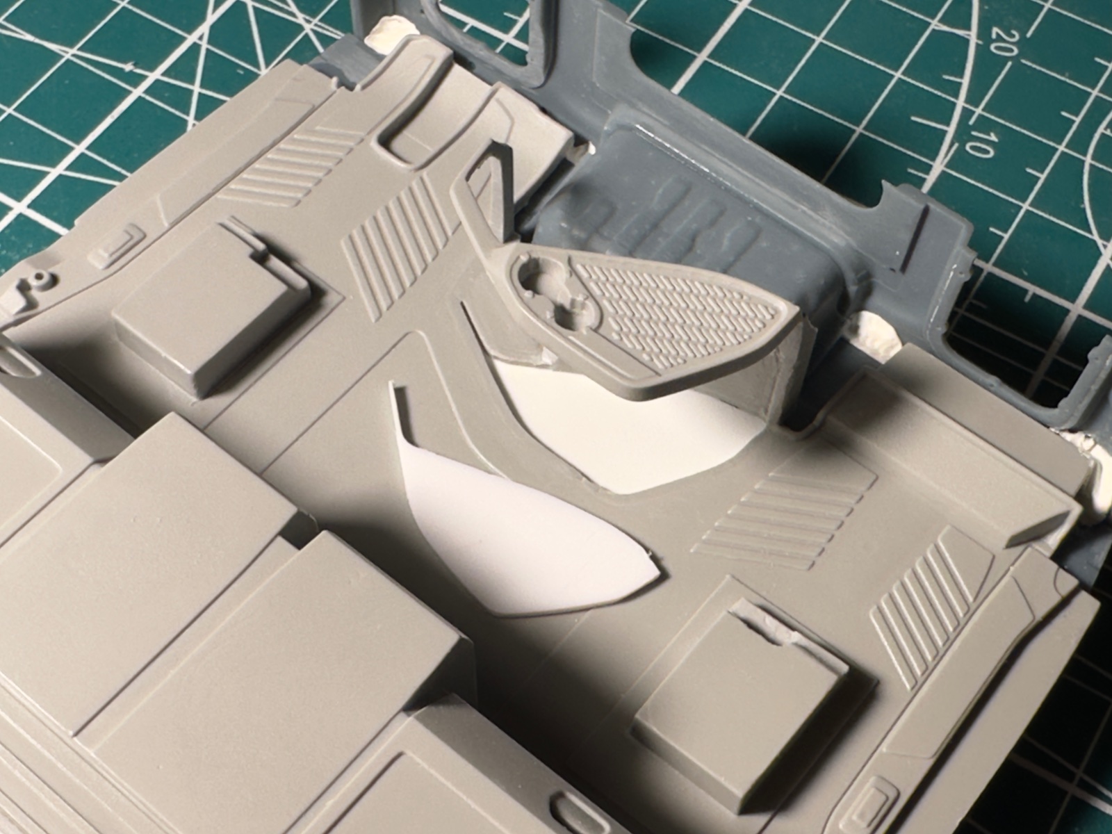

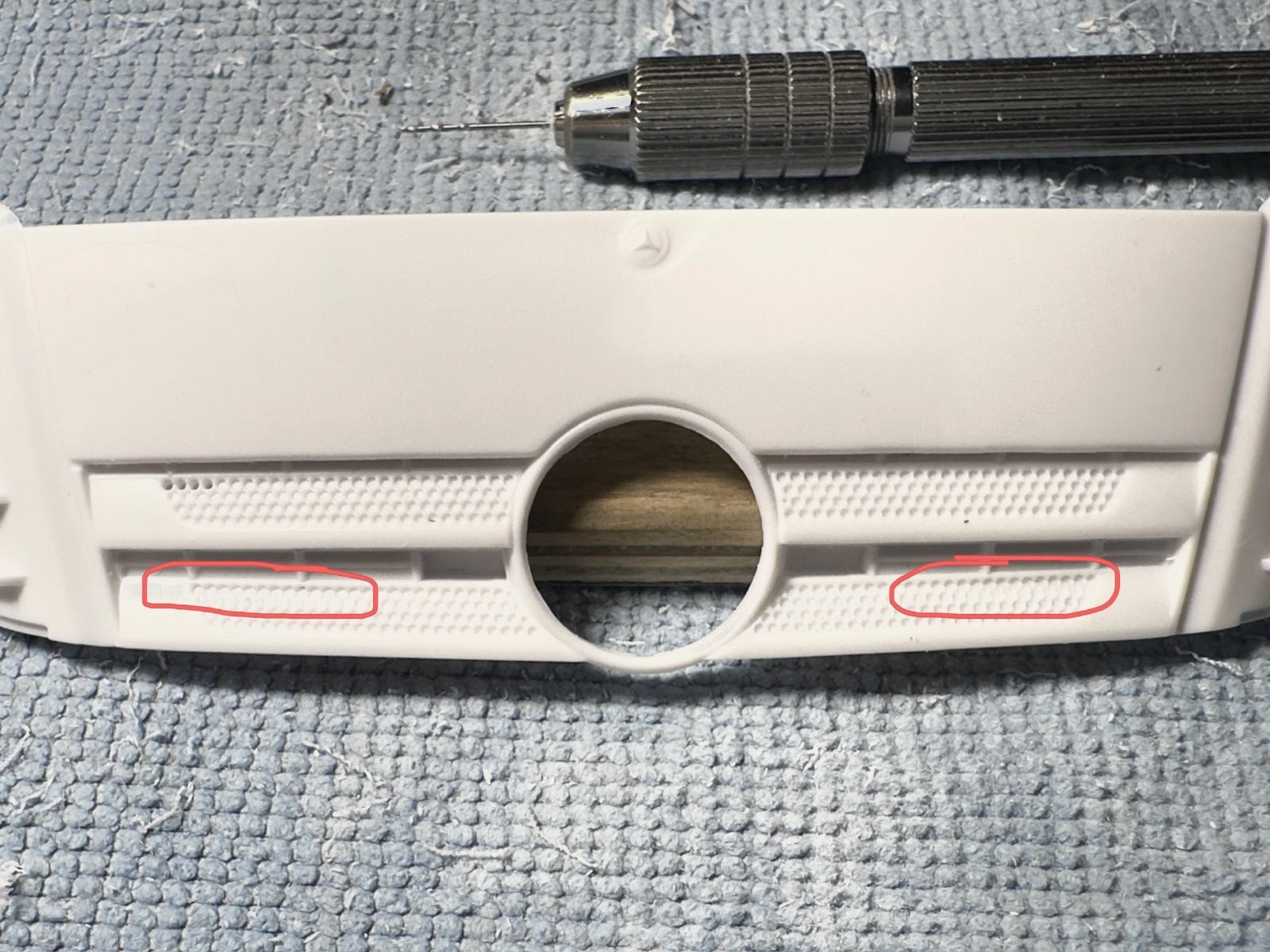

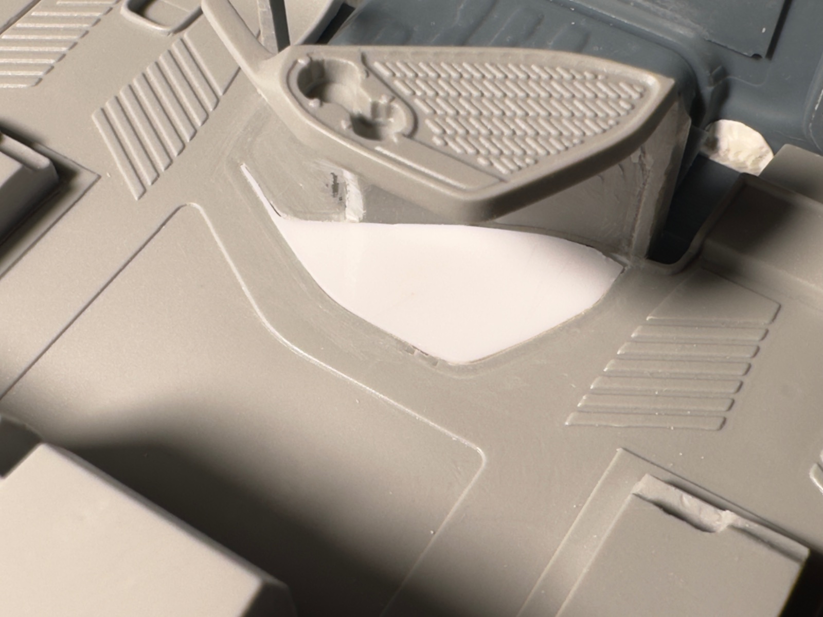

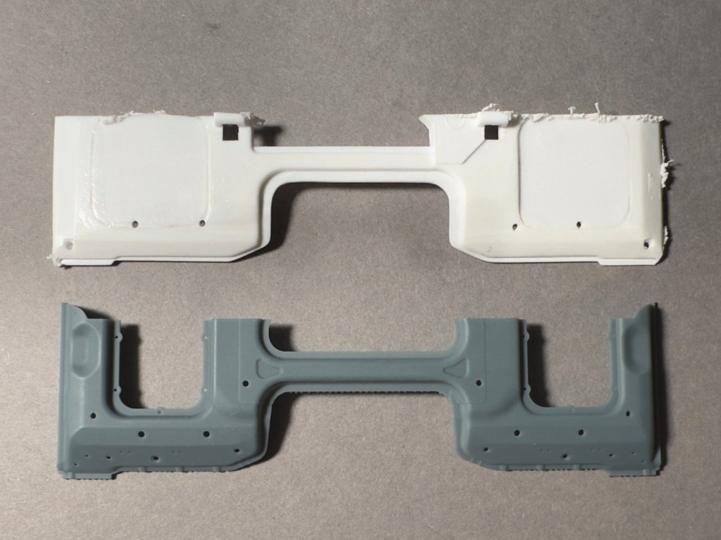

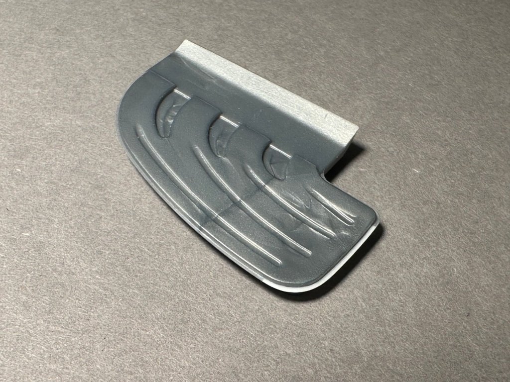

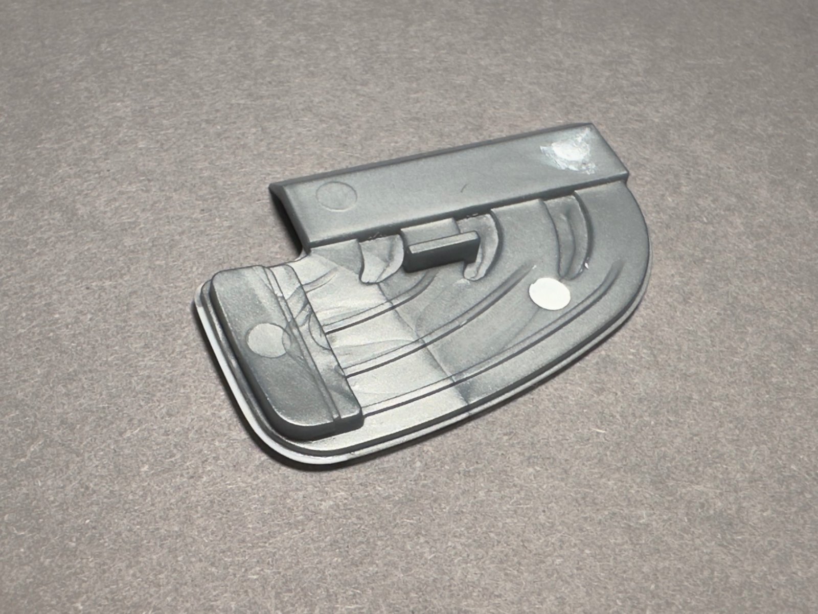

Популярный пост PETERSON 10181 Опубликовано 2 Feb 2026, 08:30:09 Автор Популярный пост Жалоба Поделиться Опубликовано 2 Feb 2026, 08:30:09 Здравствуйте, моделисты. Очередной апдейт. Который день высверливаю отверстия в решётках бампера и капота. Сверлю вручную, поскольку бормашиной боюсь криво насверлить. Но и вручную получается неидеально. Вдобавок к этому сам Итал подкинул сложностей. В верхнем кружке я отметил два пропущенных отверстия, а в нижнем - утяжину или брак пресс-формы, и там пришлось локально выровнять поверхность шпаклёвкой. На капоте тоже есть проблемы в двух местах. Тут налицо инженерная ошибка - неравномерное расположение рядов с отверстиями. Процесс сверления отверстий очень утомительный, и я решил его разбавить более интересными для меня доработками. Вот такой отсек под приборной панелью даётся в ките. Как видим, тут совершенно гладкая поверхность. Там были только утяжины, которые я выровнял шпаклёвкой. Зря потратил время на выравнивание поверхности. Поздно заметил, что на оригинале там вовсе не гладко. Пришлось вытаскивать эту деталь из игры и превращать её в модель для печати. Столешницу с подстаканниками решил оставить родную. В игре она сильно упрощённая, в виде текстуры. Если кто-то подумает, что этого не будет видно - будет. Вырезал из салона ненужные поверхности. Появившееся отверстие в полу заделал кусочком миллиметрового полистирола. Обрезал и подогнал по месту напечатанную деталь. Осталось её вклеить и выровнять стыки шпаклёвкой. И вторым элементом, который резал мне глаз, стал подстаканник в приборной панели, который имел внутри технологический выступ. Опять обратился к модели из игры. Там в подстаканнике установлена пепельница. Так даже симпатичнее. Готовый результат. На сегодня всё. 19 Ссылка на сообщение Поделиться на другие сайты
AeroMax 1357 Опубликовано 2 Feb 2026, 10:27:08 Жалоба Поделиться Опубликовано 2 Feb 2026, 10:27:08 КРАСОТИЩА! 2 часа назад, PETERSON сказал: Если кто-то подумает, что этого не будет видно - будет Чем через люк подсвечивал? Ссылка на сообщение Поделиться на другие сайты
PETERSON 10181 Опубликовано 2 Feb 2026, 10:57:57 Автор Жалоба Поделиться Опубликовано 2 Feb 2026, 10:57:57 @AeroMax Спасибо! Через люк падал свет от настольной лампы. Ссылка на сообщение Поделиться на другие сайты
be@rbrick 109 Опубликовано 2 Feb 2026, 12:19:19 Жалоба Поделиться Опубликовано 2 Feb 2026, 12:19:19 Красота! Михаил, из чего будешь делать матовый экран монитора, справа от руля? У него такой специфический блеск. Ссылка на сообщение Поделиться на другие сайты
PETERSON 10181 Опубликовано 2 Feb 2026, 12:39:18 Автор Жалоба Поделиться Опубликовано 2 Feb 2026, 12:39:18 @be@rbrick Спасибо, Миша! Я уже думал над этим вопросом. Пока есть мысль наклеить матовый скотч, а там посмотрим. Ссылка на сообщение Поделиться на другие сайты

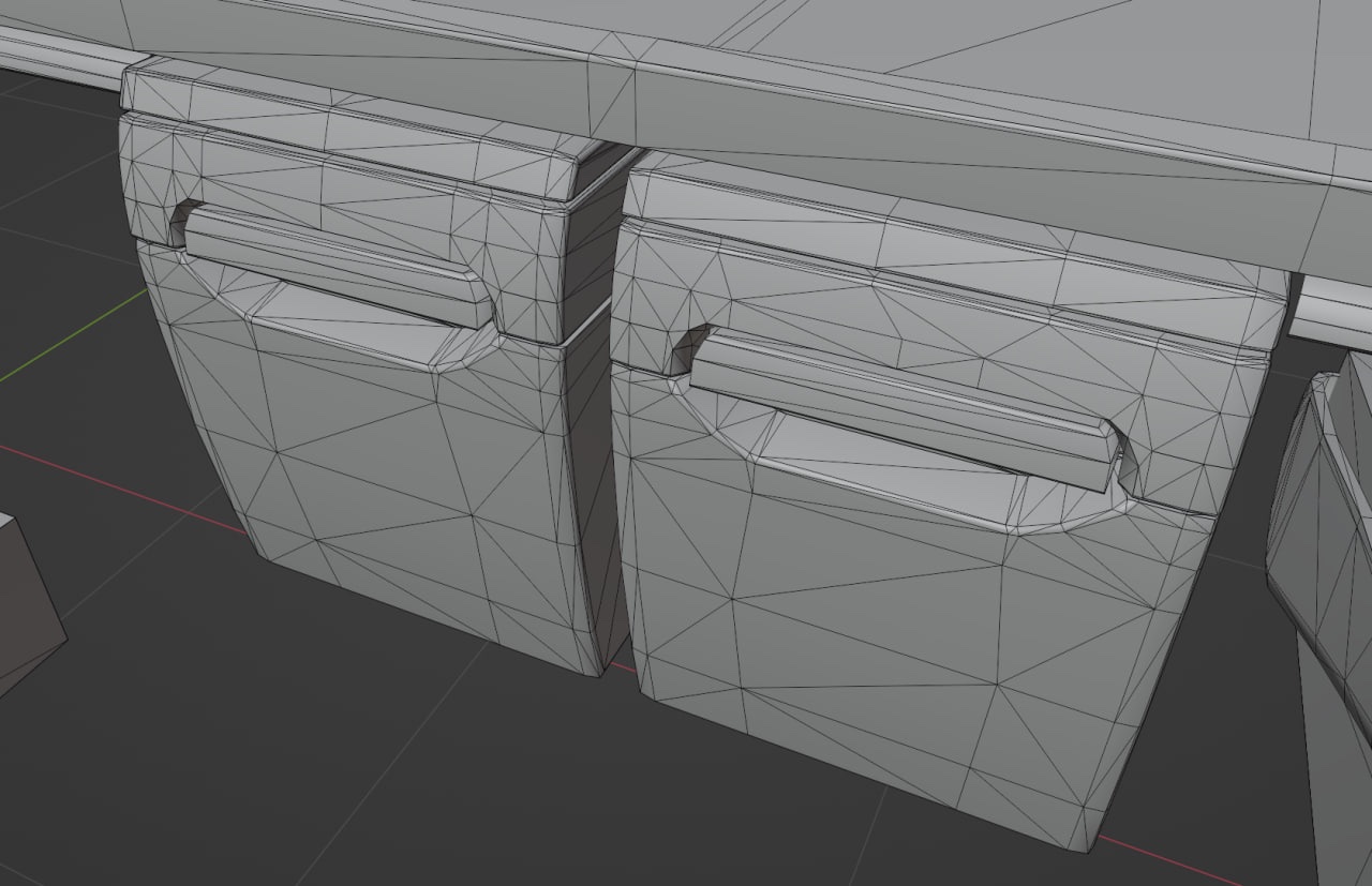

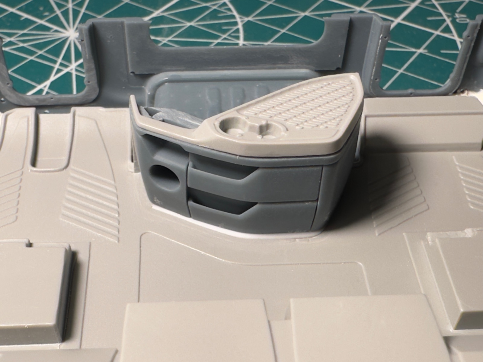

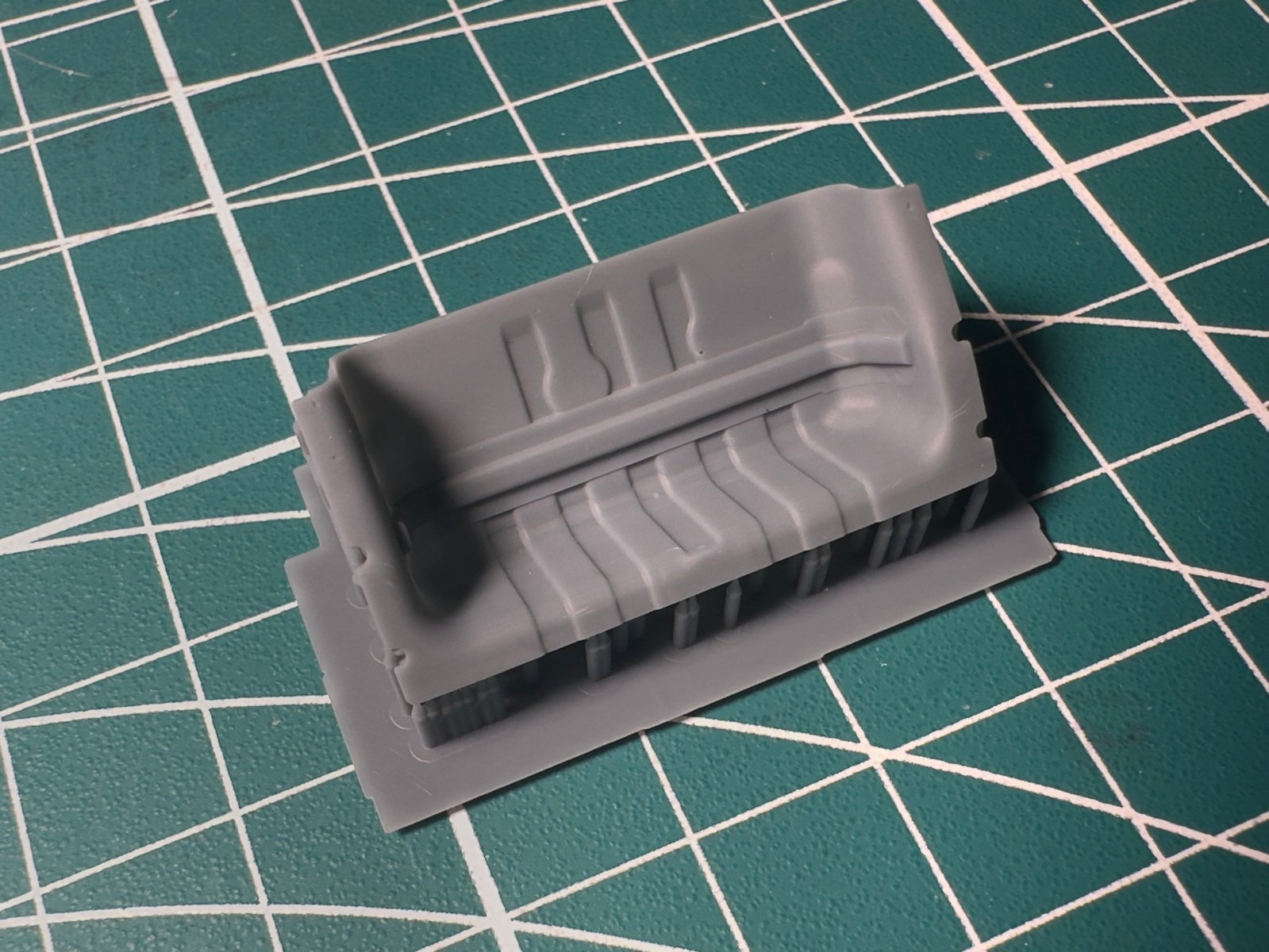

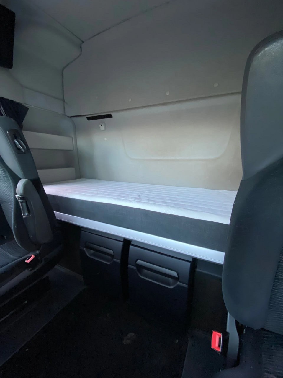

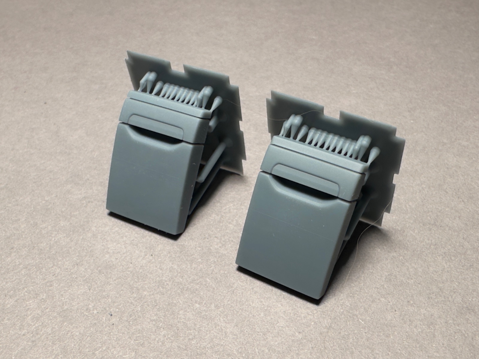

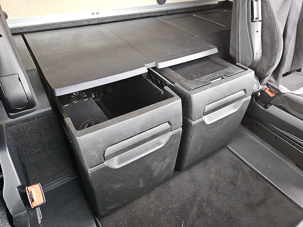

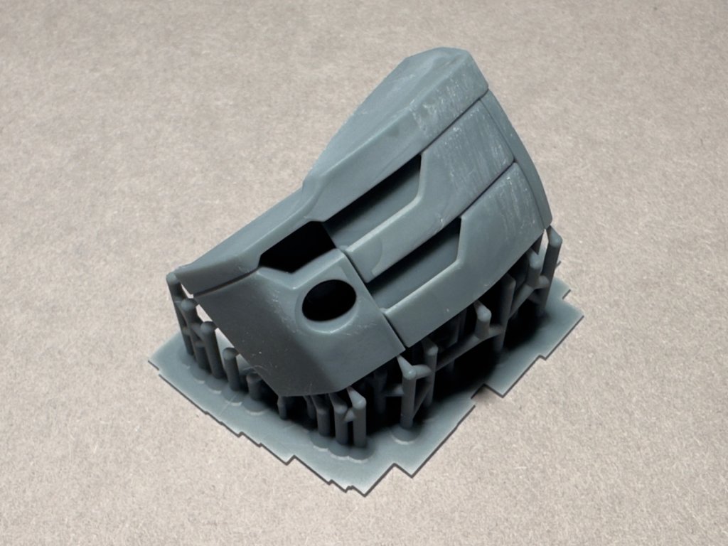

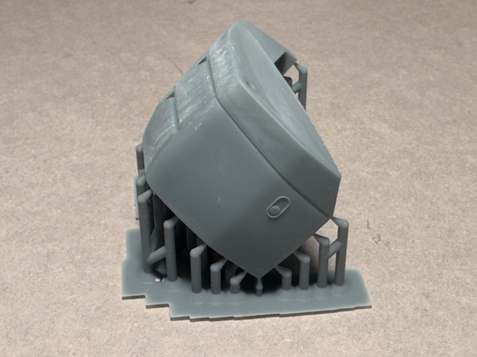

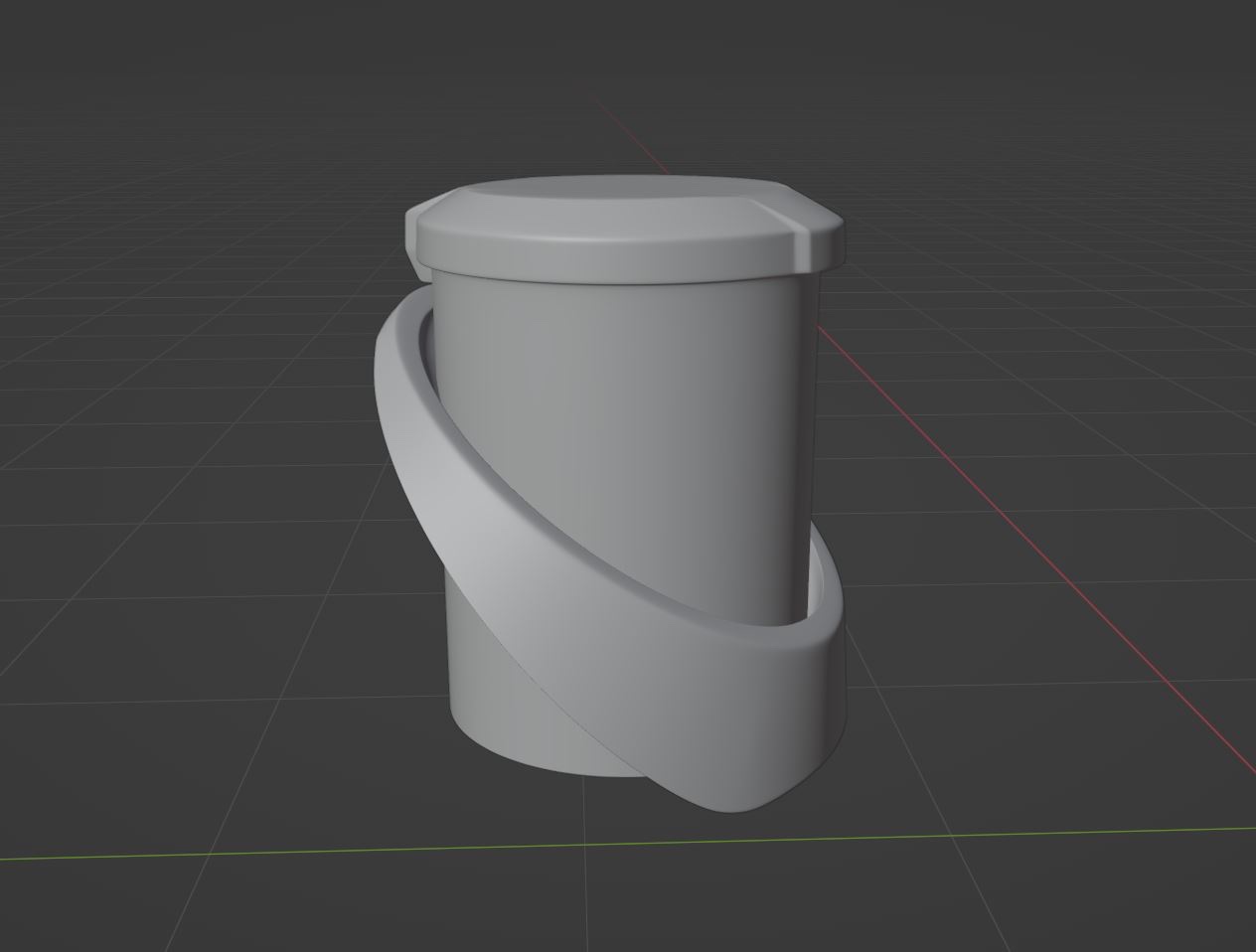

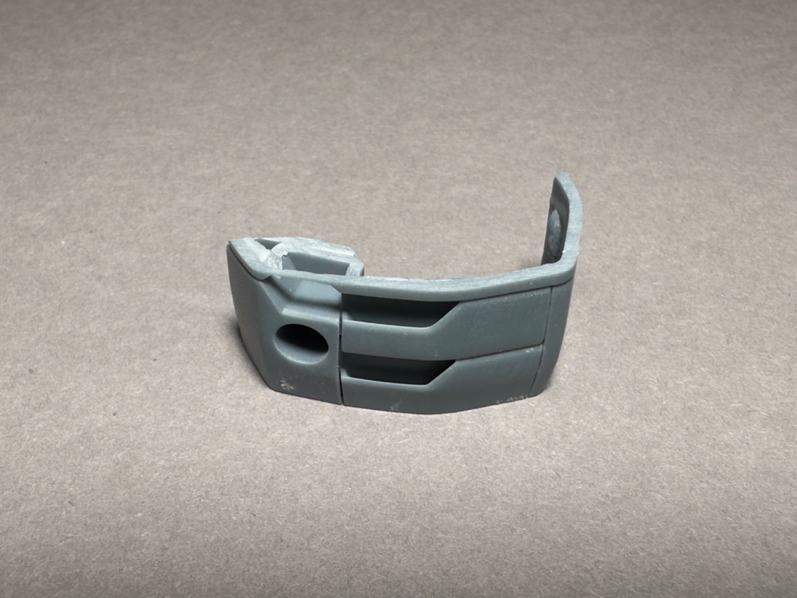

Популярный пост PETERSON 10181 Опубликовано 3 Feb 2026, 08:17:48 Автор Популярный пост Жалоба Поделиться Опубликовано 3 Feb 2026, 08:17:48 В продолжение темы салона. Когда выпиливал бокс под приборной панелью, фрезу закусило, и она отскочила в боксы, которые расположены под спальным местом. Но я не сильно расстроился, поскольку эти боксы тоже идут под снос - настоящие имеют ручки, расшивку и более сложную форму. Снова обратился к модели из игры. Повозиться с ними пришлось изрядно. Напечатал. Интегрировать буду в следующей серии. Надолго не прощаюсь. 18 Ссылка на сообщение Поделиться на другие сайты
Driver 1215 Опубликовано 3 Feb 2026, 15:16:37 Жалоба Поделиться Опубликовано 3 Feb 2026, 15:16:37 Шикарный запил. Читаю каждый пост с восхищением. 1 Ссылка на сообщение Поделиться на другие сайты
StarSA 1049 Опубликовано 3 Feb 2026, 17:50:14 Жалоба Поделиться Опубликовано 3 Feb 2026, 17:50:14 Миша, а из какой игры модель? Как это вообще вытягивается? Ну не лежит же в простом доступе, какой механизм? Вопрос не праздный, есть прямой интерес. Ссылка на сообщение Поделиться на другие сайты
