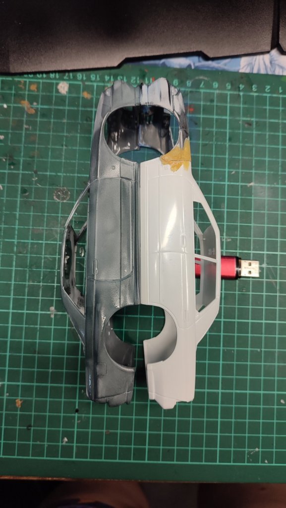

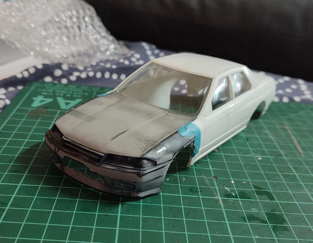

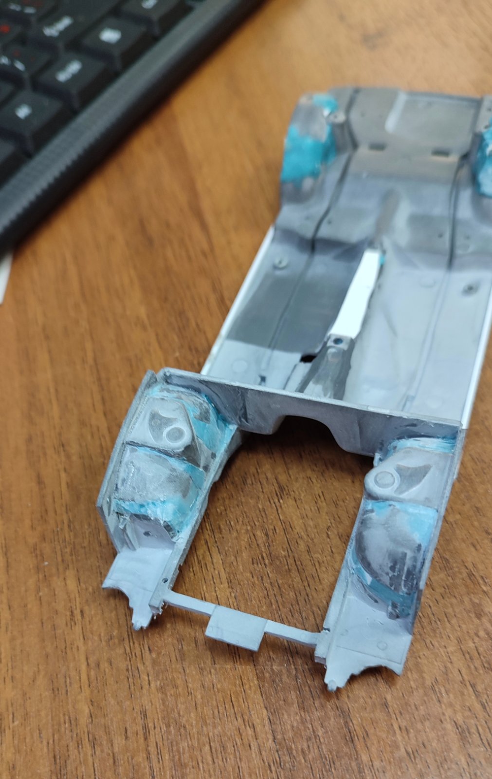

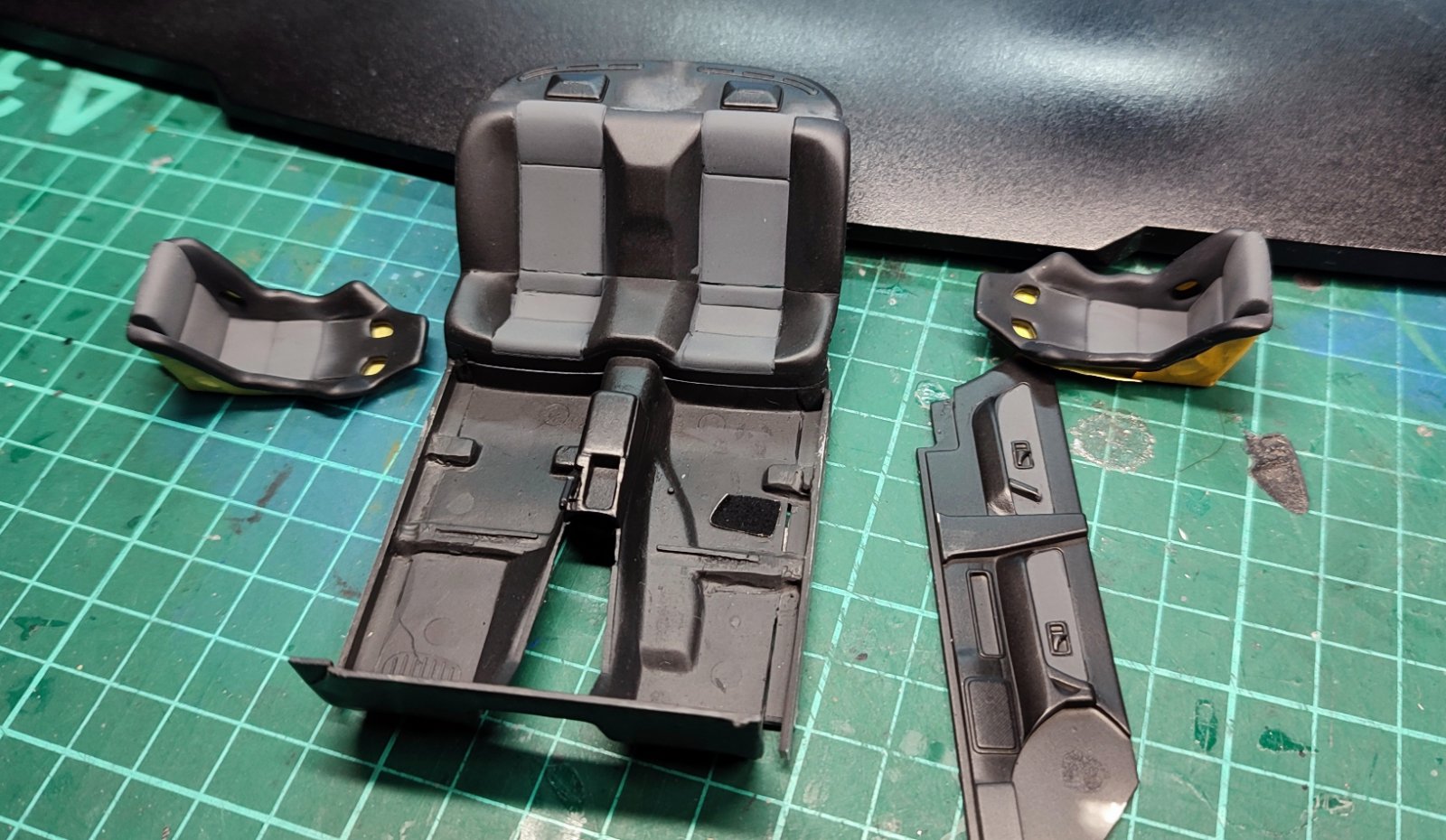

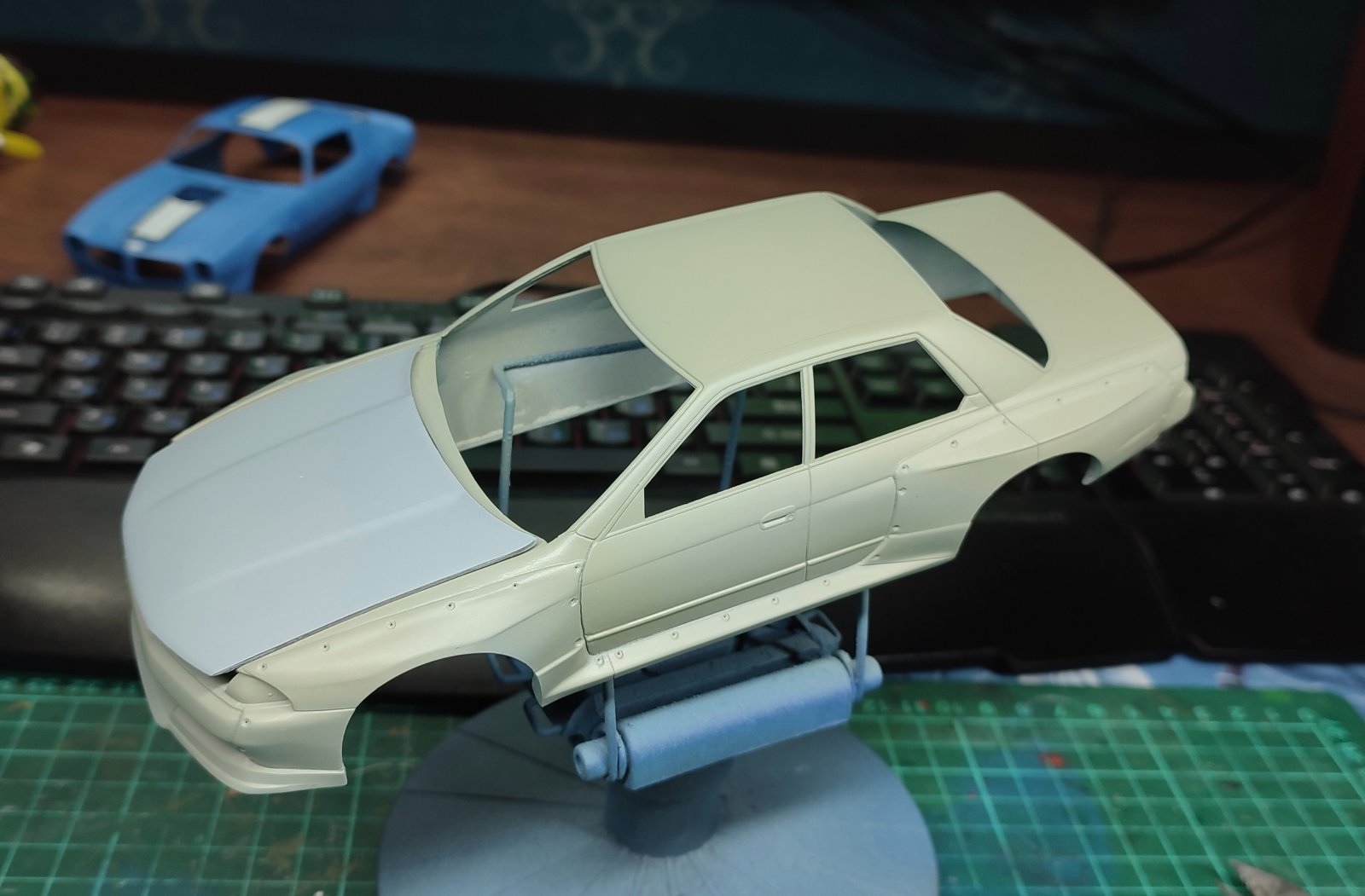

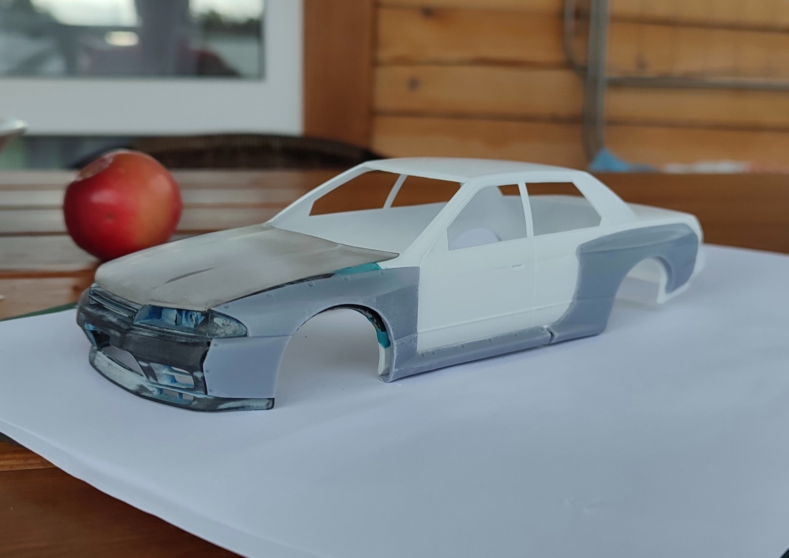

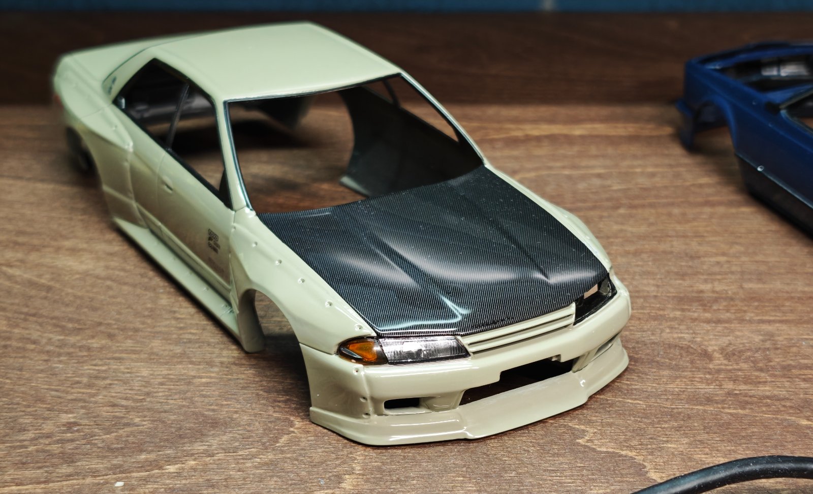

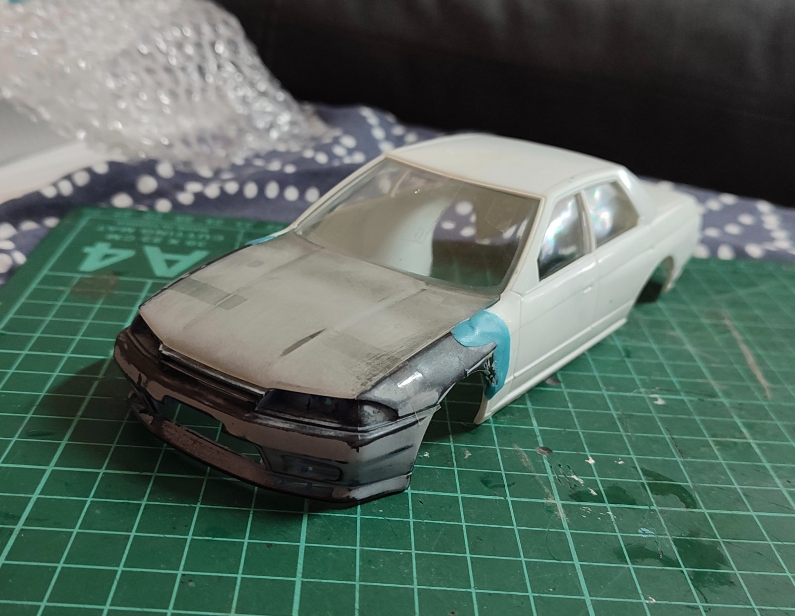

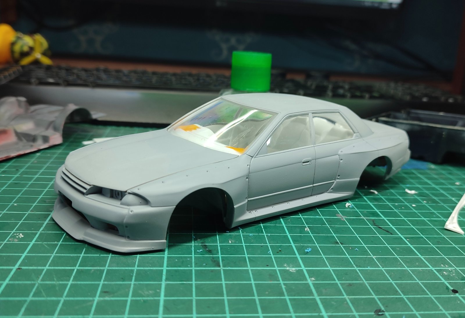

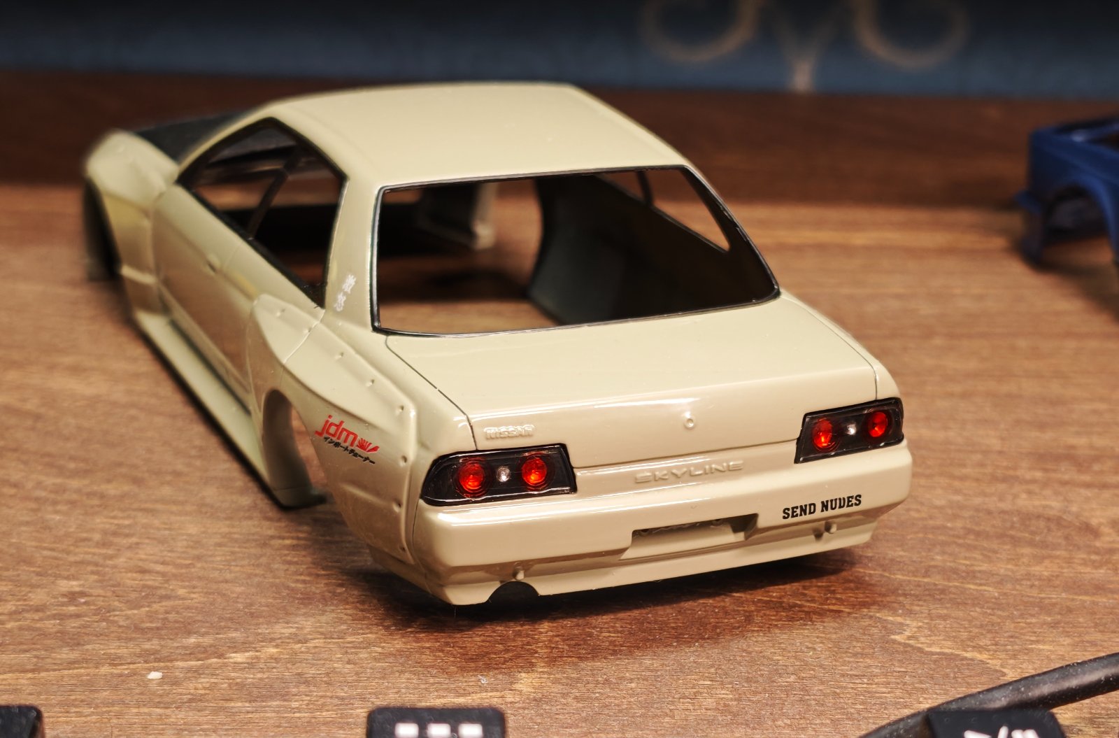

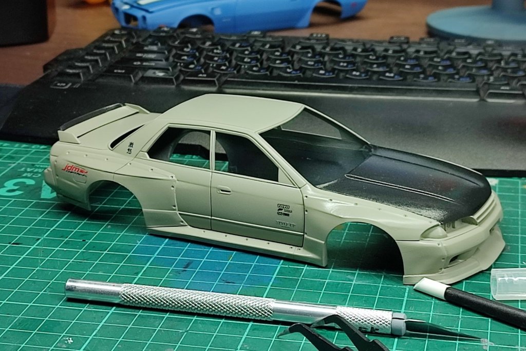

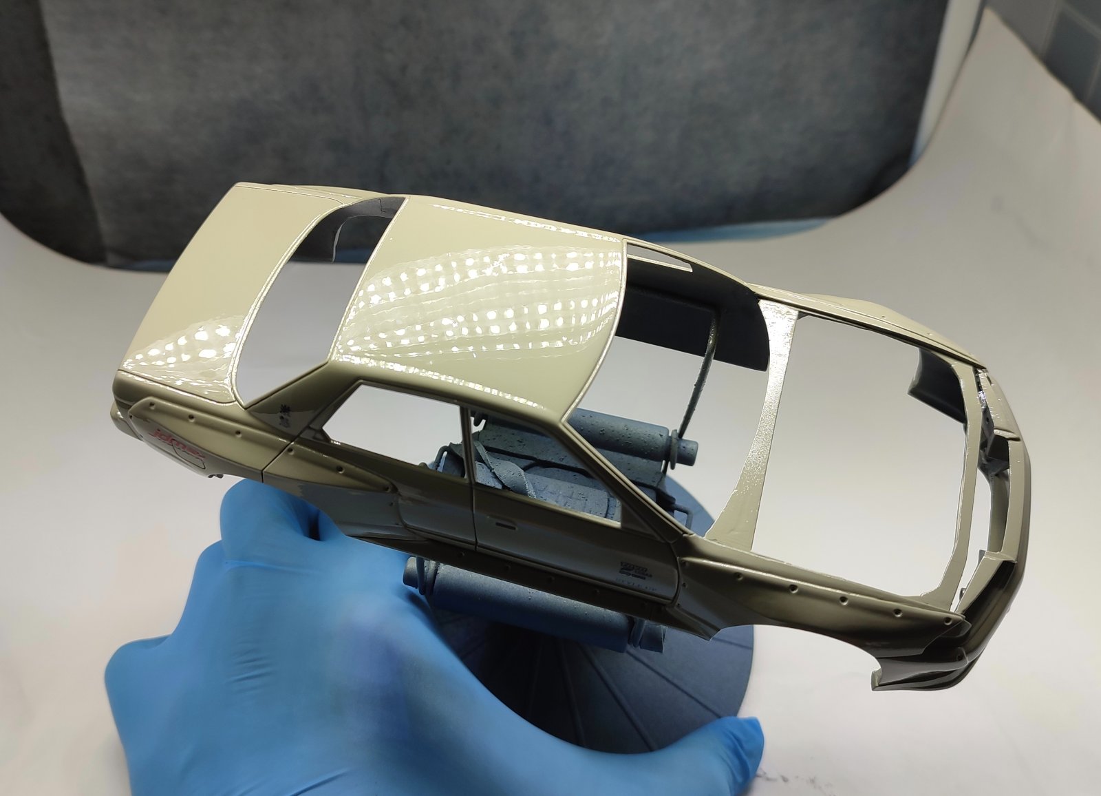

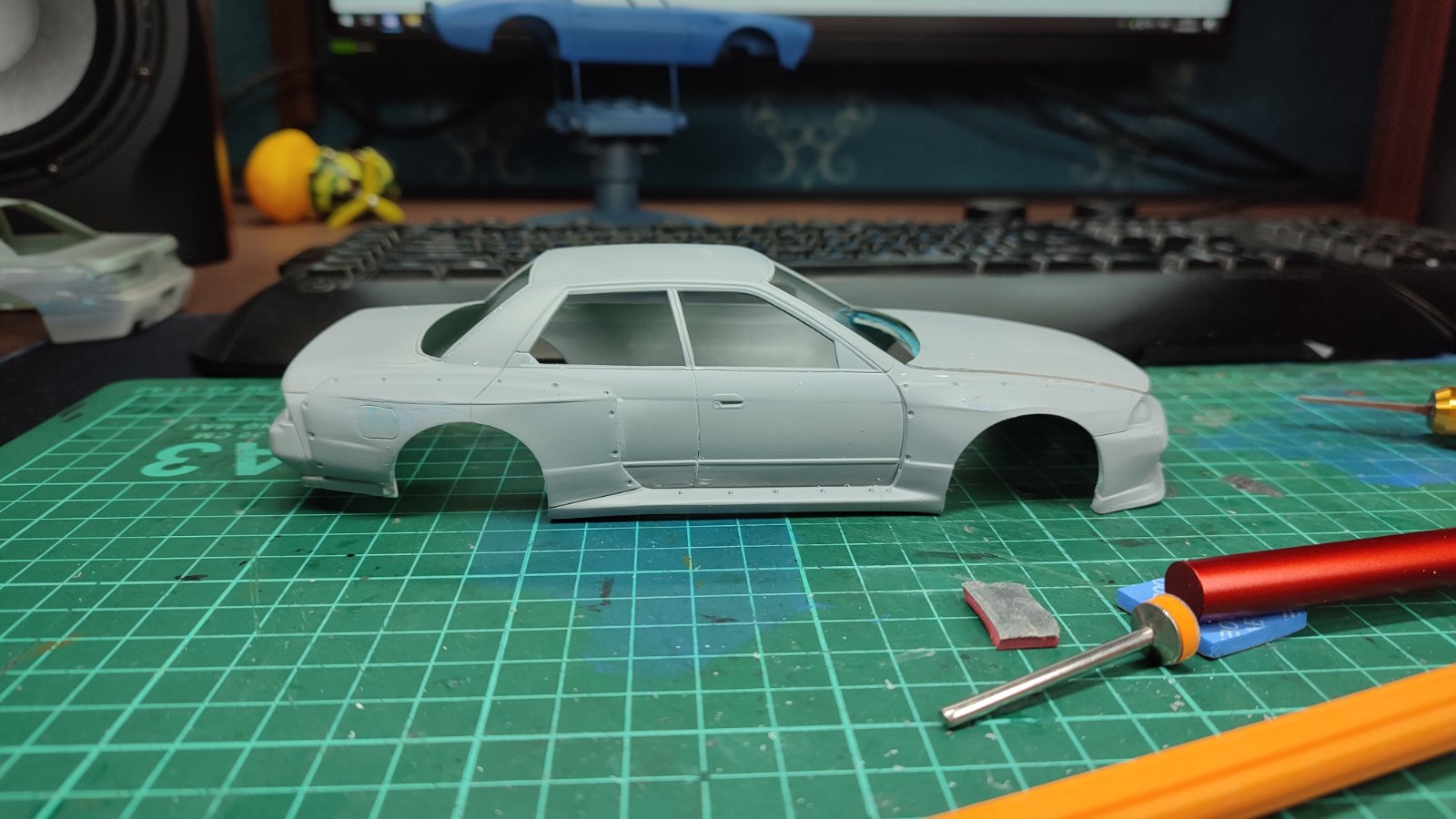

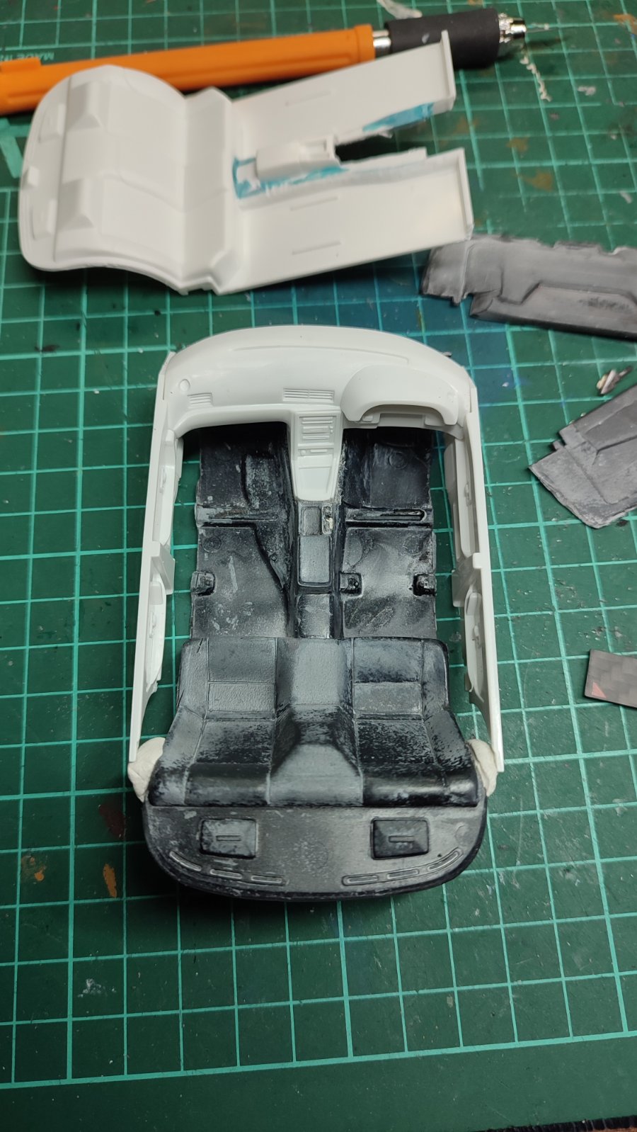

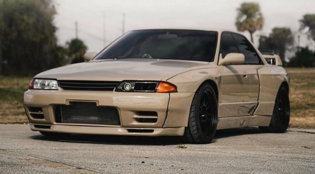

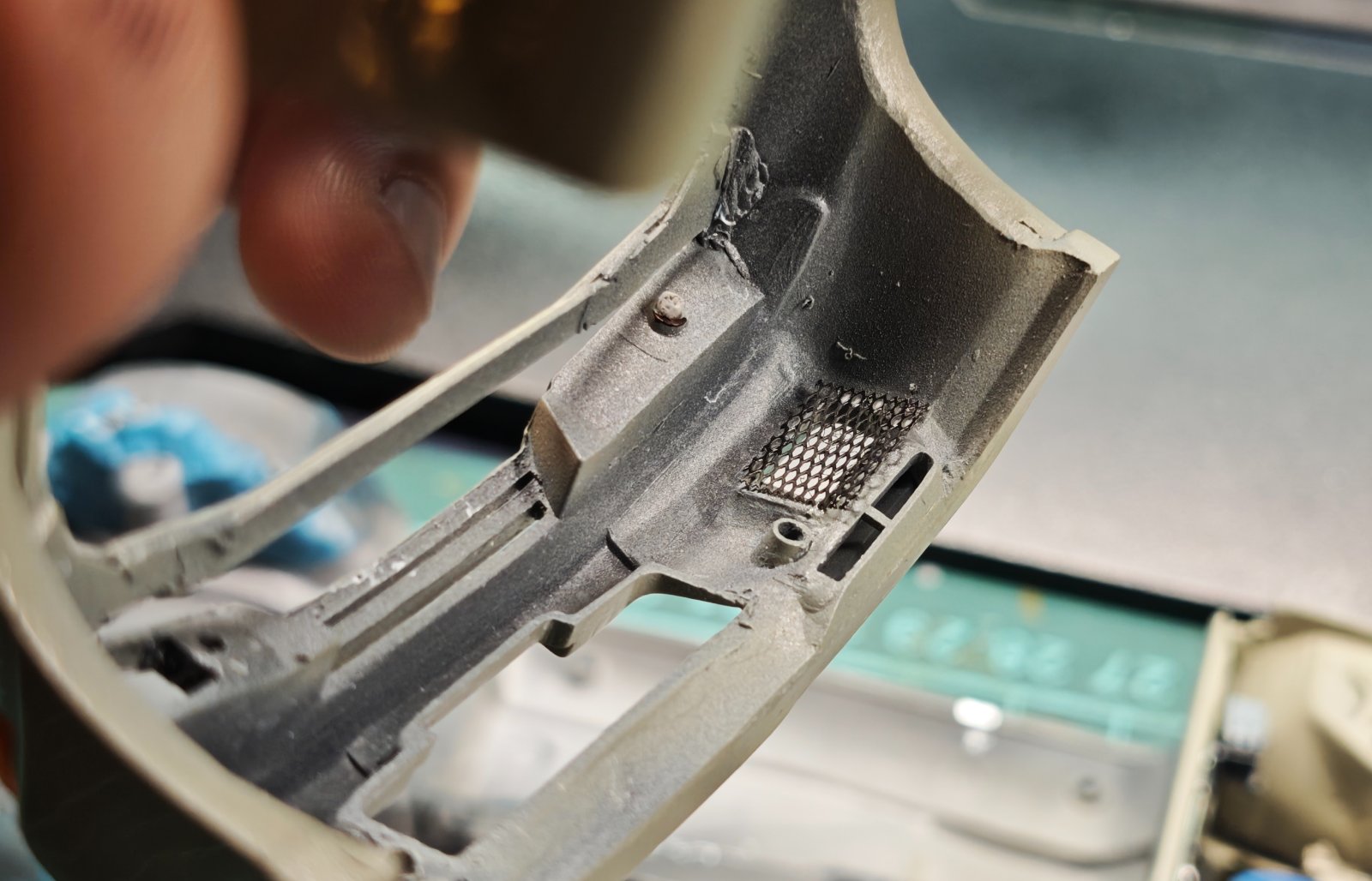

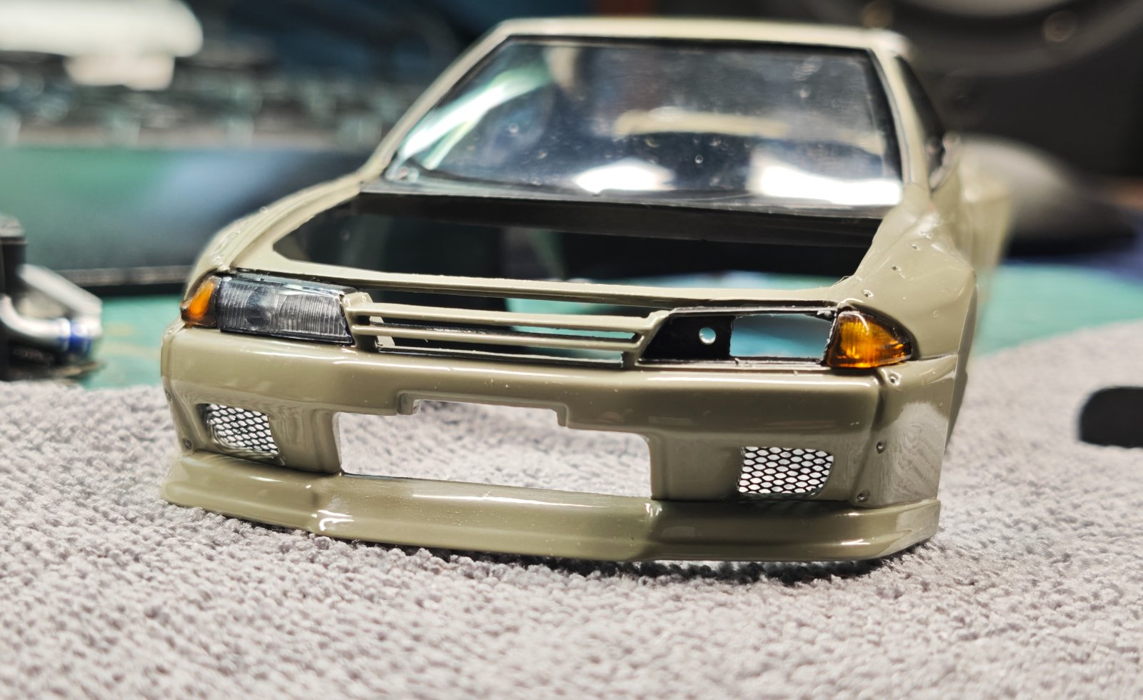

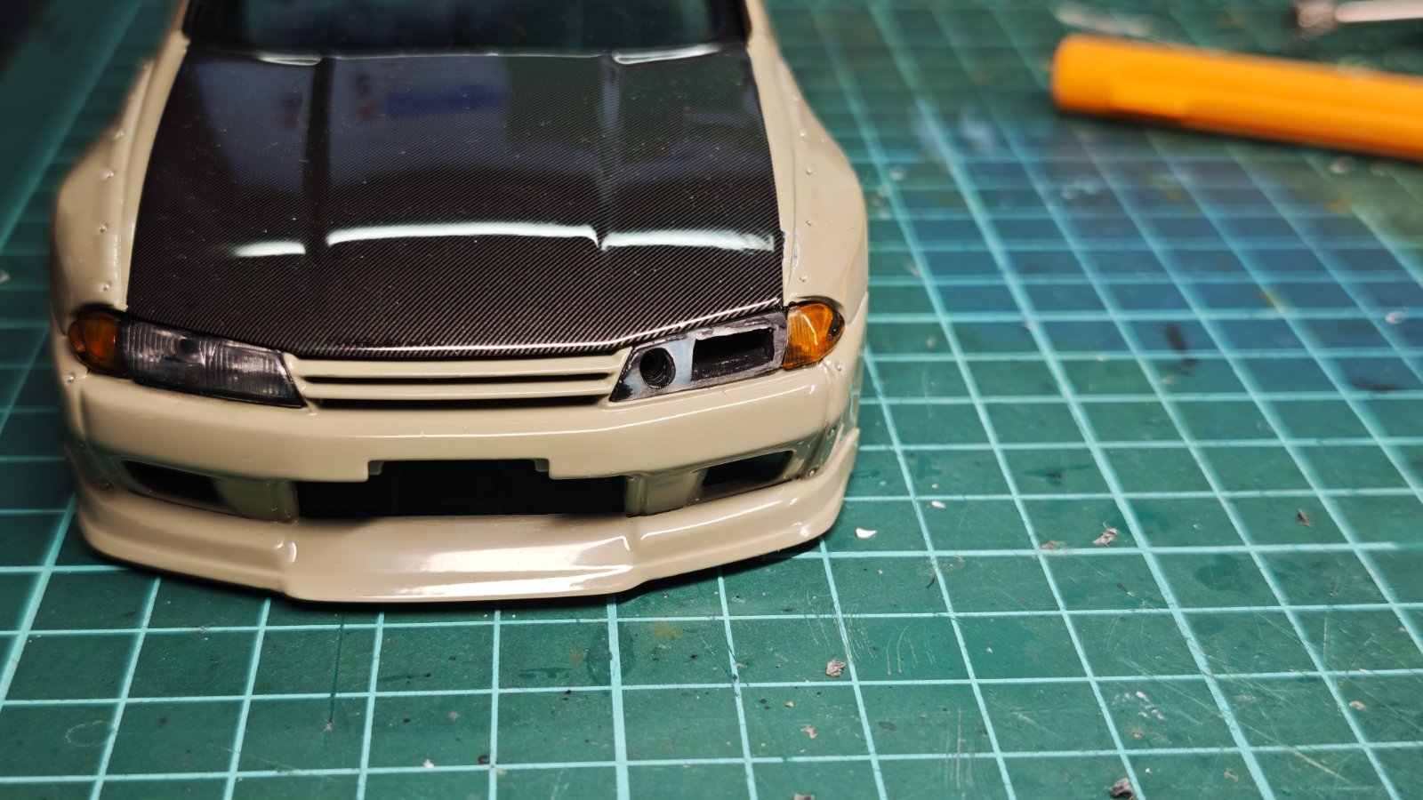

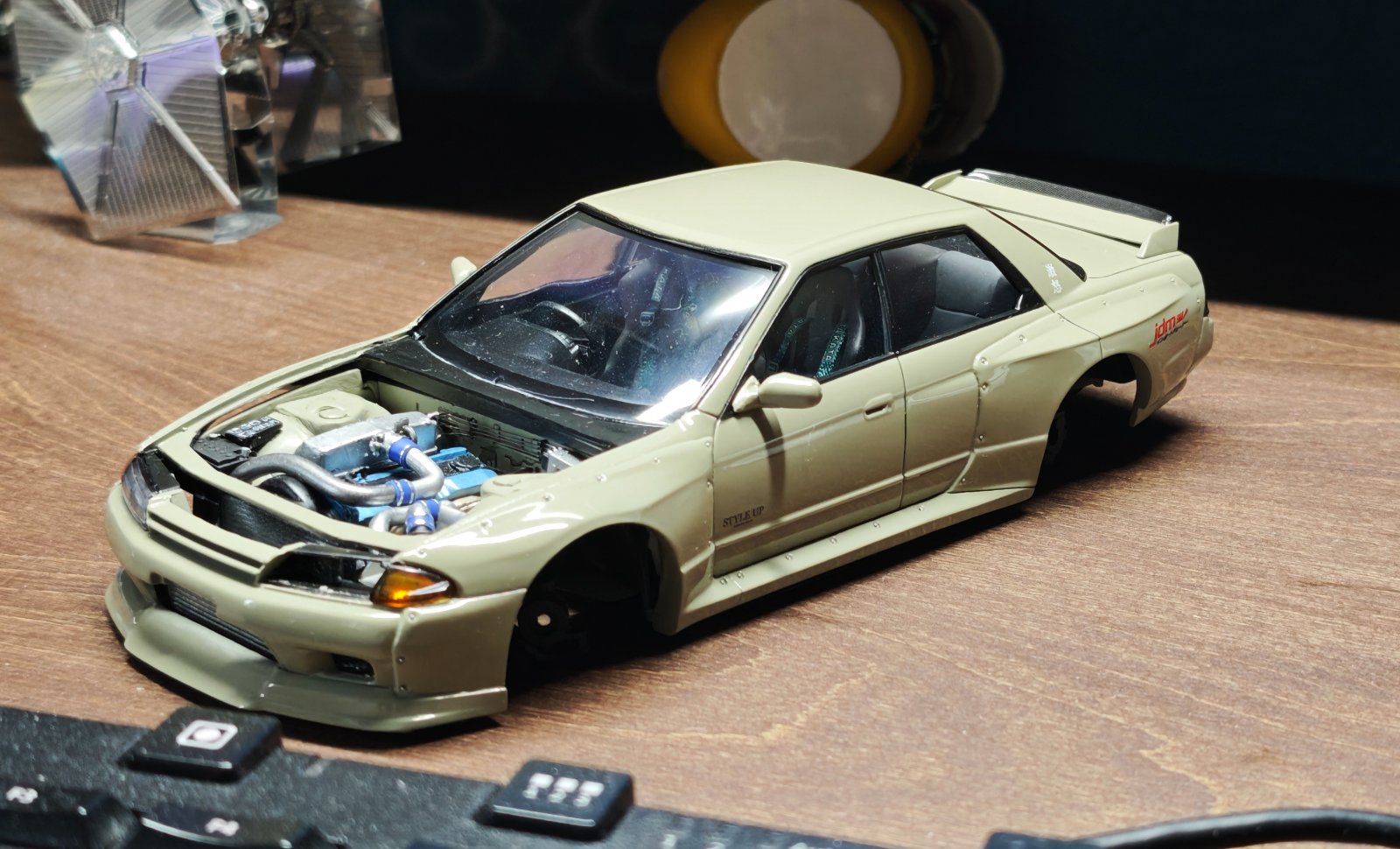

Популярный пост Skalnik 237 Опубликовано 20 Feb 2026, 06:11:51 Популярный пост Жалоба Поделиться Опубликовано 20 Feb 2026, 06:11:51 (изменено) Всем здравствуйте! Последний мой активный форум умер в 2017м, не думал что этот формат продолжится :) Да будет первый WIP! (я пока разберусь с кодировкой, прошу сильно не ругаться :) ) Итак, началась эта история с покупки чужого начатого проекта (не спрашивайте зачем я это сделал) по скрещиванию седана HCR32 Aoshima и морды от GT-R R32 Tamiya. Морда была приклеена не идеально, днище и салон были приписюнены от R32 Tamiya. Потом мне попался на глаза вот такой тюняшный седан... Решено собрать что-то похожее. Для начала отломал морду и приклеил заново, с выставлением зазоров и углов. Замеры показали, что база у седана Aoshima и купе Tamiya - одинаковы. У SkaleParts приобрел обвес на GT-R R32 Tamiya и находясь в отпуске на Алтае потихоньку его приклеил. Дальше грунт, косяки, шпатлёвка, шлифовка, грунт и т.д. Потом окрас кузова в пустынно-серый Р046 от Pacific88. Все краски у меня водные, т.к. вонять дома нельзя. Про капот просто забыл, когда красил кузов... в итоге его тоже решил закарбонить :) Далее немного декалей на кузов. И далее опробовал 2к лак от HL. Даже специально аэрограф под него купил! понравилось :) Лачил уже в сентябре на балконе. Салон у Аошимы шире. Сначала хотел оставить полностью салон седана, но коллеги порекомендовали диван от купе оставить. Немного ножовки, пластика и шпатли... Диван нарастил 2к шпатлей Jas, вывел формы, похожие на правду. Пол и пороги нарастил пластиком до ширины кузова. На сидушках опробовал карбон. В целом всё понятно, но надо больше практики :) Ремни от Decal Shop, на полу флок на ПВА. Салон готов. Первый пост сумбурный. Буду исправляться в дальнейшем. Изменено 20 Feb 2026, 07:35:19 пользователем Skalnik 15 Ссылка на сообщение Поделиться на другие сайты

cuba_13 3616 Опубликовано 20 Feb 2026, 07:56:39 Жалоба Поделиться Опубликовано 20 Feb 2026, 07:56:39 1 час назад, Skalnik сказал: Все краски у меня водные, т.к. вонять дома нельзя. 1 час назад, Skalnik сказал: И далее опробовал 2к лак от HL. Эти 2 фразы прямо противоречат друг другу, т.к. любой автомобильный 2к лак максимально вонючий. 1 Ссылка на сообщение Поделиться на другие сайты

Skalnik 237 Опубликовано 20 Feb 2026, 08:33:15 Автор Жалоба Поделиться Опубликовано 20 Feb 2026, 08:33:15 35 минут назад, cuba_13 сказал: Эти 2 фразы прямо противоречат друг другу, т.к. любой автомобильный 2к лак максимально вонючий. Там приписка в тексте позже появилась, про лак. Лачил на балконе, с закрытыми окнами и выкидом воздуха на улицу. Ссылка на сообщение Поделиться на другие сайты

RBPencil 2655 Опубликовано 20 Feb 2026, 20:26:17 Жалоба Поделиться Опубликовано 20 Feb 2026, 20:26:17 12 часов назад, cuba_13 сказал: Эти 2 фразы прямо противоречат друг другу, т.к. любой автомобильный 2к лак максимально вонючий. ХЛ минимальный запах... попробуй узнаешь, зеро вонючка, сплеш и гравити пахнут, хл ещё меньше - если про лак.... краски пахнут, но терпимо от ХЛ Ссылка на сообщение Поделиться на другие сайты
be@rbrick 109 Опубликовано 21 Feb 2026, 00:37:22 Жалоба Поделиться Опубликовано 21 Feb 2026, 00:37:22 А почему дырку лючка не сделали, как у оригинального обвеса Rocket Bunny? Ссылка на сообщение Поделиться на другие сайты
Skalnik 237 Опубликовано 21 Feb 2026, 14:23:00 Автор Жалоба Поделиться Опубликовано 21 Feb 2026, 14:23:00 13 часов назад, be@rbrick сказал: А почему дырку лючка не сделали, как у оригинального обвеса Rocket Bunny? а меня пугает момент полировки внутри обвеса потом... поэтому решил так схалтурить. Ссылка на сообщение Поделиться на другие сайты

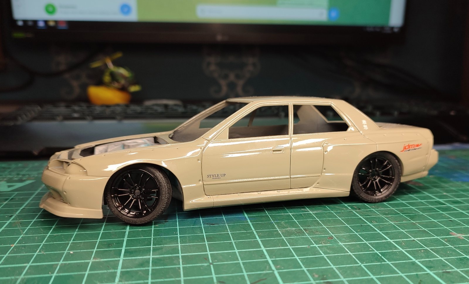

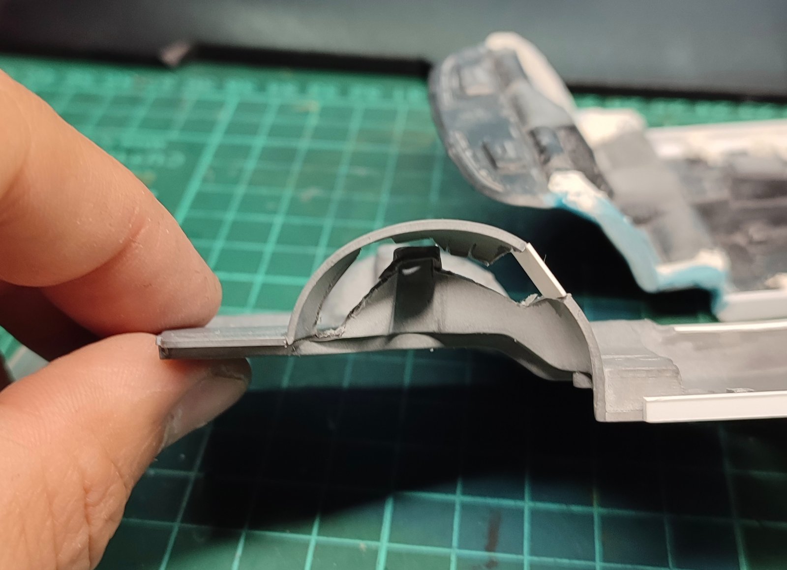

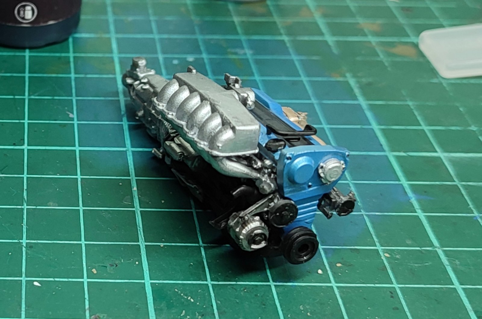

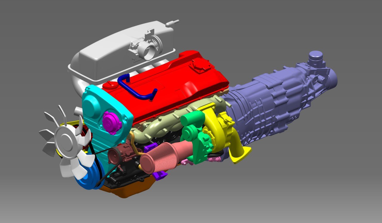

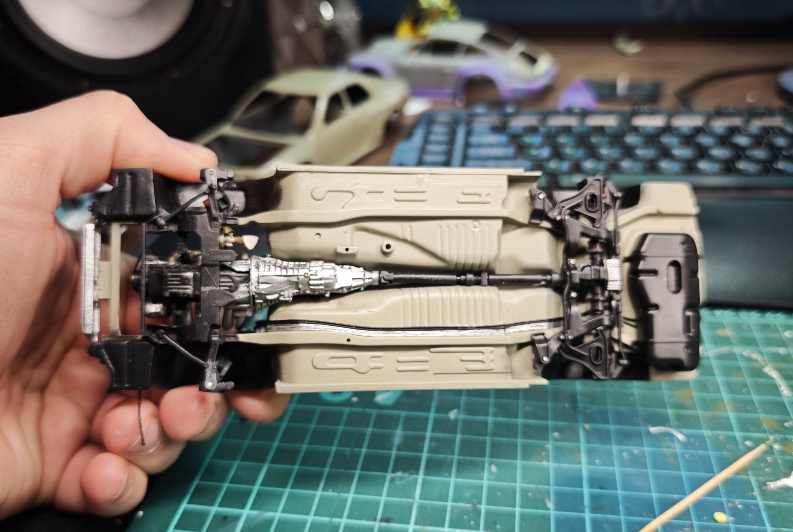

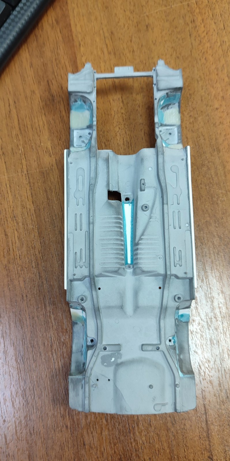

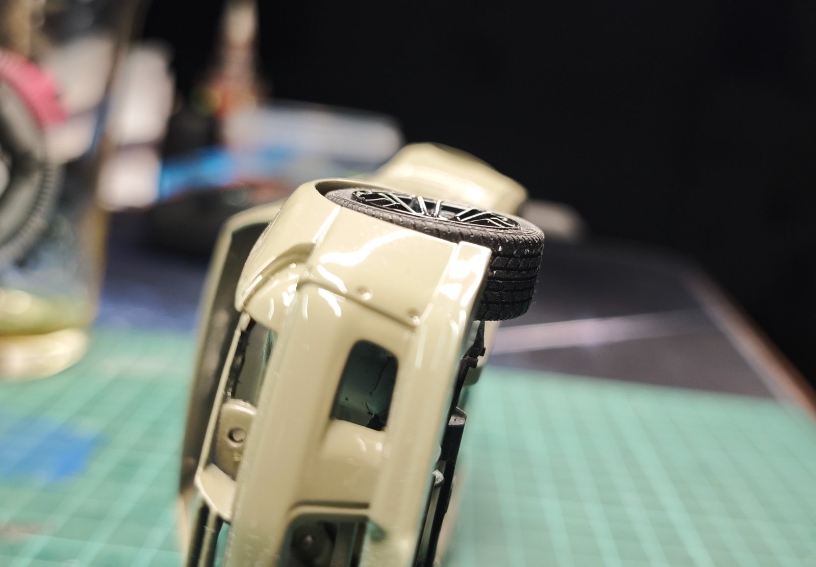

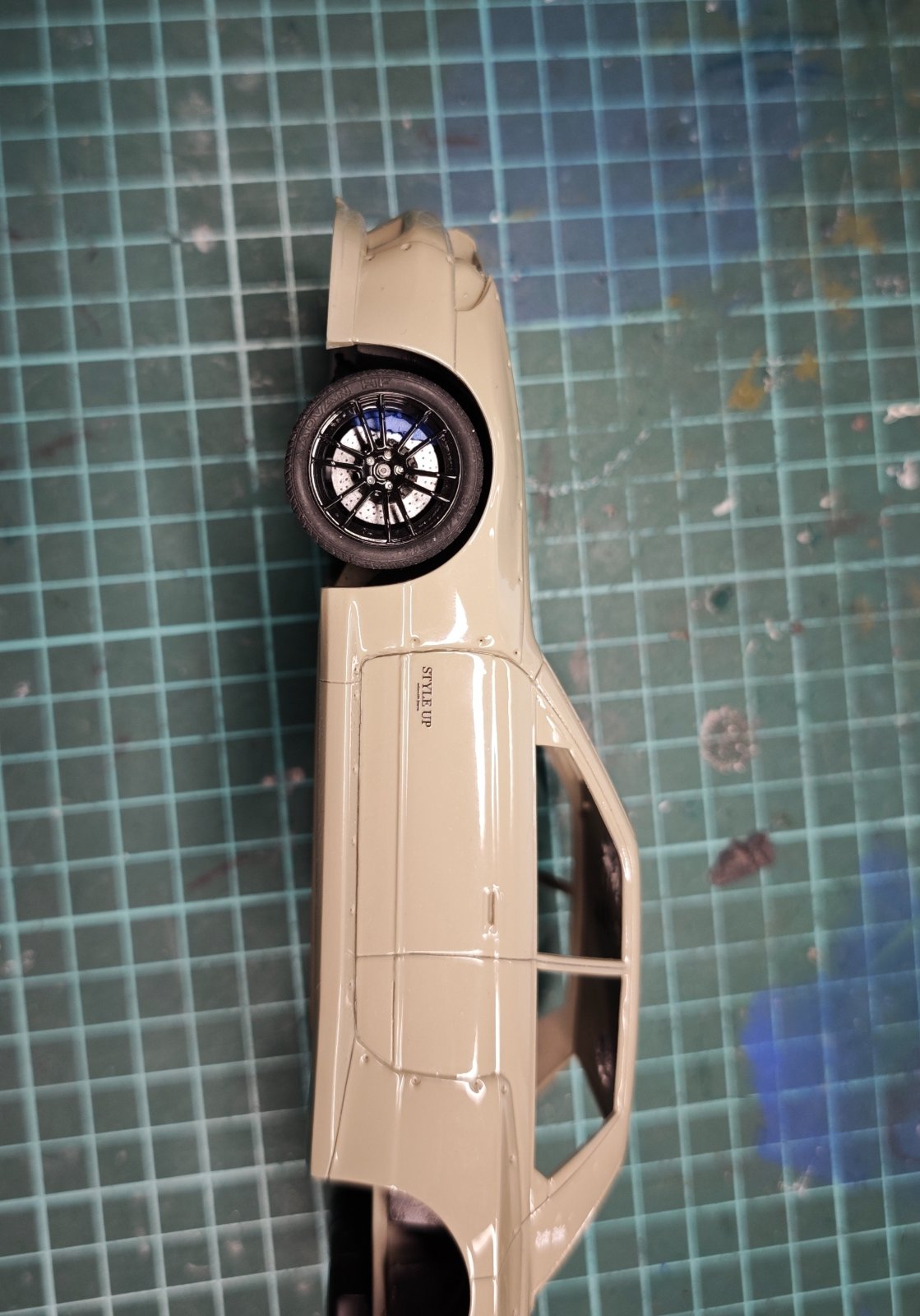

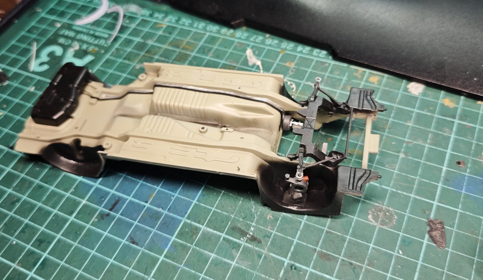

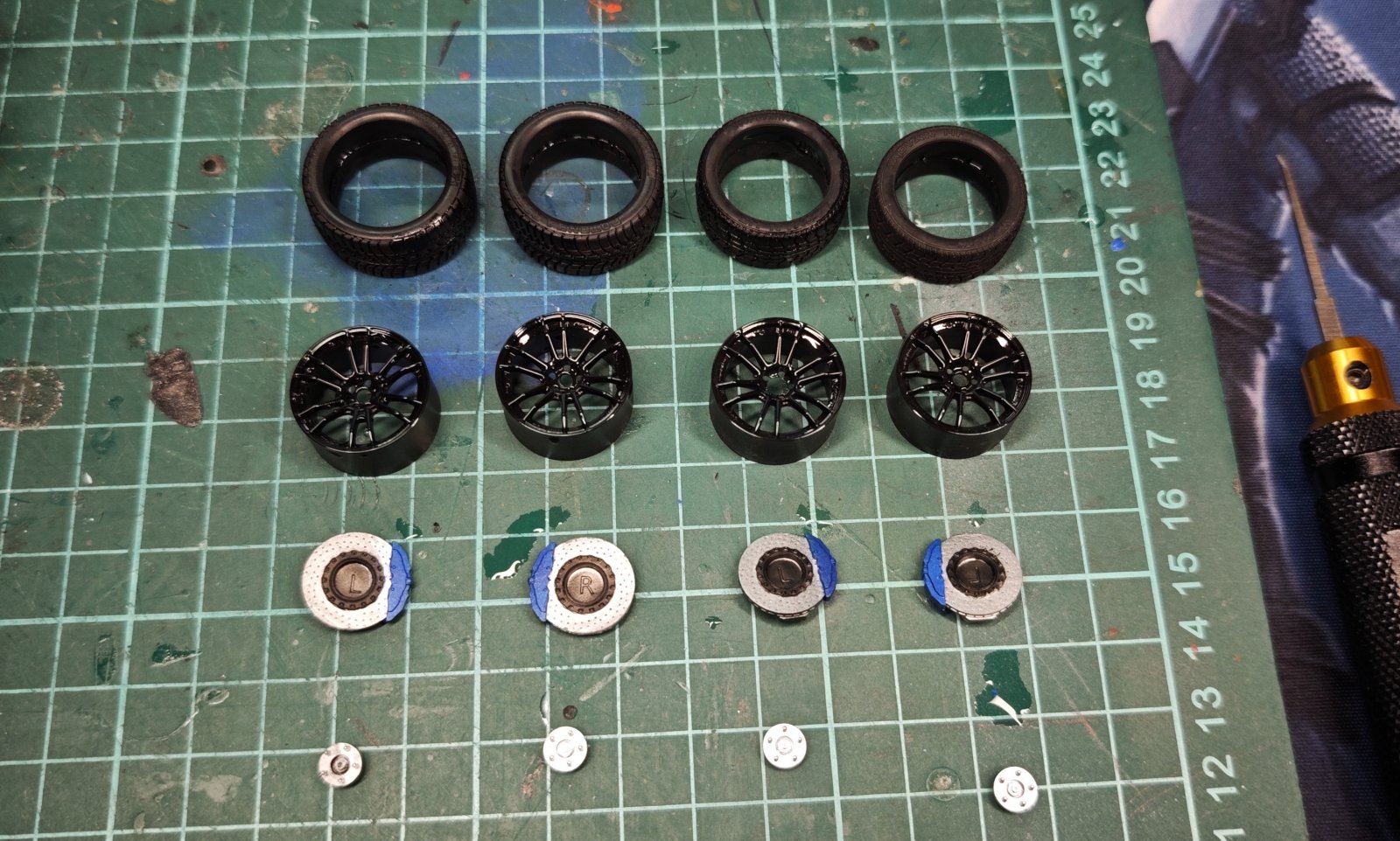

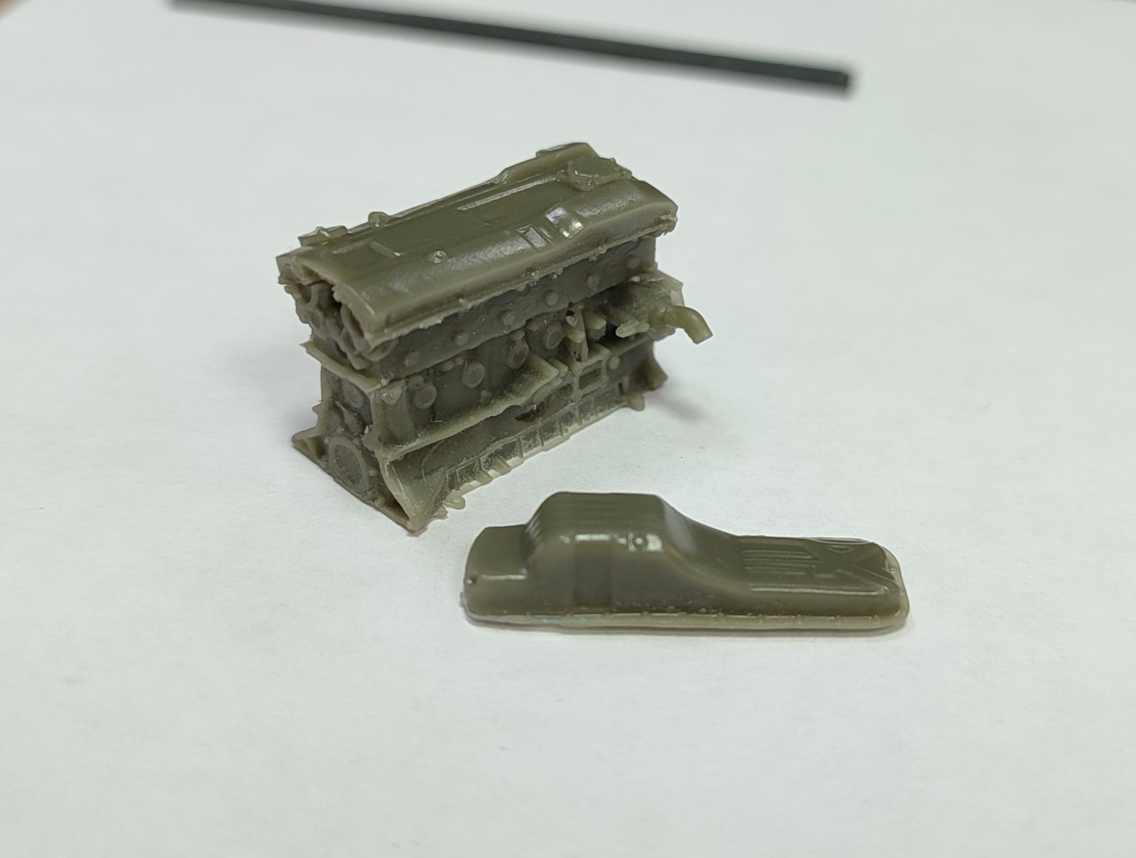

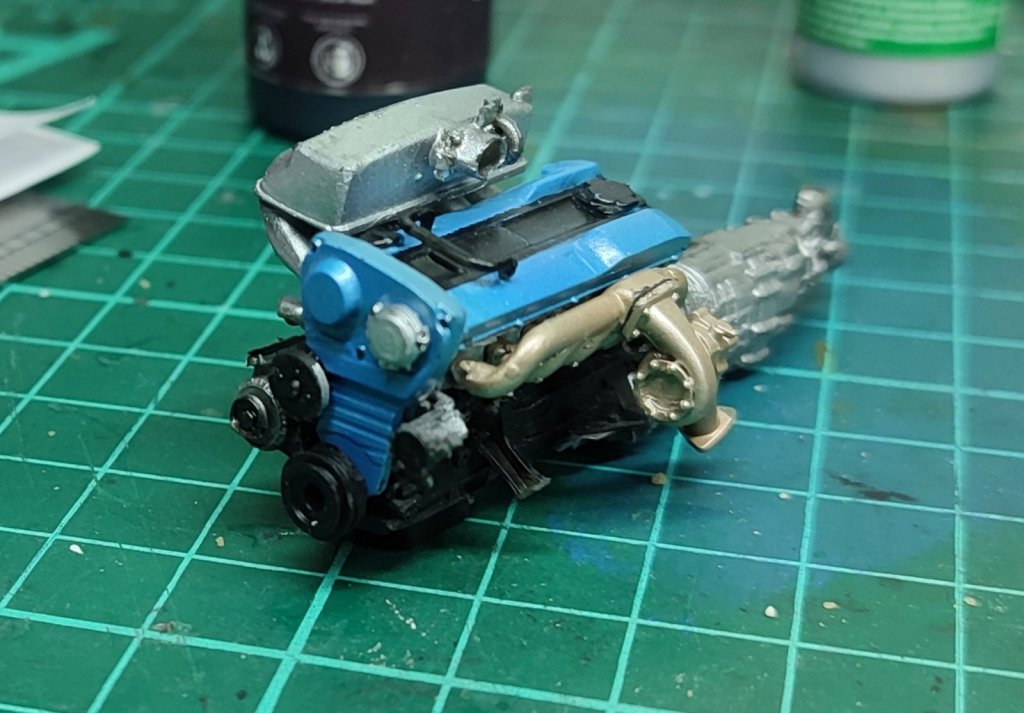

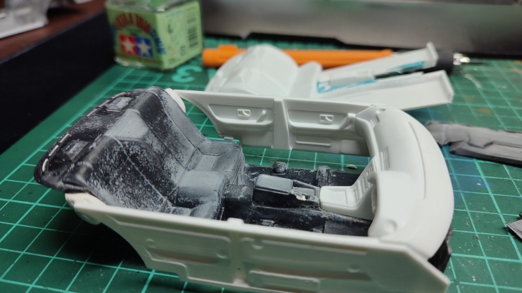

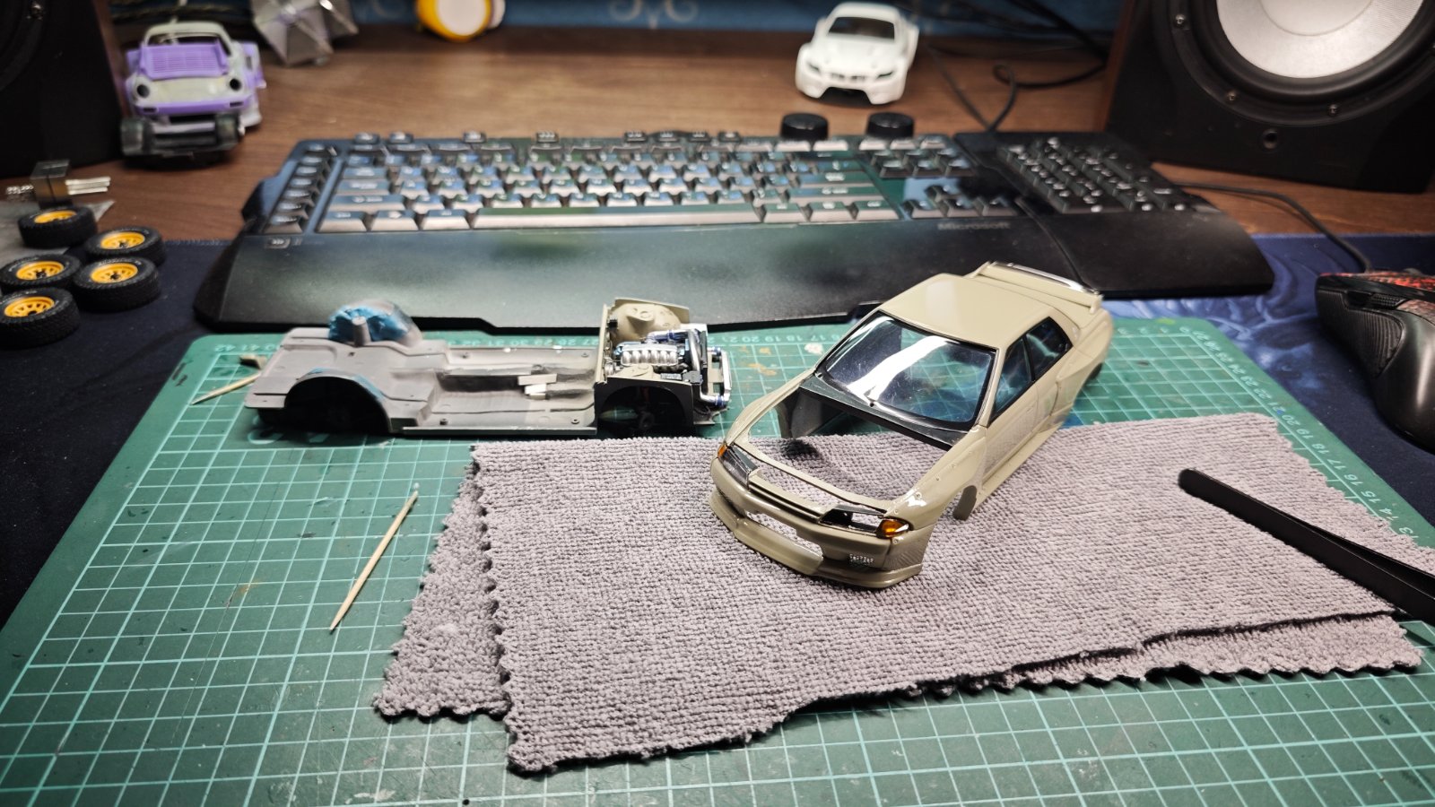

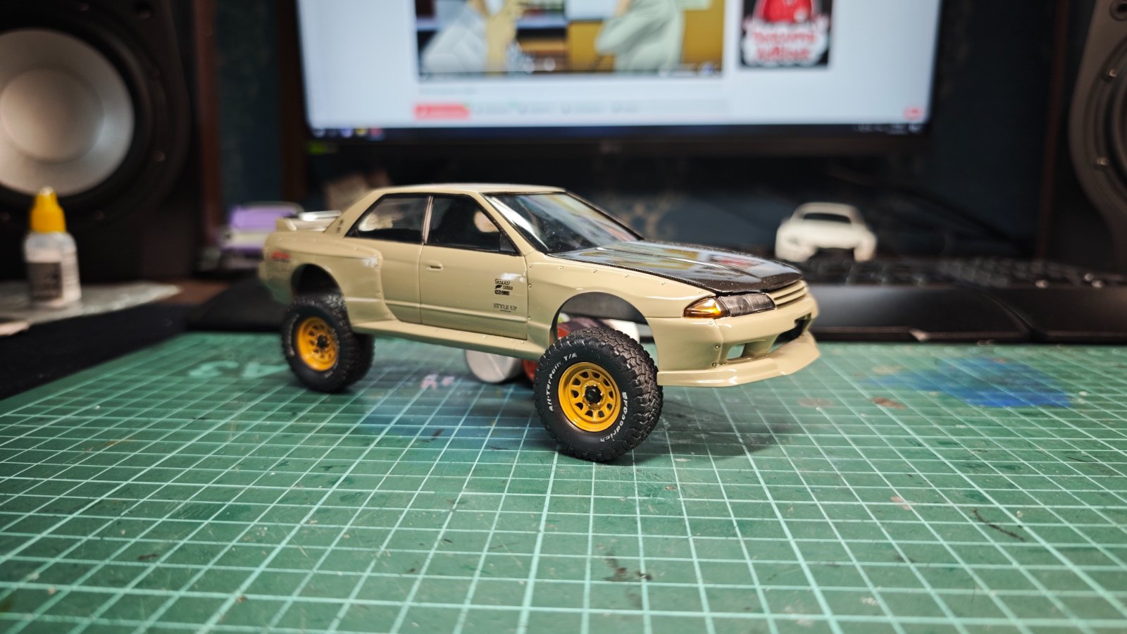

Популярный пост Skalnik 237 Опубликовано 21 Feb 2026, 16:46:59 Автор Популярный пост Жалоба Поделиться Опубликовано 21 Feb 2026, 16:46:59 (изменено) И так, продолжи вспоминать. Штатный мотор R32 Tamiya надо было заменить. Заменить решил на смоляной RB25DET от Modeling Master (до этого на авито за 700р приобрел). Первые впечатления от него были странные (Никита Scale Parts уже успел меня испортить печатными моторами), а еще в наборе не было инструкции по сборке. Тут огромное спасибо PETERSON за предоставленные картинки, стало понятнее что куда клеить и мотор собрался :) Собрал я его на 3+ (как мне кажется), но пойдёт для получения опыта :) Потом еще кулек к нему будет и немного коллекторов. Подходящие колёса нашел в запасах, примерил, всё понравилось. Теперь нужно занизить кузов, чтобы стильно было, как на картинке в начале темы. В наборе с обвесом шли тормоза со смещением от осей. Не правдоподобно, не копийно, но я дал слабину, решил ставить их. Покрасил. Чтобы это самое занижение организовать, пришлось выпилить арки в днище и частично перенести выше. Отверстия заклеил пластиком и 2к шпатлей, потом шлифанул. Колёса с тормозами собрал в кучу и набрал необходимый вылет дополнительными слоями пластика между ступицей и тормозным диском. Не копийно... По днищу были кинуты тормозные трубки и топливные шланги. В реальных авто оно всё черное, но решил что разделение цветами будет к месту. На подрамнике нарастил крепления для двигателя, опустил его максимально низко, чтобы капот закрылся. Двигатель занял своё место на ПМЖ. В общем на этом пока всё. Сейчас идет не спешное доукомплектование подкапотки, и подгонка стекляшек фар по месту. Когда со всеми мелочами закончу, тогда уже пойдет полировка и покраска уплотнителей кузова. Изменено 21 Feb 2026, 16:58:23 пользователем Skalnik 12 Ссылка на сообщение Поделиться на другие сайты

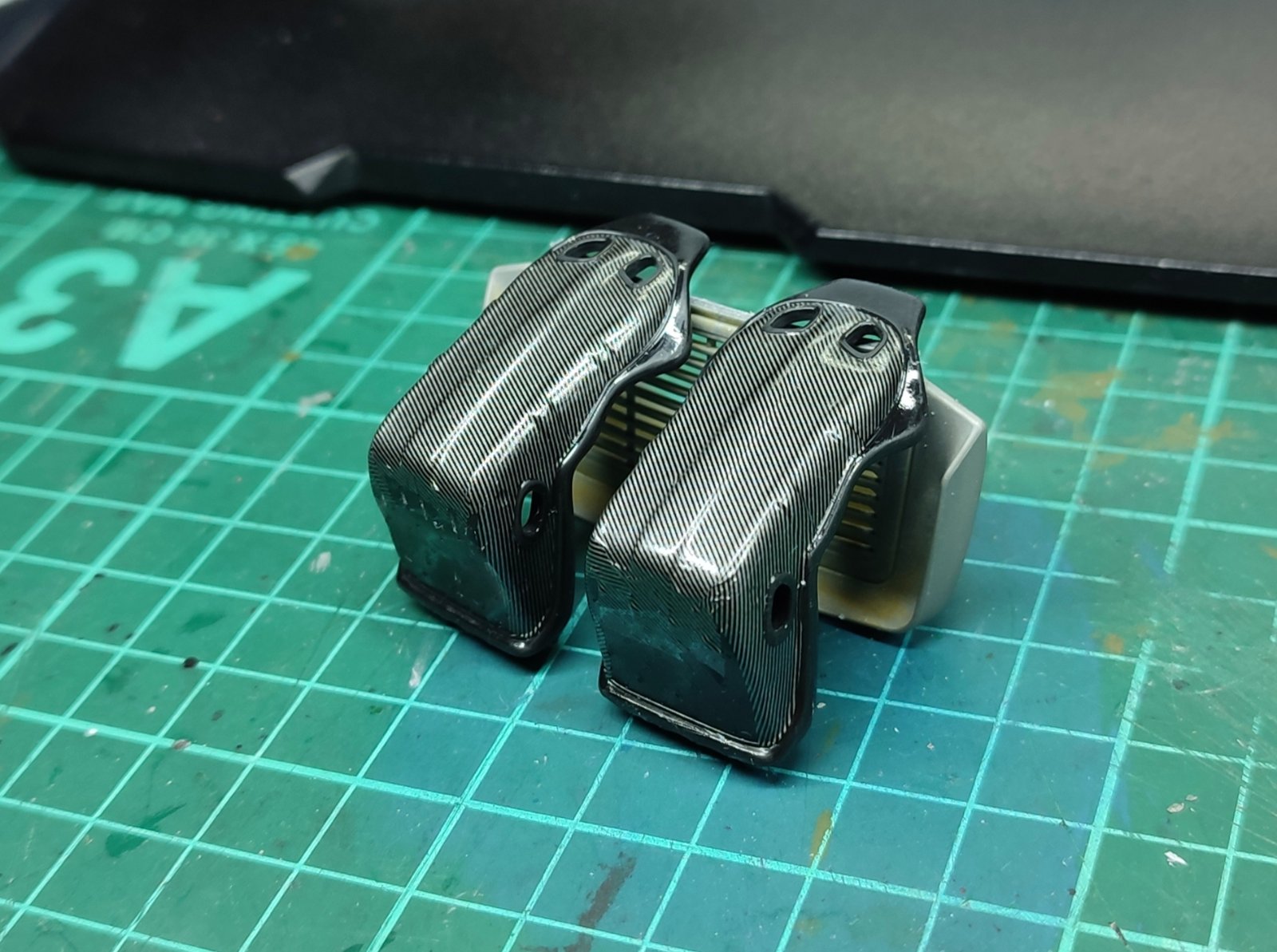

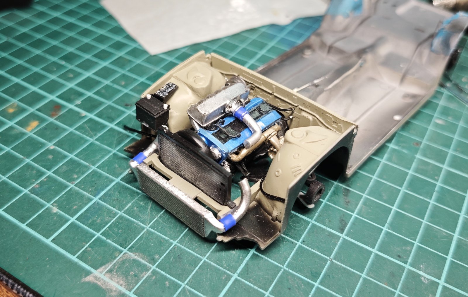

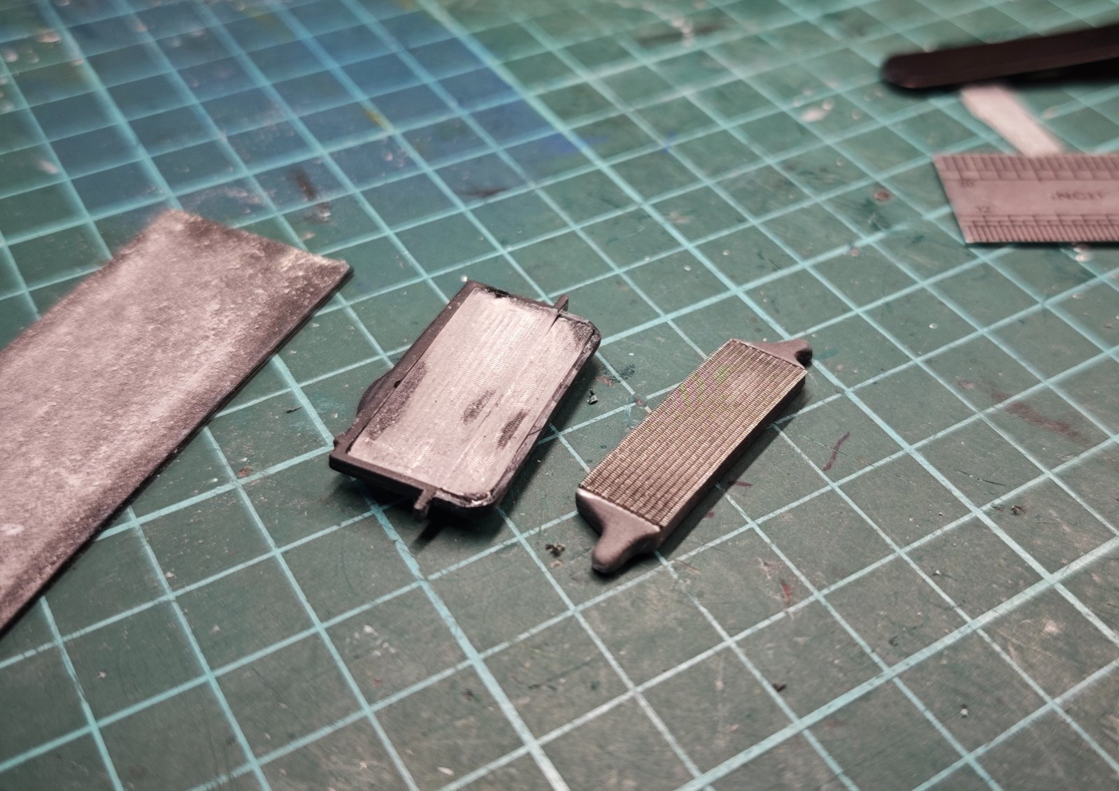

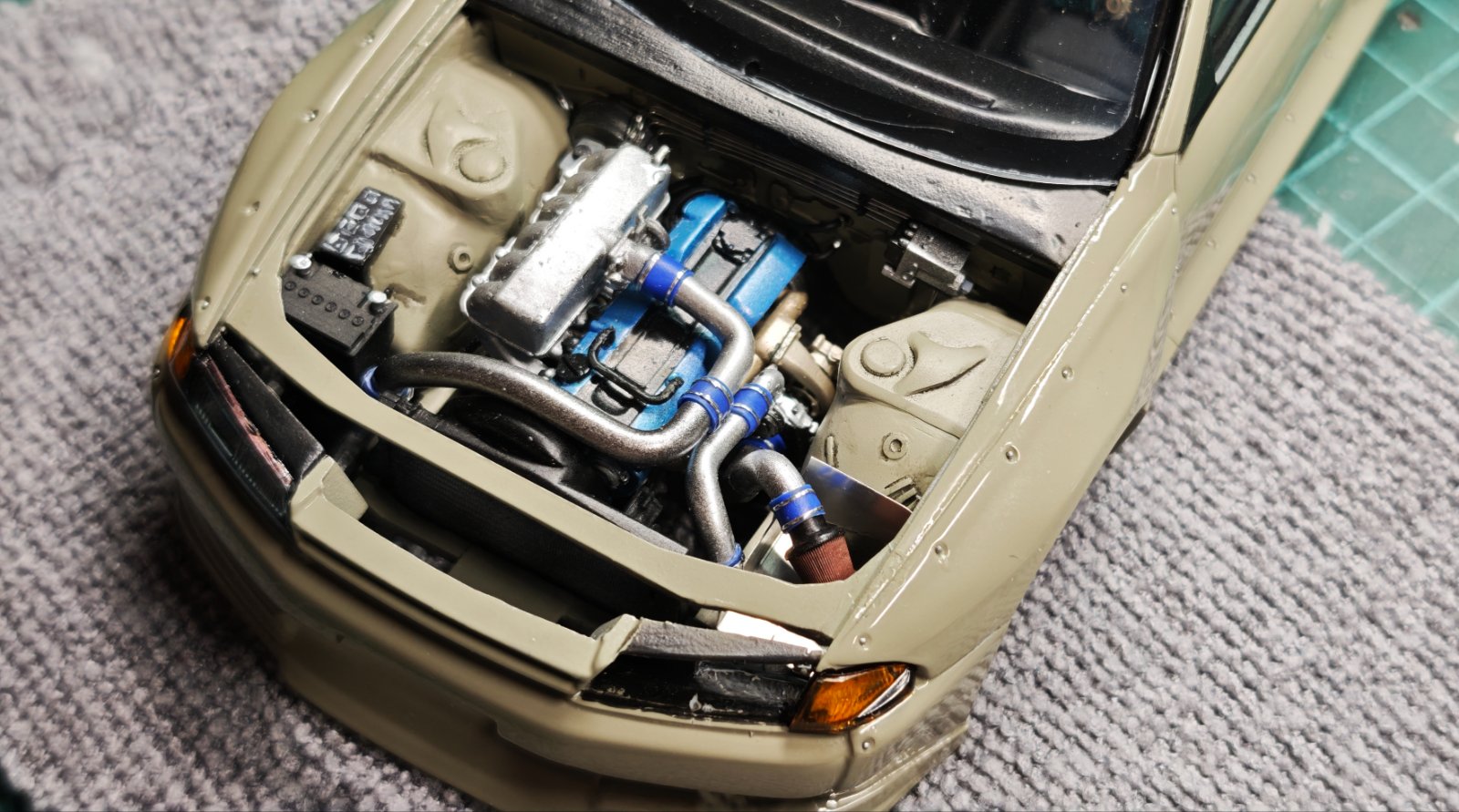

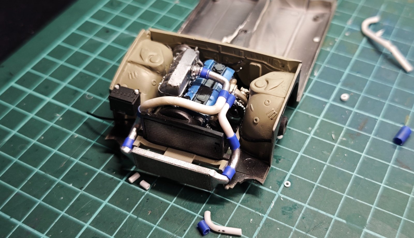

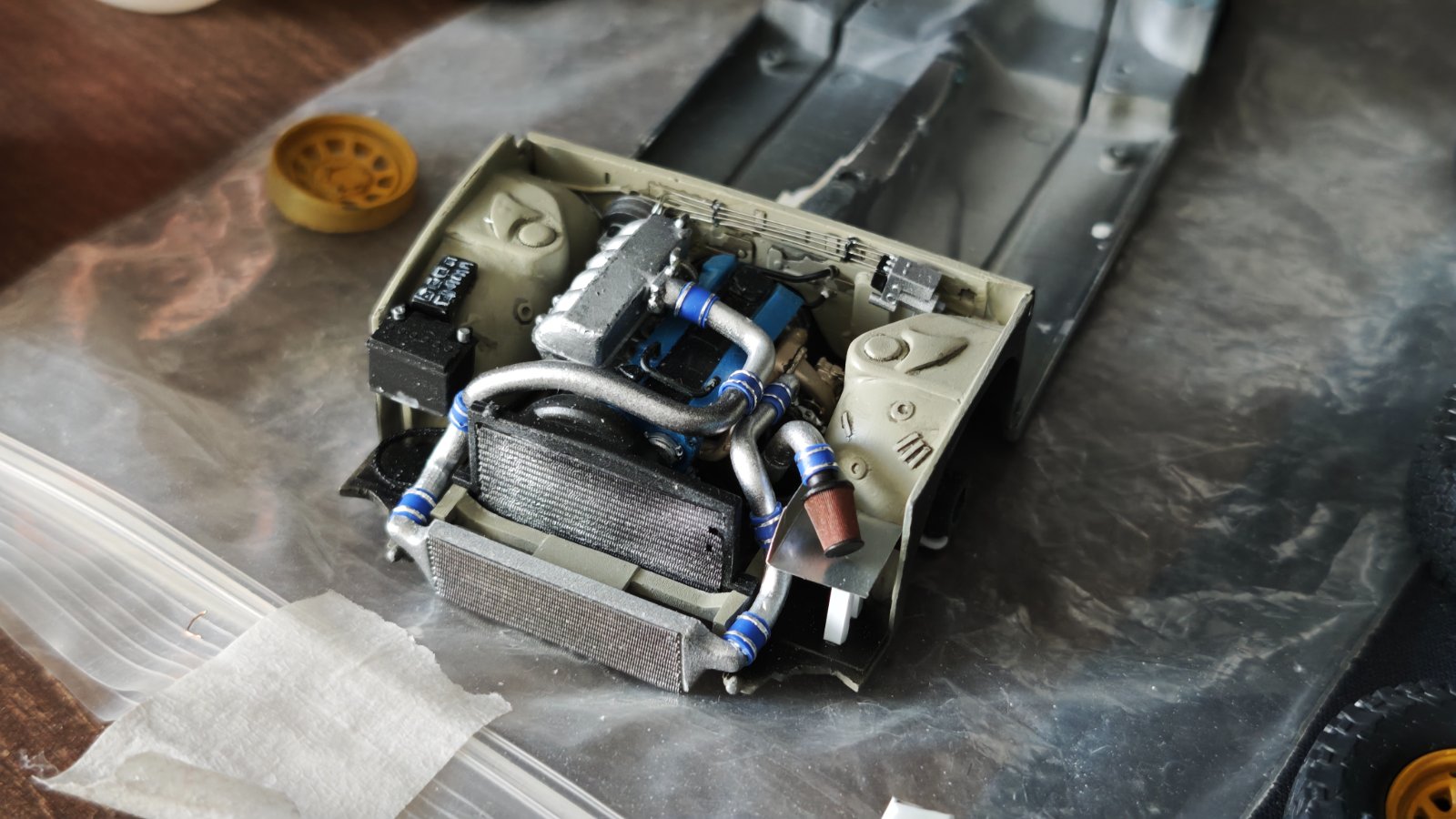

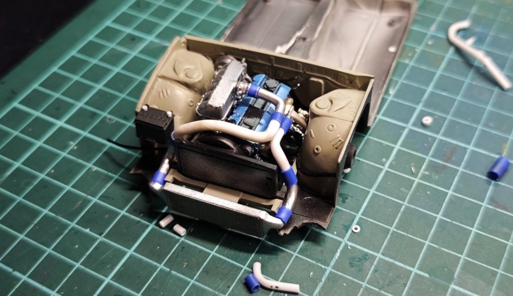

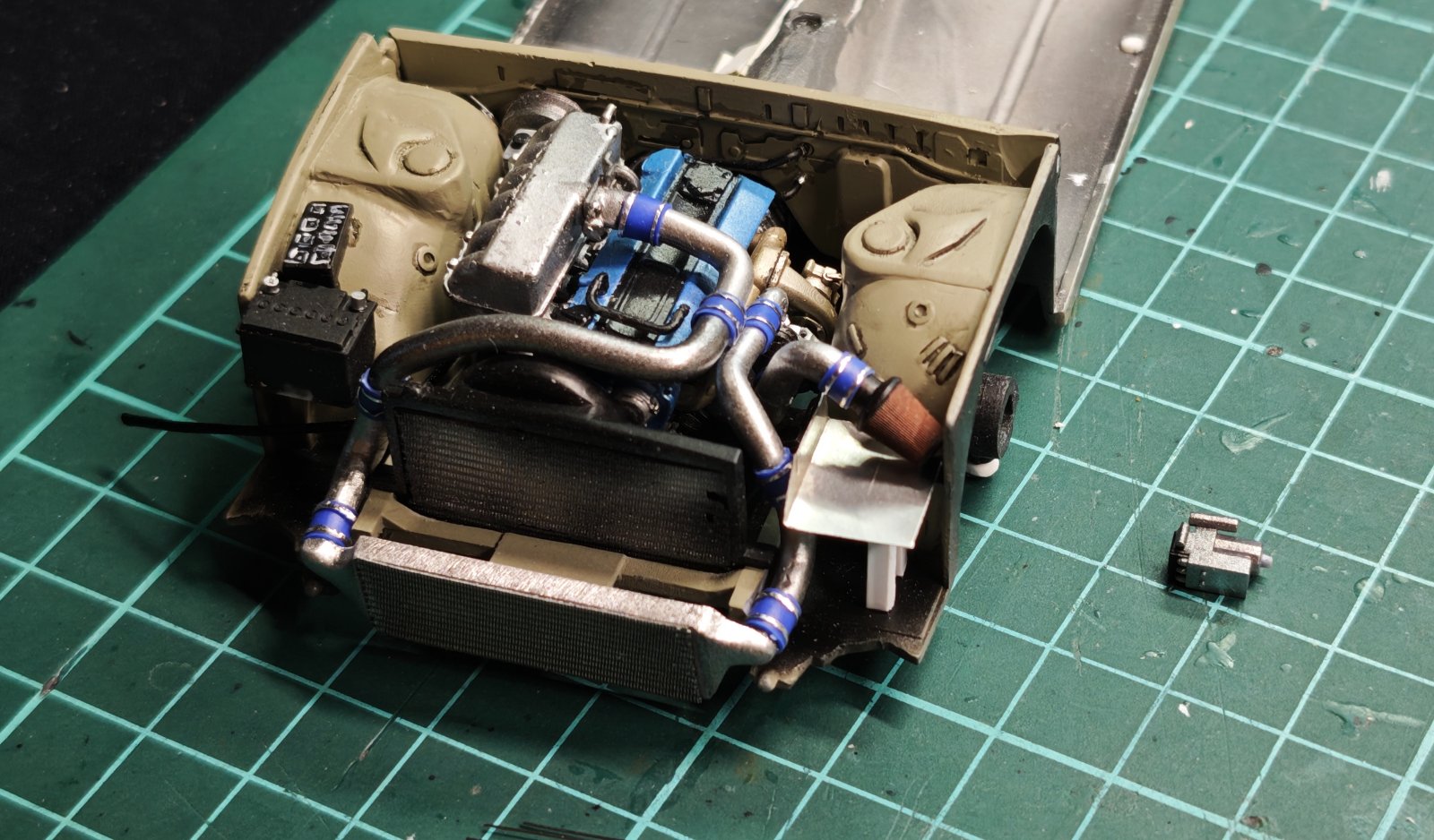

Популярный пост Skalnik 237 Опубликовано 4 Mar 2026, 02:32:53 Автор Популярный пост Жалоба Поделиться Опубликовано 4 Mar 2026, 02:32:53 (изменено) Параллельно с конкурсной BMW стараюсь доделывать и Nissan'a... Нашел в запасах кулёк, да еще и с травленым рельефом, с него блютаком скопировал рельеф, отлил УФ смолой, вставил рельеф в родной радиатор, а то его немного видно через решетку... Из прутка 3мм и кусков литника сделал часть пайпов, дунул хромом от JimScale. Не было времени заморачиваться с хромом от HL, к тому же у меня по нему пока нет стабильных результатов, надо больше опыта, а он вонючий, нет возможности вечером дома красить им... Силикон имитировал синей термоусадкой, нашел на озоне, цвет прям похож! Возле заслонки добавил пару хомутов из алю скотча. Еще сделал блок предов, надо к нему проводку подвести пару жгутов. При установке радиатора понял, что накосячил с положением движки, слишком сместил вперёд, до моторного щита большой зазор остался... ну да ладно, буду этого стыдиться всю оставшуюся жизнь... Еще vova26003 сказал сделать шланги печки, а то порты в моторном щите пустуют. Кстати, моторный щит от ScaleParts. Я его когда ставил, он с моими завышенныи арками колеса как-то не так встал, в итоге места под ГТЦ нормально не хватило... Под капотом еще будет блок АБС с трубками до ГТЦ(надеюсь), надо соединить пайпы впуска, надо сделать корпус воздухана "холодный впуск", куда через левую фару будет воздух поступать... Штатный кардан наростил, соединил с коробкой. В целом днище и подвеска готовы. Фотка днища размытая какая-то, надо будет заменить. Изменено 4 Mar 2026, 02:36:39 пользователем Skalnik 8 Ссылка на сообщение Поделиться на другие сайты
vova26003 32 Опубликовано 5 Mar 2026, 04:05:33 Жалоба Поделиться Опубликовано 5 Mar 2026, 04:05:33 Правильно, шланги печки добавили виду моторному щиту 1 Ссылка на сообщение Поделиться на другие сайты
