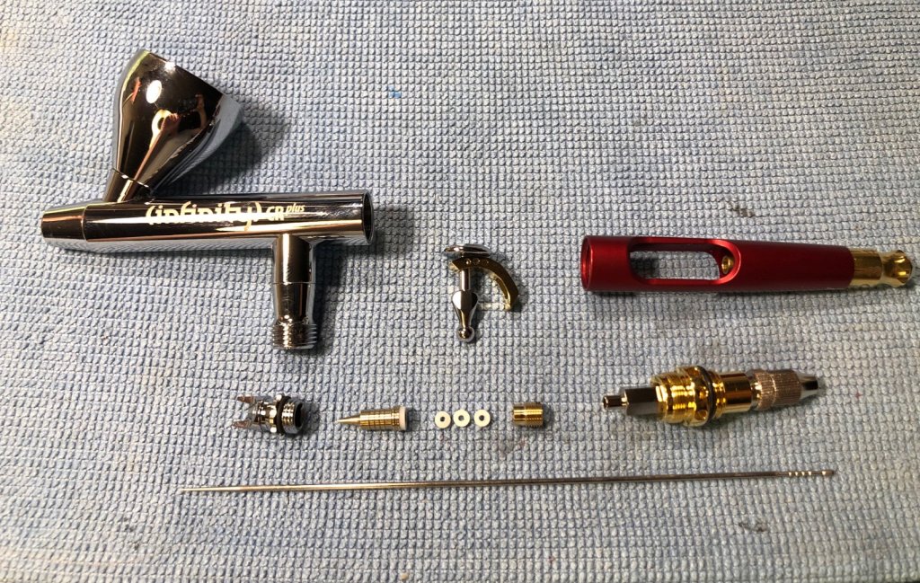

PETERSON 10062 Опубликовано 2 Jan 2022, 19:38:31 Жалоба Поделиться Опубликовано 2 Jan 2022, 19:38:31 20 минут назад, Roman163 сказал: У хардера вообще прокладок нет У меня на обоих стоят прокладки на игле. 1 Ссылка на сообщение Поделиться на другие сайты
solitas 55 Опубликовано 2 Jan 2022, 20:02:49 Жалоба Поделиться Опубликовано 2 Jan 2022, 20:02:49 39 минут назад, Roman163 сказал: У хардера вообще прокладок нет Есть еще заднее уплотнение иглы, в которое постоянно попадает краска, и намертво приклеивает к себе иглу, если не натирать аэр до блеска после каждой покраски. Настолько это задолбало, что хочется расстаться с инфинити в пользу какого-нибудь японца. 1 Ссылка на сообщение Поделиться на другие сайты
Heil_Max 2395 Опубликовано 2 Jan 2022, 20:07:01 Жалоба Поделиться Опубликовано 2 Jan 2022, 20:07:01 3 минуты назад, solitas сказал: Есть еще заднее уплотнение иглы, в которое постоянно попадает краска, и намертво приклеивает к себе иглу Такая же проблема. Из-за отсутствия финансов пришлось купить китайца, пока обкатываю Ссылка на сообщение Поделиться на другие сайты
PETERSON 10062 Опубликовано 2 Jan 2022, 20:41:35 Жалоба Поделиться Опубликовано 2 Jan 2022, 20:41:35 35 минут назад, solitas сказал: Есть еще заднее уплотнение иглы Я ровно об этом и написал выше. Просто надо после окончания покраски вынимать иглу и протирать её растворителем. В конце концов, можно в будущем заменить резиновую шайбу на фторопластовую, что я и сделал когда-то на своём Hansa 250 Pro. Ссылка на сообщение Поделиться на другие сайты
Roman163 1101 Опубликовано 2 Jan 2022, 21:27:38 Жалоба Поделиться Опубликовано 2 Jan 2022, 21:27:38 Любой инструмент требует ухода и чистки после каждого использования, это обязательно. Ссылка на сообщение Поделиться на другие сайты
Alex_Shmod 87 Опубликовано 2 Jan 2022, 21:42:43 Жалоба Поделиться Опубликовано 2 Jan 2022, 21:42:43 1 час назад, PETERSON сказал: У меня на обоих стоят прокладки на игле. Давайте продолжим. Если на сопло и иглу идут тефлоновые прокладки, то на воздушном клапане стоит резиновое уплотнение, которое разбухает при попадании растворителя и тригер заклинивает. А растворитетель туда попадает, когда начинает изнашиваться уплотнение иглы, если иглу хоть раз вытащить в сторону тригера без полной промывки после покраски. Но это всё лирика. Работать с этим аэром можно только сняв коронку, которая защищает иглу. В противном случае, при покраске с большим расходом материала опыл оседает на коронке и каплей летит на модель в самый неподходящий момент. А вот заменить коронку на "рожки" просто так не получится, хардер предусмотрел эту ситуацию. По этой причине сие чудо лежит в столе, а пользуюсь inked Caprice. Ссылка на сообщение Поделиться на другие сайты
PETERSON 10062 Опубликовано 2 Jan 2022, 21:47:31 Жалоба Поделиться Опубликовано 2 Jan 2022, 21:47:31 1 минуту назад, Alex_Shmod сказал: опыл оседает на коронке и каплей летит на модель Видимо, у нас разные коронки. У меня ни разу на ней ничего не осело. И промываю я без полной разборки, но иглу обязательно протираю каждый раз. Уплотнительную резинку я отрегулировал затяжкой винта таким образом, чтобы игла проходила сквозь неё с небольшим натягом. Но если честно, мне не очень нравится ни Сильвер Лайн, ни Инфинити. Ссылка на сообщение Поделиться на другие сайты
solitas 55 Опубликовано 2 Jan 2022, 22:13:39 Жалоба Поделиться Опубликовано 2 Jan 2022, 22:13:39 (изменено) 1 час назад, PETERSON сказал: В конце концов, можно в будущем заменить резиновую шайбу на фторопластовую Там изначально тефлон, который, как сказали выше, очень быстро начинает протекать. И протирать иглу бесполезно до тех пор, пока не вычистишь канал между бачком и прокладкой иглы. Плюс еще беды с пластилиновыми соплами, которые меняют геометрию даже при чуть более сильном пихании в них иглы. 49 минут назад, Roman163 сказал: Любой инструмент требует ухода и чистки после каждого использования, это обязательно. Китайцам вообще по бую на чистку. После покраски побулькал пару раз в бачке очистителем аэрографа, и он готов к следующему использованию. Изменено 2 Jan 2022, 22:20:27 пользователем solitas Ссылка на сообщение Поделиться на другие сайты
PETERSON 10062 Опубликовано 2 Jan 2022, 23:56:07 Жалоба Поделиться Опубликовано 2 Jan 2022, 23:56:07 1 час назад, solitas сказал: Там изначально тефлон, который, как сказали выше, очень быстро начинает протекать. Разобрал сейчас свой H&S Infinity. На игле сзади три прокладки из какого-то мягкого материала, на котором остаются вмятины от лёгкого надавливания ногтём. Вот, на сопле точно стоит жёсткий тефлон. Ссылка на сообщение Поделиться на другие сайты

Nikkrasnop 3 Опубликовано 5 Jan 2022, 07:29:20 Жалоба Поделиться Опубликовано 5 Jan 2022, 07:29:20 В 02.01.2022 в 16:33, PETERSON сказал: @Tolibass Поздравляю с приобретением! У меня похожий - 26103, вторая игла 0,15. Брал почти новым. У меня иногда воздушный клапан зависает и игла, из-за чего идут плевки в начале каждого открытия дырки, и периодически продолжает подтравливать воздух, что сильно бесит. Надо будет попробовать смазать все трущиеся детали. Была ровно та же проблема с воздухом - купил ультру, прибежал домой, воткнул, слышу - воздух травит. Думаю, классно, новый аэр с браком в итоге просто подкрутил немного регулировку воздушного клапана, заодно и триггер резвее стал возвращаться. Может и тебе поможет Ссылка на сообщение Поделиться на другие сайты
PETERSON 10062 Опубликовано 5 Jan 2022, 09:53:18 Жалоба Поделиться Опубликовано 5 Jan 2022, 09:53:18 @Nikkrasnop Спасибо! Попробую, если опять будет повторяться данная проблема. Ссылка на сообщение Поделиться на другие сайты
