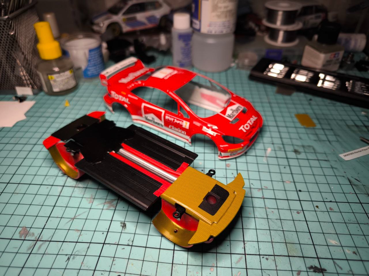

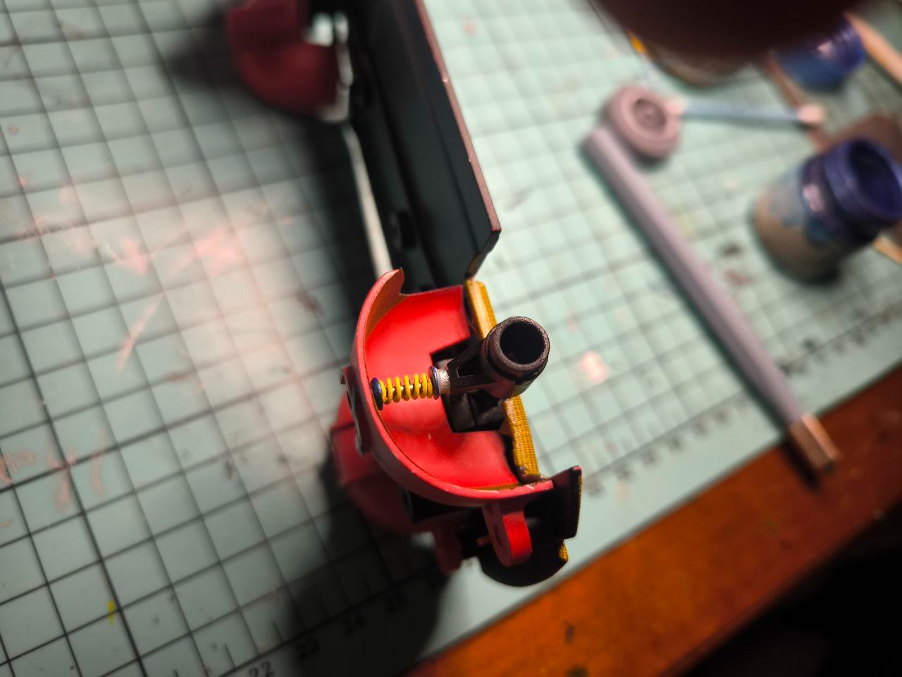

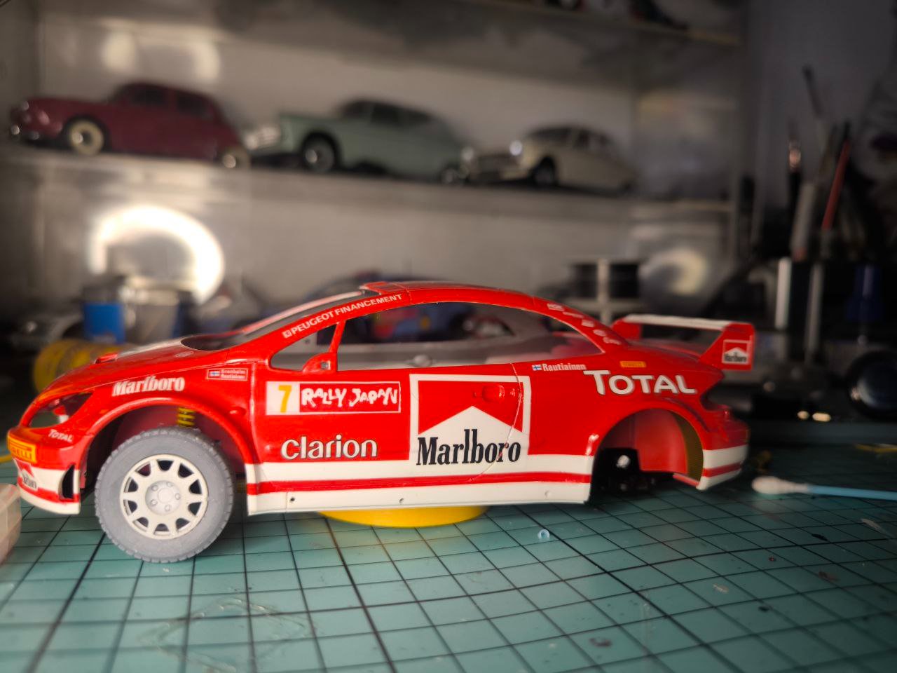

Популярный пост Andepu 197 Опубликовано 28 Sep 2025, 13:28:11 Популярный пост Жалоба Поделиться Опубликовано 28 Sep 2025, 13:28:11 Решил поставить Peugeot 307 WRC на грунтовые колеса. Начал вчера подвеску пилить. На 3 мм поднял. 9 Ссылка на сообщение Поделиться на другие сайты

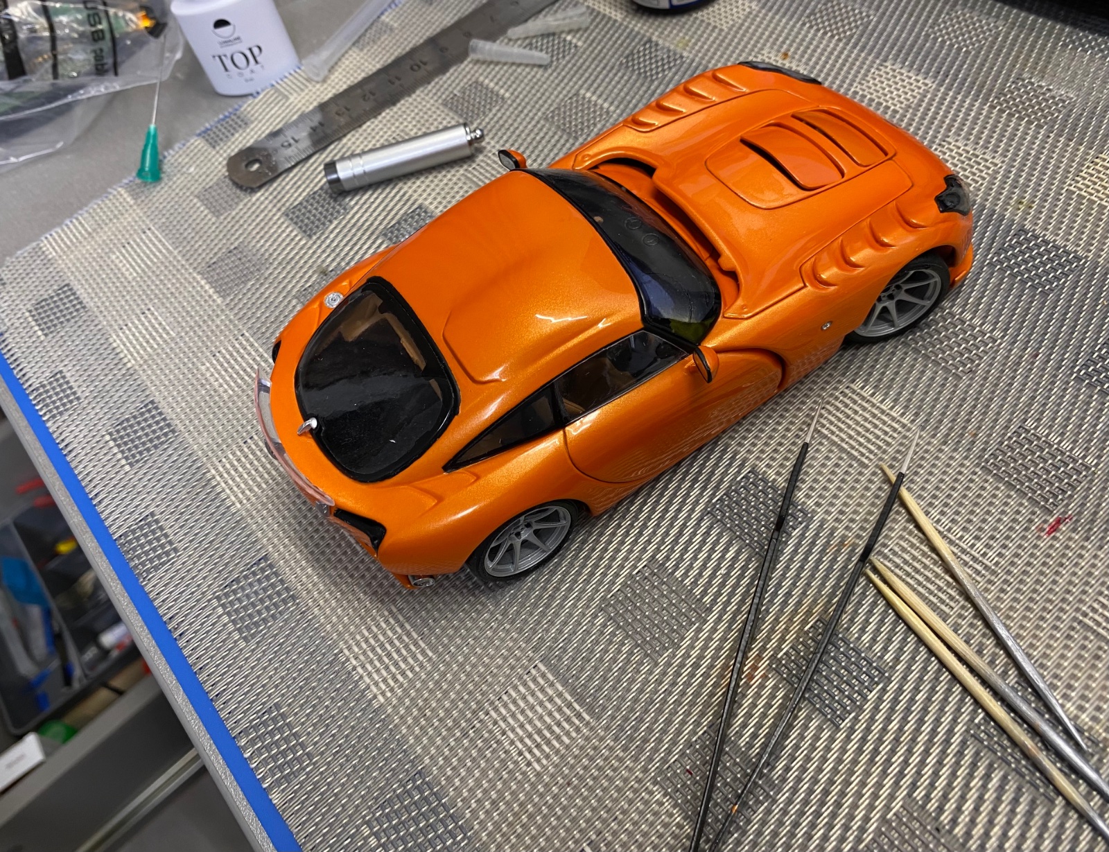

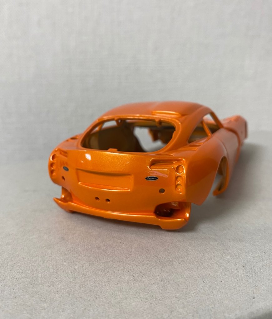

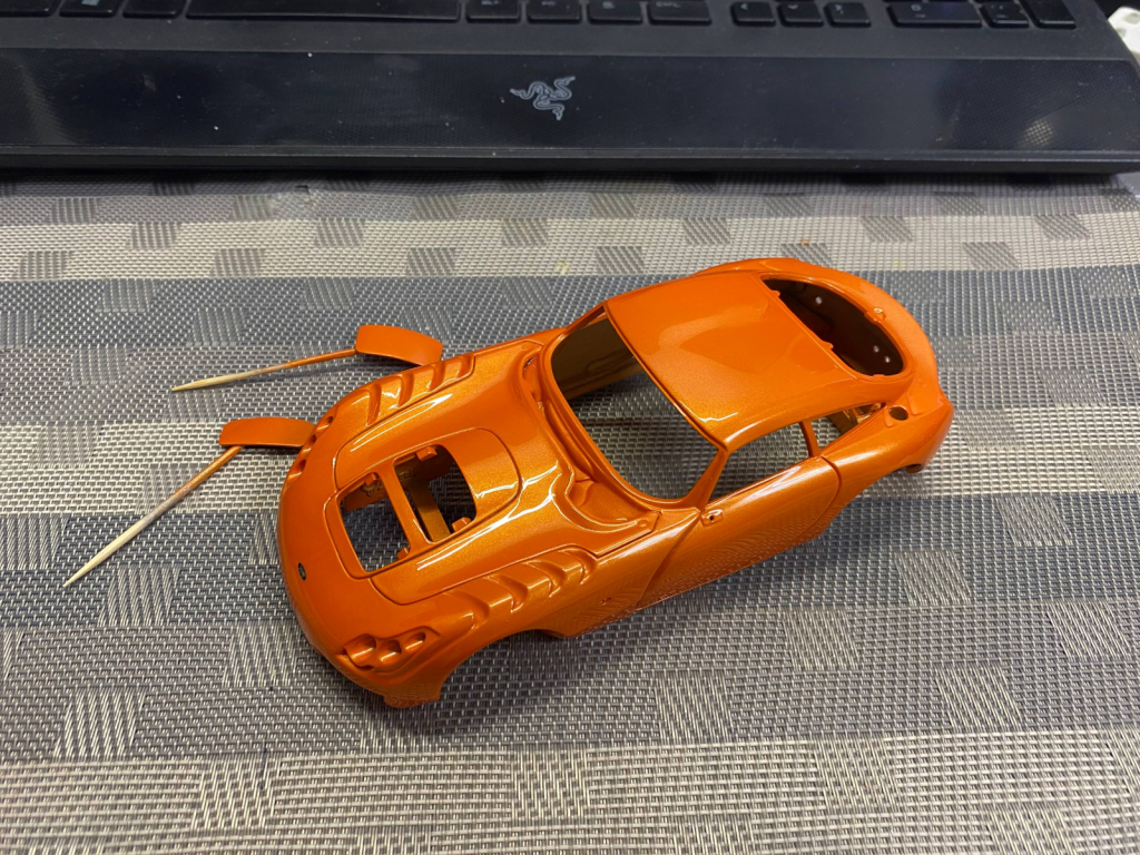

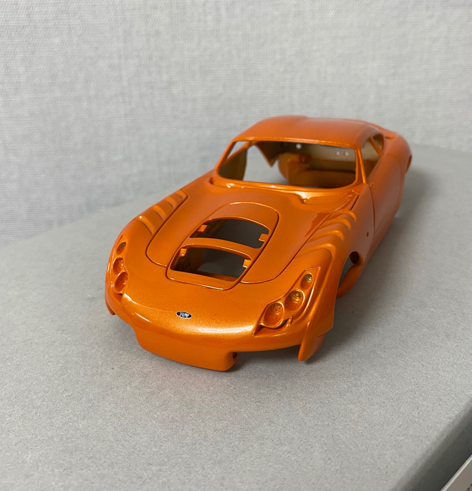

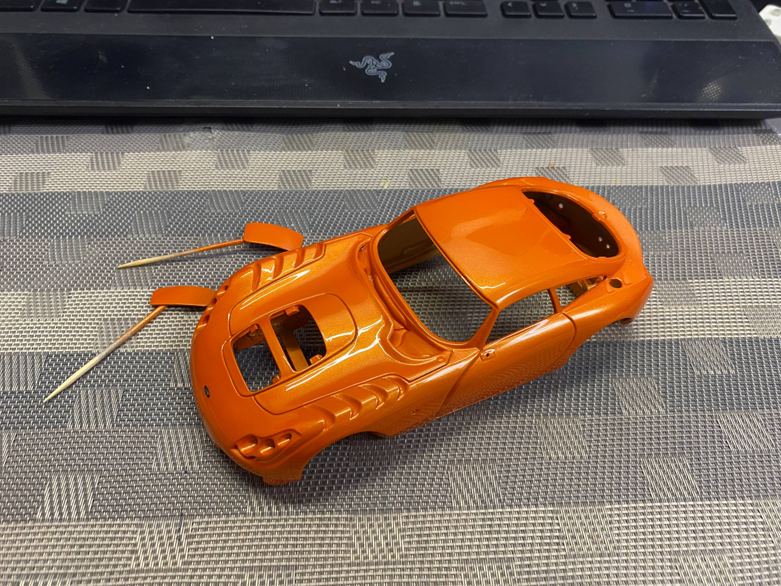

Популярный пост ADSanJ 410 Опубликовано 4 Nov 2025, 18:48:09 Популярный пост Жалоба Поделиться Опубликовано 4 Nov 2025, 18:48:09 (изменено) Бой с TVR все идет. Каждый раз думая что за выходные я добью уплотнители и маски, проходят уже 3 выходные. Уплотнители которых нет выкрасил, и в итоге теперь исправляю, маски для стекол нарисовал на глаз и вырезал. Кузов отполирован, протер лак, покрашен порог с крылом целиком, залачен заново и отполирован. Стекла вырезаны, подогнаны. Осталось переделать уплотнители, покрасить стекла. Когда-нибудь я его доделаю. Изменено 4 Nov 2025, 18:48:43 пользователем ADSanJ 7 Ссылка на сообщение Поделиться на другие сайты
Николай_ 5855 Опубликовано 5 Nov 2025, 04:41:52 Жалоба Поделиться Опубликовано 5 Nov 2025, 04:41:52 В эту ноябырьскую серую срань (у нас на челябинщине именно так, да) такой развеселенький цвет, прям м-м-м! Люблю вкусные цвета )) Ссылка на сообщение Поделиться на другие сайты

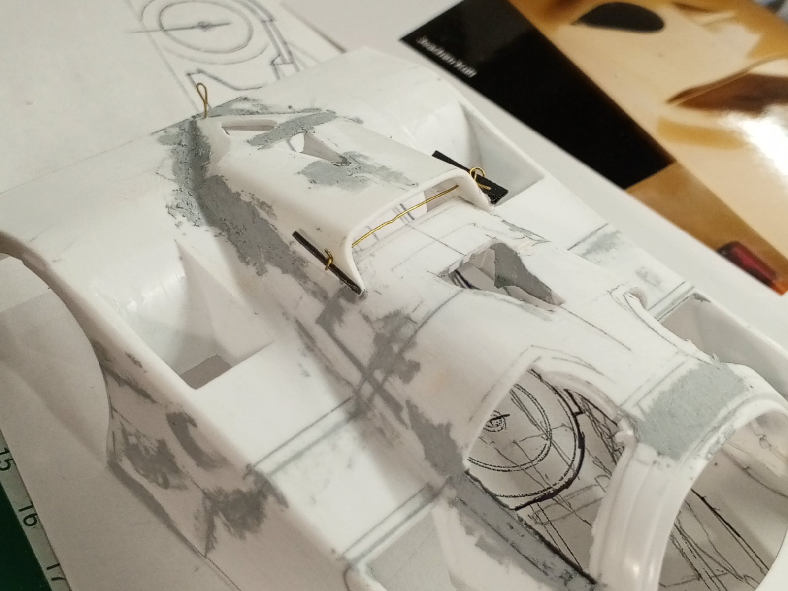

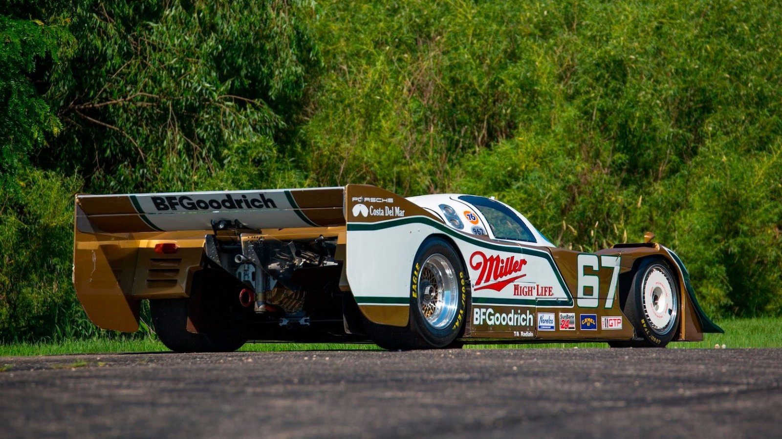

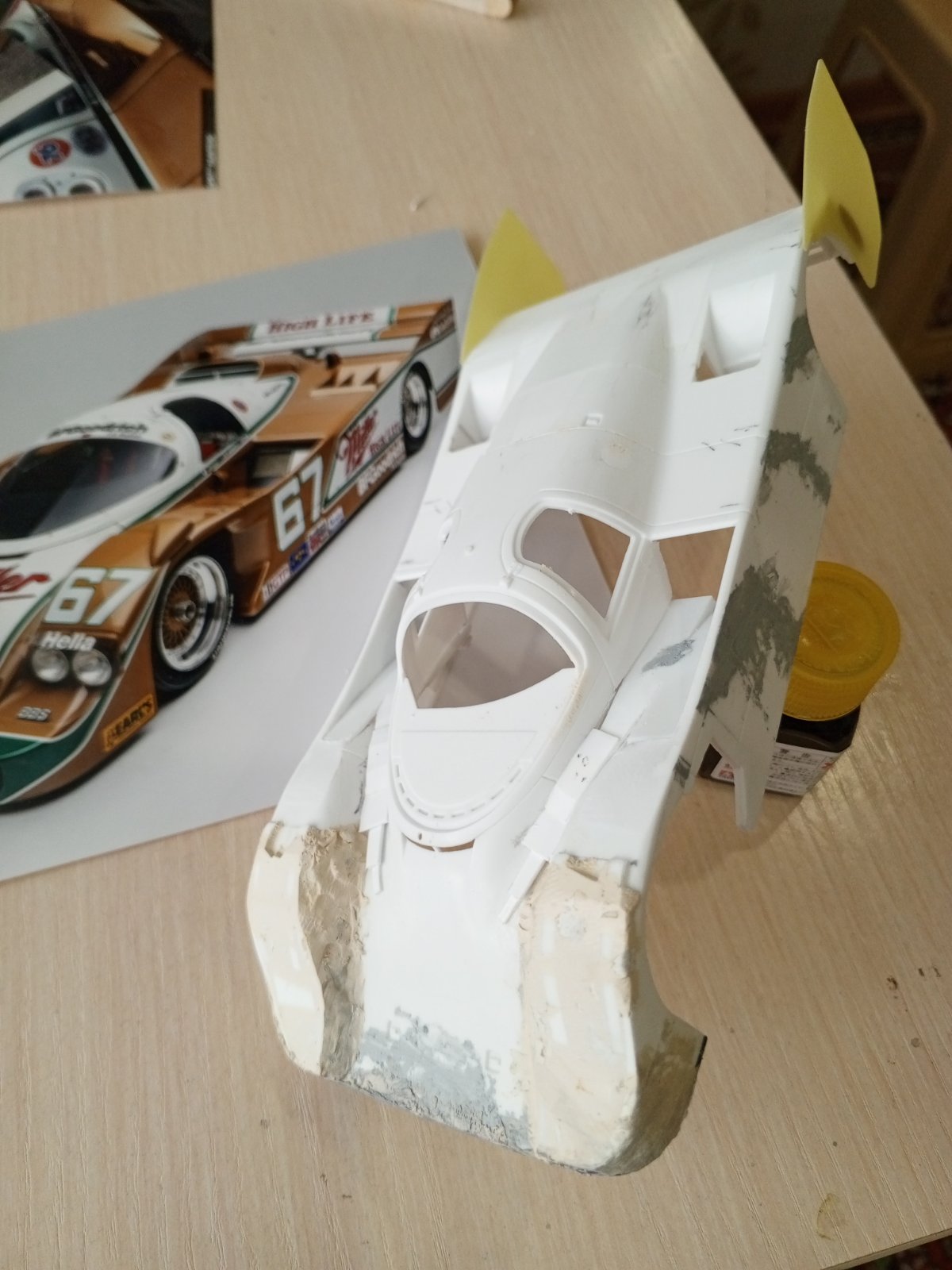

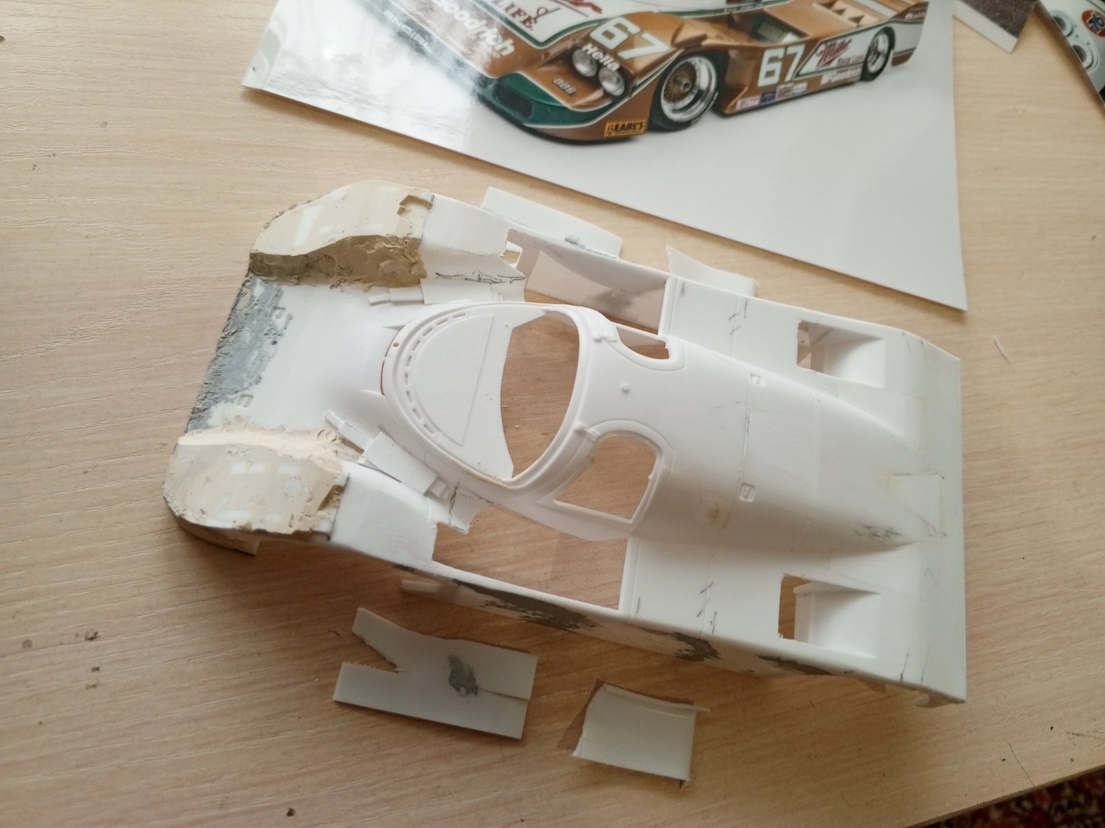

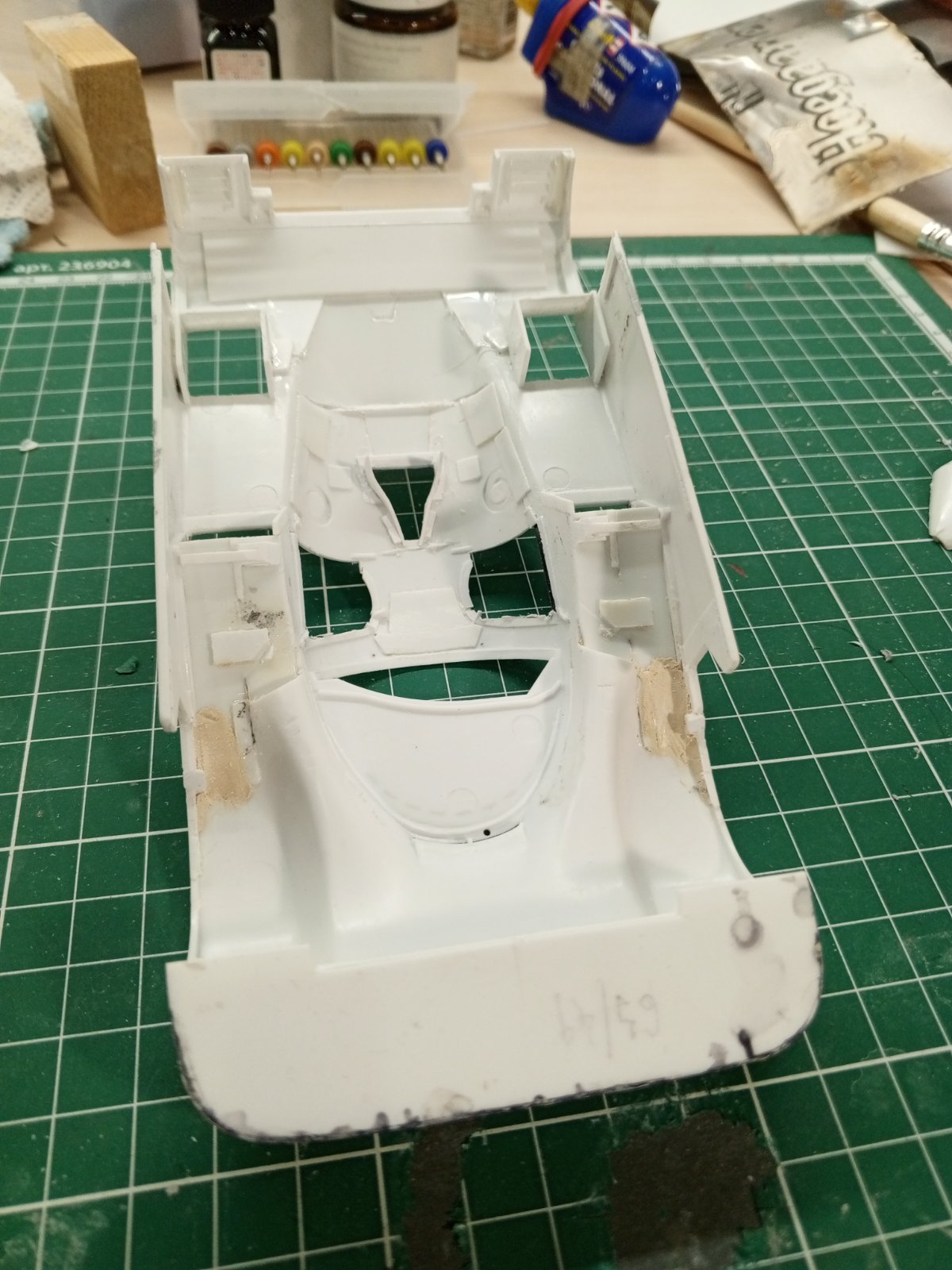

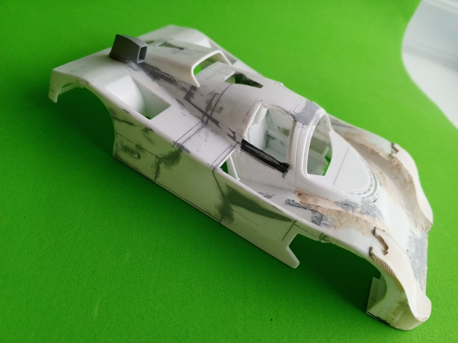

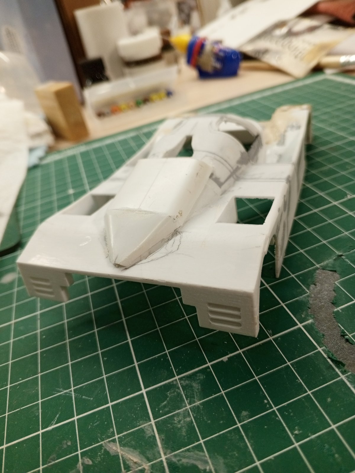

Популярный пост BugattiN 946 Опубликовано 9 Nov 2025, 16:55:22 Популярный пост Жалоба Поделиться Опубликовано 9 Nov 2025, 16:55:22 Приветствую, коллеги! Решил засветить свою радость от последней постройки: впервые темп не снижается подряд три недели. Исходник - Хасегава Лейтон Хаус 962. Наивно полагал, что изменения минимальны, процентов 30. Ахх.... Началось всё с колёс: 17 вместо 19. Буду заказывать. В итоге перепил процентов 90. Да вобщем то, несложно. Как я люблю. Посидеть, попилить по-стариковски. Зато на выходе, что хочу. 11 Ссылка на сообщение Поделиться на другие сайты

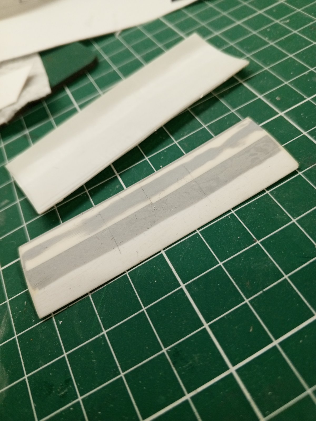

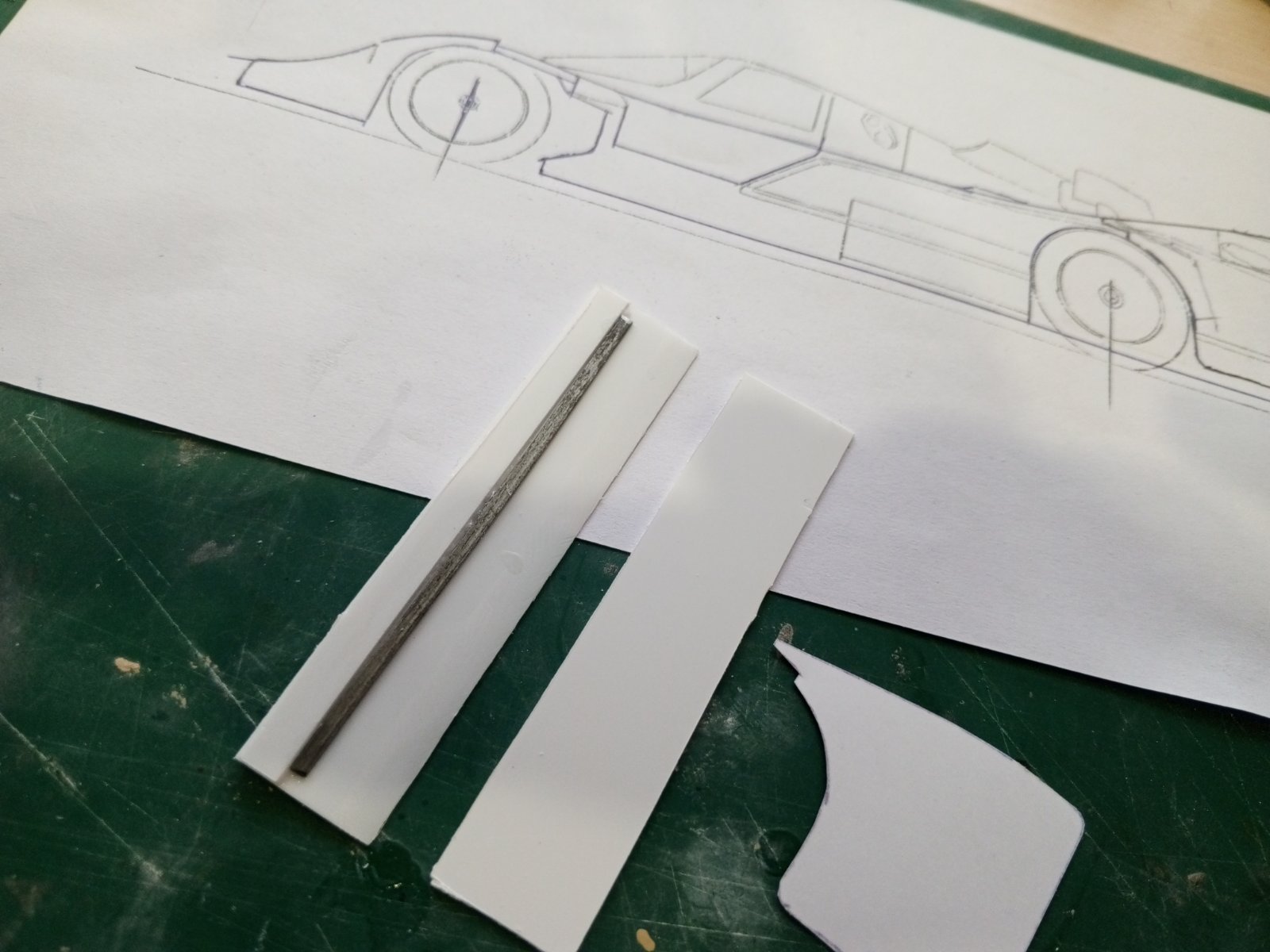

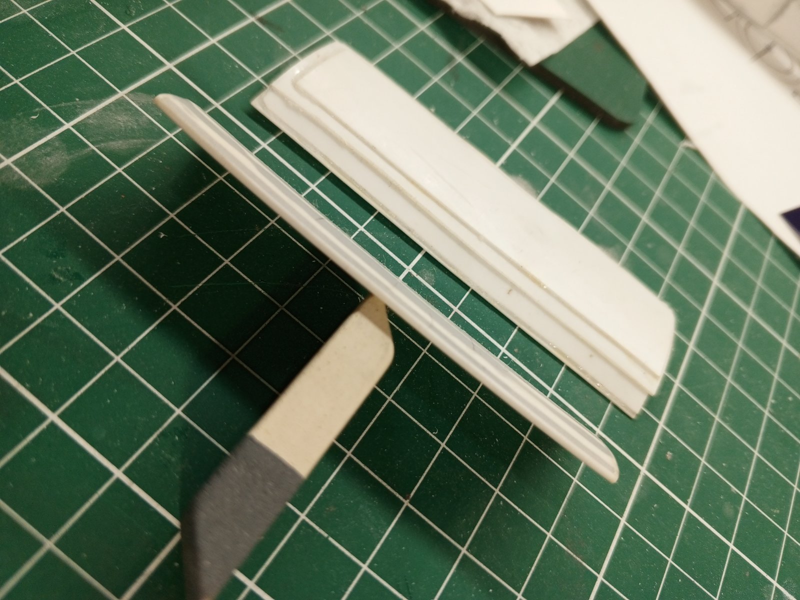

Популярный пост BugattiN 946 Опубликовано 12 Nov 2025, 14:38:14 Популярный пост Жалоба Поделиться Опубликовано 12 Nov 2025, 14:38:14 (изменено) Добрый вечер! Чтобы установить "горб" интеркулера, пришлось задействовать стяжку: Заднее антикрыло. Боковые шайбы - люминь 0,3 мм - крышки от шпрот. Я теперь, когда склеиваю пирог-заготовку, вкладываю "шпалу" -железный профиль то ли от зонтика, то ли из чемодана... А то заканчивалось так чаще всего: На сегодня так Всем успехов! Изменено 12 Nov 2025, 14:46:23 пользователем BugattiN 13 Ссылка на сообщение Поделиться на другие сайты
Николай_ 5855 Опубликовано 13 Nov 2025, 04:27:52 Жалоба Поделиться Опубликовано 13 Nov 2025, 04:27:52 Колоссаль! Люблю на такое смотреть. Это примерно, как в проливной дождь, стоять на крылечке домика под крышей, ощущая жопой спиной тепло, исходящее из приоткрытой двери. Ссылка на сообщение Поделиться на другие сайты
BugattiN 946 Опубликовано 13 Nov 2025, 05:55:33 Жалоба Поделиться Опубликовано 13 Nov 2025, 05:55:33 Спасибо! Ссылка на сообщение Поделиться на другие сайты
StarSA 1029 Опубликовано 13 Nov 2025, 06:49:13 Жалоба Поделиться Опубликовано 13 Nov 2025, 06:49:13 16 часов назад, BugattiN сказал: Добрый вечер! Чтобы установить "горб" интеркулера, пришлось задействовать стяжку: Всем успехов! Приветствую! Здорово получается! Тоже есть незаконченная переделка 962 из короткого хвоста в длинный. Вопрос: как планируется делать новые стекла на фары? Ссылка на сообщение Поделиться на другие сайты

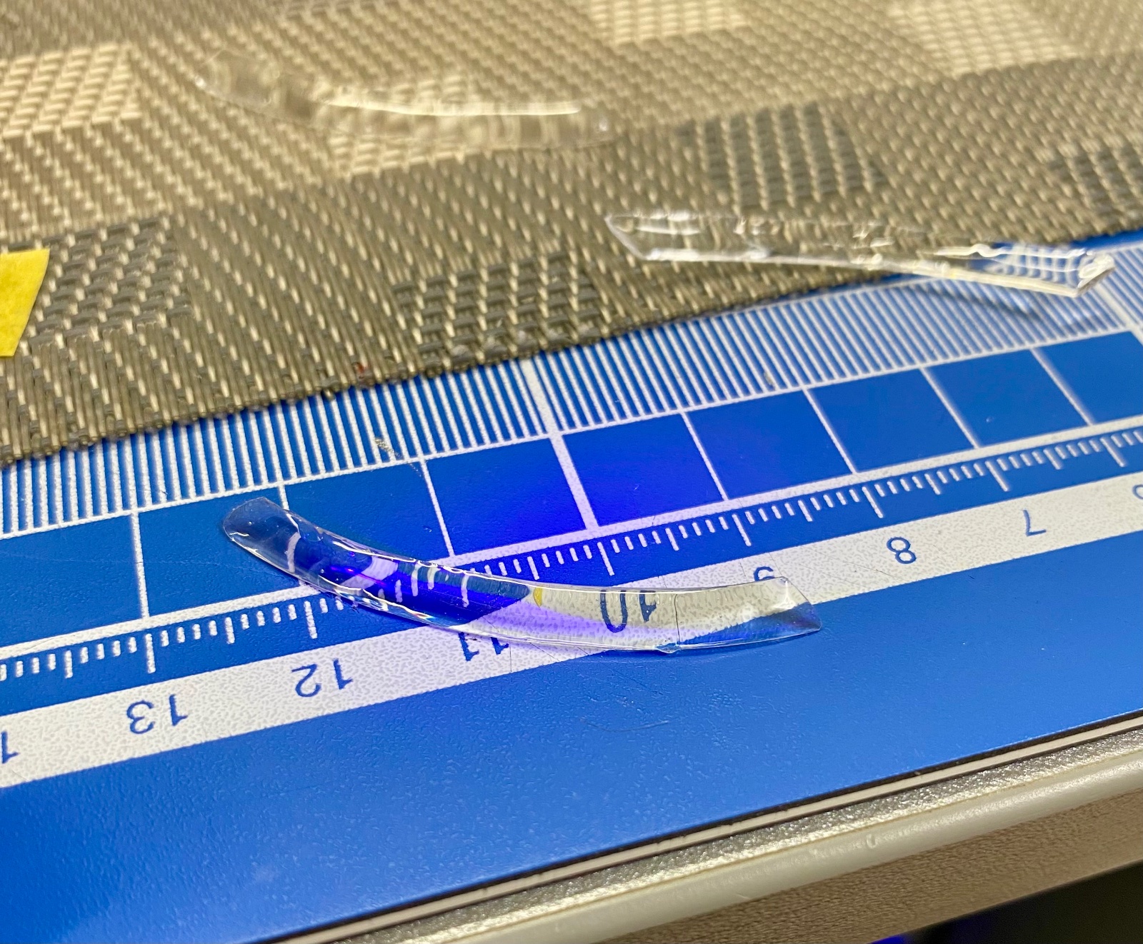

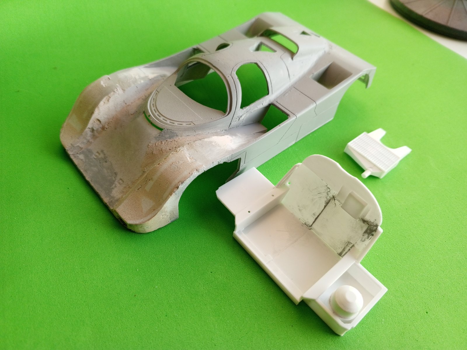

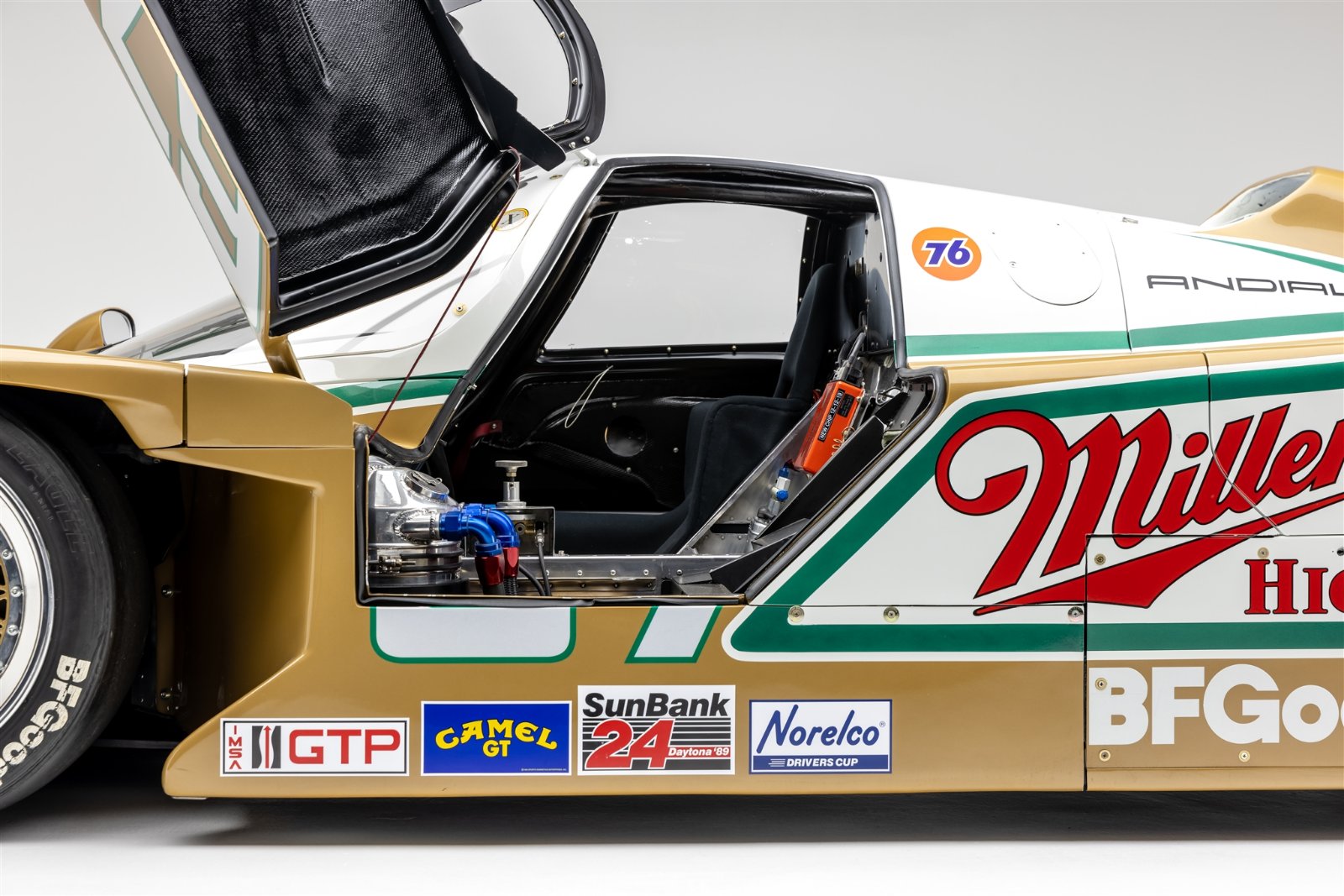

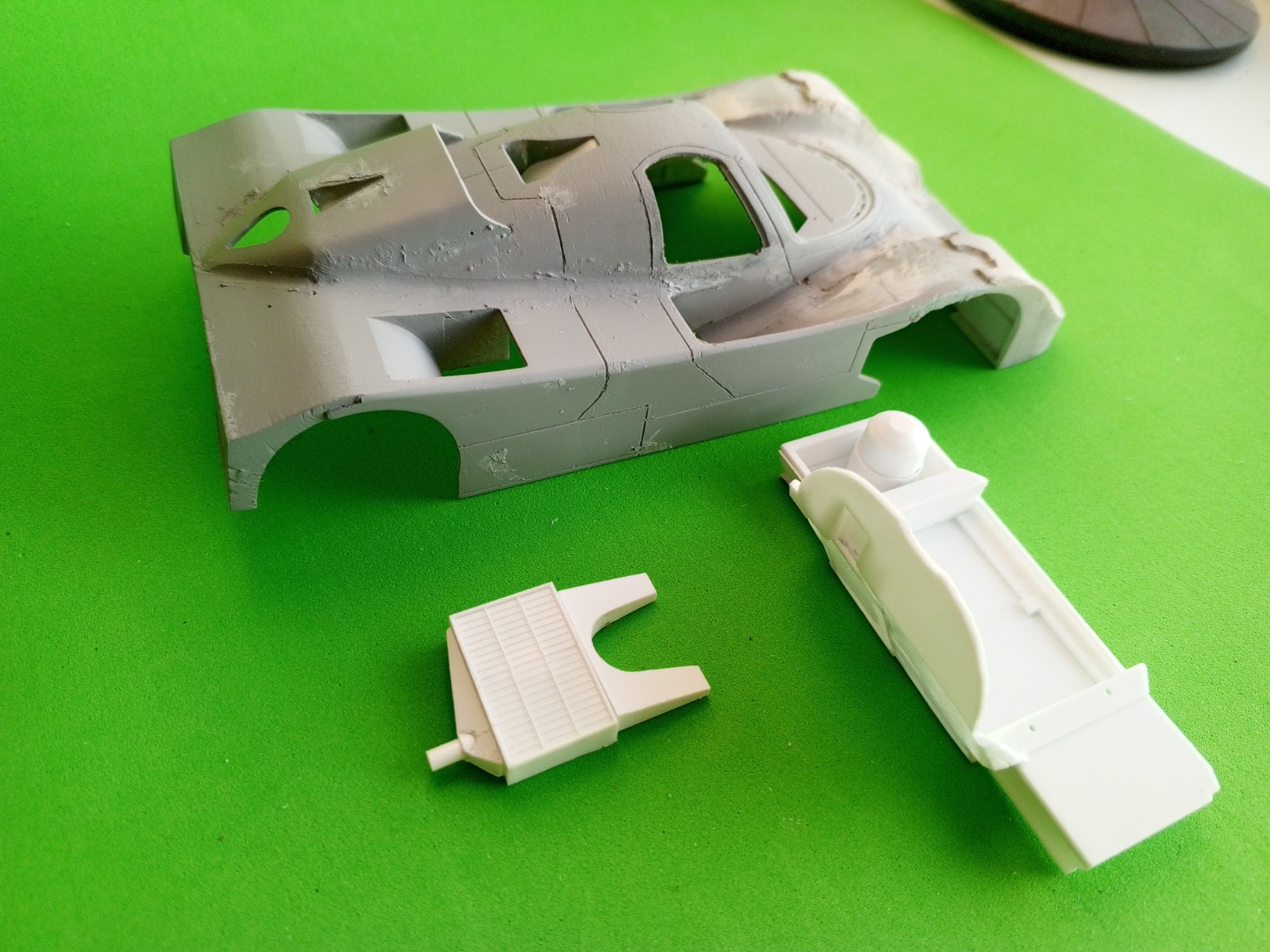

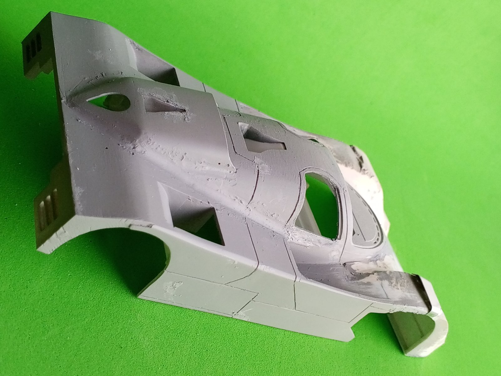

Популярный пост BugattiN 946 Опубликовано 14 Nov 2025, 05:50:50 Популярный пост Жалоба Поделиться Опубликовано 14 Nov 2025, 05:50:50 новые стекла на фары? Приветствую! Увы, именно эту сборку решил сделать "слепой". Но на будущее соберу вакуху из пылесоса, надеюсь весной испытать. А то там и Лянча ЛЦ-2, и Чапарраль, да мало ли... Так получил проекцию линии разъёма. Затем грунт, а то уже не соображал, где правда, где вымысел. Кит замечательный, делится запчастями -так, радиаторы из боковых понтонов слиплись, и получился интеркулер! Ещё одна особенность шасси 962-108С -установленный в кабине маслобак Поправьте меня, пожалуйста, если я не прав. ( Но это же маслобак?) А то в одной из статей он был обозван БАКОМ СТРАУДА. (?!) Ой, счас схожу получу надфиля на ОЗОНЕ, да мордой займусь. 8 Ссылка на сообщение Поделиться на другие сайты
Николай_ 5855 Опубликовано 14 Nov 2025, 11:16:03 Жалоба Поделиться Опубликовано 14 Nov 2025, 11:16:03 Титанизм, как есть! Ссылка на сообщение Поделиться на другие сайты
AeroMax 1356 Опубликовано 14 Nov 2025, 11:21:00 Жалоба Поделиться Опубликовано 14 Nov 2025, 11:21:00 (изменено) 5 часов назад, BugattiN сказал: Увы, именно эту сборку решил сделать "слепой". Ай, шайтан! Но работа колоссальная! Виртуально жму твою руку, тёзка! Изменено 14 Nov 2025, 11:23:19 пользователем AeroMax Ссылка на сообщение Поделиться на другие сайты

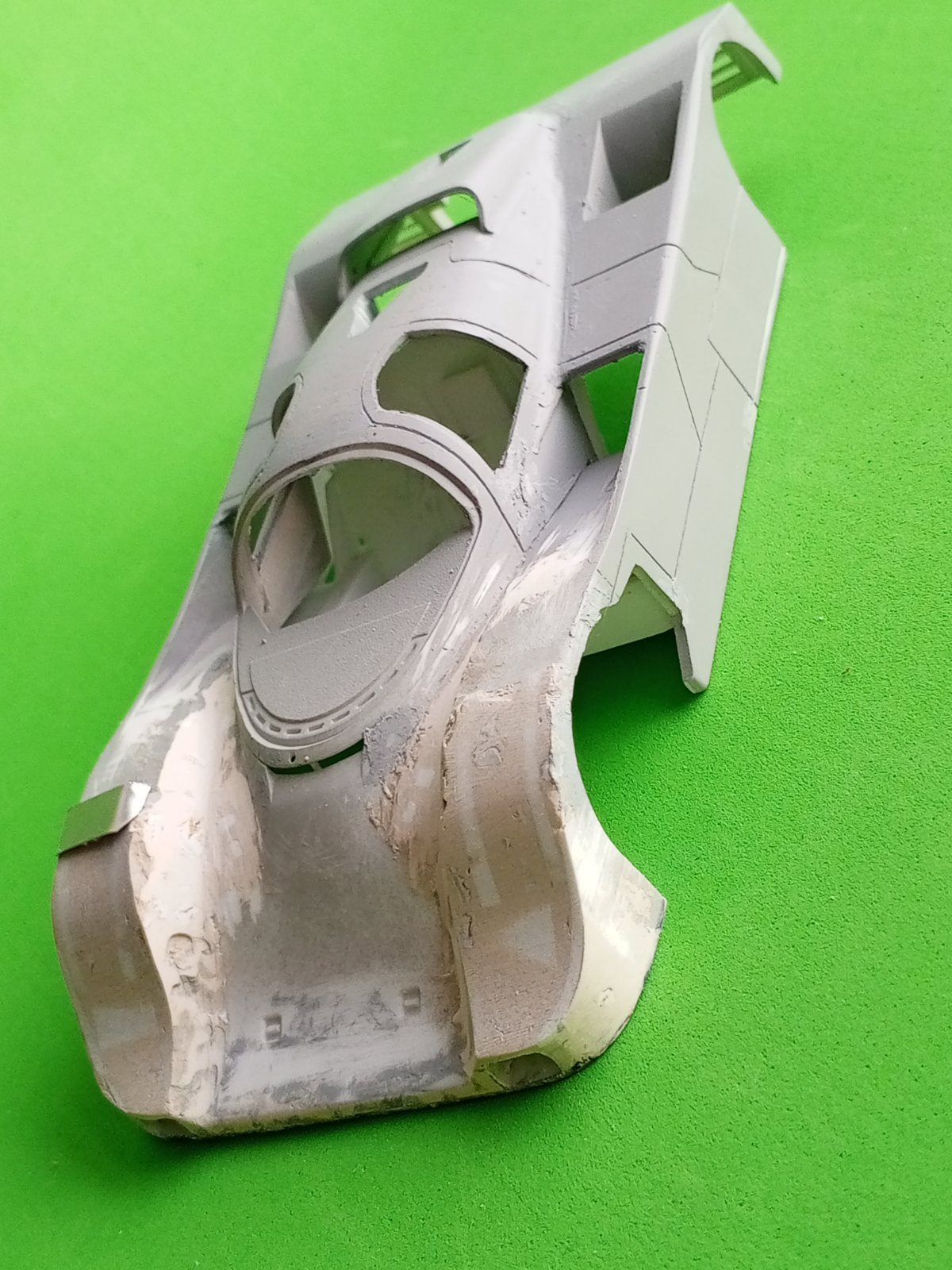

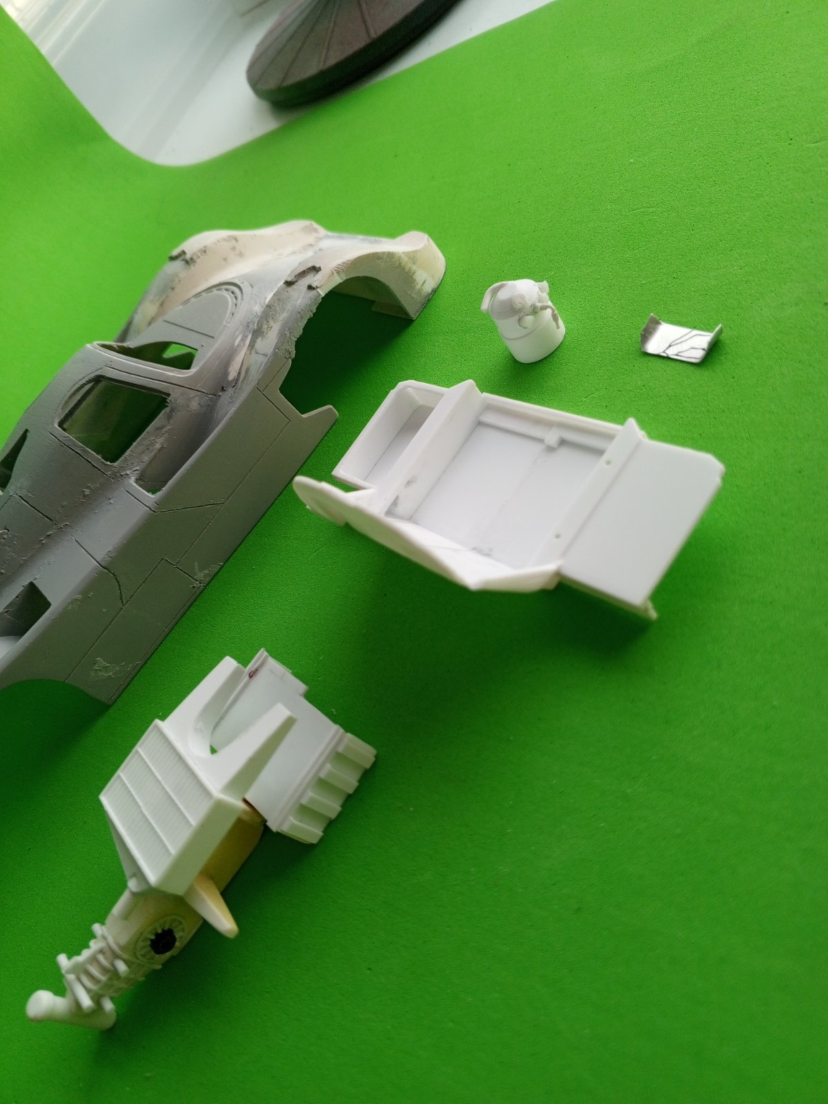

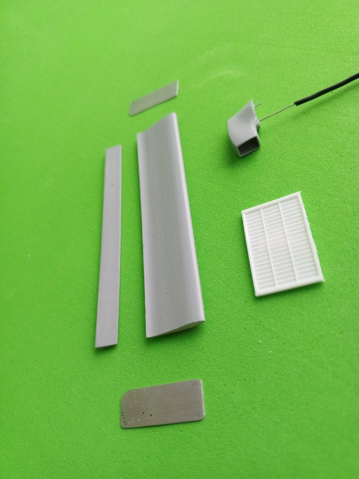

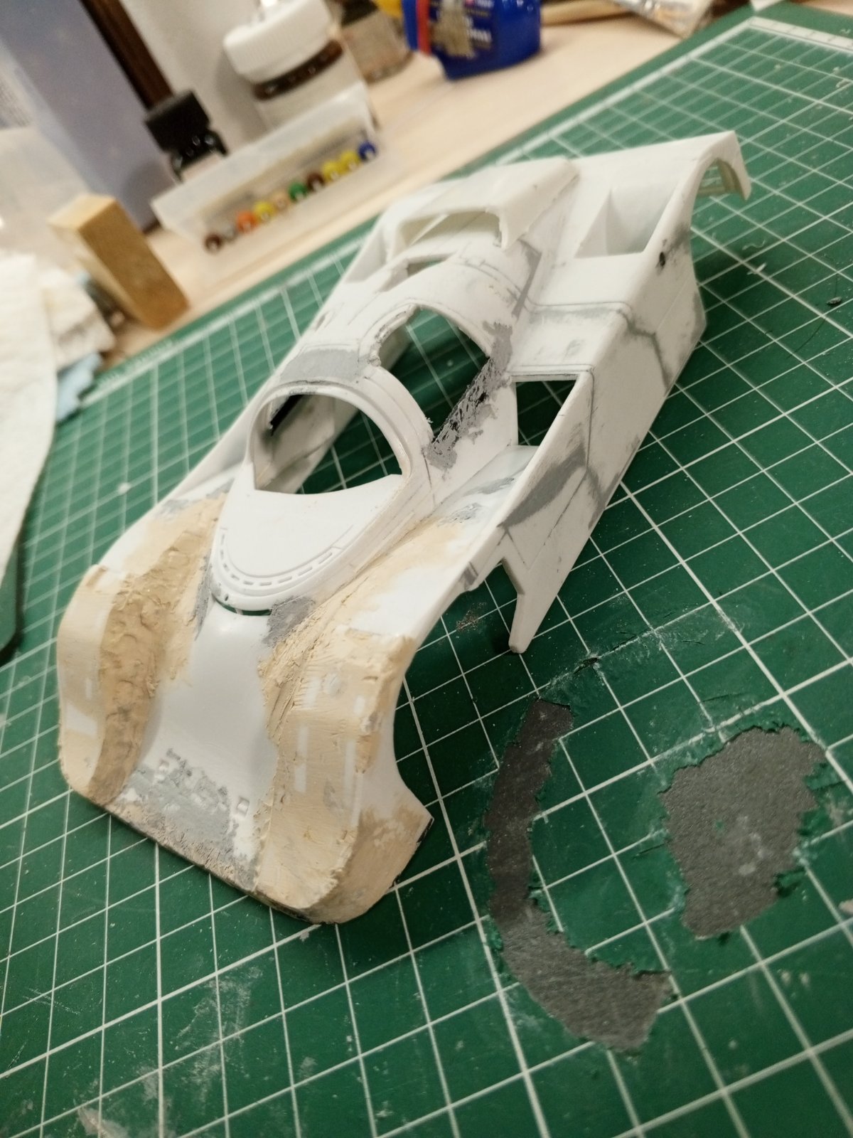

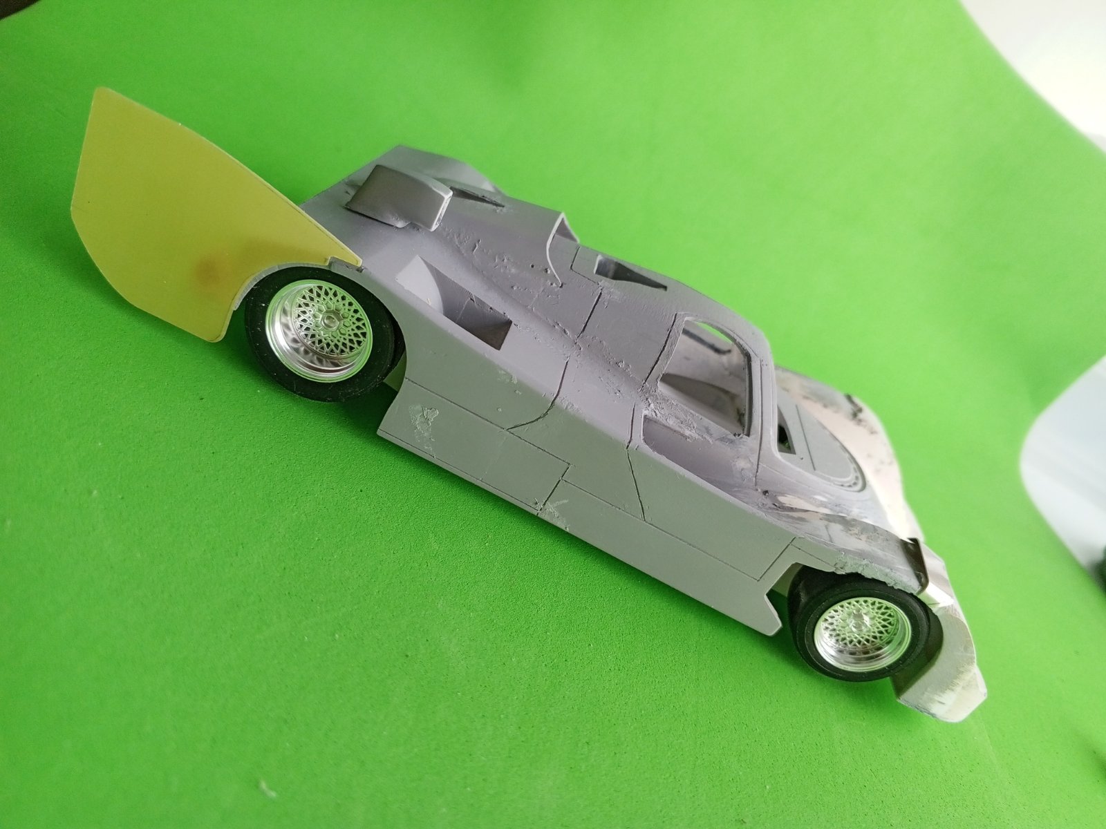

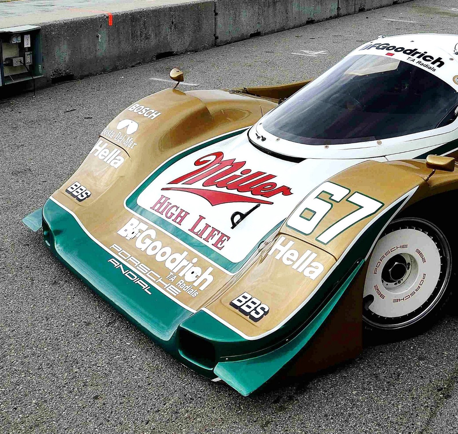

Популярный пост BugattiN 946 Опубликовано 15 Nov 2025, 10:48:03 Популярный пост Жалоба Поделиться Опубликовано 15 Nov 2025, 10:48:03 Спасибо, "Серый"! И парни, спасибо за интерес. С утра схватился за топор, обтесал морду Покажу заодно, как планирую закрыть верхушки крыльев. Всё та же "крышечка от шпрот". Изогну, подшпаклюю и тд. Интеркулер то я сделал, но стоять то на чем то он должен? Вот... попытка заполнить пространство Это попытка шестилетней давности сделать нутро для 962 Кремер К6. Пожалуй, заберу лишь блок, а коробку скопирую от 956. А то на Миллере торчит, аж ниже колена Ну и, как любят на форумах, Макет! Засим удаляюсь -зализывать, зашлифовывать огрехи. До связи. 12 Ссылка на сообщение Поделиться на другие сайты
Delop 295 Опубликовано 15 Nov 2025, 11:56:52 Жалоба Поделиться Опубликовано 15 Nov 2025, 11:56:52 1 час назад, BugattiN сказал: Спасибо, "Серый"! И парни, спасибо за интерес. В пору бы уже в ВИП все перенести. Запил интересный. С удовольствием бы понаблюдал 1 Ссылка на сообщение Поделиться на другие сайты
BugattiN 946 Опубликовано 16 Nov 2025, 05:37:27 Жалоба Поделиться Опубликовано 16 Nov 2025, 05:37:27 Запил интересный. Привет, Красноярск! Нового то ничего. Обтёсываю пластик под себя. Другое дело, Маджесту в Монику 560... но это не скоро. Ссылка на сообщение Поделиться на другие сайты

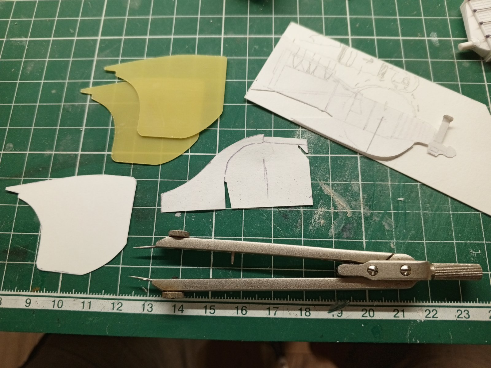

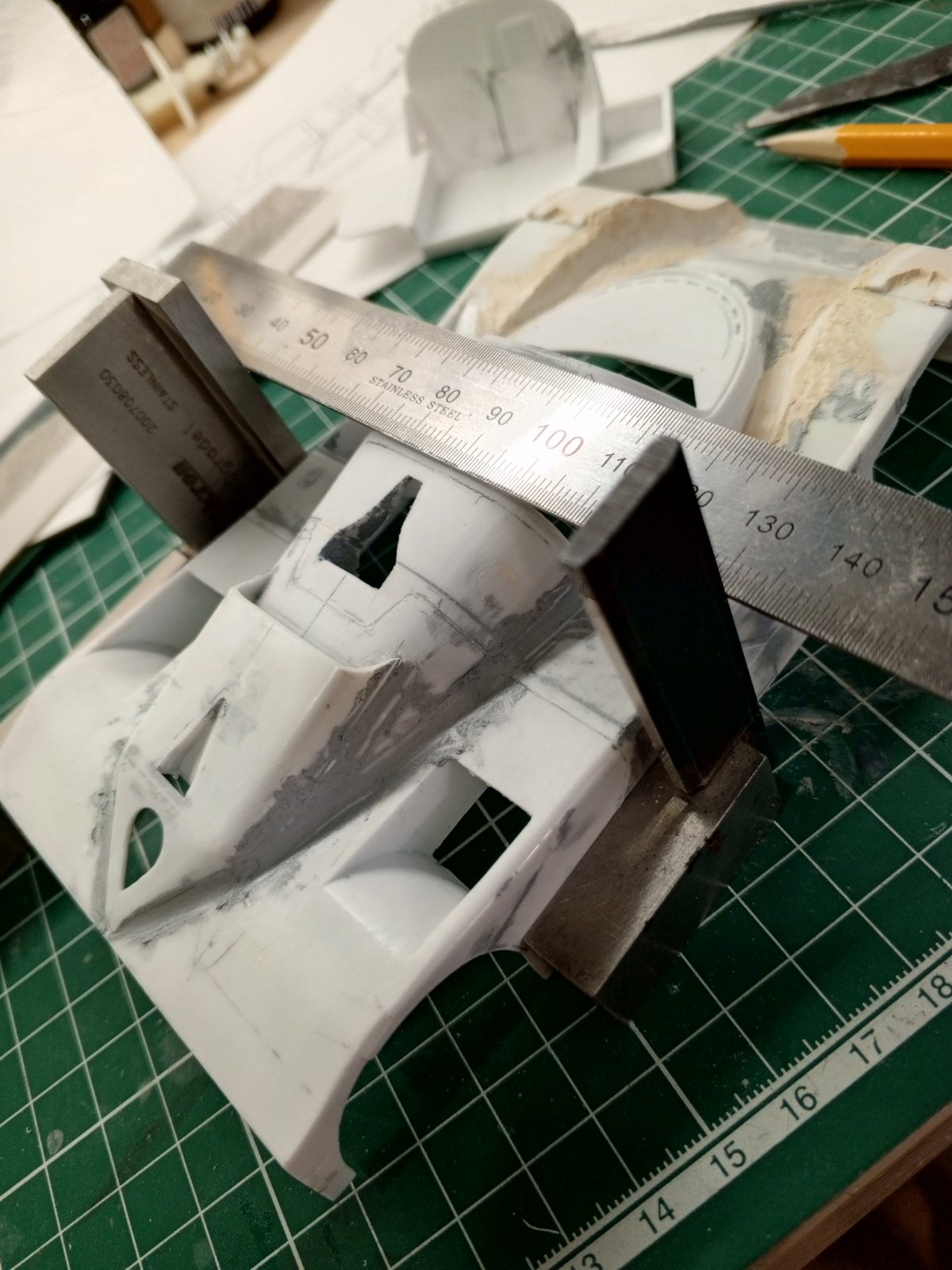

Valeri 215 Опубликовано 17 Nov 2025, 13:57:17 Жалоба Поделиться Опубликовано 17 Nov 2025, 13:57:17 В 16.11.2025 в 08:37, BugattiN сказал: Обтёсываю пластик ... Как контролируешь симметричность? Ссылка на сообщение Поделиться на другие сайты

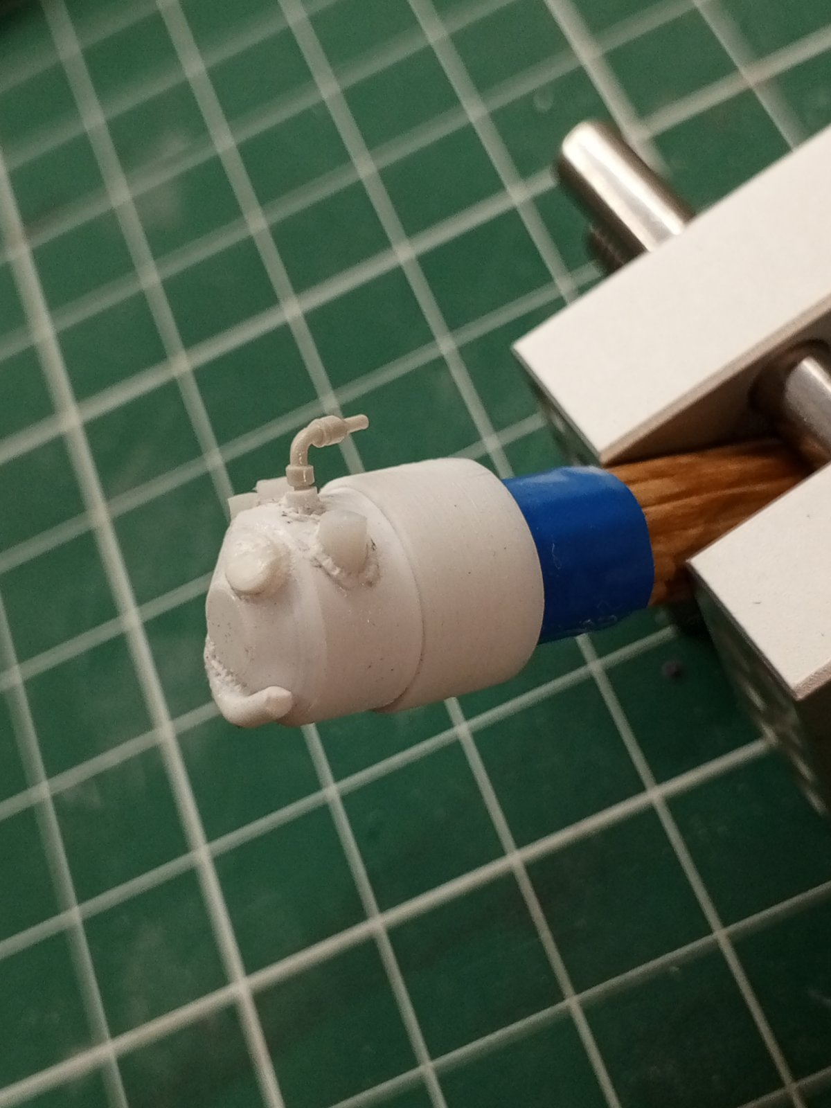

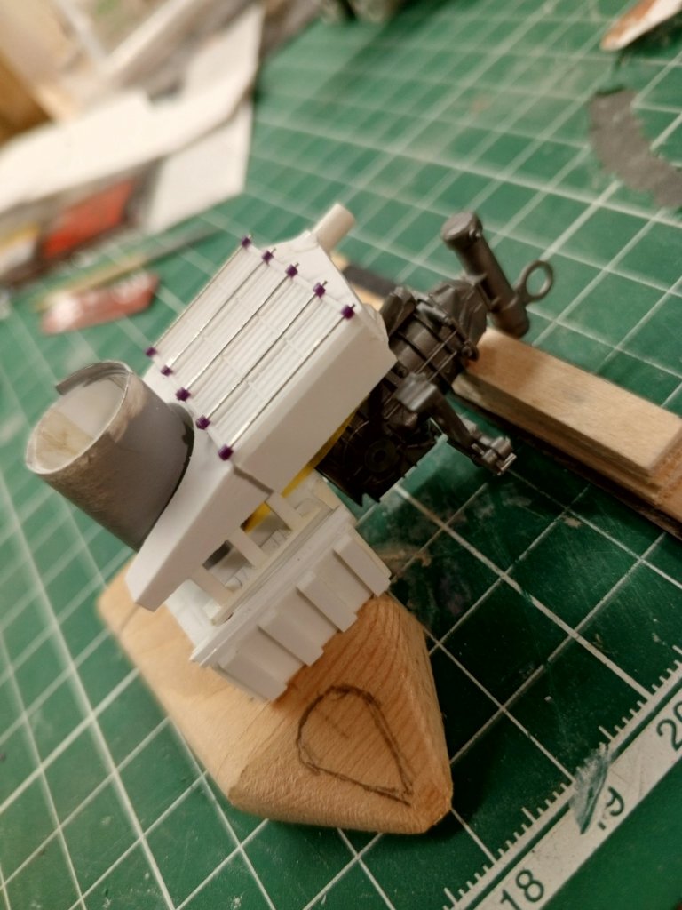

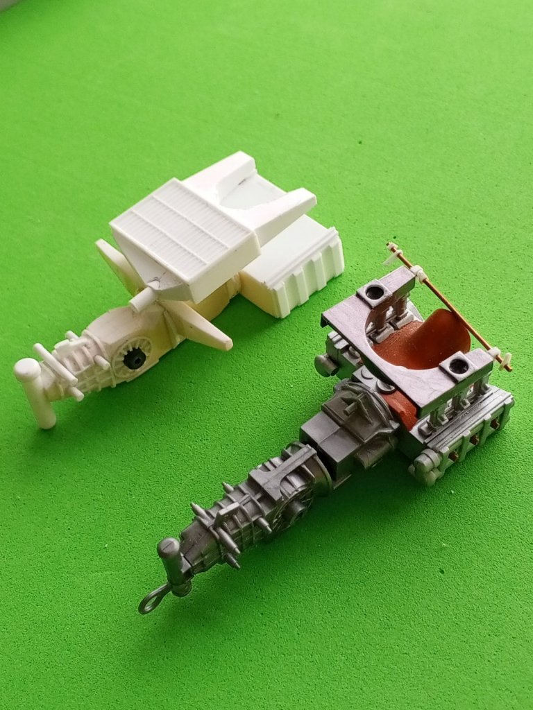

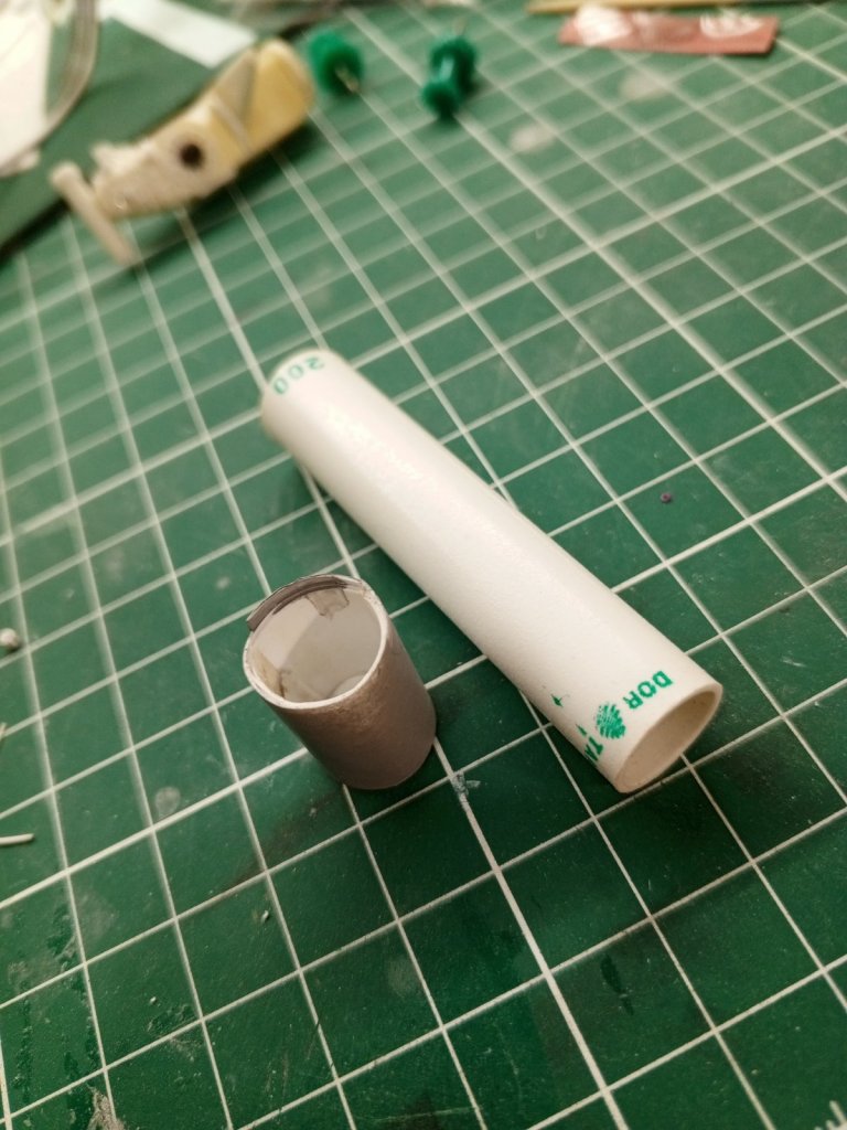

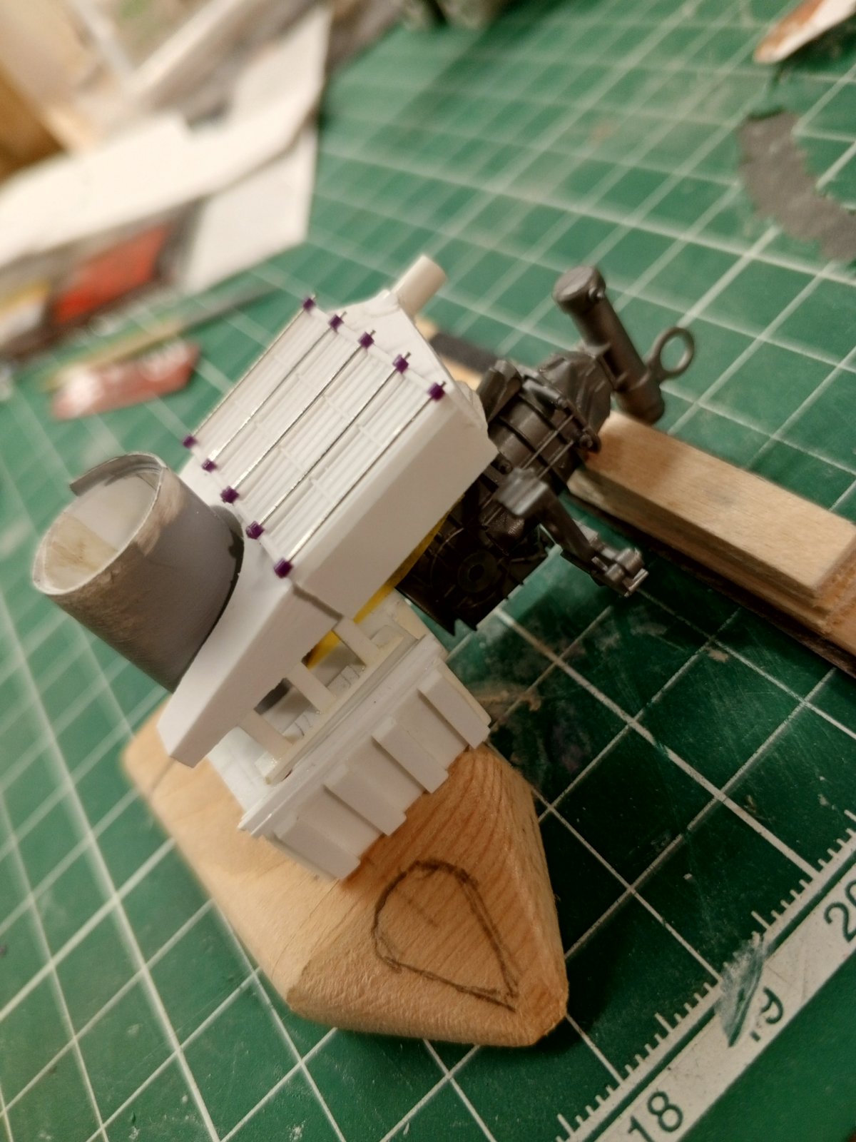

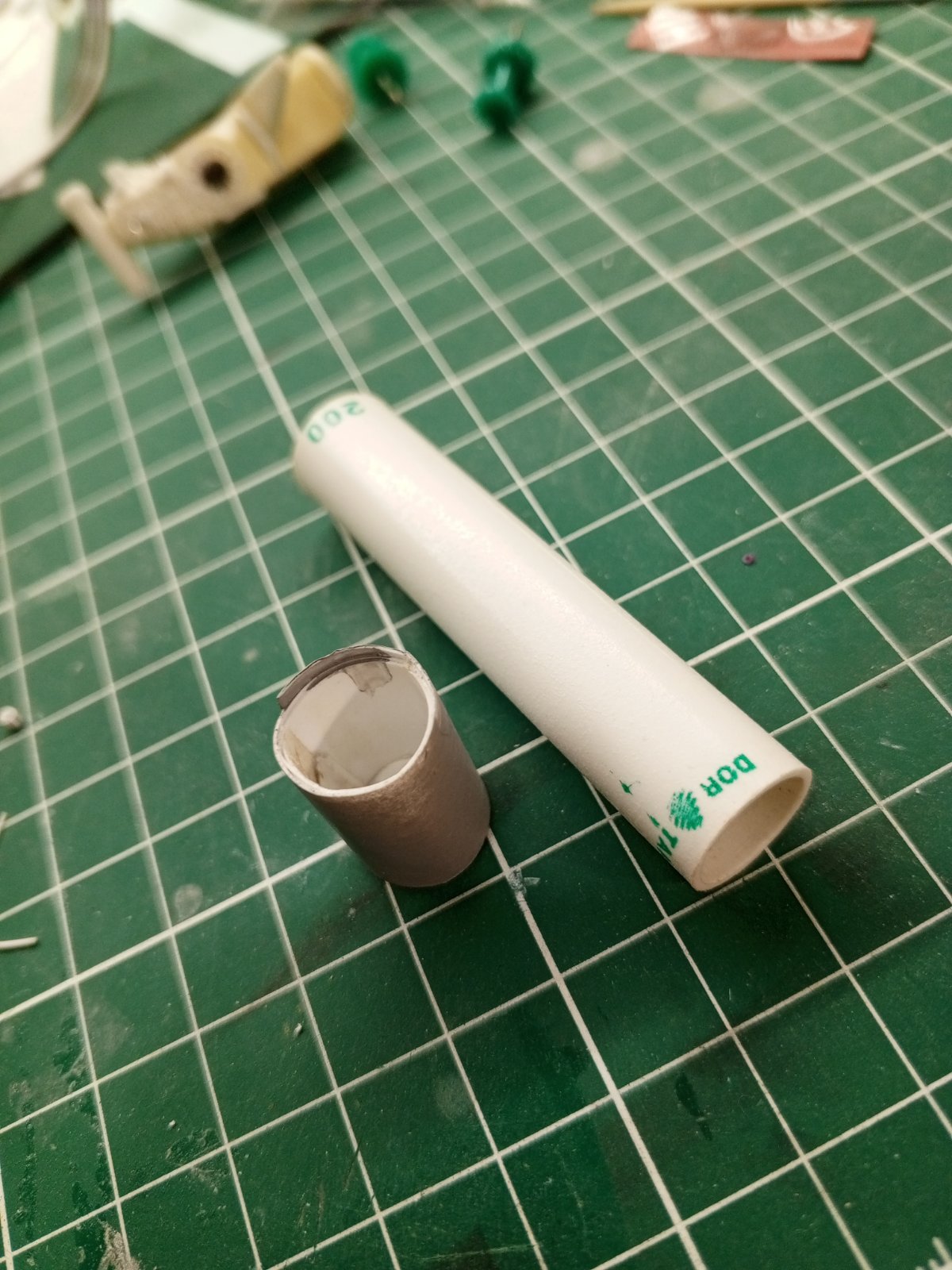

Популярный пост BugattiN 946 Опубликовано 21 Nov 2025, 14:24:45 Популярный пост Жалоба Поделиться Опубликовано 21 Nov 2025, 14:24:45 Как контролируешь симметричность? Придерживаюсь классики - линейка, циркуль, шаблон Здесь попытался изобразить сварные швы Повезло, в запасах нашлась коробка 962. Скопирую её. Примерно так получится. Не без приколов: пока лепил "трубу вентилятора", подкралась жена и спросила- глянь, может пригодится? Глядь, а это моя труба ! Нет бы часом раньше, ведь каждая минута... Ээээхъ! Ещё на три Порше хватит. 5 Ссылка на сообщение Поделиться на другие сайты

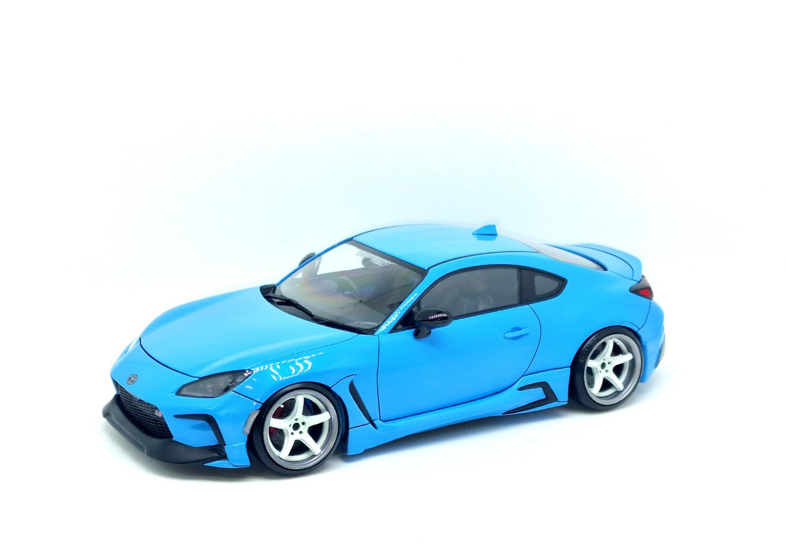

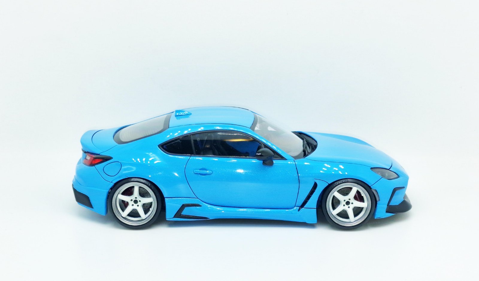

Популярный пост -=VIRUS=- 509 Опубликовано 31 Dec 2025, 08:58:35 Популярный пост Жалоба Поделиться Опубликовано 31 Dec 2025, 08:58:35 Закончил toyota gr86 в обвесе TRD, народ подскажите кто какой смолой пользуется для печати обвеса и колес, этот обвес был покупной и очень хрупкий был пришлось повозится, я сейчас пользуюсь водосмываемой anycubic хочется конечно водосмываемую смолу, но по крепче 8 Ссылка на сообщение Поделиться на другие сайты

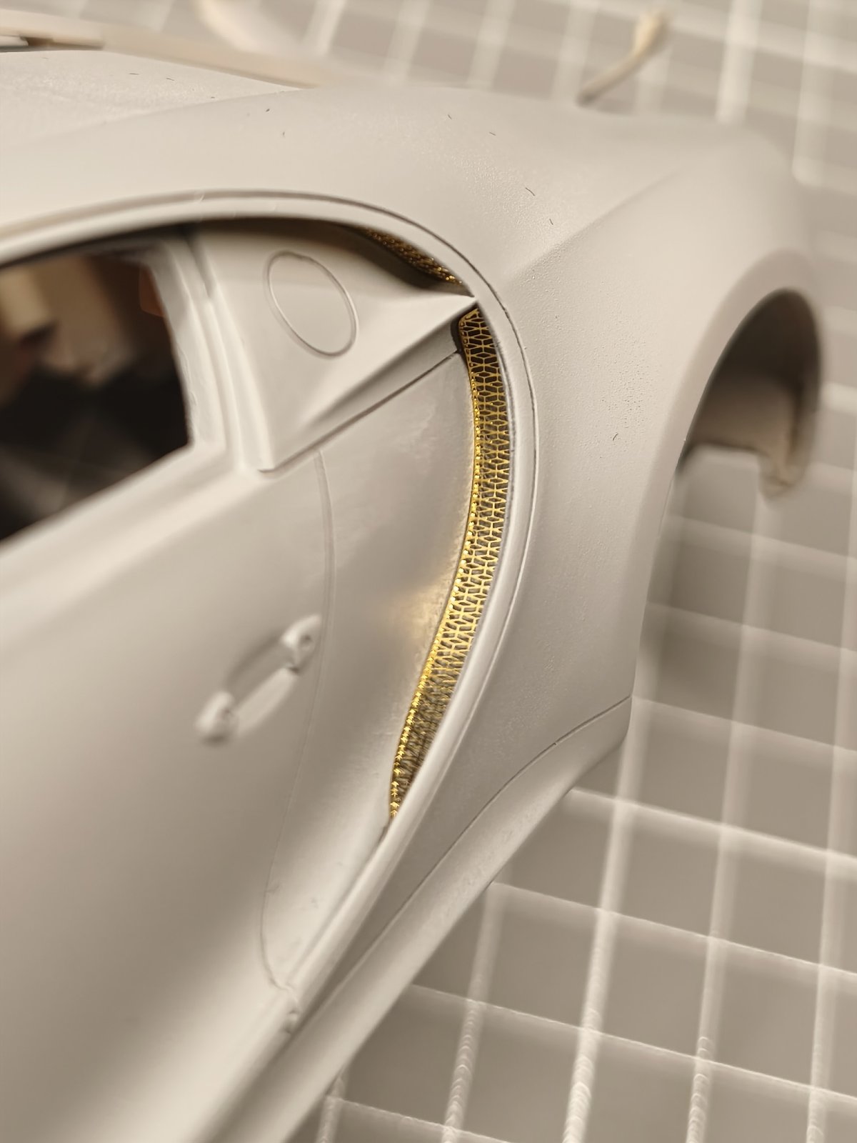

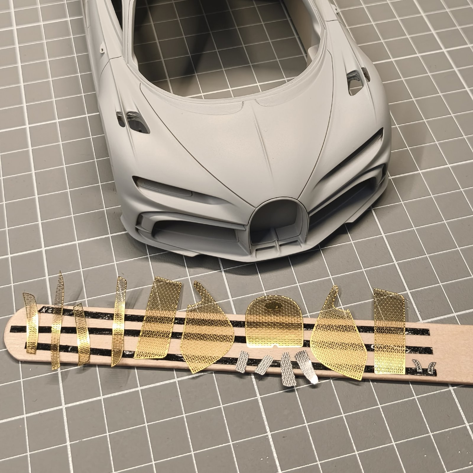

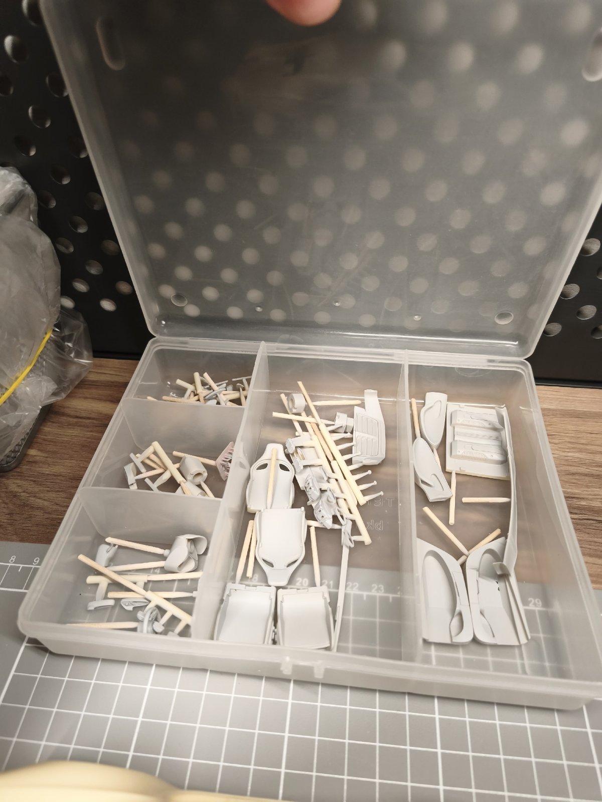

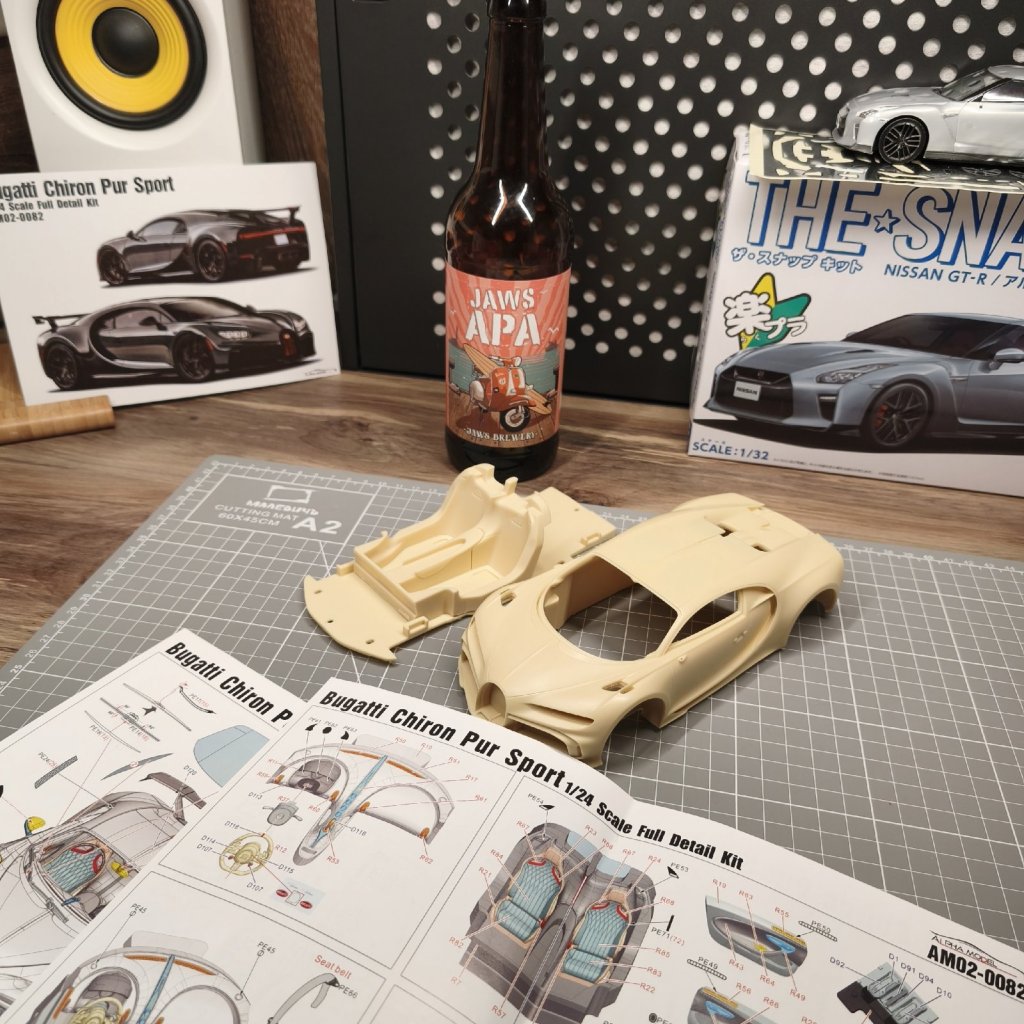

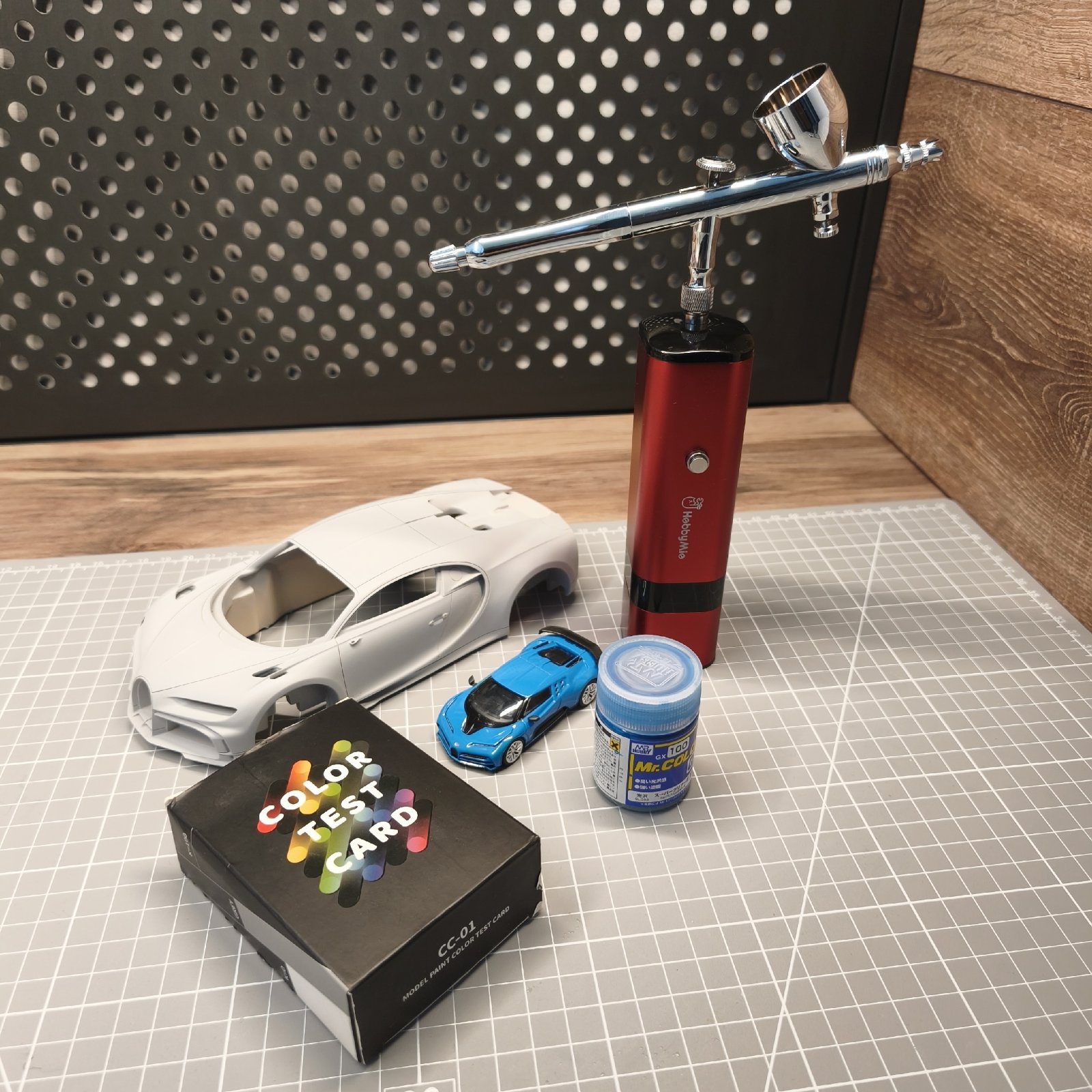

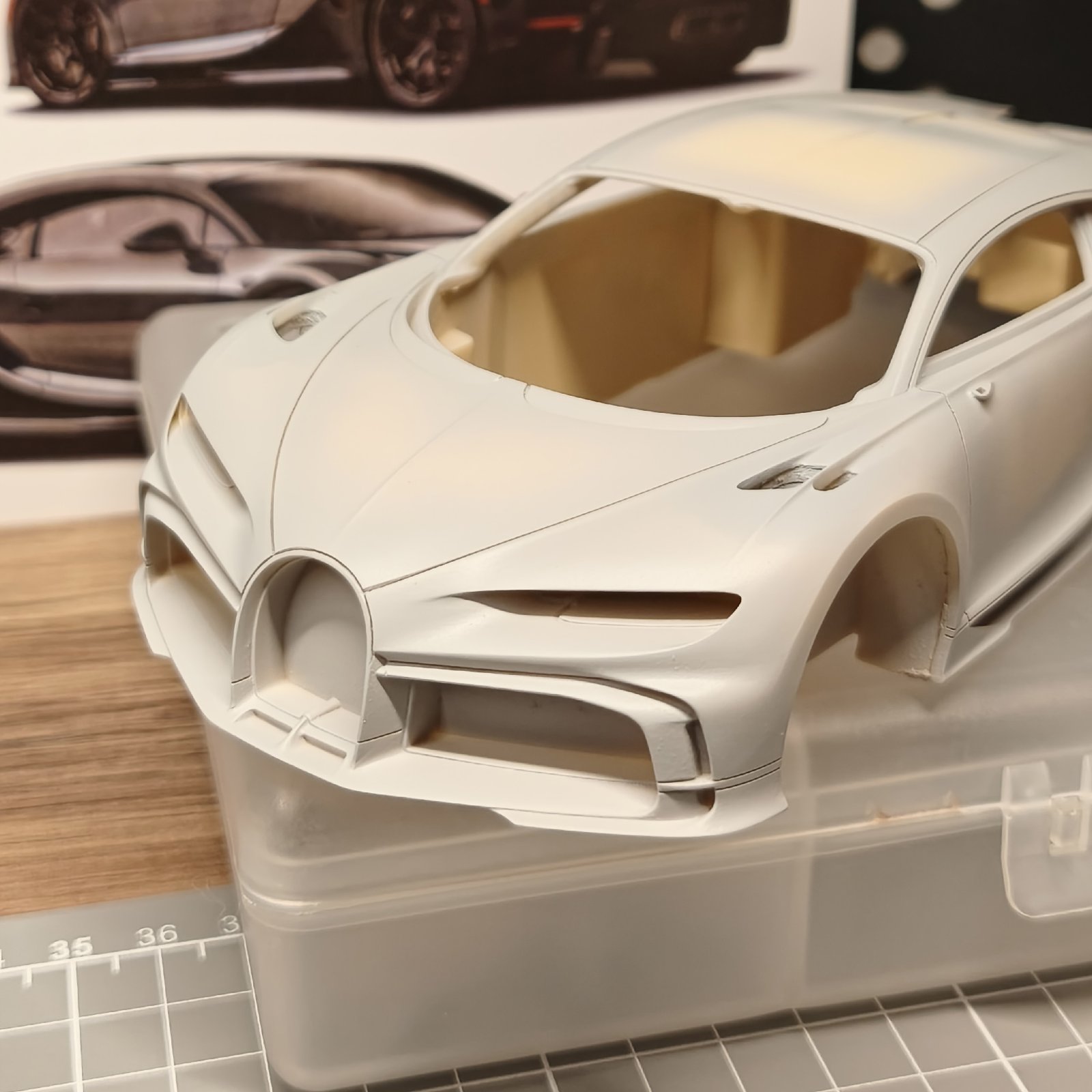

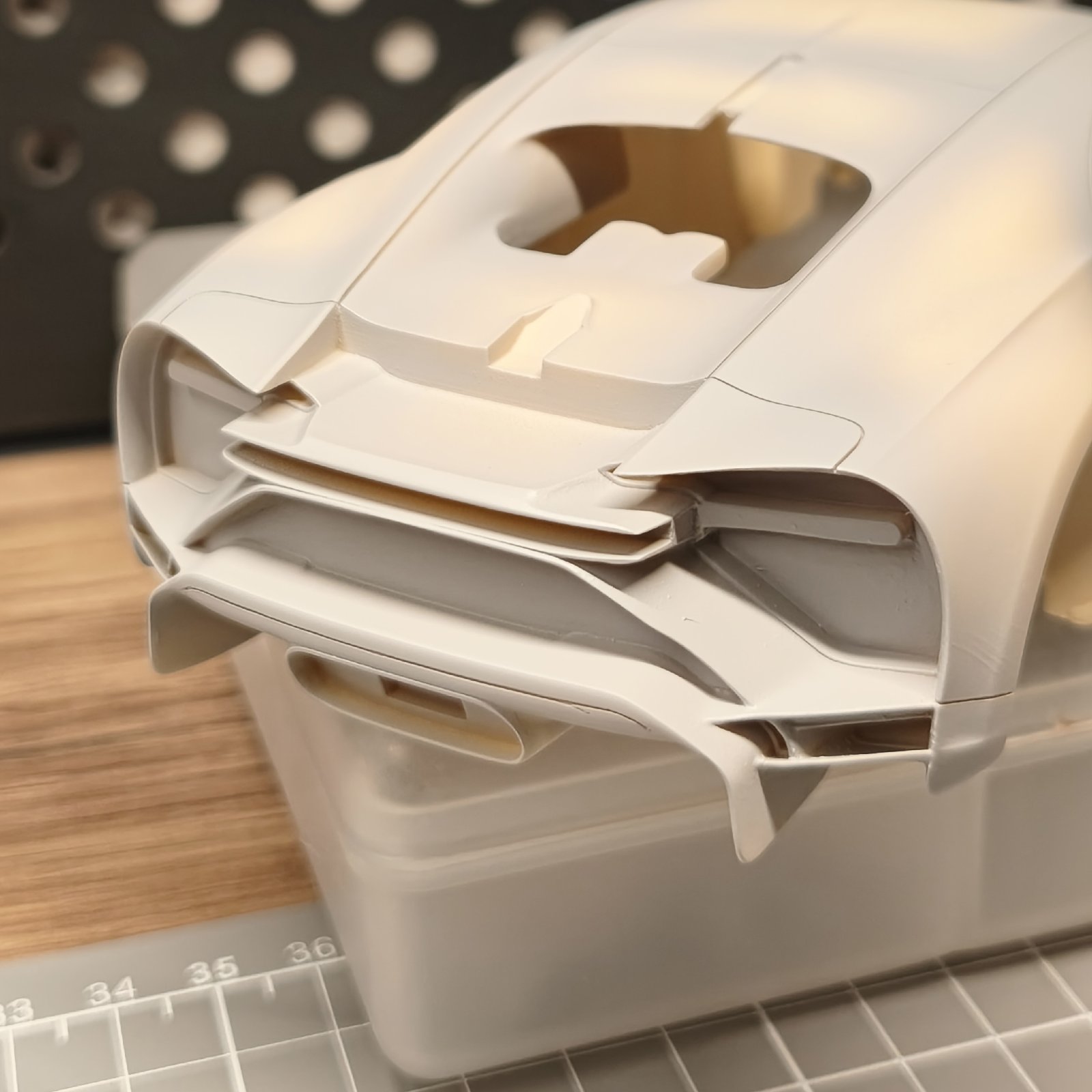

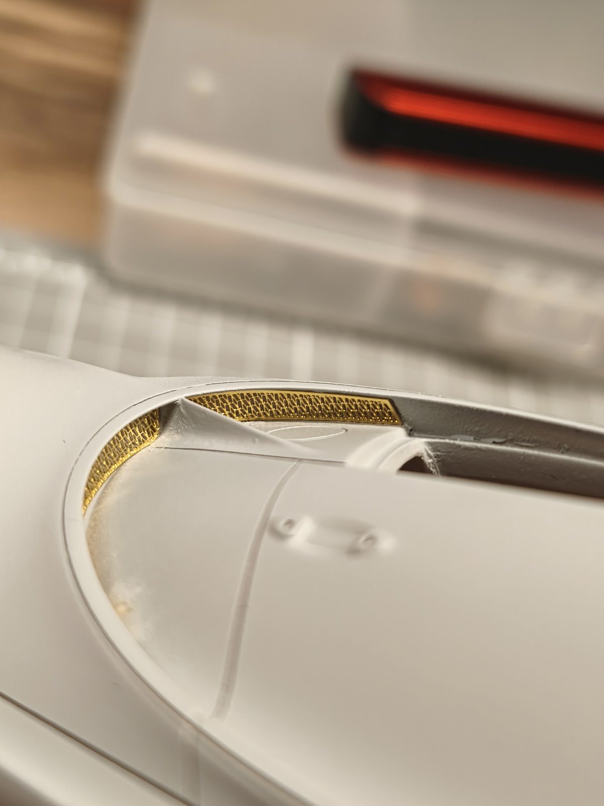

Популярный пост RedCeres 1439 Опубликовано 4 Feb 2026, 07:17:19 Популярный пост Жалоба Поделиться Опубликовано 4 Feb 2026, 07:17:19 (изменено) Ну а раз рабочее место почти готово, можно и пособирать наконец-то что-нибудь) Выбор пал на очень красивый автомобиль Bugatti Chiron Pur Sport от Alpha Model. Со смолой все как обычно - все детали отделил от литников и загрунтовал, чтобы сразу хорошо видеть что дорабатывать. Все стандартно для Альфы - есть мелкие дефекты смолы, есть моменты по прорезке расшивки, в целом никаких серьезных вопросов. Сразу до покраски подогнал и изогнул все травленные решеточки по своим местам. Как ни странно, ни один производитель модельных красок не делает фирменный современный цвет Bugatti - French Racing Blue, купил за 190 рублей подкраску на озоне подошла по цвету идеально (основывался на образце от MiniGT) Изменено 4 Feb 2026, 07:20:34 пользователем RedCeres 13 Ссылка на сообщение Поделиться на другие сайты
Николай_ 5855 Опубликовано 4 Feb 2026, 11:07:16 Жалоба Поделиться Опубликовано 4 Feb 2026, 11:07:16 3 часа назад, RedCeres сказал: очень красивый На счет очень красивого прям сомнения меня одолевают, паматушто легенда где-то не так давно отвецтвенно заявлял, что если передняя стойка кузова в своем продолжении не попадает в центр переднего колеса, то это есть разновидность дизайнерской импотенции, короче, полно фиаско. Нам, челябинским пацанам, ничего не остается, как верить авторитетному масковскому дяденьке, так что аккуратнее с оценками-то ))) 2 Ссылка на сообщение Поделиться на другие сайты
