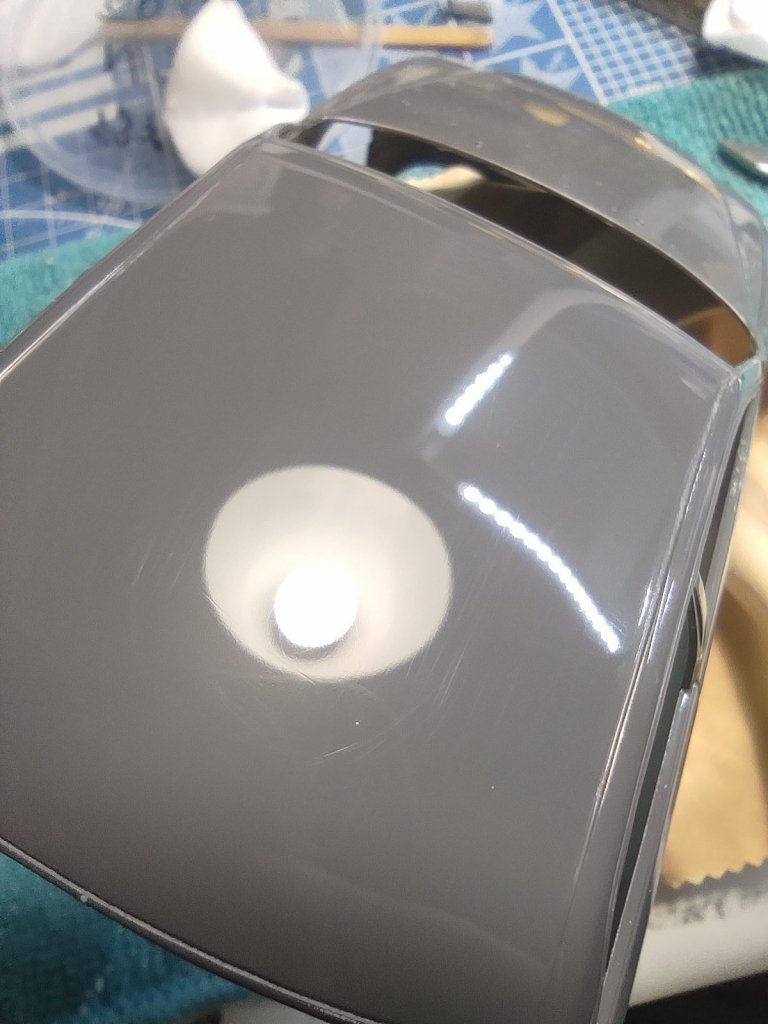

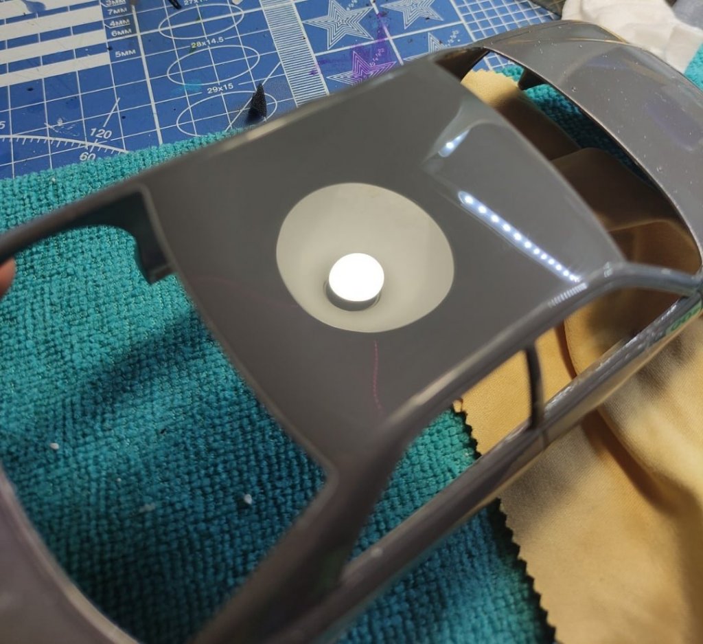

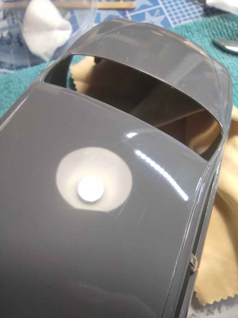

Nananawka 43 Опубликовано 8 Mar 2023, 17:12:22 Жалоба Поделиться Опубликовано 8 Mar 2023, 17:12:22 Всем добрый вечер. Никак не получается победить полировку. Все по инструкции: шлифовка рукой бога 4000-10000 с водой, полировка 3М 74-75-76 вручную. 4000 убрала всю шаргень, получилась ровная матовая поверхность без шагрени и царапин. Примерно с 8000-10000 появились неприятные царапины, которые я надеялся заполировать 74 пастой, но, увы, не получилось. Повторение полной процедуры, начиная с 4000 результата не дало. Ещё и как будто какая-то очень мелкая шагрень, хотя на 4000 не было и намека на нее. Полировать пробовал микрофиброй, ватными дисками, тряпочками для очков. Буду рад помощи. Ссылка на сообщение Поделиться на другие сайты

sachs50 43 Опубликовано 8 Mar 2023, 18:42:51 Жалоба Поделиться Опубликовано 8 Mar 2023, 18:42:51 1 час назад, Nananawka сказал: Всем добрый вечер. Никак не получается победить полировку. Все по инструкции: шлифовка рукой бога 4000-10000 с водой, полировка 3М 74-75-76 вручную. 4000 убрала всю шаргень, получилась ровная матовая поверхность без шагрени и царапин. Примерно с 8000-10000 появились неприятные царапины, которые я надеялся заполировать 74 пастой, но, увы, не получилось. Повторение полной процедуры, начиная с 4000 результата не дало. Ещё и как будто какая-то очень мелкая шагрень, хотя на 4000 не было и намека на нее. Полировать пробовал микрофиброй, ватными дисками, тряпочками для очков. Буду рад помощи. 74 я бы удалил из схемы, это все же шлифовальная паста, а не полировальная Ссылка на сообщение Поделиться на другие сайты
Nananawka 43 Опубликовано 8 Mar 2023, 18:44:27 Жалоба Поделиться Опубликовано 8 Mar 2023, 18:44:27 (изменено) 1 минуту назад, sachs50 сказал: 74 я бы удалил из схемы, это все же шлифовальная паста, а не полировальная Тоже так подумал, попробовал 4000-10000 и сразу 75. Результат тот же. Изменено 8 Mar 2023, 18:44:54 пользователем Nananawka Ссылка на сообщение Поделиться на другие сайты
