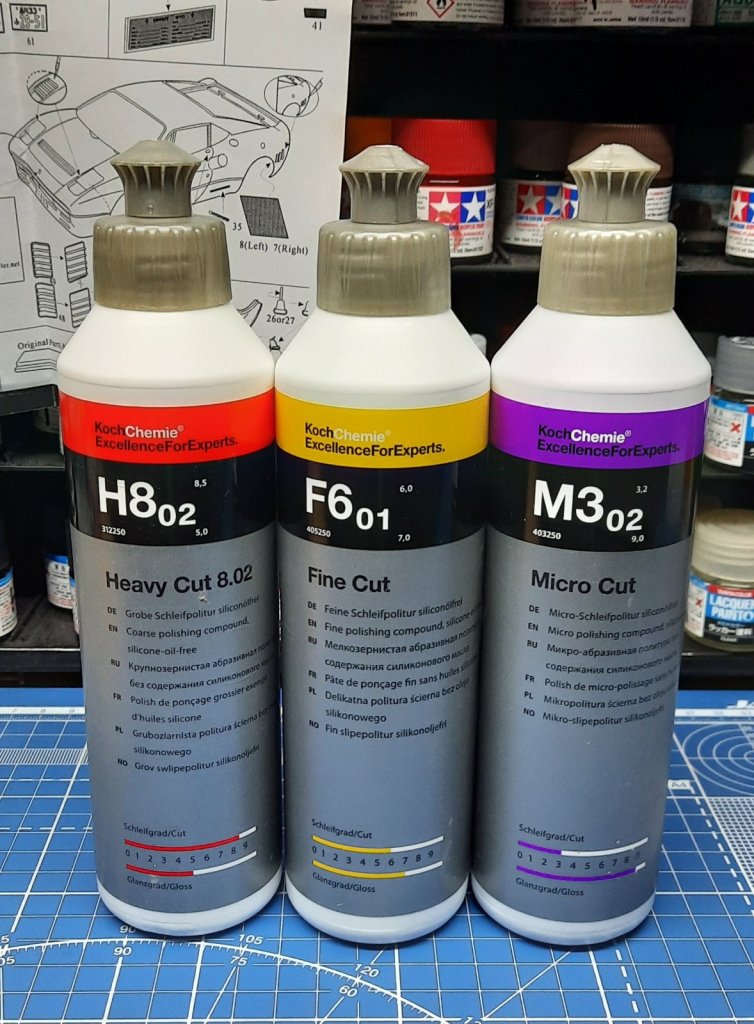

-=VIRUS=- 509 Опубликовано 10 Mar 2023, 09:44:37 Жалоба Поделиться Опубликовано 10 Mar 2023, 09:44:37 царапины могут оставаться после полотенца, спонжей и другой тряпки слишком жесткие ворсины иногда бывают и т.д я обрезал швы с полотенец которым полирую, но потом я просто купил полотенце для детейлинга оно очень мягенькое, так же для разной полировальной пасты использую разное полотенце, ну и последнюю пасту типа воска и антиголограммы полирую замшевой тряпкой в ручную, а вот от 74 пасты я отказался слишком грубая использовал пасты 75/76 или 417/49(эта понравилась больше), сейчас начал пользоваться koch пастами, 1 Ссылка на сообщение Поделиться на другие сайты
Maakc 1724 Опубликовано 10 Mar 2023, 10:17:28 Жалоба Поделиться Опубликовано 10 Mar 2023, 10:17:28 27 минут назад, -=VIRUS=- сказал: сейчас начал пользоваться koch Андрей, а какие конкретно ты используешь? У меня три шага вот такими, но Микро М302 иногда оставляет темный ореол по краям полеруемой поверхности, на светлый цветах, точнее это я так думаю, что она оставляет... Ссылка на сообщение Поделиться на другие сайты
