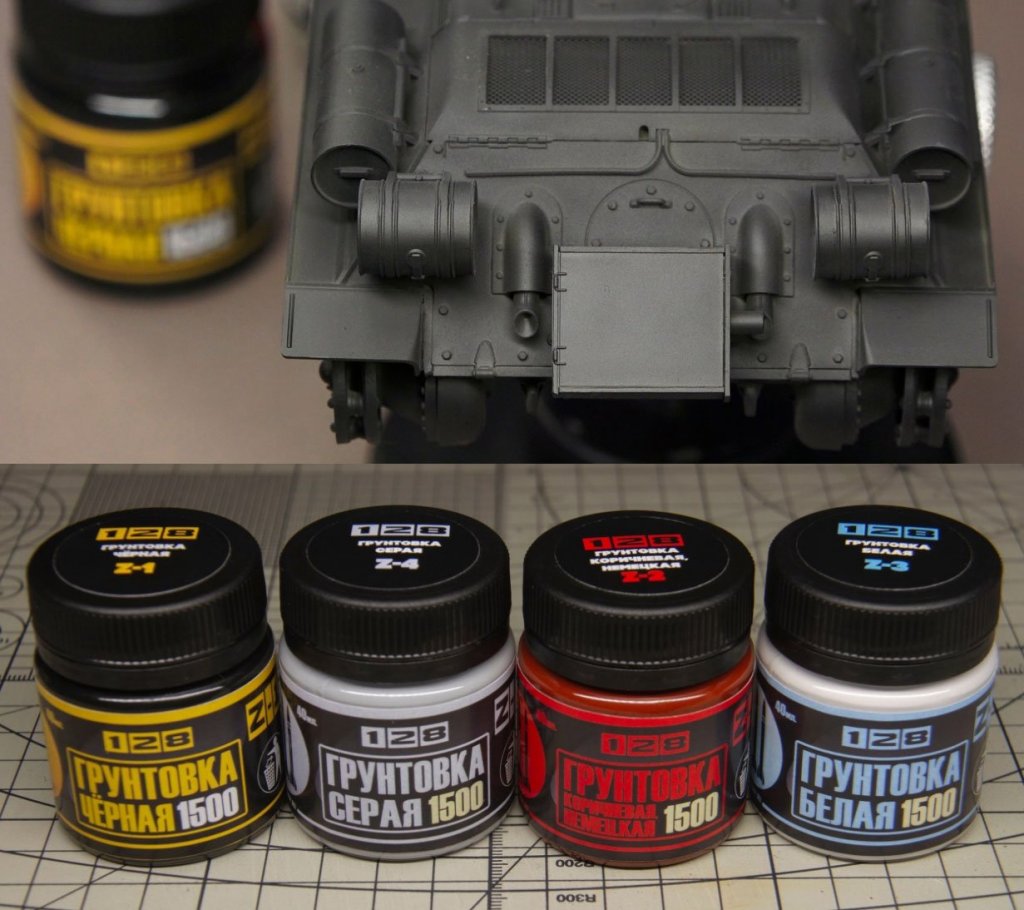

Jackpot 33 Опубликовано 3 Apr 2023, 17:52:09 Жалоба Поделиться Опубликовано 3 Apr 2023, 17:52:09 коллеги, касательно грунтовки, если кто не в курсе, то буквально месяц назад российская контора «128» (так и называется, видимо отсылка к масштабу) анонсировала аналог ганзовского 1500-го нитрогрунта. стоимость обозначили 512 рублей за 40 мл, но по заявлениям производителя из-за густоты грунта его можно разбавлять в соотношении 1/3 растворителя этого же бренда, то есть фактически 120 мл за пол рубля. по качеству грунта ничего сказать не могу, так как его еще нет в продаже. есть только небольшой обзор на ю****, из которого в принципе понятно, что шагрень плюс минус одинаковая. 2 Ссылка на сообщение Поделиться на другие сайты
