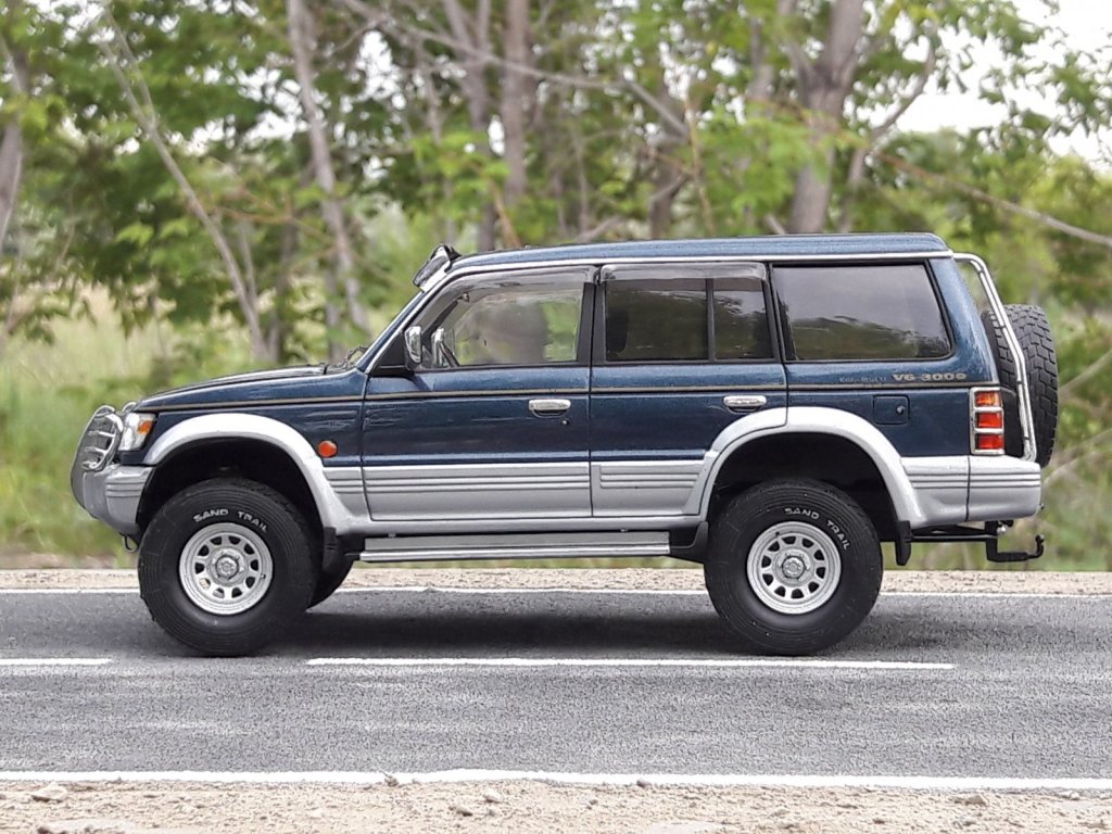

Max4x4 2485 Опубликовано 28 Nov 2018, 18:14:12 Жалоба Поделиться Опубликовано 28 Nov 2018, 18:14:12 Юбка серый металлик, без зерна. Понимаю что слишком светлый, но можно же затемнить чёрным. Краска эта есть, могу попробовать ради эксперимента. Ссылка на сообщение Поделиться на другие сайты
