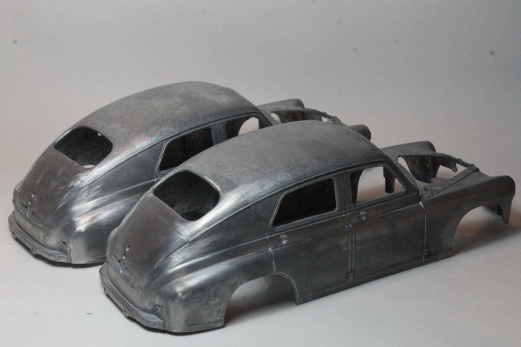

Bogdan 370 Опубликовано 17 Jul 2019, 18:56:50 Жалоба Поделиться Опубликовано 17 Jul 2019, 18:56:50 Детали большие, плоскости в литейной шагрени. Нужен грунт для выравнивания. Тамия и т.п. или слишком тонкий или скалывается если дать толстым а потом выводить. Ссылка на сообщение Поделиться на другие сайты

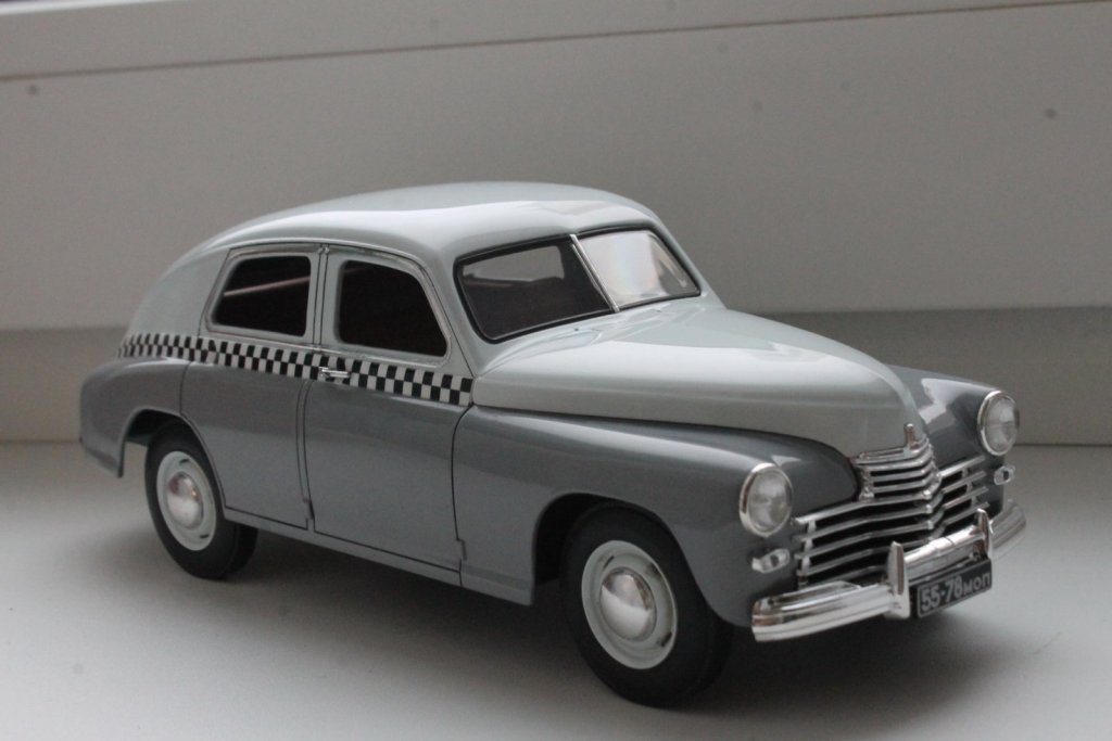

Александр1978 2097 Опубликовано 18 Jul 2019, 01:27:22 Жалоба Поделиться Опубликовано 18 Jul 2019, 01:27:22 (изменено) 3 часа назад, Bogdan сказал: Видимо я не так сформулировал - у кого есть личный опыт использования грунтов для данной работы с использованием аэрографа. Напишите пожалуйста конкретное название грунта спасибо Грунт 2к novol hs синяя банка ,все железные дайкасты и наборы авд сделаны им ,пластиковые модели тоже им делаю.Развожу готовую смесь 646 1 к 1 или жиже.Дую простым джасом 0.5 на давлении 3.5 атм .Держится грунт на металле отлично ,проблем никогда не было .На фото дайкасты от ашетт в 24.Фото в грунте не смог найти но смысл ,в тонком нанесении полупрозрачным слоем жидкого грунта как и у всех Изменено 18 Jul 2019, 01:28:39 пользователем Александр1978 1 Ссылка на сообщение Поделиться на другие сайты
Bogdan 370 Опубликовано 18 Jul 2019, 03:20:39 Жалоба Поделиться Опубликовано 18 Jul 2019, 03:20:39 Сопло 0.5 на 3.5атм?? В более домашнем варианте не пробовал им работать? По разведению - разводим в пласт стакане смесь грунта и отвердителя и потом туда добавляем тот же объем 646. Готовая смесь долго живет? Ссылка на сообщение Поделиться на другие сайты
Александр1978 2097 Опубликовано 18 Jul 2019, 05:12:59 Жалоба Поделиться Опубликовано 18 Jul 2019, 05:12:59 (изменено) 1 час назад, Bogdan сказал: Сопло 0.5 на 3.5атм?? В более домашнем варианте не пробовал им работать? По разведению - разводим в пласт стакане смесь грунта и отвердителя и потом туда добавляем тот же объем 646. Готовая смесь долго живет? На маленьком давлении у меня не получалось ,не помню почему .Дома не крашу в принципе По разведению ,да правильно 1 к 1 к обьему полученной смеси Смесь живет несколько часов как и любая 2к химия ,потом меняет свои свойства ,но ее можно добавлять при покраске в нитрокраски для получения матового эффекта.Из личного опыта: разведенный грунт на след день при нанесении не полимерезуется должным образом ,оставаясь мягким Изменено 18 Jul 2019, 05:18:05 пользователем Александр1978 1 Ссылка на сообщение Поделиться на другие сайты
