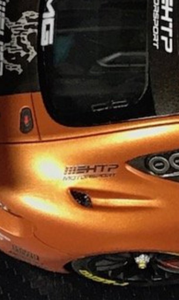

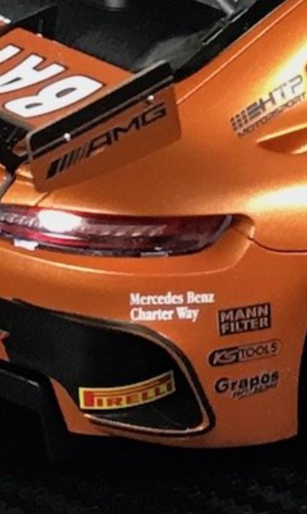

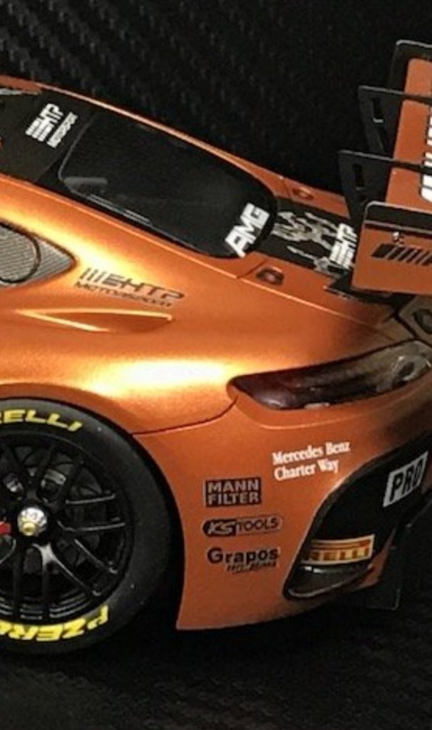

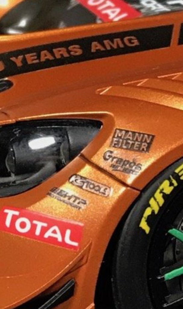

DimЯрс 11 Опубликовано 19 Feb 2023, 21:58:36 Жалоба Поделиться Опубликовано 19 Feb 2023, 21:58:36 2 часа назад, Andrey Labuzov сказал: Да, серебрятся, ровно до ого момента, пока глянцевый лак сверху не положишь. У меня все модели покрашены матовой краской и ни разу я глянцевую подложку под декали не делал. Пустая трата времени и лака. Вот тут, твоя теория посыпалась... На этих фото замечательно видно, как серебрятся подложки на матовой базе, под глянцевым лаком. Ссылка на сообщение Поделиться на другие сайты

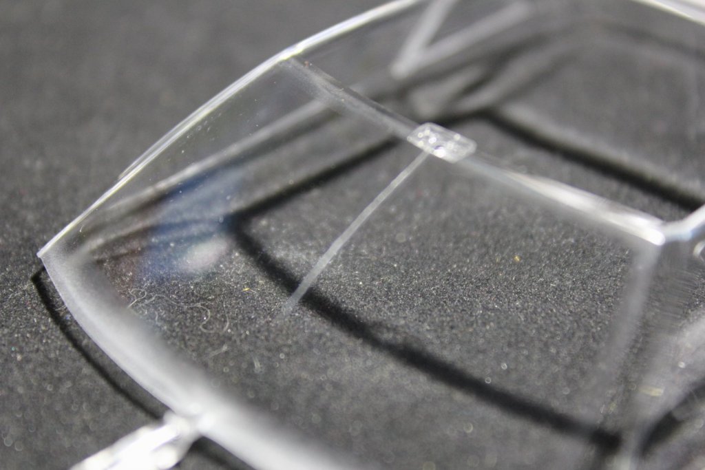

hibar 530 Опубликовано 21 Feb 2023, 13:39:36 Жалоба Поделиться Опубликовано 21 Feb 2023, 13:39:36 такое как-нибудь можно устранить? Пипец, вот день так день. Получил 2 посылки, в одной вот такое, во второй вообще не моя покупка. Ладно хоть второй адресат живёт относительно недалеко, обменяемся Ссылка на сообщение Поделиться на другие сайты
Sebastian 795 Опубликовано 21 Feb 2023, 14:19:37 Жалоба Поделиться Опубликовано 21 Feb 2023, 14:19:37 38 минут назад, hiibar сказал: такое как-нибудь можно устранить? Пипец, вот день так день. Получил 2 посылки, в одной вот такое, во второй вообще не моя покупка. Ладно хоть второй адресат живёт относительно недалеко, обменяемся В голову приходит только состав для ремонта стекол с алиэкспресс. Это печаль конечно... Это с Алиэкспрес посылка? Ссылка на сообщение Поделиться на другие сайты
hibar 530 Опубликовано 21 Feb 2023, 14:40:32 Жалоба Поделиться Опубликовано 21 Feb 2023, 14:40:32 17 минут назад, Sebastian сказал: Это печаль конечно... Это с Алиэкспрес посылка? нет. Купил на российском аукционе. Мерседес 500 SL от Fujimi Ссылка на сообщение Поделиться на другие сайты
Andrey Labuzov 6544 Опубликовано 21 Feb 2023, 14:47:03 Жалоба Поделиться Опубликовано 21 Feb 2023, 14:47:03 1 час назад, hiibar сказал: такое как-нибудь можно устранить? Трещину можно попробовать залить жидким глянцевым лаком. Полностью не скроет, конечно, но в глаза будет меньше бросаться. Ссылка на сообщение Поделиться на другие сайты
hibar 530 Опубликовано 21 Feb 2023, 14:48:42 Жалоба Поделиться Опубликовано 21 Feb 2023, 14:48:42 Только что, Andrey Labuzov сказал: Трещину можно попробовать залить жидким глянцевым лаком. Полностью не скроет, конечно, но в глаза будет меньше бросаться. я футуру хочу весной купить, ей попробую. Ну или донор подвернётся Ссылка на сообщение Поделиться на другие сайты
Andrey Labuzov 6544 Опубликовано 21 Feb 2023, 14:52:47 Жалоба Поделиться Опубликовано 21 Feb 2023, 14:52:47 3 минуты назад, hiibar сказал: я футуру хочу весной купить, ей попробую. Ну или донор подвернётся Можно и футурой, в принципе. Но, она не чудо-жидкость - обычный акриловый лак, по сути. Ссылка на сообщение Поделиться на другие сайты
PETERSON 10181 Опубликовано 21 Feb 2023, 15:28:25 Жалоба Поделиться Опубликовано 21 Feb 2023, 15:28:25 36 минут назад, hiibar сказал: я футуру хочу весной купить, ей попробую Ничего не получится. Пробовал, знаю. 1 час назад, Sebastian сказал: В голову приходит только состав для ремонта стекол с алиэкспресс. И это пробовал. Он даже на стёклах трещину не скрывает. 40 минут назад, Andrey Labuzov сказал: Полностью не скроет, конечно Это факт. Ссылка на сообщение Поделиться на другие сайты
hibar 530 Опубликовано 21 Feb 2023, 16:11:25 Жалоба Поделиться Опубликовано 21 Feb 2023, 16:11:25 42 минуты назад, PETERSON сказал: Ничего не получится. Пробовал, знаю. И это пробовал. Он даже на стёклах трещину не скрывает. Это факт. значит только донор. Будем искать тут хоть стекло несложной формы Ссылка на сообщение Поделиться на другие сайты
AeroMax 1357 Опубликовано 21 Feb 2023, 16:44:48 Жалоба Поделиться Опубликовано 21 Feb 2023, 16:44:48 32 минуты назад, hiibar сказал: значит только донор. Будем искать тут хоть стекло несложной формы Можно попробовать вакушку сделать из прозрачной плёнки. Ссылка на сообщение Поделиться на другие сайты
hibar 530 Опубликовано 21 Feb 2023, 16:59:20 Жалоба Поделиться Опубликовано 21 Feb 2023, 16:59:20 12 минут назад, AeroMax сказал: Можно попробовать вакушку сделать из прозрачной плёнки. Тоже думал, но это уже самый крайний вариант, сильно разные материалы Ссылка на сообщение Поделиться на другие сайты

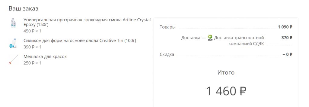

hibar 530 Опубликовано 22 Feb 2023, 11:52:35 Жалоба Поделиться Опубликовано 22 Feb 2023, 11:52:35 Наткнулся тут на сайт торгующий различными эпоксидками и силиконами для творчества. Не буду рекламировать, Кому интересно потом в ЛС ссыль дам), они за рекламу до сих пор не занесли. Вопрос к знатокам: - вот эти материалы норм или что-то есть лучше/дешевле и т.д., на говномешалку краскомешалку - прошу внимание не обращать, не факт, что её вообще закажу. Объёмы поставил минимальные, т.к. до этого опыт только с обычной эпосмолой и силиконовым герметиком Ссылка на сообщение Поделиться на другие сайты
John Wick 4101 Опубликовано 22 Feb 2023, 13:50:37 Жалоба Поделиться Опубликовано 22 Feb 2023, 13:50:37 Силикон на основе олова даёт жирную поверхность, все отливки будут как в масле. Не рекомендую, лучше на платине. Нужно ещё обратить внимание на жёсткость, для ажурных деталей брать помягче, для кирпичей и жёсткий подойдёт. Смолу пробовал для больших отливок, мелкие детали может не пролить. Если хочется поотливать в силиконы, то нужно смотреть на жидкие пластики, почему-то их так называют, по сути, это 2К смола. Ссылка на сообщение Поделиться на другие сайты
