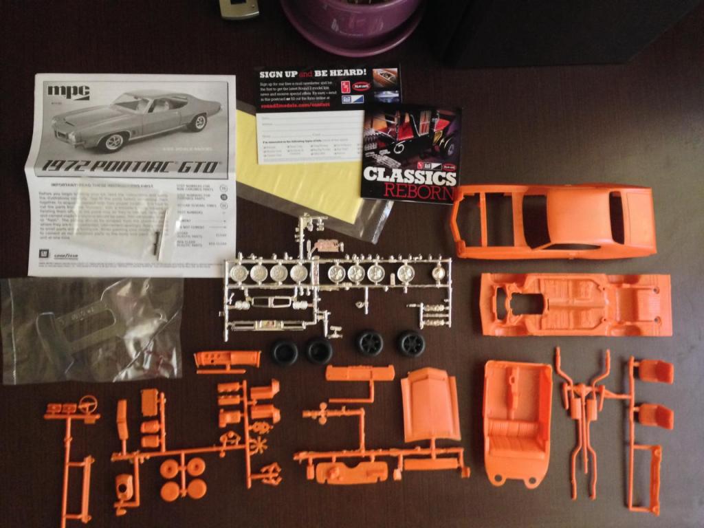

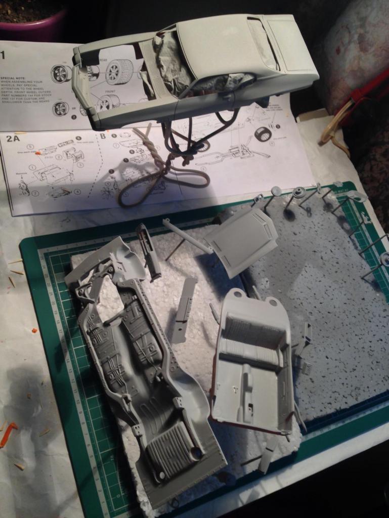

cuba_13 3356 Опубликовано 26 Jun 2016, 16:24:54 Жалоба Поделиться Опубликовано 26 Jun 2016, 16:24:54 (изменено) Доброго всем времени, вот и я созрел на свой собственный WIP. Моделированием активно занимался в школе, с 6 класса, вся комната была заставлена БТТ 1/35 и авиацией 1/72 от звезды и Восточного Экспресса. По большей части была просто сборка-склейка, уже почти в конце начал осваивать покраску. Потом большой перерыв, увлечение маскл карами, совсем недавно узнал про то, что существует огромное множество моделей в 1/25 и 1/24 масштабах. И вот, я начал собирать потиху киты и созрел для сборки. Начать решил с одного из своих "любимцев" - Pontiac GTO 1972 года от MPC. Превью содержимого коробки: За качество фото сразу извиняюсь, зеркалку пока не приобрёл фоткать буду на свой смартфон. Качество литников, конечно, не идеальное. Детализация тоже скудная. Зато порадовали 2 вида дисков. Огромное, просто титаническое количество облоя, днище кривое-косое в плане выдавленных деталей, даже отверстия вырезаны криво. В колесных арках нужно шкурить и шкурить, не стал фоткать отдельно. Инструкцию тоже ожидал увидеть немного более подробную. Ну, ок, тут не запутаешься, хватит мне уже ворчать)))) Пока ко мне едет химия, инструменты и коврик - начинаю чистить и шкурить: По поводу ножа скажу сразу, цанга от Pro Skit имеется, мне удобнее убирать облой таким ножом. Дверная карта, которая состоит из одной конструкции с ванной, расстроила меня больше всего, я хоть минимальной детализации ожидал, а тут похоже после грунтовки и покраски ничего и видно не будет =( Красить буду в TS-39 Mica Red, с двумя черными полосами на капоте (меня на покраску вдохновил Pontiac 1971 Le Mans из римейка Кэрри 2013 года). С фарами тут страшная беда вообще, они закатаны в хром вместе с обрамлением. Буду что-то мудрить с этим, также планирую имитировать решетку радиатора (возможно чайный пакетик пирамидкой). В остальном планируется сборка из коробки. Буду благодарен за помощь дельными советами, особенно по поводу передних фар. PS: WIP будет в любом случае, доведён до конца, потому что я не имею привычки кидать дело на половине пути, как это делают 80% авторов раздела. Изменено 26 Jun 2016, 21:11:43 пользователем cuba_13 Ссылка на сообщение Поделиться на другие сайты
TheYellowHB 779 Опубликовано 26 Jun 2016, 16:37:29 Жалоба Поделиться Опубликовано 26 Jun 2016, 16:37:29 Добро пожаловать! Для начала, конечно, АМТ далеко не лучший выбор, придется попотеть. По переделке фар в разделе "Статьи и обзоры" есть тема, как раз по оживлению такой слепой оптики. Спрашивайте, будем помогать! Успеха! Ссылка на сообщение Поделиться на другие сайты

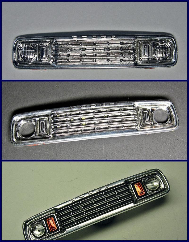

yura1961 3592 Опубликовано 26 Jun 2016, 17:04:05 Жалоба Поделиться Опубликовано 26 Jun 2016, 17:04:05 Выбрать в качестве первой модели древний MPC ,еще тот мазохизм,но все равно удачи .Если что поможем. Показать контент По поводу фар. Ссылка на сообщение Поделиться на другие сайты

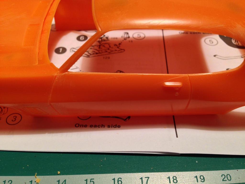

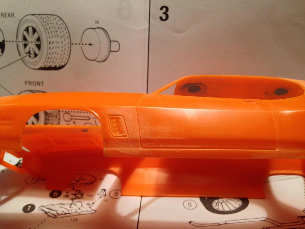

cuba_13 3356 Опубликовано 13 Jul 2016, 19:19:35 Автор Жалоба Поделиться Опубликовано 13 Jul 2016, 19:19:35 (изменено) Доброго времени всем! Я никуда не пропал, нужно было сдать дела к отпуску, сидел до поздна в офисе, но это всё лирика. В отпуске время проходит плодотворно. На сегодняшний момент кузов и все крупные части очищены от оплоя, зашкурены, зашпаклеваны, где нужно. Сегодня занимался покрышками, очень помогла бормашинка жены (она раньше занималась наращиванием ногтей). Слабенькая правда, работает от двух батареек АА, но на покрышки хватает. Также высверлил тестово этой же бормашинкой одну фару. Также и 3 остальные высверлю. Фары от Эльфа купил. Спасибо всем за советы по фарам. Знаю, я рукожоп пока, но отделить диски от литников, не повредив их пока у меня не получается. Диски, собака, "сидят" на толстых литниках. Как бы я аккуаратно ни пробовал, не получилось. Дисков в комплекте 2 вида, сток и кастом (снизу слева). Накинул пока, чтобы выбрать. Я склоняюсь к кастому, но жена сказала - ей больше нравится стоковые Познакомился также сегодня с скрайбером от Тамии. Не пожалел, что купил именно его. Очень качественная вещь, приятно пользоваться. На глаз прорезал на 1 - 1,5 мм. Дальше не рискнул. Пару раз лезвие соскакивало, но не критично, микро-царапинки. Я их шлифанул слегка, они потом закроются грунтом и краской. Прошу прощения за качество фото. Столкнулся с "приятными" неожиданностями от MPC (сразу вспомнилось, как вы писали, что кит сложный ) Делать с этим ничего не планирую, т.к. опыта пока особого нет + это первая моя модель. Мне думается, что после покраски особенно ничего видно не будет. Да и кто сильно смотрит вообще на днище))) А вот с салоном конкретный косяк. Получается, если ставить сиденья по меткам - руль лежит на водительском и не даёт торпеде нормально стать в её углубления. Самое смешное, что даже на фото готового собранного и покрашенного кита на коробке именно так. Забавно...но я ещё не видел авто, в котором руль такой длинный, что лежит на водительском сиденье Много раз вспомнил MPC добрам словом за такие шутки. Я решил сточить водительские метки и просто поставить сиденье чуть дальше. У конце концов, они же регулируются в настоящих авто. На сегодня пока всё. Завтра надеюсь собрать двигатель - все возможные детали склеить, те, которые будут единым целым и буду приниматься за грунтовку. А то уже руки чешутся, как хочу прокраской заняться Изменено 13 Jul 2016, 19:21:46 пользователем cuba_13 Ссылка на сообщение Поделиться на другие сайты
Tolibass 7403 Опубликовано 13 Jul 2016, 21:57:13 Жалоба Поделиться Опубликовано 13 Jul 2016, 21:57:13 Поздравляю! Как говориться закаляетесь в бою. Выше уже многое сказали, укоротите немного рулевую колонку, и слегка приподнимите, и отодвинутое сиденье исправят положение. К стати на днище смотрят, поверьте, так что вниманием не обделяйте. Это ваша первая модель, так что лучше с самого начала отучить себя от фразы (почти не видно, никто не заглядывает и т.д ) И на мой взгляд, Вам надо наждачку помельче, 1.500, 2.000 для работы с кузовом, грунт ложиться тонким слоем и краска тоже, и иногда царапины могут хорошо проявиться под лаком, так что чем мельче тем лучше. По поводу скрайбера, присмотрите себе от MR Hobby, они идут разных размеров, для авто самые ходовые это 0.3 , 0.2 , 0.1 . Цена примерно по 6 $ а то от Tamiya, он вроде как-то толстоват. По поводу дисков, если литник очень близко, то его лучше отпилить на 1 мм больше от диска и потом сточить, не испортив геометрию диска. И по поводу сеточки на решетку, от чая не подойдёт, на рынках продаётся мелкая сетка из нержавейки, разных размеров и 0.5 и 0.2 и 0.1 ячейка, или на крайняк, сеточка со старых мобилок где слуховой динамик, есть ещё маникюрные сеточки для рисунков, там тоже мелкие ячейки. Ну вроде всё, что хотел сказать, с удовольствием буду следить за постройкой. P.S не сочтите за наглость, дам совет, не стесняйтесь задавать вопросы, лучше поспрашивать и потом сделать. Так-же советую сбить аскому на покраску, тут спешка точно не нужна, помню себя с первой моделью, мне посоветовали купить детскую пластмассовую не дорогую машинку, и на ней сбить желание быстрой покраски, и мне это очень помогло не накосячить, так что , предаю этот совет Вам. Теперь всё ! Удачи в сборке . Ссылка на сообщение Поделиться на другие сайты
cuba_13 3356 Опубликовано 13 Jul 2016, 22:51:05 Автор Жалоба Поделиться Опубликовано 13 Jul 2016, 22:51:05 В 13.07.2016 в 21:57, Tolibass сказал: Это ваша первая модель, так что лучше с самого начала отучить себя от фразы (почти не видно, никто не заглядывает и т.д ) Показать Ок, приму к сведению В 13.07.2016 в 21:57, Tolibass сказал: И на мой взгляд, Вам надо наждачку помельче, 1.500, 2.000 для работы с кузовом, грунт ложиться тонким слоем и краска тоже, и иногда царапины могут хорошо проявиться под лаком, так что чем мельче тем лучше. Показать Есть она, перед грунтовкой пройдусь. На фото это всё пока черновой вариант В 13.07.2016 в 21:57, Tolibass сказал: И по поводу сеточки на решетку, от чая не подойдёт, на рынках продаётся мелкая сетка из нержавейки, разных размеров и 0.5 и 0.2 и 0.1 ячейка, или на крайняк, сеточка со старых мобилок где слуховой динамик, есть ещё маникюрные сеточки для рисунков, там тоже мелкие ячейки. Показать Я передумал насчёт сеточки. В этот раз обойдусь. Смывкой пройдусь по сетке, которая по умолчанию даётся. В 13.07.2016 в 21:57, Tolibass сказал: По поводу дисков, если литник очень близко, то его лучше отпилить на 1 мм больше от диска и потом сточить, не испортив геометрию диска. Показать Буду иметь ввиду В 13.07.2016 в 21:57, Tolibass сказал: P.S не сочтите за наглость, дам совет, не стесняйтесь задавать вопросы, лучше поспрашивать и потом сделать.Теперь всё ! Удачи в сборке . Показать Спасибо огромное, всё учту. Ссылка на сообщение Поделиться на другие сайты
Alexander G 347 Опубликовано 14 Jul 2016, 06:33:02 Жалоба Поделиться Опубликовано 14 Jul 2016, 06:33:02 Тамиевский скрайбер делает расшивку не масштабно широкой. Он подходит разве что для отпиливания деталей по расшивке. Я пользуюсь скрайбером шириной 0,2 мм, про который сказал Анатолий, называется Mr. Line Chisel. Шикарная вещь. А для криволинейной расшивки отлично подходит Гравировальная игла ТТ1 от Hasegawa. Но можно углублять расшивку и обратной стороной обычного модельного ножа. Ссылка на сообщение Поделиться на другие сайты

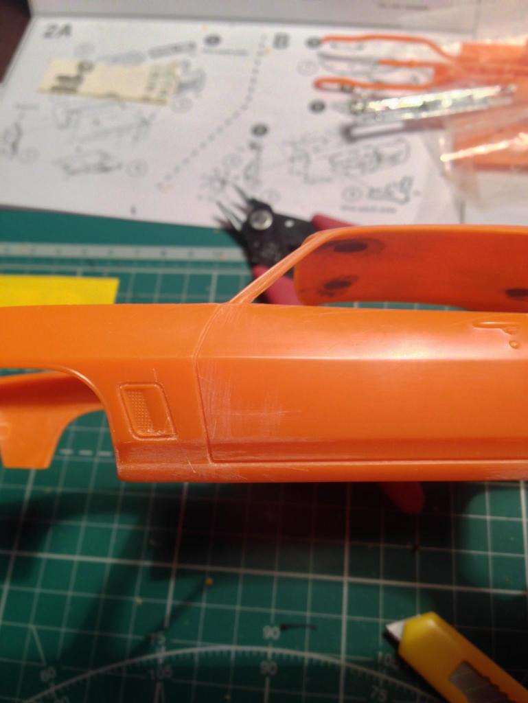

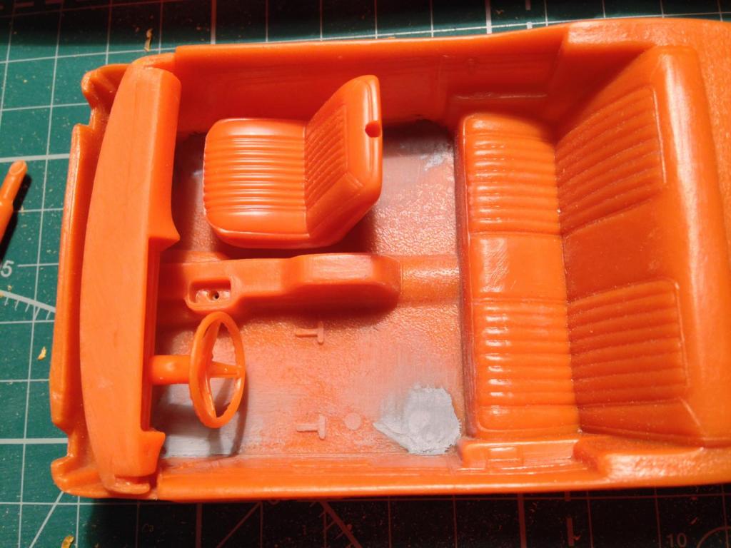

S.Crispus G. 374 Опубликовано 14 Jul 2016, 08:34:22 Жалоба Поделиться Опубликовано 14 Jul 2016, 08:34:22 (изменено) В 13.07.2016 в 19:19, cuba_13 сказал: Пару раз лезвие соскакивало, но не критично, микро-царапинки. Я их шлифанул слегка, они потом закроются грунтом и краской. Показать Не закроются.Нужно замазать жидкой шпатлёвкой,либо промазать краской.Затем хорошо просушить и зашкурить мелкой шкуркой. Следы от толкателей не плохо бы ещё раз прошпаклевать.Пол салона лучше прошкурить полностью.Всё равно рельеф ковролина нарушен.Пусть уж лучше будет одинаковая поверхность. На крышке багажника,вроде,имеются неровности. По днищу можно слегка пройтись тем же скрайбером,чтоб лучше выделить элементы:лонжероны,переднюю балку,рычаги. Для тех двух отверстий,что на днище возле бензобака,лучше заранее изготовить из шпатлёвки заглушки.Тогда их можно будет красить вместе с днищем.И они не будут сильно заметны.Прикрутишь днище к кузову,оденешь заглушки и всё:-никакого намёка на винты. В 14.07.2016 в 06:33, Alexander G сказал: Я пользуюсь скрайбером шириной 0,2 мм, про который сказал Анатолий, называется Mr. Line Chisel. Шикарная вещь. Показать Мне тоже очень нравится именно такой скрайбер.Специально для него приобрёл цангу.Теперь могу менять ширину прореза простой заменой скрайбера.На кривых швах с ним не получается.Иглу от Хаси заказал-жду. Изменено 14 Jul 2016, 08:40:57 пользователем S.Crispus G. Ссылка на сообщение Поделиться на другие сайты

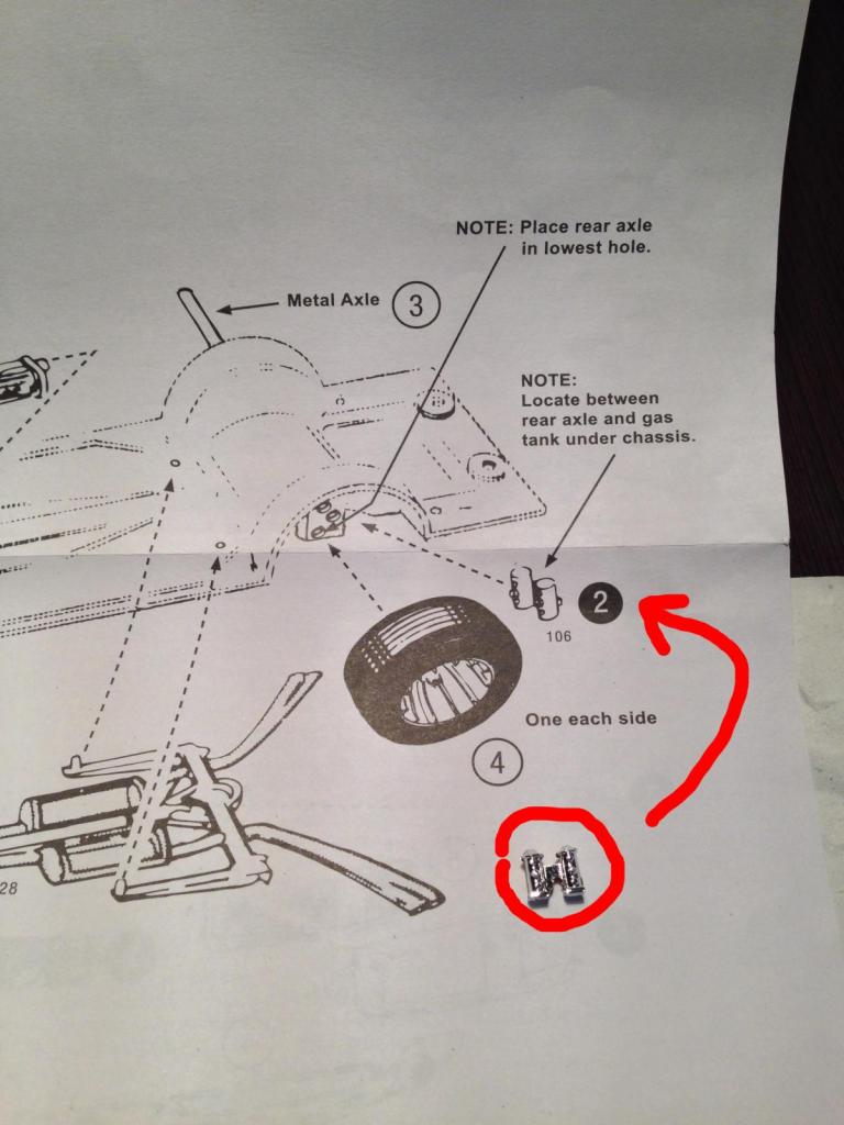

cuba_13 3356 Опубликовано 14 Jul 2016, 10:58:42 Автор Жалоба Поделиться Опубликовано 14 Jul 2016, 10:58:42 В 14.07.2016 в 08:34, S.Crispus G. сказал: Пусть уж лучше будет одинаковая поверхность. Показать Я салон флокировать буду. =) Так что это всё скроется. В 14.07.2016 в 08:34, S.Crispus G. сказал: На крышке багажника,вроде,имеются неровности. Показать Это из-за фото. Там на самом деле всё ок. Вопрос от новичка. Что это за деталь такая? Она в хроме. Судя по инструкции, она ставится только с правой стороны. Всё так? У меня с англ. языком плохо... PS: немного оффтоп, но инструкция, похоже, от старого прототипа. У меня выхлопные трубы совсем не такие, как в инструкции и на фото каробки. Тут они раздвоенные и идут в разные стороны, у меня же одинарные и прямые Ссылка на сообщение Поделиться на другие сайты

Tolibass 7403 Опубликовано 15 Jul 2016, 22:07:53 Жалоба Поделиться Опубликовано 15 Jul 2016, 22:07:53 В 14.07.2016 в 10:58, cuba_13 сказал: Что это за деталь такая? Она в хроме. Судя по инструкции, она ставится только с правой стороны. Всё так? У меня с англ. языком плохо... Показать Там написано что эту деталь надо ставить между бензобаком и шасси. Опираясь на мануал от оригинальной машины, на некоторых версиях это был спаренный топливный насос, скорей всего зависело от типа двигателя. Ссылка на сообщение Поделиться на другие сайты

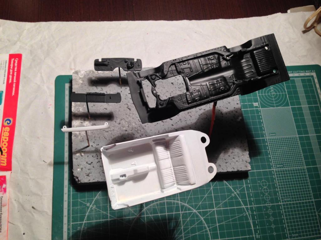

cuba_13 3356 Опубликовано 19 Jul 2016, 19:45:50 Автор Жалоба Поделиться Опубликовано 19 Jul 2016, 19:45:50 Небольшой апдейт. Познакомился с грунтовкой. Узнал, что немного рукожоп, потому, как люди пишут, что им балончика 180 мл хватает на пару моделей. У меня его хватило на проявочный слой кузова + все остальные детали. Также для себя понял, что пользоваться грунтом/краской/лаком из балонов дома больше не буду. У меня есть кладовка 1 кв/м площадью, там стиральная машина и полочки с быт. химией и инструментом. Я думал, что буду покрасочные работы проводить там, но после знакомства с грунтовкой передумал. Хорошо, что я догадался респиратор купить))) В общем я загрунтовал все детали, а также знатно засыпал опылом весь пол, свои тапки, ноги, шея и ном каким-то образов оказались зелеными У меня относительно чистая камора в подвале, там почти никто никогда не бывает, проведён свет, пыли минимально. Это не просто слова, у нас с жено там стоят велосипеды. Это весной открывали велосезон, достали велики, я удивился, у меня в квартире за неделю больше пыли собирается, чем в подвале за 4-5 месяцев. Возьму пульвелизатор и буду там химичить. Как говорится, не набьешь шишку, не научишься. Загрунтовалось всё отлично. Результатом я доволен. Завтра поеду, куплю ещё белой грунтовки для финала. Хотел спросишь, как вы с такой вонью умудряетесь дома грунтовать и красить? Ссылка на сообщение Поделиться на другие сайты
