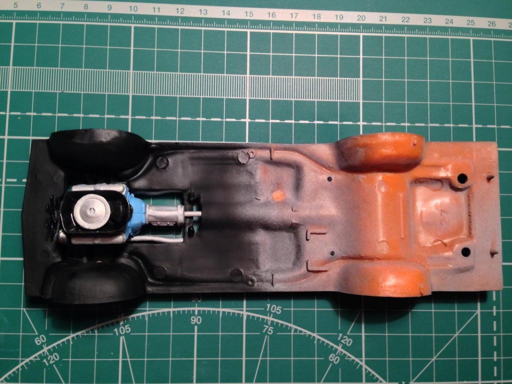

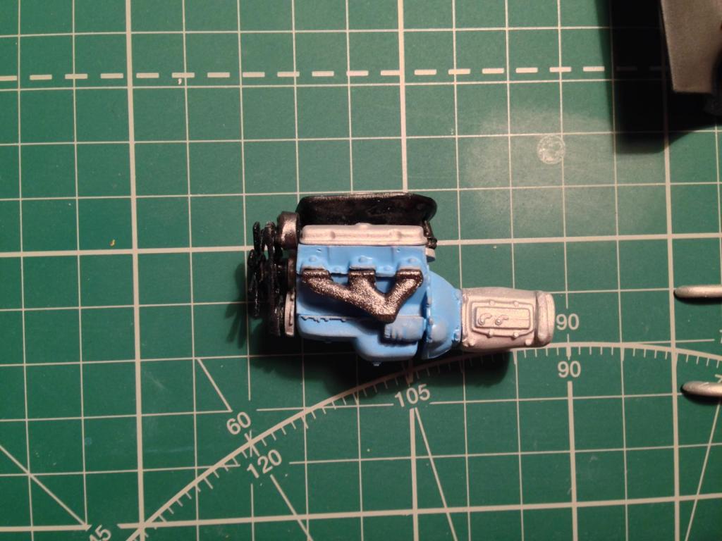

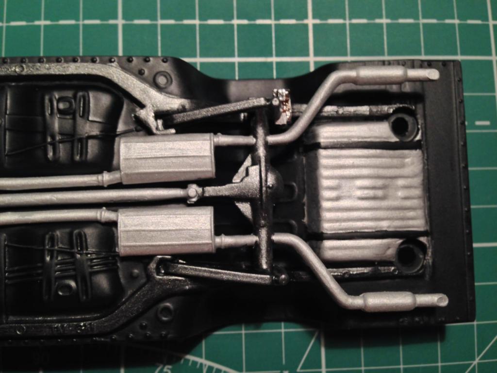

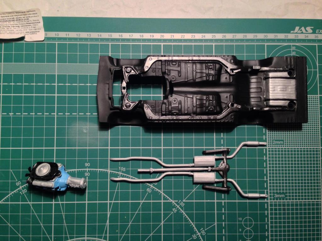

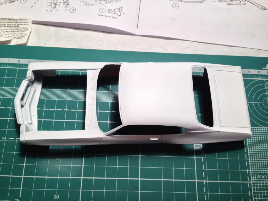

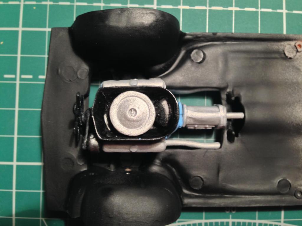

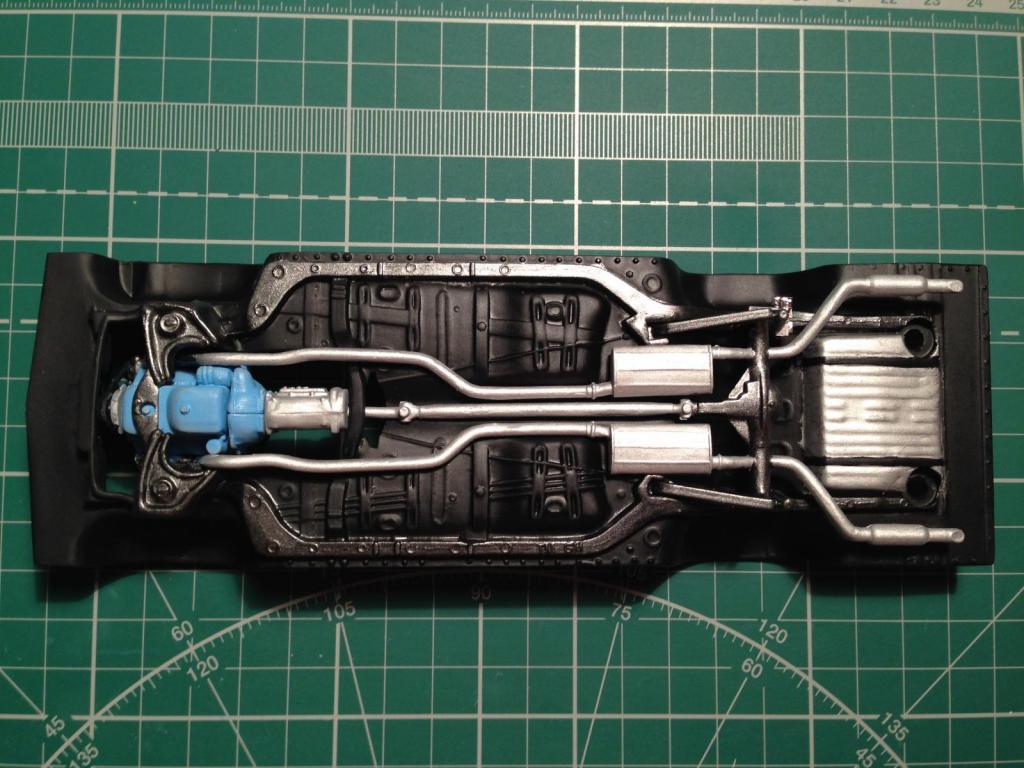

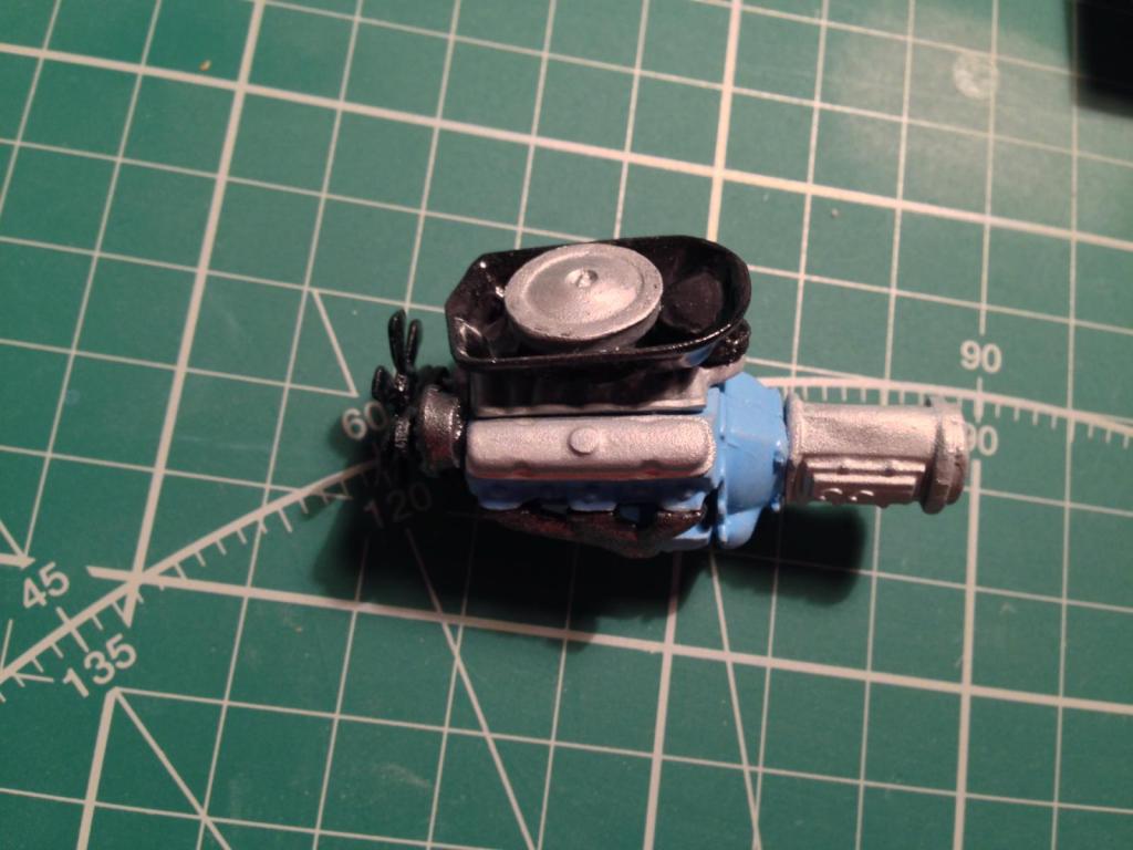

cuba_13 3613 Опубликовано 22 Jul 2016, 19:40:27 Автор Жалоба Поделиться Опубликовано 22 Jul 2016, 19:40:27 Очередной апдейт. Отшлифован, вымыт и загрунтован финально кузов: В данный момент, покрашена крыша в черный матовый, уже поздно - фото будет в следующем посте. Докрашено днище, собран двигатель. Установлена выхлопная система и двигатель: На последнем фото эта фигулина (честно, не знаю, как называется), которая ставится между шасси и бензобаком не подкрашена, я её немного подрехтовал, чтобы подружить и её и амортизаторы, иначе не влезало. Не подкрасил сразу, потому что увидел только на фото, под лампой на этой хромовой детали не видно было. На очереди салон. Уже загрунтован белым, покрашен в белый и задут матовым лаком. Фото не делал, т.к. заметил, что тут не особо жалуют, когда выкладываешь в разных постах одно и тоже. Фото будут после флока, как минимум. Ссылка на сообщение Поделиться на другие сайты
Rms5520 62 Опубликовано 23 Jul 2016, 00:19:05 Жалоба Поделиться Опубликовано 23 Jul 2016, 00:19:05 (изменено) Что - то краска на двигателе очень уж прозрачная, и стыки на двигателе и коробке видны Изменено 23 Jul 2016, 00:19:51 пользователем Rms5520 Ссылка на сообщение Поделиться на другие сайты
S.Crispus G. 414 Опубликовано 23 Jul 2016, 07:44:11 Жалоба Поделиться Опубликовано 23 Jul 2016, 07:44:11 Не знаю как выйдет кузов,но днище,как-то-не очень. Кожух сцепления и коробка-сказали.Такой шов посередине портит всю работу. Карданный вал должен быть чёрного цвета. Ощущение,что краска везде перелита сверх меры,а серебрянка слишком густая.Да и не серебрянка какая-то,скорее серая. Отверстия в выхлопных трубах неплохо бы просверлить. Ссылка на сообщение Поделиться на другие сайты
cuba_13 3613 Опубликовано 23 Jul 2016, 08:19:45 Автор Жалоба Поделиться Опубликовано 23 Jul 2016, 08:19:45 7 часов назад, Rms5520 сказал: Что - то краска на двигателе очень уж прозрачная, и стыки на двигателе и коробке видны Со стыками лоханулся, признаю, но, т.к. это моя 1ю "кошка" переделывать уже не буду. Есть косяки, которые я заметил и в следующей модельке буду более аккуратен. 32 минуты назад, S.Crispus G. сказал: Кожух сцепления и коробка-сказали.Такой шов посередине портит всю работу. Согласен, но переделывать уже не буду. 33 минуты назад, S.Crispus G. сказал: Карданный вал должен быть чёрного цвета. Я красил по схеми окраски на коробке, а также на diecast'овских моделях, там он серый. 34 минуты назад, S.Crispus G. сказал: Ощущение,что краска везде перелита сверх меры,а серебрянка слишком густая.Да и не серебрянка какая-то,скорее серая. Это из-за не лучшего кач-ва фото. В реальности всё хорошо смотрится. Это XF-16, опять же в реальности она очень даже металлик. 35 минут назад, S.Crispus G. сказал: Отверстия в выхлопных трубах неплохо бы просверлить. Пока не буду браться, опыта ещё мало. Все косяки и ошибки в следующей модели буду учтены. Ссылка на сообщение Поделиться на другие сайты
Rms5520 62 Опубликовано 23 Jul 2016, 11:59:02 Жалоба Поделиться Опубликовано 23 Jul 2016, 11:59:02 3 часа назад, cuba_13 сказал: Пока не буду браться, опыта ещё мало. Хотя бы капни черной краской туда, более менее будет. Ссылка на сообщение Поделиться на другие сайты

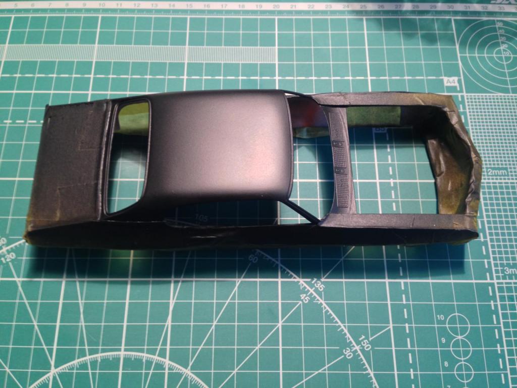

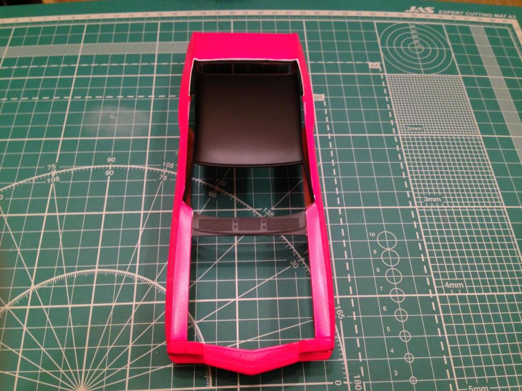

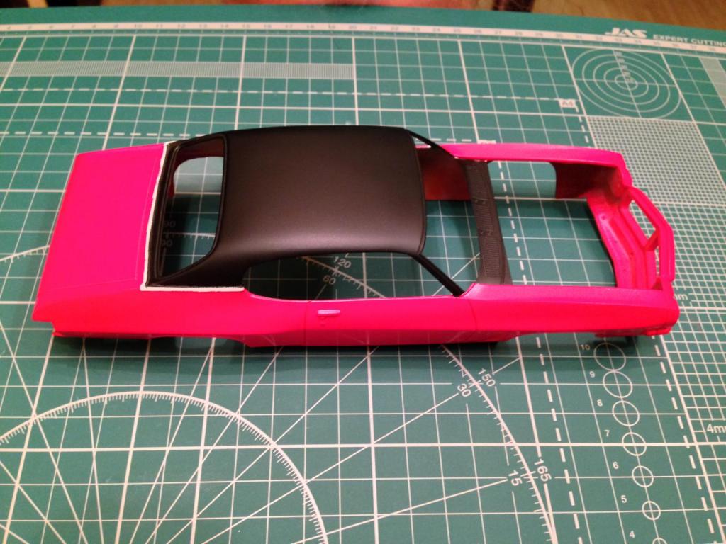

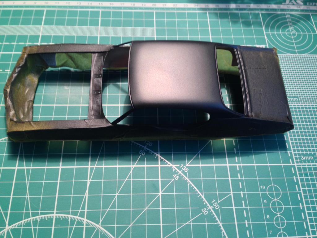

cuba_13 3613 Опубликовано 23 Jul 2016, 18:21:18 Автор Жалоба Поделиться Опубликовано 23 Jul 2016, 18:21:18 (изменено) В 23.07.2016 в 14:59, Rms5520 сказал: Хотя бы капни черной краской туда, более менее будет. Спасибо огромное, так и сделаю, как-то я тупанул, признаю. Мини-апдейт, как и обещал. Покрашенный черным верх. До снятия ленты: После: Я теперь стал поклонником черного матового. Легло всё идеально, как и на днище. Даже появилось желание, одну из следующих моделей задуть целиком в мат, больно уж круто смотрится, тем более сейчас мода пошла на матовую покраску авто. Кузов помыт с фейри и сохнет, вечером планирую замаскировать черное и покрасить в основной Tamiya TS-39 Mica Red.И вот у меня вопрос к опытным коллегам-братьям моделистам. Я замаскирую черное и покрашу в красный остальное. Как долго может находится на покрашенном черном мате лента, чтобы она потом не оторвалась с кусочками краски (или такое, в принципе, невозможно?)? Я объясню, мой отпуск уже the end и завтра я выхожу на работу, поэтому авто смогу заниматься преимущественно по выходным, и то, когда время свободное будет. Если я сейчас покрашу, ленту снимать не буду и примерно через неделю покрою лаком, норм, что лента так долго будет не снята? Или лучше каждый раз заново маскировать? Это, естественно, при условии, что краска ляжет хорошо. PS: за время работы над первой моделью, понял важный момент. На хобби нельзя экономить. Ни на чем, абсолютно. Тамиевская лента - это чудо, и маскирует хорошо, и снимается идеально и не протекает. Изменено 25 Jul 2016, 05:04:05 пользователем cuba_13 Ссылка на сообщение Поделиться на другие сайты
cuba_13 3613 Опубликовано 25 Jul 2016, 17:36:44 Автор Жалоба Поделиться Опубликовано 25 Jul 2016, 17:36:44 (изменено) Ребята, прошу не игнорируйте, ответьте на мой вопрос. Mica Red я уже покрыл кузов, краска высохла, ничего не будет, если я не буду снимать маскировочную ленту, а ещё слой краски дам и потом лак? Изменено 25 Jul 2016, 17:48:12 пользователем cuba_13 Ссылка на сообщение Поделиться на другие сайты
Tolibass 7400 Опубликовано 25 Jul 2016, 18:13:25 Жалоба Поделиться Опубликовано 25 Jul 2016, 18:13:25 Я снимаю сразу после полной покраски (несколько слоёв), максимально аккуратно, каждый раз маскирую заново. Я всегда крашу от светлого к тёмному, то есть на вашем примере, белый грунт, потом красный кузов, потом лак, потом черная матовая крыша . Черный матовый перекрывает любой цвет, я бы его наносил последним, и даже если где-то попадёт краска на кузов, то с хорошо просушенного лака, я имею в виду 2К , легко убирается, а если наоборот, то крышу придется перекрашивать . А по поводу ленты я бы снял. Бывают случаи и не редкие когда от того что лента долго находиться на машине, от неё потом остаются следы. Ссылка на сообщение Поделиться на другие сайты

cuba_13 3613 Опубликовано 25 Jul 2016, 18:36:21 Автор Жалоба Поделиться Опубликовано 25 Jul 2016, 18:36:21 22 минуты назад, Tolibass сказал: Я всегда крашу от светлого к тёмному, то есть на вашем примере, белый грунт, потом красный кузов, потом лак, потом черная матовая крыша . Черный матовый перекрывает любой цвет, я бы его наносил последним, и даже если где-то попадёт краска на кузов, то с хорошо просушенного лака, я имею в виду 2К , легко убирается, а если наоборот, то крышу придется перекрашивать . Ну, я черным уже покрыл, и замаскировал очень хорошо. Час потратил. Ну будущее запомню, спасибо. 22 минуты назад, Tolibass сказал: А по поводу ленты я бы снял. Бывают случаи и не редкие когда от того что лента долго находиться на машине, от неё потом остаются следы. Спасибо, завтра сниму. Ссылка на сообщение Поделиться на другие сайты
Las710 797 Опубликовано 25 Jul 2016, 19:31:21 Жалоба Поделиться Опубликовано 25 Jul 2016, 19:31:21 Правильная мысль, что экономить нельзя) На то оно и хобби)) Насчёт ленты - у меня был случай, когда лента с корнем вырвала лак/краску/2 грунта. Я тогда оставил надолго замаскированную машину после покраски. Ссылка на сообщение Поделиться на другие сайты
Tolibass 7400 Опубликовано 25 Jul 2016, 19:38:48 Жалоба Поделиться Опубликовано 25 Jul 2016, 19:38:48 Только что, yura1961 сказал: У меня бывало и дольше,хотя тут возможны варианты,смотря какая краска.На автомобильные базы не действует. У меня был такой случай, маски остались на лаке на неделю, это после 3 недельной просушки лака и полировки, снял маски а основа скотча поела лак, с тех пор больше маски не оставляю больше чем на сутки. Скотч тамиевский был . Ссылка на сообщение Поделиться на другие сайты
cuba_13 3613 Опубликовано 25 Jul 2016, 19:40:32 Автор Жалоба Поделиться Опубликовано 25 Jul 2016, 19:40:32 Всё понял, уже снял, а там такая красота, фото сделаю после 2 слоя краски и лака. Опять предстоит часовая эпопея оклеивания)))) Ссылка на сообщение Поделиться на другие сайты

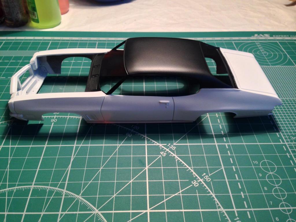

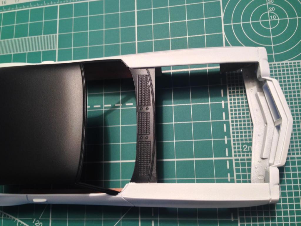

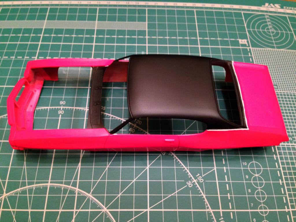

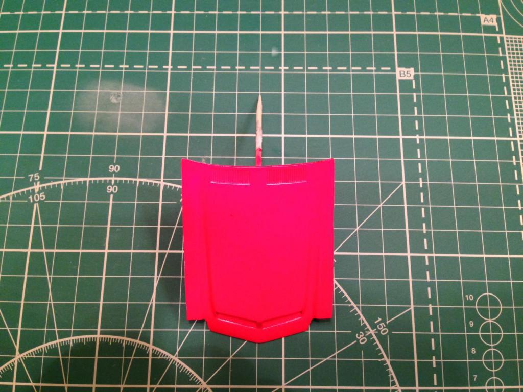

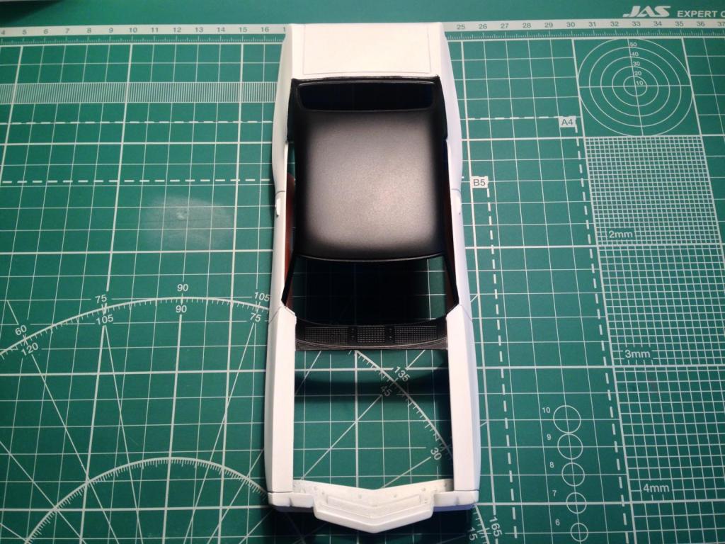

cuba_13 3613 Опубликовано 29 Jul 2016, 17:14:28 Автор Жалоба Поделиться Опубликовано 29 Jul 2016, 17:14:28 (изменено) Пришел с работы, не удержался и сфотографировал сегодня покрас. Качество не ахти, зеркалки нет, фотографирую на 5е "яблоко". По фото сложно определить, но краска легла очень хорошо, пока я в раздумьях, делать ли ещё один слой или же так оставить. То, что белое - будет закрыто БМФом. Тут 2 сухих и 1 мокрый. На капоте будут 2 черные полосы. Пока всё. PS: был крайне приятно удивлён тем, что Mica Red оказалась металликом. Потому что я уже после покупки подумал, что было бы неплохо в металлик покрасить, а тут так и получилось Изменено 29 Jul 2016, 17:15:10 пользователем cuba_13 Ссылка на сообщение Поделиться на другие сайты
