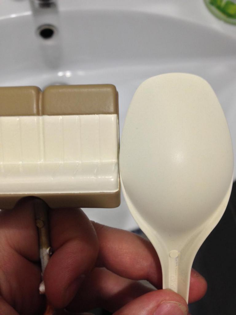

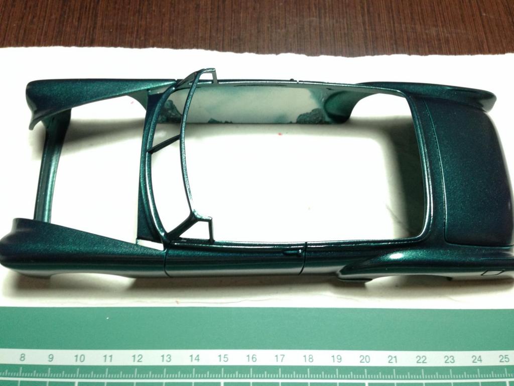

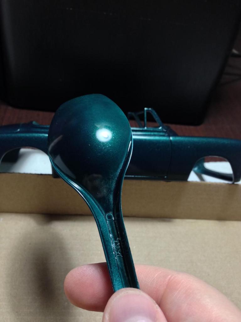

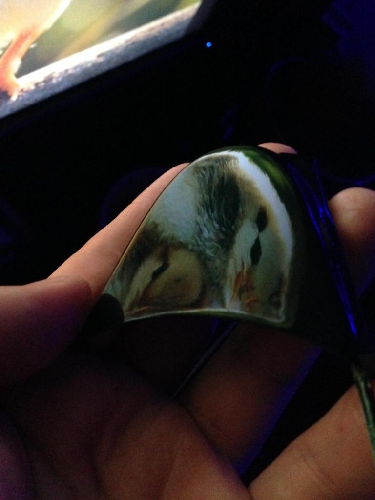

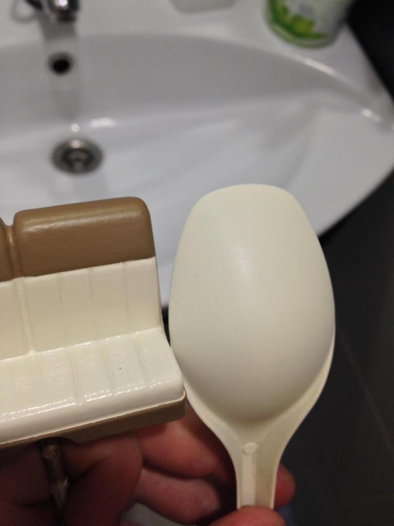

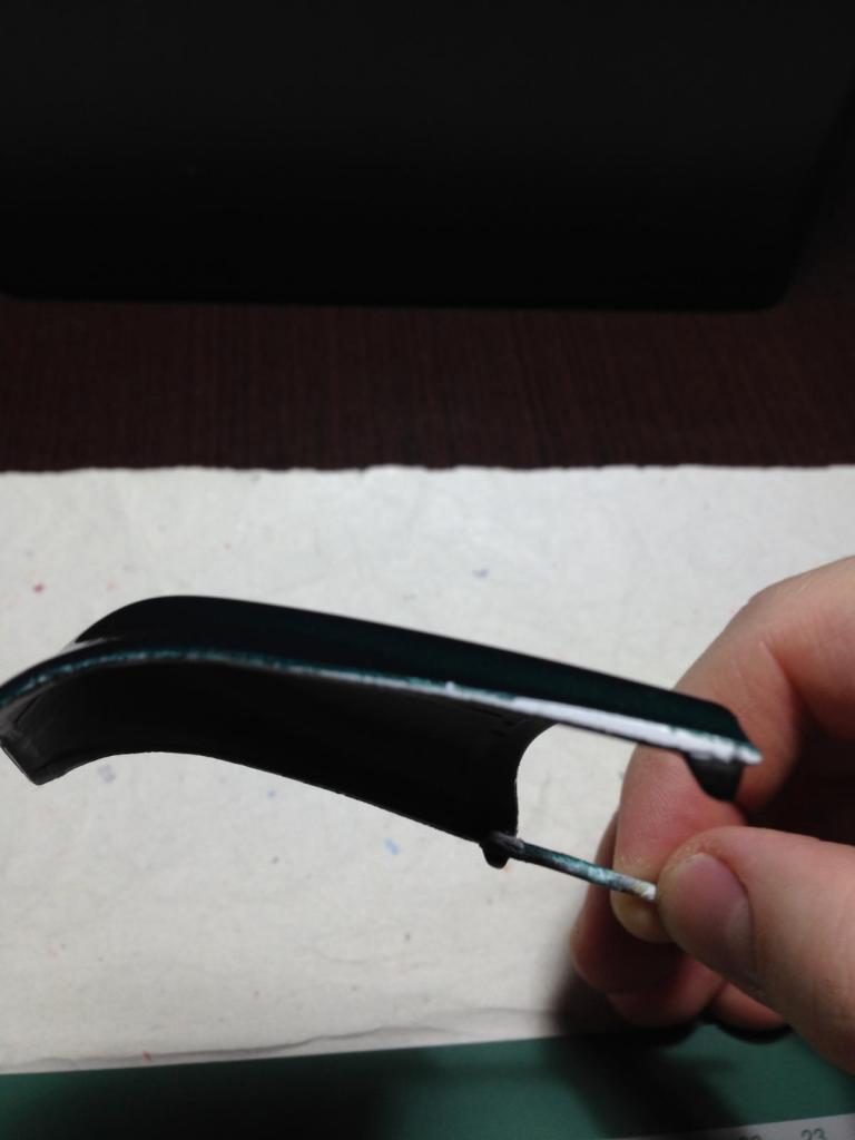

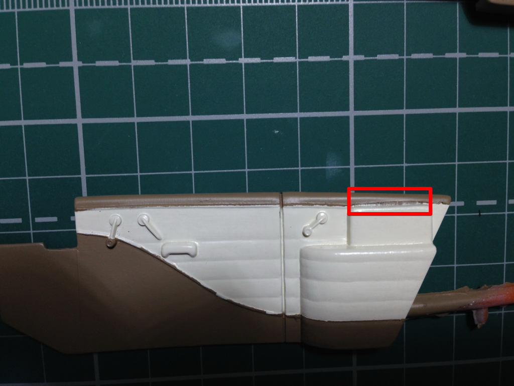

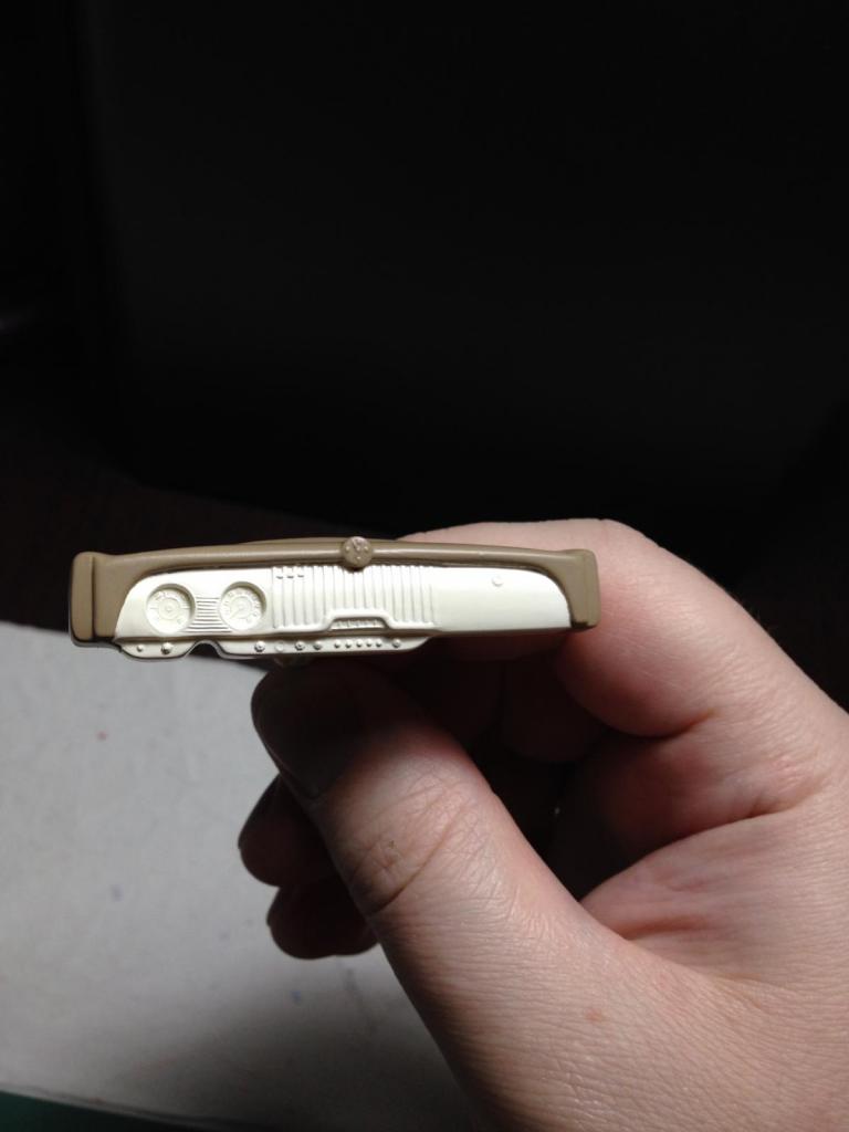

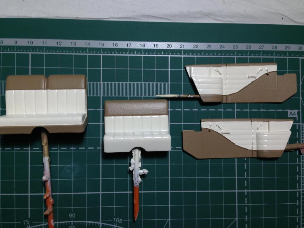

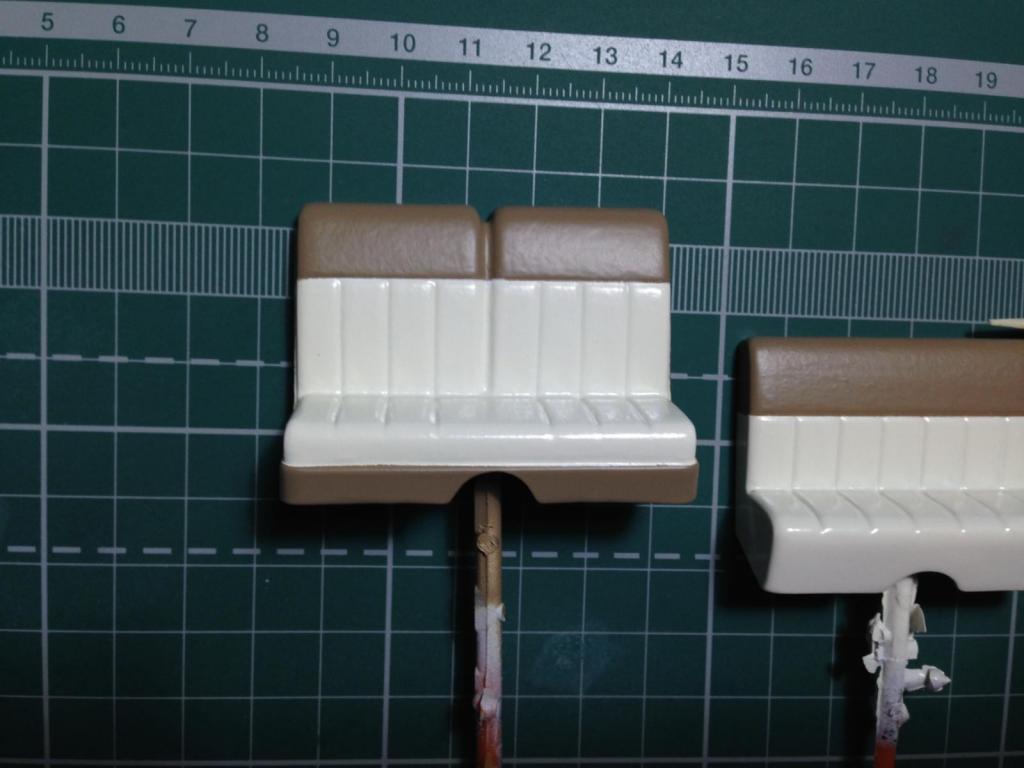

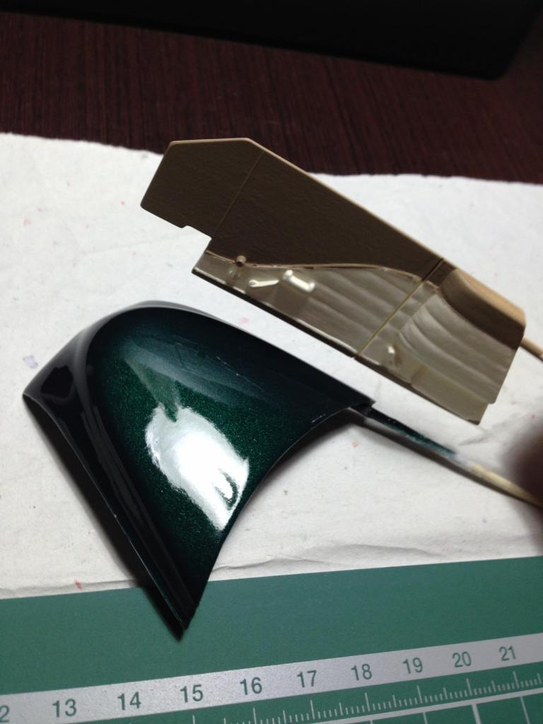

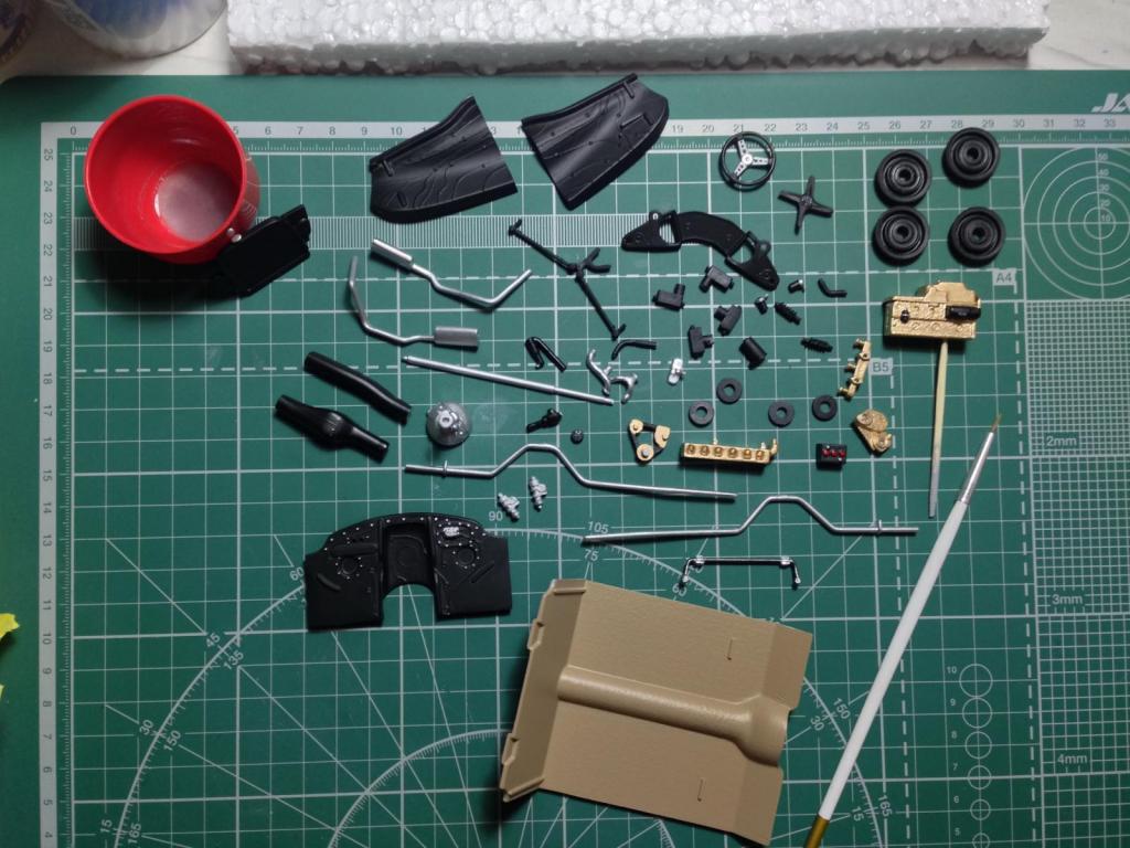

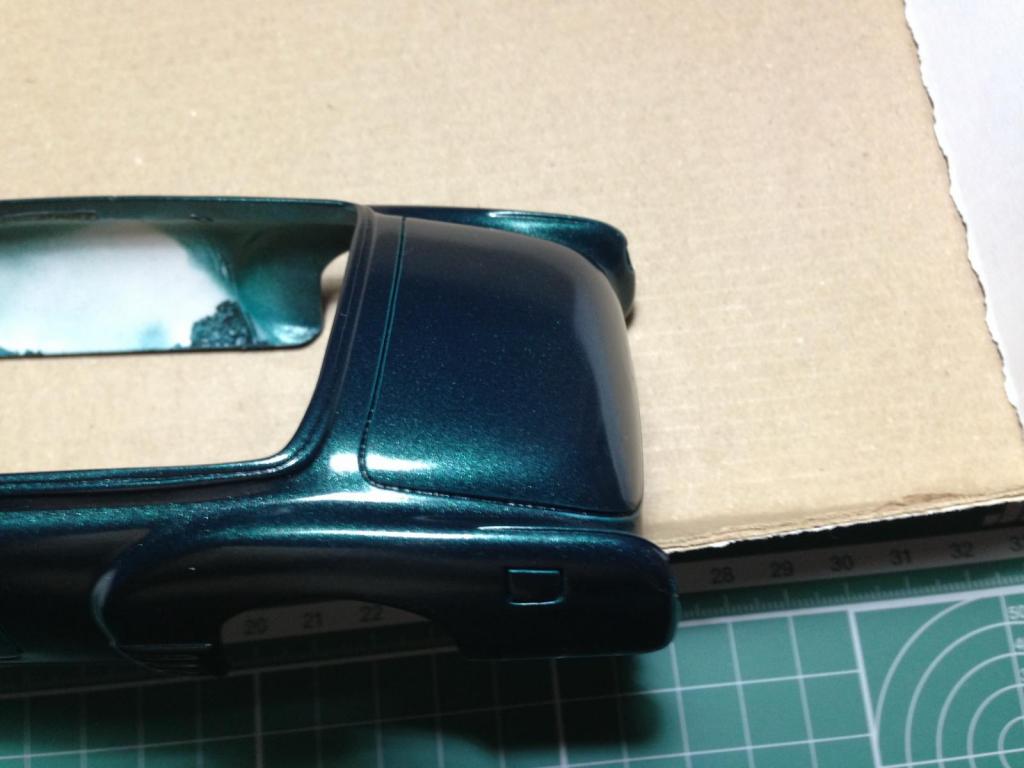

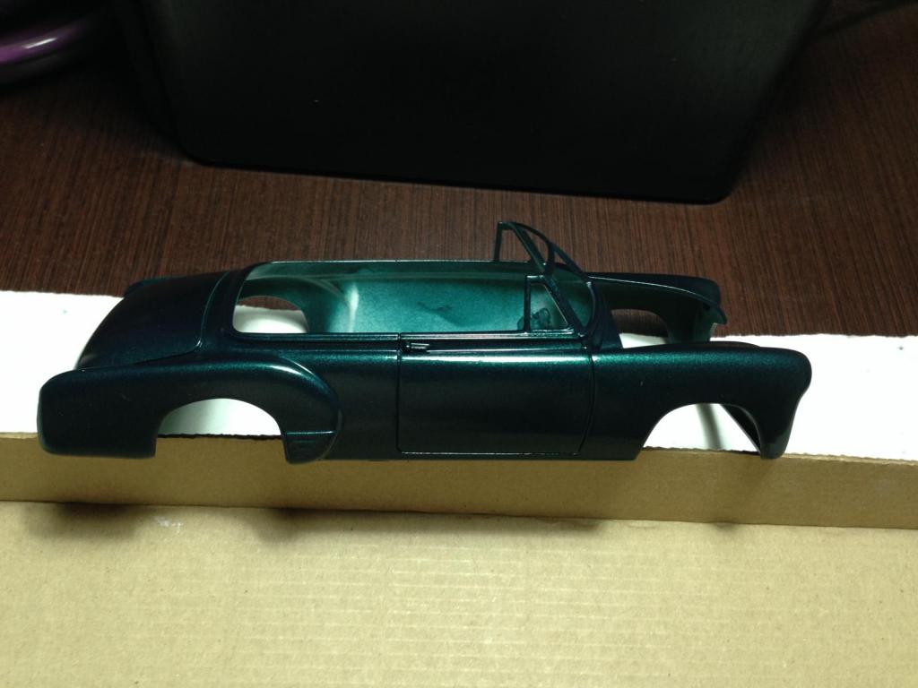

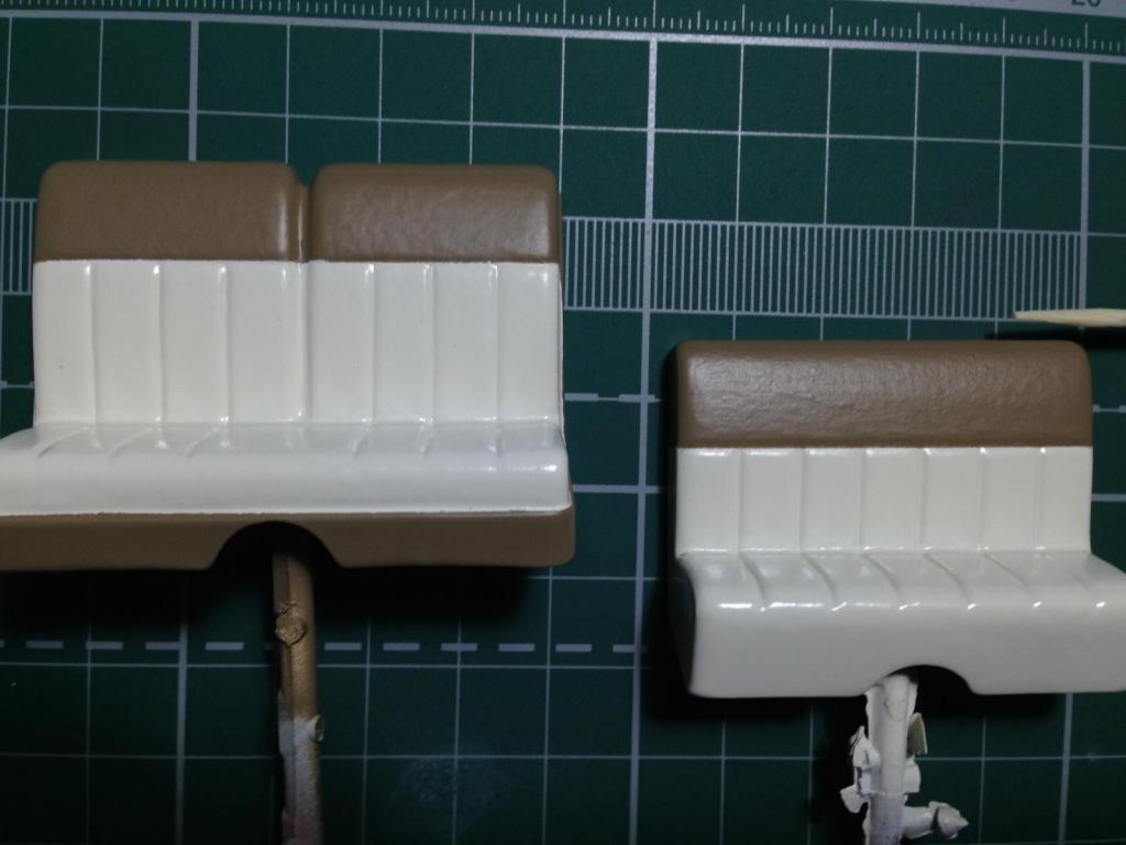

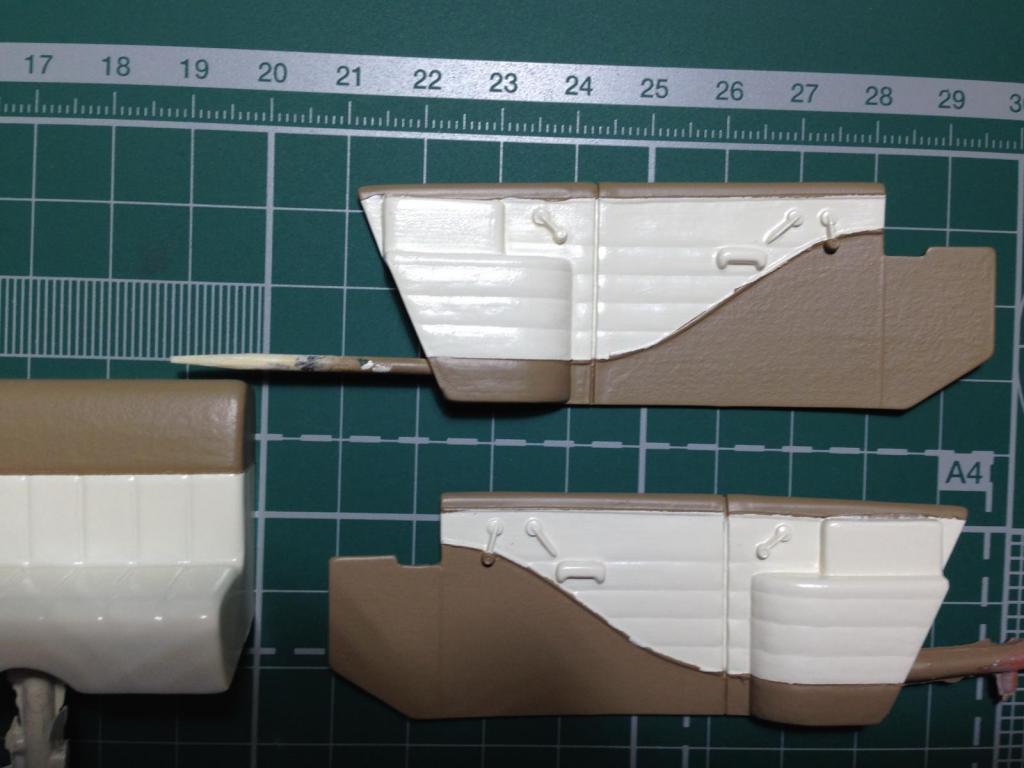

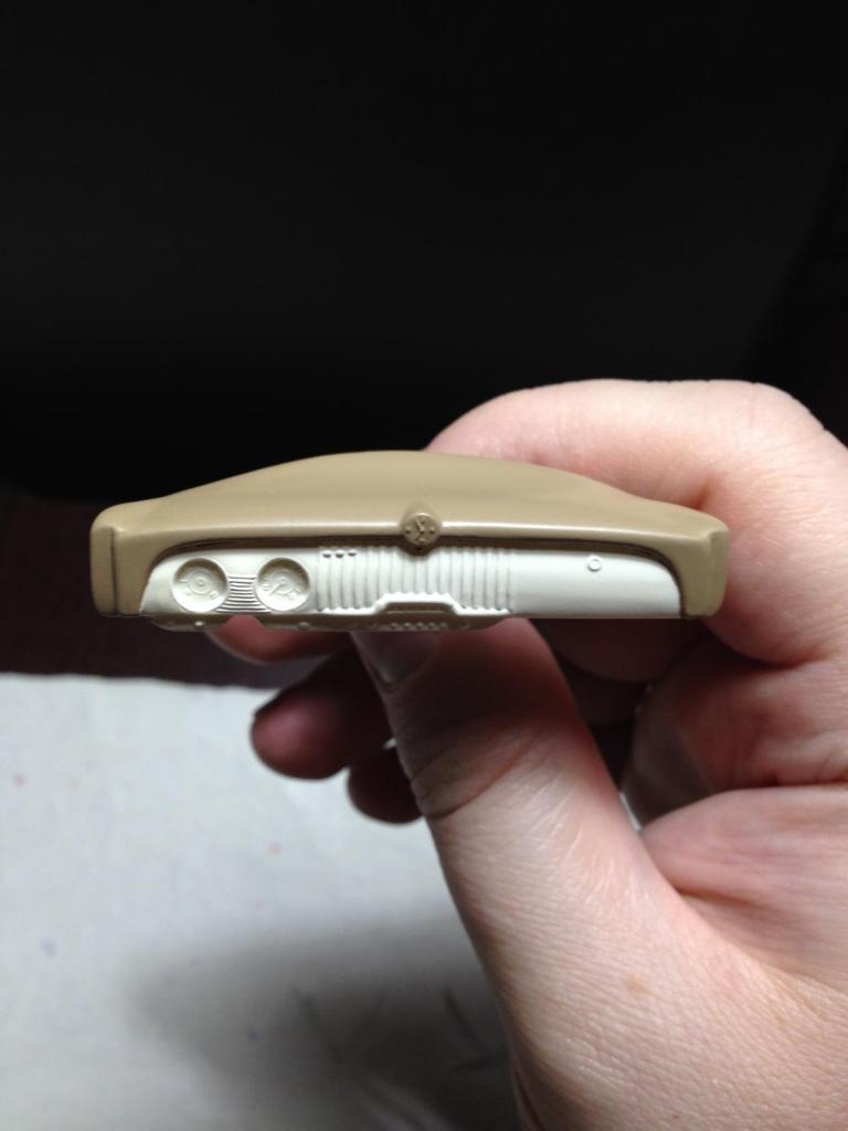

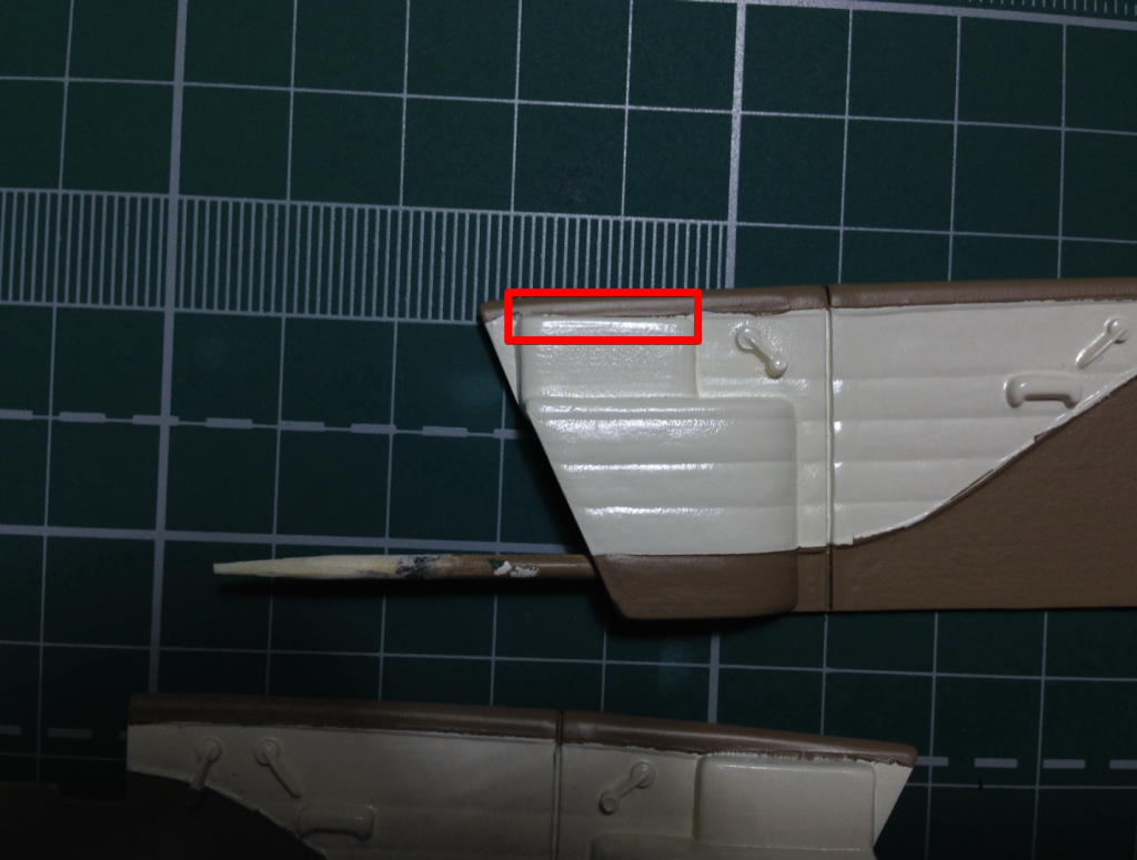

cuba_13 3601 Опубликовано 26 Feb 2017, 21:02:19 Автор Жалоба Поделиться Опубликовано 26 Feb 2017, 21:02:19 (изменено) А вот и я. Прогресс за 2 прошедшие недели, точнее, выходные этих 2 недель. Снял всю красоту с зубочисток и где нужно подкрасил, немного пораскрашивал болтики всякие чудо-металликом от Тесторс, слегка оживил блок двигателя, а также задул пол салона в основной цвет - буду флокировать. Покрасил детали салона в 2 цвета. Тореда (бугор сверху, это как раз то нарощенное пространство, чтобы при собранной полностью модели не было той адской щели). Тёмный тон - матовая краска Tamiya AS-15, светлый глянец Testors Wimbledon White - приятный такой кремовый цвет. На фото плохо вышло. Нужен ваш совет, приглушать ли глянец или оставить? Я в смятении... Собственно, сиденья и дверные карты, расклад по краскам такой же: Соответственно, тут тоже прошу совета, оставлять ли так глянец. Задувать ли матовым или полуматовым. Сиденья, с большего хорошо вышли в плане маскировки: А вот с дверными картами немного не айс: По границе-то Бог с ним, там будет БМФ, а вот эти "фиговины", не знаю, что это, для подлокотников высоковато, вроде. Тут придётся аккуратно сошкурить этот косячок и локально страволенной краской мазнуть. Вернусь к вопросу, приглушать ли светлый оттенок в салоне. Сразу извиняюсь за ванно-туалетный лук, но вспомнил об этом уже, когда рабочее место свернул. Вот, как выглядит задутый матовым лаком светлый оттенок - на ложке. Ну и самое "вкусное"! Задул в основной цвет кузов и капот. Капот задул остатками TS-13. Ребята, хз, то ли это краска от Тесторс такая крутая, то ли хз что. Но у меня без всякой полировки уже отличнейшее зеркало. С Понтиаком такого не было. Кстати, напоминает карамель по виду немного))). Низ капота в черном мате. Ну и косяки маскировки также будут потом подкрашены. Хз почему, но не везёт мне пока с маскировкой. В этот раз я даже больше, чем зубочистка. Я тупым концом апельсиновой палочки прижимал, раз по 5, всё равно краски попадают по маску. Опять же меня это всё ближе толкает к покупке аэра. Думается мне, что это всё из-за огромного распыла от балона. Ну и кузов, просто в цвете без лака. Цвет в реальности потрясающий! Очень нравится. Наиболее близкое по цвету к реальности фото. Нет уже сил выравнивать на всех. Ну и напоследок - ложка в основном цвете и TS-13 сверху. На сегодня у меня всё. Впереди тяжелая трудовая неделя. Кстати, в свете цвета ещё одна мысль...может покрыть всё золотым БМФом? Такой, вроде, бывает. Или не стоит? Изменено 26 Feb 2017, 21:06:25 пользователем cuba_13 Ссылка на сообщение Поделиться на другие сайты

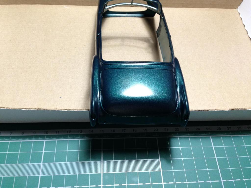

boxer 1034 Опубликовано 26 Feb 2017, 21:32:42 Жалоба Поделиться Опубликовано 26 Feb 2017, 21:32:42 Цвет кузова очень хорош,.. очень похож на прототип. Как по мне - салон, после исправления косячков надо покрыть полуматом. Золотой бмф наверное перебор Ссылка на сообщение Поделиться на другие сайты

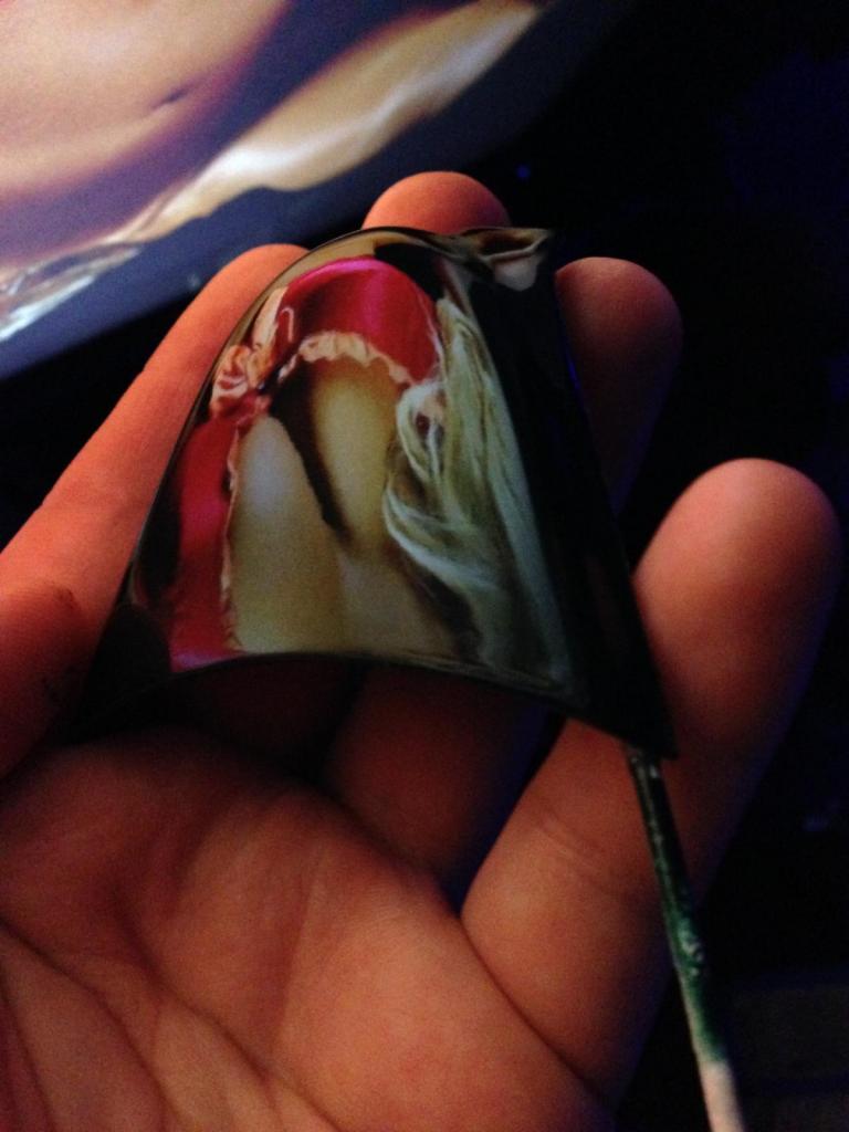

Las710 797 Опубликовано 26 Feb 2017, 21:45:52 Жалоба Поделиться Опубликовано 26 Feb 2017, 21:45:52 (изменено) Золотой, да, будет лишним. Цвет хороший, очень похож на зелёный металлик от Хобби. Полировка всё равно нужна, отражение хоть и хорошее, но должно быть зеркало. Плюс не надо забывать про усадку лака, шагренька может появиться совсем скоро. Изменено 26 Feb 2017, 22:26:54 пользователем Las710 Ссылка на сообщение Поделиться на другие сайты
cuba_13 3601 Опубликовано 26 Feb 2017, 21:52:21 Автор Жалоба Поделиться Опубликовано 26 Feb 2017, 21:52:21 Полировка будет полюбому. Делаем без золота. А по поводу полумата, он сильно вообще от матового отличается? Никогда не видел его в деле. Ссылка на сообщение Поделиться на другие сайты
БОРЯН 1179 Опубликовано 27 Feb 2017, 07:59:04 Жалоба Поделиться Опубликовано 27 Feb 2017, 07:59:04 Салон однозначно, полумат. Ссылка на сообщение Поделиться на другие сайты
Tolibass 7403 Опубликовано 27 Feb 2017, 07:59:57 Жалоба Поделиться Опубликовано 27 Feb 2017, 07:59:57 (изменено) В верху уже всё написали, хорошая работа. И цвет кузова хороший, и салон отличный, есть мелочи, но думаю ты их устранишь. Изменено 27 Feb 2017, 08:00:15 пользователем Tolibass Ссылка на сообщение Поделиться на другие сайты
cuba_13 3601 Опубликовано 27 Feb 2017, 08:28:05 Автор Жалоба Поделиться Опубликовано 27 Feb 2017, 08:28:05 Tolibass БОРЯН Las710 boxer спасибо за советы, ребята, буду стараться. Ссылка на сообщение Поделиться на другие сайты
sergey 1065 Опубликовано 27 Feb 2017, 08:34:25 Жалоба Поделиться Опубликовано 27 Feb 2017, 08:34:25 Цвет огонь))) молодец Ссылка на сообщение Поделиться на другие сайты
cuba_13 3601 Опубликовано 27 Feb 2017, 16:32:46 Автор Жалоба Поделиться Опубликовано 27 Feb 2017, 16:32:46 sergey да, приятный такой изумрудный металлик. Кстати, да - забыл уже, уставший, упомянуть об одной интересной особенности балонов от Тесторс. У них давление сильнее, отчего струя вырывается с куда большей скоростью, чем у Тамиевских. При том, что в балоне 90 мл, вместо 100 у ,Тамии, кажется, что реально краски в балоне больше. Ну и с непривычки перелить можно запросто, но зато какой цвет на выходе, вах! Ссылка на сообщение Поделиться на другие сайты
Valeri 213 Опубликовано 27 Feb 2017, 18:08:56 Жалоба Поделиться Опубликовано 27 Feb 2017, 18:08:56 По вопросу затекания краски под маски- нужно дунуть прозрачным лаком. Тогда под неплотно прилегающий скотч зальётся прозрачный лак, и одновременно закроет пути для краски. А после этого уж краской. Ну и, лучше пару лишних сухих слоёв, чем один "жирный". Ещё можно попробовать "жидкие маски". Это где место очень уж рельефное, и скотч не прилегает хорошо. Это всё давно известные методы, наверняка ты их знаешь, я так, напомнить Ссылка на сообщение Поделиться на другие сайты
cuba_13 3601 Опубликовано 27 Feb 2017, 19:12:03 Автор Жалоба Поделиться Опубликовано 27 Feb 2017, 19:12:03 Valeri спасибо. Жидкую маску планирую прикупить, да А, вот, про лак - тут двояко. А не будет ли потом такой толстой границы между красками из-за этого? Ссылка на сообщение Поделиться на другие сайты
Valeri 213 Опубликовано 27 Feb 2017, 19:55:53 Жалоба Поделиться Опубликовано 27 Feb 2017, 19:55:53 Только что, cuba_13 сказал: А не будет ли потом такой толстой границы между красками из-за этого? Ром, ну +1 тонкий слой. Это ничего не меняет . Ссылка на сообщение Поделиться на другие сайты
cuba_13 3601 Опубликовано 27 Feb 2017, 20:06:29 Автор Жалоба Поделиться Опубликовано 27 Feb 2017, 20:06:29 Valeri ок, приму к сведению. Ссылка на сообщение Поделиться на другие сайты
