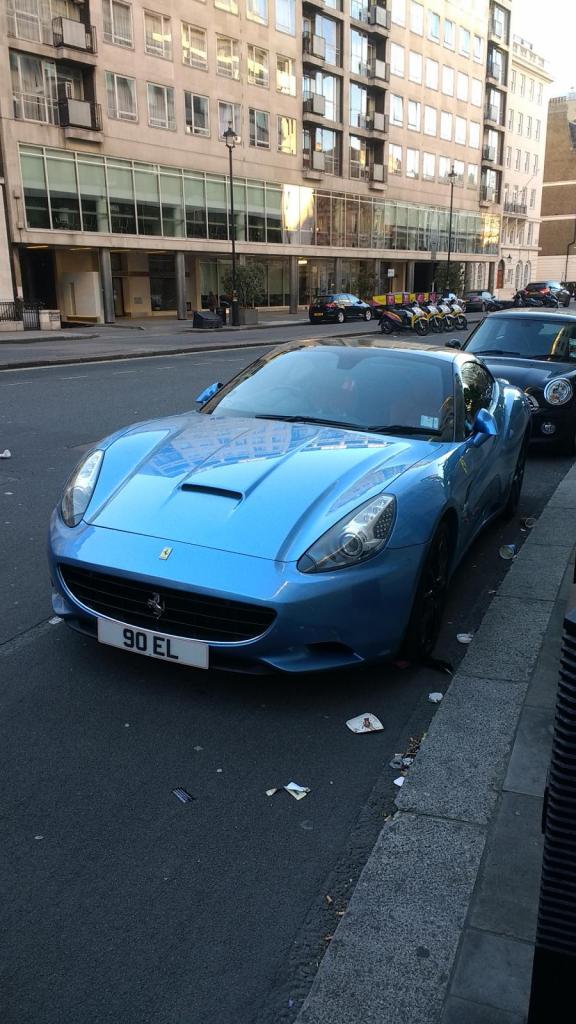

AZz 1635 Опубликовано 27 Mar 2017, 19:06:39 Жалоба Поделиться Опубликовано 27 Mar 2017, 19:06:39 Как раз во время воскресной прогулки наткнулся на неё: Сразу вспомнил этот вип и на тебе обновление... совпадение? Я так не думаю Терпения с колёсами и побыстрей приступить к покраске. В живую цвет просто отпадный, жду готовой модели Ссылка на сообщение Поделиться на другие сайты

PETERSON 10175 Опубликовано 29 Mar 2017, 23:27:15 Жалоба Поделиться Опубликовано 29 Mar 2017, 23:27:15 В 27.03.2017 в 22:06, AZz сказал: Как раз во время воскресной прогулки наткнулся на неё Что-то грязновато там у вас, in the capital of the GB. Ссылка на сообщение Поделиться на другие сайты
