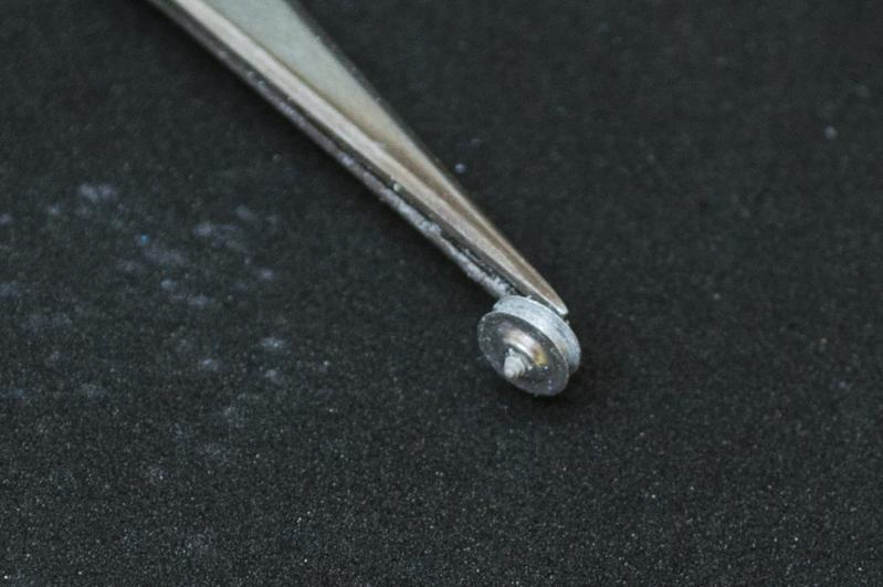

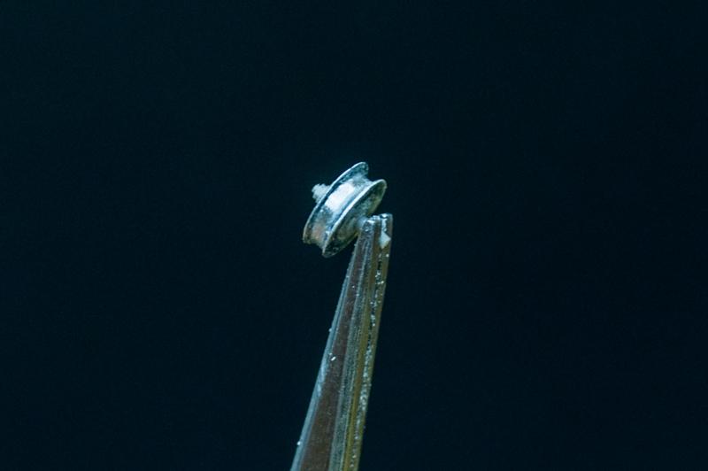

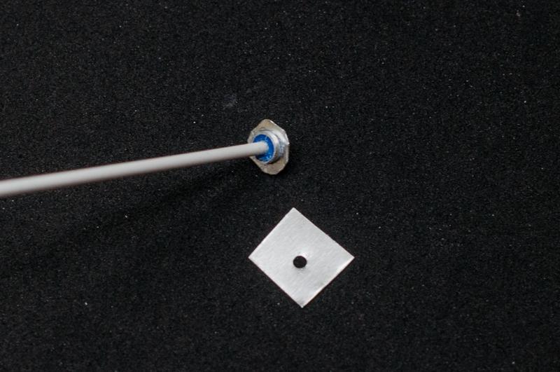

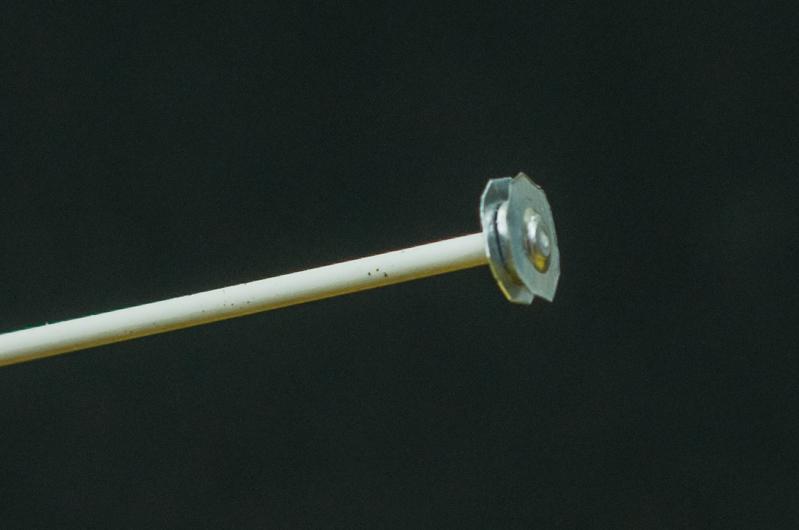

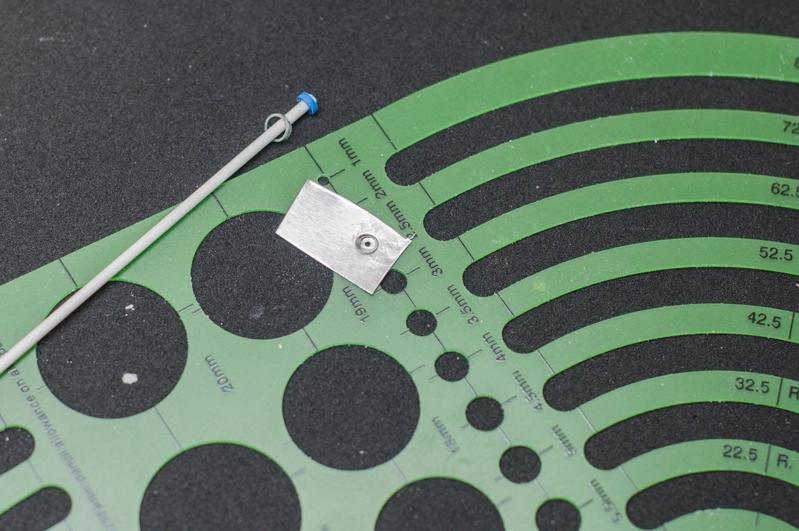

AZz 1635 Опубликовано 30 Apr 2017, 02:02:51 Автор Жалоба Поделиться Опубликовано 30 Apr 2017, 02:02:51 Как обещал - изготовление шкивов в деталях. Берем аллюминий 0.1 мм, находим отверстия с подходящим диаметром и ватными полочками, зубочистками или чем-то подходящим выдавливаем внешнюю поверхность ролика. С первого раза может не очень получаться. После 10 попыток можно уже с формами рельефа эксперементировать. В качестве основы можно взять куски литника. Я пользуюсь различными пластиковыми трубочками - так удобней. Также добавил колечко, отпиленное от аллюминиевой трубки. Теперь сердцевину даже красить не нужно. Суперклей и обрезание . Корявое обрезание делаем красивым. Дырочка посередине, болт и готово. Ну и заодно мини обновление. Добавил немного деталей на двигатель и заменил радиатор. 2 Ссылка на сообщение Поделиться на другие сайты
