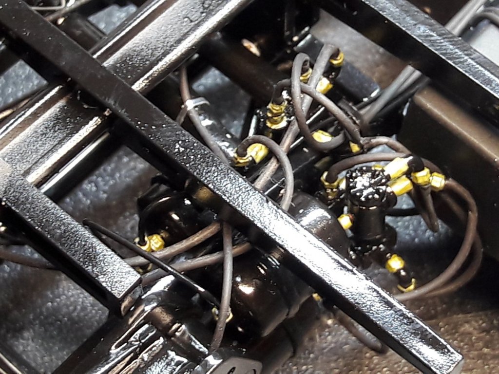

raffkona 456 Опубликовано 28 Sep 2018, 05:09:42 Жалоба Поделиться Опубликовано 28 Sep 2018, 05:09:42 9 часов назад, 4auka сказал: По моему чёрные шланги это стандарт. Но возможно потяряются среди рамы и всего остального чёрного.. А желтые - NFS. Для такого работяги несерьезно =) Ссылка на сообщение Поделиться на другие сайты
RadioCAT 704 Опубликовано 28 Sep 2018, 05:56:15 Жалоба Поделиться Опубликовано 28 Sep 2018, 05:56:15 Черные. Они ж не радикально черные, а с серым матом, так что норм. Очень мощно пилишь, в прочем, как всегда. Шланги из термоусадки? Ссылка на сообщение Поделиться на другие сайты
RBPencil 2652 Опубликовано 28 Sep 2018, 06:03:12 Жалоба Поделиться Опубликовано 28 Sep 2018, 06:03:12 Радиатор давно не продували)))) пыльный жуть.... или это 1:1? Ставь черные шланги, они более живые. Ссылка на сообщение Поделиться на другие сайты
Max4x4 2485 Опубликовано 28 Sep 2018, 06:07:49 Автор Жалоба Поделиться Опубликовано 28 Sep 2018, 06:07:49 Спасибо ребята, мнение учел, будут черные. @RadioCAT Точно так, термоусадка. По цветам нашел только черную, желтую и белую подходящего диаметра. Белая отпала сразу. Выбор был очевиден, но вдруг... Ссылка на сообщение Поделиться на другие сайты
Driver 1214 Опубликовано 28 Sep 2018, 07:43:41 Жалоба Поделиться Опубликовано 28 Sep 2018, 07:43:41 1 час назад, Max4x4 сказал: Точно так, термоусадка. Какого диаметра термоусадка? Ссылка на сообщение Поделиться на другие сайты
Max4x4 2485 Опубликовано 28 Sep 2018, 09:20:26 Автор Жалоба Поделиться Опубликовано 28 Sep 2018, 09:20:26 1 час назад, Driver сказал: Какого диаметра термоусадка? 1 мм. Грел на фене и тянул до 0.6 мм. 1 Ссылка на сообщение Поделиться на другие сайты

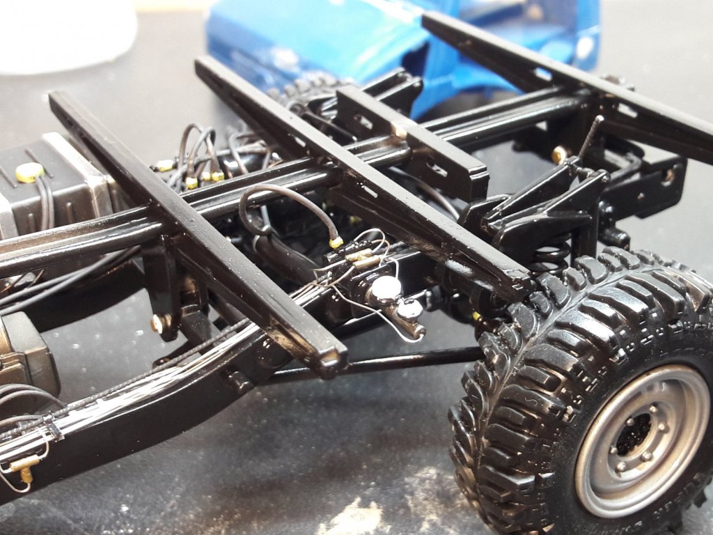

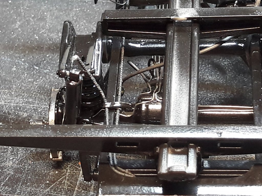

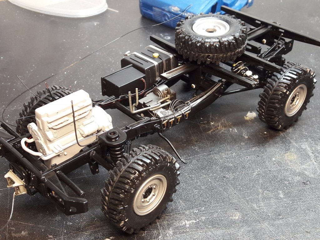

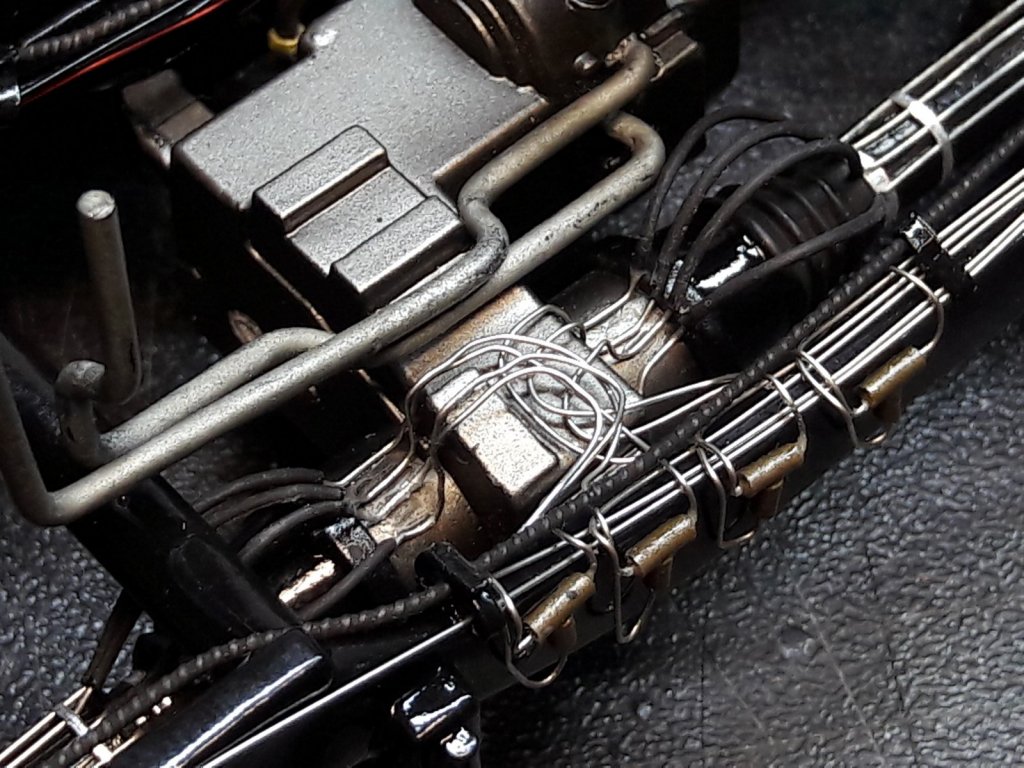

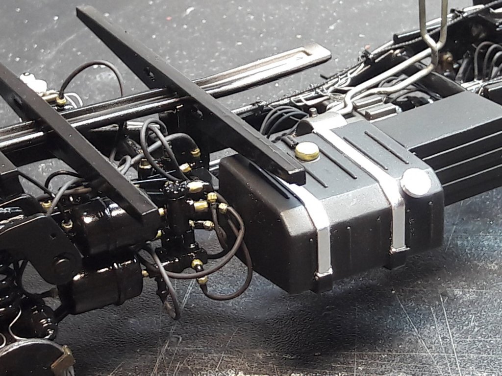

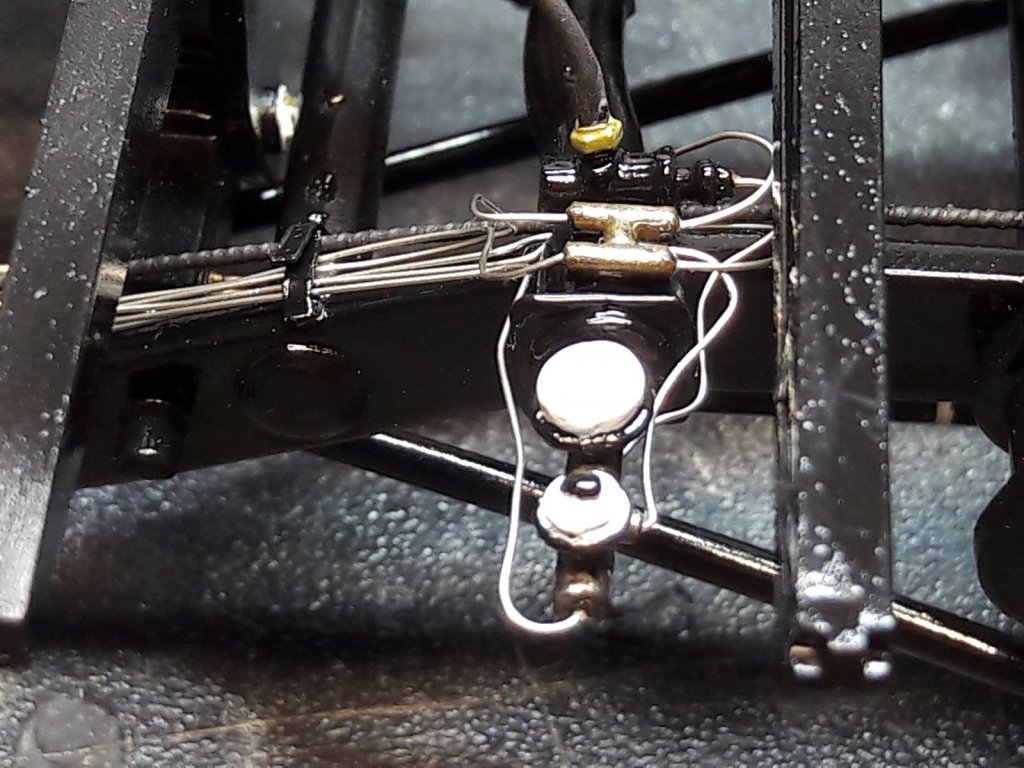

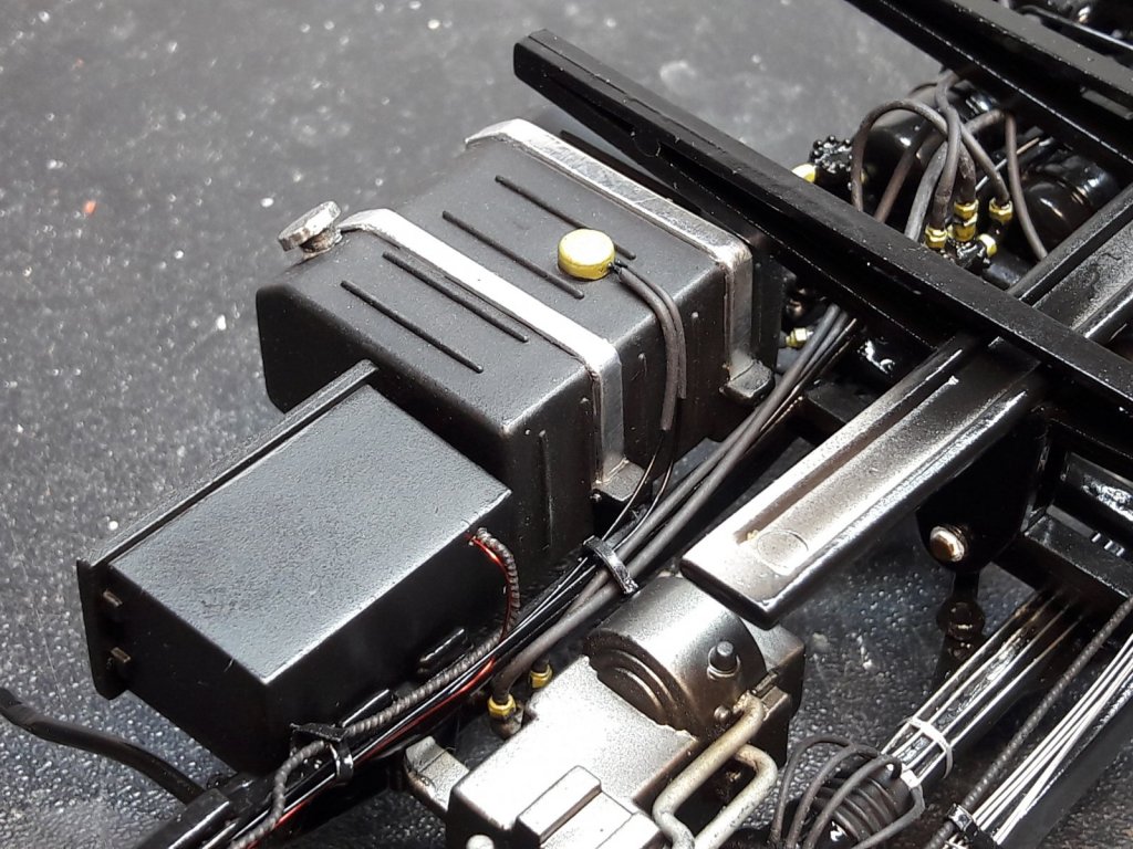

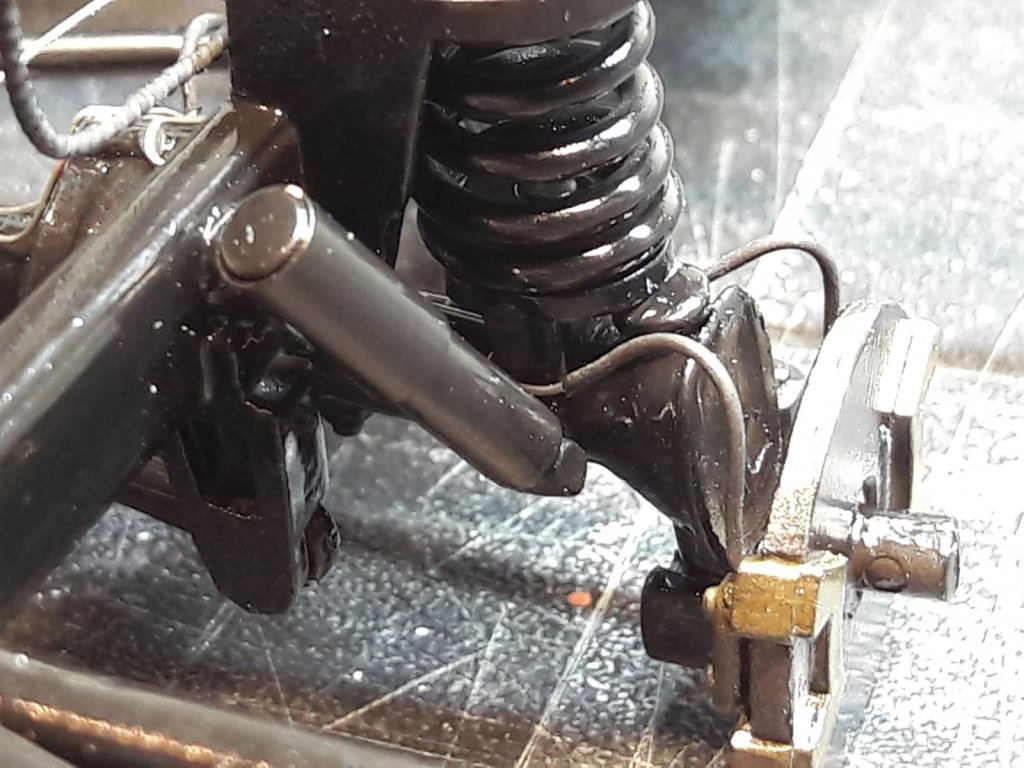

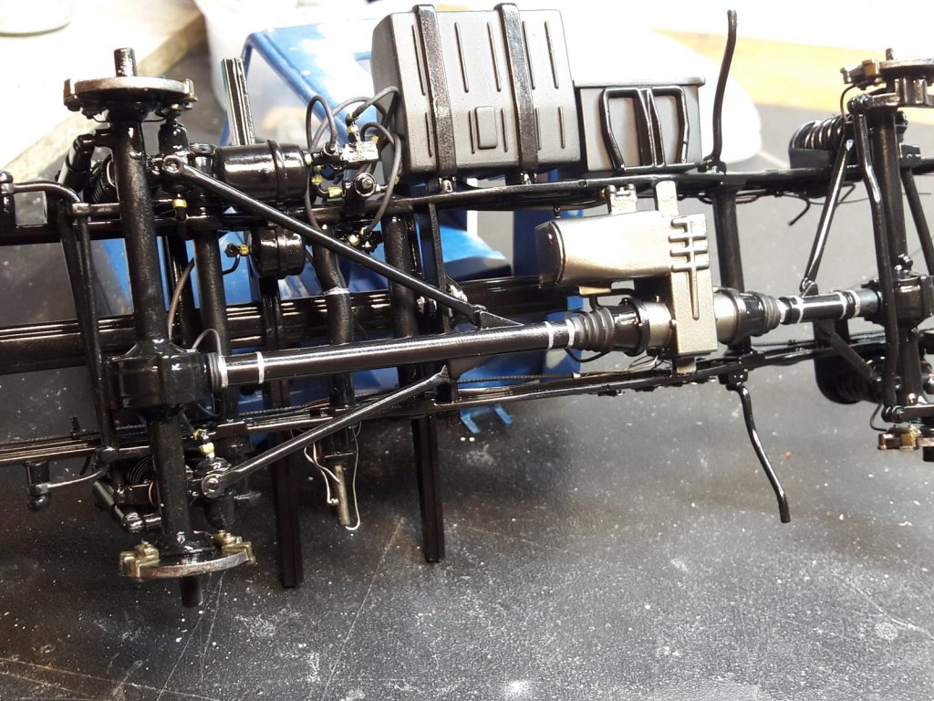

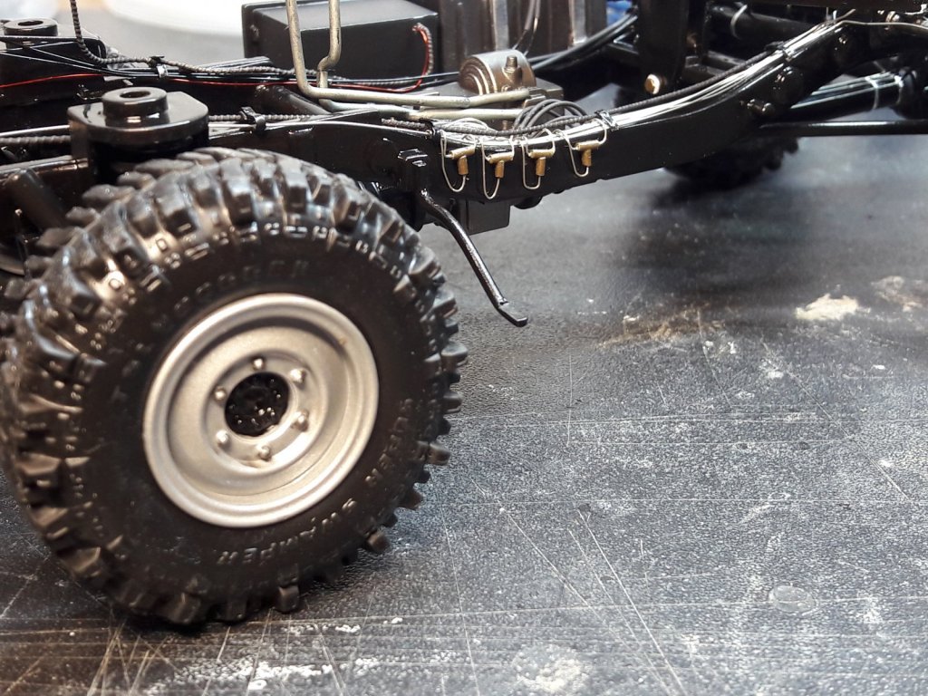

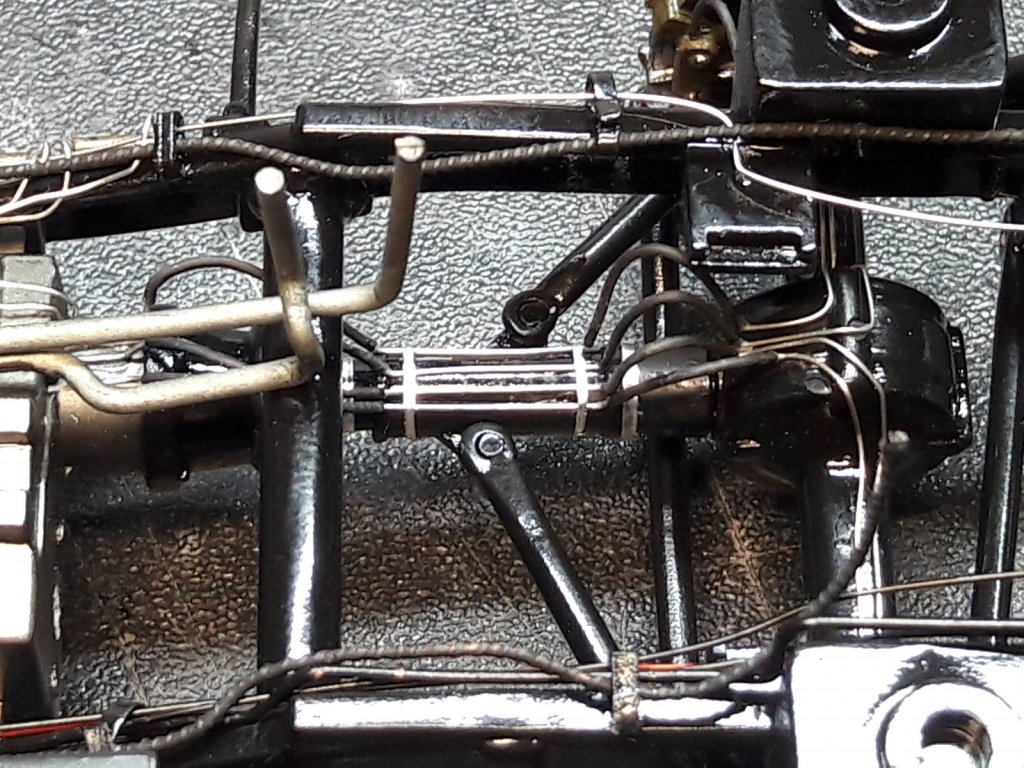

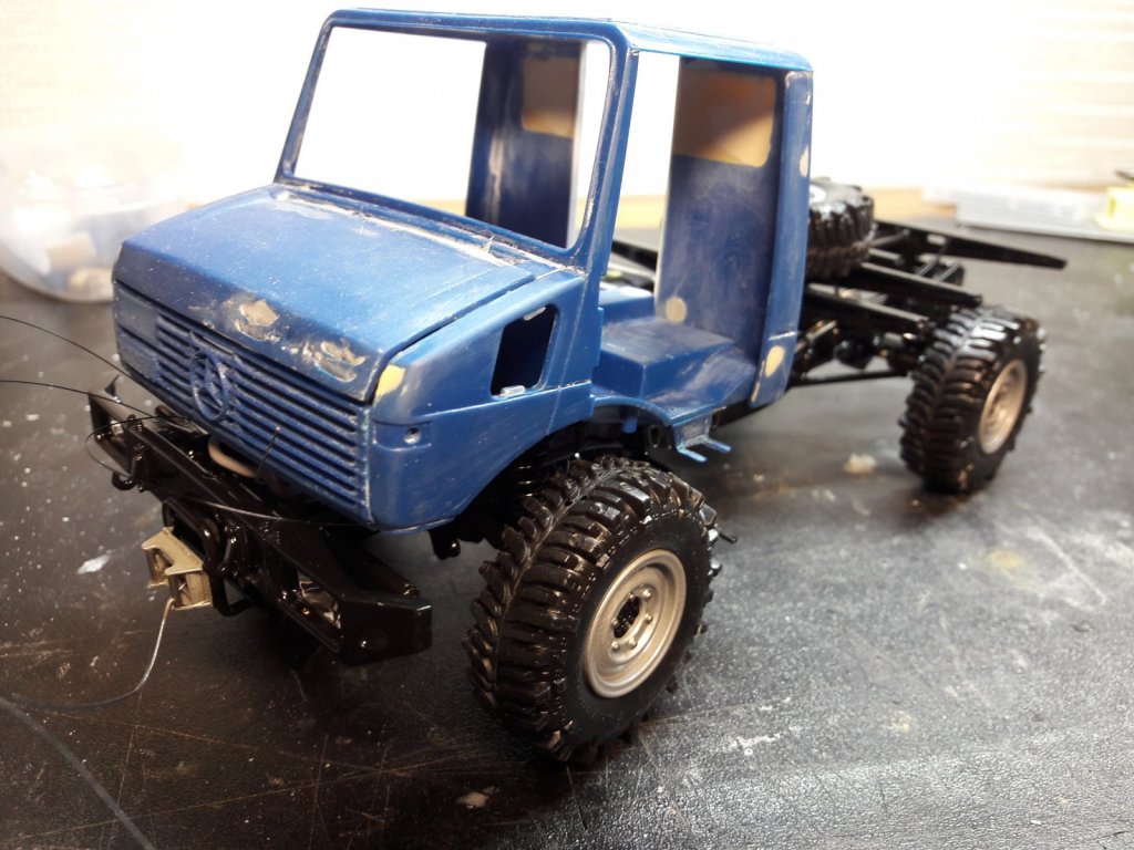

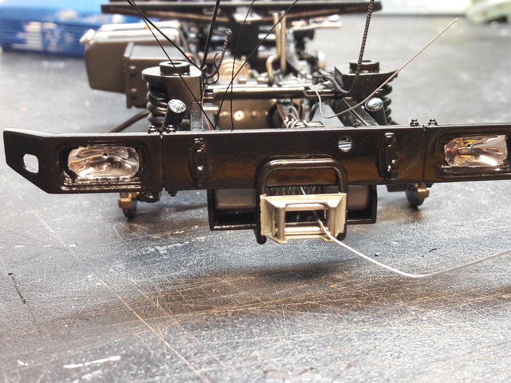

Популярный пост Max4x4 2485 Опубликовано 4 Oct 2018, 18:15:35 Автор Популярный пост Жалоба Поделиться Опубликовано 4 Oct 2018, 18:15:35 Вот это вы тут дискуссию устроили! Как я вижу разобрались уже без меня где что и почем. Я же беру трубки 1 мм и более в радиодеталях. Продолжу... Закончил с рамой Ну по крайней мере использовал все предлагающиеся детальки с набора и добавил немного своих. По факту здесь не хватает одной очень важной детали - рулевого управления. Придется пилить его с нуля. Навесил бампер и лебедку Естественно пока без стеклышков. Ну и сделал всю разводку, так как она у меня уложилась в голове. Возможно где то и приврал. Вид с низу Ну и с кабиной. Так, для прикола. 20 Ссылка на сообщение Поделиться на другие сайты

PETERSON 9980 Опубликовано 4 Oct 2018, 20:15:55 Жалоба Поделиться Опубликовано 4 Oct 2018, 20:15:55 Круть! Я как-то упустил, а как сделаны отражатели в фарах? Уж больно реалистично получились. Ссылка на сообщение Поделиться на другие сайты
Max4x4 2485 Опубликовано 4 Oct 2018, 20:29:25 Автор Жалоба Поделиться Опубликовано 4 Oct 2018, 20:29:25 1 час назад, Angel сказал: @Max4x4 можно матом похвалить и восхититься? Ни в чем себе не отказывай. 1 час назад, 4auka сказал: А по общению нормальный человек был...а тут маньяк какой то! Не, я всегда таким был, маскируюсь хорошо. Если эта фраза конечно ко мне. 1 час назад, Andrey Labuzov сказал: Рама - просто огонь ? Стараюсь соответствовать. 10 минут назад, PETERSON сказал: Круть! Я как-то упустил, а как сделаны отражатели в фарах? Уж больно реалистично получились. 2к эпоксилин. Налепил, сформировал отражатель, обточил. Хром - молотов. Ссылка на сообщение Поделиться на другие сайты
PETERSON 9980 Опубликовано 4 Oct 2018, 20:33:08 Жалоба Поделиться Опубликовано 4 Oct 2018, 20:33:08 2 минуты назад, Max4x4 сказал: обточил. Хром - молотов. Чем обточил, что хром так идеально лёг? Как хром наносил? Ссылка на сообщение Поделиться на другие сайты
Max4x4 2485 Опубликовано 4 Oct 2018, 20:39:49 Автор Жалоба Поделиться Опубликовано 4 Oct 2018, 20:39:49 4 минуты назад, PETERSON сказал: Чем обточил, что хром так идеально лёг? Как хром наносил? Ну обтачивал собственно только тыльную сторону, а отражатель продавил сложенным пополам проводом подходящего диаметра. Молотов с аэра. Выравнял поверхность глянцем, затем жидкая маска по краям и жирный слой который натягивается в зеркало сам. 1 Ссылка на сообщение Поделиться на другие сайты
