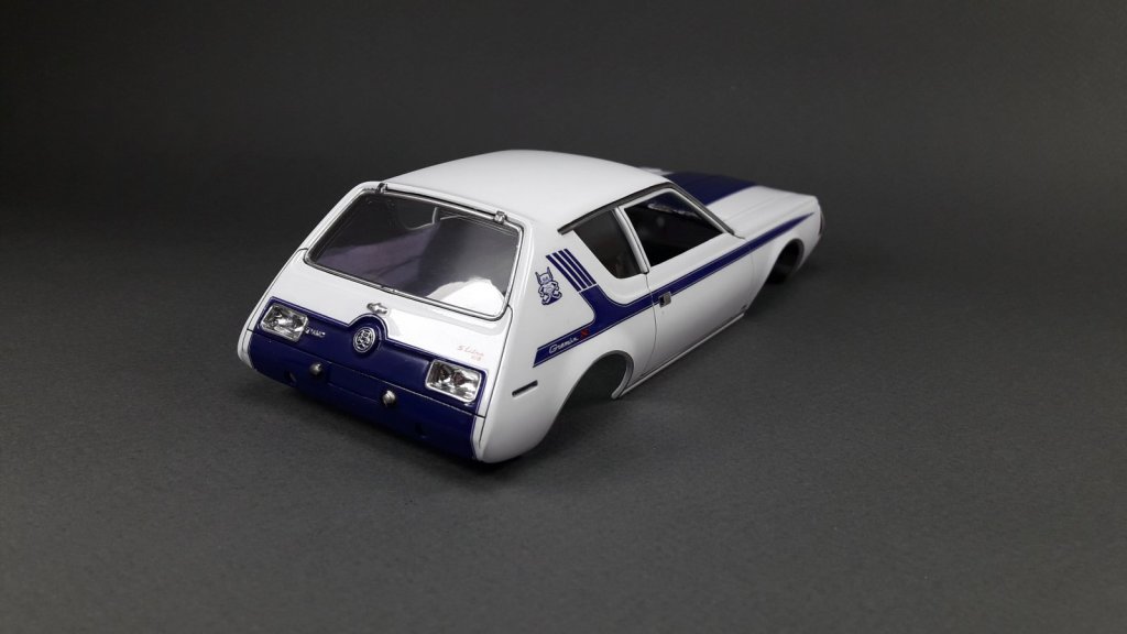

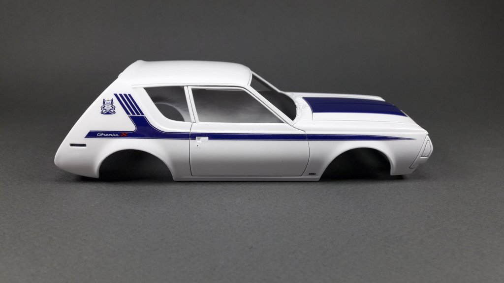

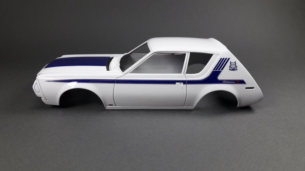

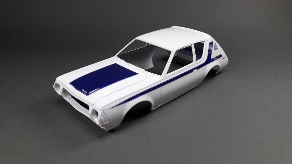

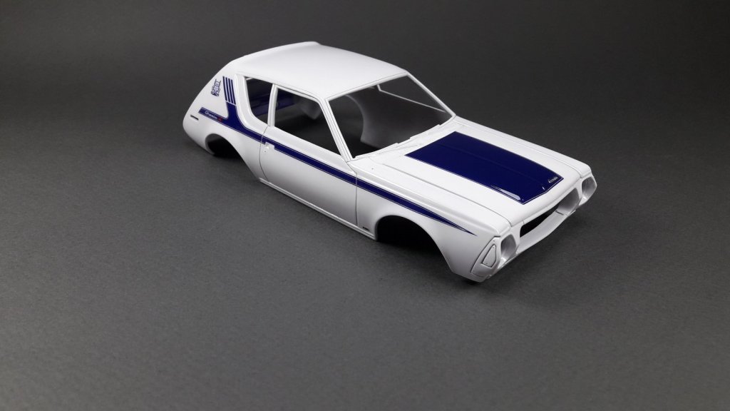

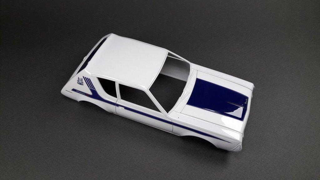

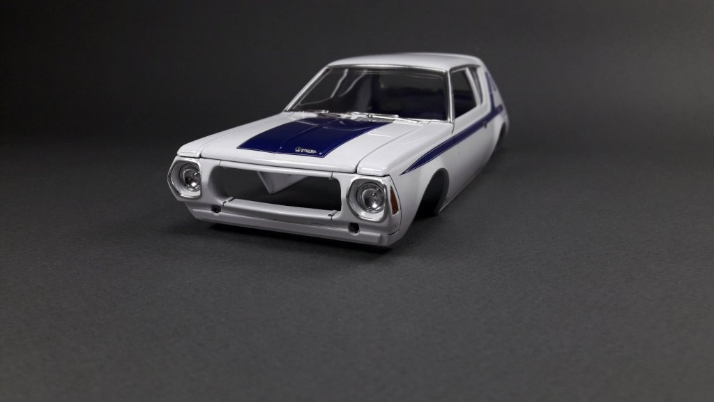

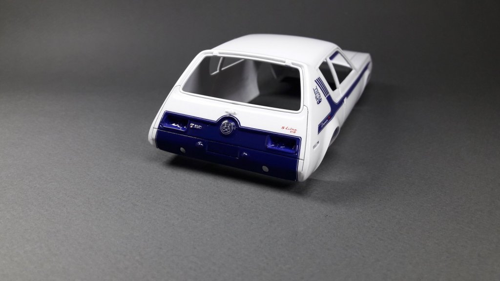

Популярный пост Tolibass 7403 Опубликовано 29 Apr 2019, 12:25:31 Автор Популярный пост Жалоба Поделиться Опубликовано 29 Apr 2019, 12:25:31 Привет парни! Итак задэкалил, и покрыл лаком, в общем тут писать особо нечего, но есть один момент перламутр видно только на солнце, видать маловато было перламутра в белой краске. Но всё равно результатом я доволен. Немного помотали мозг, тонкие полоски на капоте и багажнике, на последнем немного накосячил, но думаю я смогу себя простить. Модель только покрыта лаком, ещё не полирована. Вот что вышло. Пока так, всем хорошего дня! 23 Ссылка на сообщение Поделиться на другие сайты
Andrey Labuzov 6544 Опубликовано 29 Apr 2019, 12:52:14 Жалоба Поделиться Опубликовано 29 Apr 2019, 12:52:14 (изменено) 26 минут назад, Tolibass сказал: видать маловато было перламутра в белой краске Это странно, потому что перламутр обычно наносится отдельно, поверх базы, в данном случае, белой. Изменено 29 Apr 2019, 12:52:25 пользователем Andrey Labuzov Ссылка на сообщение Поделиться на другие сайты

Tolibass 7403 Опубликовано 29 Apr 2019, 13:43:56 Автор Жалоба Поделиться Опубликовано 29 Apr 2019, 13:43:56 @LittleBoo @yura1961 Спасибо парни! @Andrey Labuzov Андрей я знаю, я просто решил добавить немного перламутра в саму краску, но немного не долил. Это такое, блеск есть, и белый тоже есть. Всё как хотел. Ссылка на сообщение Поделиться на другие сайты

AZz 1635 Опубликовано 29 Apr 2019, 23:53:50 Жалоба Поделиться Опубликовано 29 Apr 2019, 23:53:50 Покраска и деки как всегда на высоте! Если бы прототип посимпатичней, вообще конфета была бы. ) 11 hours ago, Andrey Labuzov said: Это странно, потому что перламутр обычно наносится отдельно, поверх базы, в данном случае, белой. Если не ошибаюсь, то имеет место и вторая технология, когда перламутровый пигмент добавляют в базовый цвет, а потом и в лак по убывающей пропорции для каждого последующего слоя. В любом случае эффект проявляется в полной мере только при ярком солнечном свете. Да и потом, осуществить правильную трехслойную покраску перламутром на масштабной модели - далеко не самая тривиальная задача. 1 Ссылка на сообщение Поделиться на другие сайты

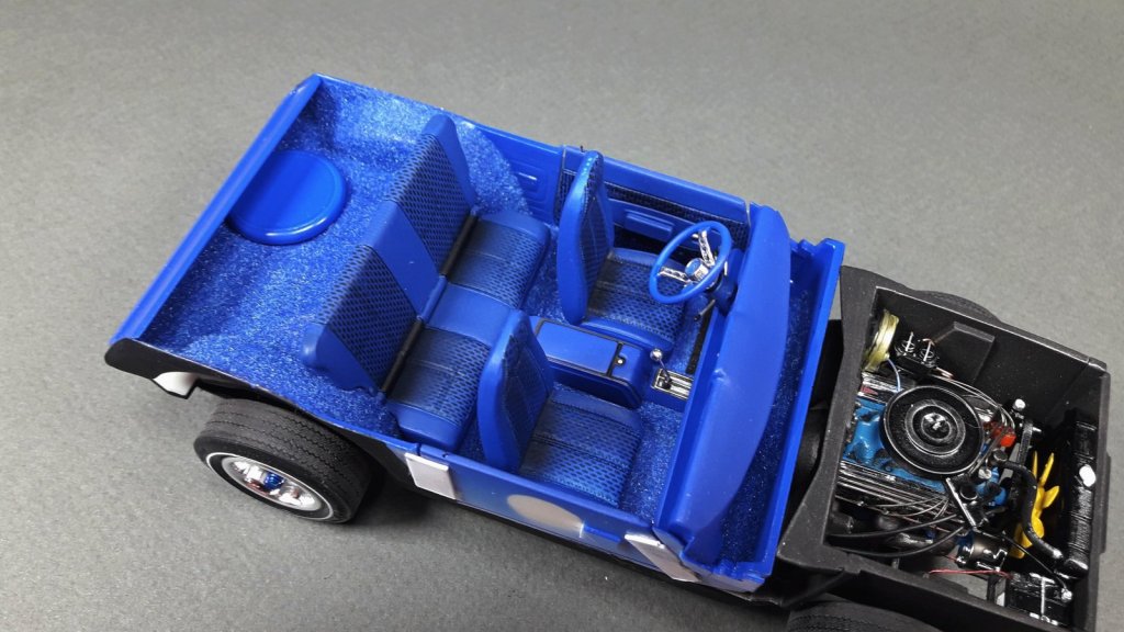

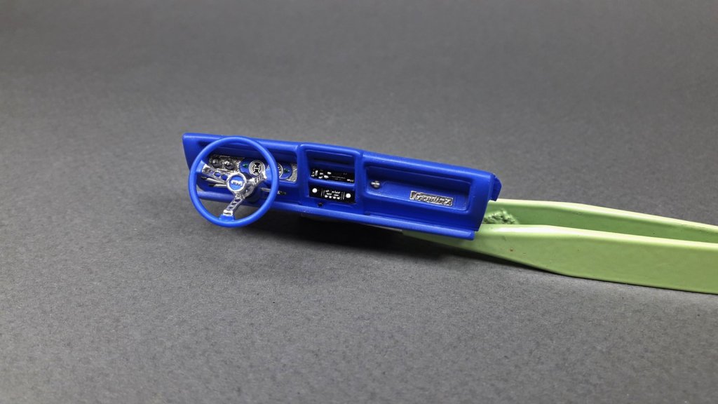

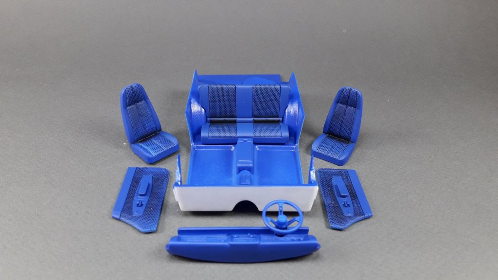

Популярный пост Tolibass 7403 Опубликовано 6 May 2019, 16:01:51 Автор Популярный пост Жалоба Поделиться Опубликовано 6 May 2019, 16:01:51 Привет парни! Немного покрасил разных деталек. Тут мне комментировать нечего, так что просто фотки. Впереди ещё работа кистью, флок для салона, и разная мелочевка. Всем хорошего вечера! 17 Ссылка на сообщение Поделиться на другие сайты
E266AA 201 Опубликовано 6 May 2019, 16:51:16 Жалоба Поделиться Опубликовано 6 May 2019, 16:51:16 Анатолий, а как делалась фактура на сиденьях и дверных картах? Ссылка на сообщение Поделиться на другие сайты
Tolibass 7403 Опубликовано 6 May 2019, 17:08:25 Автор Жалоба Поделиться Опубликовано 6 May 2019, 17:08:25 @E266AA Денис, всё довольно просто, сначала нанёс основной цвет, потом взял тканевую сетку, через неё нанёс тёмный цвет, потом всё оставил высохнуть, сделал маски и опять покрасил в основной цвет. В итоге получилось, что то похожее на ткань. Подобным образом, наносят структуру карбона. 3 Ссылка на сообщение Поделиться на другие сайты

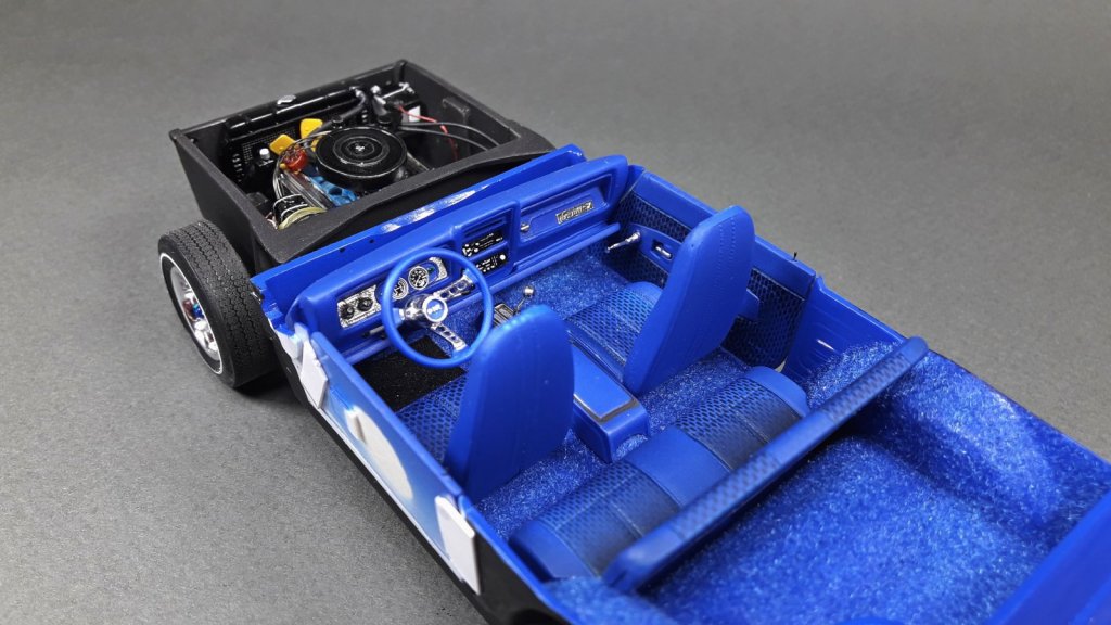

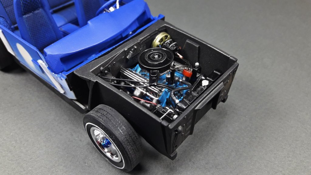

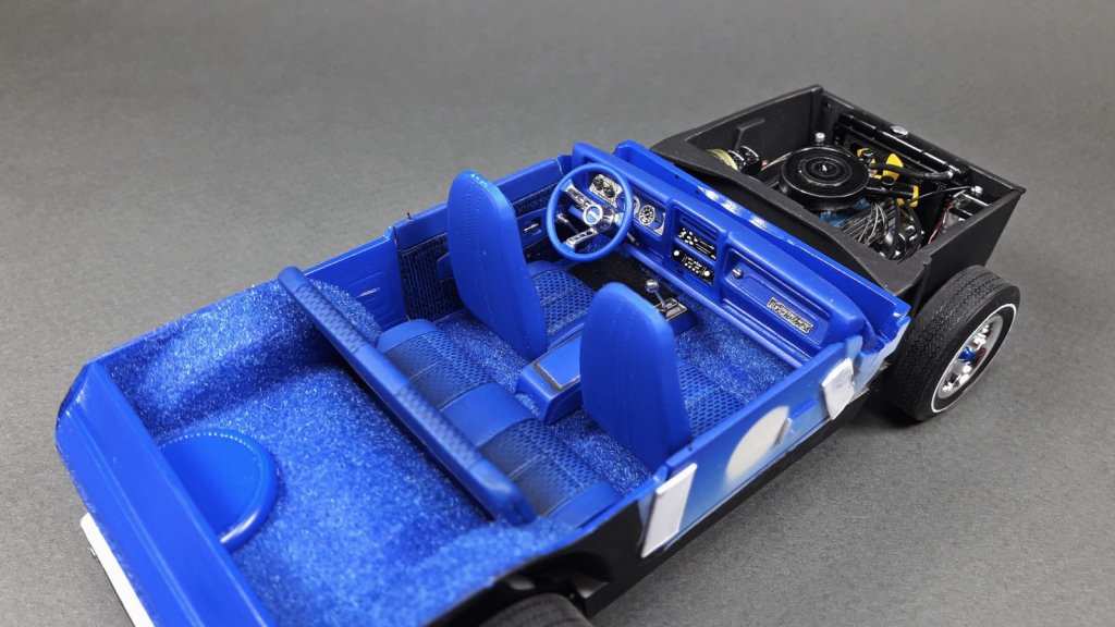

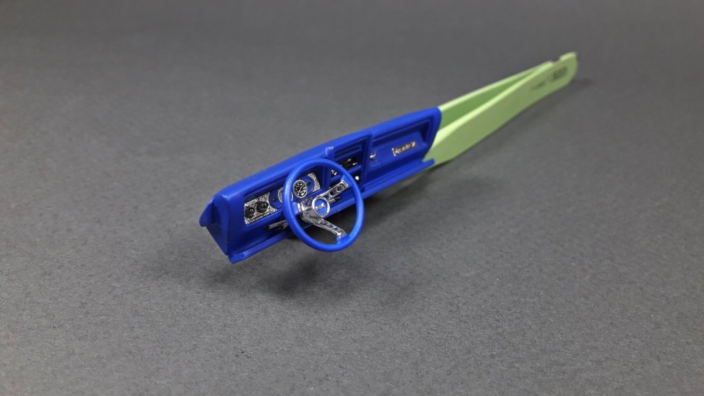

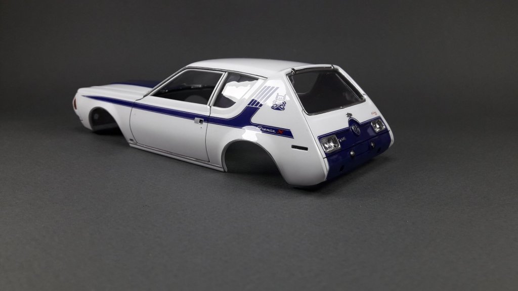

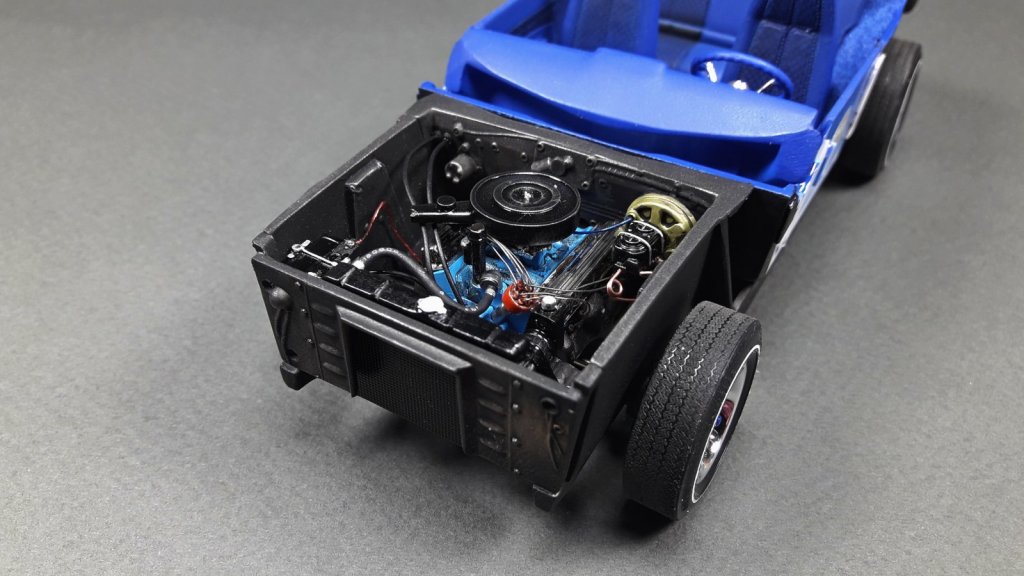

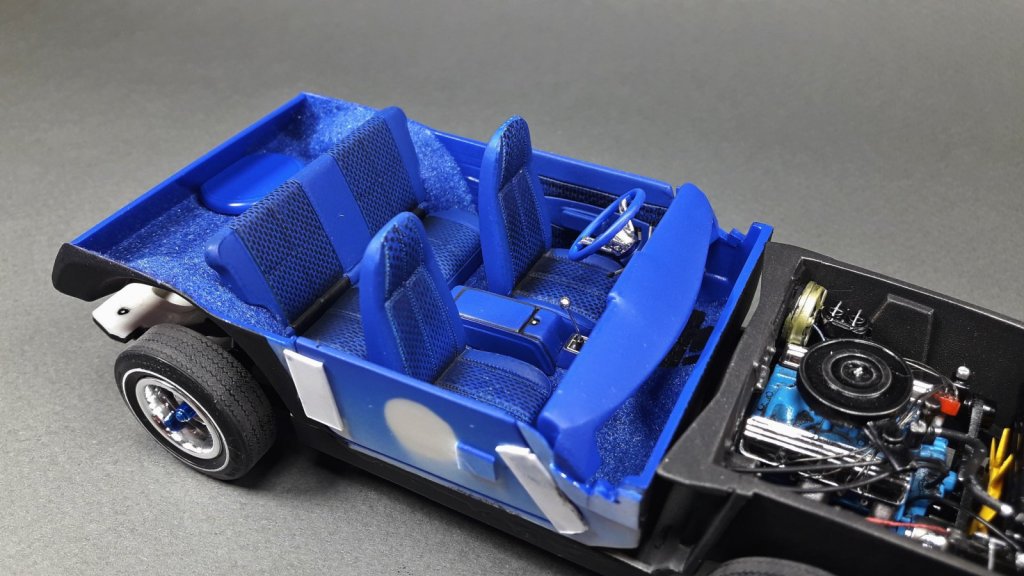

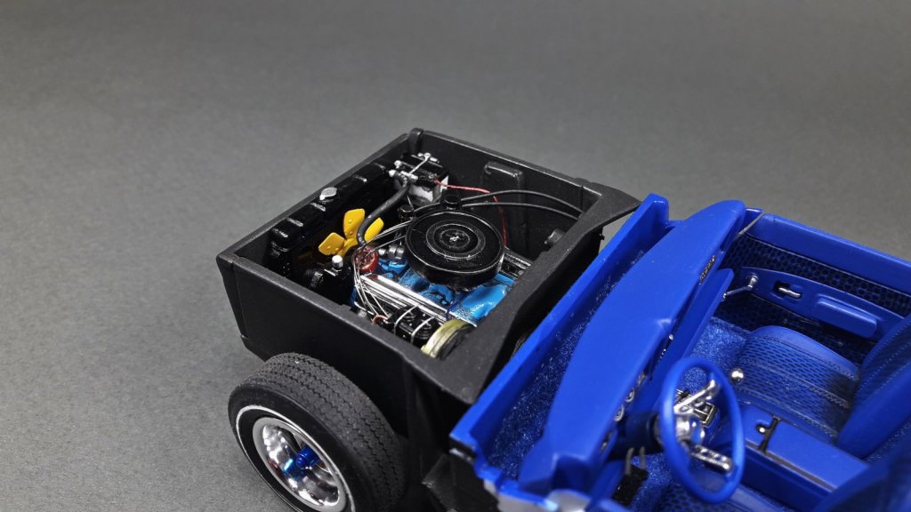

Популярный пост Tolibass 7403 Опубликовано 22 May 2019, 13:55:11 Автор Популярный пост Жалоба Поделиться Опубликовано 22 May 2019, 13:55:11 Привет парни! Предпоследнее обновление, до ковырял двигатель и салон, подготовил кузов для воссоединения с днищем. В общем вот фото приятного просмотра. Торпеда Двигатель Салон Кузов получил хром пакет, переднюю оптику и остекление . Последний рывок и на полку )) Всем хорошего дня. 30 Ссылка на сообщение Поделиться на другие сайты

Tolibass 7403 Опубликовано 22 May 2019, 16:00:19 Автор Жалоба Поделиться Опубликовано 22 May 2019, 16:00:19 31 минуту назад, yura1961 сказал: Страаааашный,но красивый! @yura1961 Спасибо Юра! Как не печально но вынужден согласится, спереди всё классно, а вот сзади ,такое чувство будто универсал распилили. )) Ссылка на сообщение Поделиться на другие сайты
