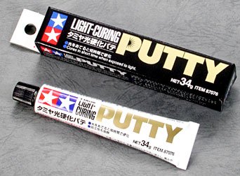

Популярный пост Andrey Labuzov 6541 Опубликовано 28 Dec 2018, 04:46:36 Популярный пост Жалоба Поделиться Опубликовано 28 Dec 2018, 04:46:36 (изменено) @Max4x4 Макс, отличная тема, но нуждается в дополнении, конечно. Tamiya серая и белая: очень похожи друг на друга. На мой взгляд различие в том, что серая более грубая и с меньшим изначальным количесвом растворителя, что даёт чуть меньшую усадку. Белая больше для финишных работ и сильнее усаживается. Возможно, серая - на основе другого типа растворителя (типа клея), но я не уверен точно. Ревелловская чем-то похожа на серую, но в швах держится очень плохо. Tamiya светоотверждаемая: Ничего сложного в её приобритении и использовании нет. Использую её и очень доволен. Основная фишка в том, что она очень быстро застывает на свету. От солнечного света буквально за несколько секунд, но и обычной лампы вполне достаточно. Я пользуюсь маленьким детским уф-фонариком для рисования светом. Идеальна для заделки швов и царапин. Насчет выведения поверхности не уверен, она довольно жидкая. После застывания становится очень твёрдой, так что нужно быть аккуратным при шлифовке, чтобы не снять лишний пластик вокруг зашпаклеванного места. Минус - очень дорогая. Около 1000 рублей за стандартный тюбик. 2к Epoxy шпаклёвка: Пластилинообразная двухкомпонентная шпакля, плдходит для выведения и изменения формы поверхностей, наращивания, создания деталей и форм... короче, поле применения очень широкое. Бывает двух типов - "стандартная" (сохнет 10-12 часов) и "быстрая" (5-6 часов). Самые лучшие - Tamiya и Mr.Hobby Жидкая шпаклёвка: Фактически, обычная шпаклёква на основе клея, только очень жидкая. Позиционируется как средство для заделки швов и царапин, после застывания становится очень твёрдой. Я, честно говоря, так с ней и не подружился, даже не знаю почему )) Использовал от двух производителей - Mr.Hobby и Аврора-Хобби Самый простой и быстрый вариант - цианокрилатный клей с активатором. Я пользуюсь вот такими: Часто пользуюсь ими как раз для быстрой заделки . елких царапин. Мазнул клеем, капнул активатором и готово, можно обрабатывать. Уточню, что всеми перечисленными видами шпаклёвки пользовался лично. Изменено 28 Dec 2018, 05:19:59 пользователем Andrey Labuzov 9 Ссылка на сообщение Поделиться на другие сайты
Bogdan 278 Опубликовано 28 Dec 2018, 05:15:54 Жалоба Поделиться Опубликовано 28 Dec 2018, 05:15:54 Тамиевская 2х компонетная Полиэстер. Воняет очень прилично и очень противно. Застывает за 20-30 минут, но остается мягче пластика. От грубого наждака остаются глубокие царапины, по этому я шлифую хоть и долго но мелкой наждачкой. Дает минимальную усадку, но я шлифую в несколько этапов если слой больше милиметра. Подходит для заделки мелких царапин и прочих дефектов. УФ шпатлевка тамиевская. Очень своеобразный продукт. Твердеет от света, и наносить надо в полутьме и быстро. С красной лампой не пробовал. Поверхность до нанесения и до шлифовки протирать тамиевским лакифиниром. Усадку не дает. Открытый тюбик быстро расслаивается и перемешать практически нереально, или с большой потерей материала длиной палочкой. Тонкие слои скалываются, очень твердая при высыхании. Стал использовать для базовой заделки крупных дефектов типа толкателей, сверху вывожу полиэстером если нужно. Обе шпатлевки по отзывам коллег и своему опыту после открытия тюбика живут несколько месяцев. Потом начинают расслаиваться и полимеризоваться. Шпатлевка Валеджо. Интересная штука на водной основе. На официальном канале Валеджо ютуба есть гайд по использованию. Если кратко, то в течении нескольких минут после нанесения ее можно формировать мокрой кистью стирая ненужный обьем. Например заделывая щель в угле 90гр. После 20-30 минут она высыхает, остается мягкой. Перед нанесением лучше поверхность сделать маттовой. Тонкие слои не держит, усадка есть хоть и небольшая. Использую для заделки сложных щелей в фигурках вархаммера. Плюс этих трех шпатлевок, это отсутсвие реакции на последующий грунт. Т.е. выведя поверхность и загрунтовав вы не получите "поджог попы" 2 Ссылка на сообщение Поделиться на другие сайты

ekha 670 Опубликовано 28 Dec 2018, 05:26:18 Жалоба Поделиться Опубликовано 28 Dec 2018, 05:26:18 @Bogdan У меня светоотверждаемая лежит уже лет пять точно. Проблем нет. Критичного расслаивания тоже нет. Была только проблема с треснувшей крышкой, которую заменил. В остальном да, перечисленные недостатки имеются. По поводу работы с ней в полутьме... Я работаю при ярком свете, когда вокруг меня почти пять источников света. Как? Да очень просто – все источники диодные. От них она с трудом застывает. А вот когда источники были люминисцентными (энергосбергающими), то от них быстро сохла, да. По поводу водной шпакли Валехо. После высыхания смывается водой? Я, кажется, пробовал ее. Не понравилась тем, что я после шлифовки кузова имею привычку смывать все водой, из-за чего вся эта шпакля и утекала... Ссылка на сообщение Поделиться на другие сайты

cuba_13 3559 Опубликовано 13 Jan 2019, 06:31:07 Жалоба Поделиться Опубликовано 13 Jan 2019, 06:31:07 (изменено) В общем, раз тема уже есть такая, думаю, логично сюда всё постить уже. Приобрёл вчера, надеюсь, что мучения мои будут окончены. Попозже отпишусь, что да как там. Изменено 13 Jan 2019, 06:31:41 пользователем cuba_13 3 Ссылка на сообщение Поделиться на другие сайты
Andrey Labuzov 6541 Опубликовано 13 Jan 2019, 06:36:30 Жалоба Поделиться Опубликовано 13 Jan 2019, 06:36:30 @cuba_13 я с этой жидкой шпаклей так и не подружился... как и с жидкими масками. Видимо, химия с приставкой "жидкая" - не моё Ссылка на сообщение Поделиться на другие сайты
cuba_13 3559 Опубликовано 13 Jan 2019, 06:39:30 Жалоба Поделиться Опубликовано 13 Jan 2019, 06:39:30 @Andrey Labuzov не, я маской от Микро очень хорошо дружу, не представляю себе теперь без неё покрасочную работу. Ну, а об этой шпатле очень хорошие отзывы я нашел в сети + обзор на Каропке. Поглядим, как оно покажет себя. Ссылка на сообщение Поделиться на другие сайты
