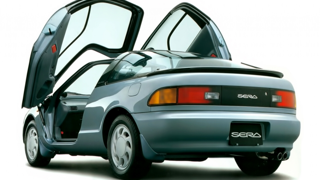

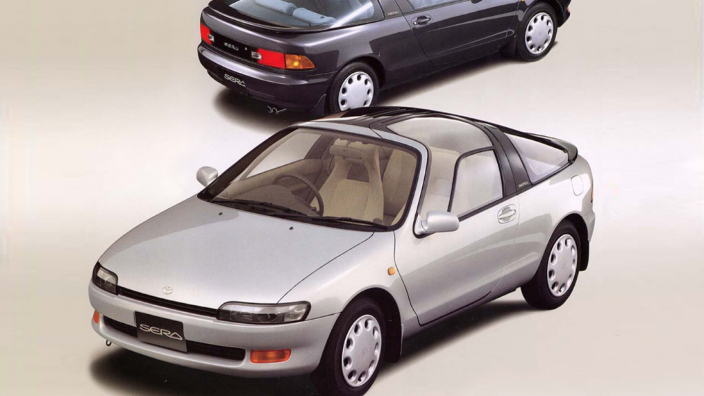

Kryptonyte 1280 Опубликовано 1 Feb 2019, 04:51:32 Жалоба Поделиться Опубликовано 1 Feb 2019, 04:51:32 1 час назад, 4auka сказал: А я, к своему стыду, впервые узнал о таком авто со столь уникальными дверями! Да и история автомобиля интересная) спасибо за просвещение! Есть у него конкурент, о котором тоже мало знают, но машина не менее достойная - Toyota Sera. Видел живьём в своём городе - очень необычно выглядит. 4 Ссылка на сообщение Поделиться на другие сайты
pozi.tiff 457 Опубликовано 1 Feb 2019, 05:28:12 Жалоба Поделиться Опубликовано 1 Feb 2019, 05:28:12 31 минуту назад, Kryptonyte сказал: Toyota Sera. Очень напоминает Opel Tigra Спойлер Ссылка на сообщение Поделиться на другие сайты
