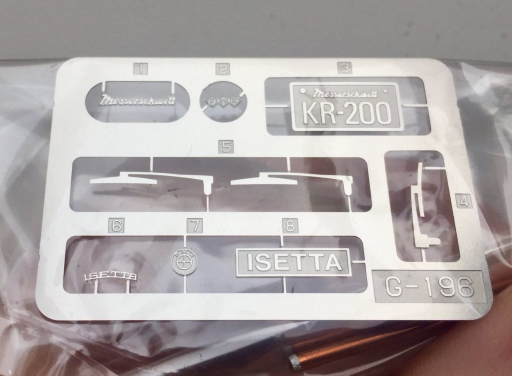

Tolibass 7403 Опубликовано 3 Feb 2019, 11:11:48 Жалоба Поделиться Опубликовано 3 Feb 2019, 11:11:48 @Kryptonyte Дима, хорошей сборки. Будет с чем сравнить подходы по сборке. @cuba_13 Рома, так они там немного больше 1 сантиметра, их и такие трудно рассмотреть. Ссылка на сообщение Поделиться на другие сайты
PETERSON 10343 Опубликовано 3 Feb 2019, 11:17:04 Жалоба Поделиться Опубликовано 3 Feb 2019, 11:17:04 О, ещё один "холодильник на колёсах". Удачи! Ссылка на сообщение Поделиться на другие сайты
cuba_13 3670 Опубликовано 3 Feb 2019, 15:18:44 Жалоба Поделиться Опубликовано 3 Feb 2019, 15:18:44 @Tolibass ну, трудно-не трудно, по мне халтура. Просто плоский кусочек травленки. Ссылка на сообщение Поделиться на другие сайты

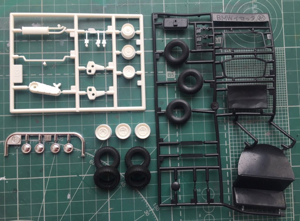

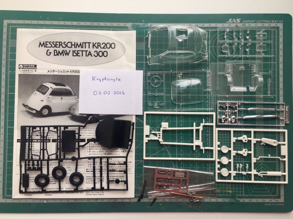

RBPencil 2655 Опубликовано 3 Feb 2019, 17:03:52 Жалоба Поделиться Опубликовано 3 Feb 2019, 17:03:52 1 час назад, cuba_13 сказал: @Tolibass ну, трудно-не трудно, по мне халтура. Просто плоский кусочек травленки. Зато у тебя кресла классные Далеко не халтура, а почти как оригинал. часть с резинкой сточить и будет более масштабно. @Kryptonyte А что за три диска + четыре покрышки и колпаки к ним такие на фото? Ссылка на сообщение Поделиться на другие сайты
Kryptonyte 1280 Опубликовано 3 Feb 2019, 17:14:37 Автор Жалоба Поделиться Опубликовано 3 Feb 2019, 17:14:37 9 минут назад, RBPencil сказал: @Kryptonyte А что за три диска + четыре покрышки и колпаки к ним такие на фото? Так я ж указал, что буду колеса использовать от набора Мини Купера Ссылка на сообщение Поделиться на другие сайты

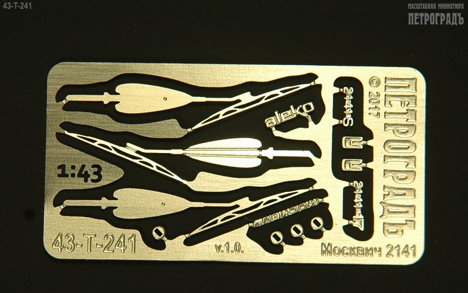

Andrey 191 Опубликовано 3 Feb 2019, 17:17:17 Жалоба Поделиться Опубликовано 3 Feb 2019, 17:17:17 1 час назад, cuba_13 сказал: Просто плоский кусочек травленки. И вправду. Странно, что они смогли сделать такие шикарные шильдики, но совсем не постарались с дворниками. В 43-м масштабе лучше делают, а ведь они еще мельче. Ну а в целом набор отличный. Тоже буду когда-нибудь покупать. Еще бы Peel смоляной к ним где-нибудь найти. Спойлер Ссылка на сообщение Поделиться на другие сайты
cuba_13 3670 Опубликовано 3 Feb 2019, 17:32:07 Жалоба Поделиться Опубликовано 3 Feb 2019, 17:32:07 @RBPencil Лёш, а к чему ты это вообще написал? Ты хочешь сказать, что дворники ок? Андрей тоже со мной согласен, если ты не заметил. Ну и постоянно на личности переходить, знаешь, очень непрофессионально и неуважительно к собеседнику, а также показывает культуру человека. Подумай об этом, я так никогда не делаю. Да, я пишу глупости часто, всякое бывает, но не тыкаю носом кого-либо в сказанное им. Ну, я треплю до поры до времени, стараюсь быть культурным и не отвечать на всякие глупости. Но всему есть предел. Если задел, ок, я не первый это начал. Ссылка на сообщение Поделиться на другие сайты

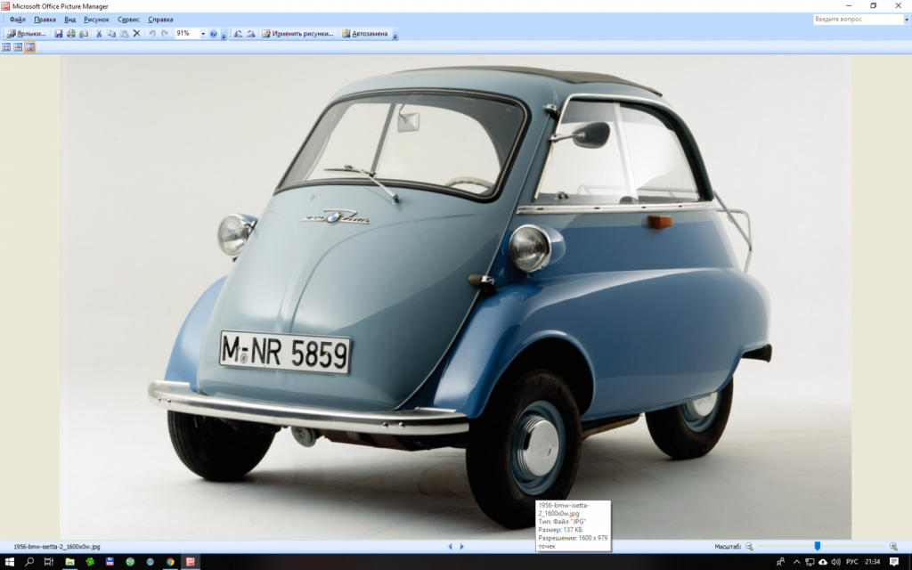

RBPencil 2655 Опубликовано 3 Feb 2019, 18:41:28 Жалоба Поделиться Опубликовано 3 Feb 2019, 18:41:28 1 час назад, Kryptonyte сказал: Так я ж указал, что буду колеса использовать от набора Мини Купера Мне казалось что они меньше должны были быть.... Они в арки войдут? 1 час назад, Andrey сказал: И вправду. Странно, что они смогли сделать такие шикарные шильдики, но совсем не постарались с дворниками. В 43-м масштабе лучше делают, а ведь они еще мельче. Ну а в целом набор отличный. Тоже буду когда-нибудь покупать. Еще бы Peel смоляной к ним где-нибудь найти. Скрыть контент Шильдики очень хороши. Дворники упрощены от упрощенного оригинала. Если есть сомнения, вот дворники (фото), но ведь ни кто не мешает их заменить на подходящие. Думаю вопросов по дворнику меньше станет и понятно моя мысль сточить ширину. @cuba_13 фото видишь? Надеюсь вопросов нет больше по форме и визуализации дворника у тебя больше нет. Ссылка на сообщение Поделиться на другие сайты

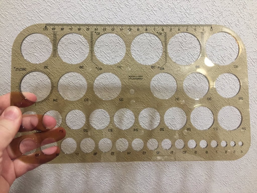

Kryptonyte 1280 Опубликовано 3 Feb 2019, 18:44:09 Автор Жалоба Поделиться Опубликовано 3 Feb 2019, 18:44:09 Колеса по высоте идентичные, различается незначительно ширина и сам диаметр диска - за счёт этого машинка будет увереннее смотреться. Ну и плюс хромированные колпаки У меня есть 2 вопроса, на которые сам не могу найти ответа: 1. Как сделать петли передней двери 2. Как сделать вайтволлы на резине Ссылка на сообщение Поделиться на другие сайты

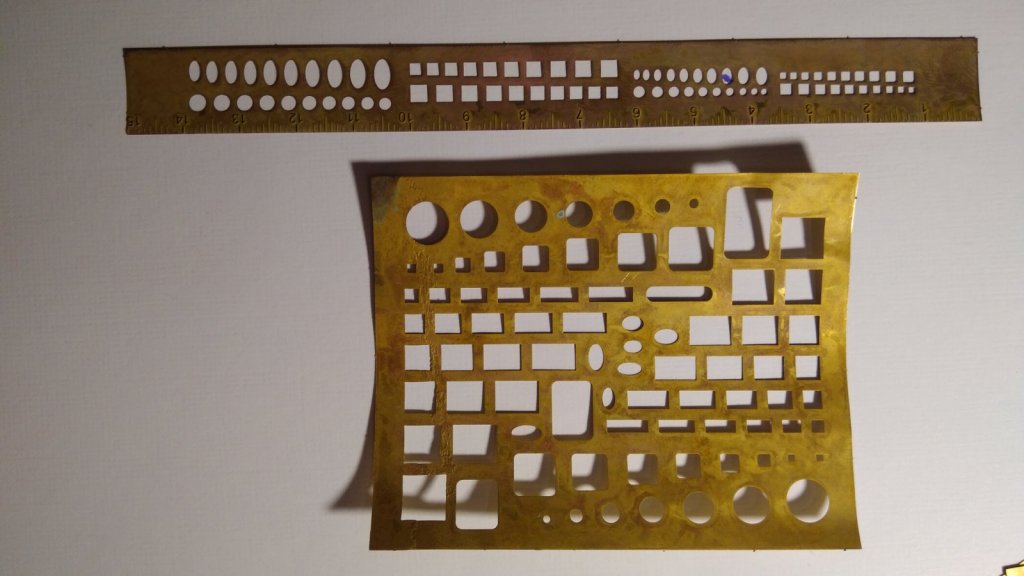

RBPencil 2655 Опубликовано 3 Feb 2019, 19:02:15 Жалоба Поделиться Опубликовано 3 Feb 2019, 19:02:15 1. Пока не думал. но кажется из-за толщины пластика/хрупкости это сделать стрёмно (ИМХО). 2. Линейка с кружками. я при её помощи много сделал уже и тут буду. Грунт-краска-лак. Ссылка на сообщение Поделиться на другие сайты
cuba_13 3670 Опубликовано 3 Feb 2019, 19:02:24 Жалоба Поделиться Опубликовано 3 Feb 2019, 19:02:24 @RBPencil вижу, и вижу я там совершенно другой дворник, он даже по форме не такой и пропорциям. Ссылка на сообщение Поделиться на другие сайты

Kryptonyte 1280 Опубликовано 3 Feb 2019, 19:05:47 Автор Жалоба Поделиться Опубликовано 3 Feb 2019, 19:05:47 (изменено) 4 минуты назад, RBPencil сказал: 1. Пока не думал. но кажется из-за толщины пластика/хрупкости это сделать стрёмно (ИМХО). 2. Линейка с кружками. я при её помощи много сделал уже и тут буду. Грунт-краска-лак. Клеить наглухо переднюю дверь не хочу, но попробовать заморочиться с петлями стоит. Линейку такую днём с огнём не сыщешь сейчас, все из пластика( Изменено 3 Feb 2019, 19:07:40 пользователем Kryptonyte Ссылка на сообщение Поделиться на другие сайты
RBPencil 2655 Опубликовано 3 Feb 2019, 19:22:14 Жалоба Поделиться Опубликовано 3 Feb 2019, 19:22:14 11 минут назад, Kryptonyte сказал: Клеить наглухо переднюю дверь не хочу, но попробовать заморочиться с петлями стоит. Линейку такую днём с огнём не сыщешь сейчас, все из пластика( У меня беда по работе с петлями (уже было пару опытов, что-то не выходит нормально). но тут рояльные 1х2 звена. Но тогда придется делать механизм движения колонки руля подвижную в трёх направлениях. А это дополнительные сложности. Да они все из пластика сейчас. сам именно из пластика использую. А если половину кузова оставить прозрачной)))). Не дурная мысль, там такое искажение стекла жуткое..... Ссылка на сообщение Поделиться на другие сайты

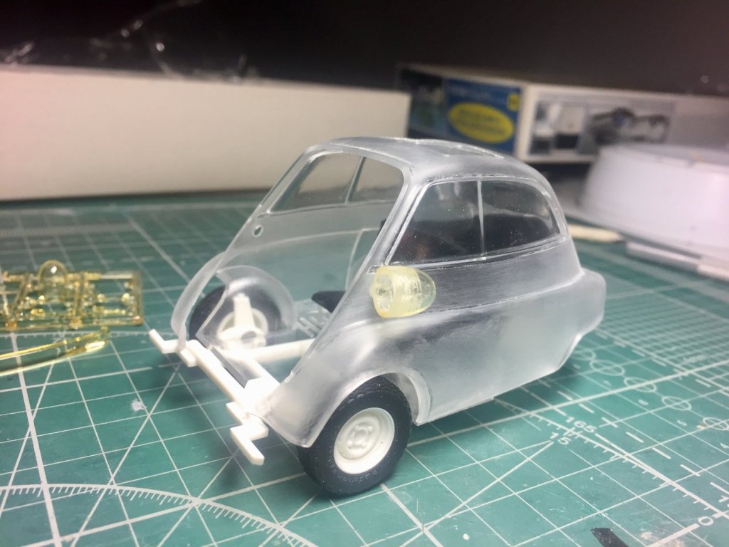

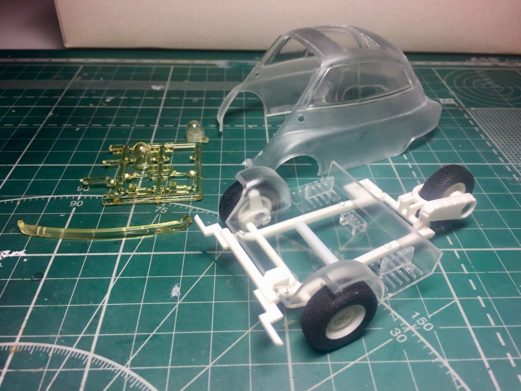

Популярный пост Kryptonyte 1280 Опубликовано 3 Feb 2019, 20:46:24 Автор Популярный пост Жалоба Поделиться Опубликовано 3 Feb 2019, 20:46:24 (изменено) Да о чем ты говоришь? Толстенный прозрачный пластик как бронированный) Красить! Нашел фото рамы, и потом посмотрел на то, что в коробке...даже не знаю, максимум что я тут сделаю это выхлоп, тормозные магистрали и уже поперечину воткнул между продольными балками. Кузов все закроет и этого не будет видно никогда. Кстати, надо отдельно думать над фиксацией кузова к раме - то, что даёт Ганза по факту не работает - резиновые направляющие короткие и кузов валится. Фары, если ставить их, как говорит инструкция, косят. Да и крепление само этих «прожекторов» уж слишком толстое - надо переделать. А так вся надежда на качественную покраску, только тогда Изетта сможет выглядеть так, как я ее задумал) Изменено 3 Feb 2019, 20:54:34 пользователем Kryptonyte 7 Ссылка на сообщение Поделиться на другие сайты
RBPencil 2655 Опубликовано 4 Feb 2019, 06:01:10 Жалоба Поделиться Опубликовано 4 Feb 2019, 06:01:10 Если сравнить толщину кузова и днища, там разный по толщине пластик. Крепление кузова тихий ужас, я так и не понял как это работает)))). Подгонять придется много.... Я думаю на уголках сделать.... За фото рамы спасибо, я такое не находил. Ссылка на сообщение Поделиться на другие сайты

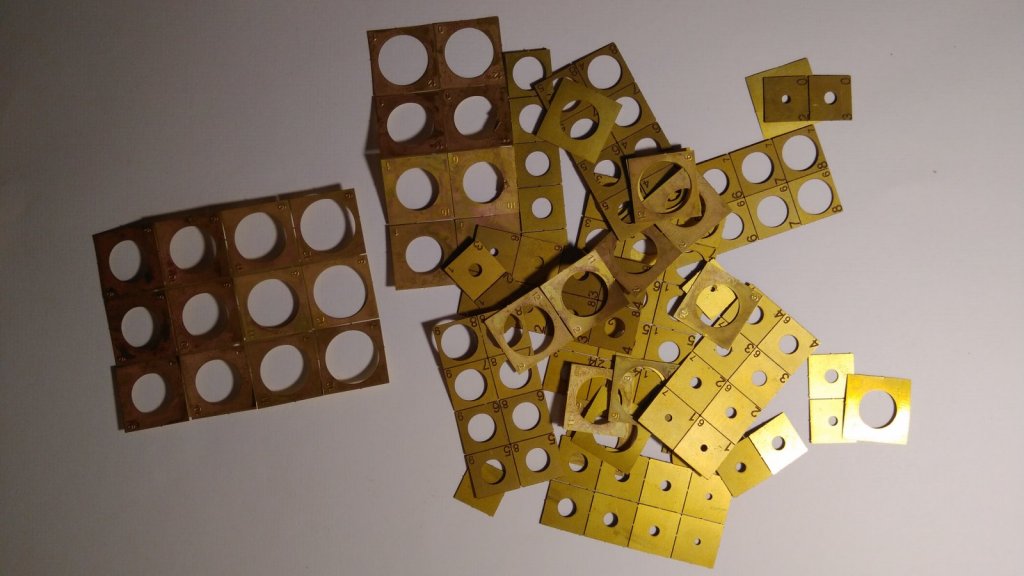

Популярный пост Чайка Ливингстон 207 Опубликовано 4 Feb 2019, 06:31:53 Популярный пост Жалоба Поделиться Опубликовано 4 Feb 2019, 06:31:53 (изменено) Петельки я вижу в травленке. Дай размерчик. Для шасси самолётов ( вайтволлов там нет ) я делал такие шаблоны. Почему так много? Просто заморочился с шагом 0.1 мм от 1 мм до 10 . Заодно это помогло мне калибровать шасси ,к слову,для Ту-154,где каждая тележка состоит из 6 одинаковых колес диаметром 6.3 мм. Выручает сильно. Может,запустить мне плашку для разных вайтволлов? У меня же есть подобные дворники. Тут вообще всё просто . Изменено 4 Feb 2019, 06:43:01 пользователем Чайка Ливингстон 5 Ссылка на сообщение Поделиться на другие сайты

Driver 1215 Опубликовано 4 Feb 2019, 12:05:06 Жалоба Поделиться Опубликовано 4 Feb 2019, 12:05:06 16 часов назад, Kryptonyte сказал: Линейку такую днём с огнём не сыщешь сейчас, все из пластика( Погугли "Циркульный нож OLFA CMP-1" Им удобно делать круглые шаблоны. Ссылка на сообщение Поделиться на другие сайты
S.Crispus G. 417 Опубликовано 4 Feb 2019, 13:10:21 Жалоба Поделиться Опубликовано 4 Feb 2019, 13:10:21 Шаблон гораздо удобнее ножа . К тому-же ,нож делает круги радиусом от 0,5 см . Не знаю как у кого , а мой ножик довольно не слабо люфтит и выставить его предельно точно бывает довольно проблематично . Ссылка на сообщение Поделиться на другие сайты

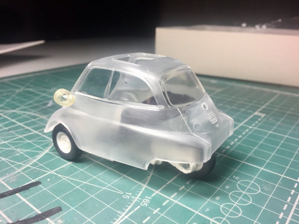

Kryptonyte 1280 Опубликовано 4 Feb 2019, 14:24:21 Автор Жалоба Поделиться Опубликовано 4 Feb 2019, 14:24:21 (изменено) Шаблон купил сегодня, думаю завтра закрою вопрос с колёсами на Изетту. А так же придумал чисто модельный вариант для двери моего «холодильничка») Изменено 4 Feb 2019, 14:24:50 пользователем Kryptonyte 1 Ссылка на сообщение Поделиться на другие сайты
RBPencil 2655 Опубликовано 4 Feb 2019, 15:51:40 Жалоба Поделиться Опубликовано 4 Feb 2019, 15:51:40 Хороша....))) Надеюсь покажешь решение))) Ссылка на сообщение Поделиться на другие сайты
