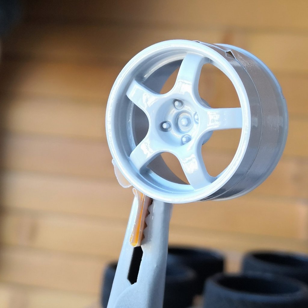

Популярный пост NSFive 485 Опубликовано 8 Jun 2019, 11:01:27 Популярный пост Жалоба Поделиться Опубликовано 8 Jun 2019, 11:01:27 Очень давно лежит коробочка, давно хотел прикоснуться к раллиной тематике, EVO, GT-four Тамия, высокое качество литья, хорошая детализация, будут допы от HD Сразу вопрос к коллегам, прочитал, посмотрел много материалов по окраске в два цвета, но по опыту NSX Arta не смог справится с сильной ступенькой и границей. 5 Ссылка на сообщение Поделиться на другие сайты

PETERSON 10638 Опубликовано 8 Jun 2019, 12:59:47 Жалоба Поделиться Опубликовано 8 Jun 2019, 12:59:47 1 час назад, NSFive сказал: не смог справится с сильной ступенькой и границей Тут у каждого свои секреты. Лично я счищаю краску со скотча на границах остро заточенным хирургическим скальпелем перед тем, как оторвать скотч с окрашенной поверхности. А потом второй слой лака, шлифовка и полировка. Ссылка на сообщение Поделиться на другие сайты
Max4x4 2485 Опубликовано 8 Jun 2019, 16:32:22 Жалоба Поделиться Опубликовано 8 Jun 2019, 16:32:22 Для себя принял единственную технологию: слой лака - шлифовка ступенек - второй слой лака (совсем тонкий - шлифовка и полировка Пример не совсем удачный всвязи с простой формой, но Все накрашивал масками. Краска - акрил, ступенки пне ступеньки, а бордюры. Поверх 2 слоя лака, шлифовка наждаком 2500 и финишный с полировкой. Кстати сдесь уже после шлифовки ступенек. Ссылка на сообщение Поделиться на другие сайты

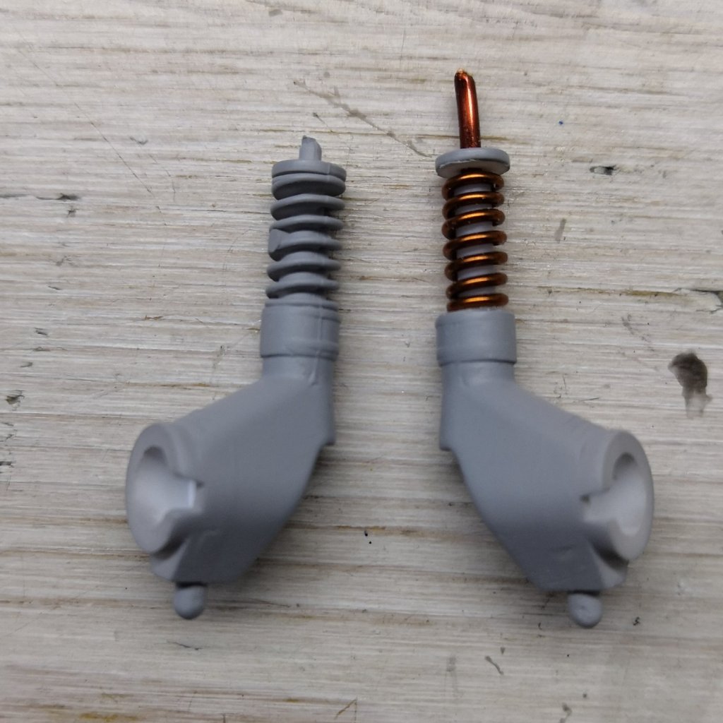

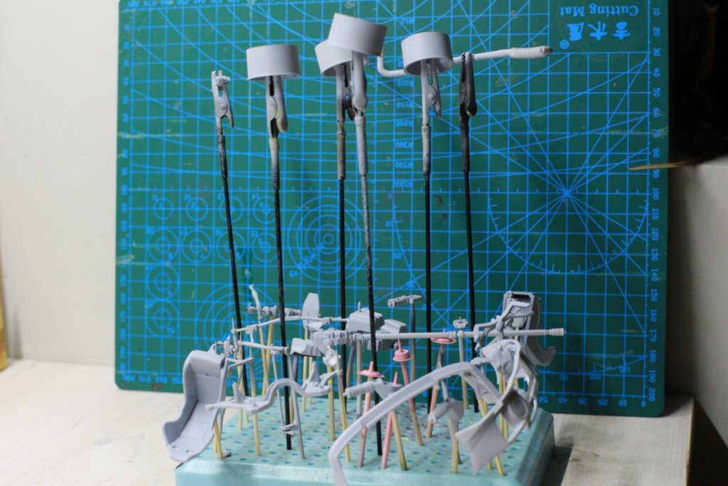

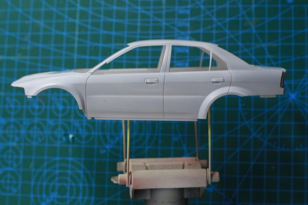

NS5 3 Опубликовано 9 Jul 2019, 11:54:32 Жалоба Поделиться Опубликовано 9 Jul 2019, 11:54:32 Расшил кузов проявил грунтом, работать с Тамией много проще по сравнению с Аошимой, скрайбер не соскакивает, качество литья выше. Грунтовал элементы подвески. Обратил внимание на интересную деталь, ряд элементов подвески окрашивается в различные цвета, в зависимости от стороны (лево/право, перед/зад) Если у кого есть ссыль на хороший вип или подробные фото салона, подвески, днища именно WRC , буду премного признателен И вопрос, что значит окраска например Х-14:1+Х21:1? 3 Ссылка на сообщение Поделиться на другие сайты
Andrey Labuzov 6544 Опубликовано 9 Jul 2019, 12:56:12 Жалоба Поделиться Опубликовано 9 Jul 2019, 12:56:12 1 час назад, NS5 сказал: Х-14:1+Х21:1 Это значит смешать цвета Х-14 и X-21 в пропорциях 1:1 1 Ссылка на сообщение Поделиться на другие сайты

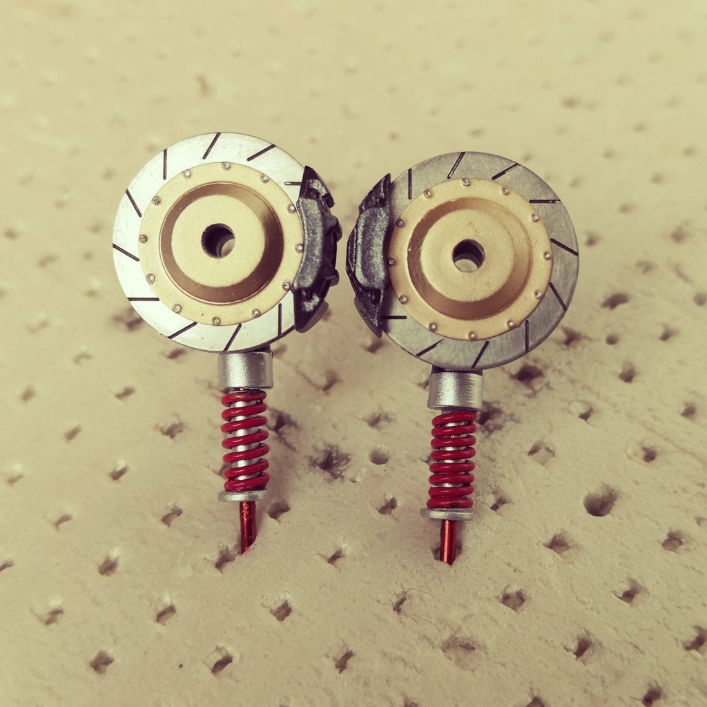

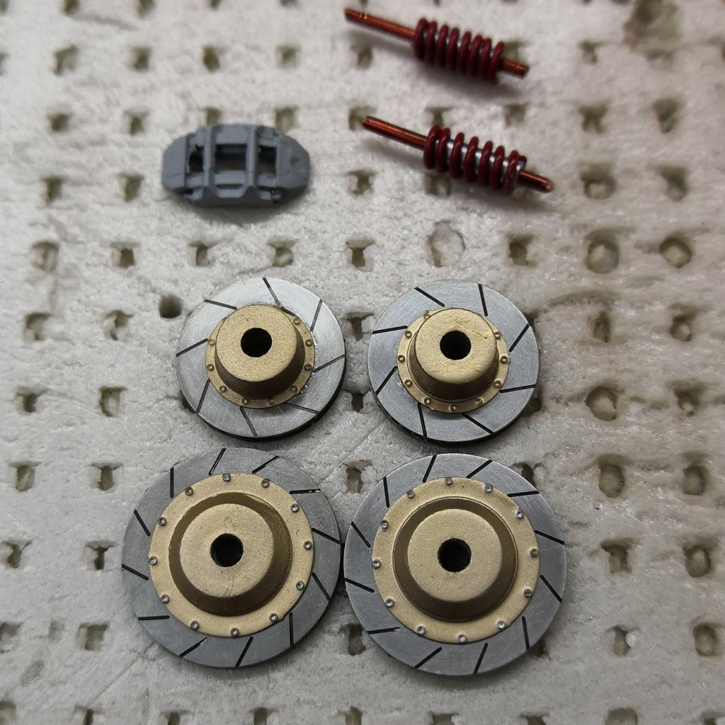

Популярный пост NSFive 485 Опубликовано 13 Jul 2019, 23:23:29 Автор Популярный пост Жалоба Поделиться Опубликовано 13 Jul 2019, 23:23:29 В 09.07.2019 в 22:56, Andrey Labuzov сказал: Это значит смешать цвета Х-14 и X-21 в пропорциях 1:1 Спасибо ) Решил детализировать подвеску. Не попал с витками. Отошел от мануала при покраске тормозных роторов, плавающий диск по инструкции окрашен в синий и красный цвет. В журнале HyperRev нашел фотки подвески с золотистым цветом. И смущают насечки дисков в одну сторону. 7 Ссылка на сообщение Поделиться на другие сайты

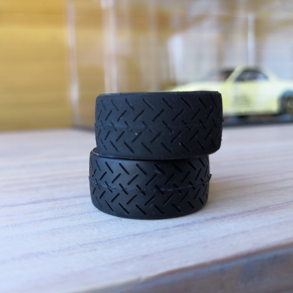

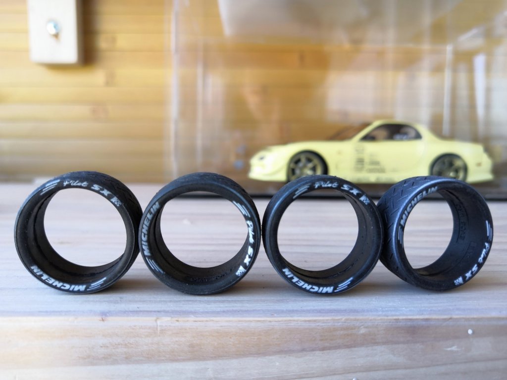

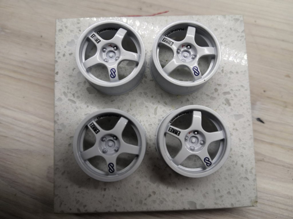

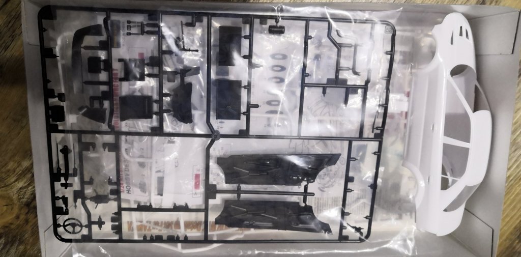

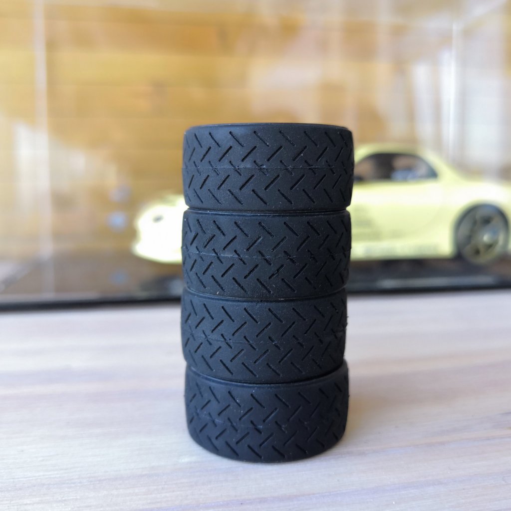

Популярный пост NSFive 485 Опубликовано 14 Jul 2019, 11:36:53 Автор Популярный пост Жалоба Поделиться Опубликовано 14 Jul 2019, 11:36:53 Подготовил покрышки, зашкурил, в коробке есть декали для маркировки поркышек, Мишлен пилот. На Тойота Целика 185 ВРЦ в наборе хоббидизайн есть маски с такими надписями, по моему смотрятся бодрее чем декали, правда маски на 16 размер, чутка не попал. Окрасил диски в в тамия тс26 6 Ссылка на сообщение Поделиться на другие сайты
PETERSON 10638 Опубликовано 16 Jul 2019, 18:28:26 Жалоба Поделиться Опубликовано 16 Jul 2019, 18:28:26 В 14.07.2019 в 02:23, NSFive сказал: смущают насечки дисков в одну сторону. Это канавки для удаления продуктов износа тормозных колодок. Я не обращал внимания, в какую сторону они направлены, но насколько я понимаю, это не принципиально. 1 Ссылка на сообщение Поделиться на другие сайты
NSFive 485 Опубликовано 19 Jul 2019, 05:31:43 Автор Жалоба Поделиться Опубликовано 19 Jul 2019, 05:31:43 В 17.07.2019 в 04:28, PETERSON сказал: Это канавки для удаления продуктов износа тормозных колодок. Я не обращал внимания, в какую сторону они направлены, но насколько я понимаю, это не принципиально. Ну как бы на предидущих моделях с травлом от HD, да и на своей авто слотирование в противоположные стороны, чтобы нагар выводился на внешний радиус. Я понимаю что этот элемент будет почти не виден, как и многое другое, но диссонанс возникает ), за свои деньги (а HD сцабака капец не дешевый) хочется получить максимально много ) Ссылка на сообщение Поделиться на другие сайты
Makinen_SWRT 771 Опубликовано 19 Jul 2019, 15:35:59 Жалоба Поделиться Опубликовано 19 Jul 2019, 15:35:59 (изменено) С канавками там всё правильно. Если их по инструкции суппортами вперёд ставить, то всё чётко будет. Перед смотрят вперёд, зад соответственно назад) и центра дисков, если не нравится инструкция, то лучше было бы перекрасить в ганметал. Слежу за постройкой ? Пардон, не увидел что они травло. Тогда да, смотреть в одну сторону будут. Изменено 19 Jul 2019, 15:37:12 пользователем Makinen_SWRT Ссылка на сообщение Поделиться на другие сайты

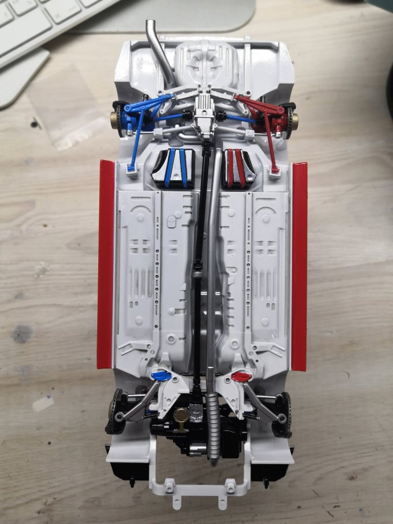

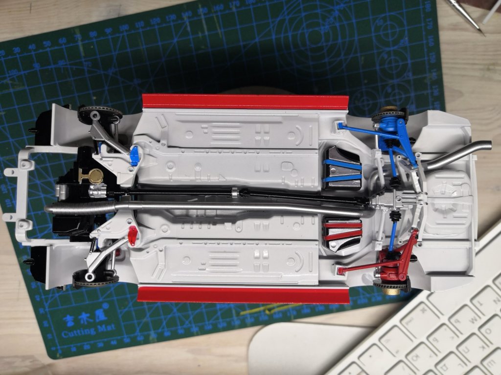

Популярный пост NSFive 485 Опубликовано 3 Nov 2019, 14:18:29 Автор Популярный пост Жалоба Поделиться Опубликовано 3 Nov 2019, 14:18:29 Первое в практике яркое и разноцветное дно и подвеска авто, все по инструкции... 12 Ссылка на сообщение Поделиться на другие сайты
Scale Motorsport 1049 Опубликовано 3 Nov 2019, 22:49:24 Жалоба Поделиться Опубликовано 3 Nov 2019, 22:49:24 Красиво получилось! Только смывки не хватает однозначно. Она бы рельефности добавила белому днищу. Ссылка на сообщение Поделиться на другие сайты
cuba_13 3762 Опубликовано 4 Nov 2019, 04:24:42 Жалоба Поделиться Опубликовано 4 Nov 2019, 04:24:42 5 часов назад, Super_Sych сказал: Только смывки не хватает однозначно. +1 Ссылка на сообщение Поделиться на другие сайты
NSFive 485 Опубликовано 4 Nov 2019, 11:18:49 Автор Жалоба Поделиться Опубликовано 4 Nov 2019, 11:18:49 12 часов назад, Super_Sych сказал: Красиво получилось! Только смывки не хватает однозначно. Она бы рельефности добавила белому днищу. Это специальная маслянная краска? Подбирать на тон темнее? Акцентер случайно, не подходит для этих целей? Ссылка на сообщение Поделиться на другие сайты

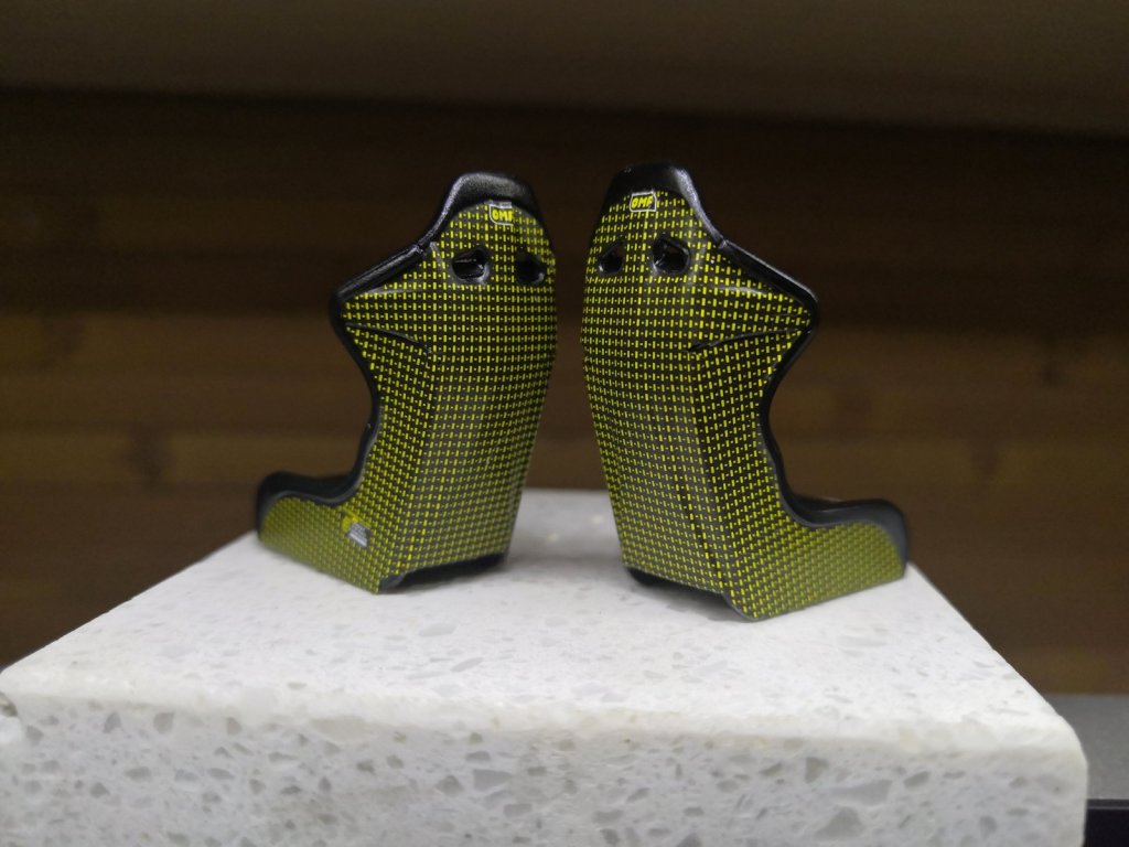

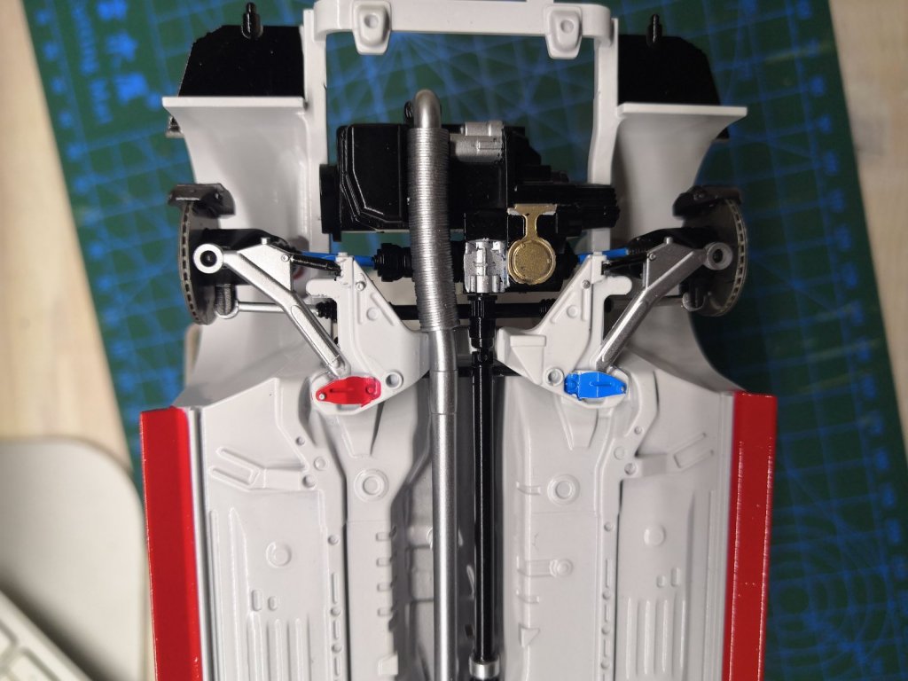

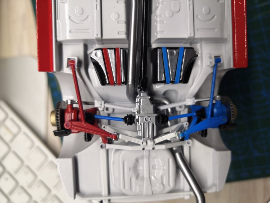

Популярный пост NSFive 485 Опубликовано 5 Nov 2019, 11:19:34 Автор Популярный пост Жалоба Поделиться Опубликовано 5 Nov 2019, 11:19:34 Парни, спасибо за рекомендации, не уверен что полностью получилось, но немножко вроде живее. Положил декали под кевлар на ковши и на магниевые диски 10 Ссылка на сообщение Поделиться на другие сайты
Kryptonyte 1280 Опубликовано 5 Nov 2019, 18:19:24 Жалоба Поделиться Опубликовано 5 Nov 2019, 18:19:24 Ох, как же меня бесят растопыренные в разные стороны ступицы - эта Хренова «рулевая рейка» вечно шире, и сход/развал страдает 1 Ссылка на сообщение Поделиться на другие сайты
Scale Motorsport 1049 Опубликовано 5 Nov 2019, 19:09:49 Жалоба Поделиться Опубликовано 5 Nov 2019, 19:09:49 @NSFive по-моему смывки прямо в меру - ни больше, ни меньше На колёсах может тоже чуточку объёма добавить? Ссылка на сообщение Поделиться на другие сайты

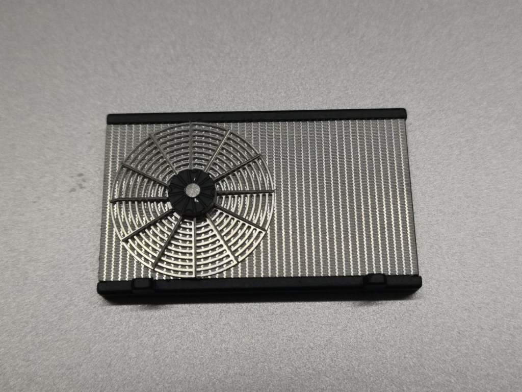

Популярный пост NSFive 485 Опубликовано 1 Dec 2019, 12:33:50 Автор Популярный пост Жалоба Поделиться Опубликовано 1 Dec 2019, 12:33:50 По капле в море... примерный темп проекта. Собрал половинку радиатора. В наборе травла, вентиляторы с двух сторон, вторую сторону не видно вообще..., подумываю оставить прозапас. 5 Ссылка на сообщение Поделиться на другие сайты

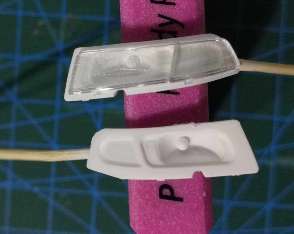

NSFive 485 Опубликовано 2 Dec 2019, 08:57:12 Автор Жалоба Поделиться Опубликовано 2 Dec 2019, 08:57:12 Коллеги, посоветуйте способ "оживить" оптику. Или не стоит овчинка выделки, и стоить оставить так. Ссылка на сообщение Поделиться на другие сайты
Tolibass 7404 Опубликовано 2 Dec 2019, 09:07:27 Жалоба Поделиться Опубликовано 2 Dec 2019, 09:07:27 @NSFive Сергей, я бы сделал углубление на поворотнике и вставил лампочку, и добавил габарит. И всё, больше ничего не надо. 3 Ссылка на сообщение Поделиться на другие сайты
cuba_13 3762 Опубликовано 2 Dec 2019, 17:51:55 Жалоба Поделиться Опубликовано 2 Dec 2019, 17:51:55 Ну и футурой искупать стекляшки обязательно. 1 Ссылка на сообщение Поделиться на другие сайты
