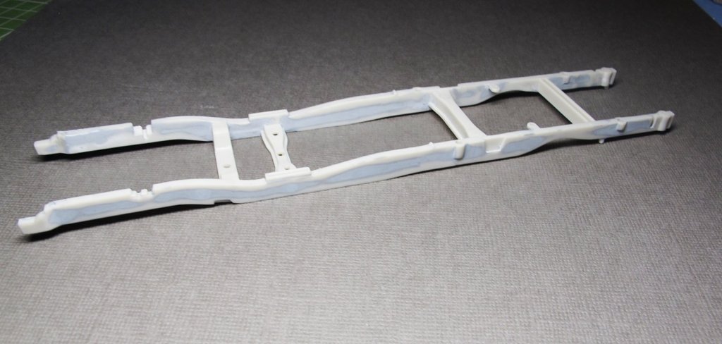

Популярный пост yura1961 4028 Опубликовано 21 Aug 2019, 11:35:03 Популярный пост Жалоба Поделиться Опубликовано 21 Aug 2019, 11:35:03 (изменено) Коллеги,приветствую! Пока на форумах летнее затишье,решил немного "разбавить тишину" и начать W.I.P по недавно вышедшей новинки от Moebius ,1966 Ford F-100 Flareside pickup . Как уже писал ранее ,коробка заполнена литниками под завязку и после распаковки уложить все обратно в коробку получается с трудом,но очень много деталей использоваться не будет.Например в наборе, 4 кардана и много деталей для 8-ми цилиндрового двигателя,два варианта колесных дисков,несколько вариантов зеркал и тому подобное. Традиционно сборка будет из коробки.Прототипа ,как и цветового решения пока нет.С красками у меня вообще возникла пока не разрешимая проблема,моя подруга много лет помогавшая и принимавшая непосредственное участие в моем хобби(практически все краски на моих работах ее заслуга) из за непомерной налоговой нагрузки и арендной платы,закрыла мастерскую.Какое то время продержусь,так как на некоторые проекты краска припасена заранее,а дальше.... Ну а пока фото литников: Изменено 21 Aug 2019, 11:43:57 пользователем yura1961 16 Ссылка на сообщение Поделиться на другие сайты
RBPencil 2655 Опубликовано 21 Aug 2019, 12:22:20 Жалоба Поделиться Опубликовано 21 Aug 2019, 12:22:20 Хорошей и приятной стройки. Это же Moebius))). Вот не понял темы с количеством карданов. И как я понял на фотографиях только то что будет использовано, остальное убрано в коробку? Жалко ты фотографию декалей не показал. И ещё вопрос. Следы от толкателей такие же глубокие, как на их ранних моделях? Ждём обновлений.... Ссылка на сообщение Поделиться на другие сайты
yura1961 4028 Опубликовано 21 Aug 2019, 13:12:06 Автор Жалоба Поделиться Опубликовано 21 Aug 2019, 13:12:06 Леша,спасибо за пожелания,но приятная сборка вряд ли получится,до Тамии им еще как до Пекина раком.Облоя на деталях и смещений пресс форм нет,так как формы пока еще не убитые,а вот стыки форм,утяжины и очень глубокие следы от толкателей в видимых местах присутствуют,по пластику предстоит очень много работы. По карданам это наверно заранее сделали литник на разные предполагаемые модификации. По декам очень скудно,номера,шильдики и приборка. 2 Ссылка на сообщение Поделиться на другие сайты

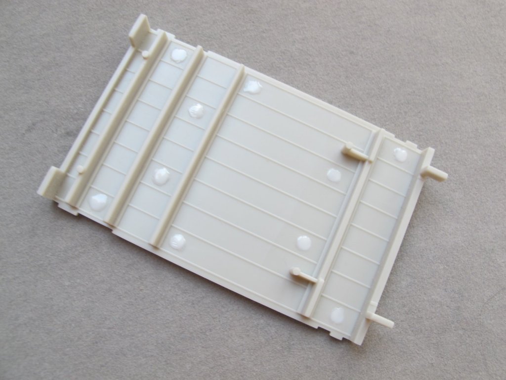

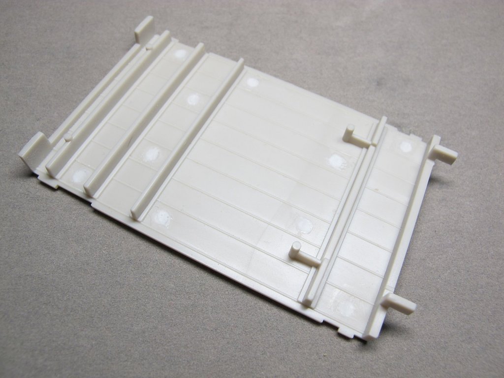

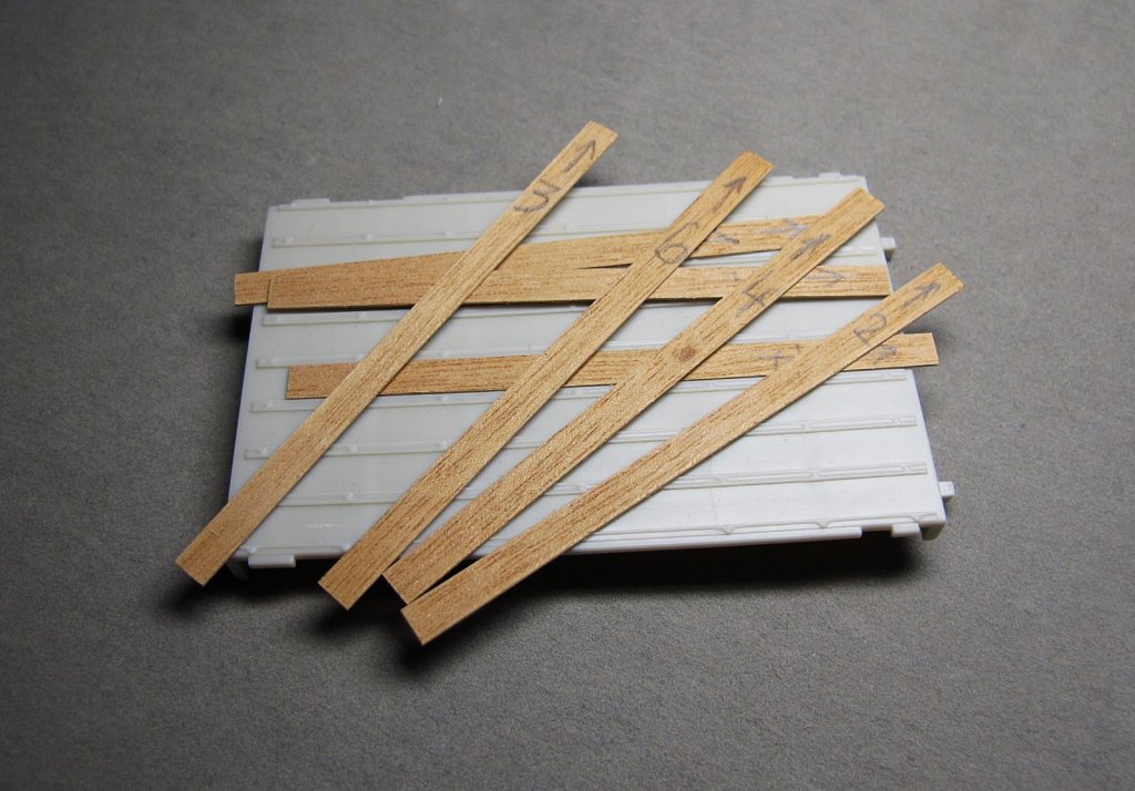

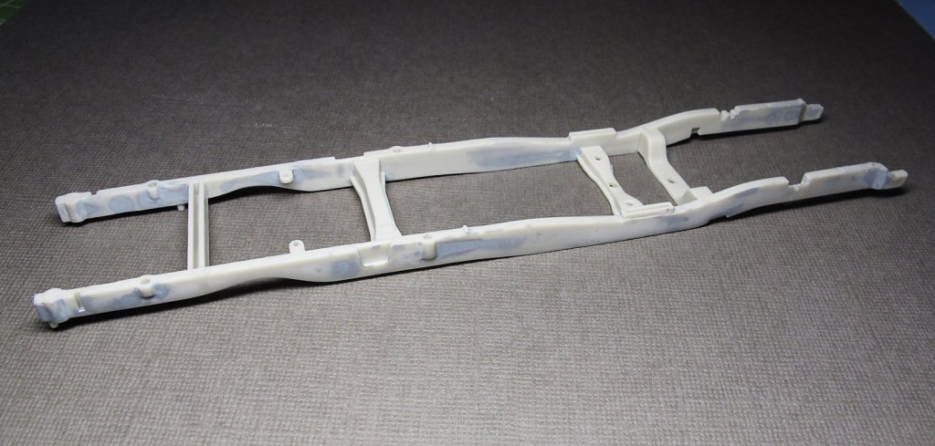

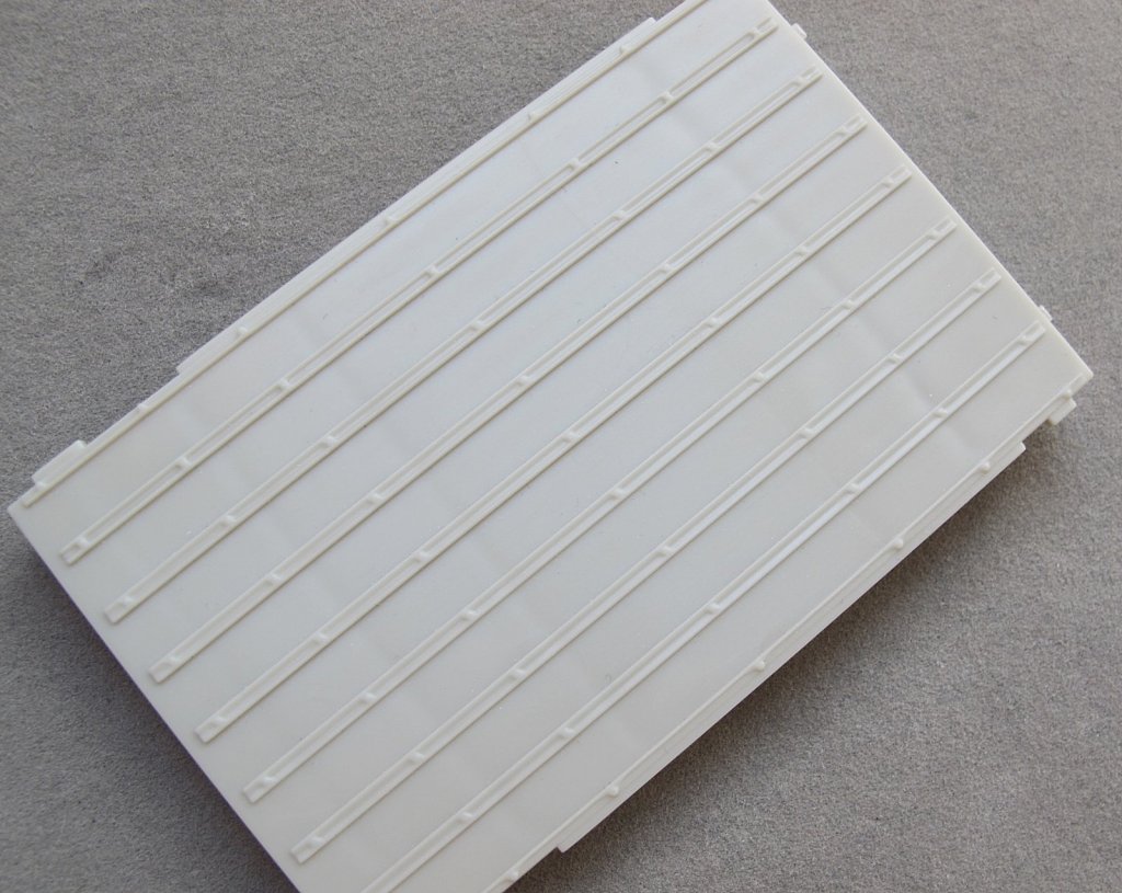

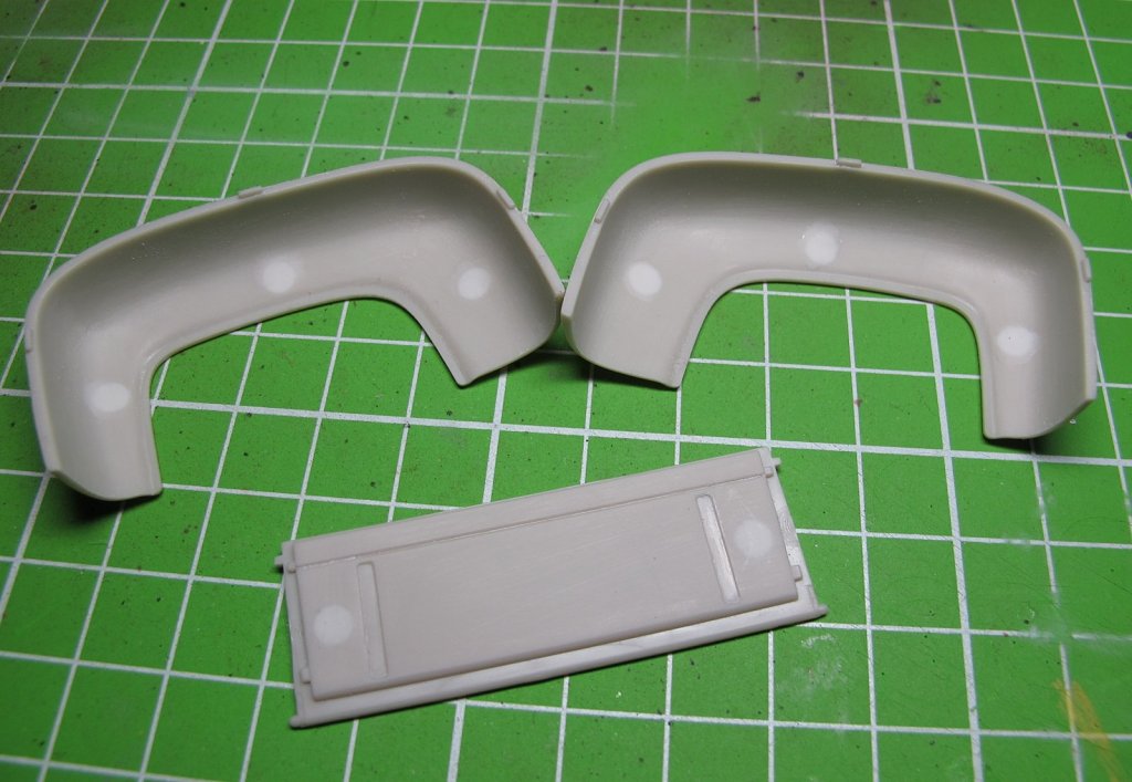

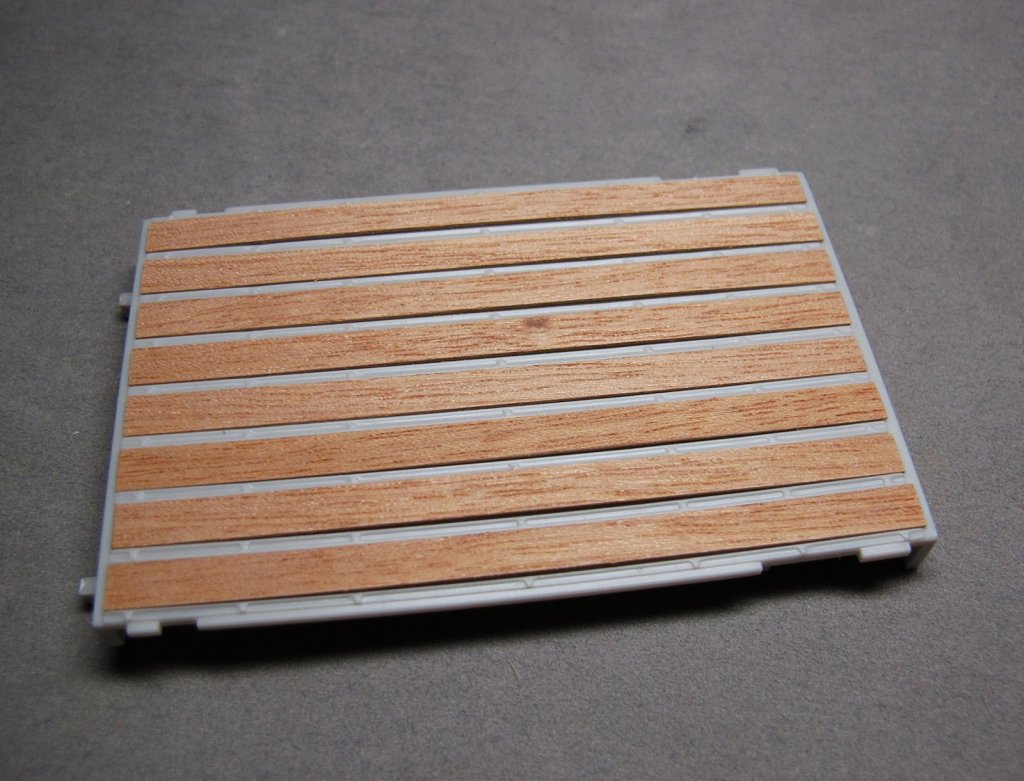

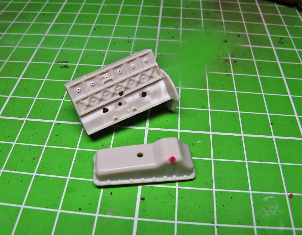

Популярный пост yura1961 4028 Опубликовано 3 Sep 2019, 13:42:45 Автор Популярный пост Жалоба Поделиться Опубликовано 3 Sep 2019, 13:42:45 Приветствую уважаемое сообщество. Стройка не стоит на месте,но так как пока в основном идет борьба с пластиком ничего особо интересного нет.И так немного прогресса. Сделал сливное отверстие в масляном поддоне,подсобрал двигатель и сделал отверстия под ВВ-провода,также в трамблере и катушке зажигания(не стал эту мелочь фотографировать) Глубокие следы от толкателей в видимых местах это визитная карточка Moebius,позаливал все "жидким пластиком".Внутренние части крыльев кузова суслик процентов на 50,но вдруг кто увидит. И пол кузова с нижней стороны. Так как внутренняя сторона пола имеет заметные утяжены,решено делать пол деревянный.Отвлекся немного от пластика и сделал деревянный настил. Морилка и лак. Просверлил выхлоп. Рама сплошная утяжина,под серой тамиевской шпатлевкой еще и "жидкий пластик". Подсобрал под покраску переднюю подвеску. Переделал подрулевой переключатель и "кочергу" АКПП,длина еще будет корректироваться. Дальше думаю будет интересней.С цветом пока еще не определился,завтра выходной буду делать пробные выкраски. 14 Ссылка на сообщение Поделиться на другие сайты
Andrey Labuzov 6544 Опубликовано 3 Sep 2019, 14:47:42 Жалоба Поделиться Опубликовано 3 Sep 2019, 14:47:42 1 час назад, yura1961 сказал: позаливал все "жидким пластиком" а что за жидкий пластик? Ссылка на сообщение Поделиться на другие сайты
yura1961 4028 Опубликовано 3 Sep 2019, 16:04:01 Автор Жалоба Поделиться Опубликовано 3 Sep 2019, 16:04:01 1 час назад, Andrey Labuzov сказал: а что за жидкий пластик? Андрей,это всего навсего кусочки литников растворенные в в клее от "звезды",я всегда пользуюсь этой смесью для заделки глубоких утяжин и следов толкателей . Ссылка на сообщение Поделиться на другие сайты
Andrey Labuzov 6544 Опубликовано 3 Sep 2019, 16:08:17 Жалоба Поделиться Опубликовано 3 Sep 2019, 16:08:17 3 минуты назад, yura1961 сказал: Андрей,это всего навсего кусочки литников растворенные в в клее от "звезды",я всегда пользуюсь этой смесью для заделки глубоких утяжин и следов толкателей . А, понял. Спасибо ) Ссылка на сообщение Поделиться на другие сайты

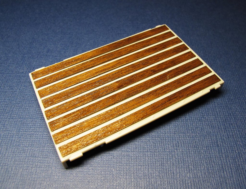

Driver 1215 Опубликовано 5 Sep 2019, 12:09:58 Жалоба Поделиться Опубликовано 5 Sep 2019, 12:09:58 Деревянный пол придает живости модели. А между досками так и останется пустота? Я в одной своей модели использовал тонкие латунные полоски, чтобы прикрыть пустоту и изобразить крепеж. Спойлер 1 Ссылка на сообщение Поделиться на другие сайты
PETERSON 10369 Опубликовано 6 Sep 2019, 12:57:41 Жалоба Поделиться Опубликовано 6 Sep 2019, 12:57:41 (изменено) @Driver Полагаю, что там могли бы быть крашеные пластиковые профили, как тут: https://evergreenscalemodels.com/products/258-188x-312-4-8mm-x-7-9mm-rectangular-tubing Но в данном случае если приклеить деревяшки, то дырок между ними не должно остаться, поскольку прижимные планки достаточно высоко торчат над поверхностью. Изменено 6 Sep 2019, 13:20:38 пользователем PETERSON 1 Ссылка на сообщение Поделиться на другие сайты

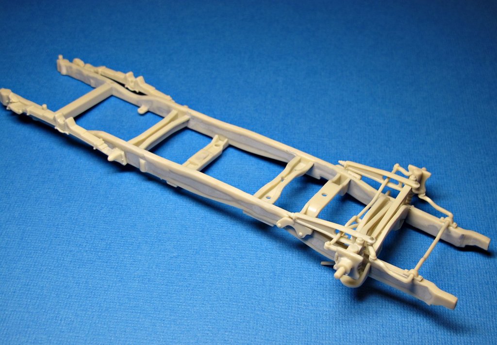

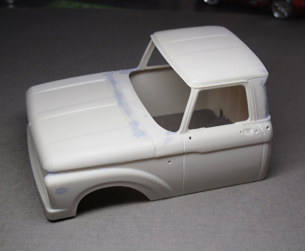

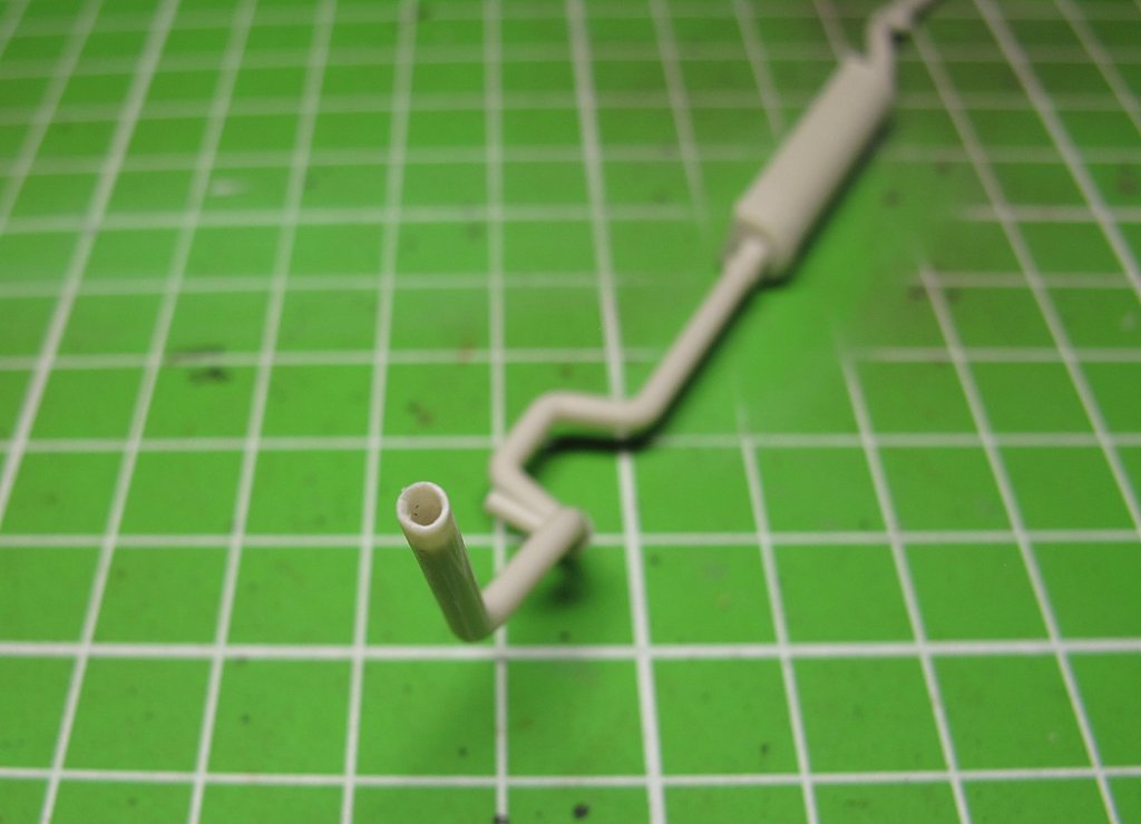

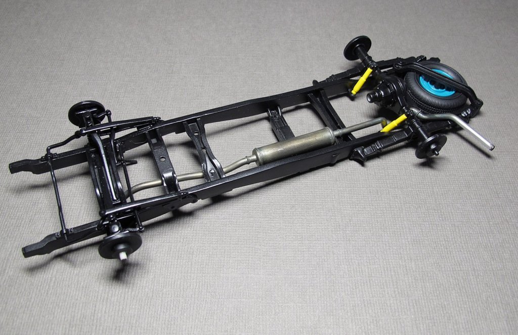

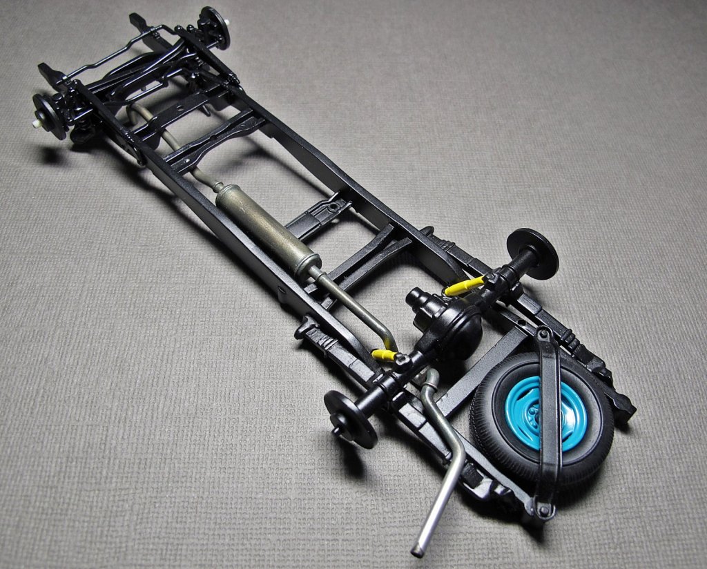

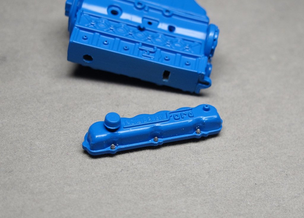

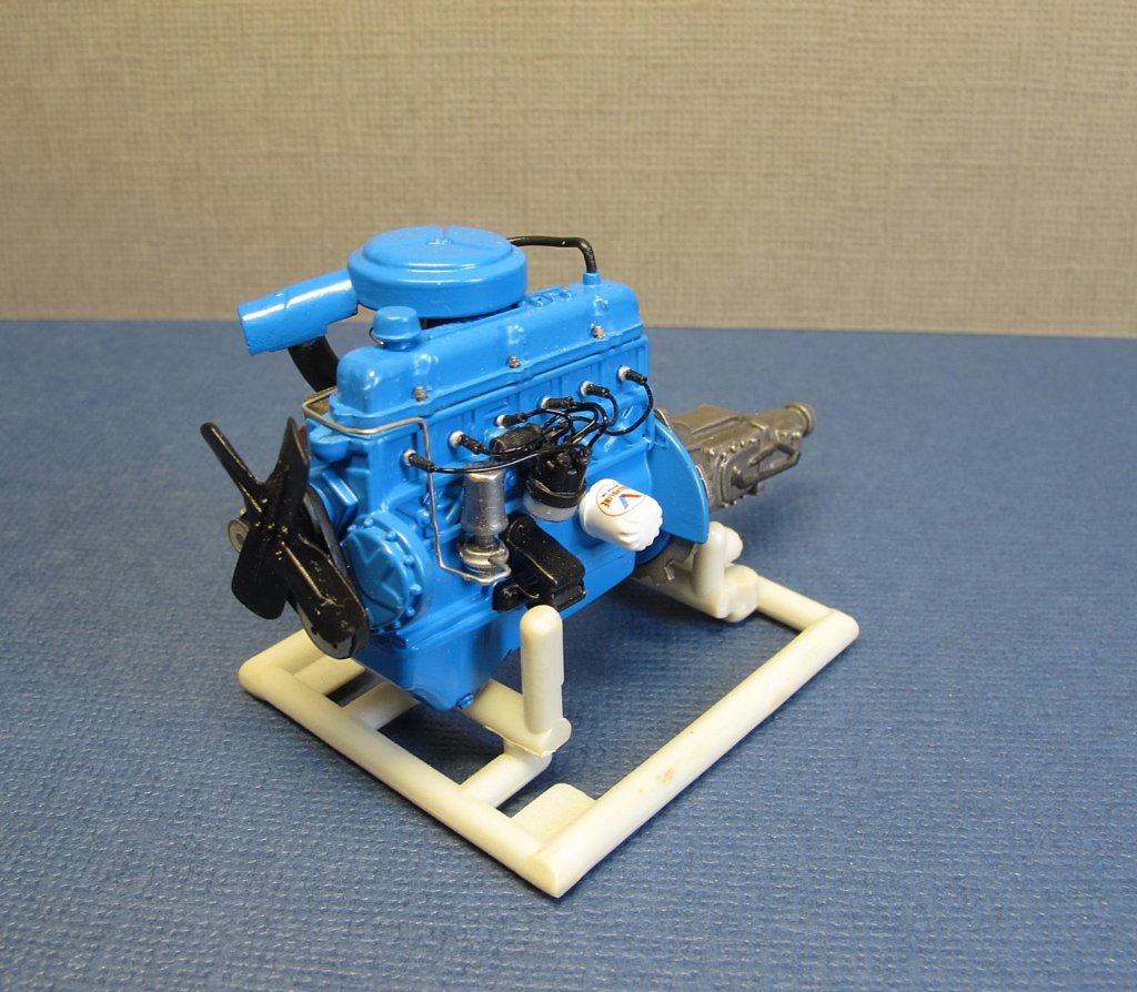

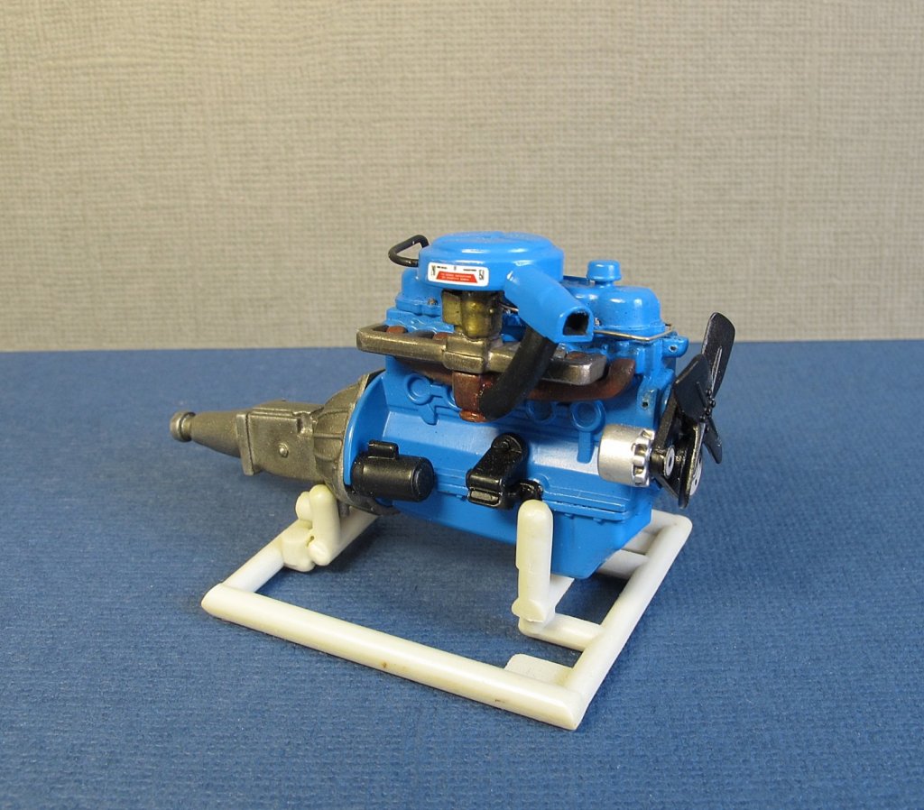

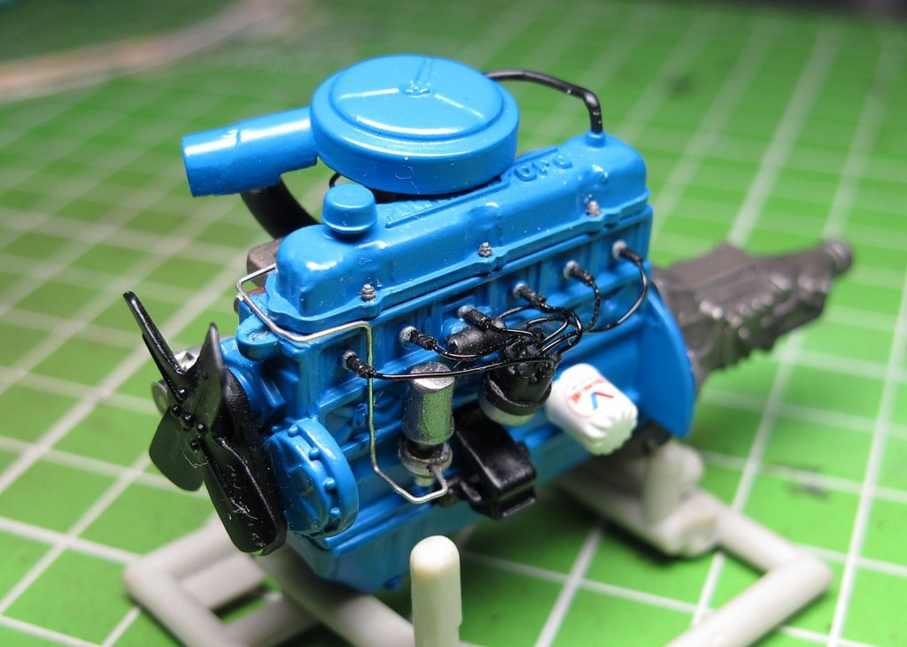

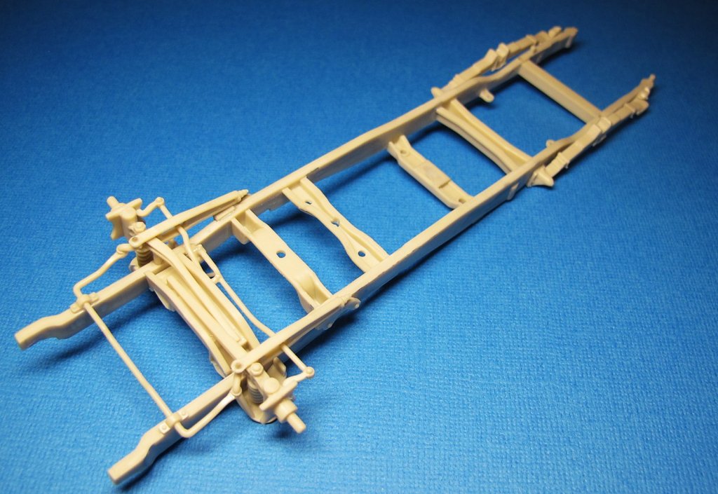

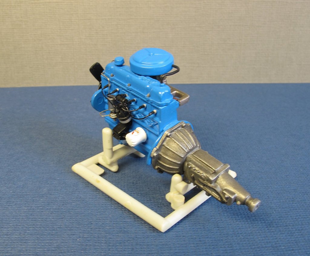

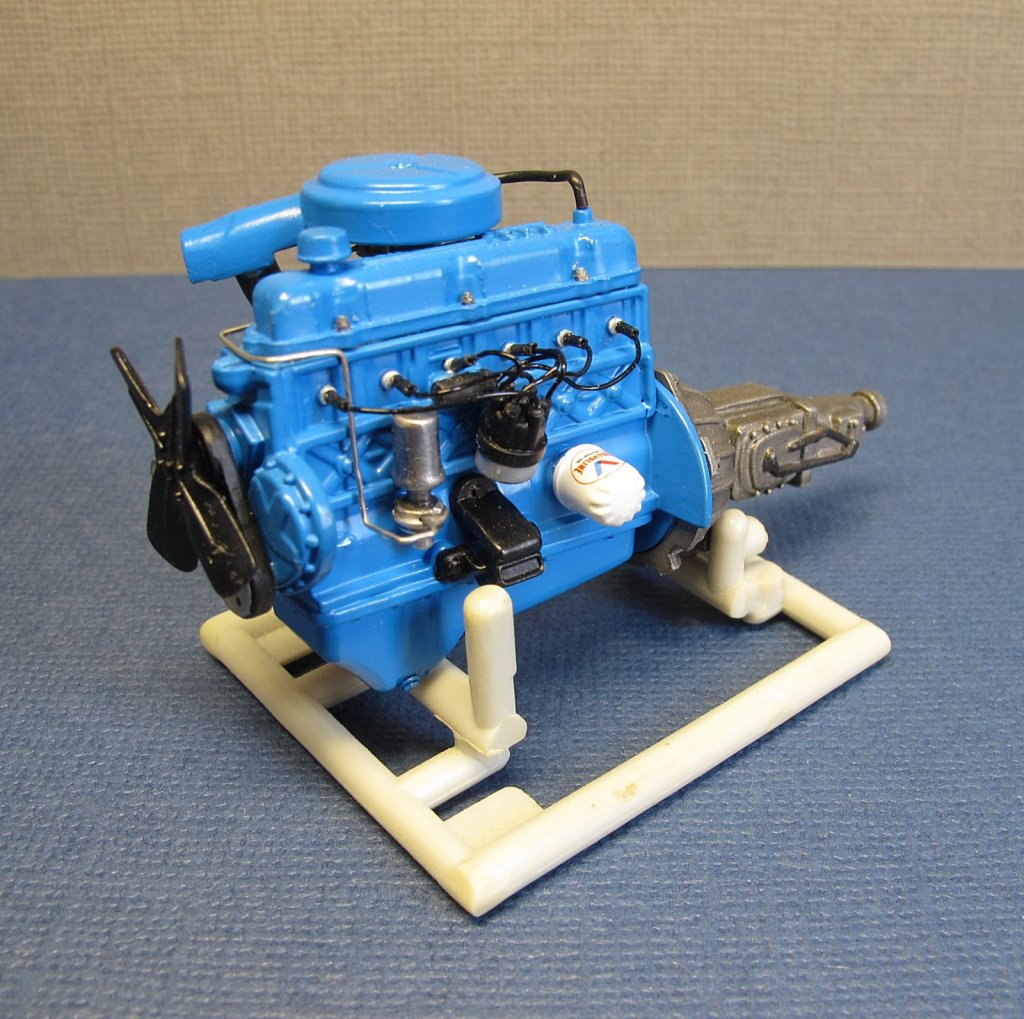

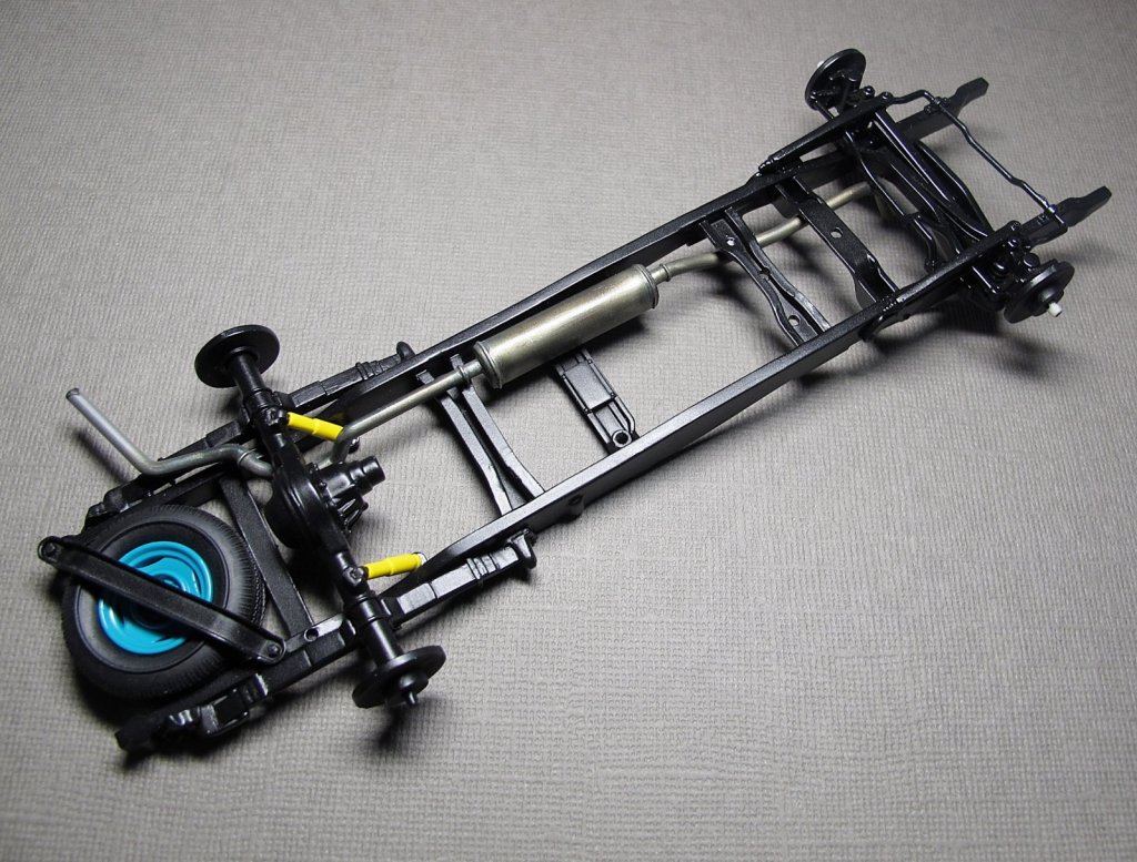

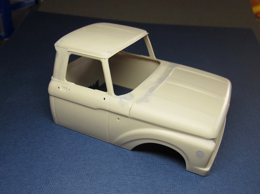

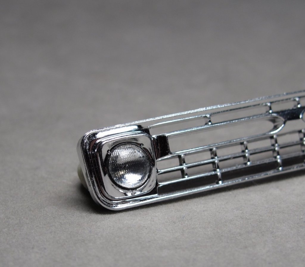

Популярный пост yura1961 4028 Опубликовано 17 Sep 2019, 16:49:27 Автор Популярный пост Жалоба Поделиться Опубликовано 17 Sep 2019, 16:49:27 Не так быстро как хотелось бы,но все же движемся вперед. 99% пикапов модификации Flareside не имели на кабине молдингов,они шли в основном в Styleside short bed version ,так как в этом случае молдинг продолжается и на кузов. Убираем. Было: Стало: Покрасил и под собрал шасси. Сделал лампы в фары и установил стекла фар,стекла очень толстые и фотоаппарат не очень хорошо передает,в живую все гораздо лучше. Сделал приборку. Гаечки на клапанную крышку. Ну и мотор готовый к установке. 17 Ссылка на сообщение Поделиться на другие сайты

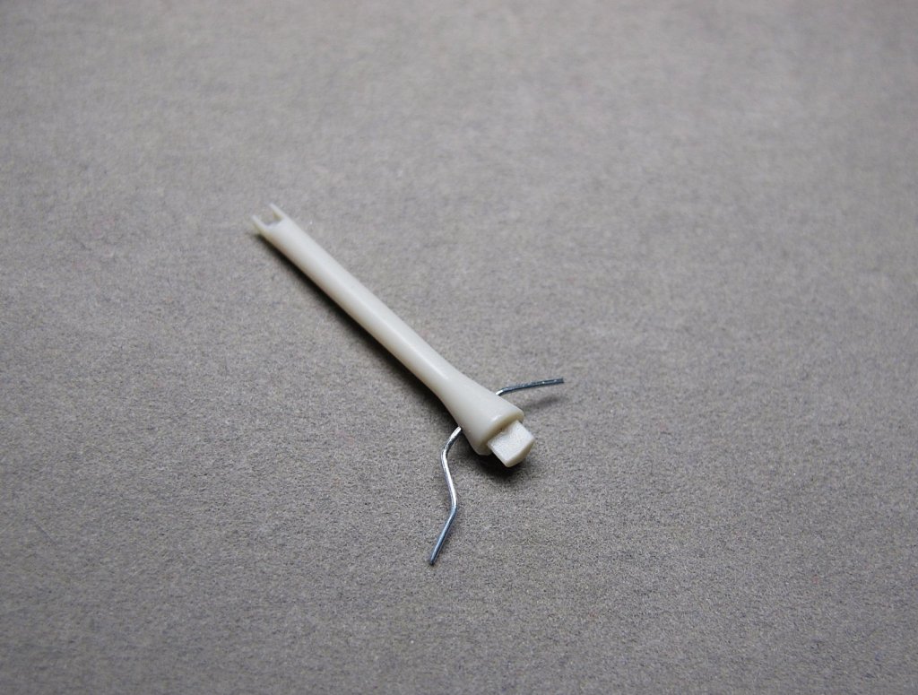

PETERSON 10369 Опубликовано 17 Sep 2019, 21:39:52 Жалоба Поделиться Опубликовано 17 Sep 2019, 21:39:52 Отлично получается, Юра! Несмотря на то, что В 14.08.2019 в 21:01, yura1961 сказал: ,мне глубоко по....твое мнение позволю себе прокомментировать. Благо, правила форума этого не запрещают. Всё в моторе смотрится здорово, кроме направления наконечников свечных проводов. Уж больно сильная разница в углах наклона. Заранее приношу глубочайшие извинения, если моя критика опять тебя сильно задела. Ссылка на сообщение Поделиться на другие сайты
TheYellowHB 806 Опубликовано 18 Sep 2019, 04:18:26 Жалоба Поделиться Опубликовано 18 Sep 2019, 04:18:26 Юрий, а из чего наконечники свечных проводов? Очень уж живо смотрятся! Ссылка на сообщение Поделиться на другие сайты
Tolibass 7403 Опубликовано 18 Sep 2019, 06:36:39 Жалоба Поделиться Опубликовано 18 Sep 2019, 06:36:39 Юра круто, молдинг меня конечно озадачил. Шикарная работа. Ссылка на сообщение Поделиться на другие сайты
yura1961 4028 Опубликовано 18 Sep 2019, 14:12:34 Автор Жалоба Поделиться Опубликовано 18 Sep 2019, 14:12:34 16 часов назад, PETERSON сказал: если моя критика опять тебя сильно задела. Миша,критика ,если она конструктивная,а не нелепые придиризмы,меня никогда не задевает. Наконечники были сразу поправлены как только сам увидел еще при обработке фотографий,но естественно второй раз фото сессию проводить не стал. Вот специально для тебя. 9 часов назад, TheYellowHB сказал: Юрий, а из чего наконечники свечных проводов? Андрей,просто изоляция от провода. 7 часов назад, Tolibass сказал: Юра круто, молдинг меня конечно озадачил. Толя,да меня он тоже сразу озадачил как только начал собирать материал.Молдинг хорошо смотрится с другим кузовом,там он в тему. А с этим вариантом кузова он не нужен. 1 Ссылка на сообщение Поделиться на другие сайты
Tolibass 7403 Опубликовано 18 Sep 2019, 15:13:21 Жалоба Поделиться Опубликовано 18 Sep 2019, 15:13:21 @yura1961 Спасибо Юра! Моебиус накосячил, буду иметь в виду. Ссылка на сообщение Поделиться на другие сайты
yura1961 4028 Опубликовано 18 Sep 2019, 15:29:55 Автор Жалоба Поделиться Опубликовано 18 Sep 2019, 15:29:55 12 минут назад, Tolibass сказал: Моебиус накосячил, буду иметь в виду. Ну не то что бы накосячил,попадались мне экземпляры с молдингом,но мне не понравилось и такие варианты даже не рассматривал. Ссылка на сообщение Поделиться на другие сайты
RBPencil 2655 Опубликовано 18 Sep 2019, 17:56:54 Жалоба Поделиться Опубликовано 18 Sep 2019, 17:56:54 2 часа назад, Tolibass сказал: @yura1961 Спасибо Юра! Моебиус накосячил, буду иметь в виду. Я думаю они это сделали умышленно, выпустят с другим кузовом. Какой-то из пикапов они так уже сделали. Да и хадсоны (гоночные) тоже не имеют молдинги в жизни, а в коробке одно и тоже. Ссылка на сообщение Поделиться на другие сайты
yura1961 4028 Опубликовано 18 Sep 2019, 18:57:12 Автор Жалоба Поделиться Опубликовано 18 Sep 2019, 18:57:12 58 минут назад, RBPencil сказал: , выпустят с другим кузовом. Леша,уже и боксарт есть. 2 Ссылка на сообщение Поделиться на другие сайты

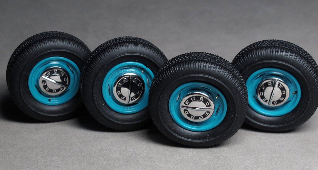

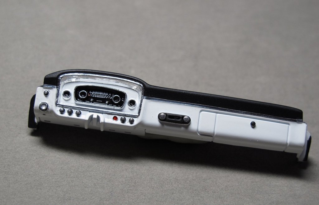

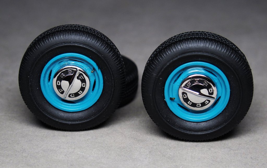

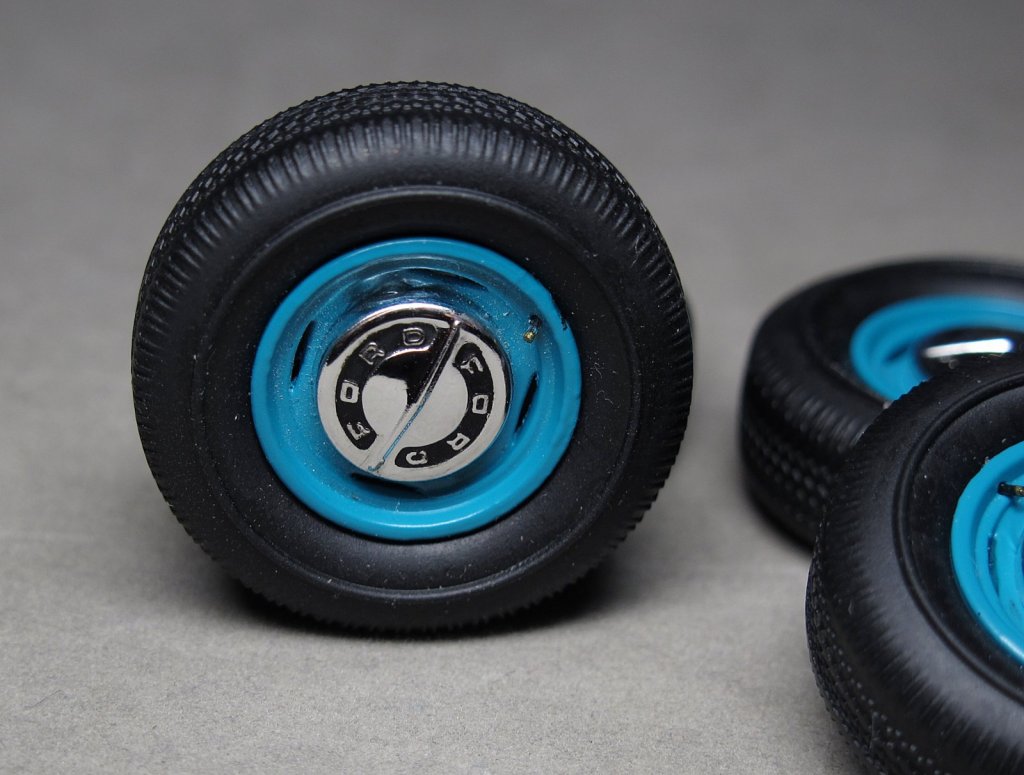

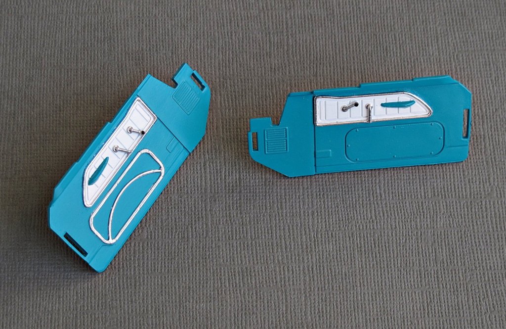

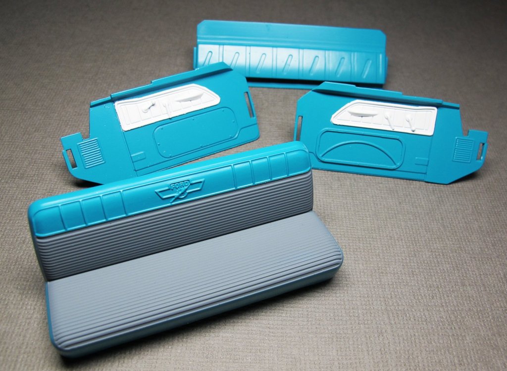

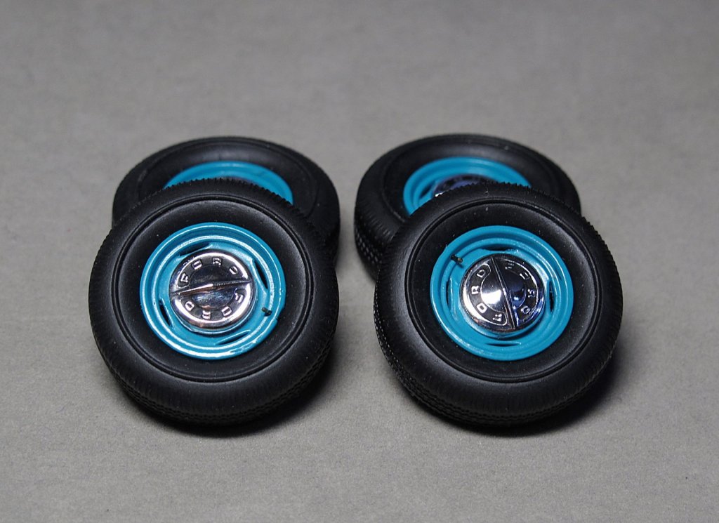

Популярный пост yura1961 4028 Опубликовано 4 Oct 2019, 17:09:25 Автор Популярный пост Жалоба Поделиться Опубликовано 4 Oct 2019, 17:09:25 Совсем небольшое обновление. Покрасил детали салона. Сделал дверные карты. Собрал колеса. На макро вылезла пыль,но все еще в процессе работы. 20 Ссылка на сообщение Поделиться на другие сайты
