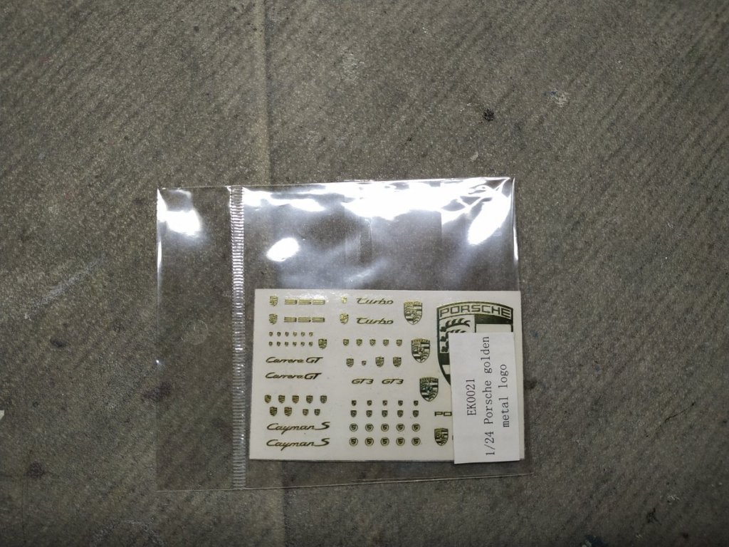

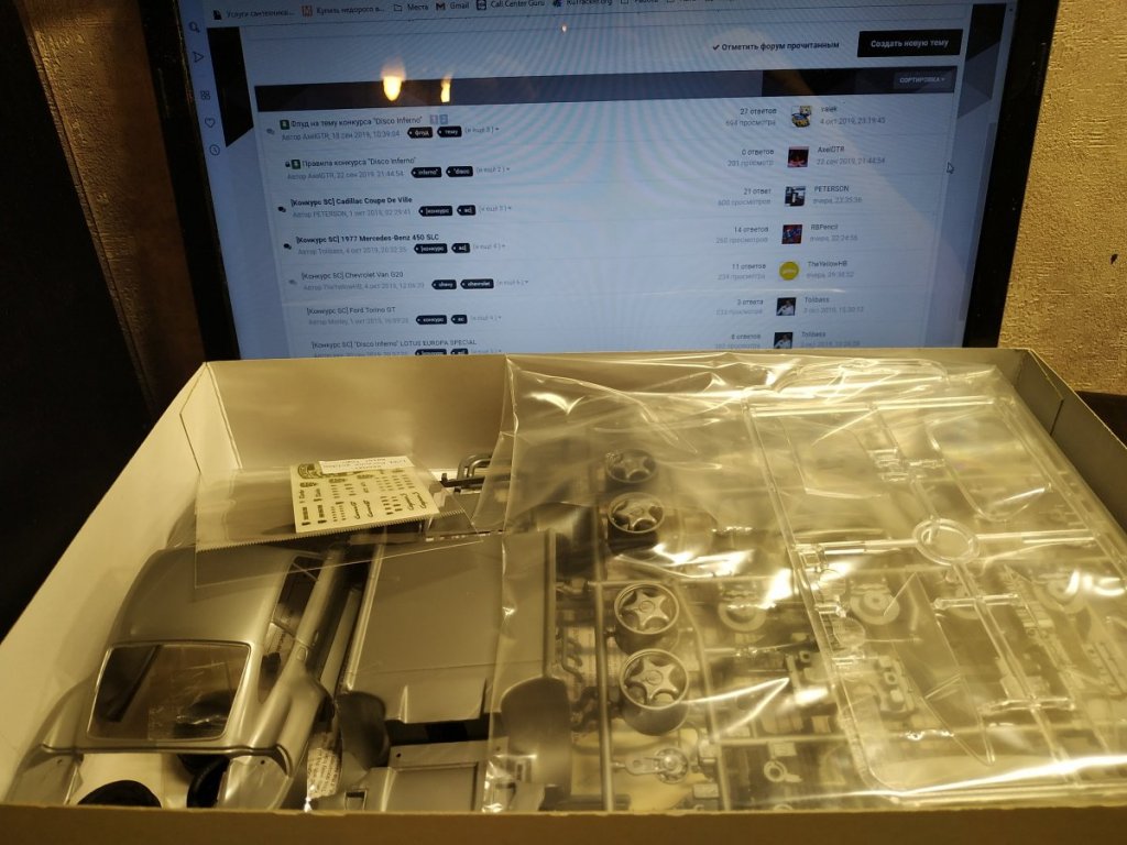

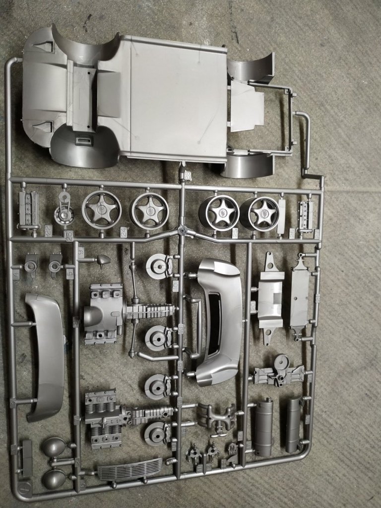

Популярный пост LittleBoo 1366 Опубликовано 6 Oct 2019, 18:06:57 Популярный пост Жалоба Поделиться Опубликовано 6 Oct 2019, 18:06:57 Присоединяюсь к движухе. Собирать буду Porsche 959 от Tamiya. Porsche 959 выпускался с 1986 по 1993 годы для омологации спорт прототипа участвующего в ралли Группы Б. Коробка лежит у меня очень давно, никак не мог найти повод ее собрать, а тут такой удобный конкурс подвернулся. Из дополнений - только металостикеры с шильдиками. Пока не вижу необходимости что либо дорабатывать, модель кажется качественной. 14 Ссылка на сообщение Поделиться на другие сайты
Andrey Labuzov 6544 Опубликовано 6 Oct 2019, 18:19:04 Жалоба Поделиться Опубликовано 6 Oct 2019, 18:19:04 Металлостикеры отвратнейшие. Верхняя плёнка снимается, оставляя на стикере клеевой слой. Я, в своё время, задолбался его счищать. Правда, может мне просто не повезло с моим экземпляром... Ссылка на сообщение Поделиться на другие сайты
PETERSON 10699 Опубликовано 6 Oct 2019, 19:21:25 Жалоба Поделиться Опубликовано 6 Oct 2019, 19:21:25 Порадовала надпись "Папе" на коробке. Кит хороший, но лично мне запомнились два момента: неудачно сделана внутрянка фар, и собранная платформа плохо женится с кузовом из-за упирающегося в задний бампер глушителя. Желаю удачи! Ссылка на сообщение Поделиться на другие сайты

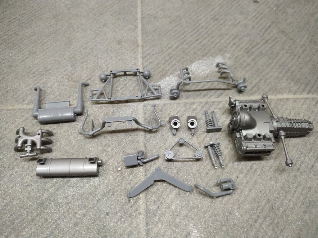

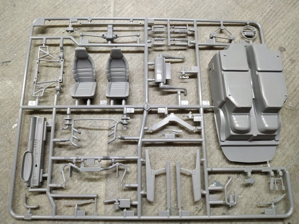

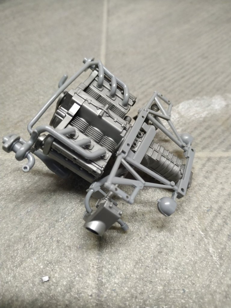

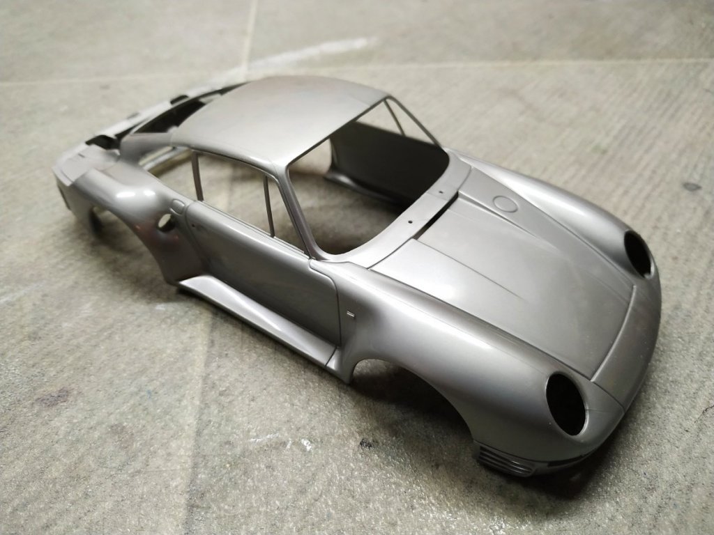

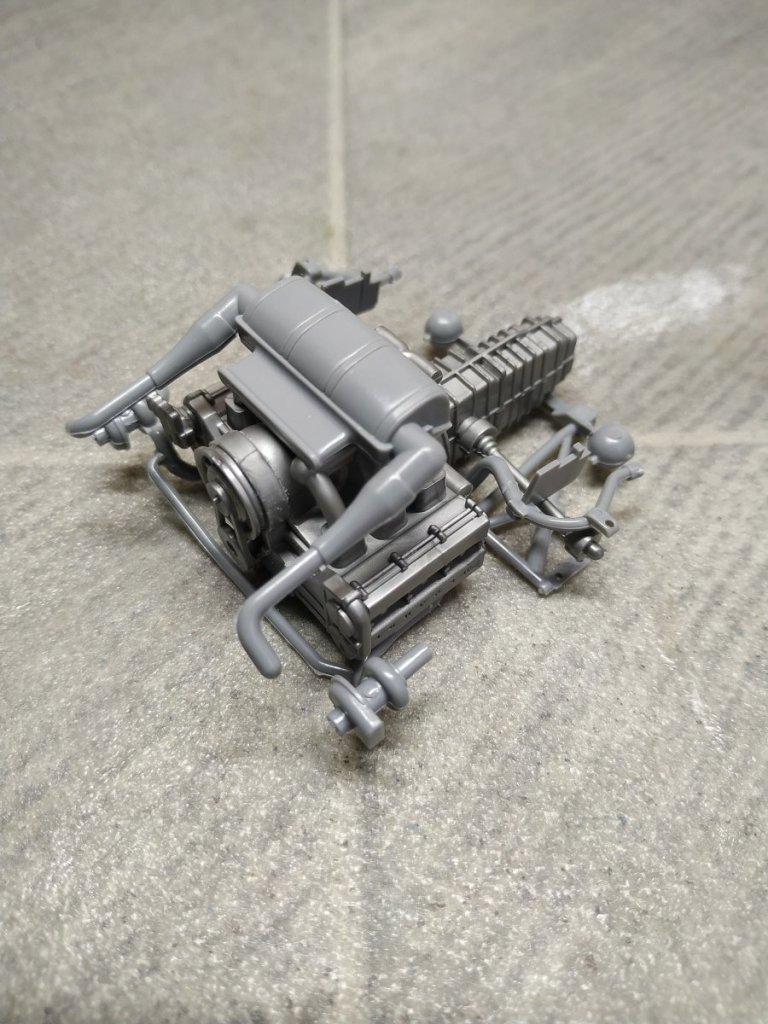

LittleBoo 1366 Опубликовано 13 Oct 2019, 12:43:12 Автор Жалоба Поделиться Опубликовано 13 Oct 2019, 12:43:12 Ну что, вписался в конкурс, надо перебороть лень и что-то сделать. Прикинул насухую детали двигателя и задней подвески, вроде все встает хорошо, нужно теперь все это подготовить к грунтовке и краске. 3 Ссылка на сообщение Поделиться на другие сайты
PETERSON 10699 Опубликовано 13 Oct 2019, 13:40:08 Жалоба Поделиться Опубликовано 13 Oct 2019, 13:40:08 Стыки от пресс-форм удалять будешь? Ссылка на сообщение Поделиться на другие сайты
LittleBoo 1366 Опубликовано 13 Oct 2019, 13:54:43 Автор Жалоба Поделиться Опубликовано 13 Oct 2019, 13:54:43 13 минут назад, PETERSON сказал: Стыки от пресс-форм удалять будешь? конечно, я пока просто прикинул стыкуемость, теперь нужно все детали подготовить Ссылка на сообщение Поделиться на другие сайты

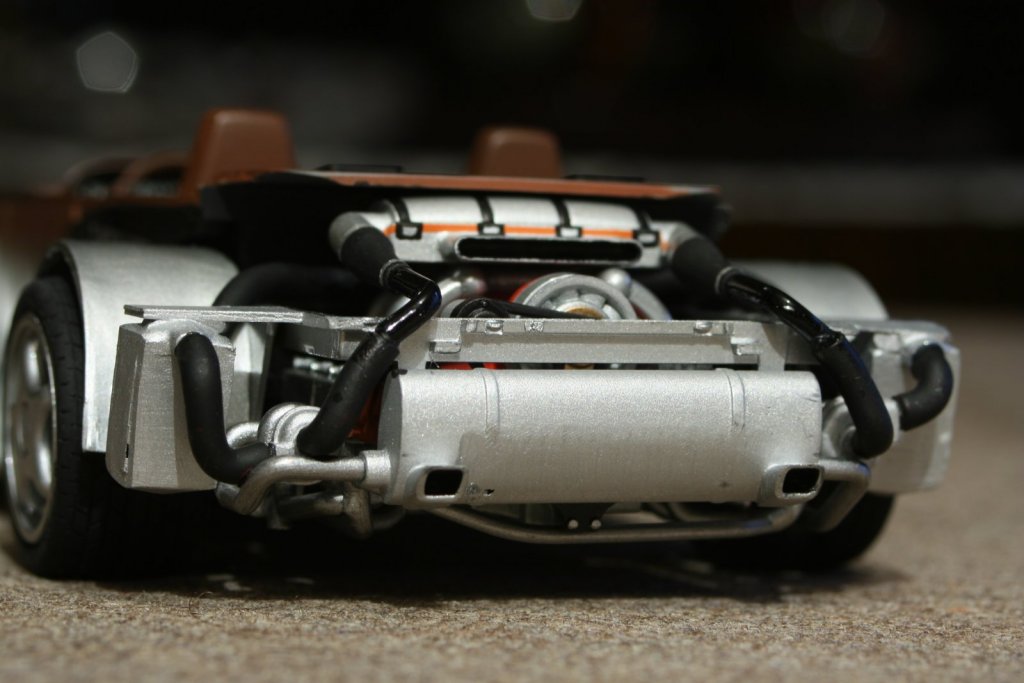

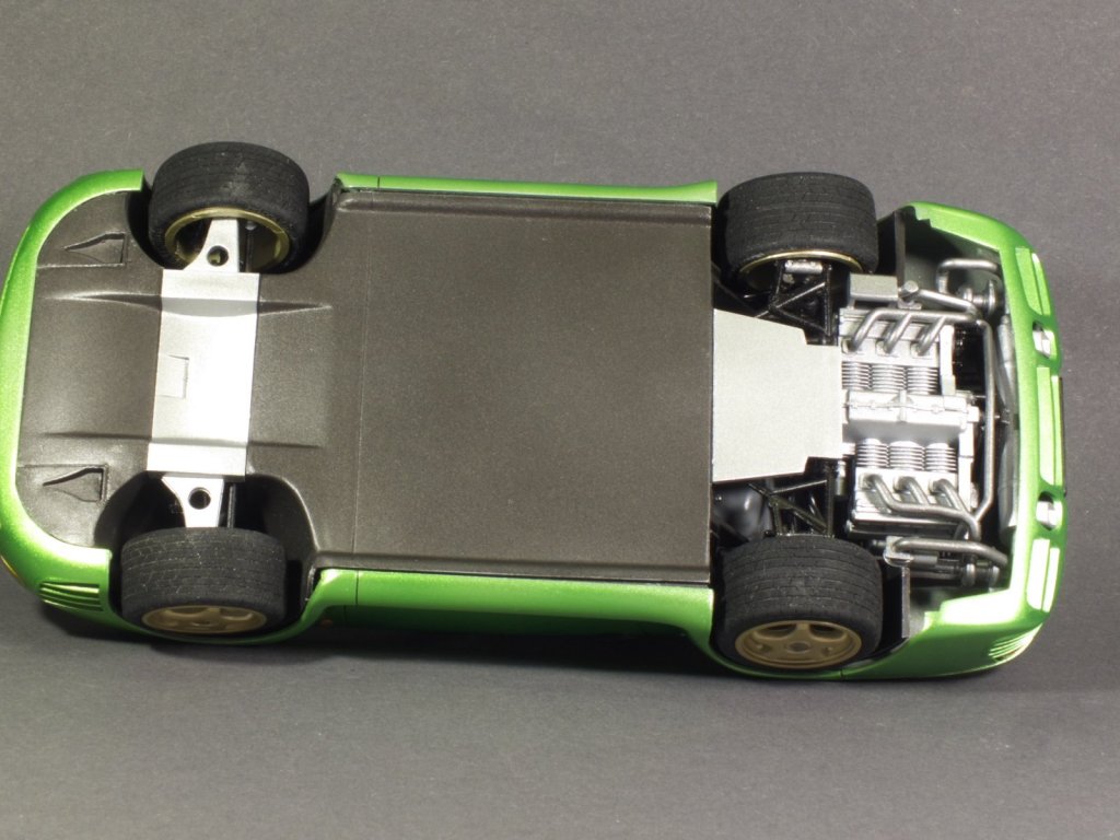

PETERSON 10699 Опубликовано 13 Oct 2019, 14:03:18 Жалоба Поделиться Опубликовано 13 Oct 2019, 14:03:18 @LittleBoo Ясно. Ну, так-то там стыкуемость хорошая, проблема может возникнуть при стыковке платформы с кузовом на финальной стадии сборки, о чём я писал выше. Мне пришлось на своём подтачивать глушитель при финальной сборке. Вот тут видно, что я его внизу протёр до дырок. Ссылка на сообщение Поделиться на другие сайты

StarSA 1106 Опубликовано 15 Oct 2019, 16:52:18 Жалоба Поделиться Опубликовано 15 Oct 2019, 16:52:18 Отличный выбор для сборки. Удачи в проекте. Модель собирается достаточно легко. Деталировка достойная, можно ничего не допиливать, если не хочется, всё равно получится хорошо. Единственный большой косяк при стыковке, о котором уже много раз говорили, это стыковка глушителя. Я его тоже подпиливал, как Миша, и ещё прилегающую стенку бампера с внутренней стороны немного пошлифовал. В какой-то момент, после очередной примерки, я вообще отпилил выхлопные трубы и поставил их в финале на штифтах, уже после окончательной женитьбы кузова и платформы. Ссылка на сообщение Поделиться на другие сайты

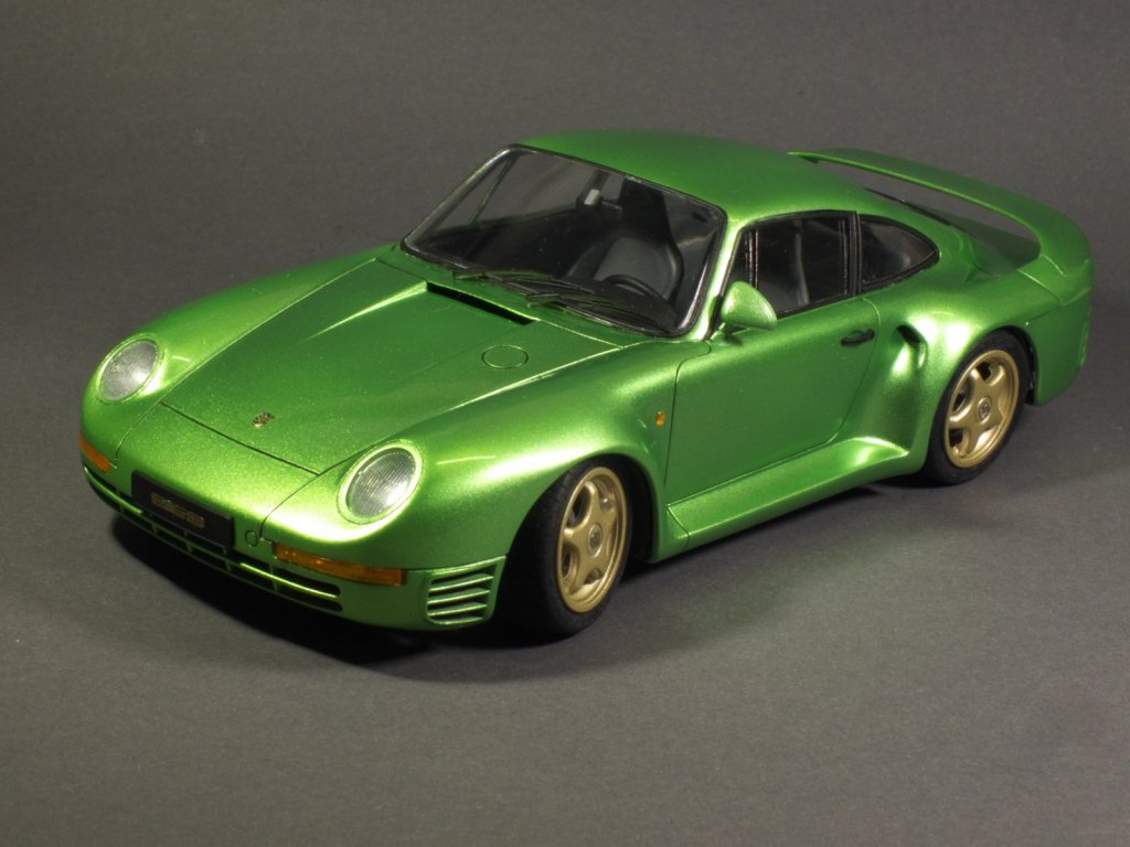

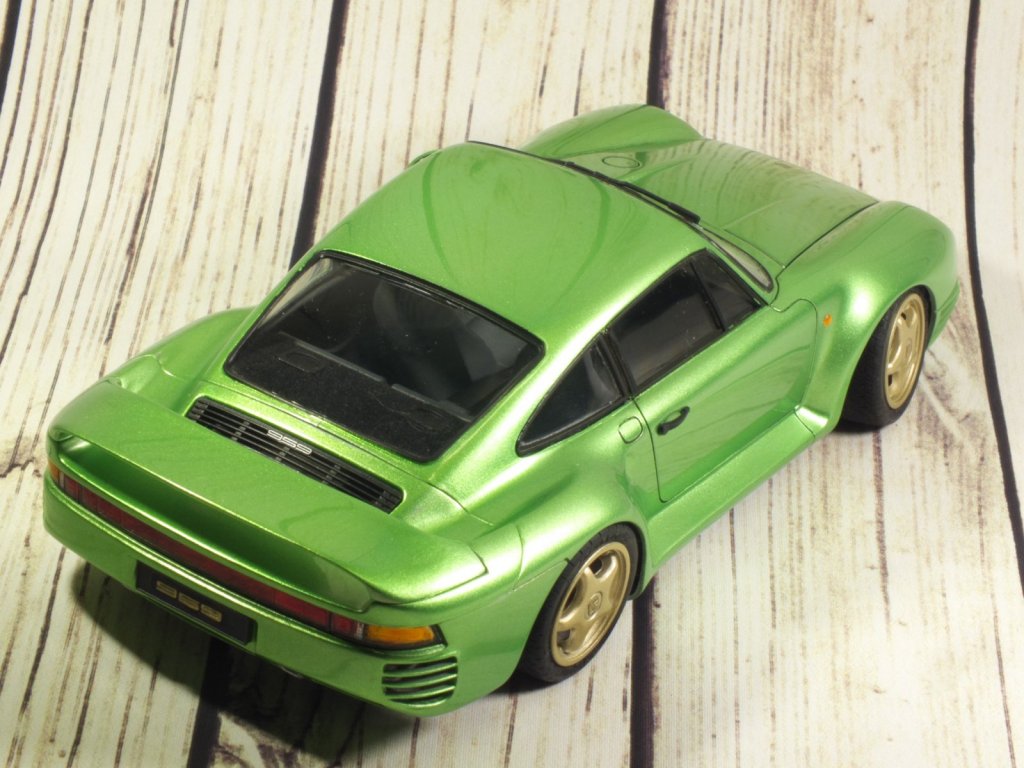

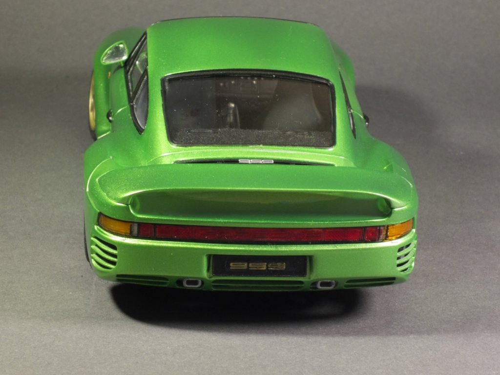

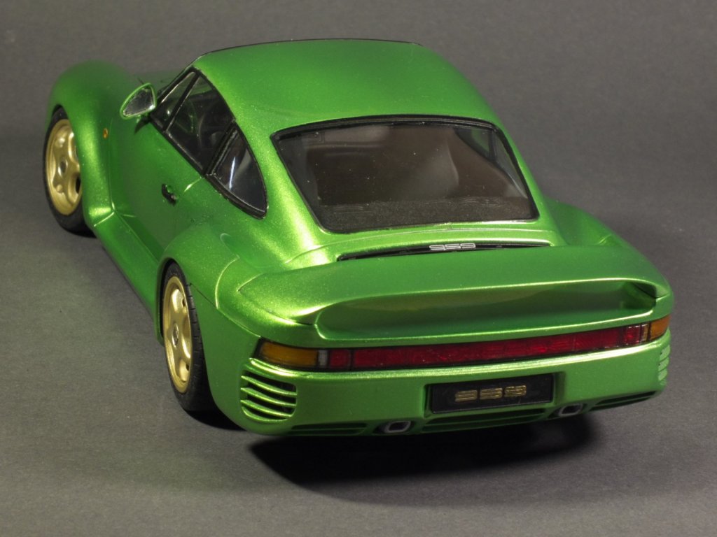

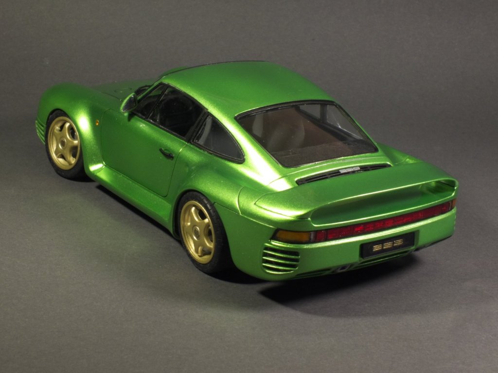

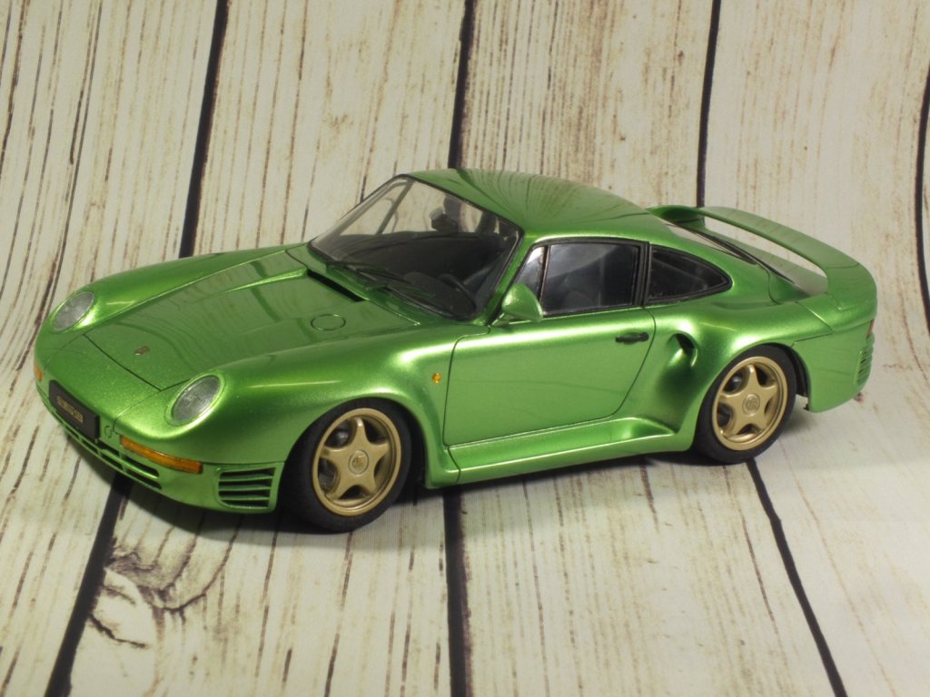

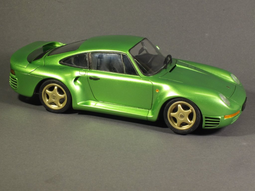

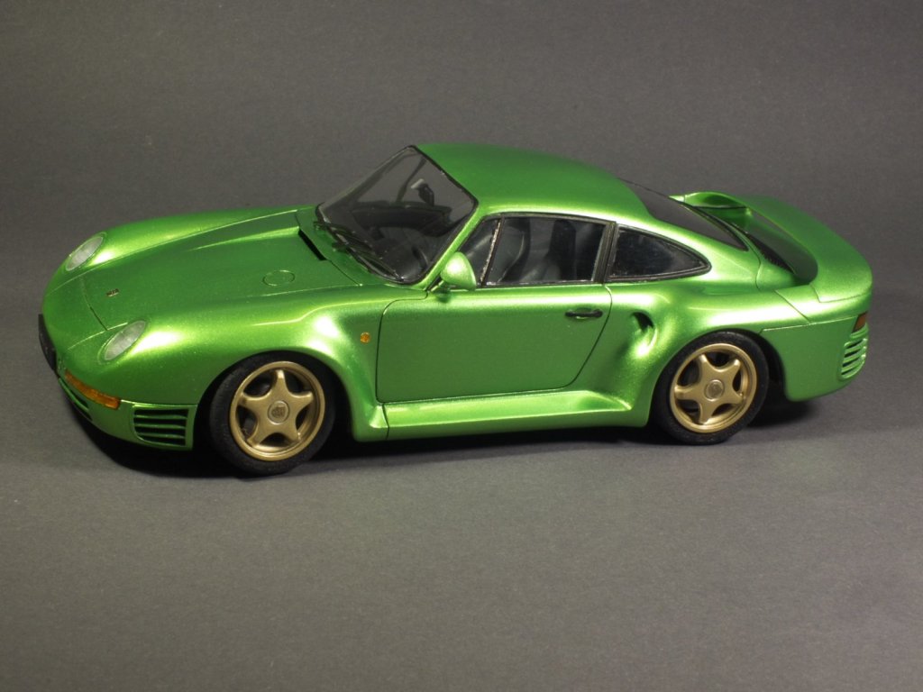

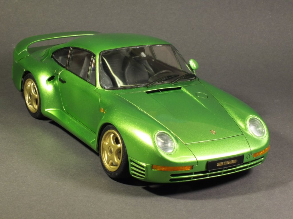

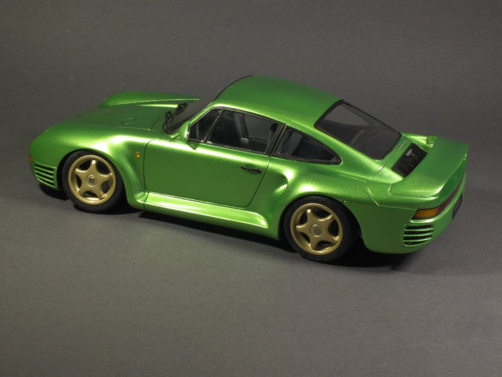

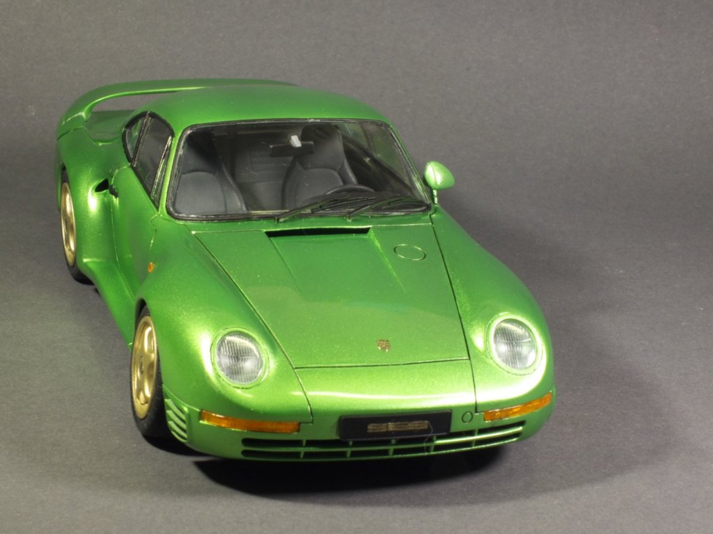

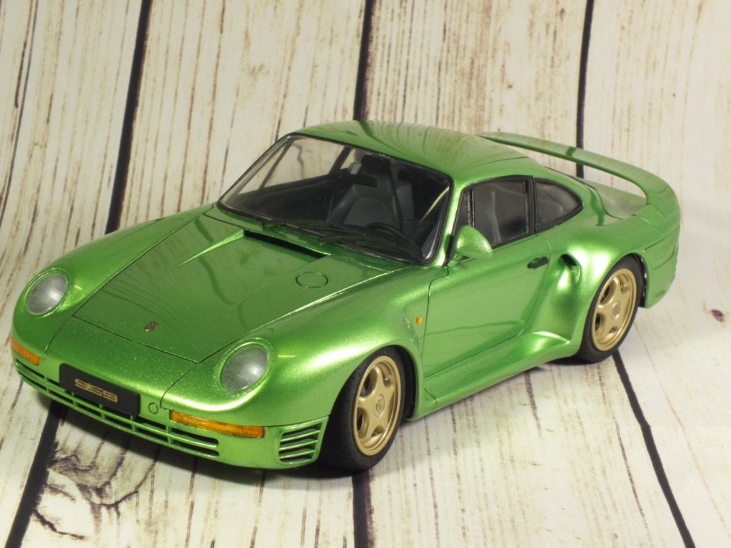

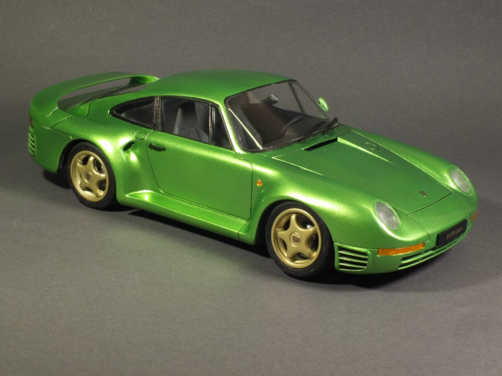

Популярный пост LittleBoo 1366 Опубликовано 27 Jan 2020, 17:23:47 Автор Популярный пост Жалоба Поделиться Опубликовано 27 Jan 2020, 17:23:47 Это был очень короткий WIP :-) ввиду паталогической лени модель собиралась короткими периодами неистовой активности перемежаемыми длительными паузами когда вообще не хотелось ни к чему притрагиваться. В итоге собрал чистую изкоробку, следуя инструкции, даже не пытаясь смотреть на оригинал. Вопреки предупреждениям глушитель и выхлопные трубы вошли в кузов относительно нормально, ничего подпиливать не пришлось. Вообще модель собирается удивительно ладно (кажется, это первая Tamiya которую я собирал, по сравнению с AMT и Revell просто конструктор Лего). Единственную неприятность доставили отражатели фар с окантовкой, они проваливались в кузов, поэтому пришлось изнутри залепить 2к шпатлевкой и потом заново прорезать расшивку, ну еще упорно вылезали стыки пресс форм на передних крыльях, и так там и остались, не смотря на неоднократное шпатлевание. На какие либо места с такой моделью не претендую, но массовку в конкурсе обеспечу :-) 8 Ссылка на сообщение Поделиться на другие сайты
PETERSON 10699 Опубликовано 27 Jan 2020, 17:42:48 Жалоба Поделиться Опубликовано 27 Jan 2020, 17:42:48 В любом случае, поздравляю с вовремя собранной моделью! Из явных промашек - стык на антикрыле и сильно отрицательный развал на передней оси. Стык надо было шпаклевать перед покраской, а что произошло с идеально собирающейся передней подвеской - непонятно. Ссылка на сообщение Поделиться на другие сайты
LittleBoo 1366 Опубликовано 27 Jan 2020, 18:21:09 Автор Жалоба Поделиться Опубликовано 27 Jan 2020, 18:21:09 35 минут назад, PETERSON сказал: Стык надо было шпаклевать перед покраской Видимо стоило посмотреть хоть на одну фотографию ))) 35 минут назад, PETERSON сказал: сильно отрицательный развал на передней оси Очевидно где-то собрал неправильно, потому как стояло ровно, а когда одел рулевую тягу, она низ "расперла". Или она длиннее чем нужно, или ошибся в сборке ступиц 37 минут назад, PETERSON сказал: поздравляю с вовремя собранной моделью Это и было главной целью ) Ссылка на сообщение Поделиться на другие сайты
