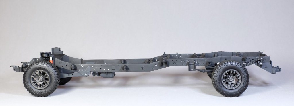

Популярный пост John Wick 4171 Опубликовано 22 Nov 2020, 21:12:01 Автор Популярный пост Жалоба Поделиться Опубликовано 22 Nov 2020, 21:12:01 Поработал с рамой и подвеской. Осталось установить тормоза. Когда поставил колеса, заметил, что рама перекручена: не знаю была она изначально такой или изогнулась в процессе работы. Думаю кабина и кузов помогут удержать раму в нормальном состоянии. 22 Ссылка на сообщение Поделиться на другие сайты

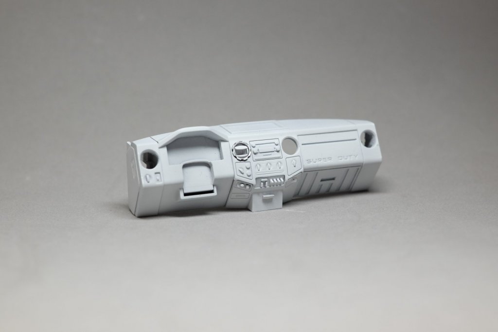

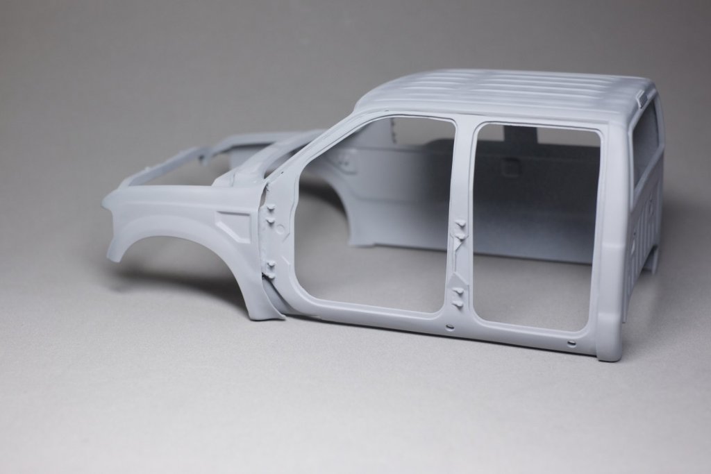

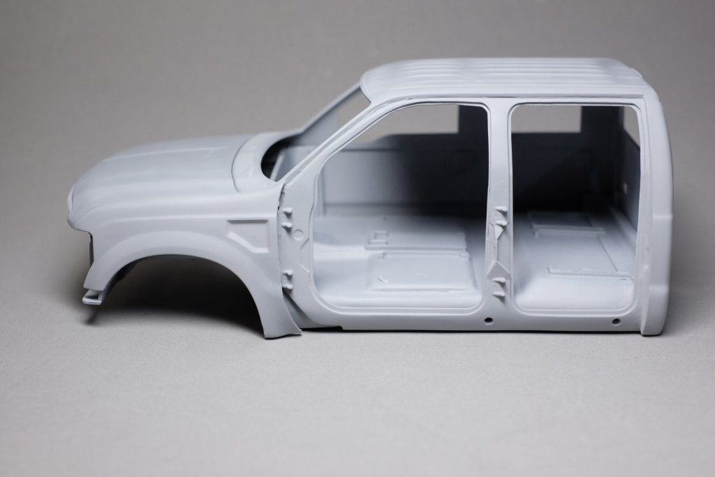

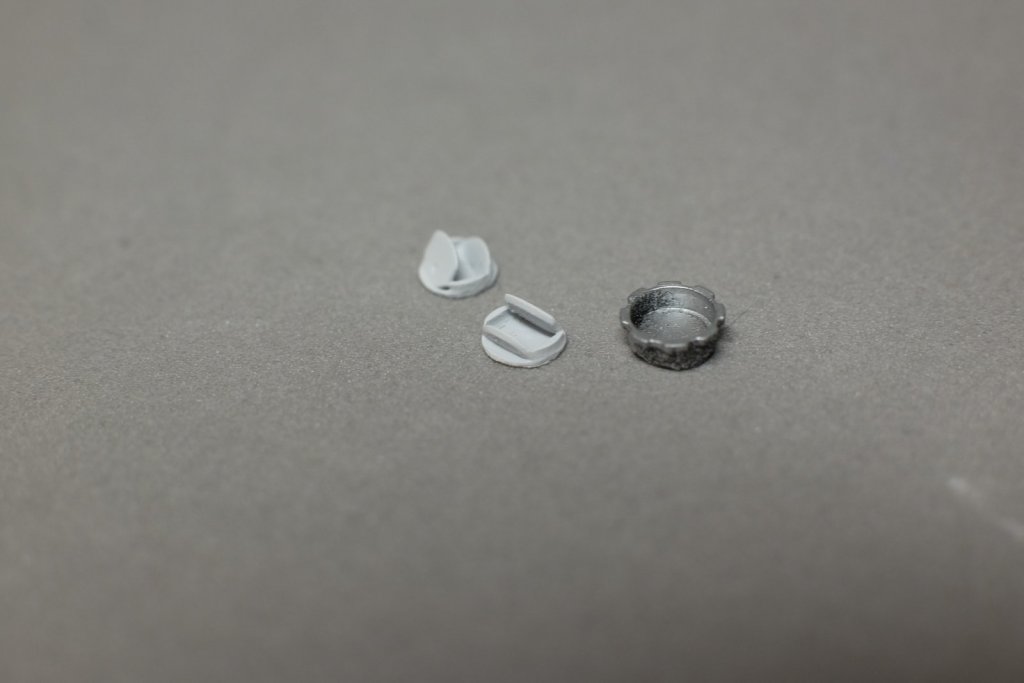

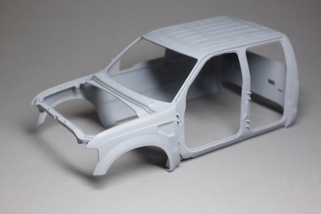

Популярный пост John Wick 4171 Опубликовано 12 Jan 2021, 21:18:17 Автор Популярный пост Жалоба Поделиться Опубликовано 12 Jan 2021, 21:18:17 (изменено) Долго смотрел на тормозные суппорты Brembo и понял, что хочу поставить более родные Willwood. Построил модель и вырастил на принтере. Декаль Willwood из набора HD04-0005, позднее покрою 2К лаком. Сравнение с суппортами Brembo (HD03-0163). Заметной деталью салона являются окантовки вентиляции, реализовать подобное окраской сложно, поэтому разработал модель створок вентиляции и окантовки. Напечатал и подогнал к панели приборов, высверлив, существующую имитацию. На оригинале окантовка выполнена заподлицо с панелью приборов, у меня получилась немного выступающей. Немного поработал с решеткой, сточил толщину. В центре остался родной пластик, а по бокам вклеил сетку. Такая комбинация мне не сильно нравится и думаю поставить сетку и в центр. Небольшой анонс следующего обновления: Изменено 28 Sep 2026, 18:23:19 пользователем John Wick Лишняя фотка 24 Ссылка на сообщение Поделиться на другие сайты
Tolibass 7404 Опубликовано 12 Jan 2021, 21:58:27 Жалоба Поделиться Опубликовано 12 Jan 2021, 21:58:27 (изменено) Классно! Анонс, я так понимаю, боковая часть кабины, предусматривающая открывающиеся двери ? Изменено 13 Jan 2021, 07:16:17 пользователем Tolibass Ссылка на сообщение Поделиться на другие сайты
Scale Motorsport 1049 Опубликовано 12 Jan 2021, 22:25:23 Жалоба Поделиться Опубликовано 12 Jan 2021, 22:25:23 Обалденно! Ссылка на сообщение Поделиться на другие сайты
MAXIM.GRK 104 Опубликовано 12 Jan 2021, 23:30:12 Жалоба Поделиться Опубликовано 12 Jan 2021, 23:30:12 @John Wick Впечатляет! Геометрию дверного проема сами строили? Ссылка на сообщение Поделиться на другие сайты
John Wick 4171 Опубликовано 13 Jan 2021, 03:52:26 Автор Жалоба Поделиться Опубликовано 13 Jan 2021, 03:52:26 4 hours ago, MAXIM.GRK said: @John Wick Впечатляет! Геометрию дверного проема сами строили? Да, сам. Использовал боковую проекцию из мануала и фотографии. 1 Ссылка на сообщение Поделиться на другие сайты
Brave 70 Опубликовано 13 Jan 2021, 07:22:32 Жалоба Поделиться Опубликовано 13 Jan 2021, 07:22:32 (изменено) Круто! 3D-печать активно внедряется в мир автомоделизма) Роман, на чём печатался проём? На нижних слоях имеется небольшое смещение? Изменено 13 Jan 2021, 07:30:12 пользователем Brave Ссылка на сообщение Поделиться на другие сайты
John Wick 4171 Опубликовано 13 Jan 2021, 09:01:08 Автор Жалоба Поделиться Опубликовано 13 Jan 2021, 09:01:08 1 hour ago, Brave said: Круто! 3D-печать активно внедряется в мир автомоделизма) Роман, на чём печатался проём? На нижних слоях имеется небольшое смещение? С 3D печатью добавляется время на разработку самих математических моделей, а это может занять много времени. Печатал на Anycubic Photon S. На нижних слоях есть полосы, это либо растр печати, либо деформация пленки в ваночке. В любом случае убирается шлифовкой за секунду. Это один из аспектов 3D печати на принтере, где все настройки надо подбирать самостоятельно: время засветки слоя, скорость подъема и задержки платформы и подобное, все эти параметры влияют на качество печати. Ссылка на сообщение Поделиться на другие сайты

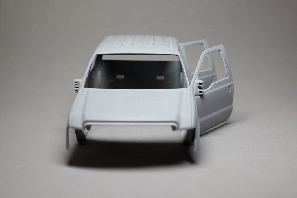

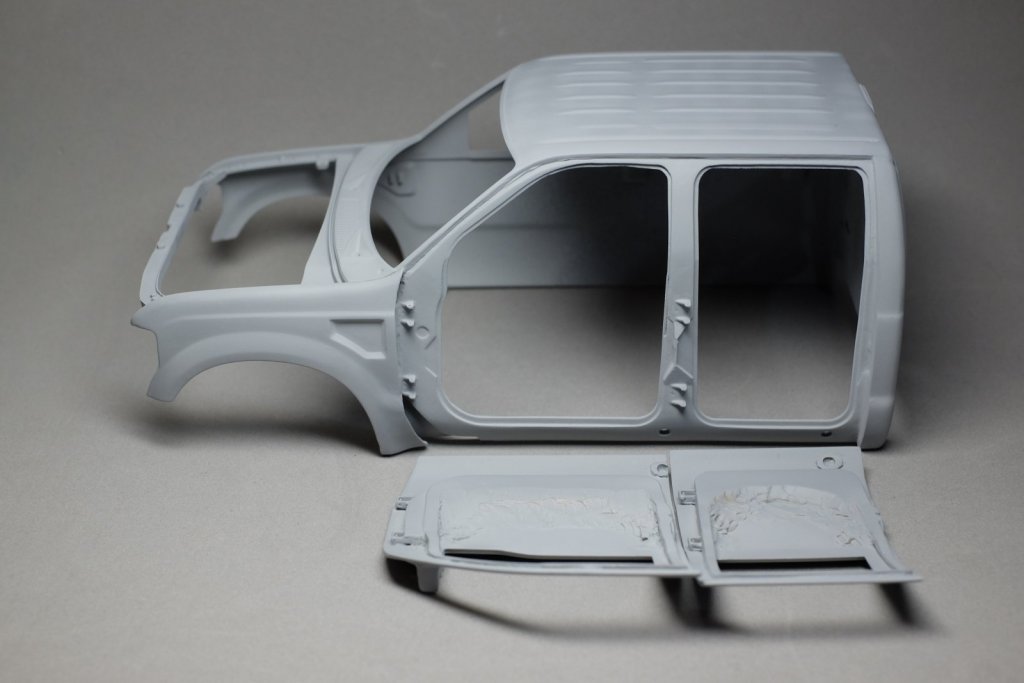

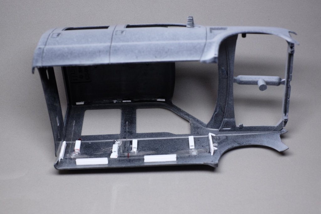

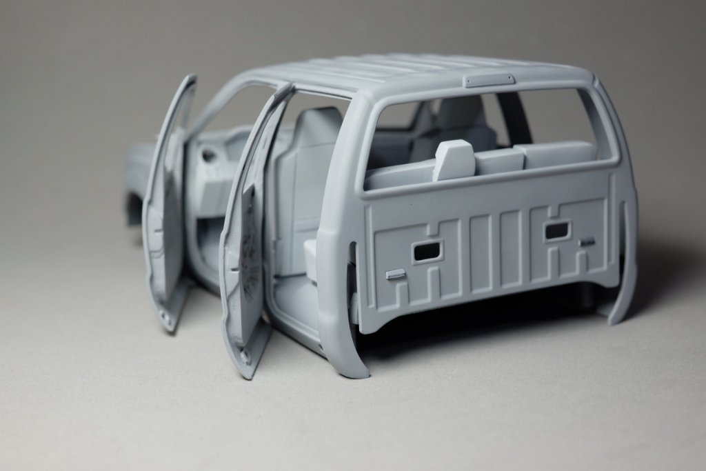

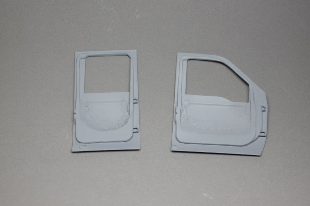

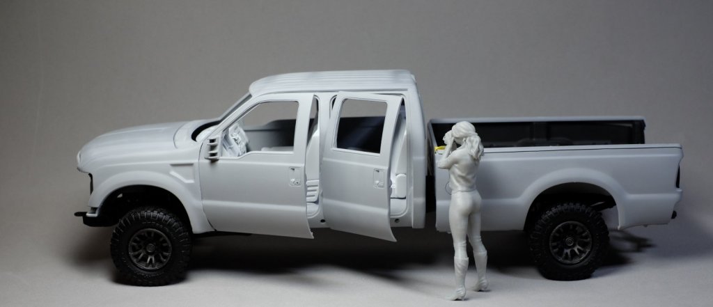

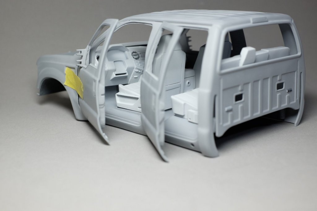

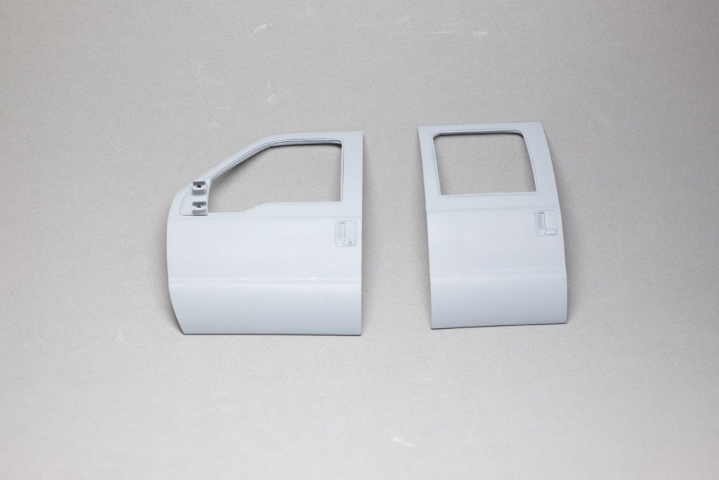

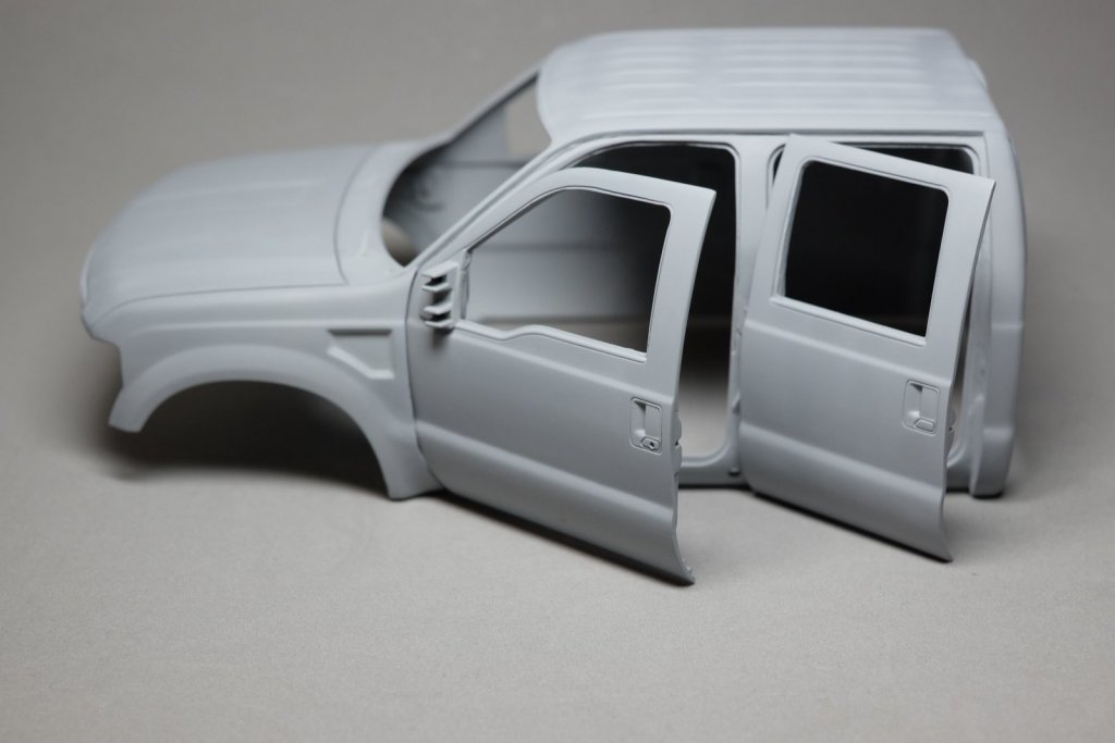

Популярный пост John Wick 4171 Опубликовано 21 Jan 2021, 22:57:56 Автор Популярный пост Жалоба Поделиться Опубликовано 21 Jan 2021, 22:57:56 On 1/13/2021 at 12:58 AM, Tolibass said: Анонс, я так понимаю, боковая часть кабины, предусматривающая открывающиеся двери ? Толя - все верно. Помимо показанной ранее боковины, были выращены рамки, которые приклеил к дверям. Осями вращения выступают согнутые буквой Г кусочки игл. Было бы хорошо изготовить петли из металла, так как смола прочная, но хрупкая, но нет в доступе фрезерного станка. На корпусе были приклеены направляющие из кусочков пластикового профиля, большая часть которого сточилась после обработки. Наружная расшивка дверей было прорезана почти полностью, чтобы облегчить последующее отделение. Зафиксировал рамки на корпусе и пролил суперклеем. Когда клей полимеризовался - дорезал расшивку и получил отдельные двери с рамками. После подгонки и шпаклевки получилась следующая картина. Два больших отверстия в нижней части и рамки на дверях - посадочные места для магнитиков. Магниты предотвратят произвольное открывание дверей, спрятать магниты аккуратнее у меня не получилось. Дверные карты из набора разделил на две части и подогнал к новым дверям, они закроют необработанную шпаклевку. Стекла буду делать новые из прозрачного пластика. благо легкая форма. Покажу позже вместе с интерьером. Уже при сборке, обнаружил несколько ошибок, которые допустил еще на этапе проектирования. Оконные рамки не соответствуют модельным, пришлось стачивать и выглядит неаккуратно. Проем под переднюю дверь должен быть шире, я бездумно снял проекцию с мануала, не проверив размеры на ките, это привело к еще одной ошибке - нижняя граница проемов должна быть на уровне пола, у меня получилось ниже, миллиметра на 3. Пришлось идти на хитрость - скруглять пол большим радиусом (предварительно приклеив полоску пластика в торец), чтобы визуально убрать ступеньку. Так как это мой первый подобный опыт, решил не переделывать, а усвоить урок - больше снимать размеры с кита (ваш К.О.). Двери не открываются на 90 градусов, на фото ниже виден почти максимальный угол раскрытия, при этом проволока в петлях немного пружинит. Для передней двери пришлось сточить толщину передней кромки корпуса, иначе она не открывалась. Зазоры не сильно увеличились, магниты еще сильнее будут прижимать двери к корпусу. Установил элементы интерьера, чтобы посмотреть сколько видно через открытые двери. Кусок скотча придерживает переднюю дверь, так как она пружинит. Поставил на раму и готовлюсь к покраске в основной цвет. 31 Ссылка на сообщение Поделиться на другие сайты

Tolibass 7404 Опубликовано 22 Jan 2021, 05:24:01 Жалоба Поделиться Опубликовано 22 Jan 2021, 05:24:01 (изменено) Офигеть!!!!! двери открываются как в настоящие. Изменено 22 Jan 2021, 05:24:17 пользователем Tolibass 1 Ссылка на сообщение Поделиться на другие сайты

John Wick 4171 Опубликовано 22 Jan 2021, 08:25:08 Автор Жалоба Поделиться Опубликовано 22 Jan 2021, 08:25:08 3 hours ago, Tolibass said: Офигеть!!!!! двери открываются как в настоящие. Не совсем, настоящие все же на больший угол распахиваются) 2 hours ago, Брат Петерсона said: Ещё один моделист сильно оторвался от группы традиционалистов и переметнулся в секту Св. Анны Кубик. Результат ошеломительный, хоть и с огрехами. Очень необычно и интересно за этим наблюдать. Спасибо, есть над чем работать. Сначала пришла идея открывающихся дверей, а потом уже был куплен принтер, так как не придумал другого способа реализовать идею. Можно было бы конечно заказать на стороне, но с учетом множества тестовых и подгоночных отпечатков, проще иметь свой принтер. Кстати, докупил для него станцию для промывки и засветки от той же Анны Кубик, процесс печати стал намного чище и проще. Ссылка на сообщение Поделиться на другие сайты
PETERSON 10783 Опубликовано 22 Jan 2021, 10:16:29 Жалоба Поделиться Опубликовано 22 Jan 2021, 10:16:29 2 часа назад, Брат Петерсона сказал: в секту Св. Анны Кубик @John Wick Хороший результат. Сканы настоящего Форда, которые я тебе прислал, ты не стал юзать? Там ведь и двери, и проёмы, и петли... Ссылка на сообщение Поделиться на другие сайты
John Wick 4171 Опубликовано 22 Jan 2021, 10:41:13 Автор Жалоба Поделиться Опубликовано 22 Jan 2021, 10:41:13 20 minutes ago, PETERSON said: @John Wick Хороший результат. Сканы настоящего Форда, которые я тебе прислал, ты не стал юзать? Там ведь и двери, и проёмы, и петли... На тот момент у меня уже были готовы все модели, плюс сканы нужно порезать на отдельные детали и оценить насколько модель от Менга ляжет в сканы. Плюс пришлось бы строить некоторые детали заново, так как нельзя просто уменьшить деталь в 24 раза, это вы и так знаете. Все равно спасибо за сканы, лежит вторая коробка - если соберусь делать подобное еще раз, то воспользуюсь. 1 Ссылка на сообщение Поделиться на другие сайты
