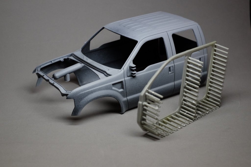

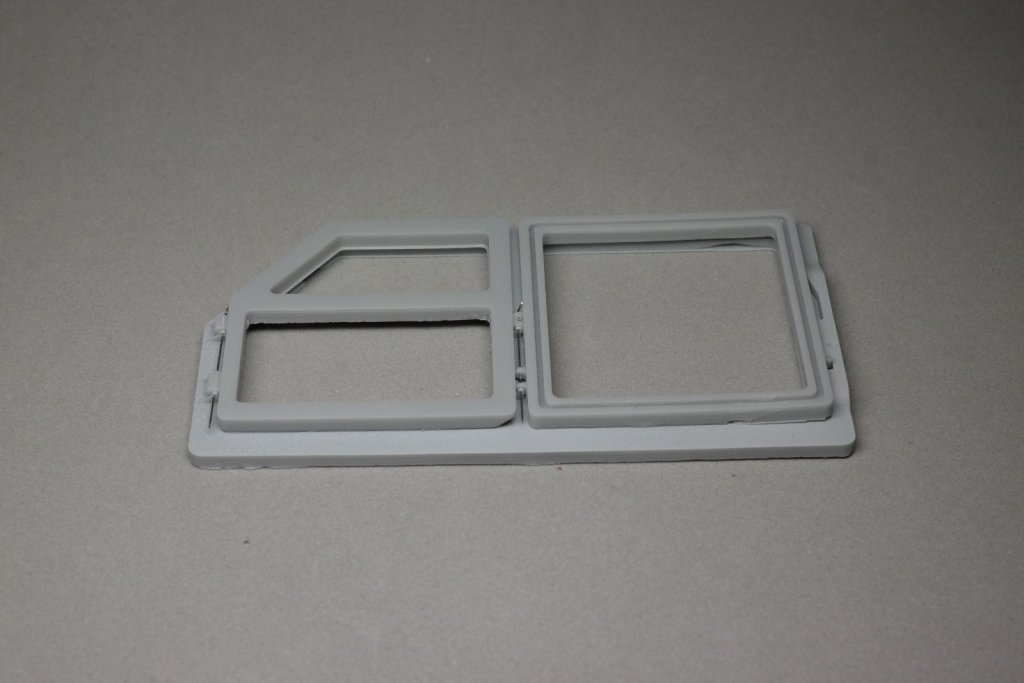

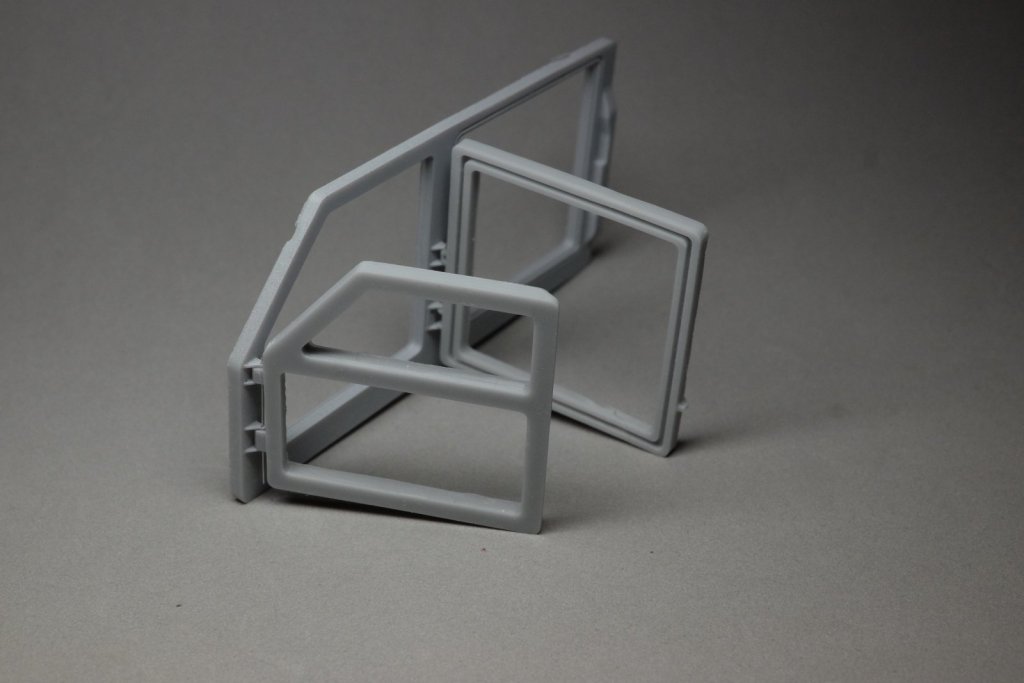

Популярный пост John Wick 4171 Опубликовано 22 Jan 2021, 11:42:11 Автор Популярный пост Жалоба Поделиться Опубликовано 22 Jan 2021, 11:42:11 4 minutes ago, TheYellowHB said: Да ну вас всех. А как же налепить полпачки Эпокси Путти желтой, потом это все напильником очень долго напиливать, ругаться, еще шпатли накидывать? Где вся романтика? Я уже подозреваю, что руками могло быть и быстрее делать, но у меня не тот глазомер и навык ручной работы. Мне привычнее в 3D построить, но очень много времени уходит на подгонку, снятие размеров и тесты. Тестовая рамка для проверки общей концепции петлей и оценки толщины проушин: Пример напечатанной дополнительной оснастки, для снятия внутреннего профиля кабины. Я постепенно подпиливал столбики для плотного примыкания и потом снял размеры для 3D модели. 9 Ссылка на сообщение Поделиться на другие сайты

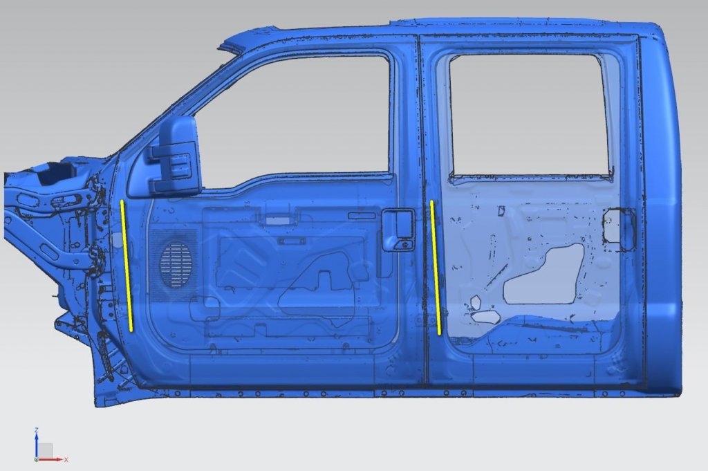

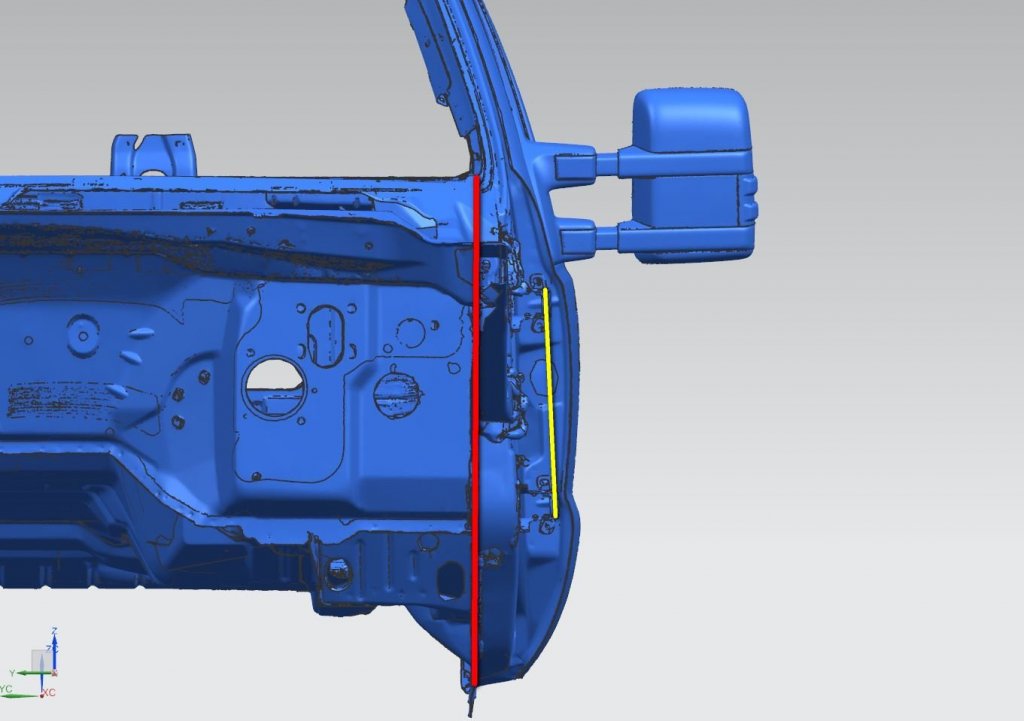

PETERSON 10783 Опубликовано 22 Jan 2021, 17:26:10 Жалоба Поделиться Опубликовано 22 Jan 2021, 17:26:10 (изменено) В 22.01.2021 в 13:41, John Wick сказал: На тот момент у меня уже были готовы все модели, плюс сканы нужно порезать на отдельные детали и оценить насколько модель от Менга ляжет в сканы. Плюс пришлось бы строить некоторые детали заново, так как нельзя просто уменьшить деталь в 24 раза, это вы и так знаете. Все равно спасибо за сканы, лежит вторая коробка - если соберусь делать подобное еще раз, то воспользуюсь. Вот мне самому стало интересно, как модель Менга ляжет в сканы. Надо будет проэкспериментировать. А мои сканы можно было использовать для сравнения и проверки построения твоих моделей. К примеру, ты бы мог взять со сканов положение дверных петель, и тогда у тебя не было бы проблем с открыванием дверей на маленький угол. Можно было бы просто поправить на твоих моделях петли. И раз уж ты написал, что собираешься строить второй Форд, то обрати внимание на то, что оси петель и передних дверей, и задних, наклонены вперёд и внутрь. Показал это на картинках жёлтым цветом. Красная линия - вертикальная плоскость контура уплотнения двери. Изменено 11 May 2025, 21:17:21 пользователем PETERSON 2 Ссылка на сообщение Поделиться на другие сайты
John Wick 4171 Опубликовано 22 Jan 2021, 22:57:15 Автор Жалоба Поделиться Опубликовано 22 Jan 2021, 22:57:15 5 hours ago, PETERSON said: А мои сканы можно было использовать для сравнения и проверки построения твоих моделей. На тот момент уже были выращены рамки и моделить и печатать их по новому уже не было большого желания, хотелось уже закончить с имеющимися деталями. 5 hours ago, PETERSON said: положение дверных петель Положение петель я брал с проекции из мануала, там даны размеры по основным точкам, позже выложу. 5 hours ago, PETERSON said: не было бы проблем с открыванием дверей на маленький угол. Задняя дверь открывается на больший угол, чем передняя. Заднюю дверь почти на 90 градусов можно открыть, если открыта передняя. Основными ограничениями выступают передние кромки дверей, они начинают упираться в прилегающие кромки кузова и друг-друга. Похоже, я не учёл высоту оси вращения относительно внутренней панели кузова и/или момент ниже: 5 hours ago, PETERSON said: оси петель, что передних дверей, что задних, наклонены вперёд и внутрь. Этого не заметил, я примерно понял как работают петли на настоящих дверях, но что пространственное положение оси вращение влияет на угол открывания, мог только догадываться. Возможно данные знания и помогли бы избежать проблемы с маленьким углом. Как уже говорил, мой первый опыт и достаточного теоретического и математического аппарата у меня нет. В любом случае, для второй сборки нужно будет провести больше тестов, включая, совместимость сканов с Менгом и положение осей вращения. Спасибо за детальные пояснения. 1 Ссылка на сообщение Поделиться на другие сайты
PETERSON 10783 Опубликовано 23 Jan 2021, 09:50:56 Жалоба Поделиться Опубликовано 23 Jan 2021, 09:50:56 10 часов назад, John Wick сказал: Спасибо за детальные пояснения. Не за что! На Ситроене DS тоже похожая схема. Брат воспроизводил её в своём ВИПе. Вот тут и ниже. 1 Ссылка на сообщение Поделиться на другие сайты

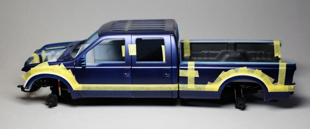

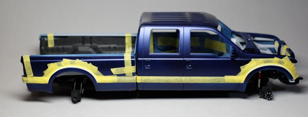

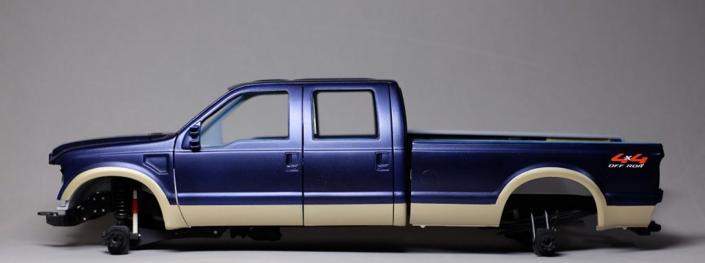

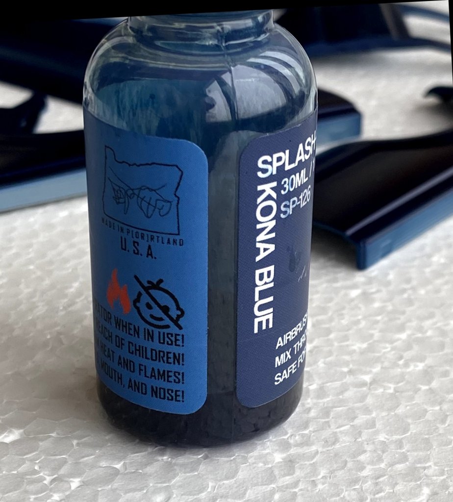

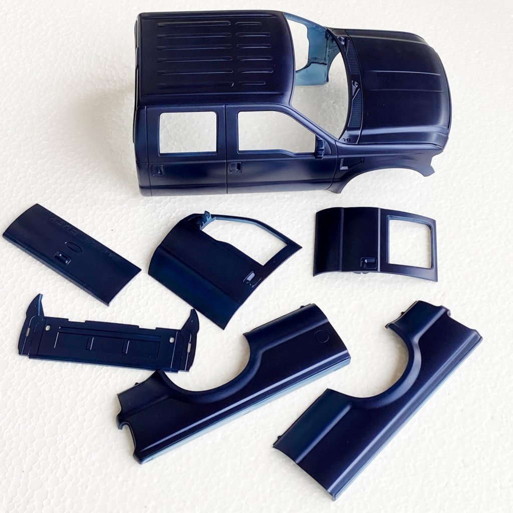

Популярный пост John Wick 4171 Опубликовано 12 Feb 2021, 21:55:56 Автор Популярный пост Жалоба Поделиться Опубликовано 12 Feb 2021, 21:55:56 Покрасил кабину и кузов в основной цвет. Вот сколько осталось краски от 30 мл баночки: чтобы получить насыщенный цвет нужно положить много слоев, иначе проступает серый грунт и видны неравномерности, думаю на черном быстрее вышла бы в нужный оттенок. Нанес маски для полосы, собрал все на раме на скотч, чтобы убедится что полоса идет ровно и на кузове и на кабине. Для маскировки арок использовал 2 мм гибкий скотч от Тамии. Затем задул золотистую краску для полос и снял маски. Нанес делали на борта кузова и с левой стороной вышла неприятность: буква d загнулась вовнутрь, я использовал Set и Sol при нанесении. Когда заметил - уже все высохло и попытка отвернуть букву не увенчалась успехом. Сама декаль отклеилась, а вот подвернувшийся кусок нет. Решил оставить как есть и задул лаком, приступлю к шлифовке и полировке позже, сейчас сфокусируют на другом форде. 27 Ссылка на сообщение Поделиться на другие сайты

Balu26 487 Опубликовано 13 Feb 2021, 10:40:27 Жалоба Поделиться Опубликовано 13 Feb 2021, 10:40:27 @John Wick Цвет просто Ссылка на сообщение Поделиться на другие сайты
John Wick 4171 Опубликовано 13 Feb 2021, 11:44:23 Автор Жалоба Поделиться Опубликовано 13 Feb 2021, 11:44:23 1 hour ago, Balu26 said: @John Wick Цвет просто Спасибо, мне тоже нравится. Ссылка на сообщение Поделиться на другие сайты
TheYellowHB 813 Опубликовано 13 Feb 2021, 13:20:28 Жалоба Поделиться Опубликовано 13 Feb 2021, 13:20:28 Шикарное сочетание цветов! Ссылка на сообщение Поделиться на другие сайты
PETERSON 10783 Опубликовано 13 Feb 2021, 15:23:29 Жалоба Поделиться Опубликовано 13 Feb 2021, 15:23:29 Поддерживаю. Цвета отличные! Что с буквой d будешь делать? Я так и не понял. Ссылка на сообщение Поделиться на другие сайты

БОРЯН 1201 Опубликовано 15 Feb 2021, 08:18:51 Жалоба Поделиться Опубликовано 15 Feb 2021, 08:18:51 (изменено) А мне одному кажется, что водительская дверь с не прокрасами . И кузов в некоторых местах тоже? Изменено 15 Feb 2021, 21:57:07 пользователем БОРЯН Ссылка на сообщение Поделиться на другие сайты
John Wick 4171 Опубликовано 15 Feb 2021, 08:47:45 Автор Жалоба Поделиться Опубликовано 15 Feb 2021, 08:47:45 23 minutes ago, БОРЯН said: А мен одному кажется, что водительская дверь с не прокрасами . И кузов в некоторых местах тоже? Не кажется, сейчас посмотрел детали при дневном свете и заметил пятна. Вот минусы вечером красить, в боксе яркая подсветка, но все равно пропускаются места. Буду думать что делать, как вариант отшлифовать лак, положить ещё основного цвета (благо осталось чуть-чуть) и новый слой лака. Ссылка на сообщение Поделиться на другие сайты
