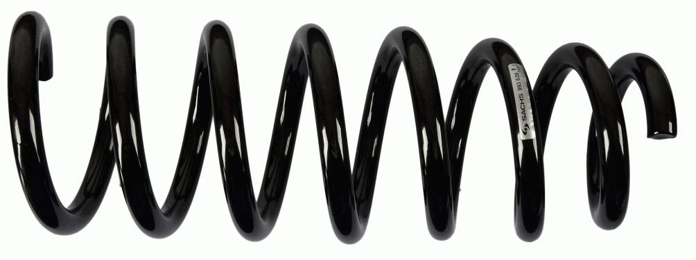

Феофан 856 Опубликовано 15 May 2025, 05:35:18 Жалоба Поделиться Опубликовано 15 May 2025, 05:35:18 (изменено) 9 часов назад, AeroMax сказал: А сейчас - цена есть! Да и вообще - идеальных моделей не бывает. К сожалению, даже Фалькон с пружинами лажает Просто если уж заморачиваться с 3D печатью, то уж сделать нормальную модель, а потом ее просто изменять под разные киты. Не будет работать пружина без поджатых опорных витков. Но дело хозяйское. Хотя... Изменено 15 May 2025, 06:12:40 пользователем Феофан Ссылка на сообщение Поделиться на другие сайты

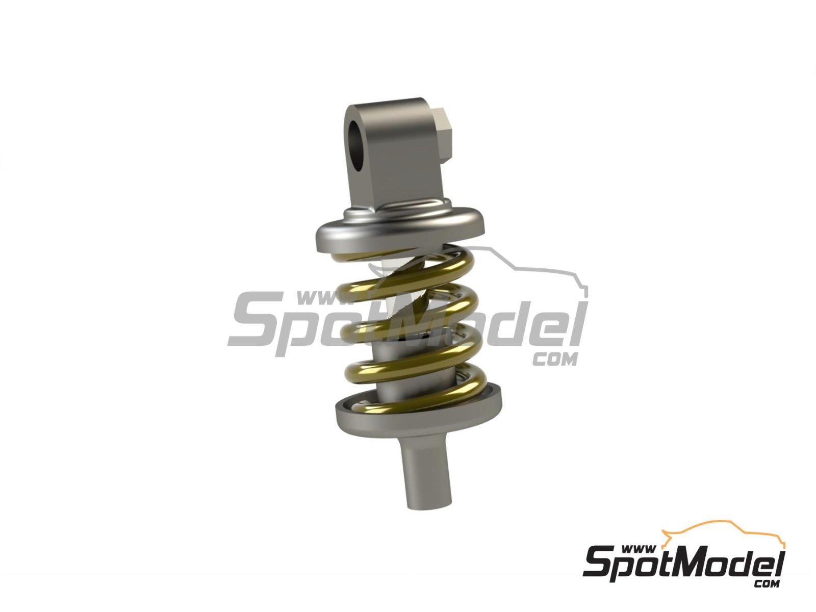

PETERSON 10783 Опубликовано 15 May 2025, 06:41:19 Жалоба Поделиться Опубликовано 15 May 2025, 06:41:19 https://www.mirpruzhin.ru/biblioteka/kakie-vidy-pruzhin-szhatiya-byvayut/ Вообще-то работают. Просто под них опорная чашка имеет непростую поверхность. Ссылка на сообщение Поделиться на другие сайты
Феофан 856 Опубликовано 15 May 2025, 06:54:17 Жалоба Поделиться Опубликовано 15 May 2025, 06:54:17 1 минуту назад, PETERSON сказал: https://www.mirpruzhin.ru/biblioteka/kakie-vidy-pruzhin-szhatiya-byvayut/ Вообще-то работают. Просто под них опорная чашка имеет непростую поверхность. Ну логично. Продольная устойчивость может обеспечиваться опорным элементом, технически это одно и то же. Решение принимают из экономических соображений, что дешевле: поджать и отшлифовать витки или сделать фасонную чашку. К тому же, если внутри еще амортизатор близкий по диаметру к внутреннему диаметру витка, то тоже выполняет роль стабилизатора. Лучше, конечно, смотреть живьем. Ссылка на сообщение Поделиться на другие сайты

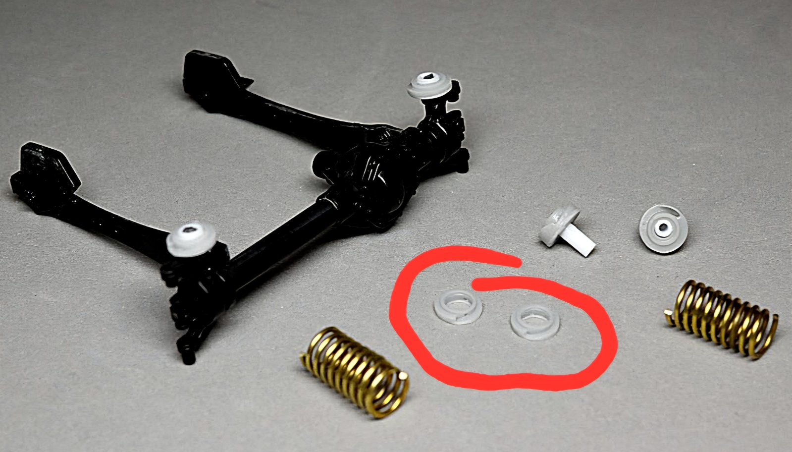

John Wick 4171 Опубликовано 15 May 2025, 09:33:06 Автор Жалоба Поделиться Опубликовано 15 May 2025, 09:33:06 Там специальные чашки парой постов выше: 4 Ссылка на сообщение Поделиться на другие сайты
Феофан 856 Опубликовано 15 May 2025, 10:06:51 Жалоба Поделиться Опубликовано 15 May 2025, 10:06:51 32 минуты назад, John Wick сказал: Там специальные чашки парой постов выше: Предупреждать надо Ну тогда базара нет, все идеально Ссылка на сообщение Поделиться на другие сайты
PETERSON 10783 Опубликовано 16 May 2025, 08:49:02 Жалоба Поделиться Опубликовано 16 May 2025, 08:49:02 22 часа назад, Феофан сказал: Предупреждать надо Вроде бы описание в посте имеется. Какое предупреждение ещё тебе нужно? ATTENTION!!! В 26.07.2020 в 23:57, John Wick сказал: Заменил пружины передней подвески, Верхние и нижние упоры напечатал: Вот так, постепенно некропостинг перерос в небольшую дискуссию. Ссылка на сообщение Поделиться на другие сайты

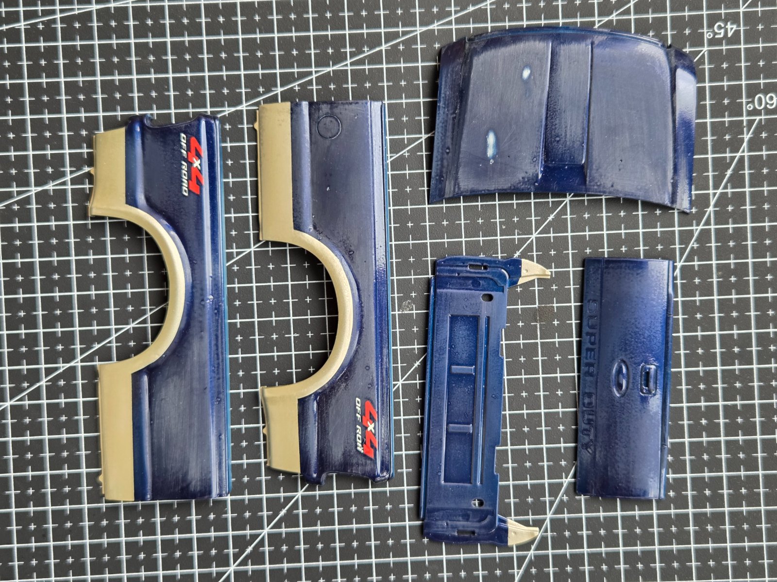

AeroMax 1509 Опубликовано 16 May 2025, 19:45:15 Жалоба Поделиться Опубликовано 16 May 2025, 19:45:15 Ром, мы тебе сочувствуем по поводу лака! Я бы наверное тоже взял паузу на пару лет если бы после двухцветной покраски лак лёг так плохо, что смывать всё остаётся. 1 Ссылка на сообщение Поделиться на другие сайты
TheYellowHB 813 Опубликовано 17 May 2025, 04:22:58 Жалоба Поделиться Опубликовано 17 May 2025, 04:22:58 18 часов назад, Феофан сказал: Ну да, тот пост 2020 года, я присоединился в 2023 и первым делом полез в прошлое Ну если уж писать что-то в старой теме, то неплохо было бы сначала ее перечитать :) Да и не просто так в таких топиках есть плашка "тема давно не обновлялась". 2 Ссылка на сообщение Поделиться на другие сайты

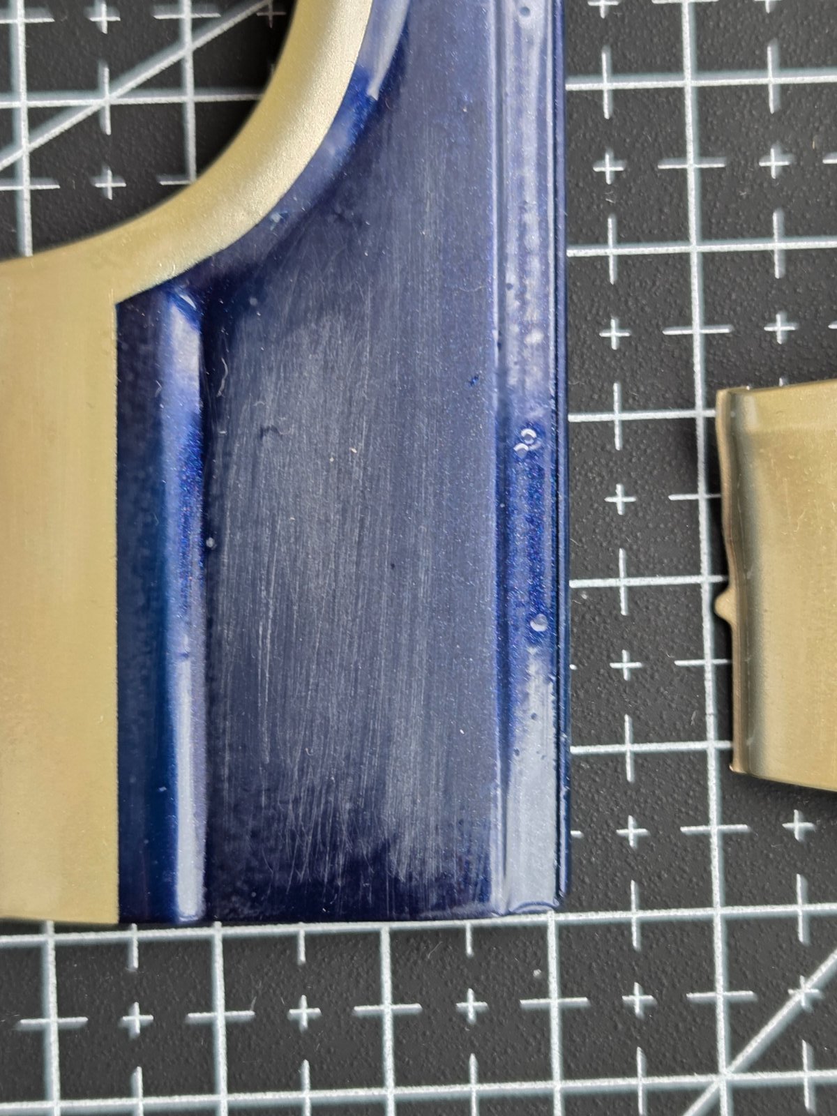

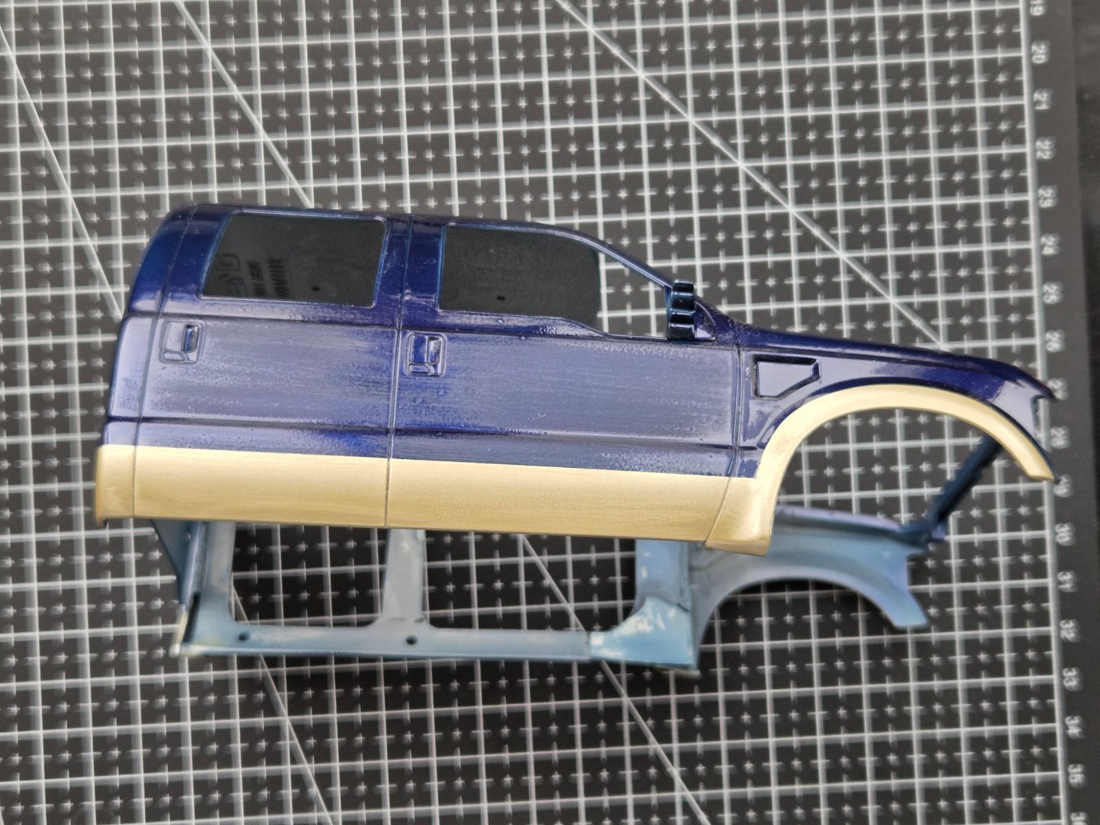

John Wick 4171 Опубликовано 17 May 2025, 11:24:46 Автор Жалоба Поделиться Опубликовано 17 May 2025, 11:24:46 15 hours ago, AeroMax said: Ром, мы тебе сочувствуем по поводу лака! Я бы наверное тоже взял паузу на пару лет если бы после двухцветной покраски лак лёг так плохо, что смывать всё остаётся. Спасибо. Достал с полки коробку, можете оценить как лак лег. Может просто отшлифовать мусор. 3 Ссылка на сообщение Поделиться на другие сайты
Delop 486 Опубликовано 17 May 2025, 14:46:47 Жалоба Поделиться Опубликовано 17 May 2025, 14:46:47 (изменено) 3 часа назад, John Wick сказал: Спасибо. Достал с полки коробку, можете оценить как лак лег. Может просто отшлифовать мусор. Может попробовать шкуркой пройтись и покрыть ещё одним слоем лака. Кроме капота Изменено 17 May 2025, 14:47:45 пользователем Delop Ссылка на сообщение Поделиться на другие сайты
John Wick 4171 Опубликовано 17 May 2025, 15:39:44 Автор Жалоба Поделиться Опубликовано 17 May 2025, 15:39:44 51 minutes ago, Delop said: Может попробовать шкуркой пройтись и покрыть ещё одним слоем лака. Кроме капота Я об этом и думал, но краски той почти нет и может быть разный оттенок между капотом и остальным кузовом. Ссылка на сообщение Поделиться на другие сайты

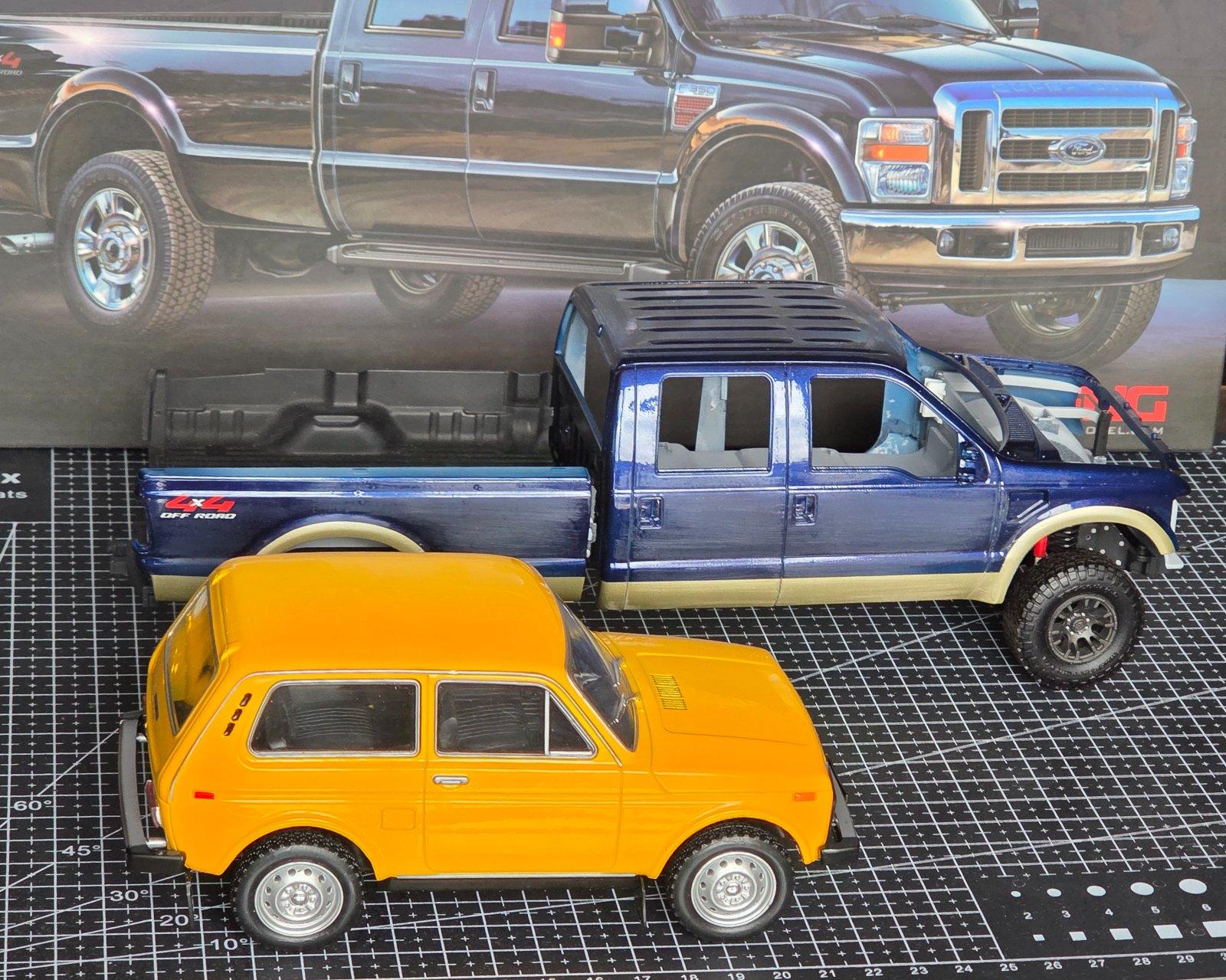

Delop 486 Опубликовано 17 May 2025, 15:48:02 Жалоба Поделиться Опубликовано 17 May 2025, 15:48:02 (изменено) 21 минуту назад, John Wick сказал: Я об этом и думал, но краски той почти нет и может быть разный оттенок между капотом и остальным кузовом. На капот декаль какую нибудь можно, как вариант или полосы. Все же лучше, чем в коробке будет лежать. Хотя, если места на полке нет, то не стоит Представляю, сколько места такой здоровяк занимает Изменено 17 May 2025, 16:01:06 пользователем Delop Ссылка на сообщение Поделиться на другие сайты
John Wick 4171 Опубликовано 18 May 2025, 09:52:41 Автор Жалоба Поделиться Опубликовано 18 May 2025, 09:52:41 18 hours ago, Delop said: Представляю, сколько места такой здоровяк занимает Коробка тоже огромная) Можно сравнить с Нивой. 3 Ссылка на сообщение Поделиться на другие сайты

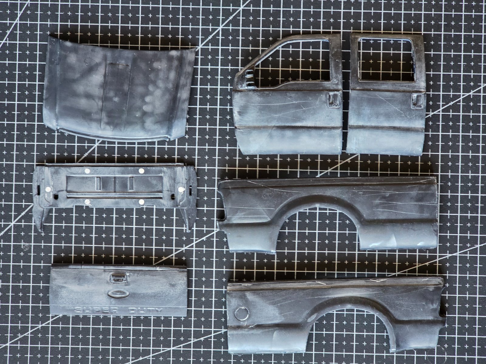

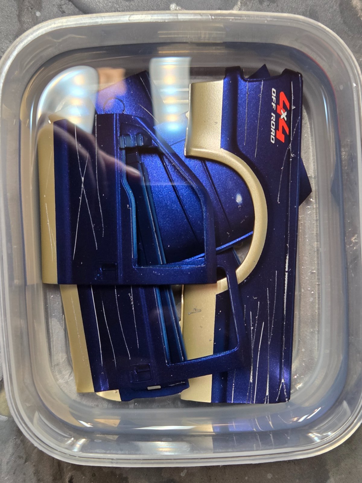

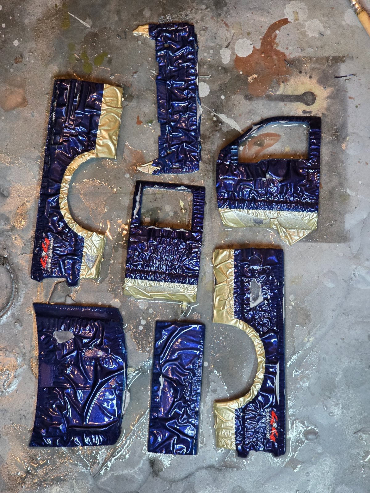

John Wick 4171 Опубликовано 20 May 2025, 21:05:15 Автор Жалоба Поделиться Опубликовано 20 May 2025, 21:05:15 Положил детали в емкость с ИПС, предварительно поцарапал лак скрайбером Спустя 24 часа имеем это: Поработать щеткой и все будет чисто. 2К лаку чуть более четырёх лет. 3 Ссылка на сообщение Поделиться на другие сайты
PETERSON 10783 Опубликовано 21 May 2025, 09:29:14 Жалоба Поделиться Опубликовано 21 May 2025, 09:29:14 12 часов назад, John Wick сказал: предварительно поцарапал лак скрайбером Стрёмное мероприятие. Потом царапины на пластике не проявятся? Ссылка на сообщение Поделиться на другие сайты
ADSanJ 681 Опубликовано 21 May 2025, 16:57:52 Жалоба Поделиться Опубликовано 21 May 2025, 16:57:52 А красивое сочетание цветов, было. Ссылка на сообщение Поделиться на другие сайты
yura1961 4065 Опубликовано 22 May 2025, 06:00:38 Жалоба Поделиться Опубликовано 22 May 2025, 06:00:38 20 часов назад, PETERSON сказал: Стрёмное мероприятие. Потом царапины на пластике не проявятся? Ну так без фанатизма,зачем до пластика царапать. Ссылка на сообщение Поделиться на другие сайты
John Wick 4171 Опубликовано 22 May 2025, 06:13:04 Автор Жалоба Поделиться Опубликовано 22 May 2025, 06:13:04 20 hours ago, PETERSON said: Стрёмное мероприятие. Потом царапины на пластике не проявятся? Небольшие появились, но они легко уберутся после шлифовки и грунтовки. Честно, не ожидал, что скрайбер до пластика дойдет, сильно не давил. 13 hours ago, ADSanJ said: А красивое сочетание цветов, было. Тоже обоатил внимание в емкости с спиртом, как цвета заиграли. Ссылка на сообщение Поделиться на другие сайты
