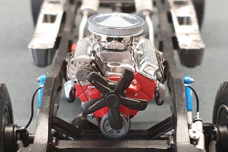

Брат Петерсона 1291 Опубликовано 7 Sep 2020, 16:00:41 Жалоба Поделиться Опубликовано 7 Sep 2020, 16:00:41 Складывается впечатление, что в карбюраторе заслонки поворачиваются и пружинкой возвращаются 1 Ссылка на сообщение Поделиться на другие сайты
Silent123 3054 Опубликовано 7 Sep 2020, 16:16:04 Автор Жалоба Поделиться Опубликовано 7 Sep 2020, 16:16:04 @Брат Петерсона , да завел на стенде буквально на несколько секунд, т.к. радиатора нет, ОЖ не заливал, опасно дольше Ссылка на сообщение Поделиться на другие сайты

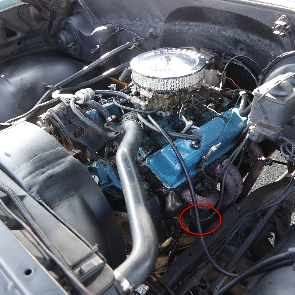

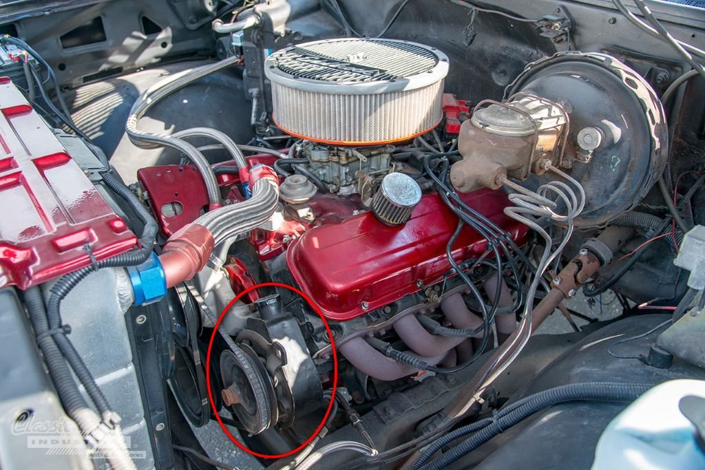

PETERSON 10181 Опубликовано 7 Sep 2020, 20:06:32 Жалоба Поделиться Опубликовано 7 Sep 2020, 20:06:32 Всё, конечно, выполнено ювелирно, и деталировка сумасшедшая, но куда потерялись опоры двигателя вместе с кронштейнами? Вот на этой фотографии их отсутствие бросается в глаза особенно. Двигатель просто висит в воздухе. 2 Ссылка на сообщение Поделиться на другие сайты
cuba_13 3616 Опубликовано 7 Sep 2020, 21:59:12 Жалоба Поделиться Опубликовано 7 Sep 2020, 21:59:12 Я думаю, что после женитьбы с кузовом, этого просто не будет видно. Ссылка на сообщение Поделиться на другие сайты
Silent123 3054 Опубликовано 8 Sep 2020, 07:35:57 Автор Жалоба Поделиться Опубликовано 8 Sep 2020, 07:35:57 11 часов назад, PETERSON сказал: Всё, конечно, выполнено ювелирно, и деталировка сумасшедшая, но куда потерялись опоры двигателя вместе с кронштейнами? Вот на этой фотографии их отсутствие бросается в глаза особенно. Двигатель просто висит в воздухе. Так и есть, еще на этапе работы с рамой решил не делать опоры двигателя. Будет настроение, добавлю. Ссылка на сообщение Поделиться на другие сайты
Dina 998 Опубликовано 8 Sep 2020, 08:21:23 Жалоба Поделиться Опубликовано 8 Sep 2020, 08:21:23 Пикап действительно как настоящий! Очень приятно на него смотреть, не оторваться даже 1 Ссылка на сообщение Поделиться на другие сайты

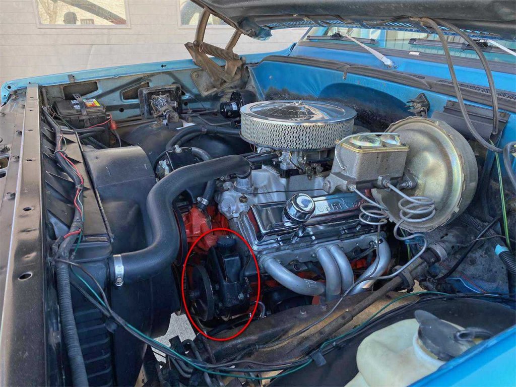

PETERSON 10181 Опубликовано 8 Sep 2020, 11:05:06 Жалоба Поделиться Опубликовано 8 Sep 2020, 11:05:06 12 часов назад, cuba_13 сказал: этого просто не будет видно Если не приглядываться, то возможно. Но по мне это слишком крупные элементы, отсутствие которых мне резало бы глаз. 3 часа назад, Silent123 сказал: Будет настроение, добавлю. Только не подумай, что я тебя заставляю что-то добавлять. Я просто спросил. И вдогонку ещё один вопрос, хотя я на него уже знаю ответ. Насос гидроусилителя руля вместе с бачком и шкивом в сборе тоже не будешь делать? @cuba_13 Ты же не будешь утверждать, что его не будет видно? 1 Ссылка на сообщение Поделиться на другие сайты
cuba_13 3616 Опубликовано 8 Sep 2020, 11:48:53 Жалоба Поделиться Опубликовано 8 Sep 2020, 11:48:53 43 минуты назад, PETERSON сказал: Ты же не будешь утверждать, что его не будет видно? Нет Ссылка на сообщение Поделиться на другие сайты
Silent123 3054 Опубликовано 8 Sep 2020, 13:32:52 Автор Жалоба Поделиться Опубликовано 8 Sep 2020, 13:32:52 2 часа назад, PETERSON сказал: Насос гидроусилителя руля вместе с бачком и шкивом в сборе тоже не будешь делать? Да, этот момент я упустил. Руководствовался китовой деталькой с шкивами и ремнем, и как-то не обратил внимания на референсы. Пусть так и останется 1 Ссылка на сообщение Поделиться на другие сайты

PETERSON 10181 Опубликовано 15 Sep 2020, 17:32:10 Жалоба Поделиться Опубликовано 15 Sep 2020, 17:32:10 1 час назад, Super_Sych сказал: будет определен Победителей будем выбирать из финишировавших. В 08.09.2020 в 16:32, Silent123 сказал: Пусть так и останется Жаль. Тяжело будет водителю этого красивого аппарата без гидрача. 2 Ссылка на сообщение Поделиться на другие сайты

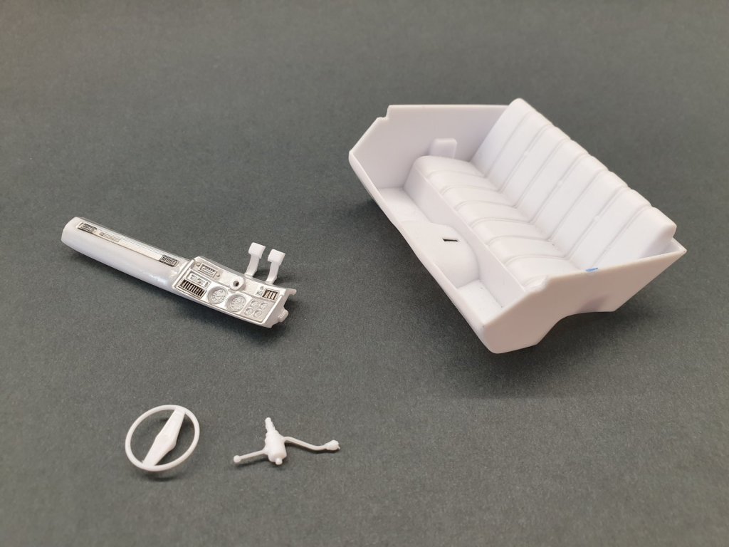

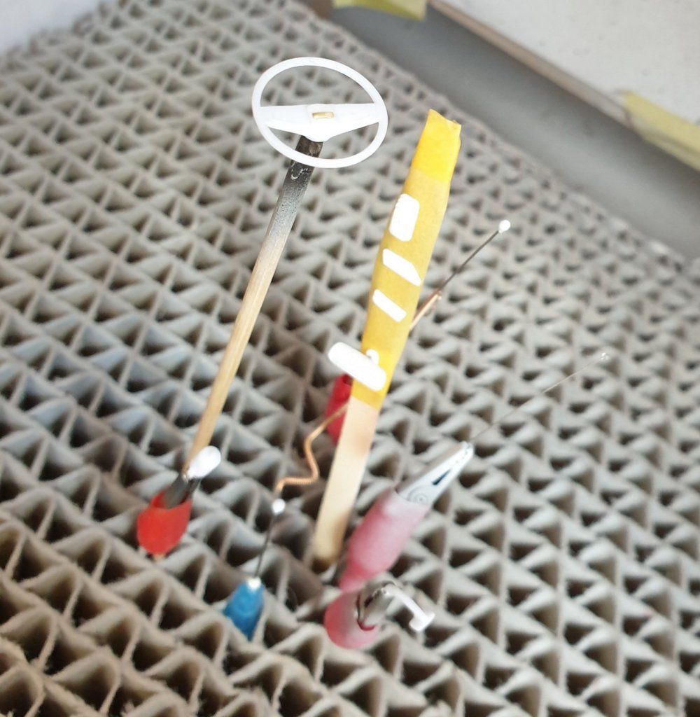

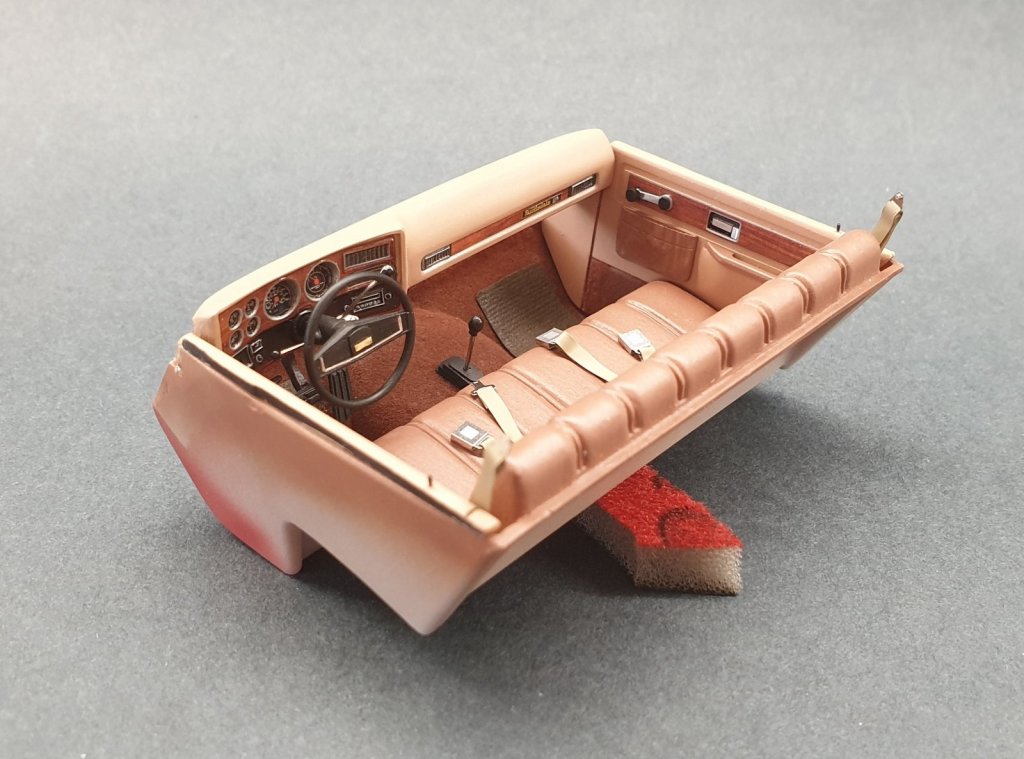

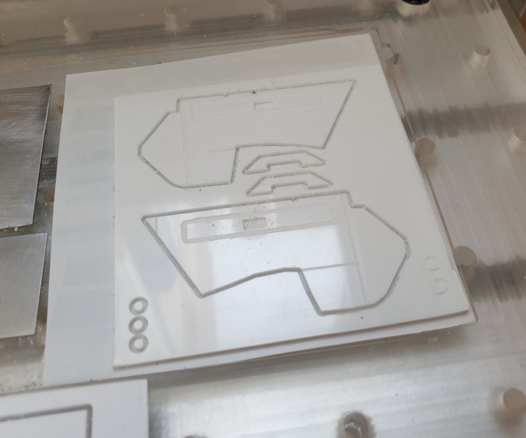

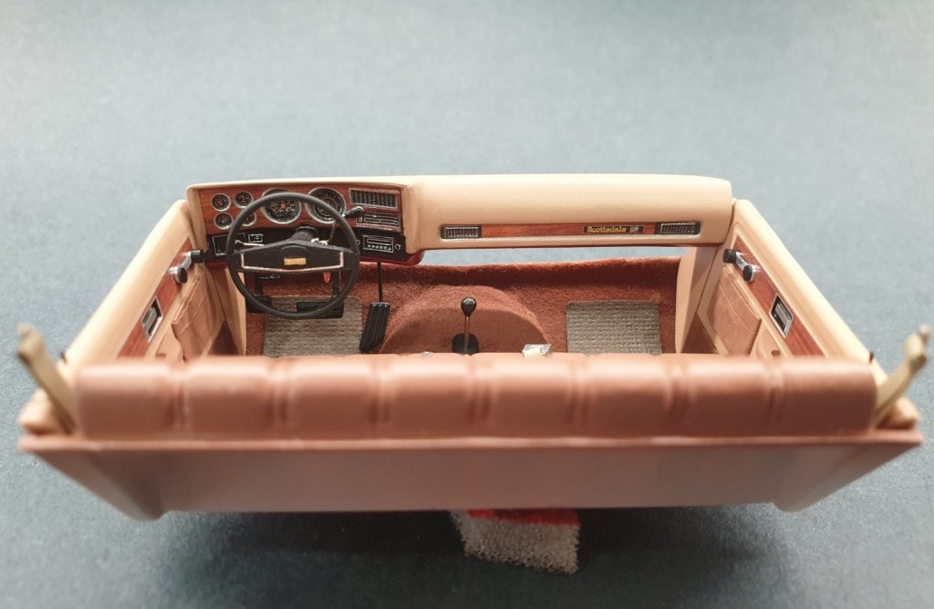

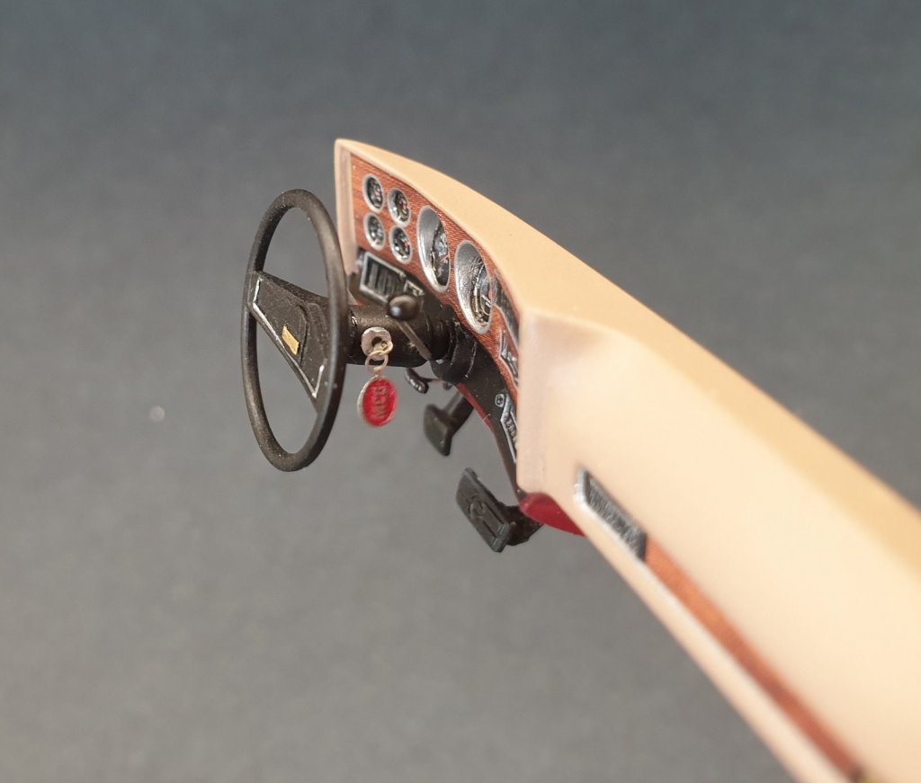

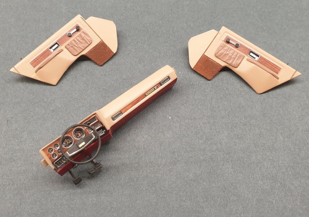

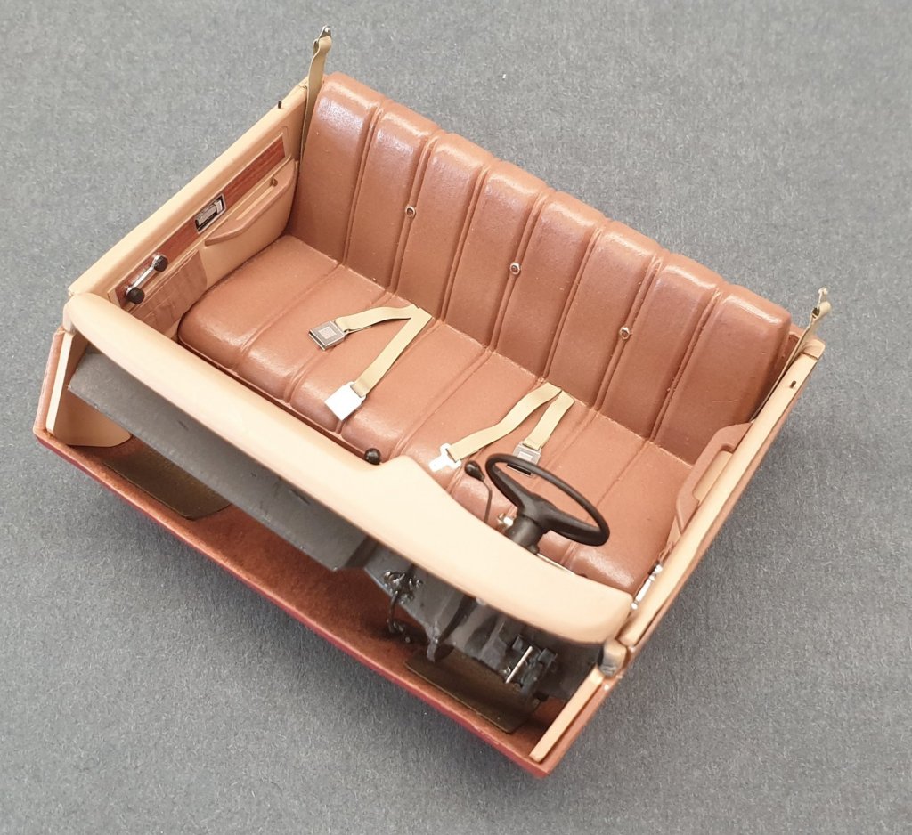

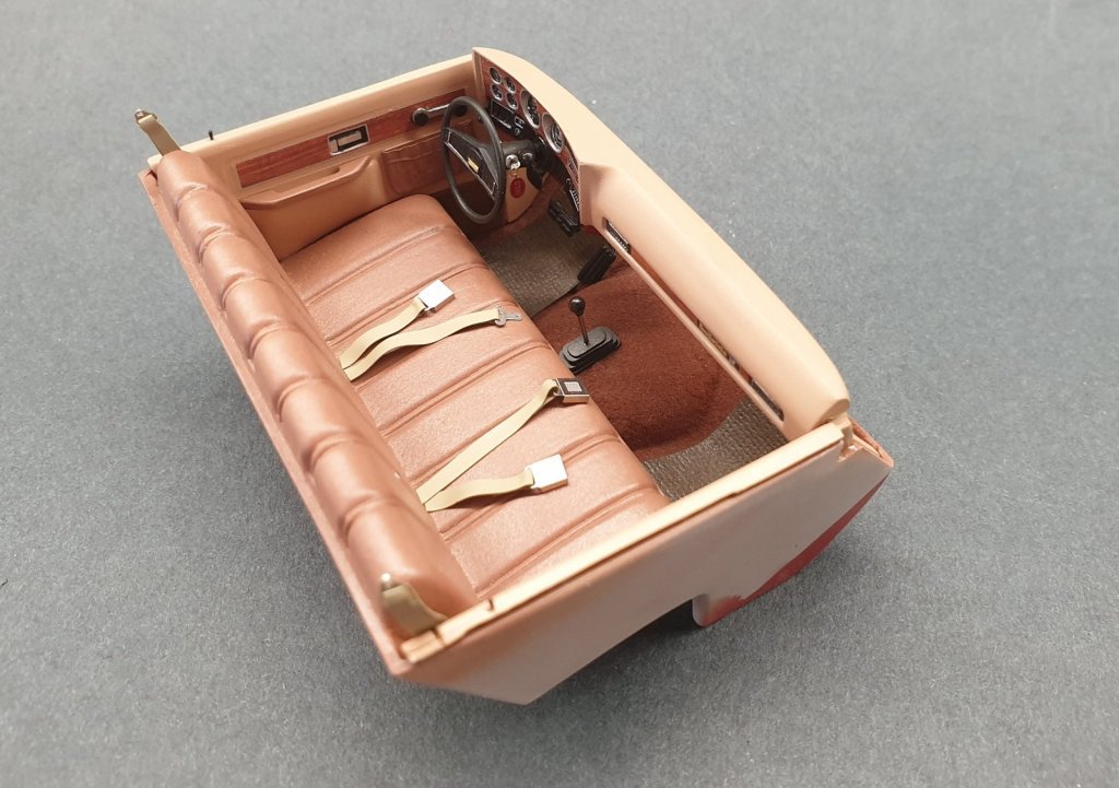

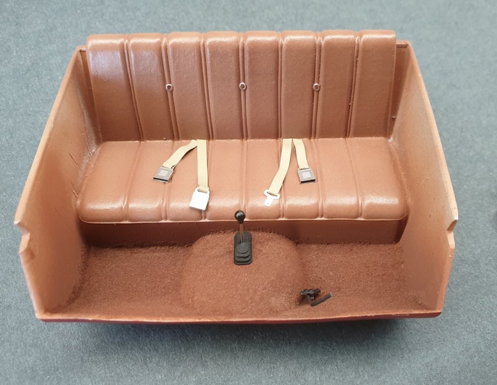

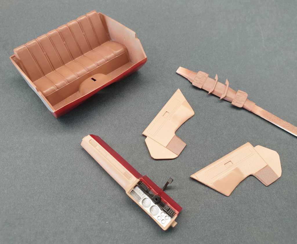

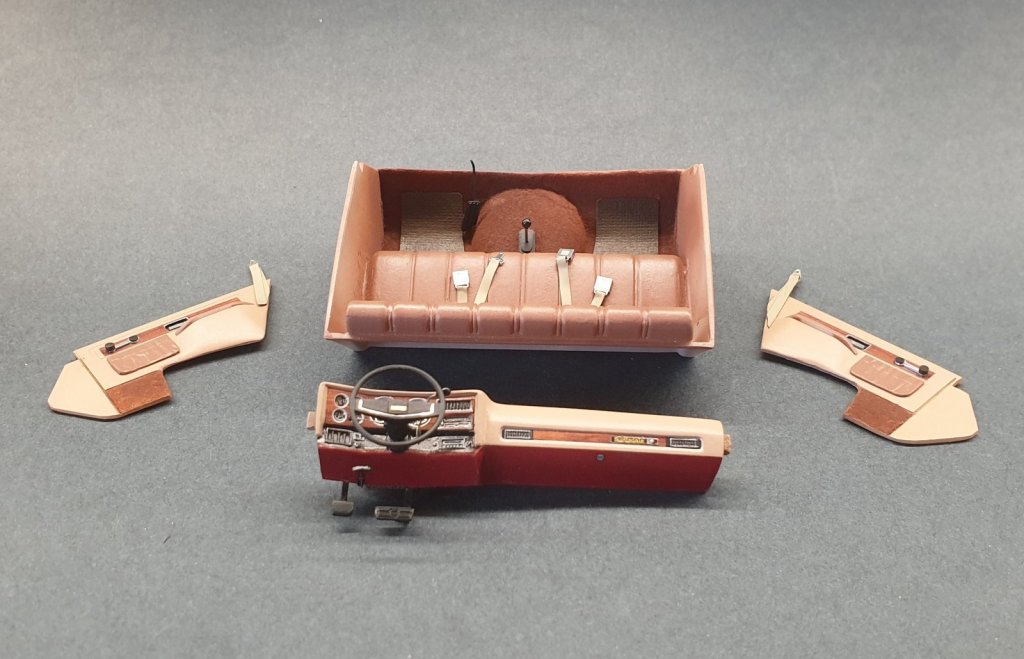

Популярный пост Silent123 3054 Опубликовано 20 Sep 2020, 11:10:41 Автор Популярный пост Жалоба Поделиться Опубликовано 20 Sep 2020, 11:10:41 Обновлюсь маленько. По салону у меня пробельчик был, вот им и занимался. Детальками исходник не блещет. Карт дверных нет, а только имитация подлокотников. Руль пришлось взять от камаро сс, стоковый под перелицовку в GMC. Рычаг раздатки посеял. С торпедой начинал эксперименты. Карты решил вырезать из пластика. Рельеф имитировал минимально, чуть нужно было поглубже конечно. Окрас в первом приближении. Кармашки подсмотрел на соседнем форуме. Сделаны из алюминиевого скотча. Куча разной самодельной мелочевки и доработок. Декали от шевроле удалось достать. На мой взгляд результат стоил затрат. В первую очередь нужны были декали деревяшки приборки и дверных карт. А вот и подсборка. Есть кончно небольшие просчеты под декали на дверях. Ручки стеклоподъемников и открывашки дверей - алюминий. Наклеил их поверх нарисованных на декали. Руль из шевроле переделал в GMC Шильдик плоский, жаль нет травла. Педали сделаны на базе штатных. Накладки фрезеровка. Слева под рулем открывашка капота (я надеюсь) Не удачно получился флок. Пришлось его поверх подкрашивать и делать косяки по готовому. Вроде подправил в основном. Селектор раздатки - самоделка, родной потерялся. Педалька - самодел Совсем забыл что нужно заводить машину. И уже н готовой колонке добавил замок и ключик с брелком. Замок- фрезеровка алюминий. Брелок MCG, хотя должен быть GMC:) Суповой набор готов к сборке. Добавил коврики. Ну и несколько фото готового салона:) 25 Ссылка на сообщение Поделиться на другие сайты
Dina 998 Опубликовано 20 Sep 2020, 11:16:29 Жалоба Поделиться Опубликовано 20 Sep 2020, 11:16:29 Это просто потрясающе! 1 Ссылка на сообщение Поделиться на другие сайты
LittleBoo 1366 Опубликовано 20 Sep 2020, 11:18:57 Жалоба Поделиться Опубликовано 20 Sep 2020, 11:18:57 (изменено) Здорово получилось. Кармашки просто блеск, очень натуральные Изменено 20 Sep 2020, 11:19:21 пользователем LittleBoo очекпятки 1 Ссылка на сообщение Поделиться на другие сайты
cuba_13 3616 Опубликовано 20 Sep 2020, 14:01:18 Жалоба Поделиться Опубликовано 20 Sep 2020, 14:01:18 Обалдеть! Вот, когда руки из того места растут получается красотица. Вах! Кармашки бомба! Это 2к шлакля? 1 Ссылка на сообщение Поделиться на другие сайты
Silent123 3054 Опубликовано 20 Sep 2020, 14:14:22 Автор Жалоба Поделиться Опубликовано 20 Sep 2020, 14:14:22 10 минут назад, cuba_13 сказал: Кармашки бомба! Это 2к шлакля? Нет Рома, это алюминиевый скотч жесткий, толстая алюминиевая фольга по сути. Подсмотрел на соседнем форуме. Ссылка на сообщение Поделиться на другие сайты
boxer 1036 Опубликовано 20 Sep 2020, 15:22:25 Жалоба Поделиться Опубликовано 20 Sep 2020, 15:22:25 Ворчит, ворчит,... а в итоге Красота! 1 Ссылка на сообщение Поделиться на другие сайты
Tolibass 7400 Опубликовано 20 Sep 2020, 17:10:55 Жалоба Поделиться Опубликовано 20 Sep 2020, 17:10:55 Супер! А ковролин классно получился, даже очень. А из чего коврики? 1 Ссылка на сообщение Поделиться на другие сайты
Silent123 3054 Опубликовано 20 Sep 2020, 17:20:47 Автор Жалоба Поделиться Опубликовано 20 Sep 2020, 17:20:47 1 час назад, boxer сказал: Ворчит, ворчит,... а в итоге Красота! Это все комплексы:) 4 минуты назад, Tolibass сказал: Супер! А ковролин классно получился, даже очень. А из чего коврики? Коврики из фоновой цветной бумаги на которой фоткаю. Просто старый выцветший лист взял и коричневым покрасил, у него с одной стороны фактура есть. Ковролин и правда, на фотках нормально выглядит. В реальности буграми местами, и проплешины были, но краской перекрылись. Я флок на прозрачный глянцевый лак с дури начал накладывать, он где-то подмок, я где-то наоборот не прилип, пришлось подправлять потом, причем другим цветом. Ссылка на сообщение Поделиться на другие сайты
