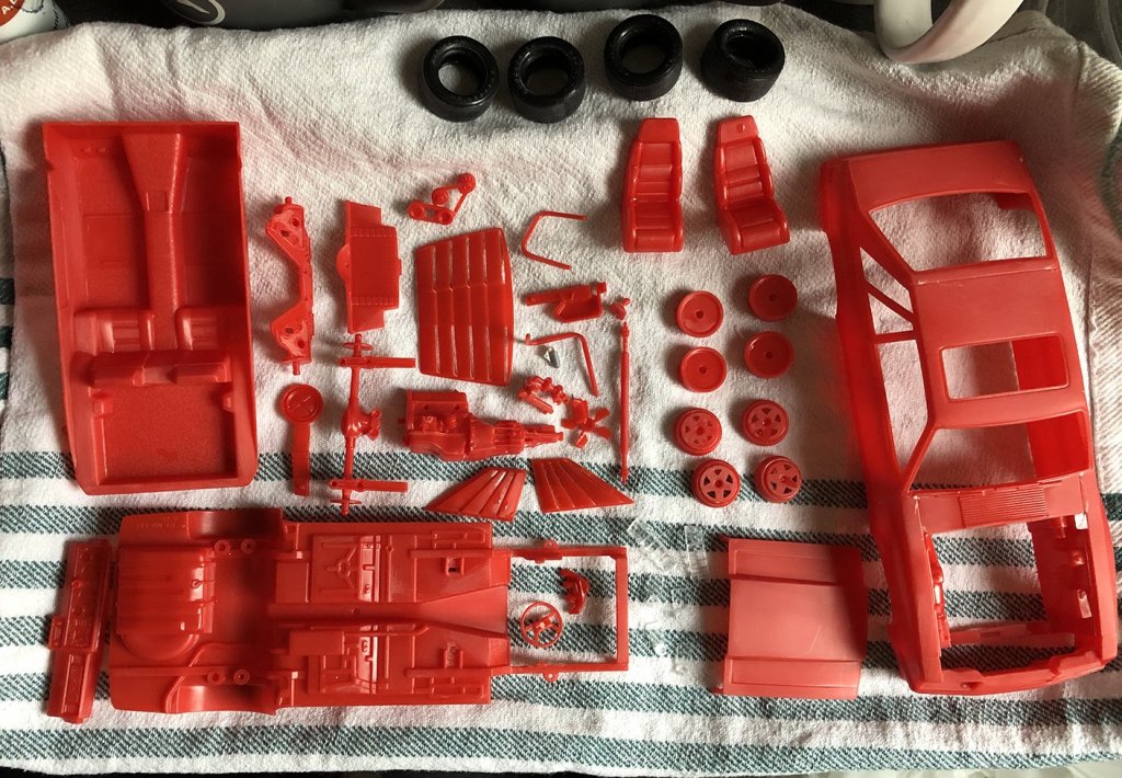

Популярный пост cuba_13 3614 Опубликовано 21 Apr 2020, 15:29:03 Автор Популярный пост Жалоба Поделиться Опубликовано 21 Apr 2020, 15:29:03 Детальки готовы, отмыты и ждут грунта. 5 Ссылка на сообщение Поделиться на другие сайты

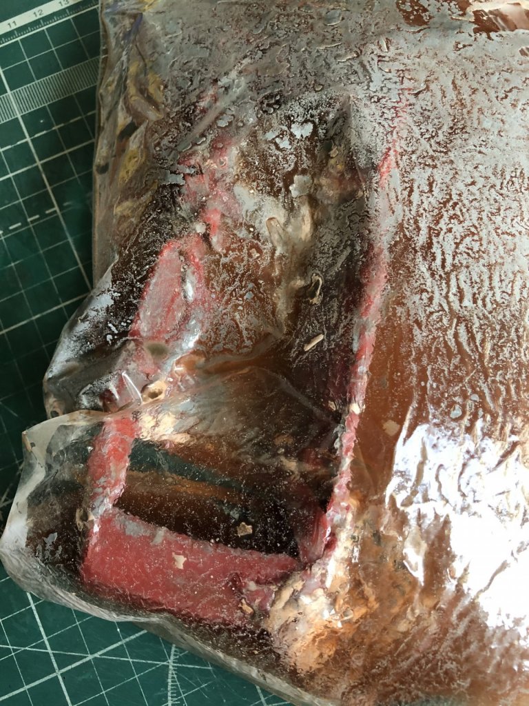

cuba_13 3614 Опубликовано 26 Apr 2020, 08:09:42 Автор Жалоба Поделиться Опубликовано 26 Apr 2020, 08:09:42 В общем, можно поставить мне памятник имени человеческой глупости. Покрыл я позавчера кузов 2к лаком, а вчера замаскировал его и покрасил пороги в черный, но при снятии масок 2к лак в 2 местах снялся пленкой, как я понял, он не до конца за сутки полимеризовался, стал отходить пленочкой, прямо руками можно было снимать. И я решил все это снять и заново все покрасить и залачить. Оставил на ночь кузов и капот в 646-м. Я нигде до этого не читал, что 646-й может расплавить модельный пластик. А он расплавил. Это вид сверху. Обидно и очень досадно, все детали уже покрашены и готовы к сборке. Ну, ничего, будет мне уроком. Болезненным таким уроком. Буду теперь ловить ещё одну такую коробку. Пока проект будет заморожен. Всем спасибо за внимание. Ссылка на сообщение Поделиться на другие сайты
