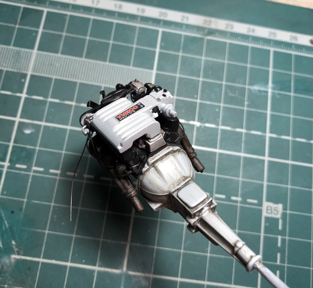

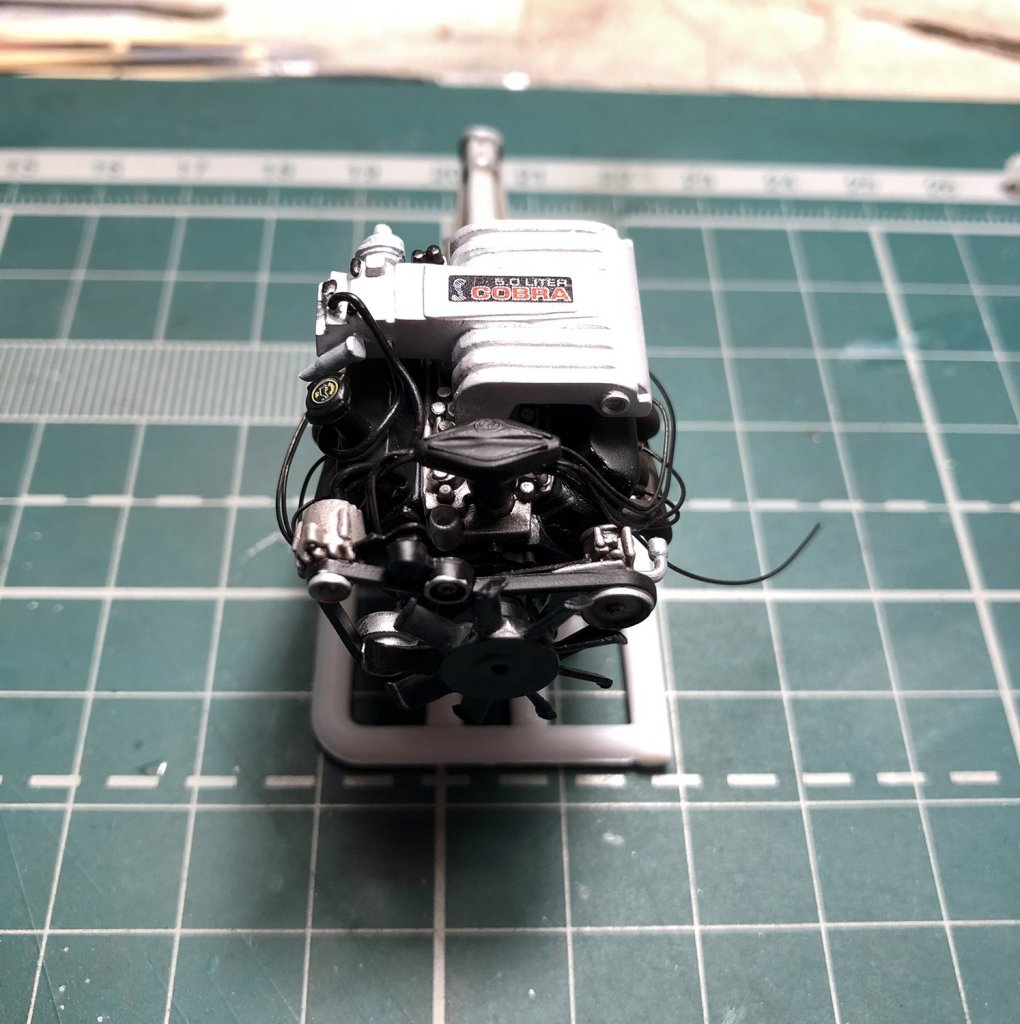

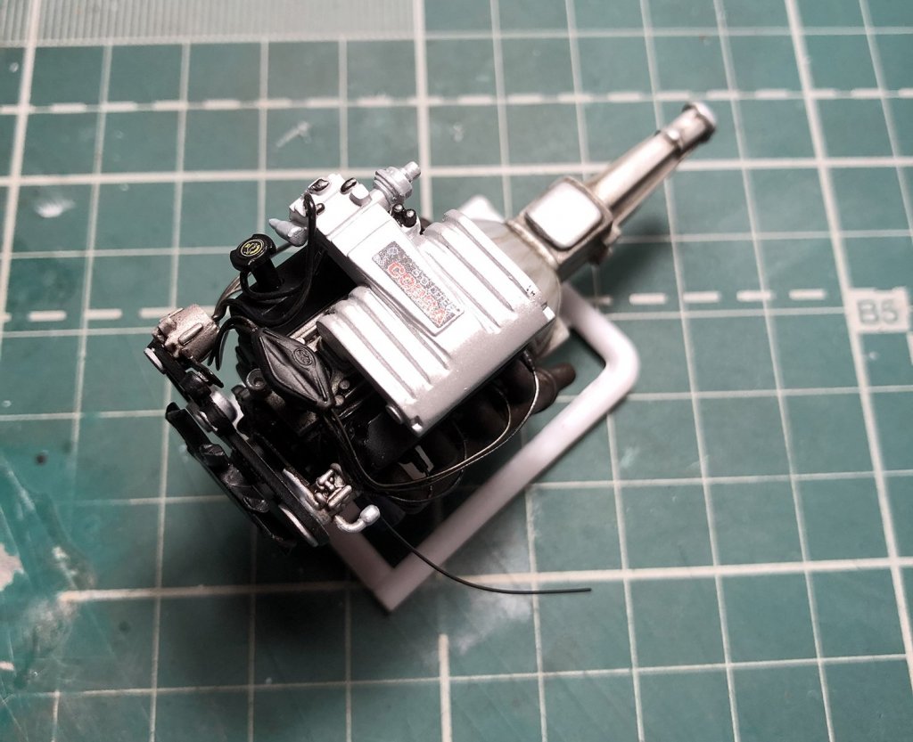

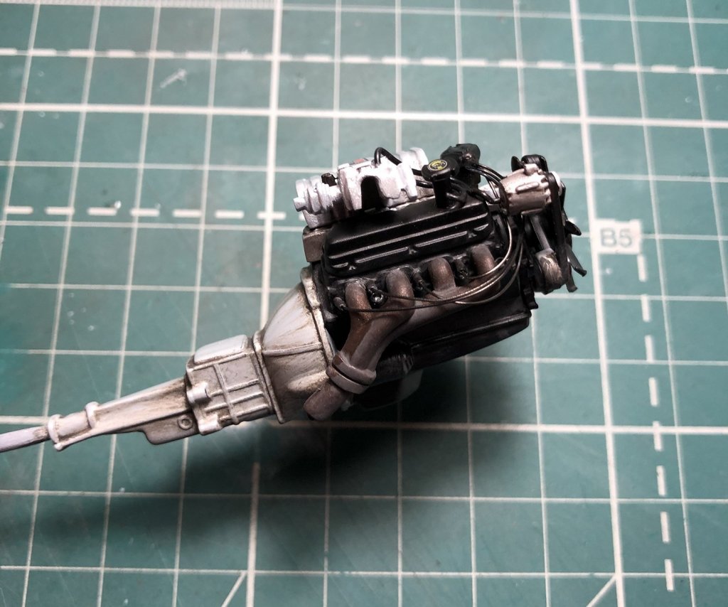

Популярный пост cuba_13 3616 Опубликовано 19 May 2020, 17:56:22 Автор Популярный пост Жалоба Поделиться Опубликовано 19 May 2020, 17:56:22 (изменено) @PETERSON нет, выгибать тут ничего не нужно было, оно отлично стыковалось. Просто отлито криво изначально. Движок готов! Изменено 19 May 2020, 17:58:39 пользователем cuba_13 6 Ссылка на сообщение Поделиться на другие сайты

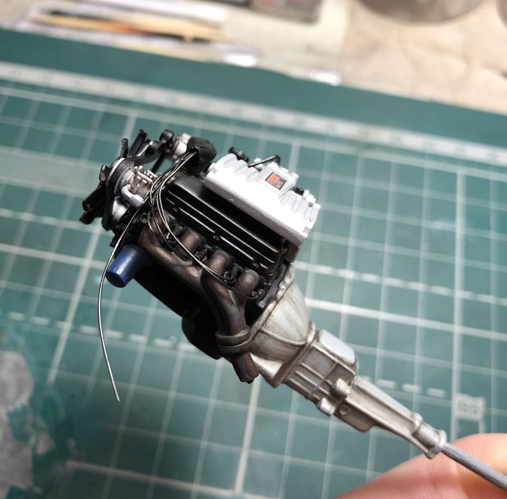

yura1961 3942 Опубликовано 19 May 2020, 18:34:30 Жалоба Поделиться Опубликовано 19 May 2020, 18:34:30 Зарекался писать у Ромы в темах,но не могу я смотреть на это безобразие.ВВ провода не должны лежать на выпускных коллекторах,как минимум они просто расплавятся и поддон как будто кожей обтянут,ну продольные риски еще можно как то было бы объяснить,а вот поперечные...Хотя о чем это я,главное что бы Роме нравилось.Еще раз извиняюсь,опять "со своим свиным рылом да в калачный ряд." 2 Ссылка на сообщение Поделиться на другие сайты
cuba_13 3616 Опубликовано 19 May 2020, 19:07:44 Автор Жалоба Поделиться Опубликовано 19 May 2020, 19:07:44 @yura1961 Юра, в следующий раз буду внимательнее, спасибо за подсказку. Как-то не подумал об этом. Ссылка на сообщение Поделиться на другие сайты

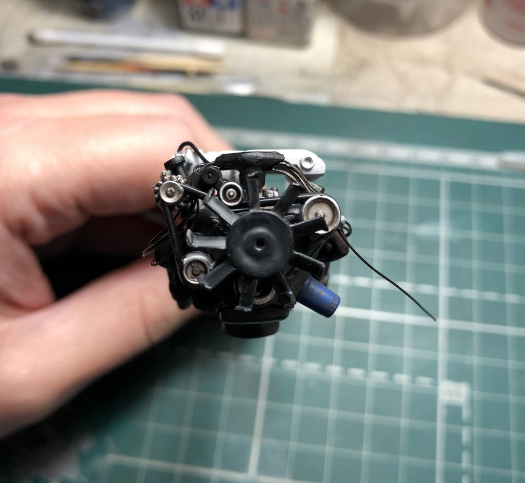

E266AA 201 Опубликовано 19 May 2020, 19:28:41 Жалоба Поделиться Опубликовано 19 May 2020, 19:28:41 Роман, хороший живой двигатель получился, но есть пару непонятных моментов. У тебя зачем то из впускного коллектора идет шланг в генератор, и свечи 4 и 8 цилиндров расположены сильно близко к краю. Ссылка на сообщение Поделиться на другие сайты
PETERSON 10181 Опубликовано 19 May 2020, 20:39:33 Жалоба Поделиться Опубликовано 19 May 2020, 20:39:33 2 часа назад, cuba_13 сказал: оно отлично стыковалось Оно и заметно, как "отлично стыковалось". Ну, да ладно, главное, что эта "отличная стыковка" тебе нравится, тут я солидарен с Юрой. Царапины от грубой наждачки на поддоне картера, конечно, тоже ужасные. Тебе они тоже нравятся? Я вовсе не хочу показаться слишком умным и заносчивым, как некоторым тут кажется, мне просто интересно твоё личное мнение. 1 час назад, E266AA сказал: У тебя зачем то из впускного коллектора идет шланг в генератор Видимо, Рома не посмотрел фотографии настоящих моторов. Проблемы с Интернетом? Не думаю. Лично я вижу, что этот шланг идёт к заливной горловине для масла. Ссылка на сообщение Поделиться на другие сайты
cuba_13 3616 Опубликовано 19 May 2020, 20:55:27 Автор Жалоба Поделиться Опубликовано 19 May 2020, 20:55:27 Шланги местами перепутал, да. Бывает, чего тут. 16 минут назад, PETERSON сказал: Тебе они тоже нравятся? мне просто интересно твоё личное мнение. Да, мне все нравится. Ссылка на сообщение Поделиться на другие сайты

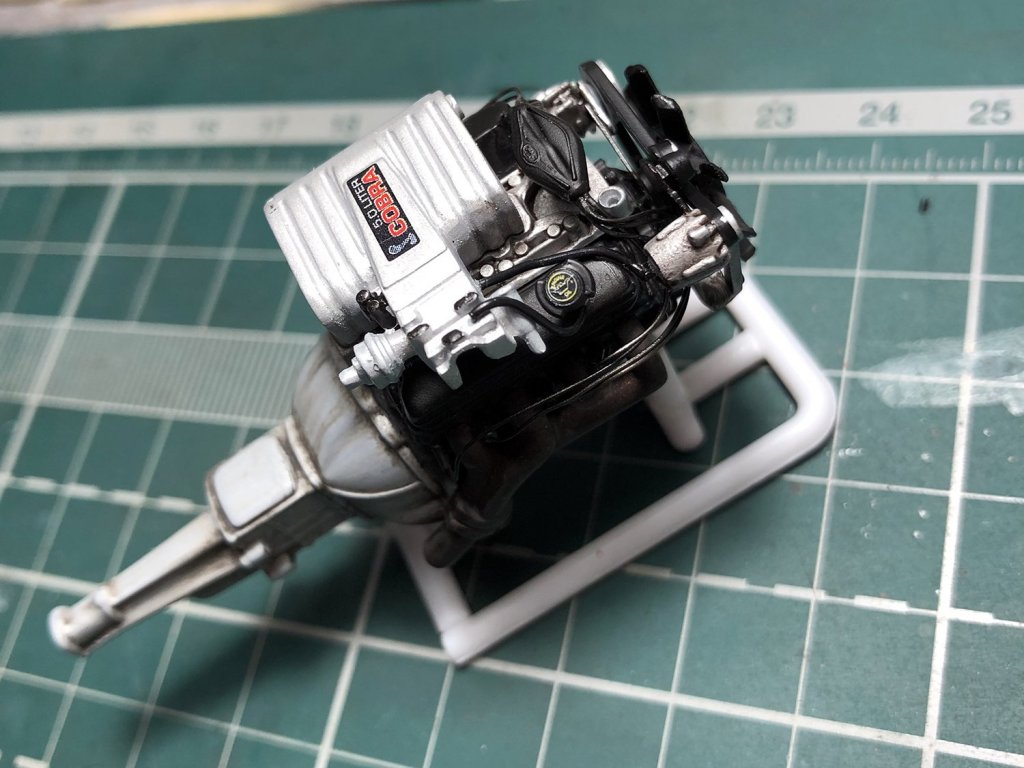

Популярный пост cuba_13 3616 Опубликовано 20 May 2020, 07:50:15 Автор Популярный пост Жалоба Поделиться Опубликовано 20 May 2020, 07:50:15 @PETERSON Миша, исправил шланги. Спасибо за подсказку. @yura1961 Юра, ВВ теперь не расплавятся. 8 Ссылка на сообщение Поделиться на другие сайты

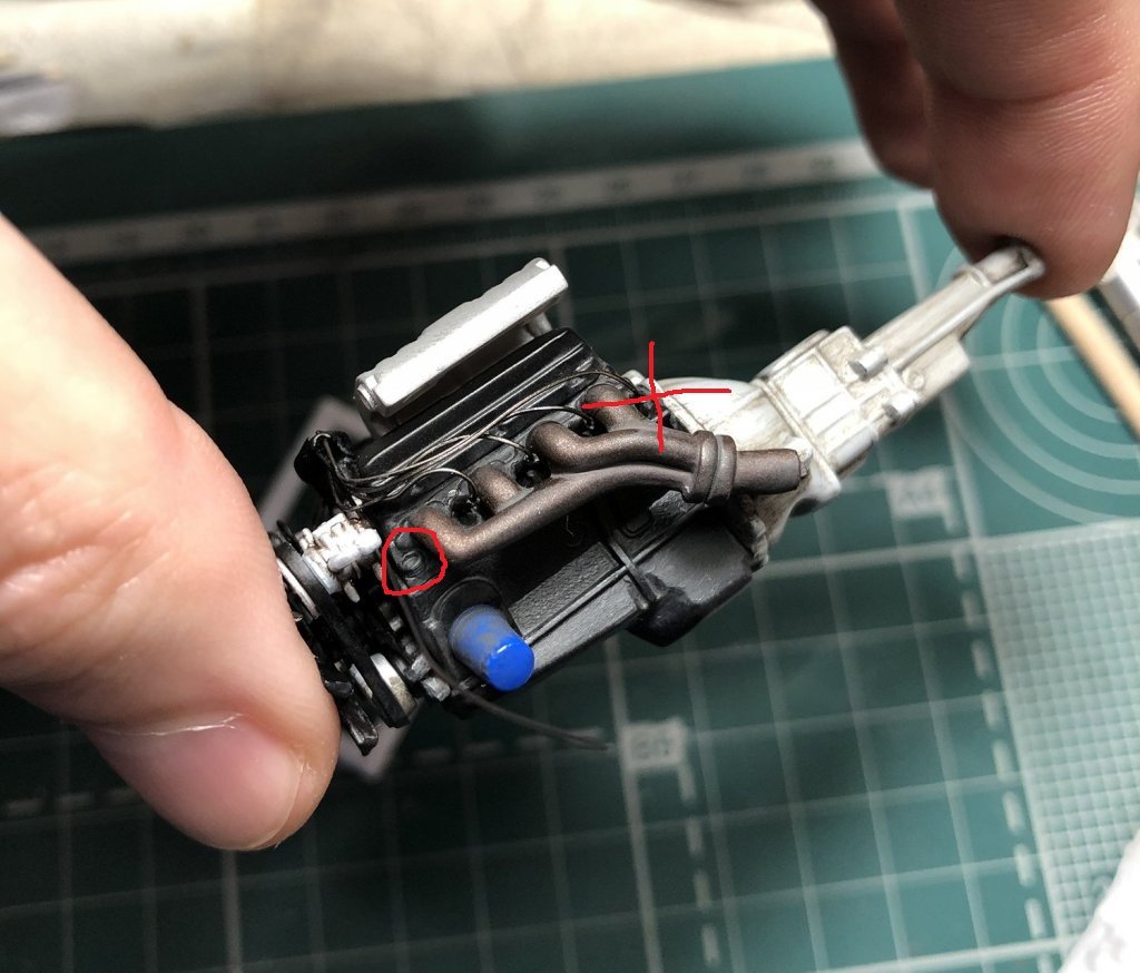

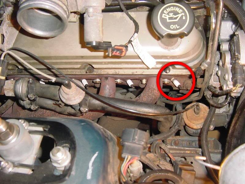

yura1961 3942 Опубликовано 20 May 2020, 12:52:50 Жалоба Поделиться Опубликовано 20 May 2020, 12:52:50 Все нормально,вот только зачем ты из V8 сделал V6? Вот место для свечи,а не там куда ты ее бедную втулил. 1 Ссылка на сообщение Поделиться на другие сайты
PETERSON 10181 Опубликовано 20 May 2020, 17:10:40 Жалоба Поделиться Опубликовано 20 May 2020, 17:10:40 4 часа назад, yura1961 сказал: Вот место для свечи,а не там куда ты ее бедную втулил. Мне кажется, ты ошибаешься. Аргументируй своё замечание при помощи фотографий. Ссылка на сообщение Поделиться на другие сайты
Шефф 913 Опубликовано 20 May 2020, 17:52:40 Жалоба Поделиться Опубликовано 20 May 2020, 17:52:40 Там вроде нет свечи, заглушка. 1 Ссылка на сообщение Поделиться на другие сайты

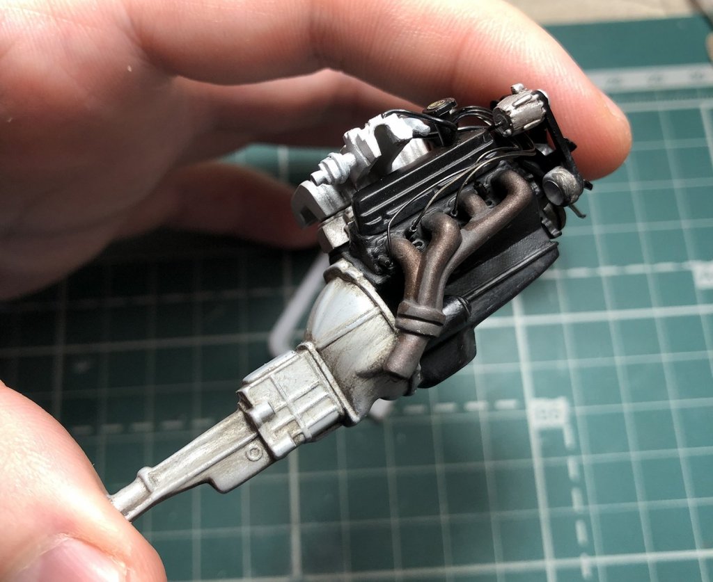

PETERSON 10181 Опубликовано 20 May 2020, 17:54:27 Жалоба Поделиться Опубликовано 20 May 2020, 17:54:27 (изменено) У Ромы ошибка в расположении свечей имеется, но не с левой стороны двигателя, где показал Юра, а с правой. 4 минуты назад, Шефф сказал: Там вроде нет свечи, заглушка. Это не заглушка, это шляпка болта. Изменено 20 May 2020, 17:55:21 пользователем PETERSON 3 Ссылка на сообщение Поделиться на другие сайты
cuba_13 3616 Опубликовано 20 May 2020, 18:08:34 Автор Жалоба Поделиться Опубликовано 20 May 2020, 18:08:34 Миша, опередил. Я именно на это фото ориентировался. Всё верно у меня и с другой стороны все также должно располагаться. Пожалуйста, другая сторона двигла, смотрим внимательно, где располагается последняя свеча. Именно в конце, как у меня. Ссылка на сообщение Поделиться на другие сайты
PETERSON 10181 Опубликовано 20 May 2020, 18:10:24 Жалоба Поделиться Опубликовано 20 May 2020, 18:10:24 Как должно быть на левой стороне, я показал выше. А вот так должно быть на правой стороне. 1 Ссылка на сообщение Поделиться на другие сайты
yura1961 3942 Опубликовано 20 May 2020, 18:20:04 Жалоба Поделиться Опубликовано 20 May 2020, 18:20:04 1 час назад, PETERSON сказал: Мне кажется, ты ошибаешься. Миша ,согласен.Я не на том фото отметил, но именно это имел ввиду то что ты показал. Ссылка на сообщение Поделиться на другие сайты
PETERSON 10181 Опубликовано 20 May 2020, 18:26:18 Жалоба Поделиться Опубликовано 20 May 2020, 18:26:18 16 минут назад, cuba_13 сказал: у меня и с другой стороны все также должно располагаться. Головки на этом моторе не зеркальные, а одинаковые! Незнание этого факта и послужило причиной твоей ошибки. Ссылка на сообщение Поделиться на другие сайты
cuba_13 3616 Опубликовано 20 May 2020, 18:47:04 Автор Жалоба Поделиться Опубликовано 20 May 2020, 18:47:04 Ну и шут с ним, после установки не особо и видно будет. Но на будущее учту. Ссылка на сообщение Поделиться на другие сайты

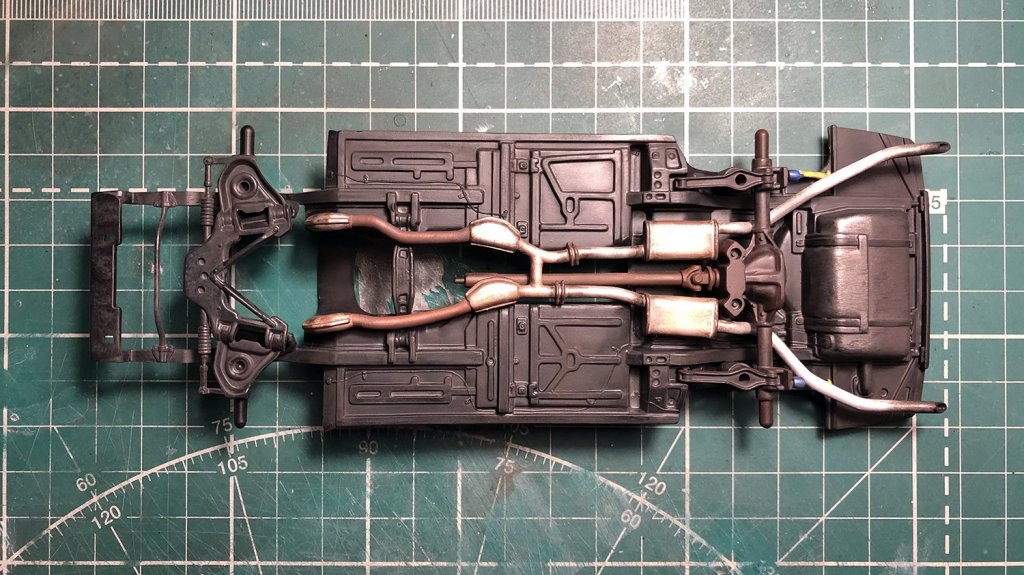

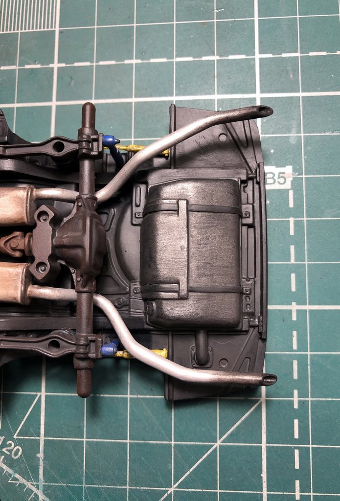

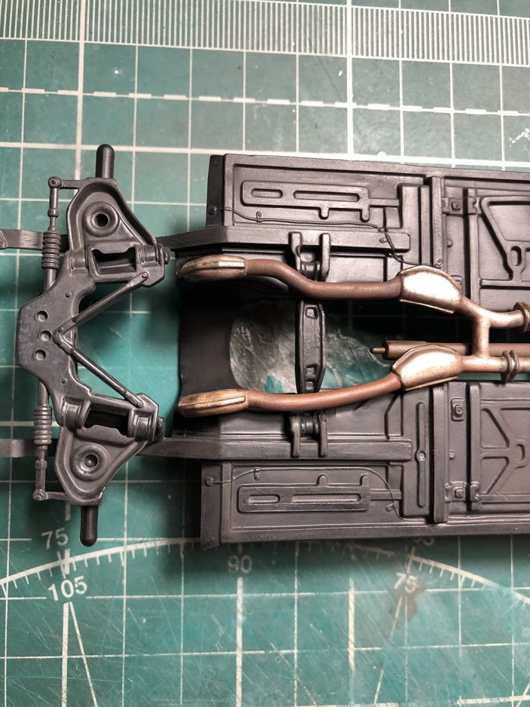

Популярный пост cuba_13 3616 Опубликовано 22 May 2020, 11:17:25 Автор Популярный пост Жалоба Поделиться Опубликовано 22 May 2020, 11:17:25 Днище готово. 6 Ссылка на сообщение Поделиться на другие сайты
Tolibass 7400 Опубликовано 22 May 2020, 12:26:50 Жалоба Поделиться Опубликовано 22 May 2020, 12:26:50 Выхлоп очень классно получился, как настоящий. 1 Ссылка на сообщение Поделиться на другие сайты
E266AA 201 Опубликовано 22 May 2020, 12:32:16 Жалоба Поделиться Опубликовано 22 May 2020, 12:32:16 Выхлоп зачетный 1 Ссылка на сообщение Поделиться на другие сайты
TheYellowHB 798 Опубликовано 22 May 2020, 14:04:02 Жалоба Поделиться Опубликовано 22 May 2020, 14:04:02 (изменено) Супер! Только ни разу не видел, чтоб концы так копотью покрывались. Это дизельный 302й? Изменено 22 May 2020, 14:04:13 пользователем TheYellowHB 2 Ссылка на сообщение Поделиться на другие сайты

LittleBoo 1366 Опубликовано 22 May 2020, 19:49:27 Жалоба Поделиться Опубликовано 22 May 2020, 19:49:27 5 часов назад, TheYellowHB сказал: олько ни разу не видел, чтоб концы так копотью покрывались. Это дизельный 302й? видать масло в цилиндры попадает, или карбюратор бензина дюже переливает. Ссылка на сообщение Поделиться на другие сайты
