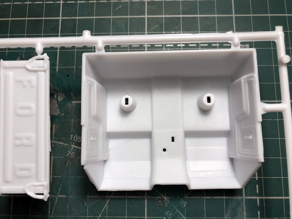

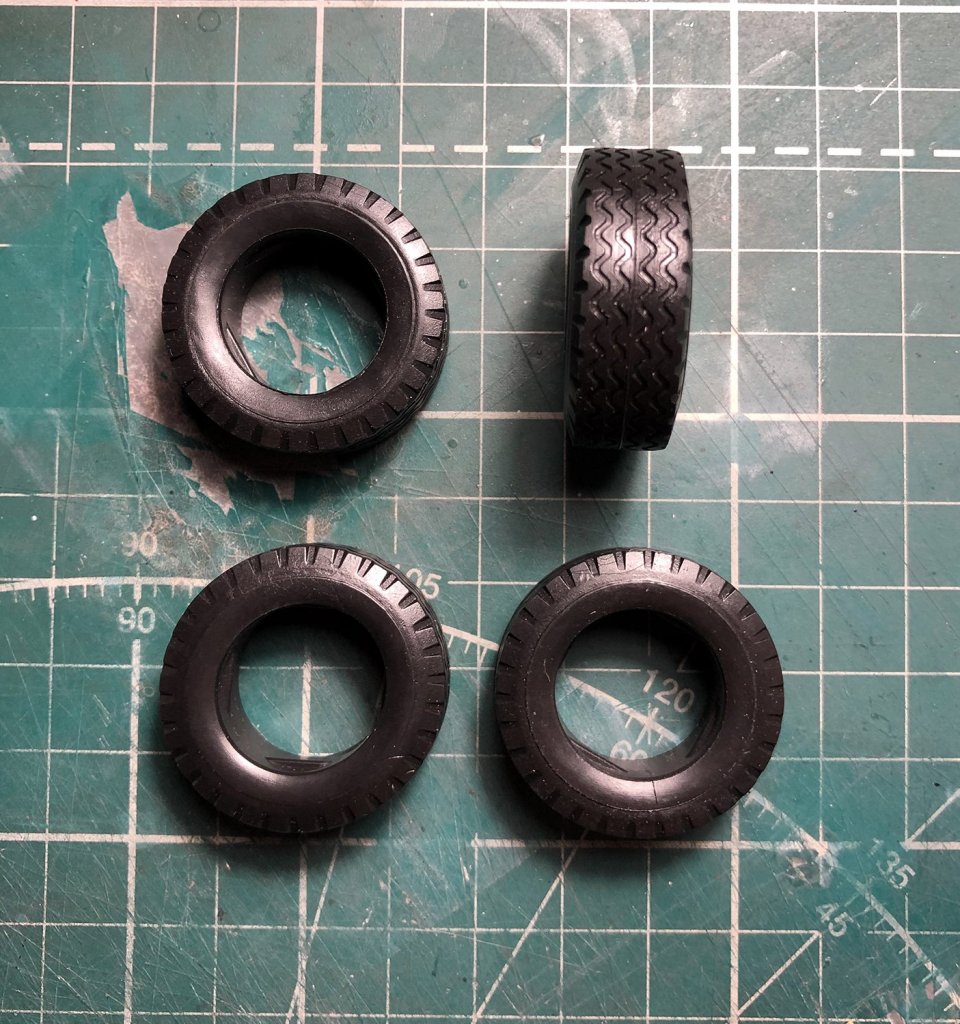

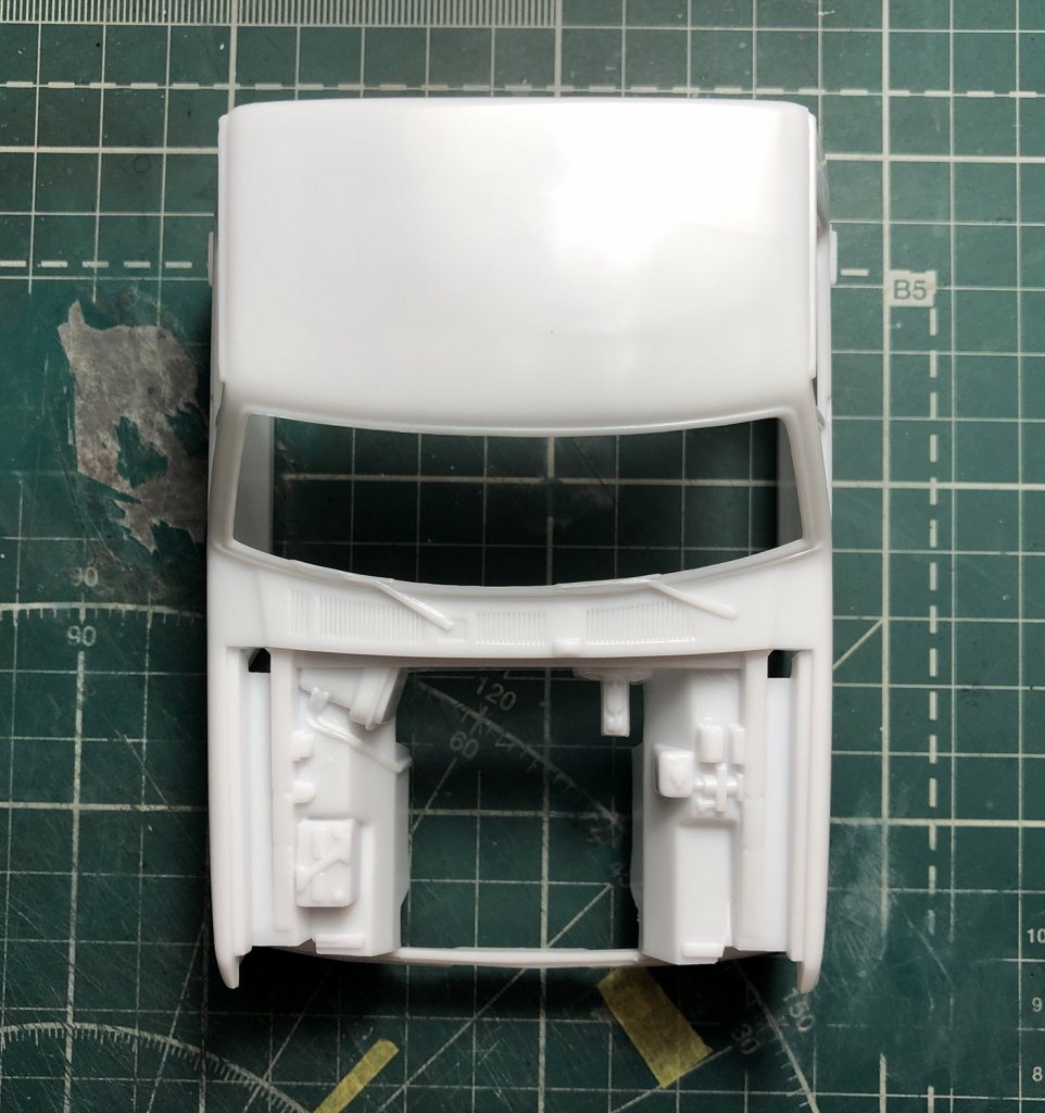

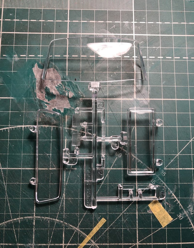

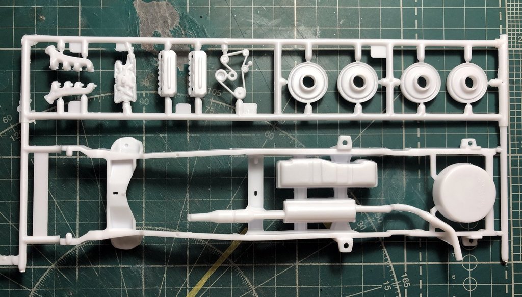

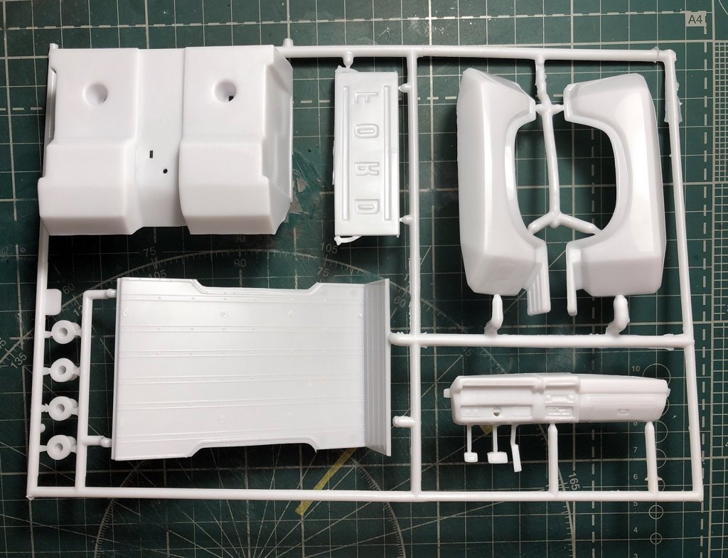

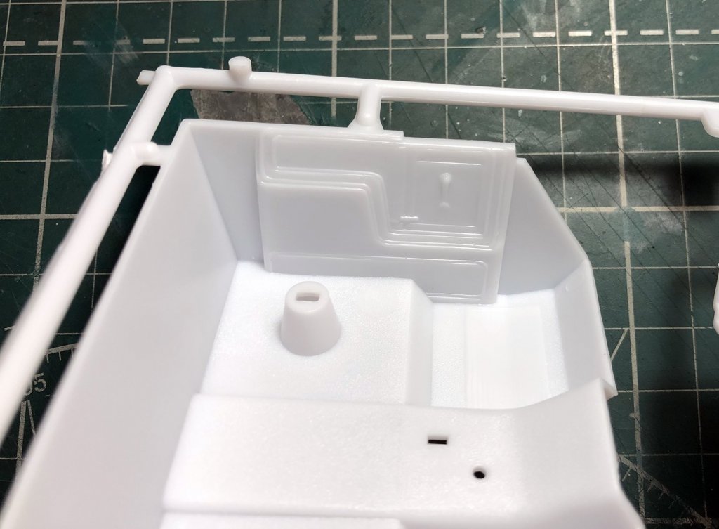

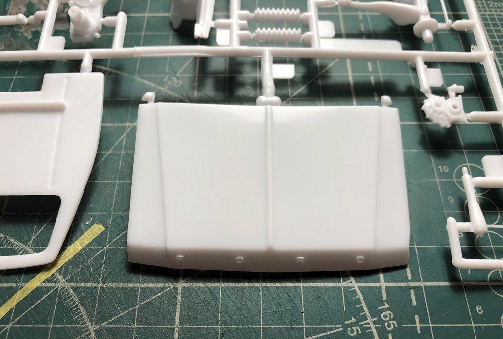

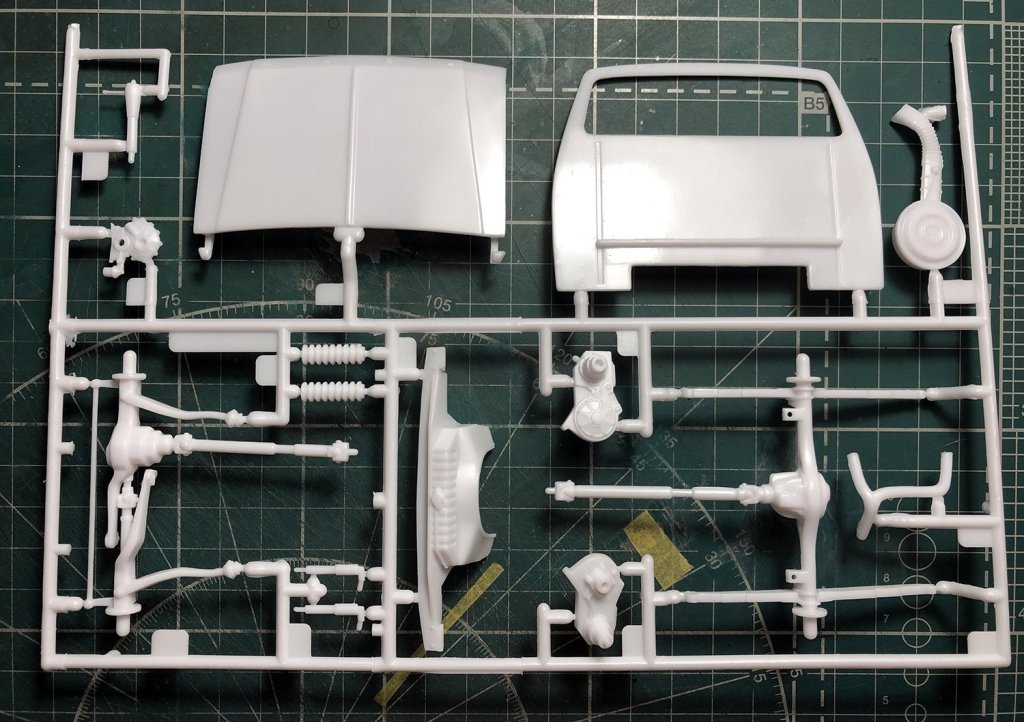

Популярный пост cuba_13 3601 Опубликовано 28 May 2020, 17:16:17 Популярный пост Жалоба Поделиться Опубликовано 28 May 2020, 17:16:17 Ребята, подождите меня пожалуйста! Я с вами. К будущему ДР любимая жена подарила мне новую коробочку. Вторая моя моделька в 24-м масштабе и первое участие в конкурсе. Благо в этот раз сроки адекватные, что даже построив Мустанг я успею закончить. Вот такая вот коробочка. Информация на коробке говорит нам, что мы собираем авто модельного ряда 1980 года в Кузове Степсайд с пузатыми боковинами сзади. Размер, конечно, поверг меня в огромный восторг. Кабина воистину огромная! Шильдик говорит, что у нас Кастом версия пикапа. Конечно, огорчают мелочи, вроде батареи или тормозного цилиндра, отлитых с кабиной, но, как я понял, это было модно в 1980-х у Ревелла. Можно сделать опциональный sunroof, но я не буду, ибо остекление, которое торчит наружу очень стрёмно смотрится. Далее литник с ванной салона, торпедой и полом кузова. Торпеда крутая, но декалек на неё не дали, будем рисовать. Возможность сделать откидывающийся борт кузова и 4 таких отвратительных толкателя на самом видном месте...ну, как так? Ванна салона порадовала картами. Можно проявить творческий подход и сделать двуцветку. Диван и крышка кузова. Рама и детали двигла. Рама отлита с выхлопом...грустновато. Боковины кузова и основной блок двигла. Все остальное. Хромовый литник. Задние фонари отлиты в хроме...мде. Стекляшки. Ноунеймовские крутые покрышки. Жесткие, обычно они мягче. Не полые, а полностью отлитые куском резины. Деки. Ну и инструкция. Красить буду в ruby red, осталась краска от Поршика, по салону пока думаю. На этом пока всё. 12 Ссылка на сообщение Поделиться на другие сайты
Tolibass 7403 Опубликовано 28 May 2020, 17:45:09 Жалоба Поделиться Опубликовано 28 May 2020, 17:45:09 Классно что решил присоединится! Хороший кит, есть моменты, но если не придираться то вполне достойная модель. Приятной сборки Рома. 1 Ссылка на сообщение Поделиться на другие сайты
Silent123 3054 Опубликовано 28 May 2020, 18:18:24 Жалоба Поделиться Опубликовано 28 May 2020, 18:18:24 (изменено) Деталировка подкапотки и салона точно лучше чем у моего GMC. В остальном все похоже. Покрышки один в один. Успехов в сборке Изменено 28 May 2020, 18:18:40 пользователем Silent123 1 Ссылка на сообщение Поделиться на другие сайты
PETERSON 10105 Опубликовано 28 May 2020, 20:37:13 Жалоба Поделиться Опубликовано 28 May 2020, 20:37:13 3 часа назад, cuba_13 сказал: Ноунеймовские крутые покрышки. Как по мне, то на игрушках встречаются более правдоподобные. Эти больше подошли бы какому-нибудь погрузчику или трактору. Удачи в сборке этих корявых дров! 1 Ссылка на сообщение Поделиться на другие сайты

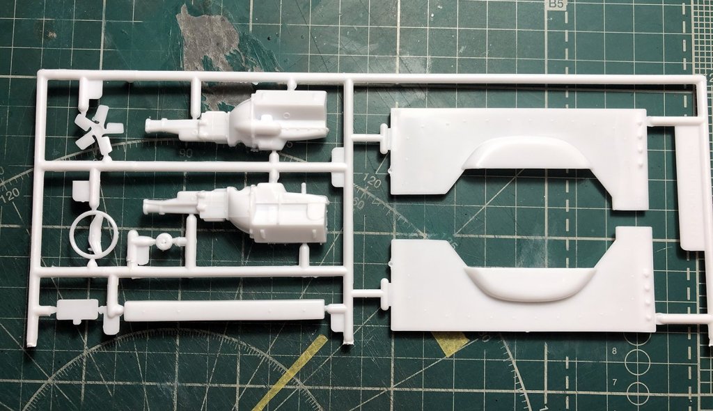

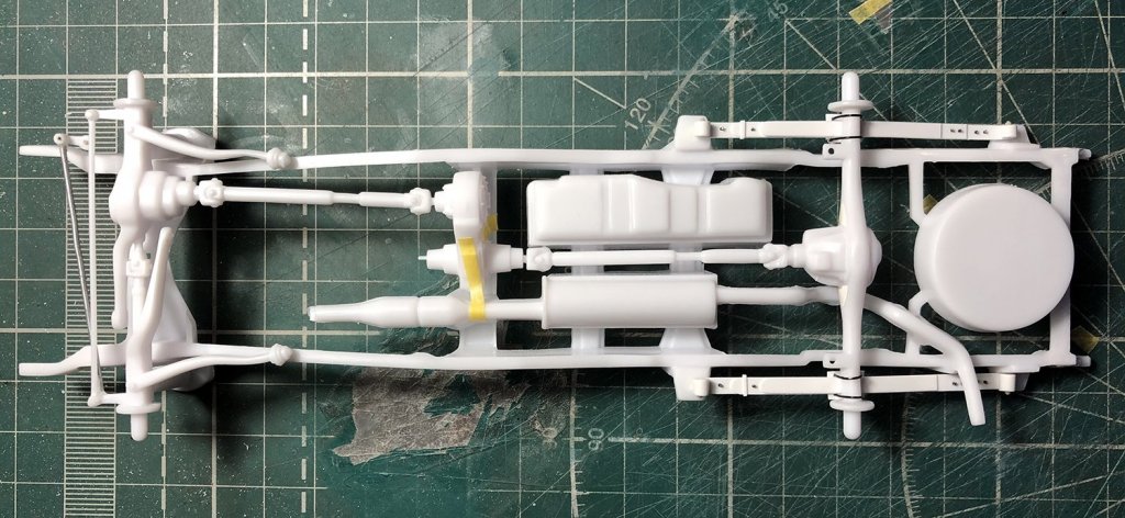

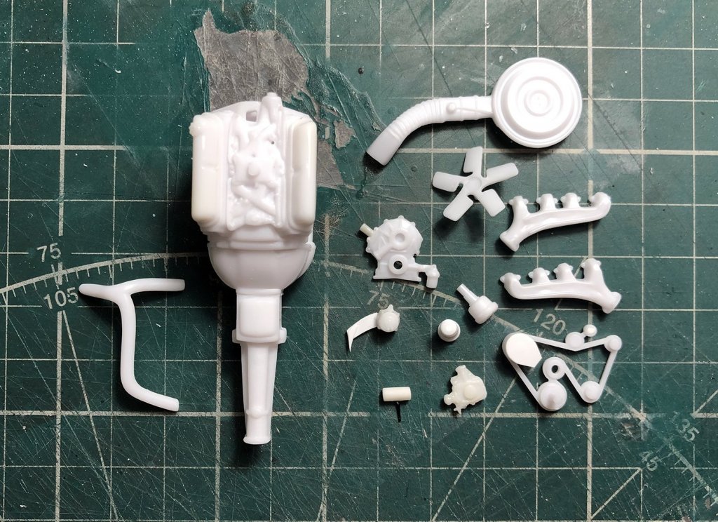

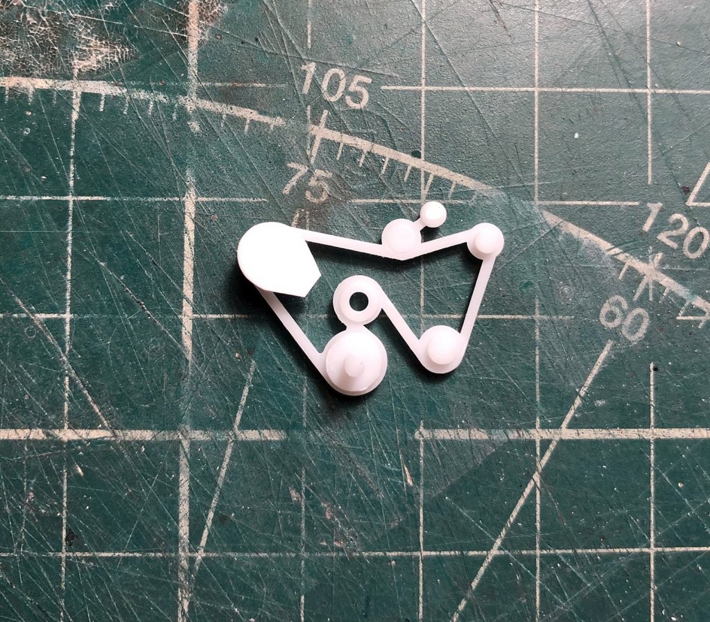

Популярный пост cuba_13 3601 Опубликовано 31 May 2020, 18:06:40 Автор Популярный пост Жалоба Поделиться Опубликовано 31 May 2020, 18:06:40 (изменено) Добрый день, небольшой апдейтик. Подготовил все составляющие двигателя. Высверлил всё где нужно и добавил немного недостающих частей. Добавил масляной фильтр, который почему-то забыли положить, катушку зажигания, про неё тоже забыли. Добавил коннектор для второго шланга на водяной помпе. Сделал крепление, забыл название этой штуки, чтобы не болталась в воздухе на ремнях. А также сделал крепление для генератора. Пока на этом всё, дальше обрабатываю все детальки. Изменено 31 May 2020, 18:07:48 пользователем cuba_13 9 Ссылка на сообщение Поделиться на другие сайты

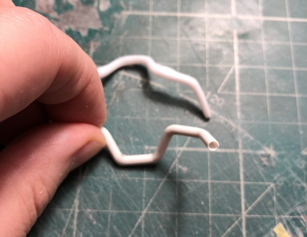

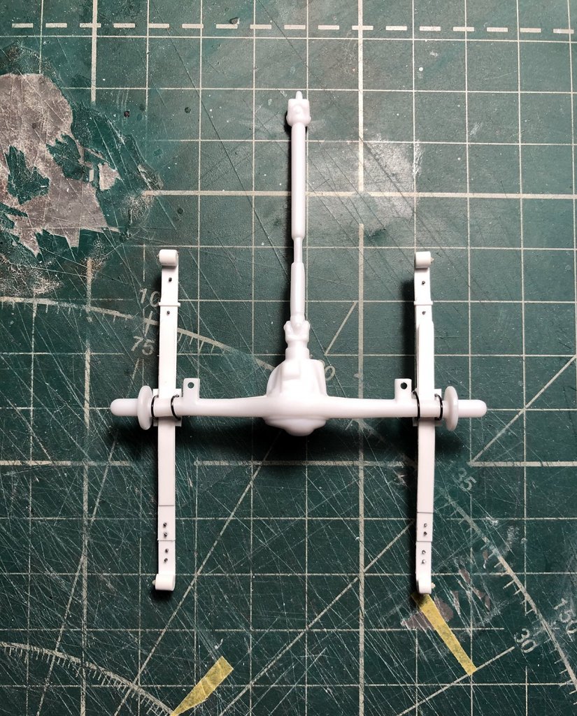

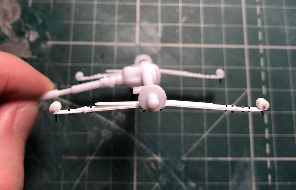

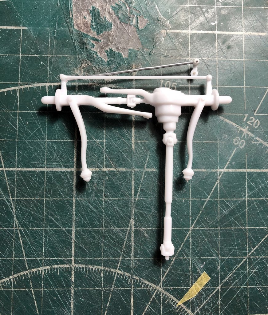

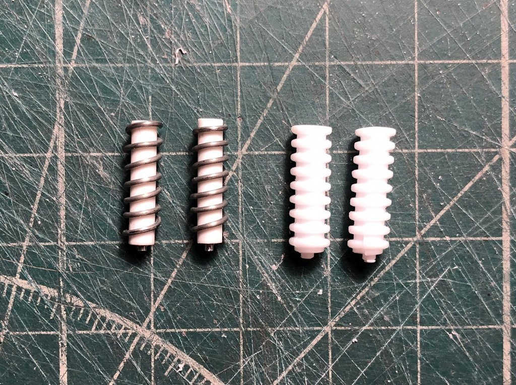

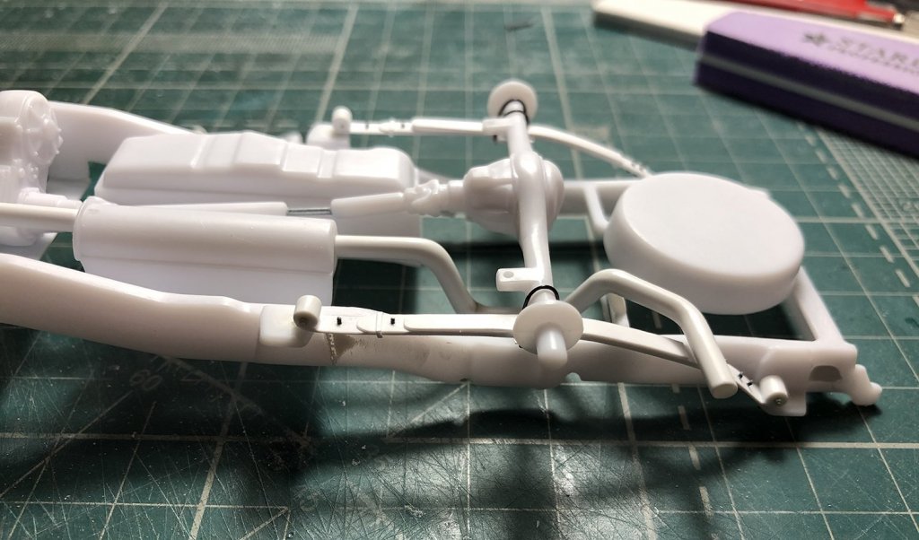

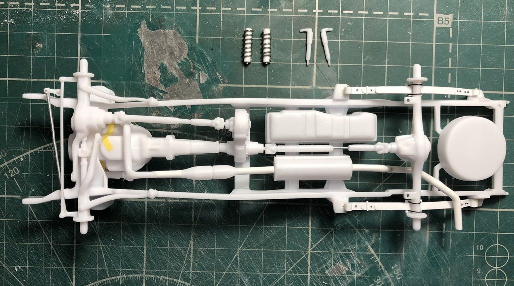

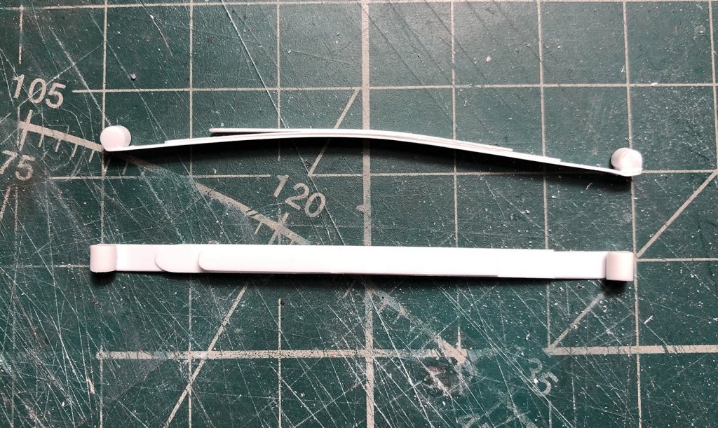

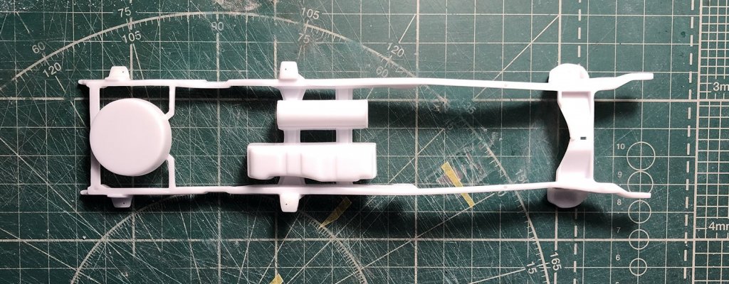

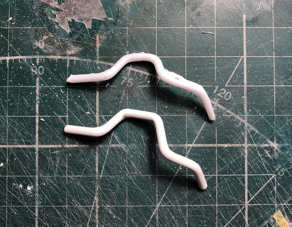

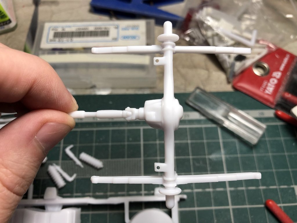

Популярный пост cuba_13 3601 Опубликовано 5 Jun 2020, 17:17:20 Автор Популярный пост Жалоба Поделиться Опубликовано 5 Jun 2020, 17:17:20 Добрый вечер, друзья. Сегодняшний апдейт будет посвящен пластиковой хирургии. Сначала я просто добавил то, чего не хватало у рулевой тяги спереди. А хирургия началась всё с того, что меня совершенно не устроили рессоры, которые предложил мне Ревелл. И я решил сваять новые из листового пластика 0,3 мм. И сваял. Далее добавил уши наоборот, как у Миши, и облагородил все остальные моменты. Собрал всё насухую. И понял, что меня совершенно не устраивает то, что тут называется выхлопом, это ужаснейшая имитация, что я видел когда-либо. Если бы не эти ужасные толстенные поддержки, которые выходят из всех деталей рамы к самому выхлопу, я бы закрыл глаза и обработал детальки, как есть, но не тут. Срезал к чертям. На помощь пришла зажигалка и пластиковые трубочки 3 мм. Задний готов. Дело за передней частью. Отдельно её не снимал, уже всё в сборе. Ну и пришлось немного удлинить перемычку заднего вала, он не доставал до коннектора в центре. Пружины меня также не устроили, сделал из трубочки и проволоки. Многочисленные ямы и утяжины в раме, заделанные шпаклей я не считаю, но их было много. На этом пока всё. 15 Ссылка на сообщение Поделиться на другие сайты
Tolibass 7403 Опубликовано 5 Jun 2020, 18:21:40 Жалоба Поделиться Опубликовано 5 Jun 2020, 18:21:40 Молодец, нормально так напилил. 1 Ссылка на сообщение Поделиться на другие сайты
Joey_in_Scale 842 Опубликовано 5 Jun 2020, 18:37:38 Жалоба Поделиться Опубликовано 5 Jun 2020, 18:37:38 Выхлоп очень понравился! молодец! 1 Ссылка на сообщение Поделиться на другие сайты
Silent123 3054 Опубликовано 6 Jun 2020, 04:18:46 Жалоба Поделиться Опубликовано 6 Jun 2020, 04:18:46 Работы по выхлопу и рессорам понравились. Я не смог себя заставить переделать рессоры из листового пластика. Наверно потому, что в моем ките их 4 штуки и шансов что модель будет криво стоять в итоге больше. Кстати, у Форда мосты и карданы и даже выхлоп выглядят как-то более массивно, более масштабно чем в моем ките. 1 Ссылка на сообщение Поделиться на другие сайты
cuba_13 3601 Опубликовано 6 Jun 2020, 08:40:33 Автор Жалоба Поделиться Опубликовано 6 Jun 2020, 08:40:33 @Silent123 Миша, в твоём ките выхлоп сделан изящным и тоненьким, даже поддержки аккуратные. Я бы, если собирал такой, так бы и оставил. Ссылка на сообщение Поделиться на другие сайты

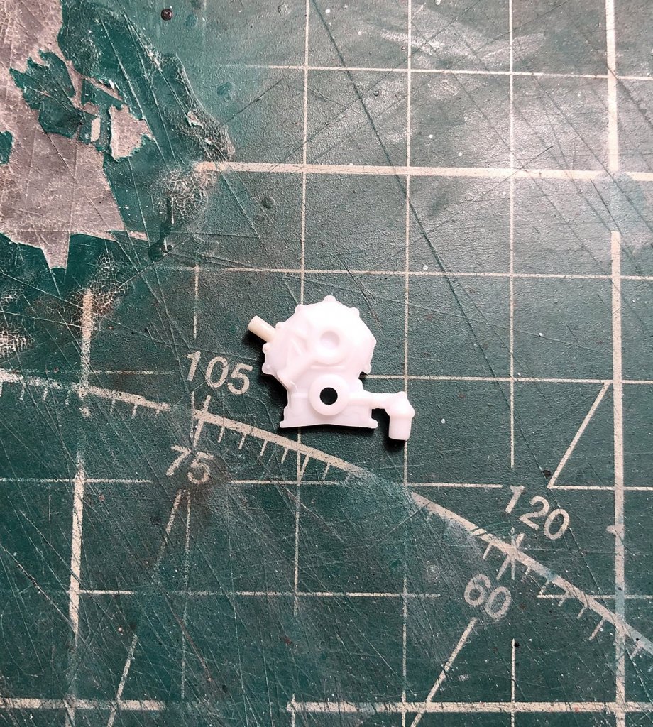

PETERSON 10105 Опубликовано 6 Jun 2020, 10:20:51 Жалоба Поделиться Опубликовано 6 Jun 2020, 10:20:51 @cuba_13 Хорошо получилось! Рулевой редуктор делать будешь, если тягу с сошкой сделал? Ссылка на сообщение Поделиться на другие сайты
cuba_13 3601 Опубликовано 6 Jun 2020, 10:26:46 Автор Жалоба Поделиться Опубликовано 6 Jun 2020, 10:26:46 @PETERSON Спасибо Миша. Не, не буду, из-за конструкции кабины, там нужно вырезать и перепиливать под эту операцию правую часть. А я ради тяги не хочу всё это затевать. Мне и так нормально будет. Ссылка на сообщение Поделиться на другие сайты

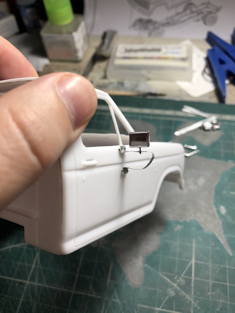

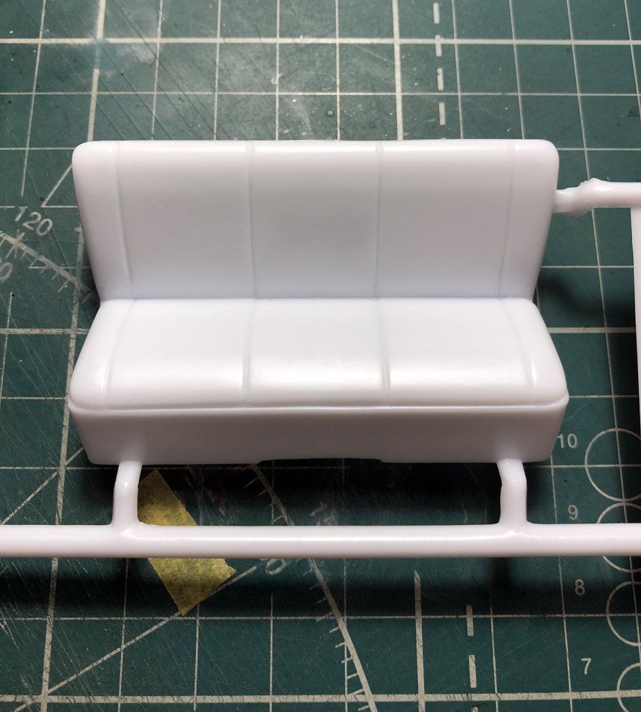

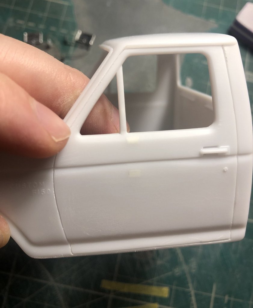

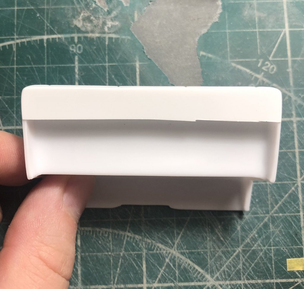

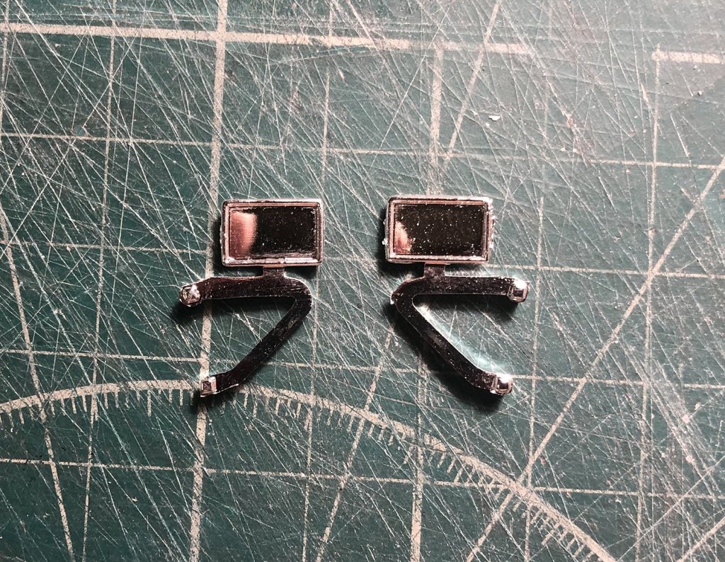

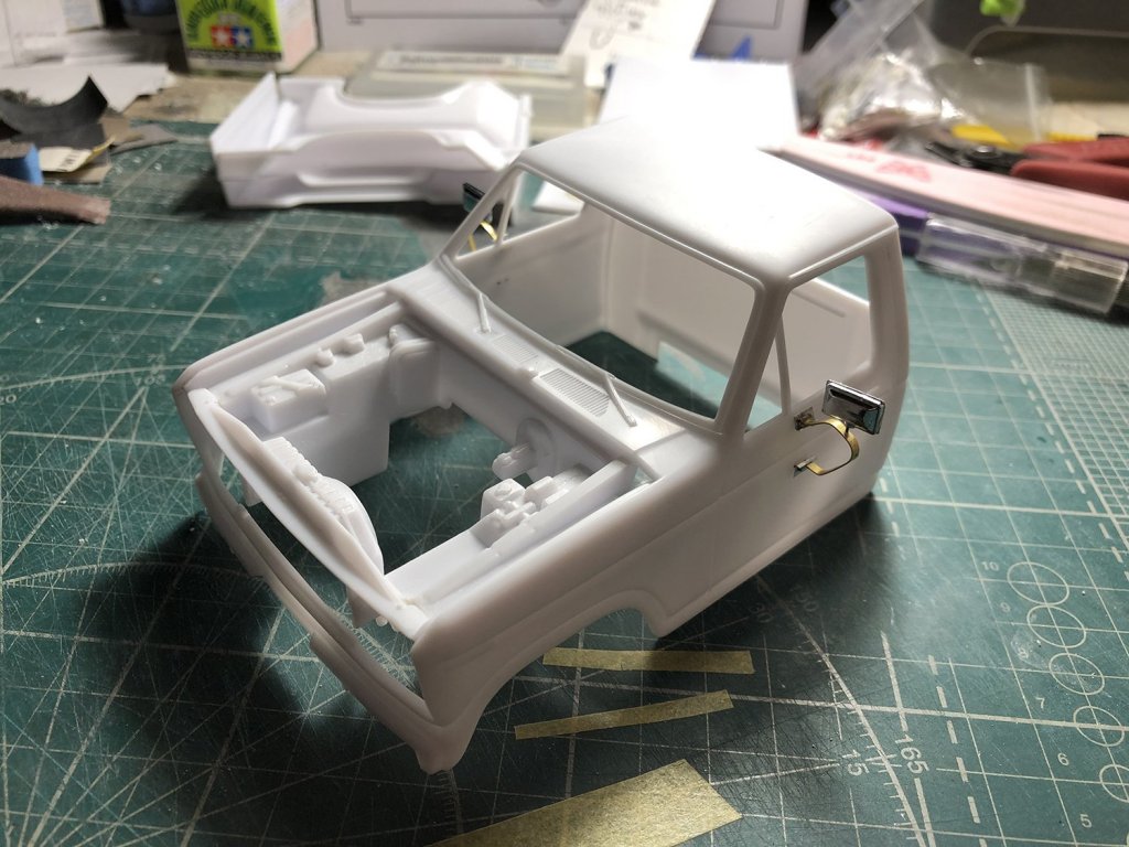

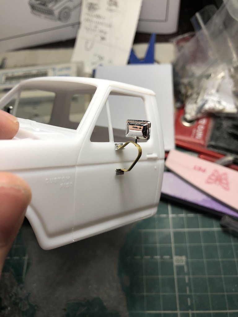

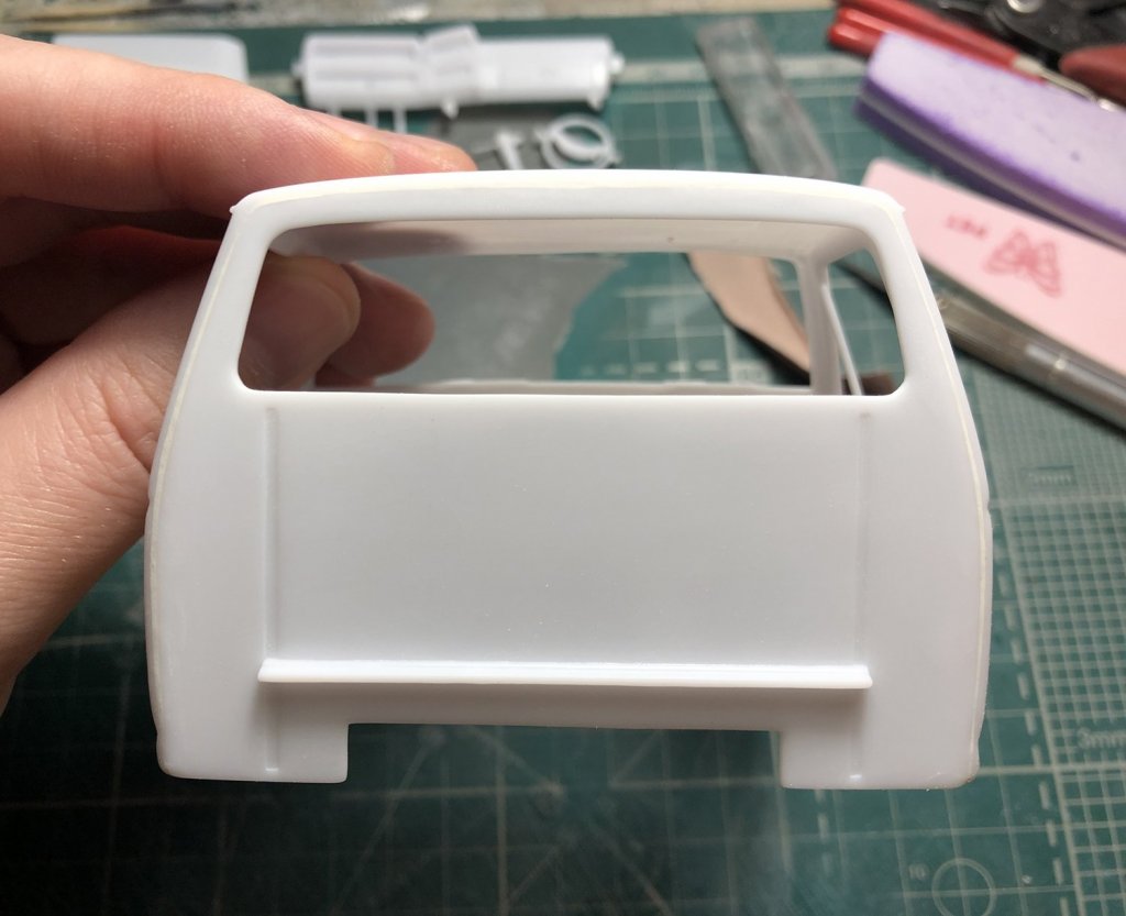

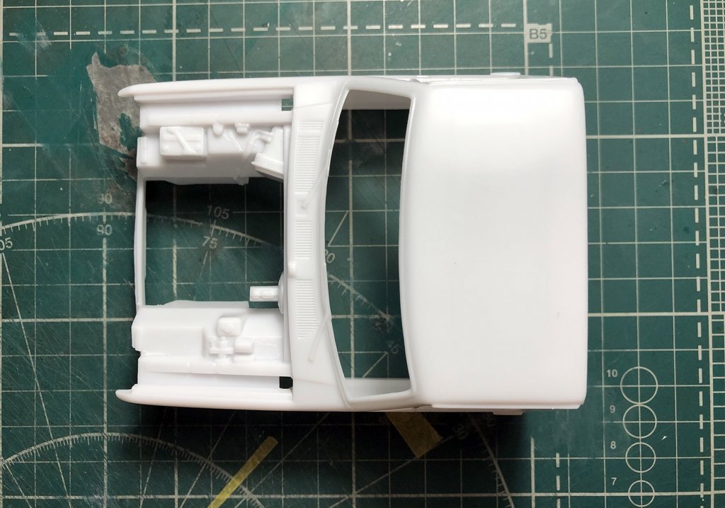

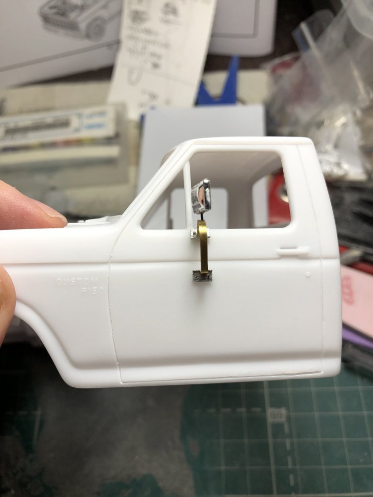

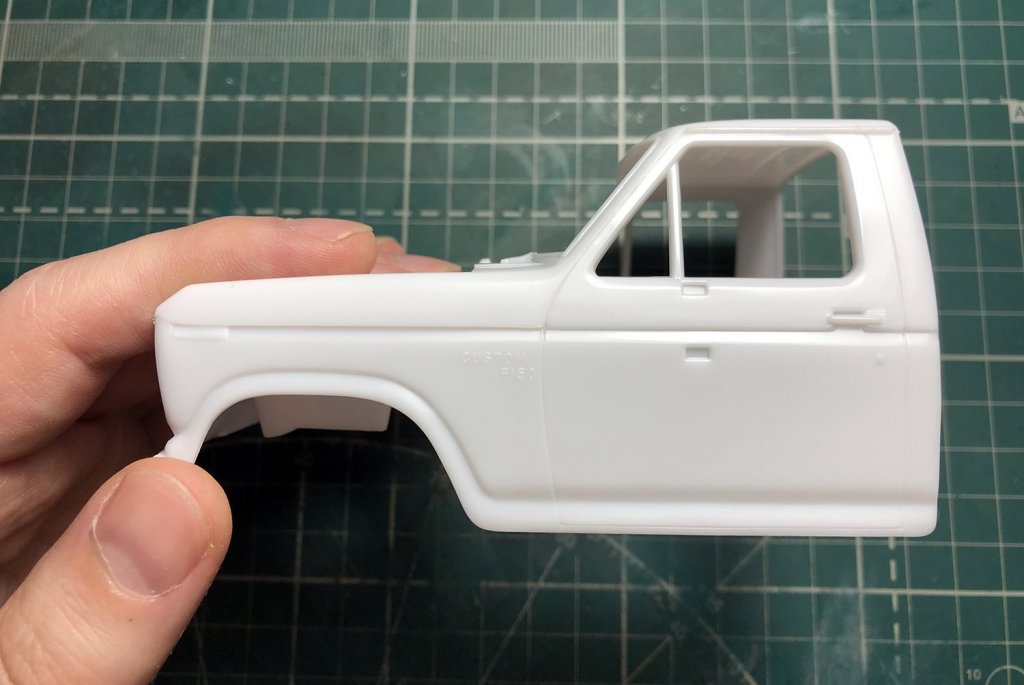

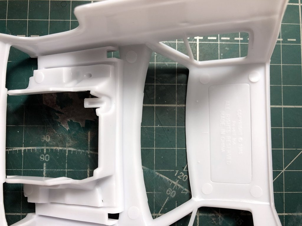

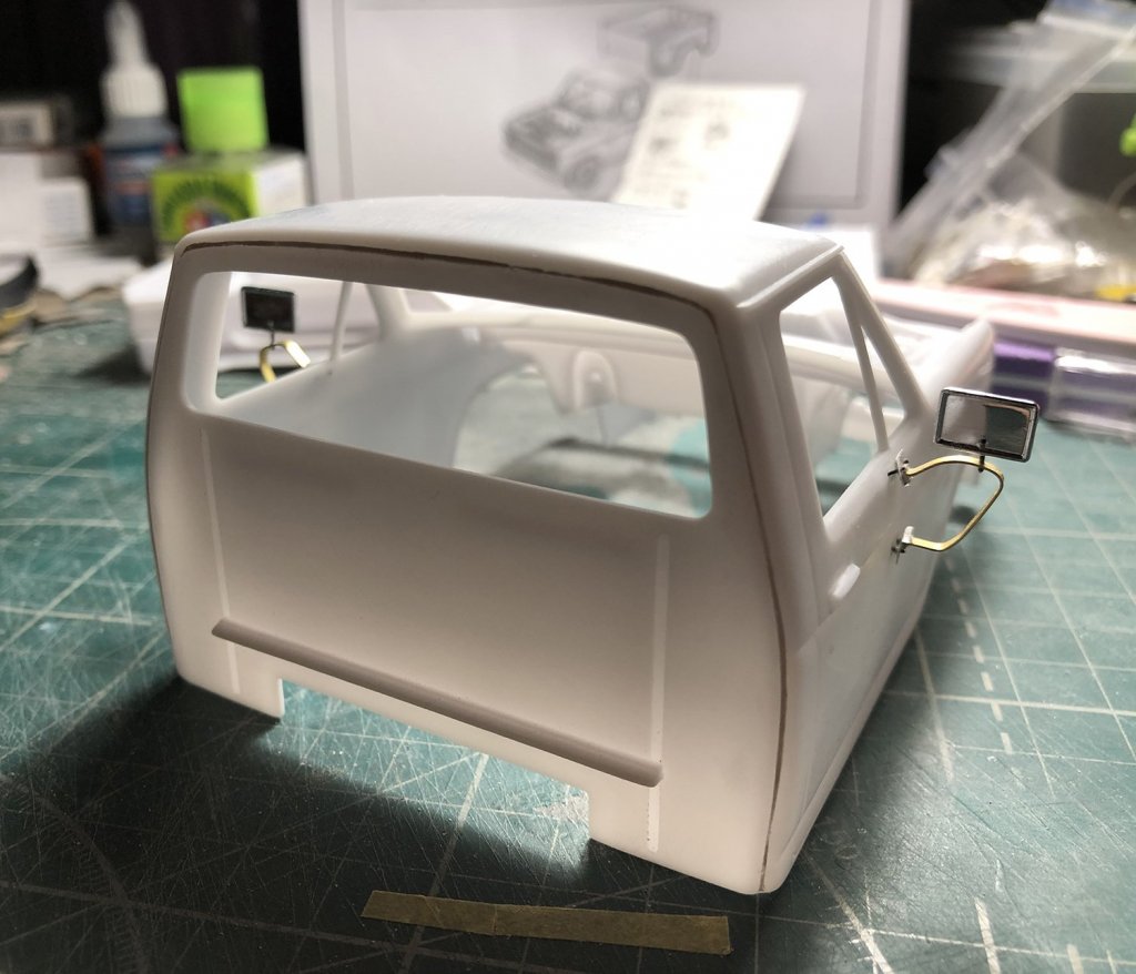

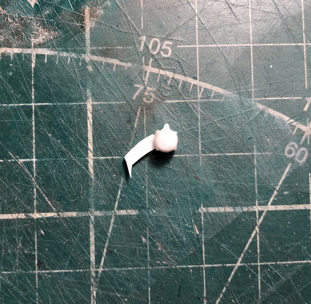

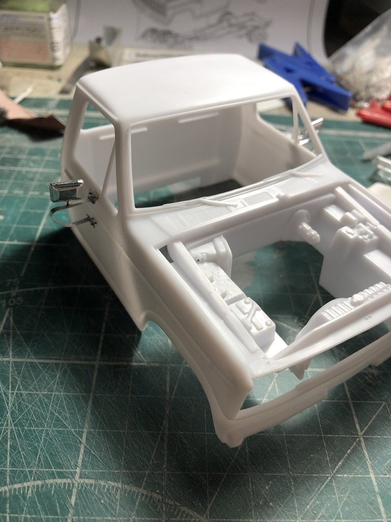

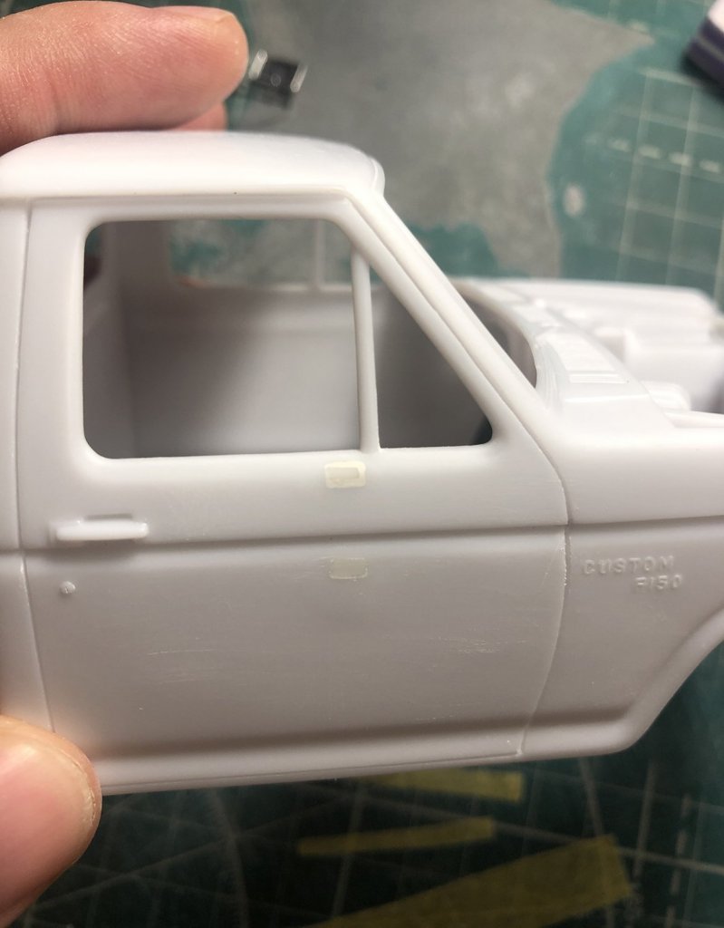

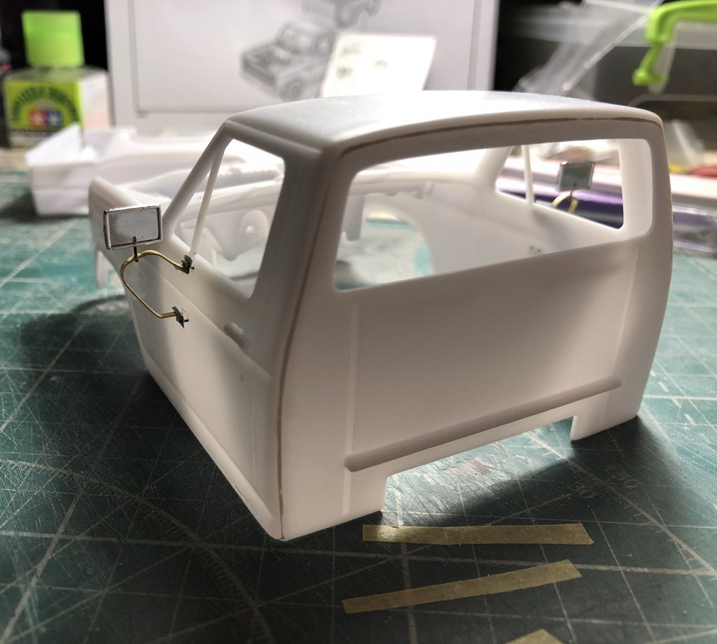

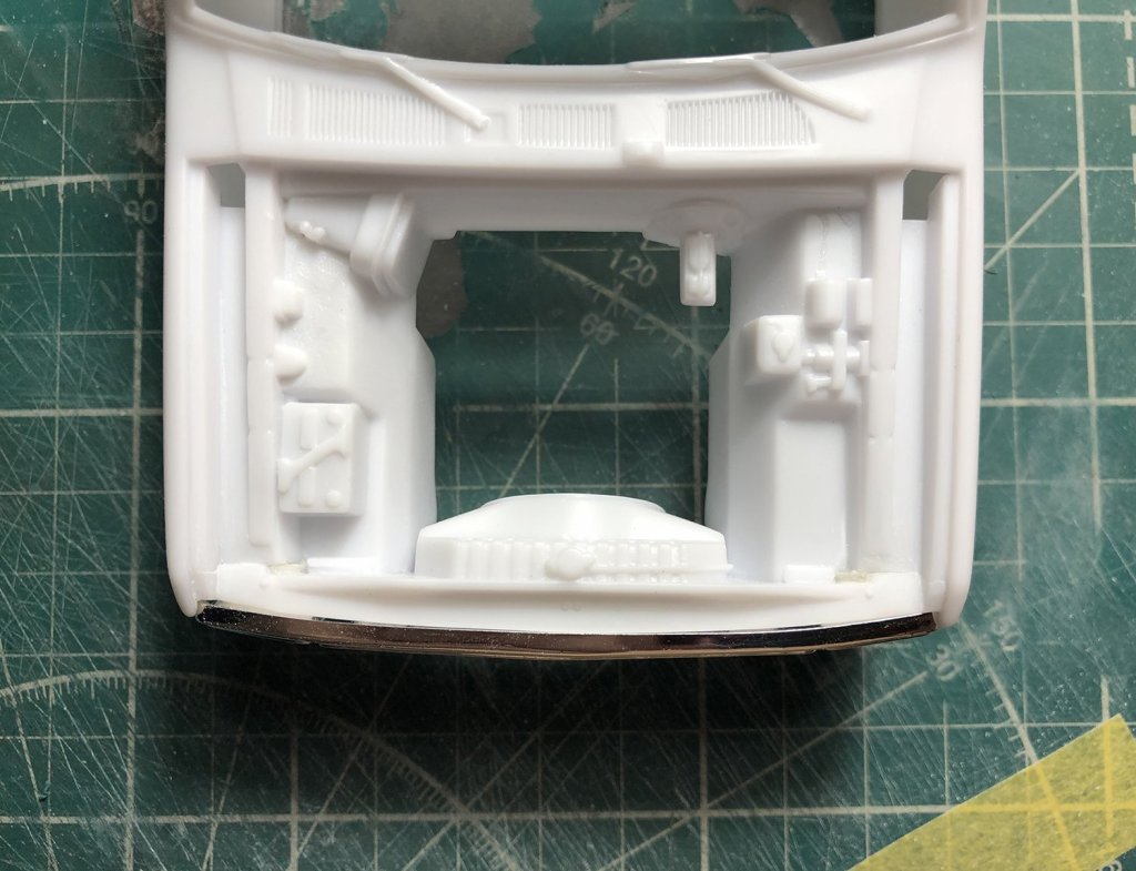

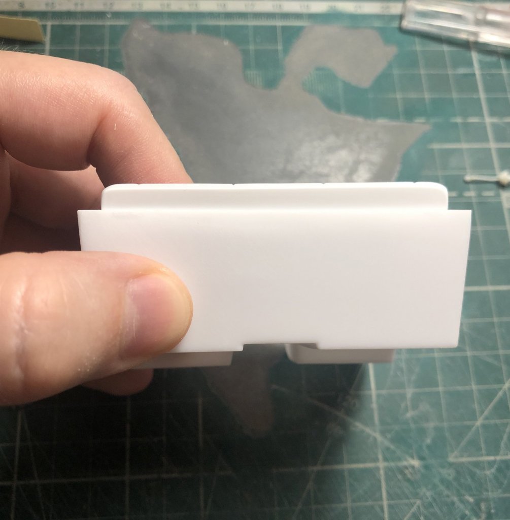

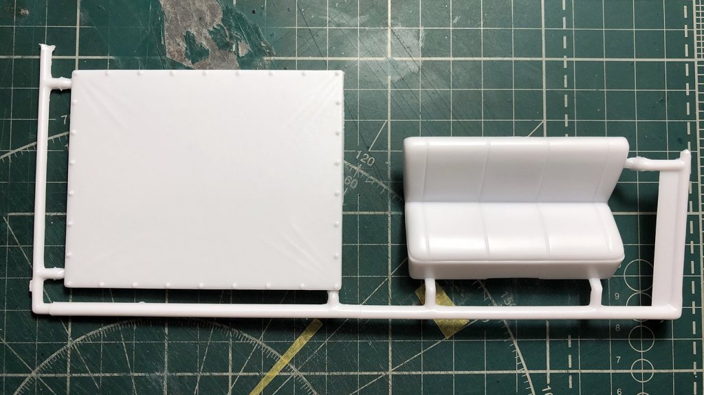

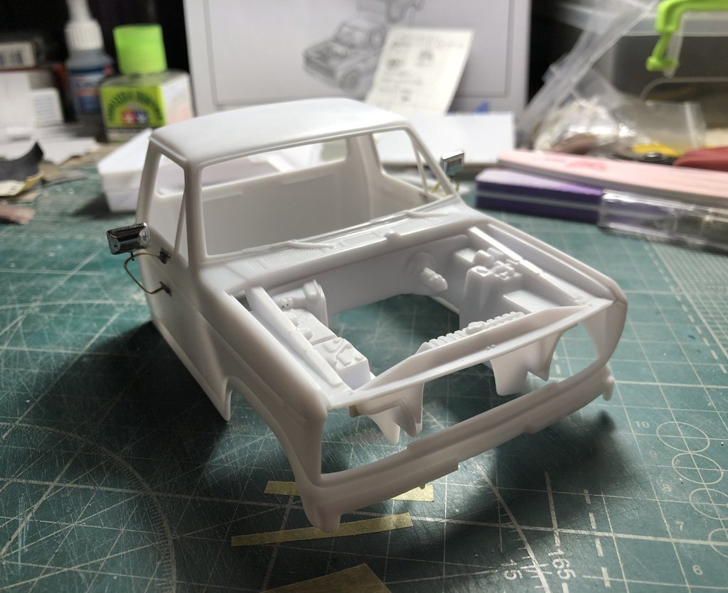

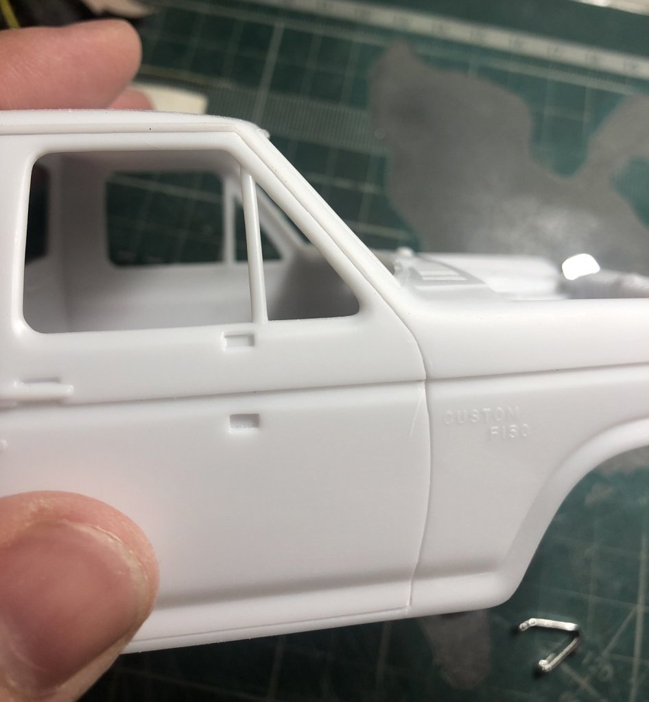

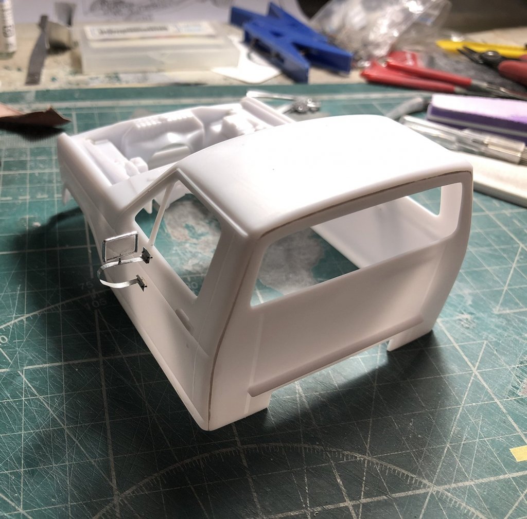

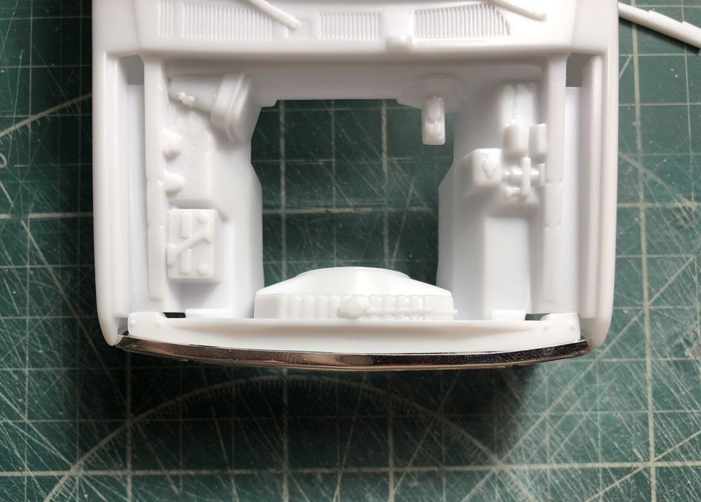

cuba_13 3601 Опубликовано 14 Jun 2020, 19:34:56 Автор Жалоба Поделиться Опубликовано 14 Jun 2020, 19:34:56 (изменено) Добрый воскресный вечер всем. Накопилось немного материала. Обработав кабину, решил вклеить имитацию радиатора с креплением. Вот как она идёт по умолчанию и устанавливать её после покраски из-за большого кол-ва щелей просто непростительно. Вот как получилось у меня. Также заклеил снизу тормозной цилиндр и немного нарастил моторный щит под ним. По дефолту там была дыра и пустота. Изрядное кол-во шпакли пришлось положить при женитьбе кабины и её задней стенки. Также заделал листовым пластиком верхнюю часть дивана, он чутка выпирает и у меня не было уверенности, что это всё закроется при финальной сборке. Береженого Бог бережет. Ну и минутка пластической хирургии. Эти огромные лапти (то бишь - крепления зеркал) меня ввели в грусть. Решил сделать сам. Эти отверстия нужно было заделать. Заделал. Пивжести дома не имею, т.к. не пьём ни алко ни газировки. Взял корпус от чайной свечи. Пивжесть была бы лучше, т.к. она гораздо жестче. Надо будет на будущее учесть. Для сравнения. Было и стало. Ну и на кабине. Накинул, чтобы поглядеть. Результатом доволен. Получилось немного широковато, но мне очень сложно было работать с металлом даже с линейкой, к которой приклеена наждачка, елозит зараза даже так. Раза с 10 только получилось более менее сносно и одинаково. Всяко лучше, чем эти лапти по умолчанию. На этом пока всё. Изменено 14 Jun 2020, 19:35:57 пользователем cuba_13 4 Ссылка на сообщение Поделиться на другие сайты

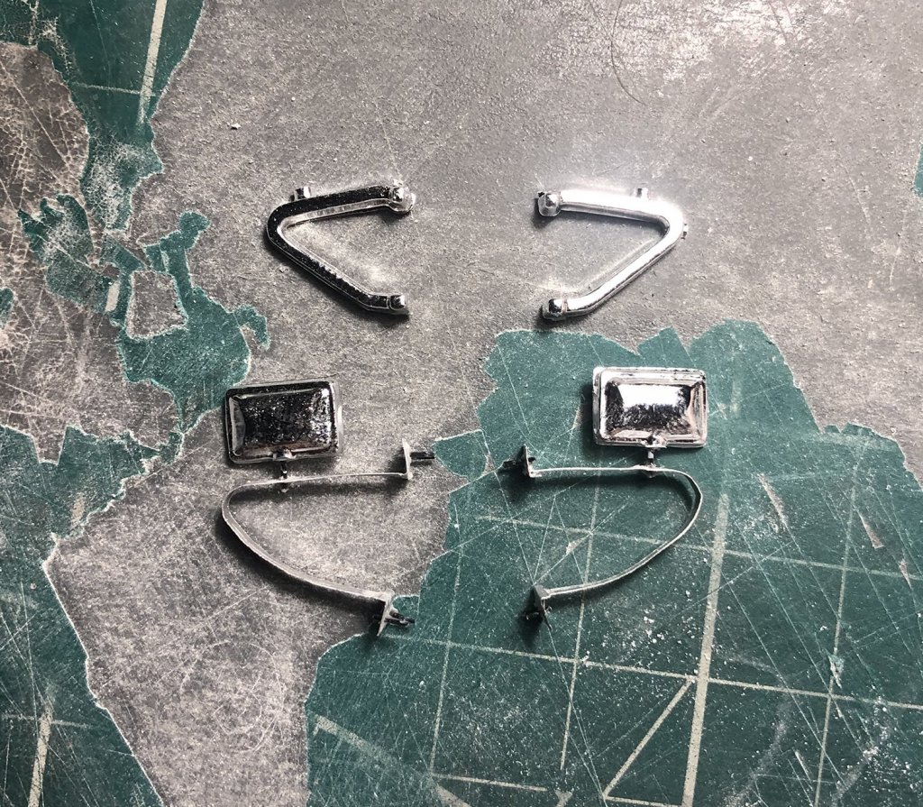

Tolibass 7403 Опубликовано 14 Jun 2020, 20:05:46 Жалоба Поделиться Опубликовано 14 Jun 2020, 20:05:46 Рома сделай крипежи из проволоки, она будет намного лучше смотреться чес пластинка. Да и сама форма какая то странная. А в остальном всё класс. 3 Ссылка на сообщение Поделиться на другие сайты
cuba_13 3601 Опубликовано 14 Jun 2020, 21:12:59 Автор Жалоба Поделиться Опубликовано 14 Jun 2020, 21:12:59 (изменено) @Tolibass Толя, они в оригинале не такие, как проволока. Как раз плоские и такой формы. + я неоднократно писал, что паяльных инструментов у меня нет. Изменено 14 Jun 2020, 21:18:37 пользователем cuba_13 Ссылка на сообщение Поделиться на другие сайты
PETERSON 10105 Опубликовано 14 Jun 2020, 22:37:27 Жалоба Поделиться Опубликовано 14 Jun 2020, 22:37:27 У кронштейнов форма больше напоминает цифру 7, а у тебя не пойми что. И наружный угол кронштейна находится рядом с ножкой зеркала, а у тебя он сильно выступает за габариты корпуса зеркала. Плюс, корпус зеркала должен быть выше нижней кромки бокового окна. 2 Ссылка на сообщение Поделиться на другие сайты
Andrey Labuzov 6544 Опубликовано 15 Jun 2020, 05:21:01 Жалоба Поделиться Опубликовано 15 Jun 2020, 05:21:01 Да, честно говоря, крепления очень спорные получились. Слишком широкие и явно неправильной формы. Вероятнее всего, это из-за слишком мягкого материала. Вообще, мне кажется, самым простым решеним было бы сточить толщину у штатных деталей и не изобретать велосипед. Но, раз уж захотелось переделать, можно было взять медную проволоку или пруток и слегка расплющить его... ну или разориться на банку дешёвого пива, которое не жалко вылить. 1 Ссылка на сообщение Поделиться на другие сайты
TheYellowHB 789 Опубликовано 15 Jun 2020, 05:35:24 Жалоба Поделиться Опубликовано 15 Jun 2020, 05:35:24 Кронштейны зеркал делал из скрепок, места креплений плющил плоскогубцами, склеивал просто цианоакрилатом от Момент. 2 Ссылка на сообщение Поделиться на другие сайты
cuba_13 3601 Опубликовано 15 Jun 2020, 08:21:40 Автор Жалоба Поделиться Опубликовано 15 Jun 2020, 08:21:40 Я понял в чем проблема, нужно просто укоротить и придать нужную форму. Это же не проблема. Как правильно Андрей сказал, материал слишком мягкий. Черезчур. Ссылка на сообщение Поделиться на другие сайты

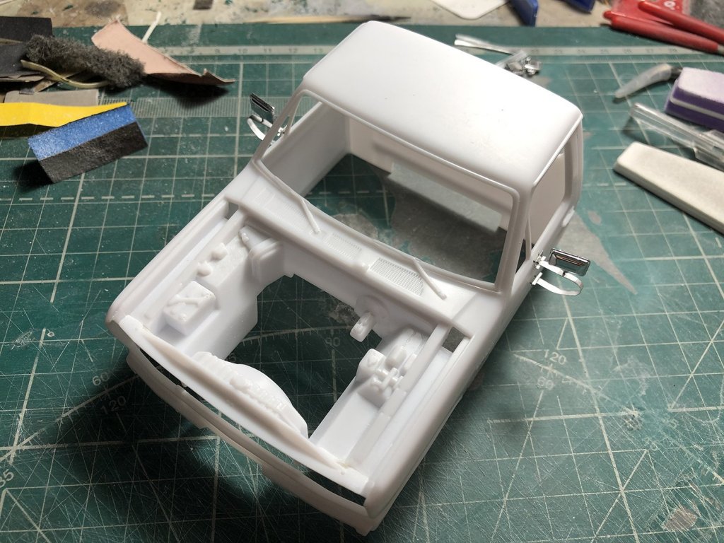

cuba_13 3601 Опубликовано 15 Jun 2020, 18:31:09 Автор Жалоба Поделиться Опубликовано 15 Jun 2020, 18:31:09 Ребята огромное спасибо за подсказки, замотивировали переделать. Нашел в закромах то, что осталось от травленых пилок (хорошо быть плюшкиным) отечественного производства и покромсал их. Результатом теперь уже доволен. Да, не 100%-е попадание в форму, но куда лучше, прочнее, да и толщина то, что нужно. 1 Ссылка на сообщение Поделиться на другие сайты
AeroMax 1354 Опубликовано 15 Jun 2020, 19:31:38 Жалоба Поделиться Опубликовано 15 Jun 2020, 19:31:38 55 минут назад, cuba_13 сказал: Да, не 100%-е попадание в форму, но куда лучше, прочнее, да и толщина то, что нужно. Ром, тебя устраивает форма? Ссылка на сообщение Поделиться на другие сайты
PETERSON 10105 Опубликовано 15 Jun 2020, 19:36:55 Жалоба Поделиться Опубликовано 15 Jun 2020, 19:36:55 По-моему, если уж так хочется иметь металлические кронштейны, проще пареной репы согнуть форму, примеряя к штатным пластиковым кронштейнам. Они точно соответствуют оригиналу. 2 Ссылка на сообщение Поделиться на другие сайты
Wervolf 177 Опубликовано 15 Jun 2020, 19:41:39 Жалоба Поделиться Опубликовано 15 Jun 2020, 19:41:39 1 час назад, cuba_13 сказал: не 100%-е попадание в форму Рома ты так шутишь?! Скажи что пошутил! Ссылка на сообщение Поделиться на другие сайты
LittleBoo 1366 Опубликовано 15 Jun 2020, 20:12:08 Жалоба Поделиться Опубликовано 15 Jun 2020, 20:12:08 тяжелая у этих кронштейнов форма, я бы даже не взялся их делать. Рома, keep fighting! 1 Ссылка на сообщение Поделиться на другие сайты
Andrey Labuzov 6544 Опубликовано 15 Jun 2020, 20:54:32 Жалоба Поделиться Опубликовано 15 Jun 2020, 20:54:32 Поддержу Михаила по поводу использования штатных креплений в качестве формы для сгибания. Ссылка на сообщение Поделиться на другие сайты
