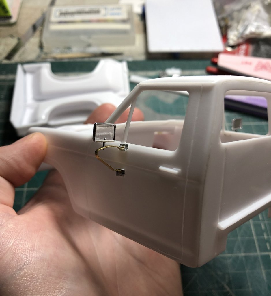

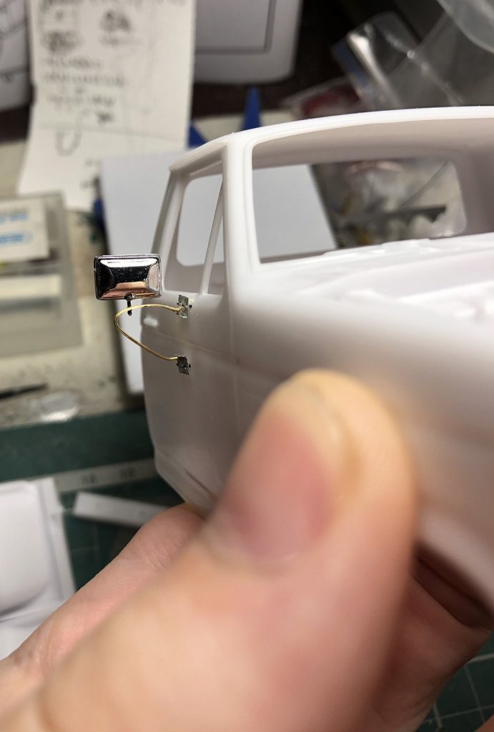

cuba_13 3616 Опубликовано 15 Jun 2020, 21:11:25 Автор Жалоба Поделиться Опубликовано 15 Jun 2020, 21:11:25 Они не совсем точные, если уже так по чесноку. Да, меня устраивает то, что получилось второй раз. Вопрос закрыт. Ссылка на сообщение Поделиться на другие сайты
Александр1978 2097 Опубликовано 16 Jun 2020, 03:04:41 Жалоба Поделиться Опубликовано 16 Jun 2020, 03:04:41 (изменено) Рома подскажу : чтобы гнуть нужные радиуса ,можно использовать сверла разного диаметра ну и пальцы . Можешь купить вот такую пасту amtech nc-559-asm 10cc (использую по работе ),она превосходно лудит и паяет травленые детали из латуни . Думаю приобретение недорогой паяльной станции тоже бы не помешало ,стоит она как хороший кит в 24 ,во всяком случае в России и покупается один раз в жизни Изменено 16 Jun 2020, 03:05:19 пользователем Александр1978 Ссылка на сообщение Поделиться на другие сайты

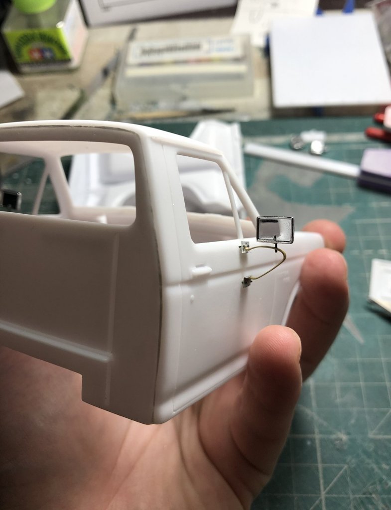

cuba_13 3616 Опубликовано 16 Jun 2020, 09:17:30 Автор Жалоба Поделиться Опубликовано 16 Jun 2020, 09:17:30 @Александр1978 Саша, я примерно так и гнул. Только использовал круглый надфиль. К сожалению, у меня руки не насколько хорошо заточены под такие виды работ, слишком всё мелкое. И ясно, что 1 в 1 результат не выйдет, но, к сожалению это не все понимают. Ссылка на сообщение Поделиться на другие сайты
TheYellowHB 798 Опубликовано 16 Jun 2020, 10:13:36 Жалоба Поделиться Опубликовано 16 Jun 2020, 10:13:36 Я бы еще попробовал. Правда, или прям по форме родных пластиковых, или рачпечатать в масштабе и по картинке уже гнуть. Хотя в люьом случае всяко лучше китовых бревен. 1 Ссылка на сообщение Поделиться на другие сайты
Популярный пост cuba_13 3616 Опубликовано 16 Jun 2020, 10:55:18 Автор Популярный пост Жалоба Поделиться Опубликовано 16 Jun 2020, 10:55:18 Всё, ночные психи прошли. Собрал мысли в кучку. Благословясь. 3-й раз - последний. Ребята, я считаю, что это победа. 5 Ссылка на сообщение Поделиться на другие сайты
boxer 1036 Опубликовано 16 Jun 2020, 11:35:30 Жалоба Поделиться Опубликовано 16 Jun 2020, 11:35:30 Формы дуг по-прежнему на любителя, но лучше первых вариантов. Ссылка на сообщение Поделиться на другие сайты
cuba_13 3616 Опубликовано 16 Jun 2020, 11:45:48 Автор Жалоба Поделиться Опубликовано 16 Jun 2020, 11:45:48 @boxer максимально приблизил к фото прототипа, что Миша дал и исходя из пластики материала и кривости рук. Вот прямо сидел перед экраном с фото и гнул. Ссылка на сообщение Поделиться на другие сайты

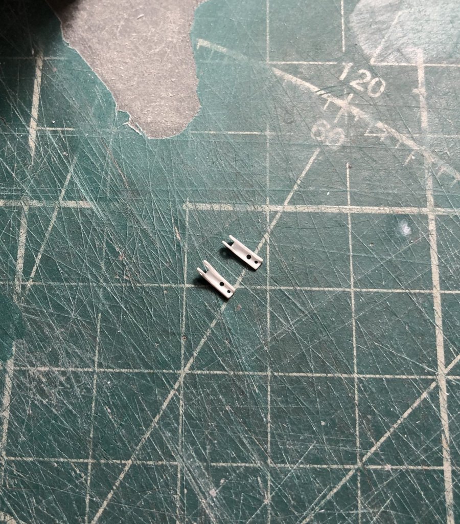

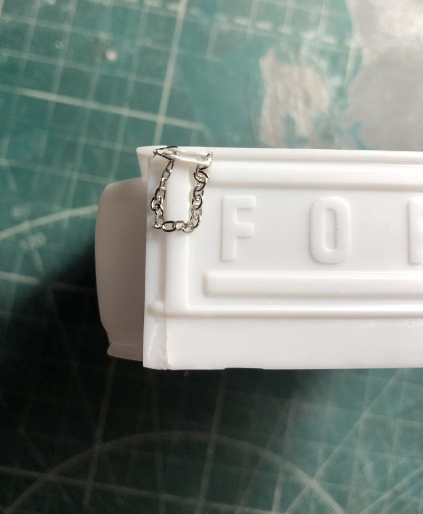

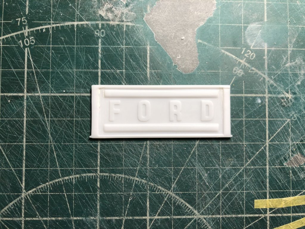

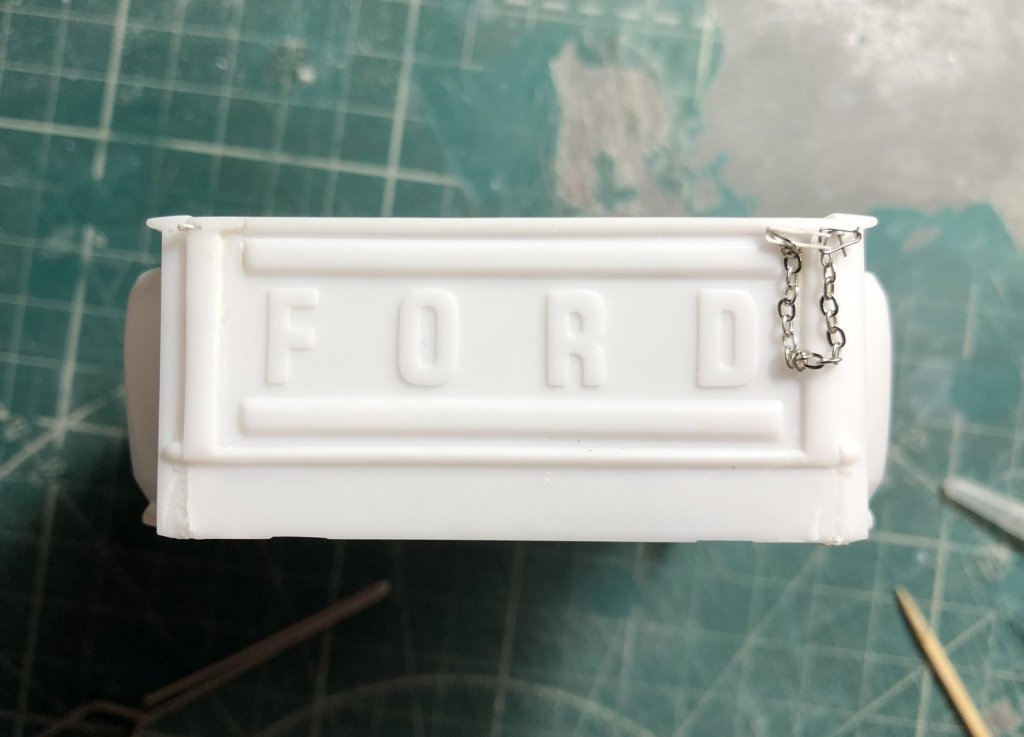

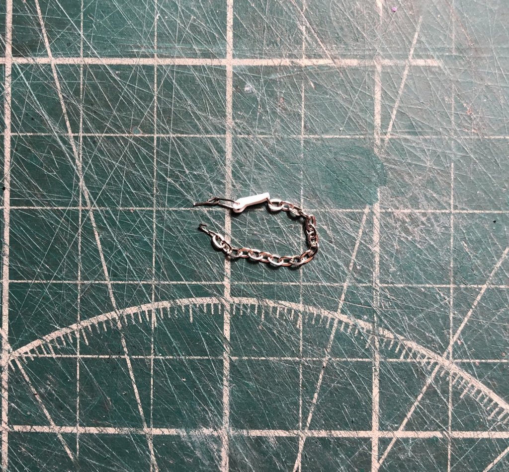

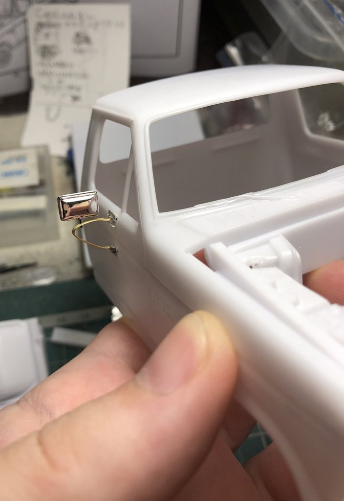

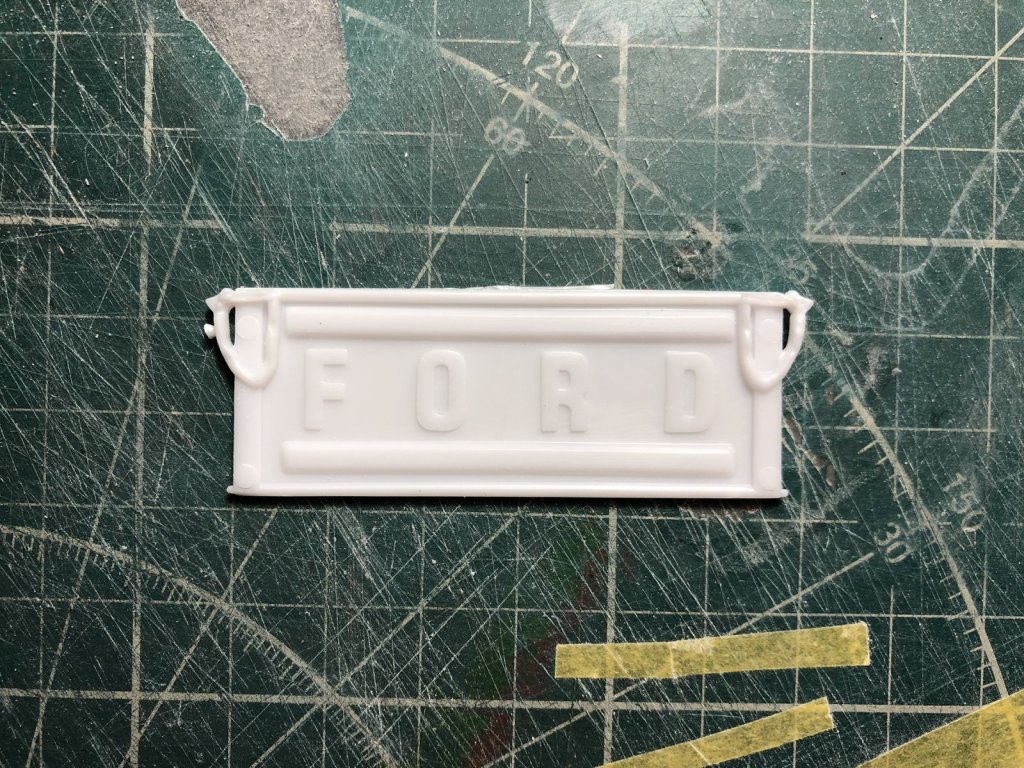

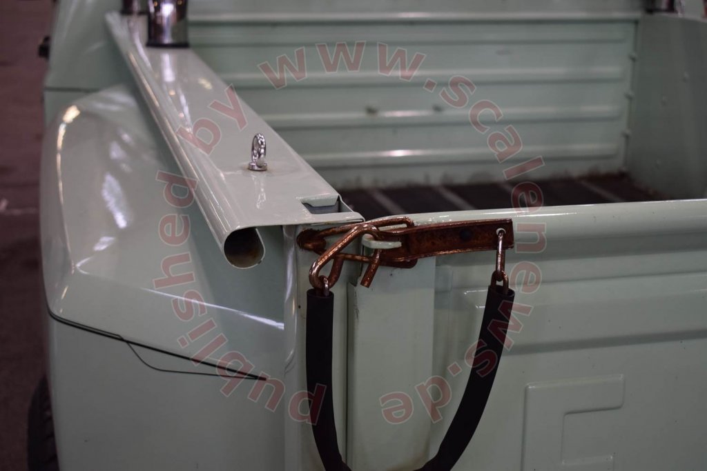

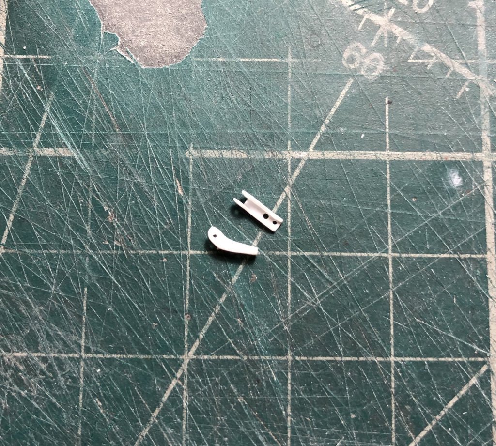

Популярный пост cuba_13 3616 Опубликовано 20 Jun 2020, 18:54:37 Автор Популярный пост Жалоба Поделиться Опубликовано 20 Jun 2020, 18:54:37 Добрый всем вечер, друзья. Последний предпокрасочный апдейт сегодня. Апдейт ювелирной работы. То, что дали в качестве имитации цепочки, которая держит кузов откинутым, меня совершенно не устраивает + толкатели. Это вообще фейл, в таком видном месте. Было: Стало: Далее попытался изобразить вот такое: Сделал "уши": Сделал сами держатели: Ну и всё собрано и прикинуто по местам: Использовал пластик 0,3 мм, цепочку (диаметр не знаю) из магазина для рукоделия и проволоку "Гамма" 0,3 мм. На сегодня всё, спасибо за внимание. 10 Ссылка на сообщение Поделиться на другие сайты

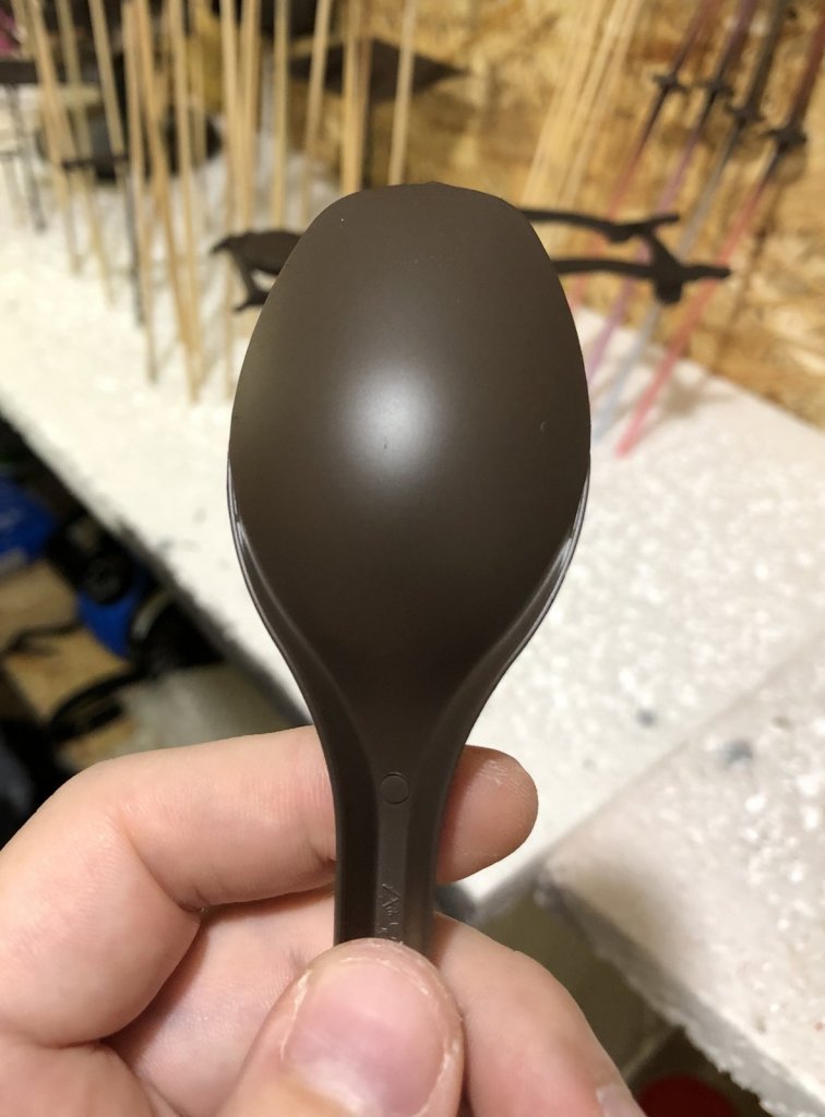

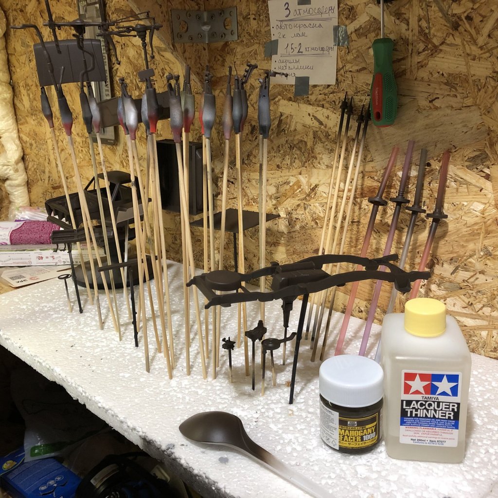

Популярный пост cuba_13 3616 Опубликовано 23 Jun 2020, 10:41:07 Автор Популярный пост Жалоба Поделиться Опубликовано 23 Jun 2020, 10:41:07 (изменено) Добрый день, тем временем детальки вымыты и загрунтованы. Пользовался темно-коричневым нитро грунтом от Ганзы. Я, похоже, перейду полностью на их грунты, познакомился с серым в прошлой стройке и он мне очень понравился. Решил купить ещё такой. Ложится он идеально, поверхность получается идеально гладкая и ровная. Испытал двойника Inked Katana от Jas. Ребята, вы будете удивлены, но он мне понравился даже больше, чем оригинал. Всё идеально, а прокладка, которая внутри держит иглу настолько хорошо подогнана, лучше, чем у Катаны, что когда я мыл аэр после работы, там внутри ни грамма грунта не было + чаша мне у Jas больше нравится, она шире у основания и сама по себе больше. И такой вопрос. Я - лох педальный, всё это время работал с аэром при полностью открученным на максимум ограничителем хода иглы, и только сегодня понял, что это необязательно. Не знаю, где это я увидел, что его надо всегда выкручивать до конца. Расскажите пожалуйста, как вы регулируете его для разных видов работ? На этом пока всё. Изменено 23 Jun 2020, 10:53:17 пользователем cuba_13 7 Ссылка на сообщение Поделиться на другие сайты

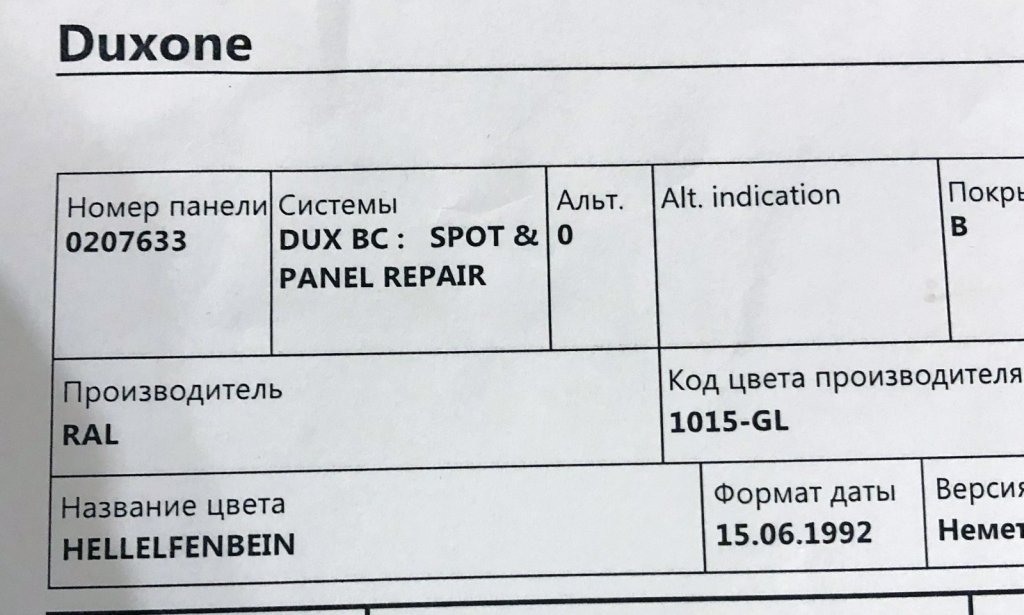

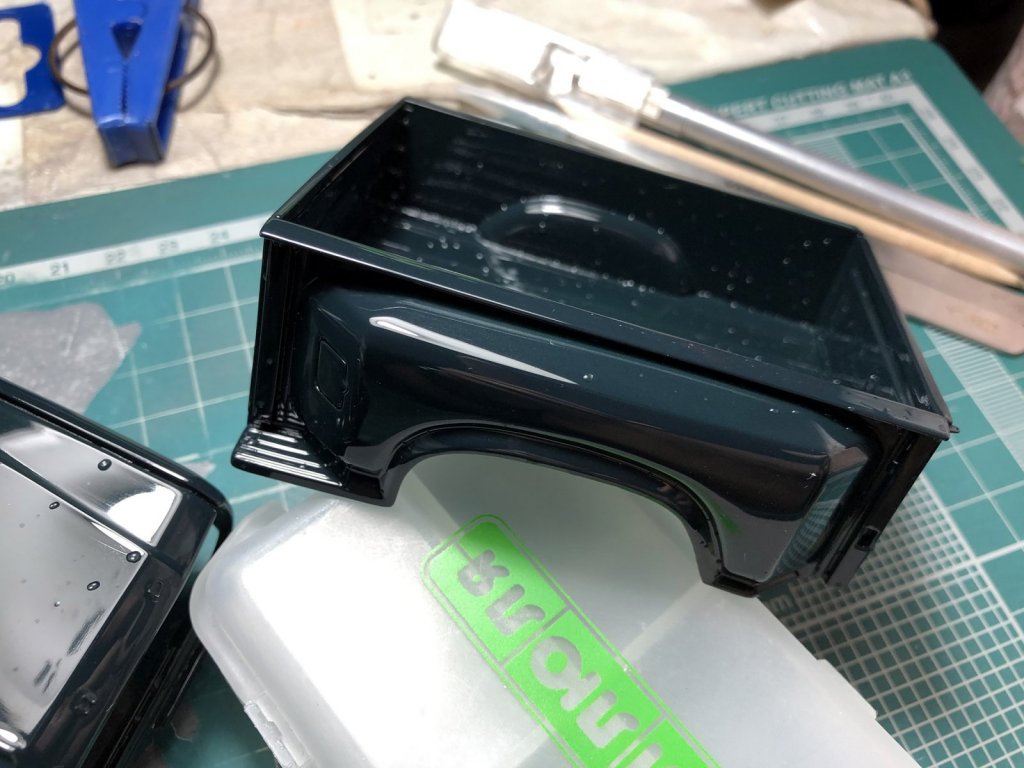

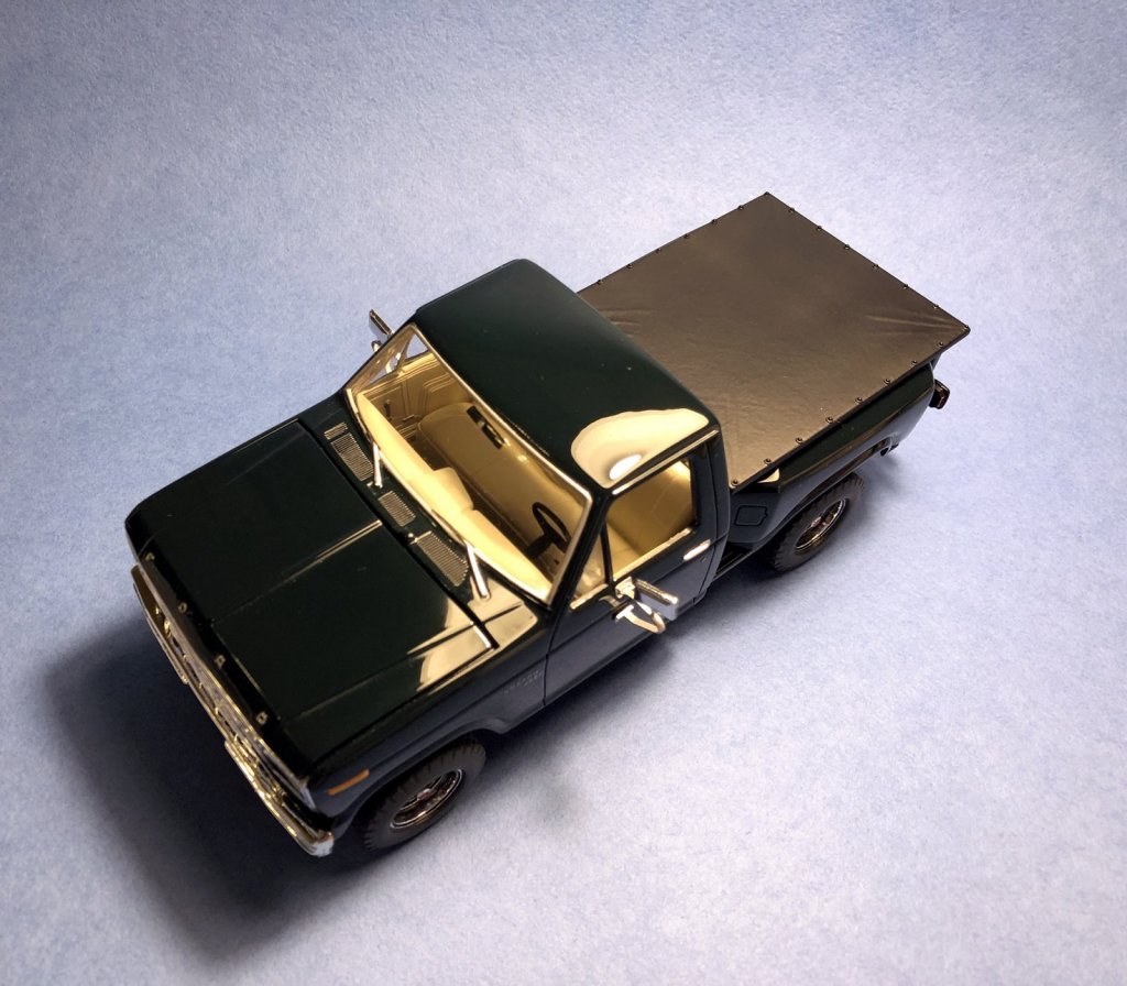

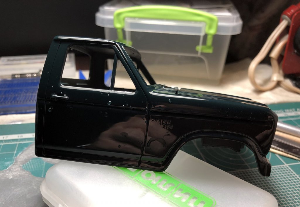

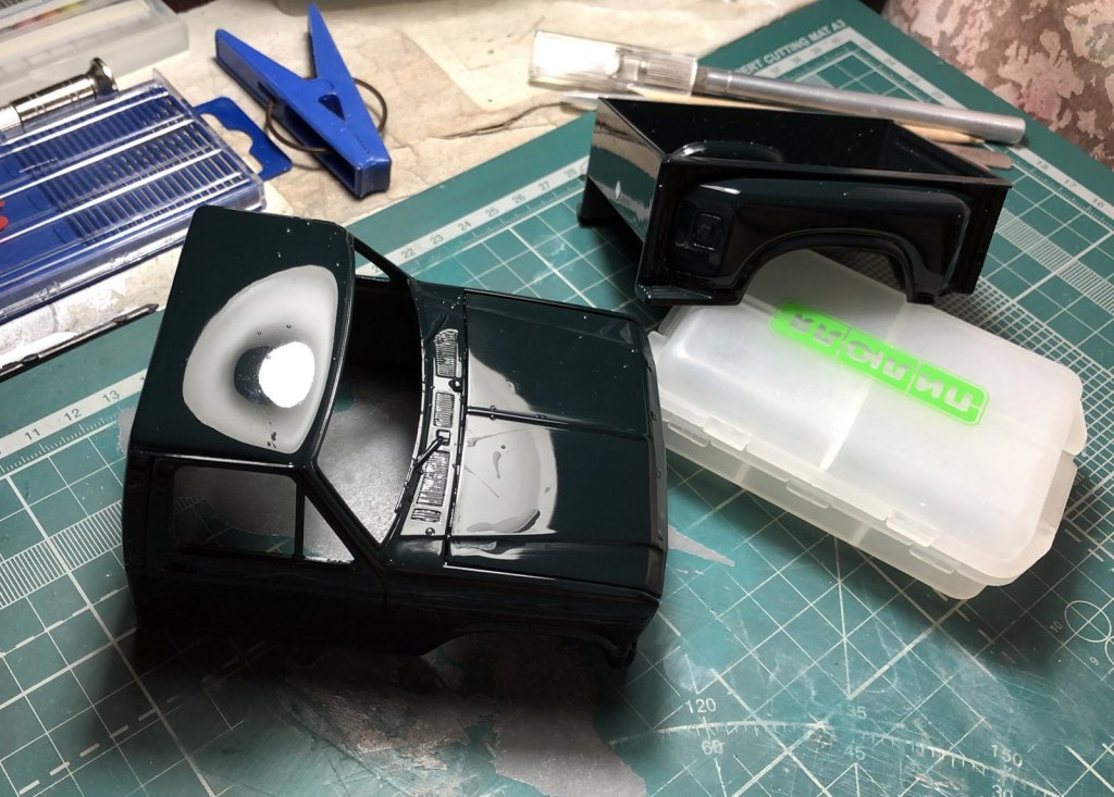

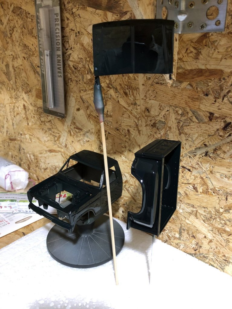

Популярный пост cuba_13 3616 Опубликовано 27 Jun 2020, 18:34:16 Автор Популярный пост Жалоба Поделиться Опубликовано 27 Jun 2020, 18:34:16 Лакирнул сегодня, будет полимеризоваться неделю. Цвет вот такой, мешал по вееру. Автокраска + лак от Zero. Не могу на него нарадоваться. 8 Ссылка на сообщение Поделиться на другие сайты
Популярный пост cuba_13 3616 Опубликовано 5 Jul 2020, 17:02:10 Автор Популярный пост Жалоба Поделиться Опубликовано 5 Jul 2020, 17:02:10 Всем добрый вечер, полирнул кузовные части: шкурка 2500 + 3 компаунда от Тамии. 14 Ссылка на сообщение Поделиться на другие сайты

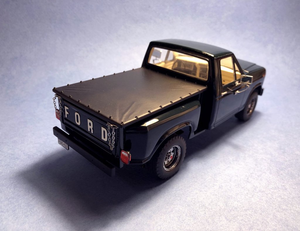

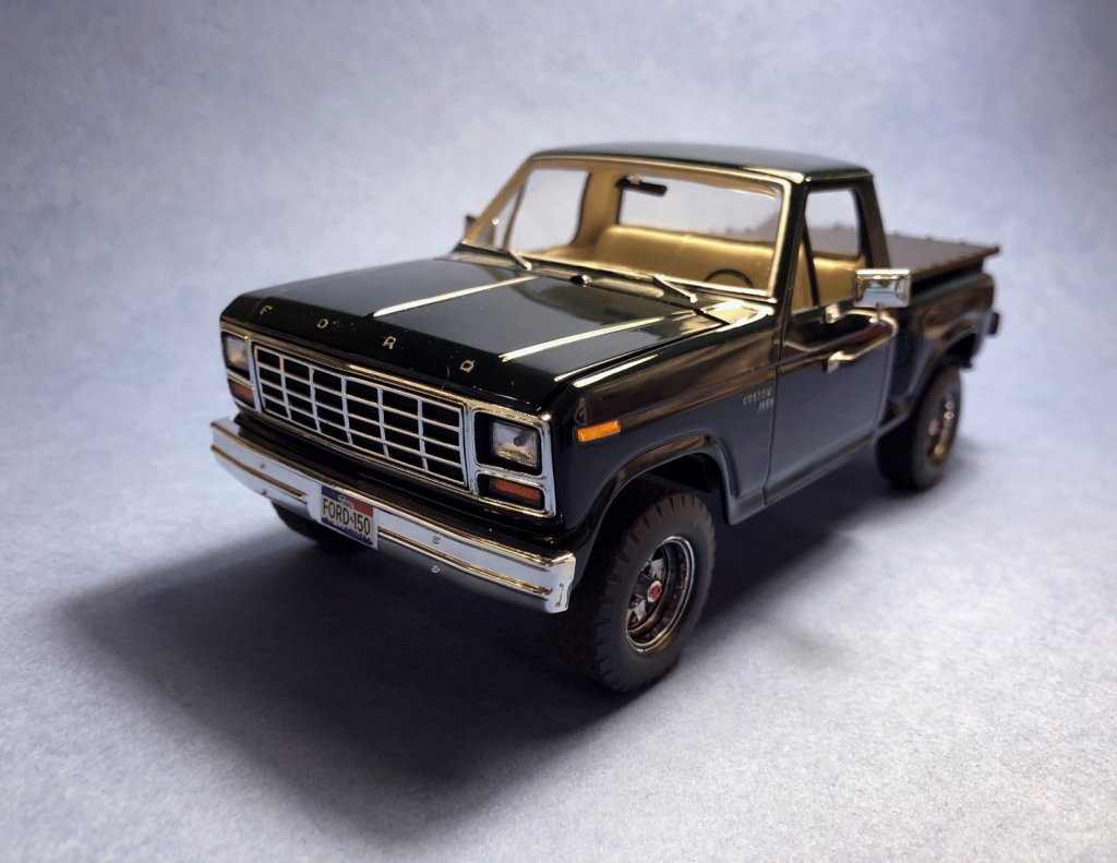

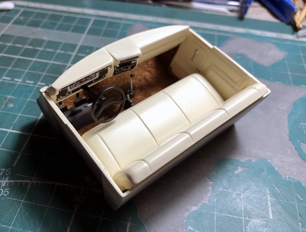

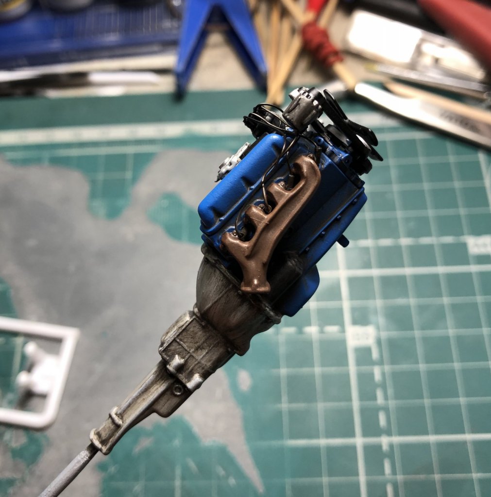

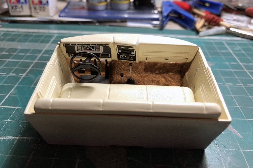

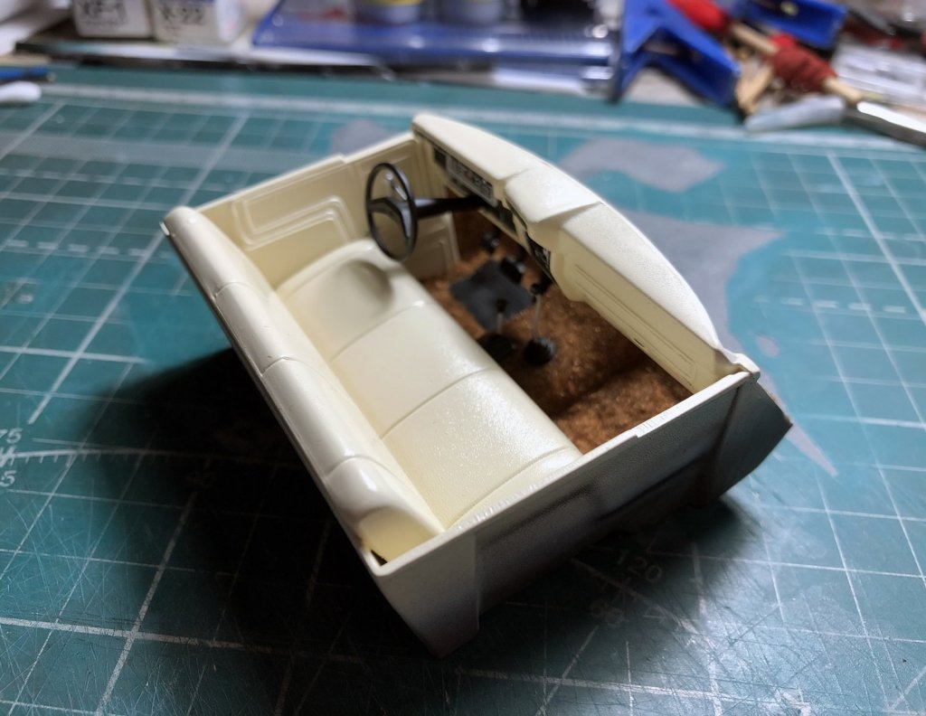

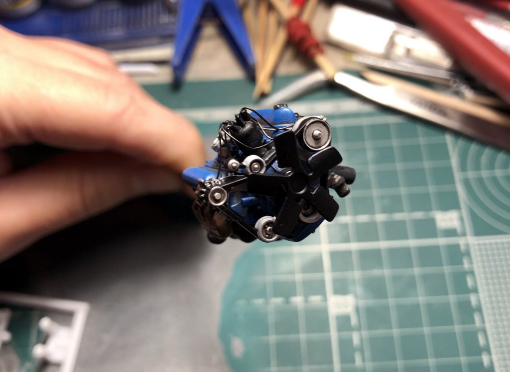

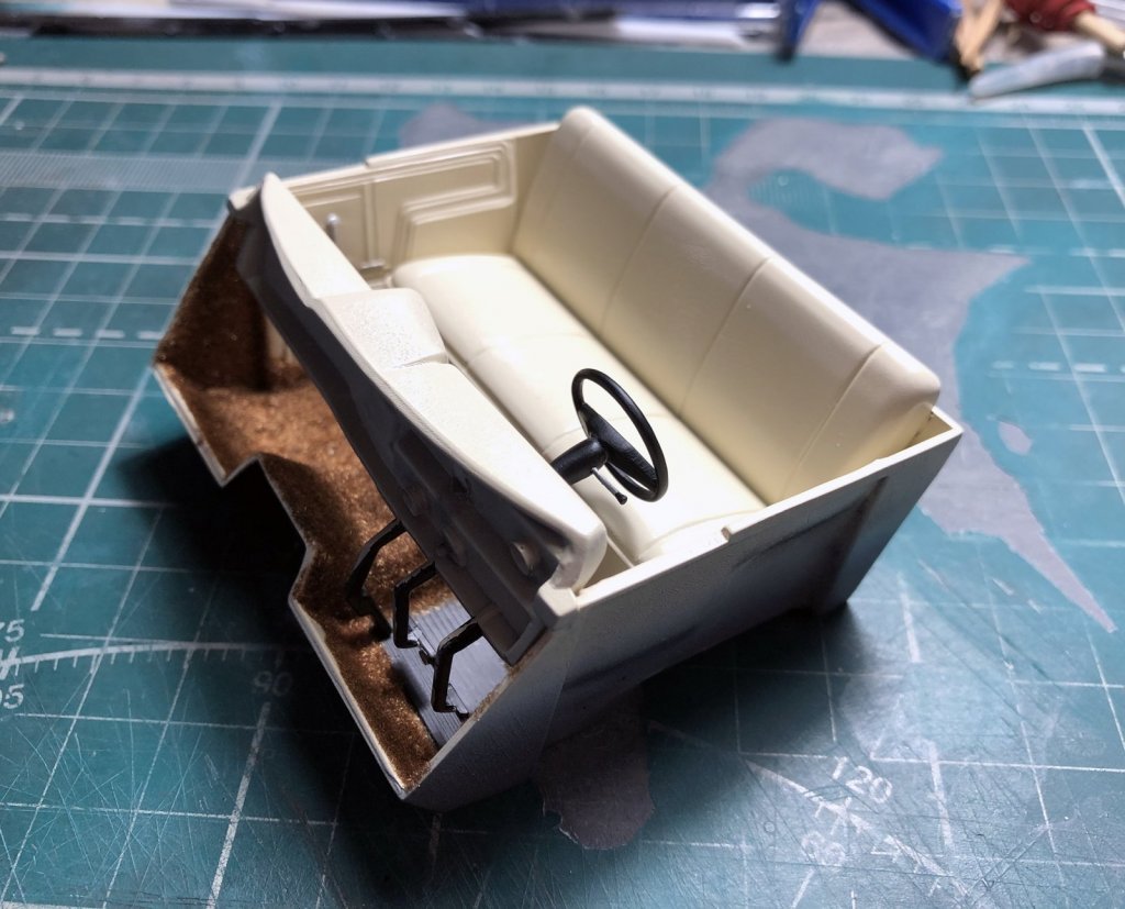

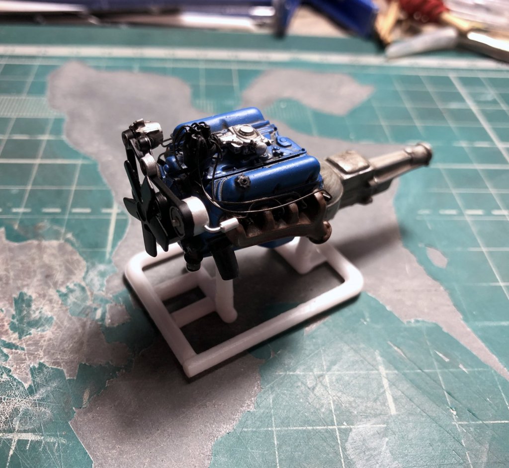

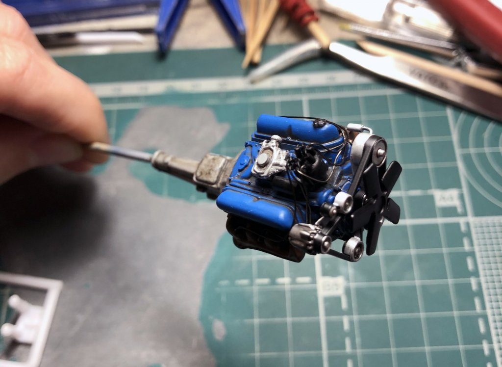

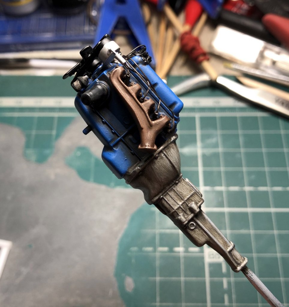

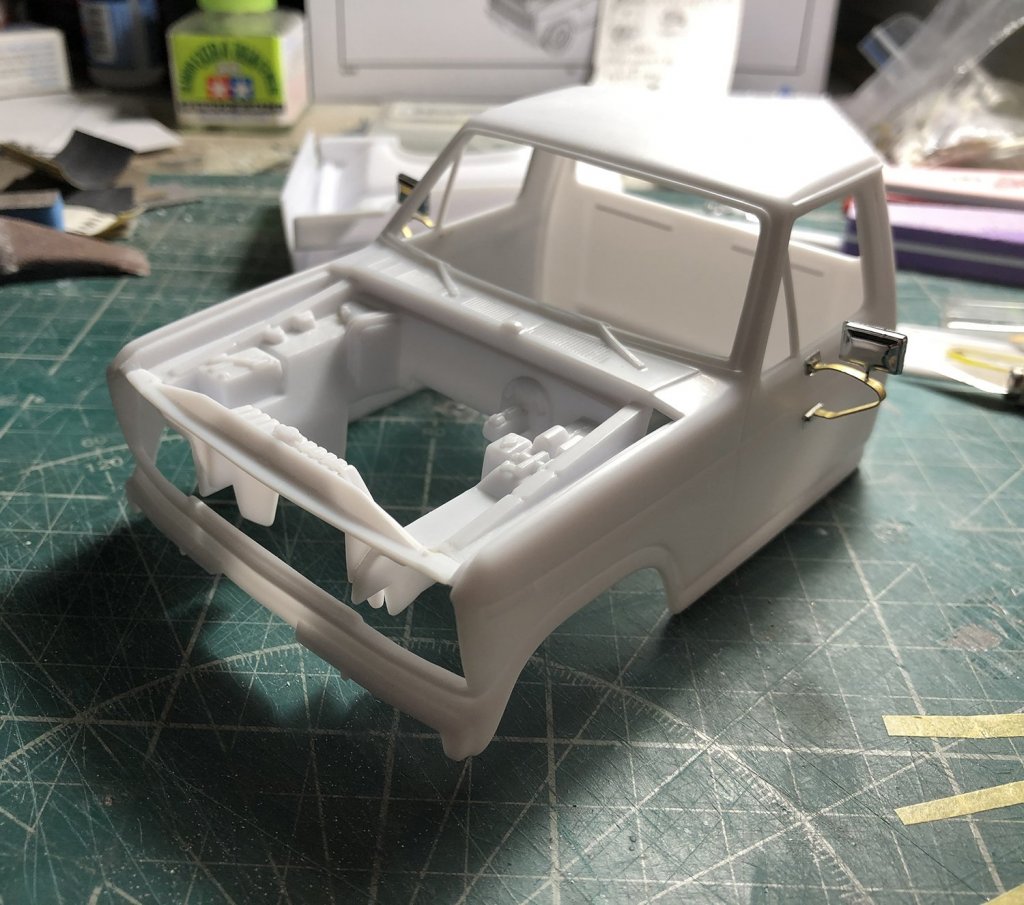

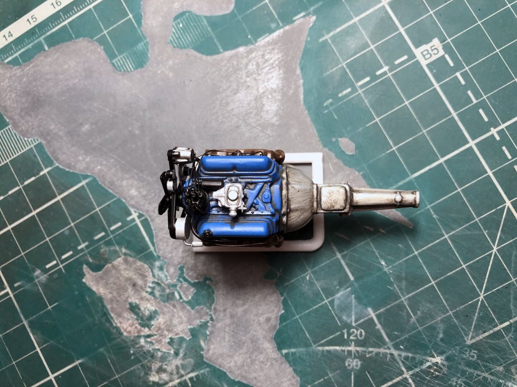

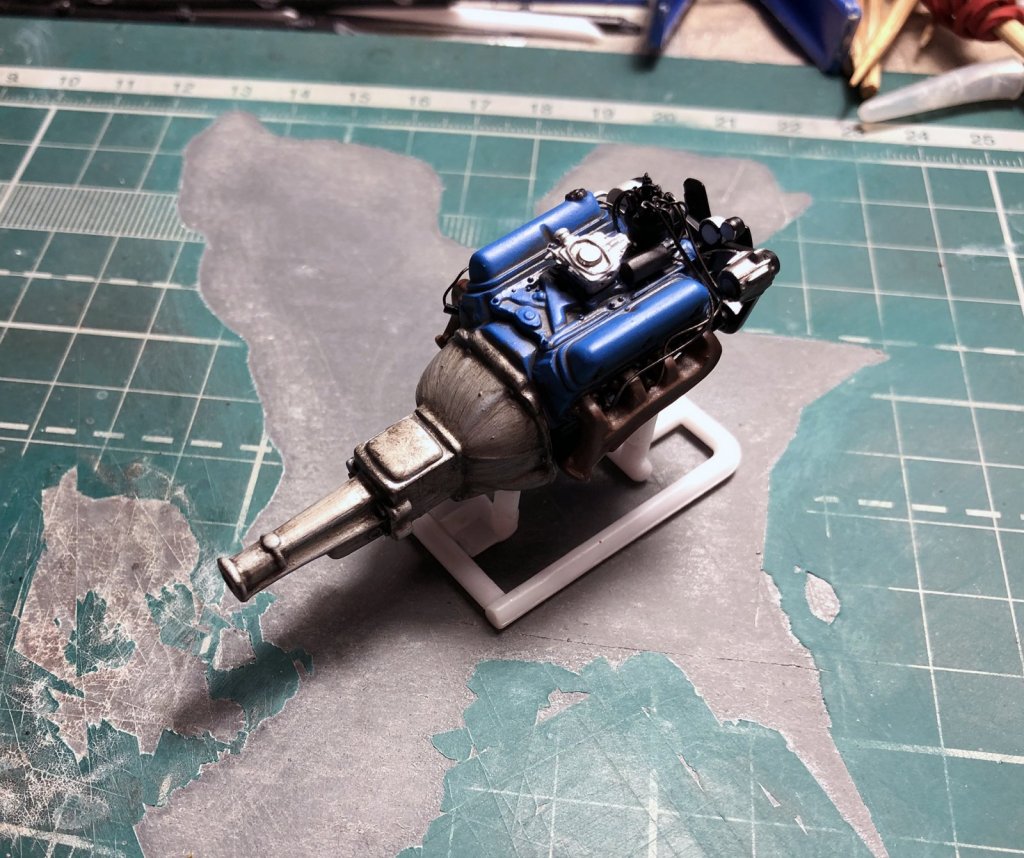

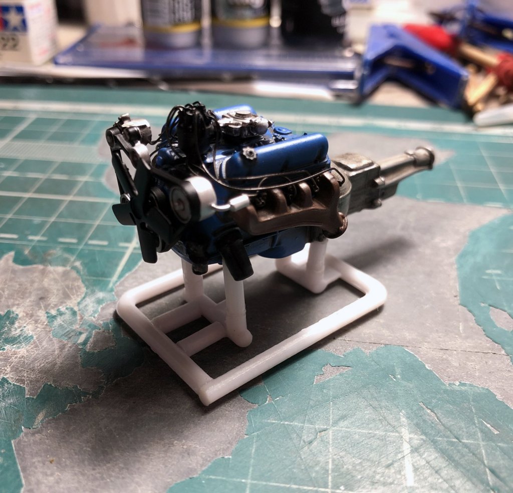

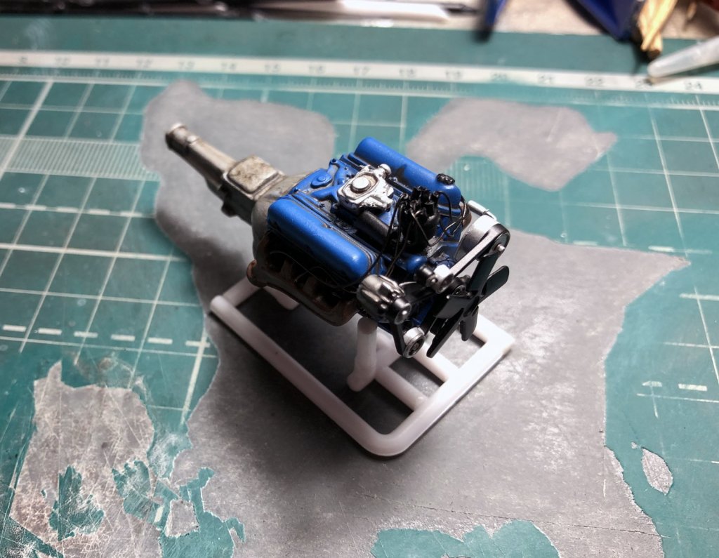

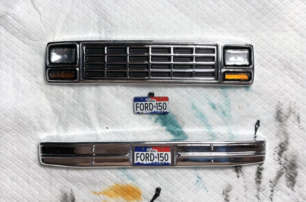

Популярный пост cuba_13 3616 Опубликовано 14 Jul 2020, 15:51:57 Автор Популярный пост Жалоба Поделиться Опубликовано 14 Jul 2020, 15:51:57 Добрый день, друзья, очередной апдейтик. Стройка не стоит на месте. Сделал "морду" и поставил на учёт в штате Техас. Собрал салон. С приборкой долго мучался, художник для таких дел из меня такой себе, поэтому в итоге решил использовать декали от Анатолия. Цвет салона - автокраска, цвет мешал по вееру. Ну и моё самое любимое- движок готов. На этом пока всё. 16 Ссылка на сообщение Поделиться на другие сайты
Andrey Labuzov 6544 Опубликовано 15 Jul 2020, 06:29:20 Жалоба Поделиться Опубликовано 15 Jul 2020, 06:29:20 14 часов назад, cuba_13 сказал: Ну и моё самое любимое- движок готов. А чего ремни то такими брёвнами оставил? Особенно, если самое любимое... 1 Ссылка на сообщение Поделиться на другие сайты
cuba_13 3616 Опубликовано 15 Jul 2020, 18:44:41 Автор Жалоба Поделиться Опубликовано 15 Jul 2020, 18:44:41 (изменено) @Andrey Labuzov Очень простой ответ, при установке, их практически не видно. Я на прошлых 2 авто делал и понял, что в этом нет смысла, мне суслики не нужны, лично. Изменено 15 Jul 2020, 18:45:23 пользователем cuba_13 Ссылка на сообщение Поделиться на другие сайты
yura1961 3942 Опубликовано 15 Jul 2020, 18:48:10 Жалоба Поделиться Опубликовано 15 Jul 2020, 18:48:10 3 минуты назад, cuba_13 сказал: Очень простой ответ, при установке, их практически не видно. Я на прошлых 2 авто делал и понял, что в этом нет смысла, мне суслики не нужны, лично. Золотые слова. 1 Ссылка на сообщение Поделиться на другие сайты
cuba_13 3616 Опубликовано 15 Jul 2020, 18:51:40 Автор Жалоба Поделиться Опубликовано 15 Jul 2020, 18:51:40 @yura1961 Спасибо, Юра. К этому со временем приходишь. Ссылка на сообщение Поделиться на другие сайты
Andrey Labuzov 6544 Опубликовано 15 Jul 2020, 18:57:04 Жалоба Поделиться Опубликовано 15 Jul 2020, 18:57:04 10 минут назад, cuba_13 сказал: @Andrey Labuzov Очень простой ответ, при установке, их практически не видно. Я на прошлых 2 авто делал и понял, что в этом нет смысла, мне суслики не нужны, лично. С одной стороны да, а с другой, ты же показываешь свою любимую часть отдельно от остальной модели. А времени на эту мелочь тратится всего несколько минут. Но, дело хозяйское 2 Ссылка на сообщение Поделиться на другие сайты
cuba_13 3616 Опубликовано 15 Jul 2020, 18:59:27 Автор Жалоба Поделиться Опубликовано 15 Jul 2020, 18:59:27 @Andrey Labuzov У кого как, я на это трачу довольно много времени. Лучше я его буду тратить на другие дела. Ссылка на сообщение Поделиться на другие сайты

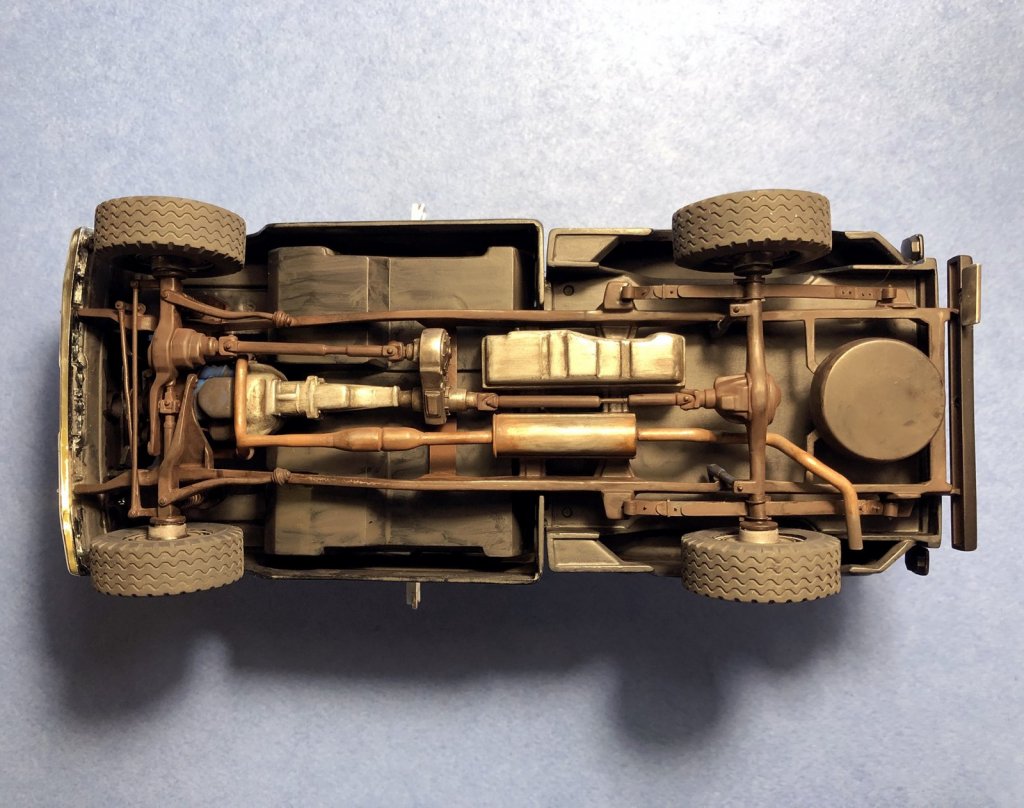

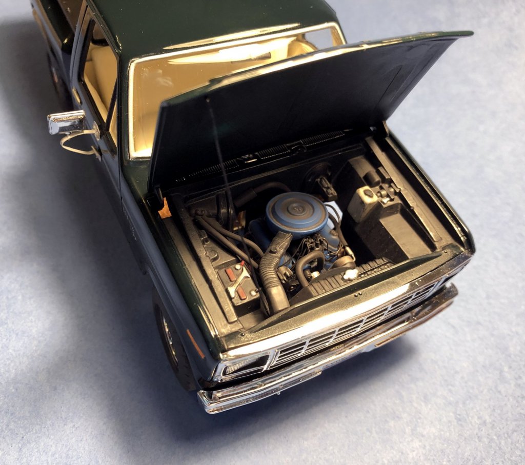

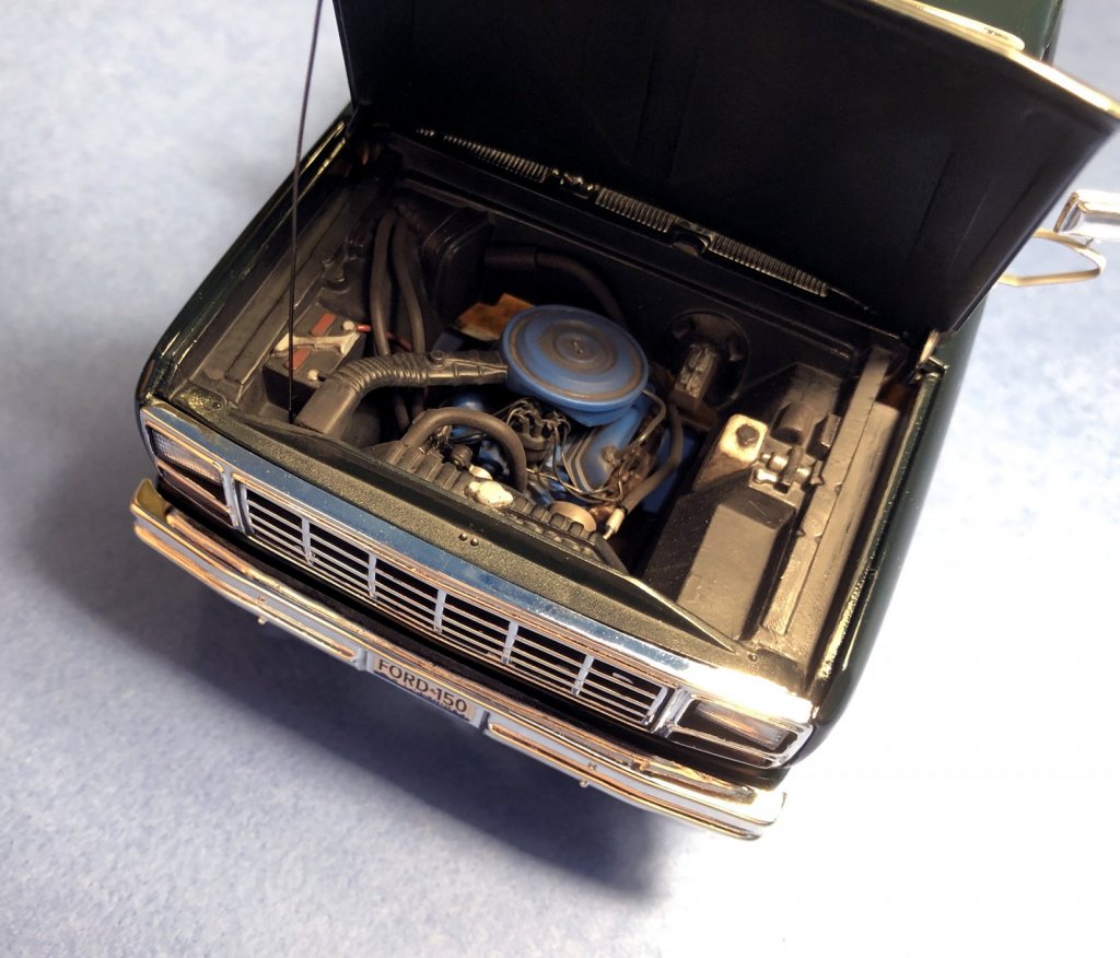

Популярный пост cuba_13 3616 Опубликовано 18 Jul 2020, 15:15:12 Автор Популярный пост Жалоба Поделиться Опубликовано 18 Jul 2020, 15:15:12 Добрый всем день, друзья! Так получилось, что, когда у меня начинаются финальные моменты по сборке, то я вхожу в раж и забываю всё подробно фотографировать. Поэтому этот апдейт финальный, и я финиширую сегодня. Начнём со "сладкого" - engine bay. Днище. Ну и пару фото для затравочки. Всё, Ждите в готовых уличные фото. 13 Ссылка на сообщение Поделиться на другие сайты
Silent123 3054 Опубликовано 18 Jul 2020, 16:14:58 Жалоба Поделиться Опубликовано 18 Jul 2020, 16:14:58 Рома, класс?баланс чистого кузова и грязной подкапотки и днища в самый раз 1 Ссылка на сообщение Поделиться на другие сайты
cuba_13 3616 Опубликовано 18 Jul 2020, 16:57:26 Автор Жалоба Поделиться Опубликовано 18 Jul 2020, 16:57:26 @Silent123 да, я так и задумывал, смотрел на фото референсов. Они всегда такие в реальности, только если это не авто с конвейера. А конвейерные авто - не моё. Ссылка на сообщение Поделиться на другие сайты
