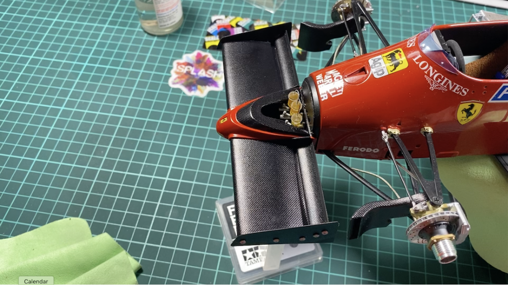

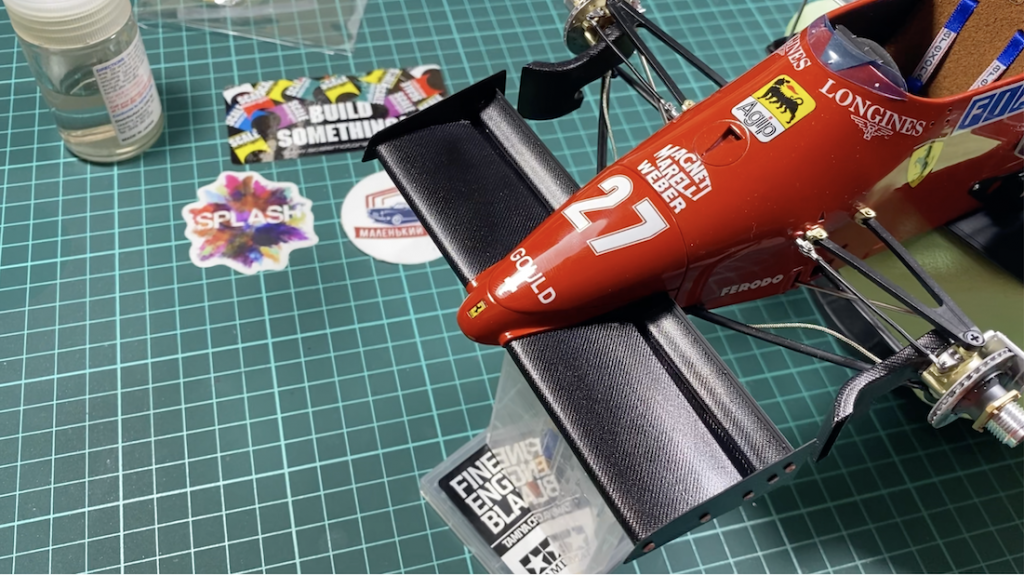

Популярный пост Andrey Labuzov 6544 Опубликовано 10 Feb 2021, 09:03:49 Автор Популярный пост Жалоба Поделиться Опубликовано 10 Feb 2021, 09:03:49 Вчера поработал над носовой частью. Сначала хотел сделать нос на магнитах, но после сборки спойлера, нос стал слишком тяжёлым и держался ненадёжно, поэтому принял решение его приклеить. Съёмной осталась только верхняя часть. Ну и примерил, в ночи, боковые обтекатели. Категорически не хочу приклеивать их. Скорее всего, посажу их точечно на тонкий двусторонний скотч, чтобы съёмные были. Внезапно, осознал, что осталось покрасить и собрать только задний спойлер и, можно считать - финал ) Ну, ещё колёса поставить, но это мелочи уже. Так что, на этой неделе планирую закончить и активно взяться за конкурсный проект. 19 Ссылка на сообщение Поделиться на другие сайты
PETERSON 10147 Опубликовано 10 Feb 2021, 09:17:08 Жалоба Поделиться Опубликовано 10 Feb 2021, 09:17:08 Здорово получается! А шляпки винтиков в передней подвеске чем-нибудь закрываются? А то лишь они выдают, что перед нами модель. Если нет, то можно на них наклеить кружочки из чёрного Оракала. Ссылка на сообщение Поделиться на другие сайты
Andrey Labuzov 6544 Опубликовано 10 Feb 2021, 09:19:04 Автор Жалоба Поделиться Опубликовано 10 Feb 2021, 09:19:04 1 минуту назад, PETERSON сказал: Здорово получается! А шляпки винтиков в передней подвеске чем-нибудь закрываются? А то лишь они выдают, что перед нами модель. Если нет, то можно на них наклеить кружочки из чёрного Оракала. Да, закрываются колёсами. Они довольно глубоко садятся. Ссылка на сообщение Поделиться на другие сайты
