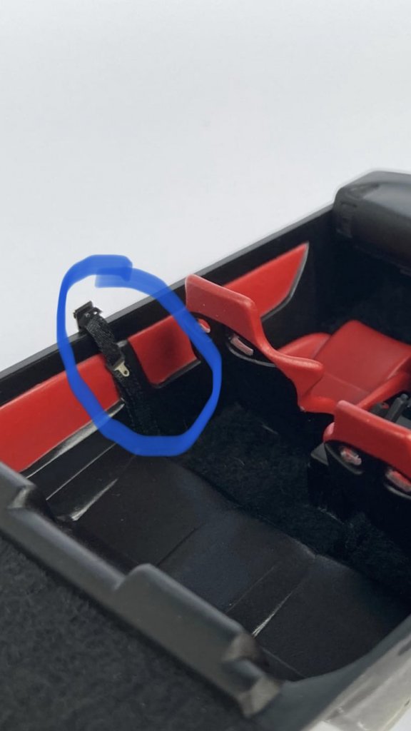

PETERSON 10161 Опубликовано 13 Jan 2021, 09:36:12 Жалоба Поделиться Опубликовано 13 Jan 2021, 09:36:12 9 часов назад, oleglorenz сказал: надо придумать как их закрепить и к полу и потолку одновременно и еще и собрать верх и низ при этом Традиционный способ чем не устраивает? По-моему, он очень простой и эффективный. Зачем ещё что-то придумывать? 9 часов назад, oleglorenz сказал: Пупырки для замков точно сотру чтобы не мешались, потом заменю чем-нибудь. Главное – не забыть. Сделай на их месте точки с помощью швейной иглы, тогда не забудешь. И позиционировать новые детали будет легче. 1 Ссылка на сообщение Поделиться на другие сайты
oleglorenz 3086 Опубликовано 13 Jan 2021, 10:04:43 Автор Жалоба Поделиться Опубликовано 13 Jan 2021, 10:04:43 2 часа назад, Tolibass сказал: Классно ! На последних фото такое чувство будто она лаком покрыта . а, так это release agent, я его еще не счищал. 37 минут назад, JumperSVP сказал: О, отличная идея - пролить расшивку после нарезки что бы понять что да как. Возьму на заметку. А чем резал решетку в капоте? Классная тачка получится ) Ножом обычным, точнее - модельным, а потом полосками наждачки выровнял. С обратной стороны сошлифовал толщину пластика, а то получилась бы канализационная решетка)) Да и не нужны эти прорези если честно, там щели глубокие были, достаточно подтонировать в конце. 19 минут назад, PETERSON сказал: Традиционный способ чем не устраивает? По-моему, он очень простой и эффективный. Зачем ещё что-то придумывать? Сделай на их месте точки с помощью швейной иглы, тогда не забудешь. И позиционировать новые детали будет легче. Так и есть, шеф! это я для красного словца добавил, для художественности повествования) Сверлю обычно отверстия, чтобы позицию пометить. А еще их делаю для дополнительной цели (ну.. в идеале): Про ремни правда не понял, там одна точка крепления на потолке, вторая на полу около кресла. После сборки проблематично добраться внутрь.. Ссылка на сообщение Поделиться на другие сайты
PETERSON 10161 Опубликовано 13 Jan 2021, 10:36:39 Жалоба Поделиться Опубликовано 13 Jan 2021, 10:36:39 30 минут назад, oleglorenz сказал: Про ремни правда не понял Я написал "традиционный способ". Это значит, что к ванне приклеиваются полоски пластика, имитирующего внутреннюю облицовку стойки Б, и на них приклеивается ремень вместе с верхним креплением. Ссылка на сообщение Поделиться на другие сайты
Heil_Max 2395 Опубликовано 13 Jan 2021, 10:40:43 Жалоба Поделиться Опубликовано 13 Jan 2021, 10:40:43 Михаил скорее всего имеет ввиду вот такой способ 1 Ссылка на сообщение Поделиться на другие сайты
PETERSON 10161 Опубликовано 13 Jan 2021, 10:47:12 Жалоба Поделиться Опубликовано 13 Jan 2021, 10:47:12 @Heil_Max Именно. Единственное, полоски обычно делают подлиннее, чем на твоей фотографии. 1 Ссылка на сообщение Поделиться на другие сайты
oleglorenz 3086 Опубликовано 13 Jan 2021, 11:05:30 Автор Жалоба Поделиться Опубликовано 13 Jan 2021, 11:05:30 Всё, я вас понял, други. Такое уже как-то делал на Гэтэре. Но был не в курсах традиций ) Здесь Б стойка тонкая, фокус не пройдет) Как-нибудь выкрутимся.. Ссылка на сообщение Поделиться на другие сайты
Heil_Max 2395 Опубликовано 13 Jan 2021, 11:14:18 Жалоба Поделиться Опубликовано 13 Jan 2021, 11:14:18 26 минут назад, PETERSON сказал: @Heil_Max Именно. Единственное, полоски обычно делают подлиннее, чем на твоей фотографии. Да, там уже индивидуальная подгонка. В моём случае я не мог выше поднять. Ссылка на сообщение Поделиться на другие сайты
