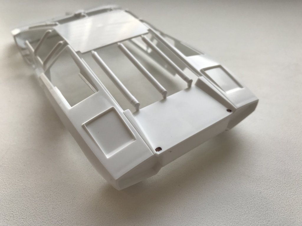

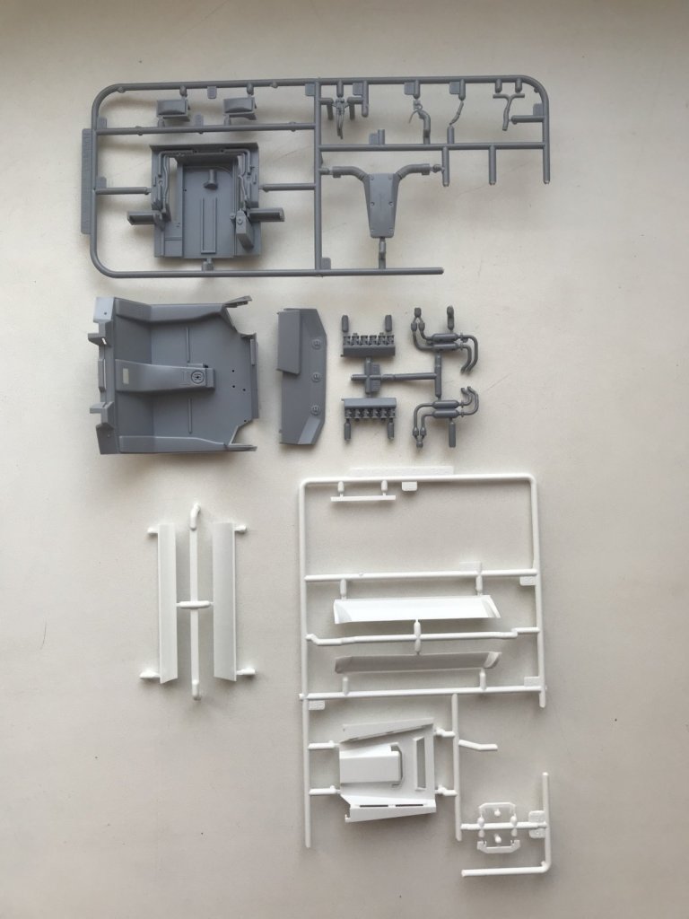

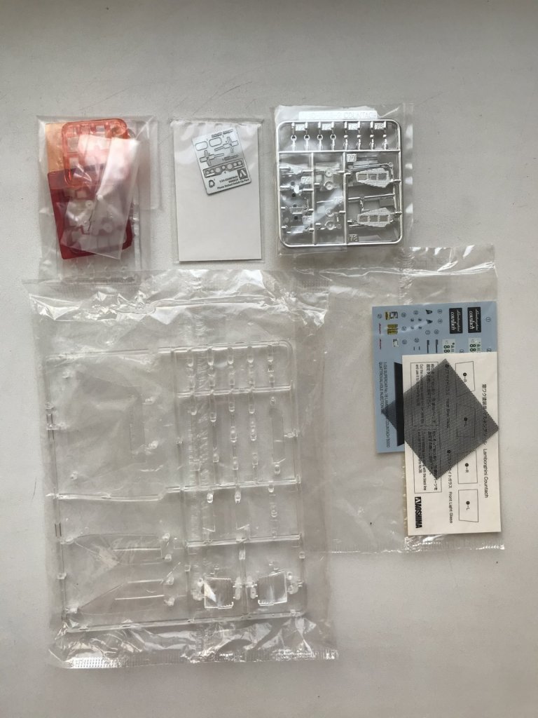

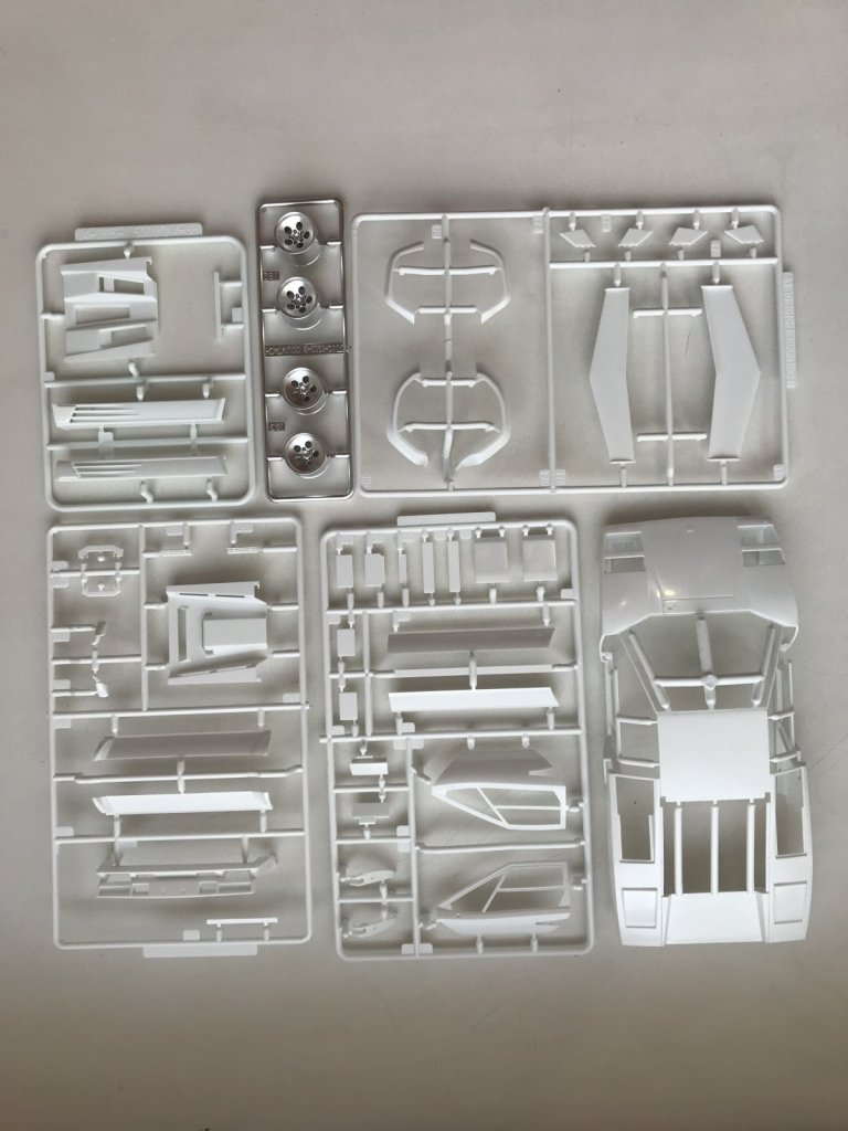

Популярный пост Kryptonyte 1280 Опубликовано 2 Jan 2021, 10:10:29 Популярный пост Жалоба Поделиться Опубликовано 2 Jan 2021, 10:10:29 (изменено) Производили такие спорт-кары с 1974-го по 1990-е года. И сделали без 3 единиц 2000 экземпляров. Автомобиль был характерен отсутствием плавных линий, внешне он был очень острый. Дизайнер не заботился об аэродинамике и в его представлении спортивный автомобиль выглядит именно так. Всего было выпущено несколько модификаций: LP500; LP400; LP400S; LP500S; 5000QV; 25th Anniversary Countach. 5000 Quattrovalvole была предпоследней во всей линейке этих автомобилей. У этой машины был самый мощный двигатель и выдавал 455 л.с. на заднюю ось. Итак, многим хорошо знаком этот набор от Aoshima, качество достойное + набор фирменного травления обещает интересную сборку. Поехали... Буду строить белый вариант со светло-бежевым цветом салона Первым делом убрал с литников лишние детали от других версий Кунташ, чтобы не «путались под ногами». Углубил расшивку по кузову, нашёл «недочеты» на кузове и выделил их чёрным маркёром для наглядности. Изменено 2 Jan 2021, 10:12:28 пользователем Kryptonyte 22 Ссылка на сообщение Поделиться на другие сайты

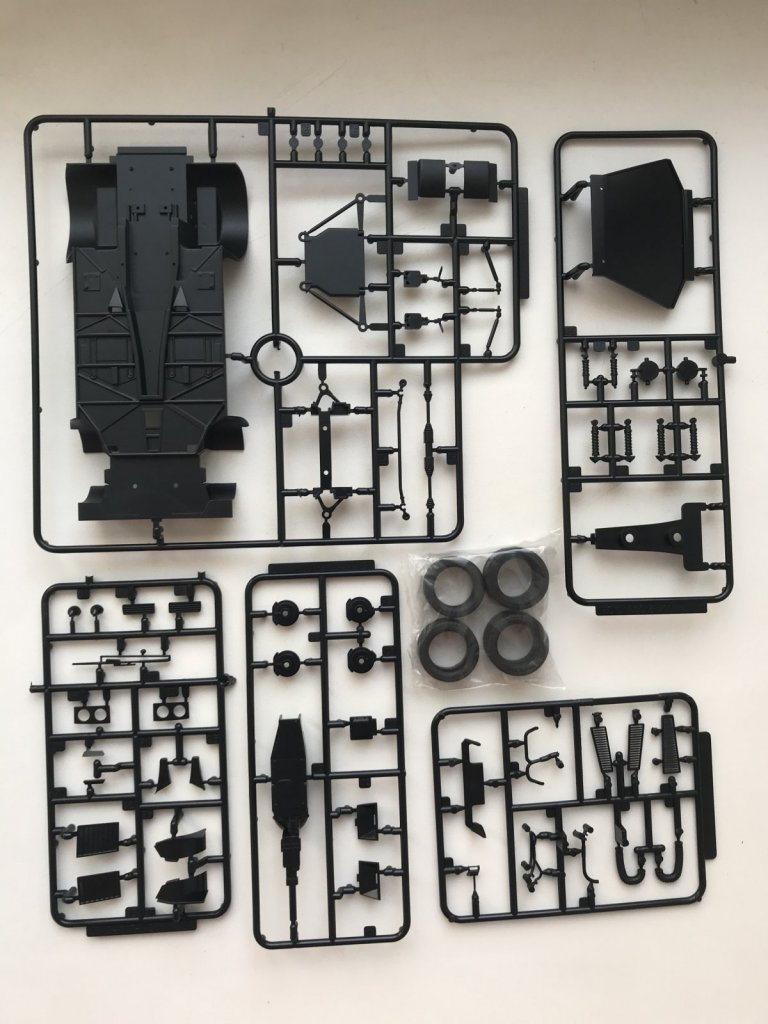

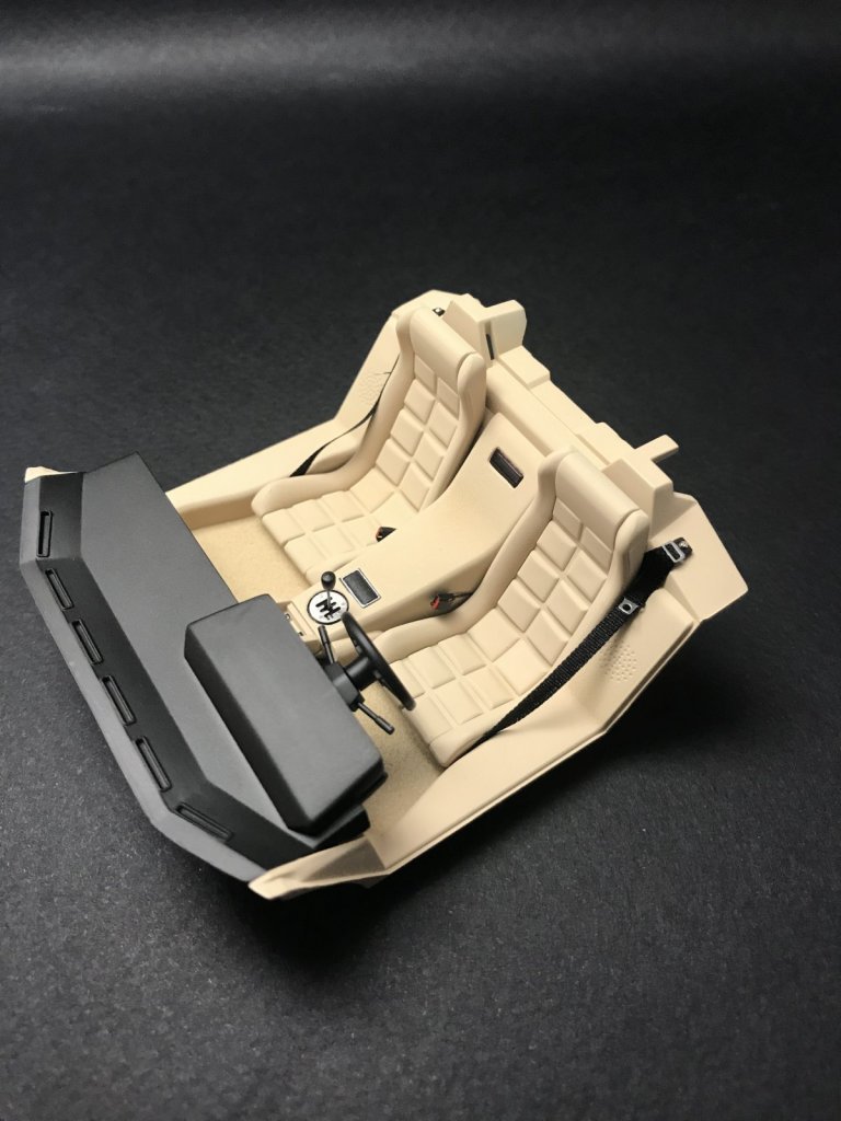

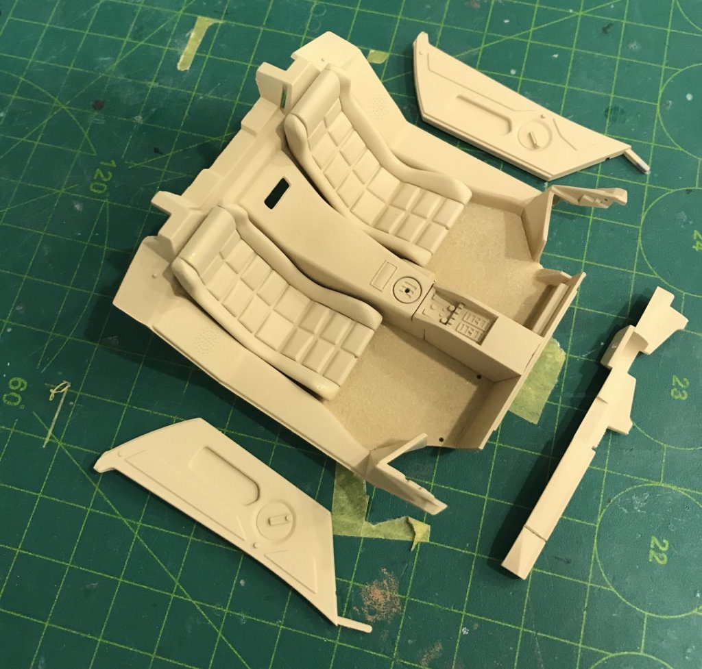

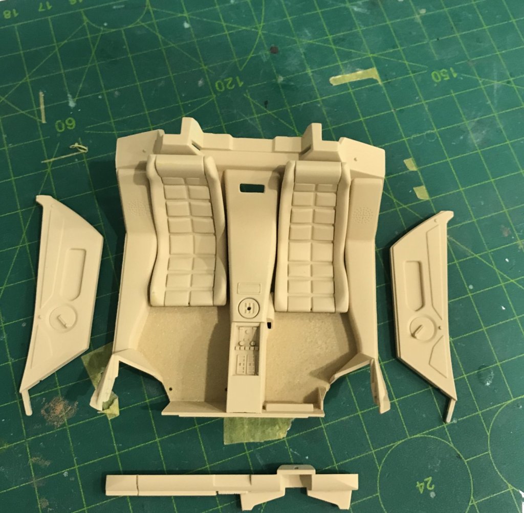

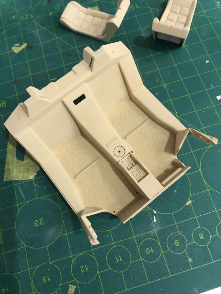

Популярный пост Kryptonyte 1280 Опубликовано 4 Jan 2021, 23:27:24 Автор Популярный пост Жалоба Поделиться Опубликовано 4 Jan 2021, 23:27:24 Всем привет. Обновление... кузов на этапе исправления косяков литья, 2 дня я потратил на избавление всех деталей от стыков прессформ и облоя. Впервые решил попробовать флок на модели - мне понравился эффект, возможно, не все идеально, но я делаю себе скидку) Попал в цвет флока и выкрасил салон, дальше доработка узлов и финиш первой части сборки 20 Ссылка на сообщение Поделиться на другие сайты

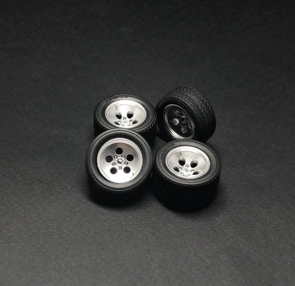

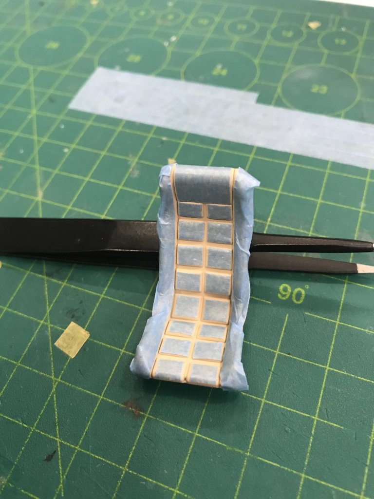

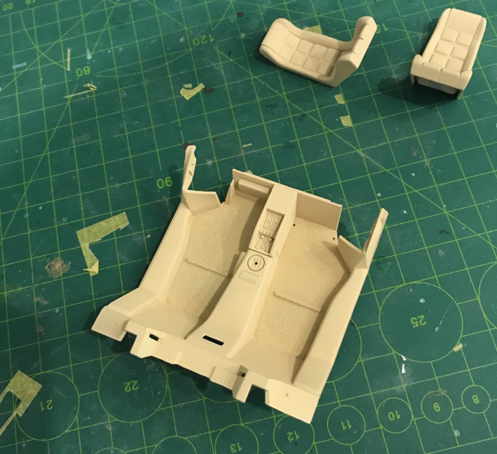

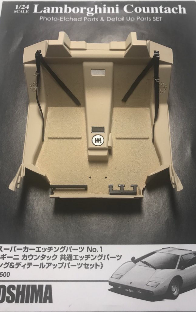

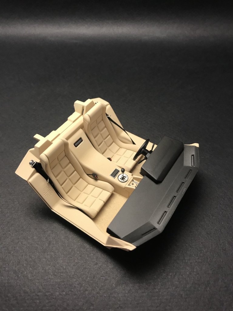

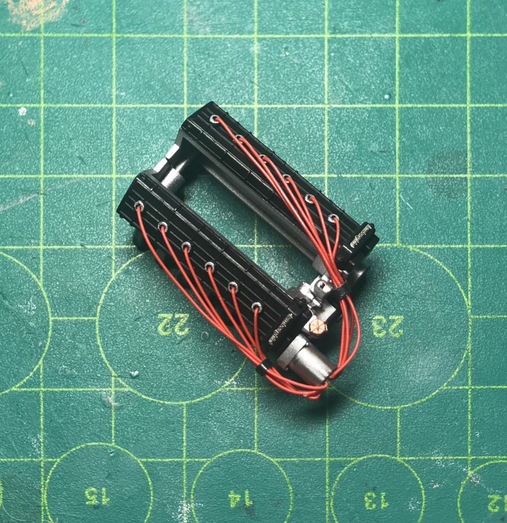

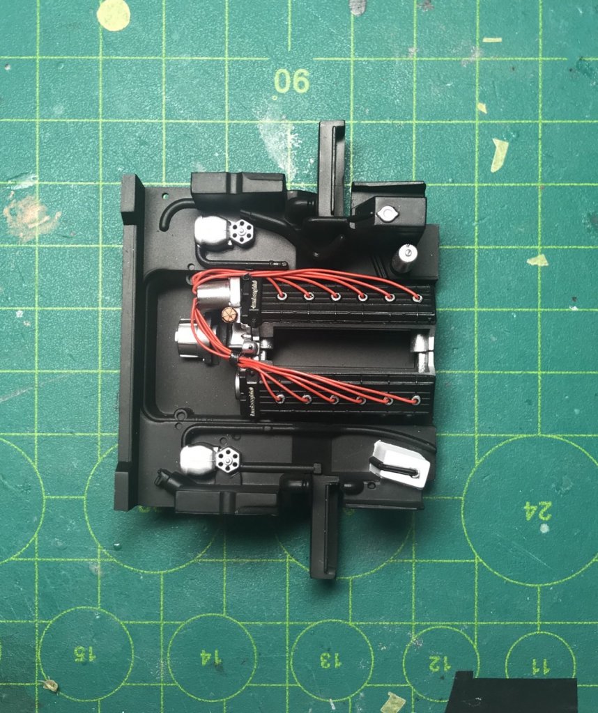

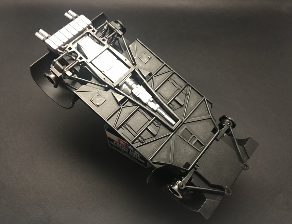

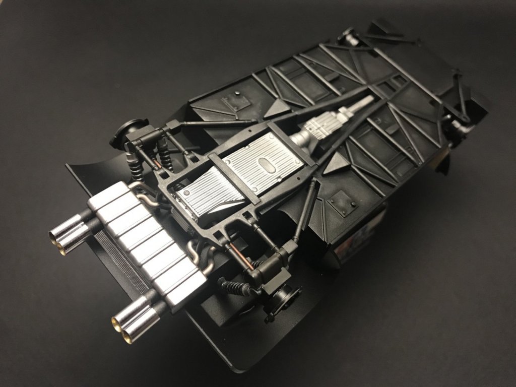

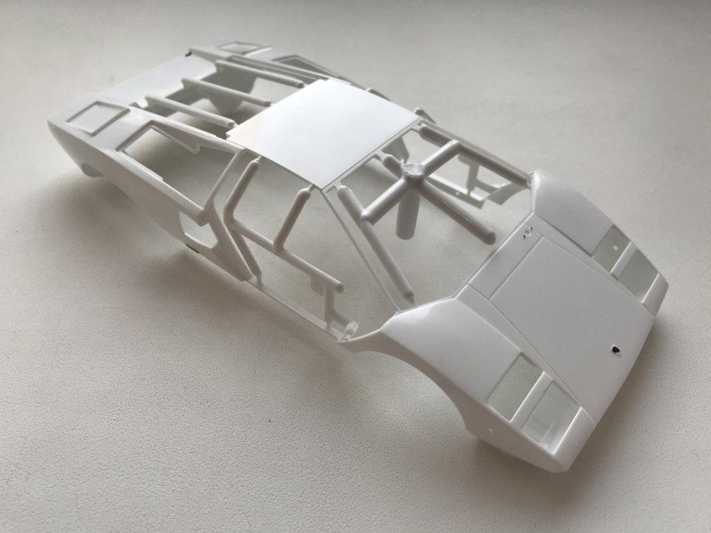

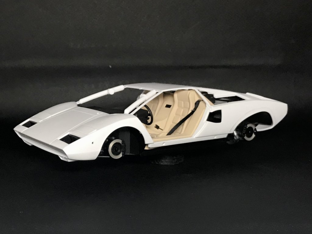

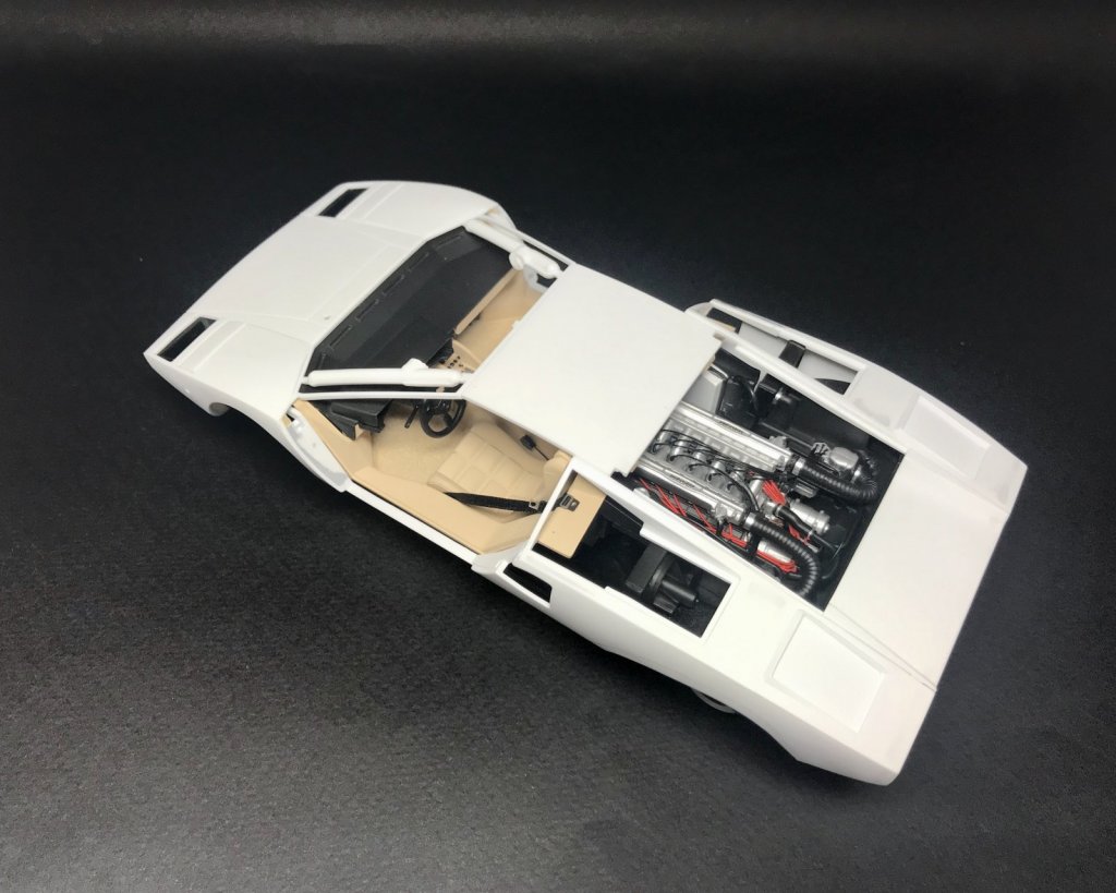

Популярный пост Kryptonyte 1280 Опубликовано 8 Jan 2021, 15:22:55 Автор Популярный пост Жалоба Поделиться Опубликовано 8 Jan 2021, 15:22:55 (изменено) Время продолжить начатое... После первого поста нашёл на кузове ещё порядка 8 утяжин - зашпаклевал и вывел их вровень с кузовом. Его, кстати, красить не спешу - очень уж хочется сделать двери «рабочими», а фары открывающимися. 1. Колёса: тут все просто - снял с литника диски, одел резину, наклеил центральный ступичный колпачок и нанёс декали. Не забыл про ниппеля. Сама резина просто шикарна в этом наборе, без нареканий с моей стороны. 2. Салон. Цвет мешал из тамийного акрила. Рецепт такой: 4 части XF2 Flat White + 2 части XF78 Wooden Deck Tan + капля X8 lemon Yellow + XF 10 Flat Brown. Использовал флок от немца, наносил первый раз и решил сразу дуть разбавленным лаком пожирнее, и в один слой накрыть. Мне понравилось, хотя нет предела совершенству. Так же использовал фирменное травление для более высокой детализации. 3. Двигатель. Раз уж в наборе допов даны провода, то решено было гулять «на полную катушку». Под это дело добавил ещё много проводов - в 80-х провода не прятали от слова совсем. Делал фото в прям в порыве сборки, от этого и качество не очень, извиняйте)) Ну и как я думал, не обошлось без танцев с бубном, однако я справился и доволен результатом. Вообще, я стараюсь от Модели к Модели внедрять в сборку что-то новое, но это первый такой сложный (как я считаю) набор, поэтому пробуем собрать «на максималках»)) Уже после фотографирования кое-что исправил и покрыл защитный экран между двигателем и салоном фольгой. 4. Ну и днище с подвеской. Ничего сложного не было, собирал по инструкции. Передняя подвеска собралась слишком просто, это был аванс от задней подвески. Без примерки лучше не собирать, можно получить положительный развал задних колёс. Основной цвет - грунт Ганза чёрный 1500 и немного сухой кисти. На тормозные диски наклеил накладки из фирменного травления, но, если честно не понял зачем - через такие диски их видно совсем не будет. Отдельная гордость - выхлоп. Я имею привычку менять наконечники выхлопной системы в любом наборе, какой бы я не собирал. Использовал антенну от старого радиоприёмника, размер выхлопных наконечников чуть больше «изкоробочного» варианта, ведь под капотом 485 лошадиных сил! На ваш суд) Изменено 8 Jan 2021, 15:57:27 пользователем Kryptonyte 22 Ссылка на сообщение Поделиться на другие сайты

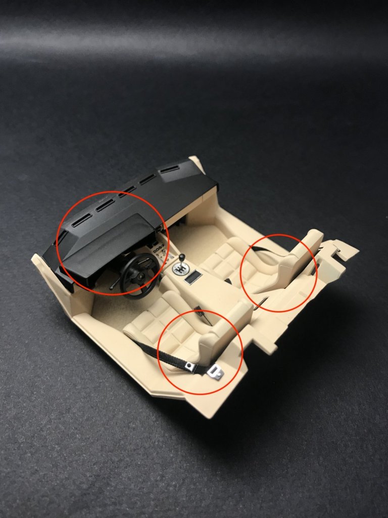

Brave 70 Опубликовано 8 Jan 2021, 16:07:26 Жалоба Поделиться Опубликовано 8 Jan 2021, 16:07:26 (изменено) @Kryptonyte Цвет салона приятный. На козырьке торпедо осталась утяжина? И на сиденьях похоже имеются стыки Провода здорово оживили подкапотку. Изменено 8 Jan 2021, 19:58:20 пользователем Brave Ссылка на сообщение Поделиться на другие сайты
John Wick 4095 Опубликовано 8 Jan 2021, 16:15:08 Жалоба Поделиться Опубликовано 8 Jan 2021, 16:15:08 (изменено) Салон приятный. Провода укладывались чтобы было красиво, не учитывая порядок зажигания? Изменено 8 Jan 2021, 16:15:52 пользователем John Wick Ссылка на сообщение Поделиться на другие сайты
Kryptonyte 1280 Опубликовано 8 Jan 2021, 16:17:33 Автор Жалоба Поделиться Опубликовано 8 Jan 2021, 16:17:33 Только что, John Wick сказал: Провода укладывались чтобы было красиво, не учитывая порядок зажигания? Да, провода, к сожалению, были даны с ограничением по длине, кое-как хватило. Да и не заводить же мне ее) 10 минут назад, Brave сказал: @Kryptonyte Цвет салона приятный. На козырьке торпедо осталась утяжина? И на сиденьях похоже имеются стыки Провода здорово оживили подработку. На панели да, пропустил. А что касается сидений - не убрал специально, так как эти швы добавляют текстуру, и не смотрятся сидения гладко и замыленно. Ссылка на сообщение Поделиться на другие сайты
StarSA 1029 Опубликовано 8 Jan 2021, 18:50:22 Жалоба Поделиться Опубликовано 8 Jan 2021, 18:50:22 Подкапотное красиво вышло, и днище с подвесками приятное такое. А вот салон, на мой взгляд, немного скучный получился, одноцветный какой-то. Может ковры нужно было другого оттенка делать, и теней не хватает, особенно на креслах это бросается в глаза. На счет оставленных швов - не знаю, а с утяжиной - это конечно косяк, но что делать Ссылка на сообщение Поделиться на другие сайты

Kryptonyte 1280 Опубликовано 9 Jan 2021, 05:46:20 Автор Жалоба Поделиться Опубликовано 9 Jan 2021, 05:46:20 10 часов назад, StarSA сказал: Подкапотное красиво вышло, и днище с подвесками приятное такое. А вот салон, на мой взгляд, немного скучный получился, одноцветный какой-то. Может ковры нужно было другого оттенка делать, и теней не хватает, особенно на креслах это бросается в глаза. На счет оставленных швов - не знаю, а с утяжиной - это конечно косяк, но что делать Стас, да он и на прототипе скучный, это же Ламба 80-хх. Насчёт теней я согласен, хотя наносил краску на светло-серый грунт с надеждой на эффект этих теней, однако краска вышла укрывистой. Есть одна идейка, возможно я ей воспользуюсь. Есть большая вероятность на версию салона 2.0) 10 часов назад, Левша сказал: А мне всё понравилось, тс - мололец! Благодарю! 9 часов назад, Tolibass сказал: Хороший темп, через неделю ,полторы уже на полке будет стоять. )) Толя, Спасибо! Сам на это надеюсь. Очень хочу сделать ещё одну Модель на 1-й этап чемпионата Ссылка на сообщение Поделиться на другие сайты

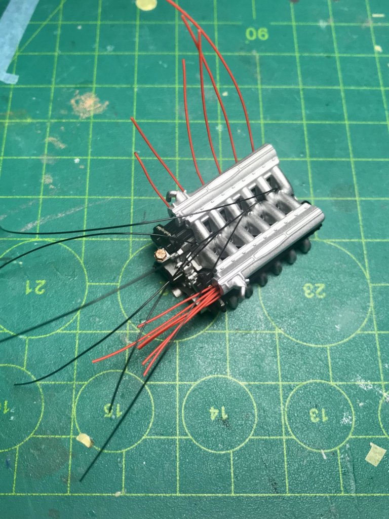

Популярный пост Kryptonyte 1280 Опубликовано 9 Jan 2021, 16:30:34 Автор Популярный пост Жалоба Поделиться Опубликовано 9 Jan 2021, 16:30:34 В 09.01.2021 в 17:59, Dina сказал: Я тут недавно видела такую же законченную модель, автор вот так салон сделал На самом деле так же я и хочу сделать, только без розового оттенка 5 Ссылка на сообщение Поделиться на другие сайты

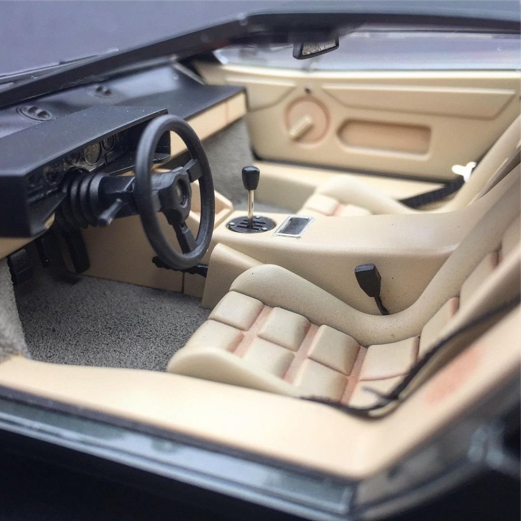

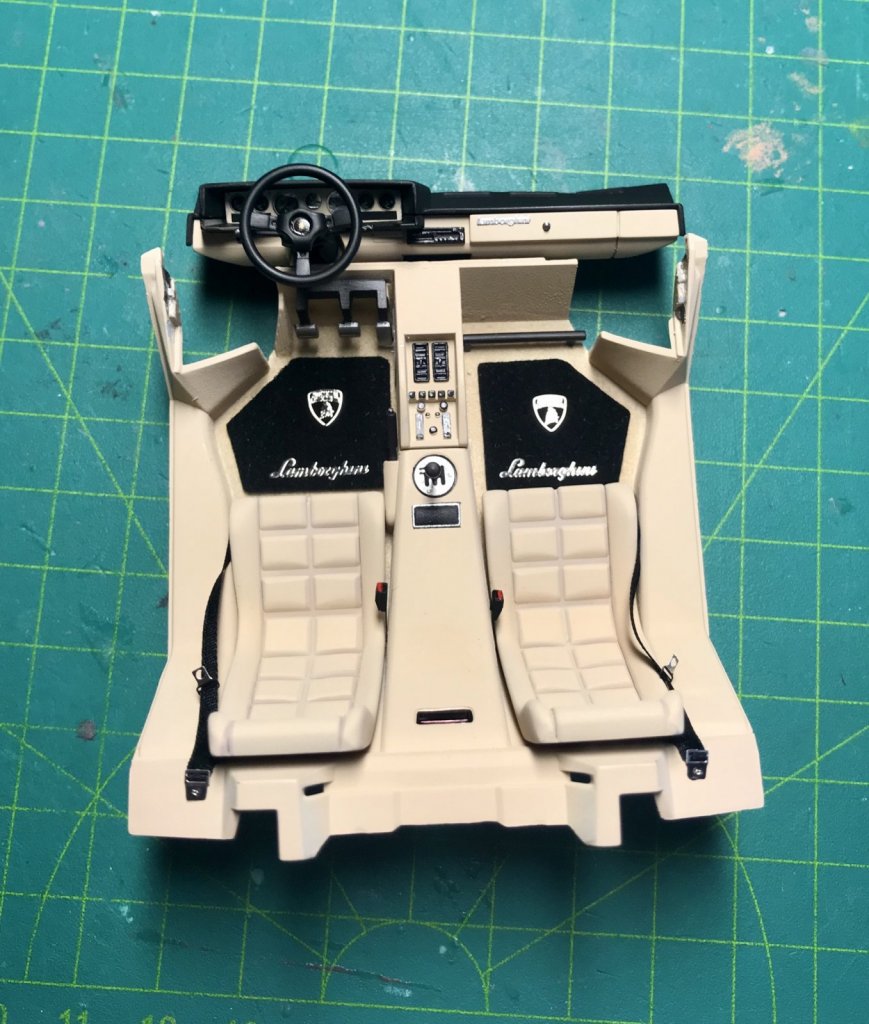

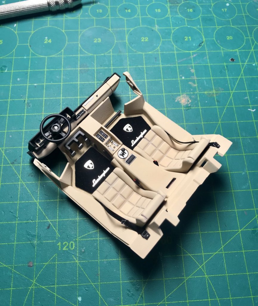

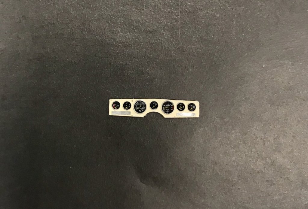

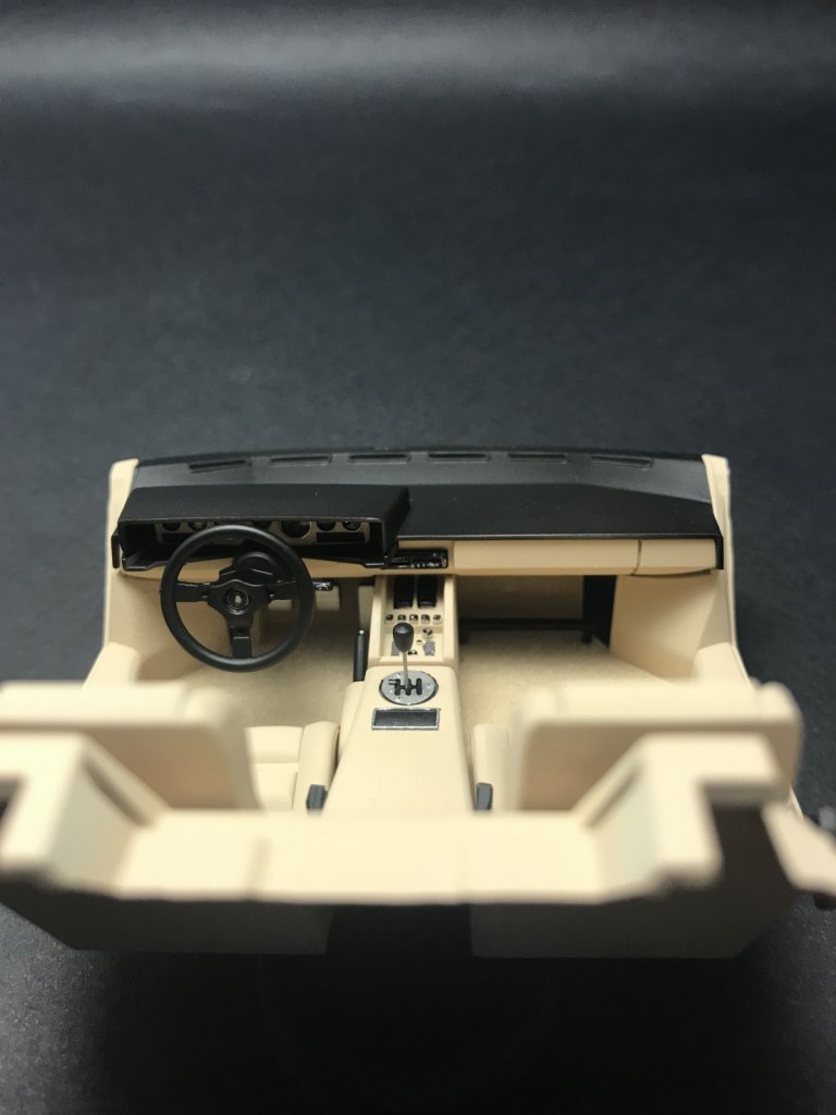

Популярный пост Kryptonyte 1280 Опубликовано 13 Jan 2021, 11:29:56 Автор Популярный пост Жалоба Поделиться Опубликовано 13 Jan 2021, 11:29:56 Ввиду наступивших холодов время покраски кузова никак не наступает, и я решил пока заняться другими проектами. Небольшой up-date: принял во внимание конструктив касательно «скучного салона» и решил его оживить шильдиком и личинкой замка на бардачке, а так же ковриками с символикой фирмы изготовителя этого замечательного автомобиля. Так же исправил «косяк» на козырьке передней панели и затонировал сиденья и дверные панели. 20 Ссылка на сообщение Поделиться на другие сайты
John Wick 4095 Опубликовано 13 Jan 2021, 11:40:36 Жалоба Поделиться Опубликовано 13 Jan 2021, 11:40:36 Салон стал живее, коврики напечатаны? 1 Ссылка на сообщение Поделиться на другие сайты
Tolibass 7400 Опубликовано 13 Jan 2021, 12:25:17 Жалоба Поделиться Опубликовано 13 Jan 2021, 12:25:17 Класс, явно салон стал более живым. 1 Ссылка на сообщение Поделиться на другие сайты
PETERSON 10156 Опубликовано 13 Jan 2021, 12:25:28 Жалоба Поделиться Опубликовано 13 Jan 2021, 12:25:28 Такие огромные металлические шильдики на ковриках? Может, стоило лого и эмблему сделать краской, а металлостикеры использовать в качестве масок? Ссылка на сообщение Поделиться на другие сайты
Kryptonyte 1280 Опубликовано 13 Jan 2021, 13:21:03 Автор Жалоба Поделиться Опубликовано 13 Jan 2021, 13:21:03 (изменено) В 13.01.2021 в 15:25, PETERSON сказал: Такие огромные металлические шильдики на ковриках? Может, стоило лого и эмблему сделать краской, а металлостикеры использовать в качестве масок? Миша, тут такое дело, я заказал шильды на Ламбо от Zoom-on. Они оказались огромные, хотя указан масштаб 1/24. И раз уж решил салон оживлять, решил их бахнуть на ковры, которые, кстати, тоже не планировал, так как заморочился на флок)) Будем считать, что хозяин этого Кунташ страдает от мании величия) Материал для ковров нашёл случайно - сын порвал олимпийку, жена купила замшевые на самоклейке заплатки, вот из неё и вырезал по лекалам. Изменено 27 Jan 2021, 07:51:41 пользователем Driver Ссылка на сообщение Поделиться на другие сайты
