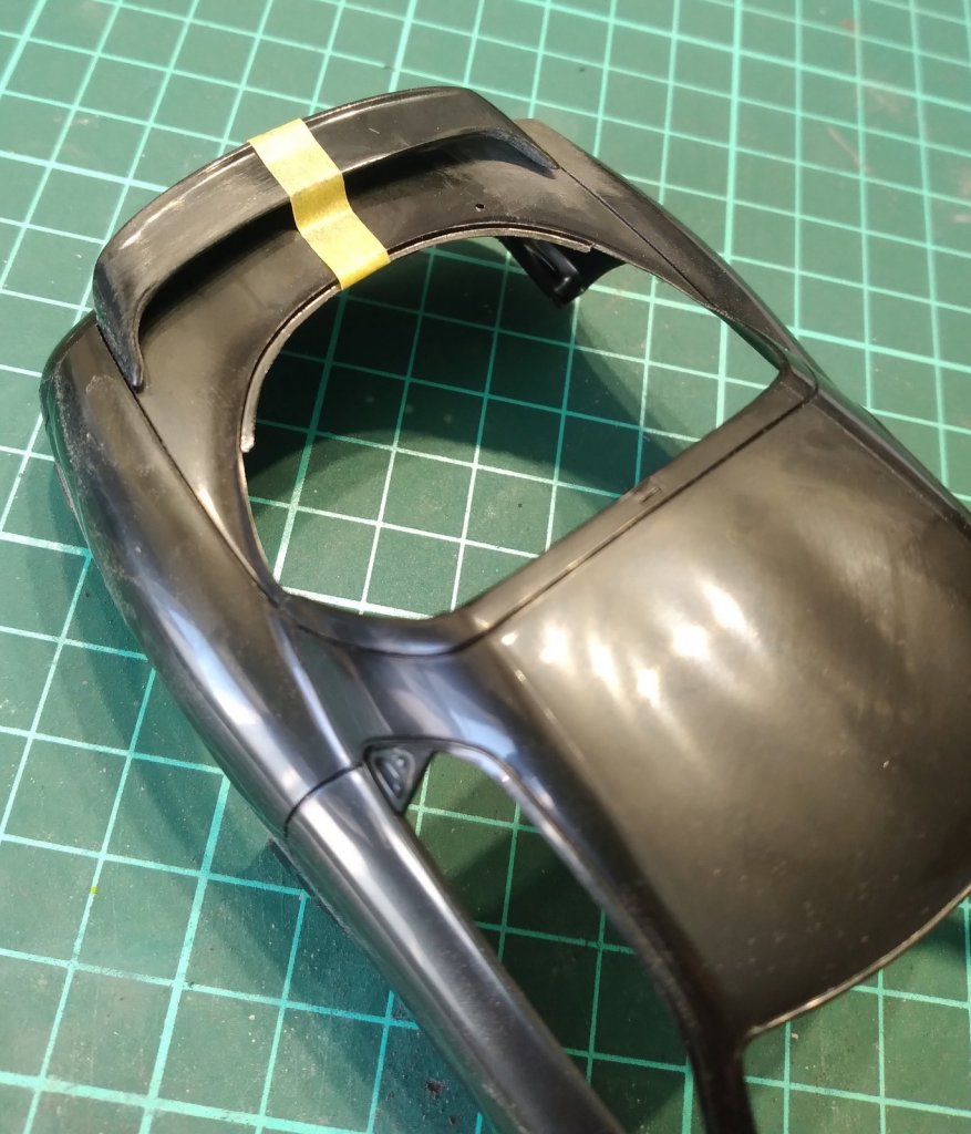

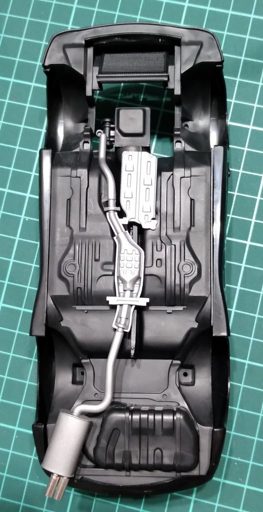

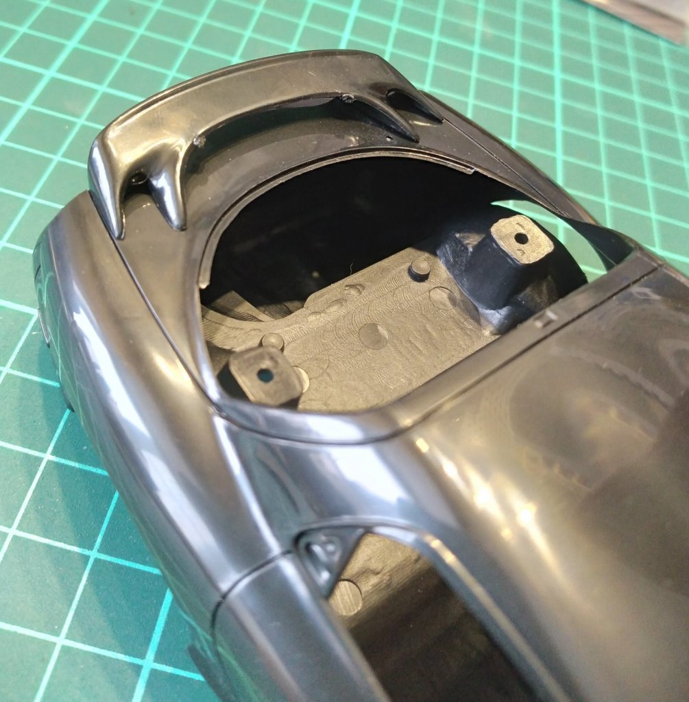

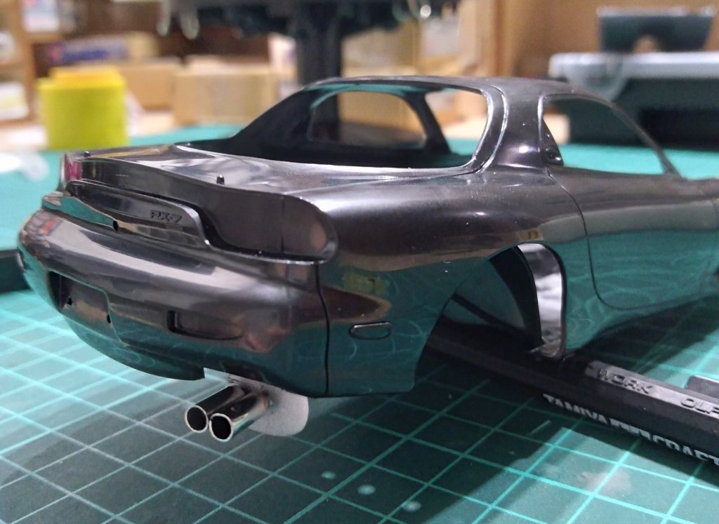

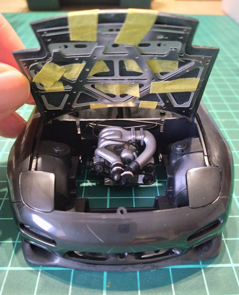

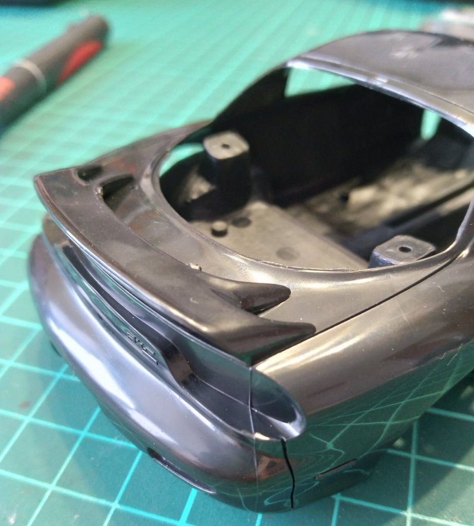

Популярный пост Dina 998 Опубликовано 13 Feb 2021, 07:52:12 Автор Популярный пост Жалоба Поделиться Опубликовано 13 Feb 2021, 07:52:12 Обновлюсь немного, чтобы вы не подумали, что я ничего не делаю Готовых крупных узлов на данный момент нет, работаю над всем понемногу. Сейчас приедет посылка с материалами и, думаю, ускорюсь. За фотографии сразу извинюсь, делаю их по-быстрому на телефон в основном. Итак, собрала двигатель, добавив немного проводков. Заменила наконечники выхлопной трубы и собрала тормозные диски, используя травление из набора ХД. Не люблю подобного типа зеркала заднего вида, на уже покрашенную модель их аккуратно не приклеишь. Поэтому сразу сделала штифты из проволоки для удобства. А еще мне дико не понравился спойлер, который Тамия дает в этом наборе. Немного поработала бормашинкой и вуаля. Теперь, как мне кажется, стало гораздо лучше. Пока все. Надеюсь, буду обновляться немного почаще 27 Ссылка на сообщение Поделиться на другие сайты
John Wick 4106 Опубликовано 13 Feb 2021, 07:56:47 Жалоба Поделиться Опубликовано 13 Feb 2021, 07:56:47 Отличная доработка спойлера! Кстати, как травление для рельефа капота прилегает? Нет зазоров? 1 Ссылка на сообщение Поделиться на другие сайты
Dina 998 Опубликовано 13 Feb 2021, 07:59:38 Автор Жалоба Поделиться Опубликовано 13 Feb 2021, 07:59:38 1 минуту назад, John Wick сказал: Отличная доработка спойлера! Кстати, как травление для рельефа капота прилегает? Нет зазоров? Спасибо большое! Рельеф я еще не садила на клей, но при примерке заметила, что по центру действительно есть зазоры, как и говорил Михаил. Посмотрим, что можно будет сделать. 1 Ссылка на сообщение Поделиться на другие сайты
JumperSVP 334 Опубликовано 13 Feb 2021, 08:09:06 Жалоба Поделиться Опубликовано 13 Feb 2021, 08:09:06 спойлер зачёт! Очень круто вышло )) 1 Ссылка на сообщение Поделиться на другие сайты
Брат Петерсона 1291 Опубликовано 13 Feb 2021, 08:32:59 Жалоба Поделиться Опубликовано 13 Feb 2021, 08:32:59 Замечательно и с творческим подходом. Ирина Сидоркова нагнула пацанов, Дина, и Вы сможете, благо потенциал имеется. 1 Ссылка на сообщение Поделиться на другие сайты
Heil_Max 2395 Опубликовано 13 Feb 2021, 08:34:51 Жалоба Поделиться Опубликовано 13 Feb 2021, 08:34:51 Я думаю травление стоит обжечь, что бы подогнать по форме капота, и потом приклеить. Хорошее обновление! Спойлер классный! 1 Ссылка на сообщение Поделиться на другие сайты
Dina 998 Опубликовано 13 Feb 2021, 08:42:43 Автор Жалоба Поделиться Опубликовано 13 Feb 2021, 08:42:43 @Брат Петерсона спасибо большое! Сравнение с Ириной очень приятное. Почитала тут про нее, очень крутая девушка. Тоже когда-то мечтала в автоспорт попасть, да что там, до сих пор мечтаю. Только теперь желания от РДС передвинулись куда-то в сторону ралли@Heil_Max спасибо за совет, тоже мысли крутились по поводу обжига) Ссылка на сообщение Поделиться на другие сайты

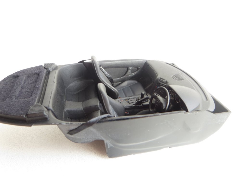

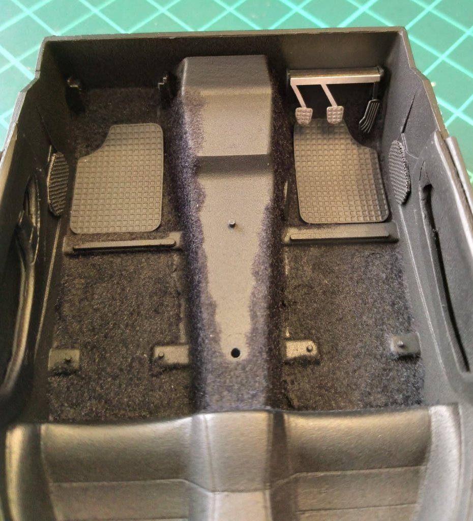

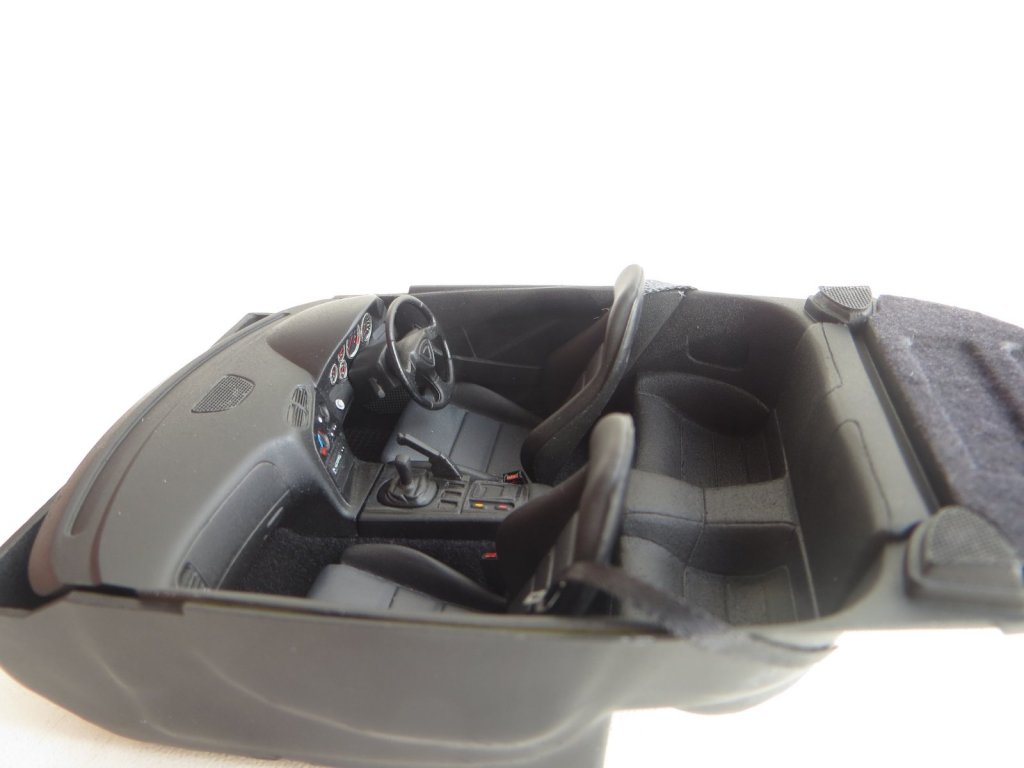

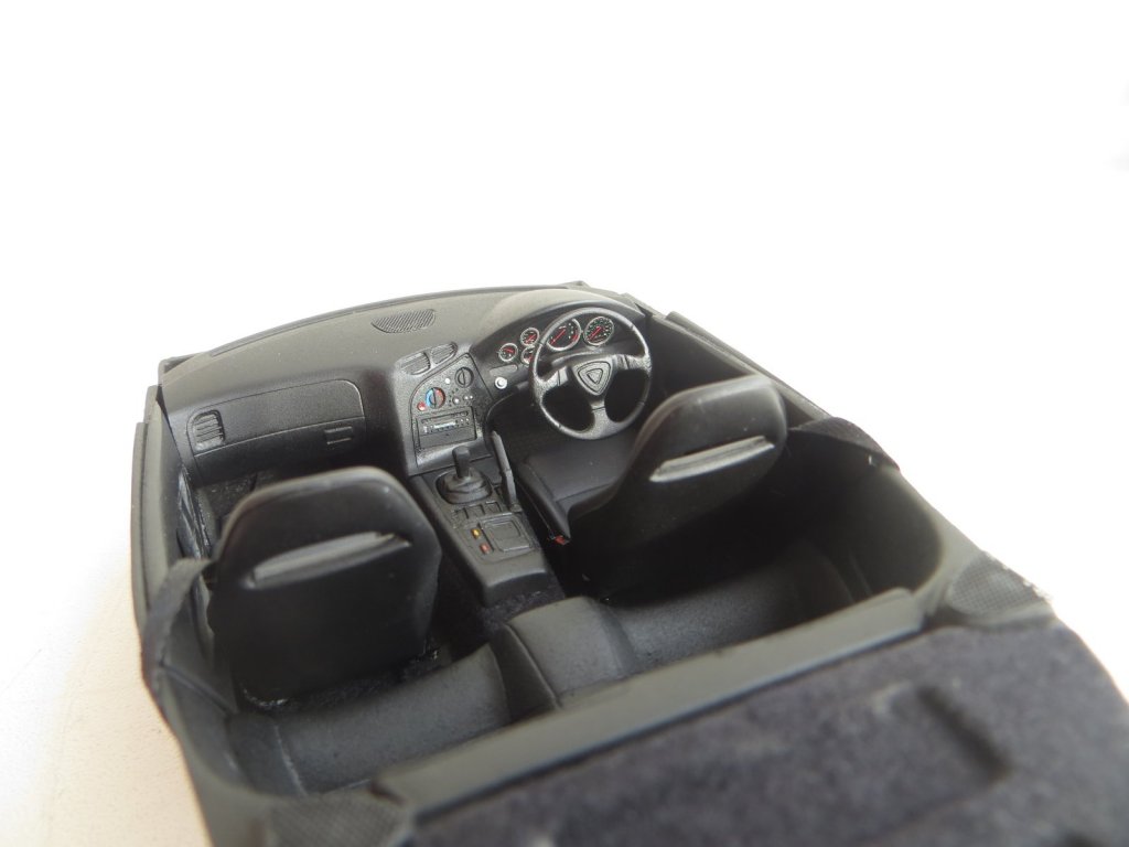

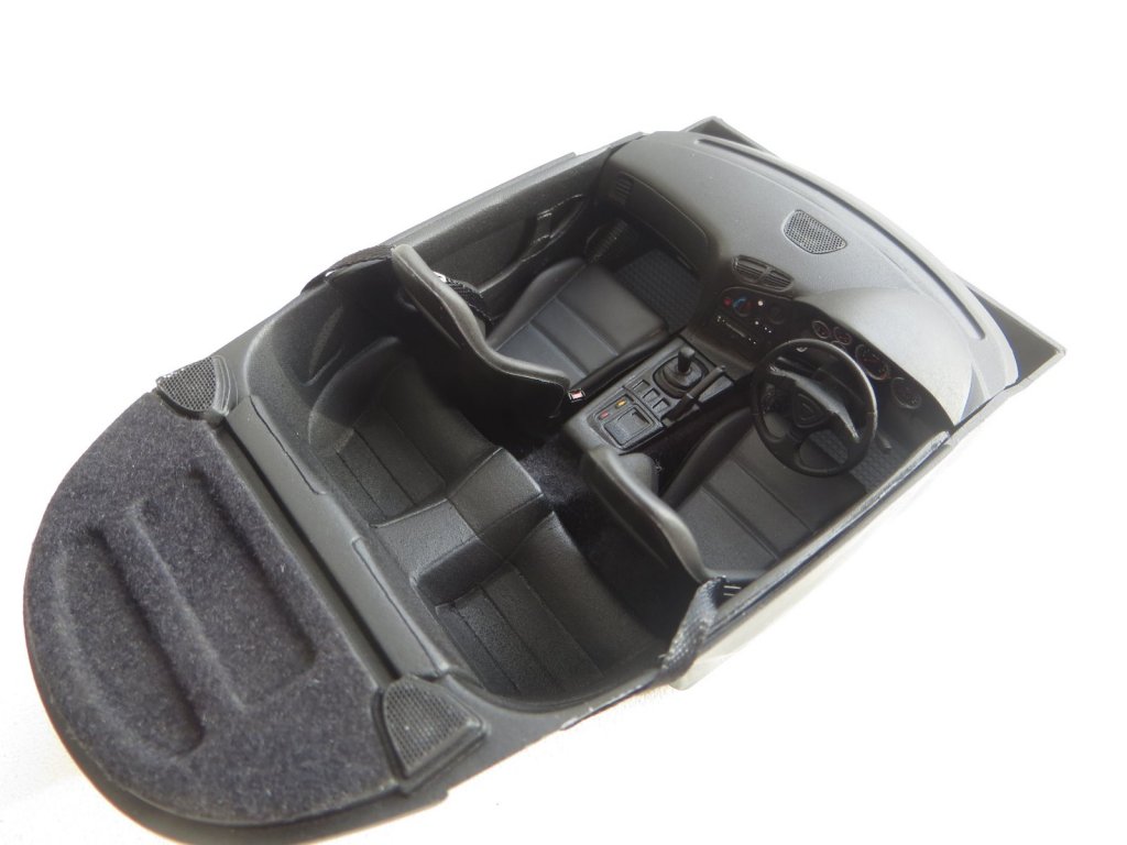

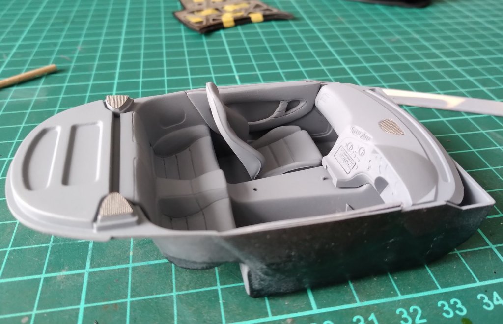

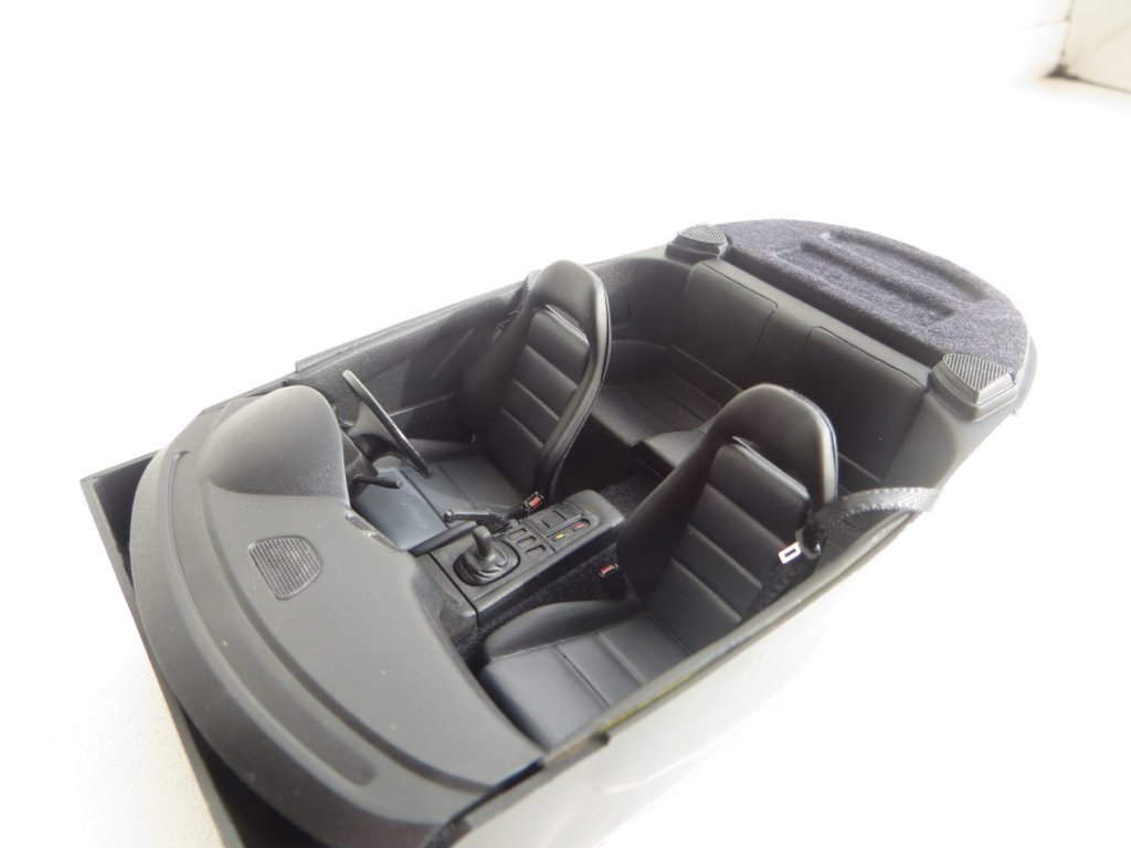

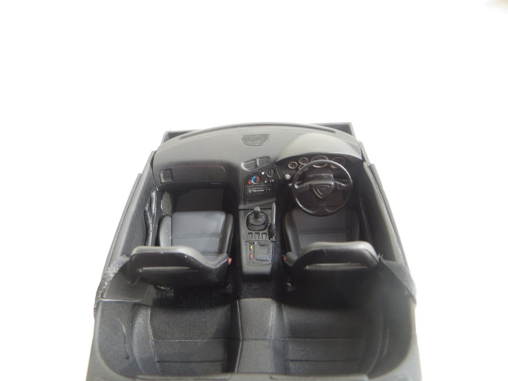

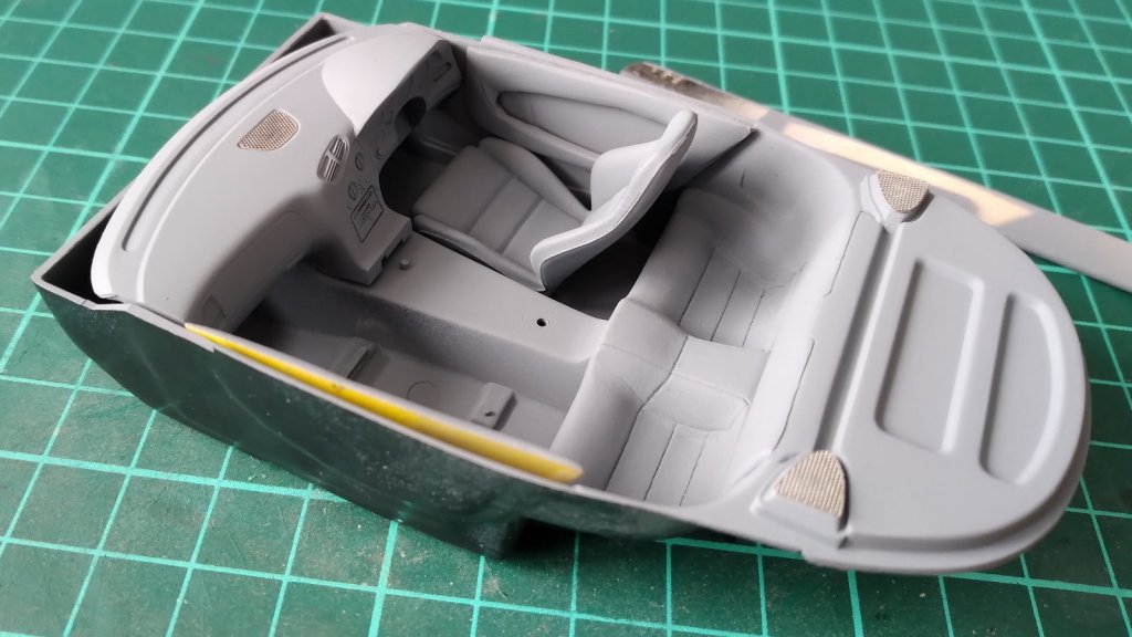

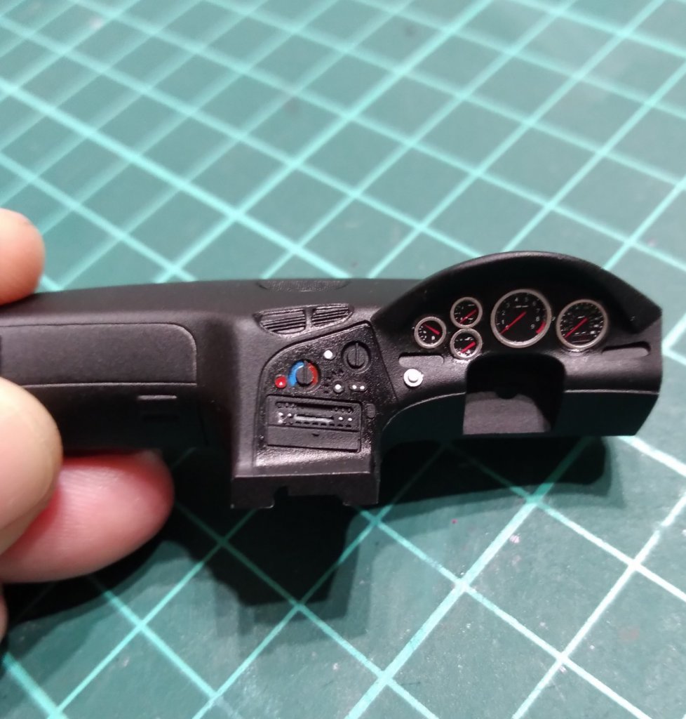

Популярный пост Dina 998 Опубликовано 21 Feb 2021, 08:38:39 Автор Популярный пост Жалоба Поделиться Опубликовано 21 Feb 2021, 08:38:39 Продолжаем работать над маздой. Взялась за салон и поняла, что дверных карт в модели нет от слова совсем. Можно было и так оставить, конечно, но коллега один подсказал, как можно сделать и я не удержалась) От первоначальной задумки сделать полноценные карты пришлось отказаться, ввиду того, что при установке торпедо ванну распирало в стороны, что негативно сказывалось на стыковке с кузовом. Можно было аккуратно подрезать все в уровень с торпедо, но что-то не задалось В итоге оставила только "рельеф", да сделала что-то типа динамиков (их немного будет видно на финальных фото салона). Как уже видно по предыдущим фото, добавила травление, в том числе коврики на пол, которые тоже видно, к сожалению, под определенным углом) Самым увлекательным занятием оказалось приклеивание фототравленых колечек для приборки. Когда уже последнее внезапно выскочило из пинцета, у меня чуть сердце не остановилось. Благо, его удалось сразу найти. В принципе, и все. Добавила флок (только больно волосатый он у меня в этот раз вышел), да ремни безопасности на передние сидения. Фото готового салона. 26 Ссылка на сообщение Поделиться на другие сайты
Kryptonyte 1280 Опубликовано 21 Feb 2021, 09:12:24 Жалоба Поделиться Опубликовано 21 Feb 2021, 09:12:24 Флок то, что надо! 1 Ссылка на сообщение Поделиться на другие сайты
БОРЯН 1179 Опубликовано 21 Feb 2021, 11:24:31 Жалоба Поделиться Опубликовано 21 Feb 2021, 11:24:31 @Dina Ну и как было сделано?! 2 часа назад, Dina сказал: но коллега один подсказал, как можно сделать и я не удержалась) Ссылка на сообщение Поделиться на другие сайты
Tolibass 7400 Опубликовано 21 Feb 2021, 11:26:17 Жалоба Поделиться Опубликовано 21 Feb 2021, 11:26:17 Отличный результат. Всё классно получилось 1 Ссылка на сообщение Поделиться на другие сайты

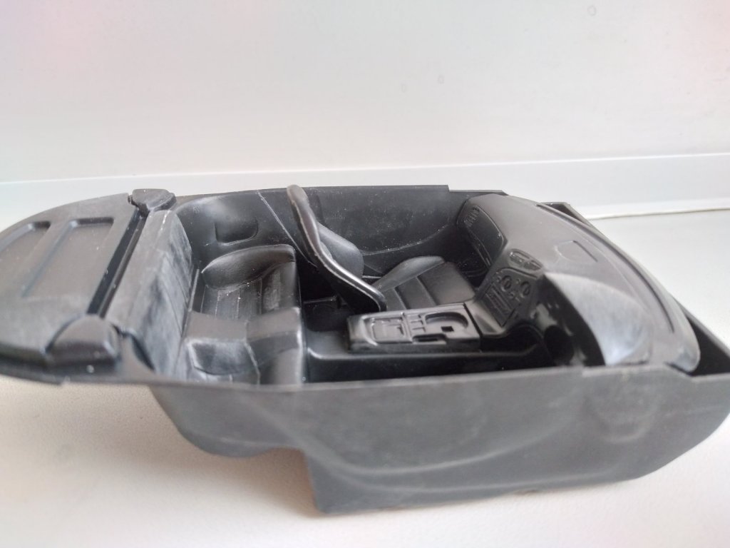

Популярный пост Dina 998 Опубликовано 21 Feb 2021, 11:33:35 Автор Популярный пост Жалоба Поделиться Опубликовано 21 Feb 2021, 11:33:35 3 минуты назад, БОРЯН сказал: Ну и как было сделано?! Точно, упустила этот момент. Вырезала пластик из старой карточки по форме двери и накидала сверху 2к шпатлевки от тамии для создания объема. Дальше все это просто выводила. Но, как я уже писала, полноразмерный вариант не влезал, в итоге я просто срезала весь пластик, кроме объемных мест. Фото процесса только такое осталось@Tolibass спасибо большое) 8 Ссылка на сообщение Поделиться на другие сайты
БОРЯН 1179 Опубликовано 21 Feb 2021, 11:57:27 Жалоба Поделиться Опубликовано 21 Feb 2021, 11:57:27 (изменено) Я так и подумал, что шпакля 2к)) Хорошо вышел салон Изменено 21 Feb 2021, 11:58:07 пользователем БОРЯН 1 Ссылка на сообщение Поделиться на другие сайты
