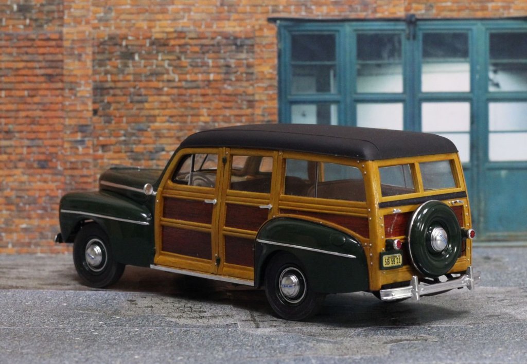

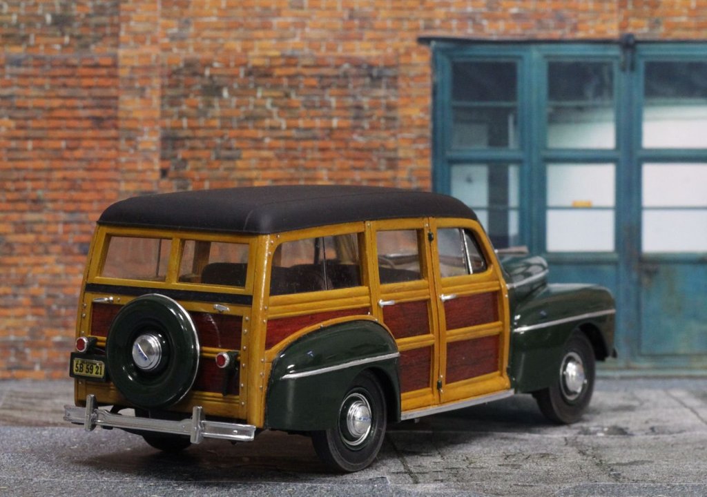

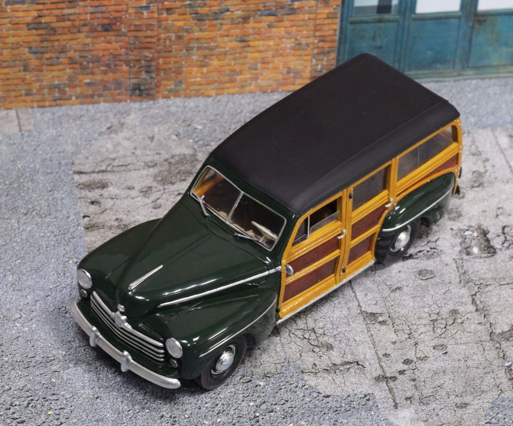

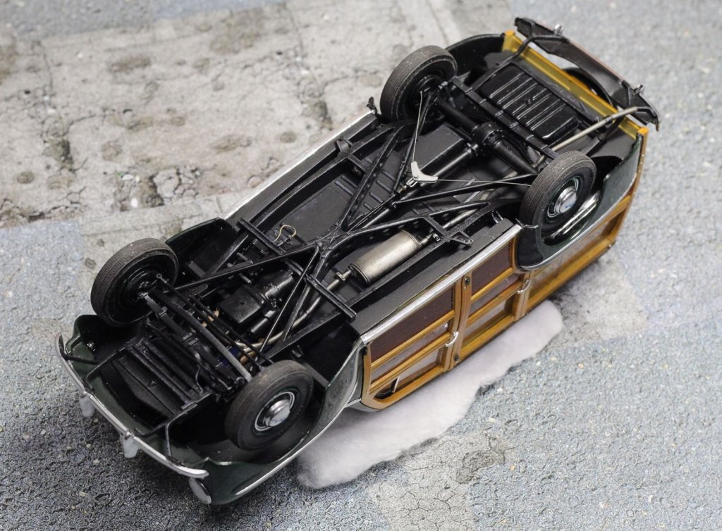

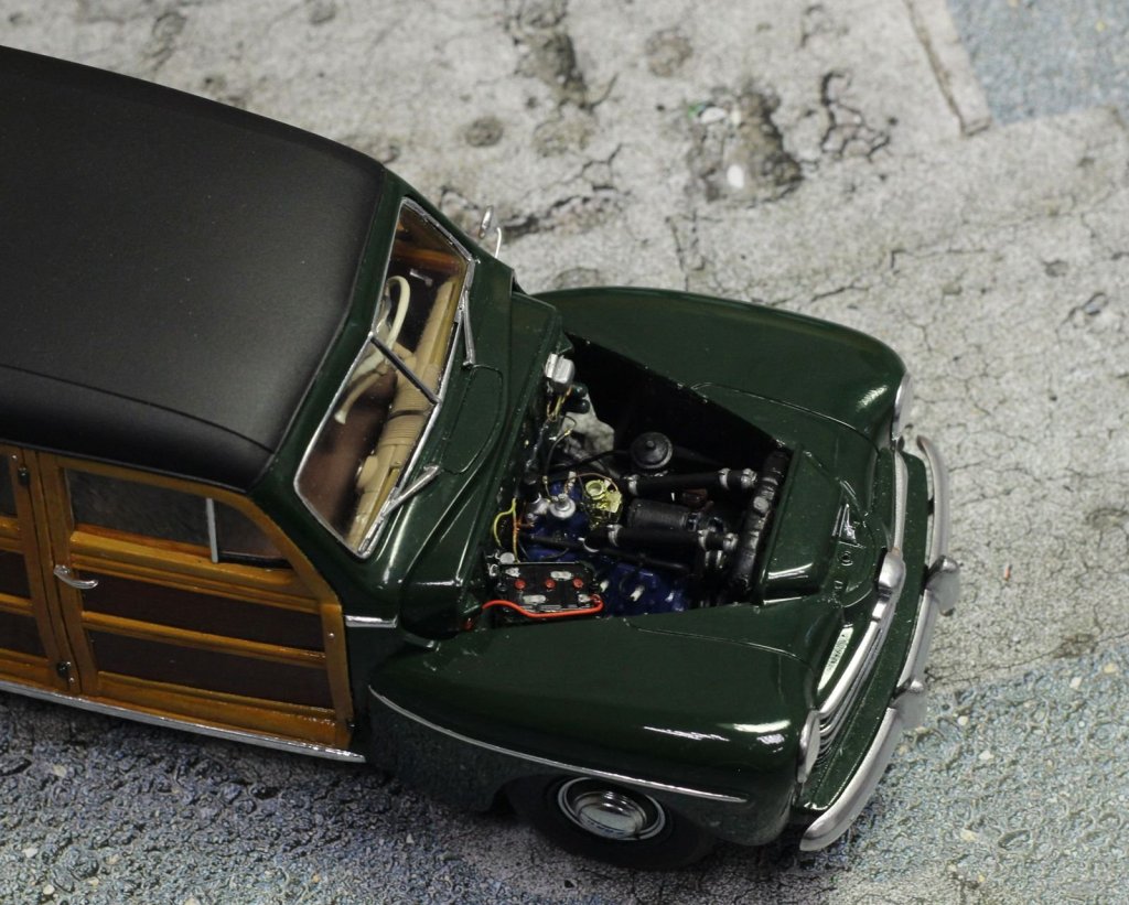

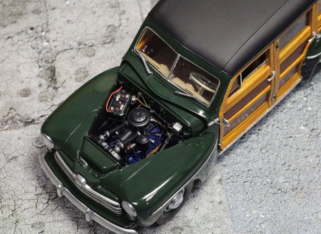

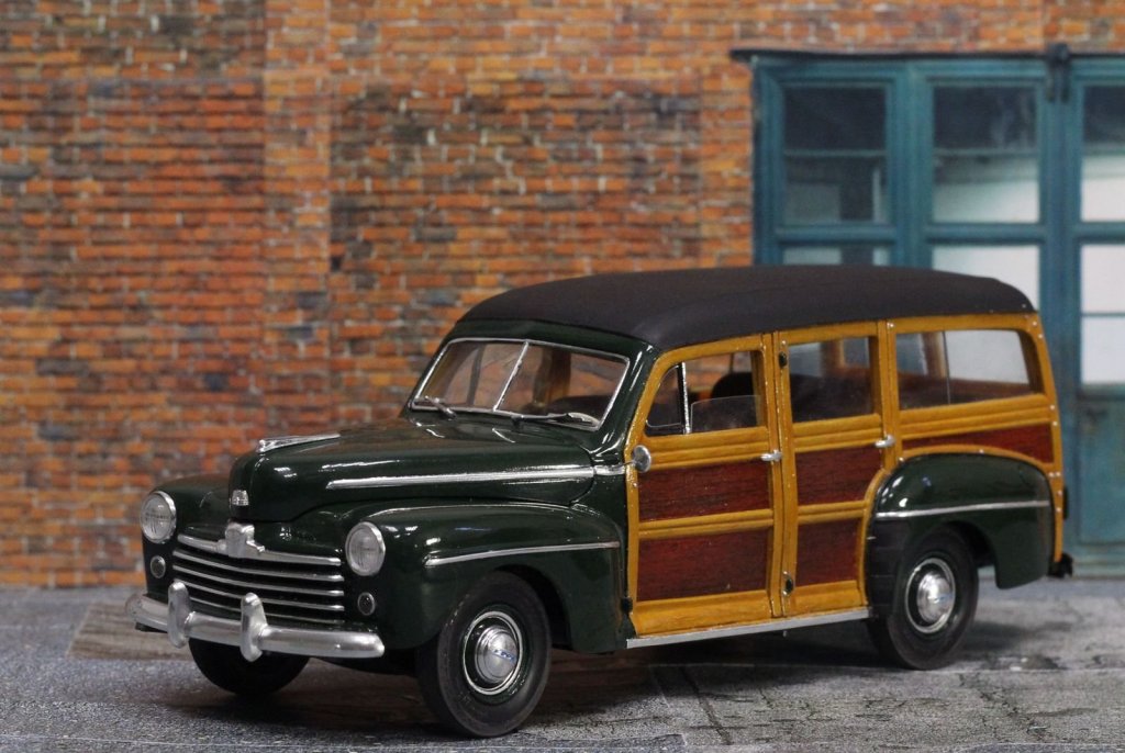

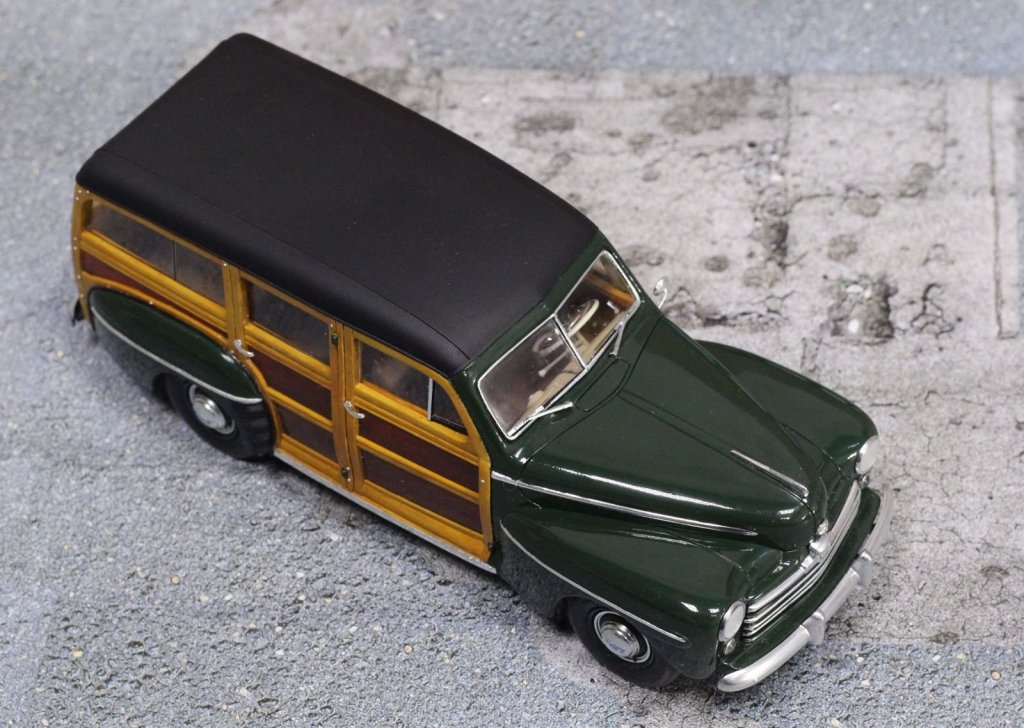

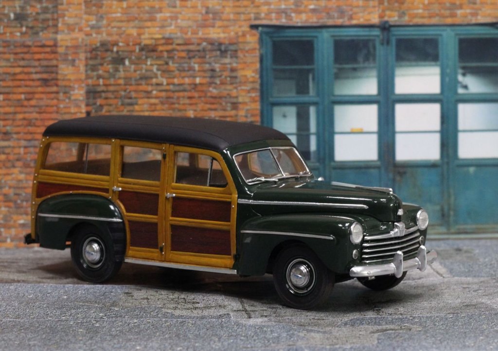

Популярный пост Valeri 215 Опубликовано 5 Jan 2021, 13:37:05 Популярный пост Жалоба Поделиться Опубликовано 5 Jan 2021, 13:37:05 (изменено) Приветствую всех, друзья ! Я тут со своим деревянным фордом, спустя ужас сколько лет, завершил таки. Кит, широко известны в узких кругах. Поэтому кратенько по доработкам, которые помню. Шасси: - из днища вырезана половинка бензобака и доработана до полноценной формы. - к баку проложена труба от заливной горловины. -сделаны рычаги к кпп и тормозному цилиндру. На тормозном цилиндре сделан выключатель стоп-сигнала с проводкой. Проложены тормозные шланги и трос стояночного тормоза. Кузов: В общем-то всё стандартно, габариты только штамповал из прозрачного литника. Из-за большой его толщины, получился тёмным наглухо. Косяк... С радиаторной решёткой намучился- испортил две штуки. В реале там решётка в цвет кузова с хромированными накладками. В ките же вся деталь "в хроме". "Хитрым" наложением масок удалось справиться и с этим. -рулевая колонка сделана заново -прорезана решётка(каркас потолка) -сделан фонарь освещения с проводкой (на финальных фото не подлезть сфотать, где-то в WIP'ах было) Двигатель: -свечи/проводка -заново сделана катушка зажигания -кронштейн для масляного фильтра -штуцеры на бензонасос -рамка для аккумулятора -проводка и реле-регулятор на мотоной перегородке -карбюратор смоляной с травлёными рычажками от MCG P.S. По кузову вспомнил- уплотнители сделаны, которые между задним крылом и деревянной стенкой . Изменено 5 Jan 2021, 20:18:25 пользователем Valeri 30 Ссылка на сообщение Поделиться на другие сайты

Tolibass 7400 Опубликовано 5 Jan 2021, 16:54:51 Жалоба Поделиться Опубликовано 5 Jan 2021, 16:54:51 Отличная модель! Дерево очень хорошо вышло, прям как настоящий бук под лаком. Мои поздравления Ссылка на сообщение Поделиться на другие сайты

Valeri 215 Опубликовано 5 Jan 2021, 20:02:33 Автор Жалоба Поделиться Опубликовано 5 Jan 2021, 20:02:33 3 часа назад, Tolibass сказал: Дерево очень хорошо вышло, прям как настоящий бук под лаком. Толя, спасибо! По поводу лака...не совсем то получилось. Задумка была сделать текстуру дерева мазками разных оттенков, покрыть толстым слоем лака и отполировать. Но слой в итоге так и не вышел нужной толщины. Дело, конечно давнее, но так, мало ли, пригодится. Ссылка на сообщение Поделиться на другие сайты

AeroMax 1357 Опубликовано 5 Aug 2021, 14:07:21 Жалоба Поделиться Опубликовано 5 Aug 2021, 14:07:21 (изменено) Красота! Поздравляю (с опозданием) с завершением! У самого готовые модели - редкость, так что я понимаю твою гордость и облегчение. На первых фотках можно за настоящий принять! Точку съемки бы пониже и глубины резкости побольше. Хотя и у самого не везде получилось. Скоро покажу. С масками хорошая идея. Надо запомнить. Крыша - пластик или винил клеил? Давай ещё! Изменено 5 Aug 2021, 14:11:05 пользователем AeroMax Ссылка на сообщение Поделиться на другие сайты

Valeri 215 Опубликовано 6 Aug 2021, 18:24:51 Автор Жалоба Поделиться Опубликовано 6 Aug 2021, 18:24:51 В 05.08.2021 в 17:07, AeroMax сказал: ...и глубины резкости побольше. Крыша - пластик или винил клеил? Света мало было, диафрагму за закрутить как надо было... Крыша- пластик, у ревела текстура хорошо сделана была. Ссылка на сообщение Поделиться на другие сайты
Roman163 1103 Опубликовано 6 Aug 2021, 19:29:23 Жалоба Поделиться Опубликовано 6 Aug 2021, 19:29:23 Модель хороша, может смывки добавить? Ссылка на сообщение Поделиться на другие сайты
Valeri 215 Опубликовано 6 Aug 2021, 21:45:49 Автор Жалоба Поделиться Опубликовано 6 Aug 2021, 21:45:49 2 часа назад, Roman163 сказал: Модель хороша, может смывки добавить? Спасибо. В какое место? Ссылка на сообщение Поделиться на другие сайты
Roman163 1103 Опубликовано 7 Aug 2021, 04:52:20 Жалоба Поделиться Опубликовано 7 Aug 2021, 04:52:20 7 часов назад, Valeri сказал: Спасибо. В какое место? По расшивке, куда же еще) Ссылка на сообщение Поделиться на другие сайты
Valeri 215 Опубликовано 7 Aug 2021, 06:54:03 Автор Жалоба Поделиться Опубликовано 7 Aug 2021, 06:54:03 2 часа назад, Roman163 сказал: По расшивке, куда же еще) Оригинальный стиль общения... В каким именно местах расшивки? Ссылка на сообщение Поделиться на другие сайты
Roman163 1103 Опубликовано 7 Aug 2021, 08:19:02 Жалоба Поделиться Опубликовано 7 Aug 2021, 08:19:02 1 час назад, Valeri сказал: Оригинальный стиль общения... В каким именно местах расшивки? В дверные проемы и еще куда ниб, для придания объема. Ссылка на сообщение Поделиться на другие сайты
Valeri 215 Опубликовано 7 Aug 2021, 11:30:49 Автор Жалоба Поделиться Опубликовано 7 Aug 2021, 11:30:49 3 часа назад, Roman163 сказал: и еще куда ниб, для придания объема. Фотографии настоящей машины рассматривал? Как там с видимой глубиной расшивки на деревянных элементах кузова? Ссылка на сообщение Поделиться на другие сайты
