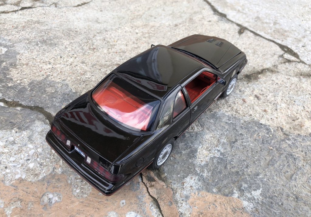

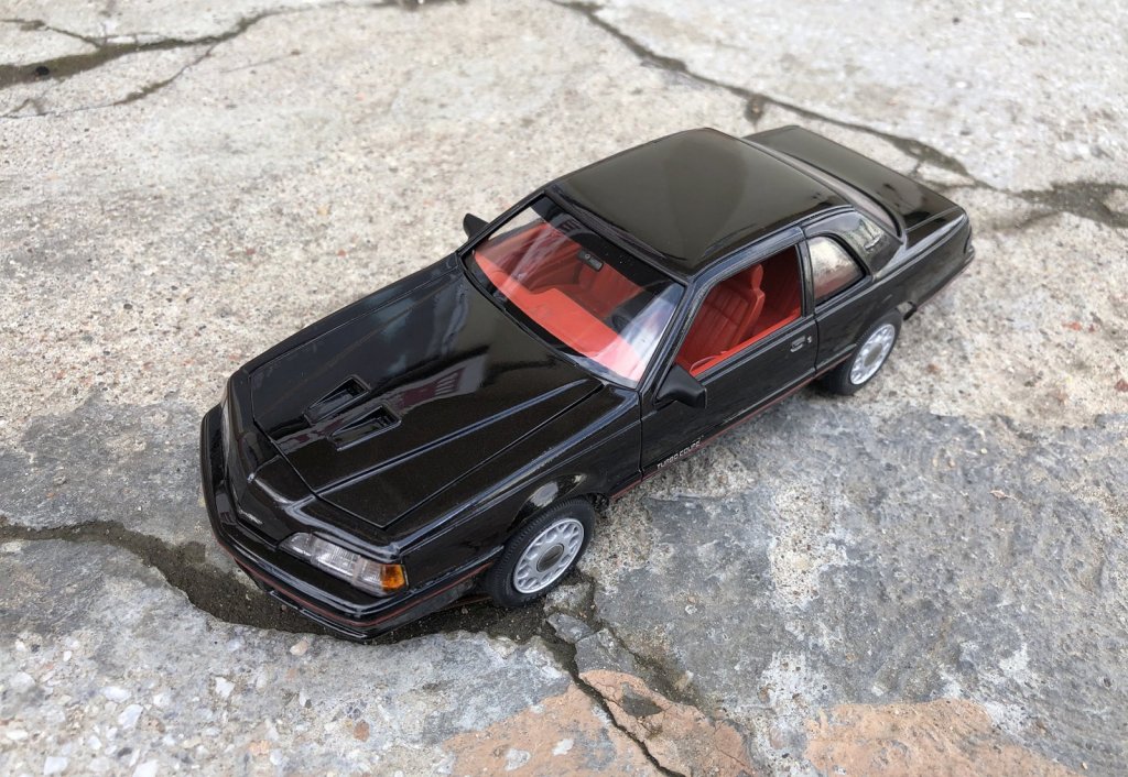

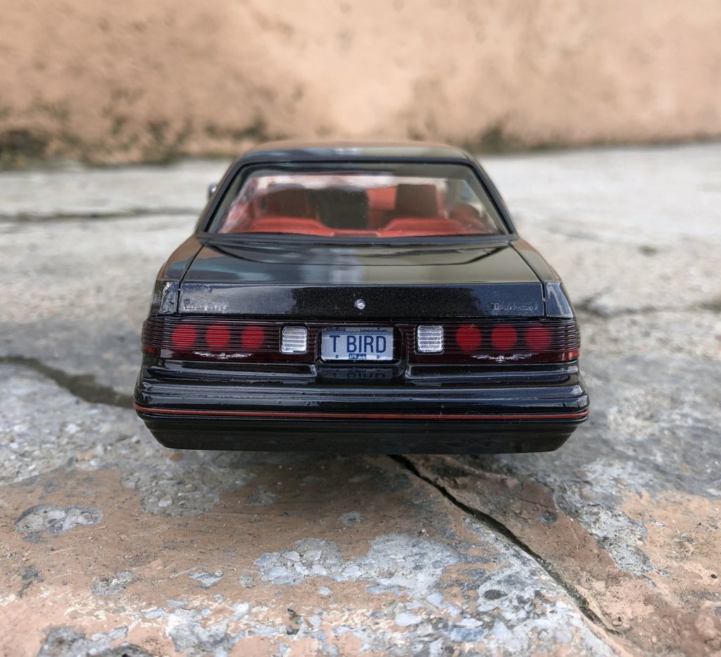

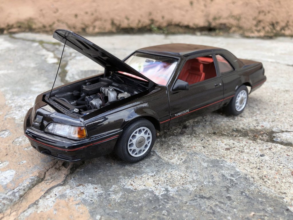

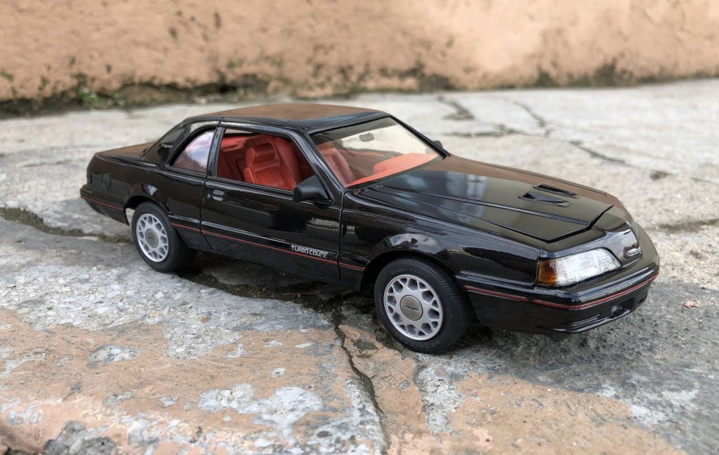

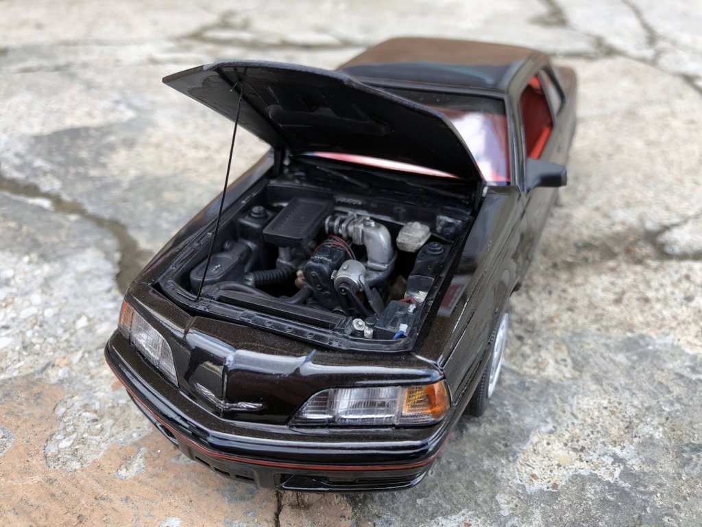

Популярный пост cuba_13 3357 Опубликовано 17 Apr 2021, 14:10:31 Популярный пост Жалоба Поделиться Опубликовано 17 Apr 2021, 14:10:31 Друзья, представляю вашему вниманию мою последнюю работу. Краски салон: акрилы Tamiya + Pacific88. Днище: акрил + LP Tamiya. Кузов: акрил Акан. Лак: 2k zero paints. По лаку хочу заметить, что не всегда нужно слепо следовать инструкции на упаковке, ибо последние разы мне не понравилось, как лак ложится и полируется. И я понял, что, когда я раньше брал 2к лак на розлив (разовую порцию), то разводил его жидко-жидко и всё было ок. Так поступил и в этот раз. Развёл zero в 2 раза больше, чем советует инструкция. Спасибо за внимание. 9 Ссылка на сообщение Поделиться на другие сайты

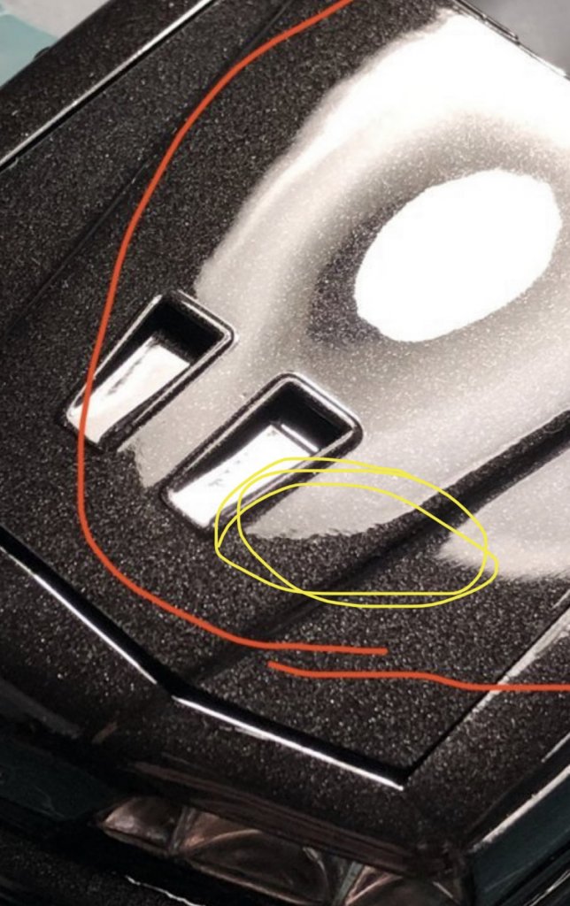

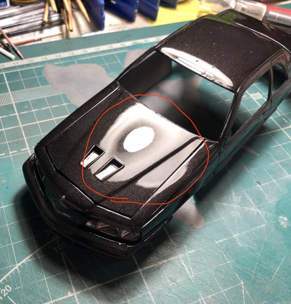

Andrey Labuzov 6467 Опубликовано 17 Apr 2021, 15:06:44 Жалоба Поделиться Опубликовано 17 Apr 2021, 15:06:44 Я, может, чего-то не понимаю, но почему такая адская шагрень и столько мусора под лаком? Оно как-то шлифовалось вообще? Что касается модельных лаков, вроде зеро, следование инструкции является обязательным, иначе результат может быть непредсказуемым. Что, видимо, и произошло в этот раз? 1 Ссылка на сообщение Поделиться на другие сайты
cuba_13 3357 Опубликовано 17 Apr 2021, 15:32:51 Автор Жалоба Поделиться Опубликовано 17 Apr 2021, 15:32:51 В 17.04.2021 в 15:06, Andrey Labuzov сказал: адская шагрень и столько мусора под лаком? Показать В каком конкретно месте? Ссылка на сообщение Поделиться на другие сайты
Heil_Max 2387 Опубликовано 17 Apr 2021, 16:04:34 Жалоба Поделиться Опубликовано 17 Apr 2021, 16:04:34 В 17.04.2021 в 15:32, cuba_13 сказал: В каком конкретно месте? Показать Прошу прощения, что влезаю. Я видел этот момент, но думал это до полировки. А теперь увидел, что это уже отполировано. Так и должно быть? Или новая лампа? Ссылка на сообщение Поделиться на другие сайты
cuba_13 3357 Опубликовано 17 Apr 2021, 16:29:20 Автор Жалоба Поделиться Опубликовано 17 Apr 2021, 16:29:20 (изменено) В 17.04.2021 в 16:04, Heil_Max сказал: Так и должно быть? Показать А что именно смущает? Конкретно это место отполировано в зеркало. Изменено 17 Apr 2021, 16:39:44 пользователем cuba_13 Ссылка на сообщение Поделиться на другие сайты
John Wick 3990 Опубликовано 17 Apr 2021, 16:47:14 Жалоба Поделиться Опубликовано 17 Apr 2021, 16:47:14 На отполированом в зеркало граница должна быть ровной, а тут рваная, от шагрени: Ссылка на сообщение Поделиться на другие сайты
cuba_13 3357 Опубликовано 17 Apr 2021, 16:50:18 Автор Жалоба Поделиться Опубликовано 17 Apr 2021, 16:50:18 В этом месте возможно, я опасные места, т.к. я полирую машинкой с насадкой - особо сильно не трогаю. А самый центр - в зеркало. Ссылка на сообщение Поделиться на другие сайты
Heil_Max 2387 Опубликовано 17 Apr 2021, 17:17:35 Жалоба Поделиться Опубликовано 17 Apr 2021, 17:17:35 В 17.04.2021 в 16:50, cuba_13 сказал: В этом месте возможно, я опасные места, т.к. я полирую машинкой с насадкой - особо сильно не трогаю. А самый центр - в зеркало. Показать Так а где здесь опасные места, Рома? Если ты за грани боишься, заклей их скотчем и полируй. Для совсем трудных мест купи тамиевские спонжи для полировки. Не в обиду, но печально смотреть, как происходит деградация качества.... Ссылка на сообщение Поделиться на другие сайты
Andrey Labuzov 6467 Опубликовано 17 Apr 2021, 17:52:54 Жалоба Поделиться Опубликовано 17 Apr 2021, 17:52:54 В 17.04.2021 в 15:32, cuba_13 сказал: В каком конкретно месте? Показать Капот, передний бампер, задние стойки, верхние рамки дверей, задний бампер в мусоре. На первый взгляд, как-то так. Ссылка на сообщение Поделиться на другие сайты
yura1961 3595 Опубликовано 17 Apr 2021, 17:53:52 Жалоба Поделиться Опубликовано 17 Apr 2021, 17:53:52 Ща все выхватите,тут только дифирамбы петь можно. 3 Ссылка на сообщение Поделиться на другие сайты
cuba_13 3357 Опубликовано 17 Apr 2021, 19:21:32 Автор Жалоба Поделиться Опубликовано 17 Apr 2021, 19:21:32 В 17.04.2021 в 17:17, Heil_Max сказал: Не в обиду, но печально смотреть, как происходит деградация качества.... Показать А чего мне обижаться, это твоё личное субъективное мнение. Я моделькой доволен. За грани я все прекрасно знаю. У меня не стоит цели сделать идеальную без единого косяка модель. Я делаю так, как меня устраивает. @Andrey Labuzov в местах что ты перечислил действительно присутствует незначительная шагрень (не дикая, как ты написал), на которую мне плевать. Есть места, которые у меня нет желания протирать при полировке. Основные крупные точки на кузове я полирую в зеркало. Мне вполне комфортно при таком раскладе. Мусора под лаком у меня нигде нет. Единственное место, где может оказаться пару волосков: Ибо у меня приключилась беда, когда я уже клал предпоследний слой лака. Случайно коснулся загаженного кожуха вентилятора вытяжки в покрасочной камере и в панике решил убрать ватной палочкой с растворителем эту грязь. Всё, больше у меня мусора под лаком нигде нет. Я пока не слепой, при полировке бы заметил. И, да к твоему замечанию: В 17.04.2021 в 15:06, Andrey Labuzov сказал: следование инструкции является обязательным, иначе результат может быть непредсказуемым. Показать Если ты немного понимаешь в технологиях, то должен понимать, что при нужном кол-ве самого лака + отвердителя, большая доза растворителя не приведёт совершенно ни к каким непредсказуемым результатам. Просто сам лак становится жиже и лучше дуется. Я когда в малярке брал на розлив, консультировался с специалистом, и прекрасно это запомнил. В 17.04.2021 в 17:53, yura1961 сказал: Ща все выхватите,тут только дифирамбы петь можно. Показать А Юра без колкостей не может. Ссылка на сообщение Поделиться на другие сайты

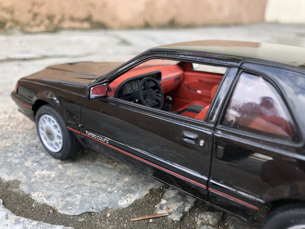

RBPencil 2578 Опубликовано 17 Apr 2021, 19:59:40 Жалоба Поделиться Опубликовано 17 Apr 2021, 19:59:40 Сиденьям можно было сделать тонировку, выглядит как кусок пластмассы (суслик). Слово "днище" вызвало улыбку. В 17.04.2021 в 19:21, cuba_13 сказал: У меня не стоит цели сделать идеальную без единого косяка модель. Я делаю так, как меня устраивает. Показать Вот зря так говоришь, зря... И Максим в таком случаи прав. И какую цель ты себе ставишь в моделизме (БТТ делать или совершенствовать навыки и делать лучше/слушать советы и пытаться их делать повышая свой уровень)? Хотя ответ и так очевиден (из серии "я художник"). Ты прав что это у тебя не модель, а моделька. В таком случаи зачем это всё показывать. Ссылка на сообщение Поделиться на другие сайты
cuba_13 3357 Опубликовано 18 Apr 2021, 07:27:27 Автор Жалоба Поделиться Опубликовано 18 Apr 2021, 07:27:27 В 17.04.2021 в 19:59, RBPencil сказал: Вот зря так говоришь, зря... Показать Идеальных моделей не бывает. Нет предела совершенству. Разве не так, Лёш? В 17.04.2021 в 19:59, RBPencil сказал: И Максим в таком случаи прав. Показать В чём он прав? Вот, серьёзно...в то, что происходит деградация? Что за бред сивой кобылы? У меня полировка стала лучше на последних 3-4 моделях, с тех пор, как я стал полировать машинкой и пастами 3м. Я это реально вижу, это факт. Да и можно посмотреть фото этих последних моделей и тех, что были до них. По везерингу днища и подкапотке, может тоже деградация? Ну, Максим очередной пук в лужу сделал, абы написать что-то. Ну и начнём с того, что я не написал в начале поста, что представляю вам идеальную модельку. Есть косяки, я их знаю прекрасно. В 17.04.2021 в 19:59, RBPencil сказал: И какую цель ты себе ставишь в моделизме Показать Для меня моделизм - релакс, уход от проблем и расслабление. В 17.04.2021 в 19:59, RBPencil сказал: Ты прав что это у тебя не модель, а моделька. Показать Да, что ты говоришь?!? Может мне пойти и разобрать по косточкам твои последние работы? Я много чего так замечаю, но я до такого не опускаюсь, имею чувство такта и понимаю, что это может немного обидеть моделиста, я проявляю человечность. В 17.04.2021 в 19:59, RBPencil сказал: В таком случаи зачем это всё показывать. Показать Это запрещено или что? Для чего тогда форум? Ребят, смотрите, вы можете дальше изливать тут желчь, брызгать слюной и писать всё, что угодно, я просто буду это игнорировать. Если что реально по теме, то я могу ответить и пояснить, но опять же повторюсь - я не заявлял эту модель, как идеальную. У меня ещё много моментов, надо которыми нужно поработать. И все свои косяки я прекрасно знаю. Ссылка на сообщение Поделиться на другие сайты
cuba_13 3357 Опубликовано 18 Apr 2021, 09:32:01 Автор Жалоба Поделиться Опубликовано 18 Apr 2021, 09:32:01 В 17.04.2021 в 19:59, RBPencil сказал: Сиденьям можно было сделать тонировку, выглядит как кусок пластмассы (суслик). Показать Ай, Лёш. С сиденьями вообще целые приключения вышли. Научиться бы "мучной" технике. Тут бы как раз такое пошло, как имитация бархата, как в оригинале. Меня на самом деле подвёл матовый лак от Тамии. Акрил. Вообще с матами от Тамии странности происходят. Именно в остатках, которым по пару лет. Шарики для размешивания внутри присутствовали, тряс долго + потом ещё в бачке аэра побулькал. По логике размешаться должно было отлично. Но сиденья заблестели, как будто это был полуглянец. А остатки серии LP черный мат блестел на деталях подвески больше, чем LP'шный же свежий полуглянец. Как-то так. Я сиденья сверху и пигментами дал, чтобы заматовать и масляными красками, в обще, в итоге вышло, что на фото. На новом T-Bird'е куплю уже свежие красочки и матовый лак, может эмалевый куплю. Постараюсь уже сделать, чтобы по канону было. Ссылка на сообщение Поделиться на другие сайты
